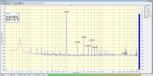

Усилители на 2030 с пониженными искажениями. Симуляция и реальные замеры.

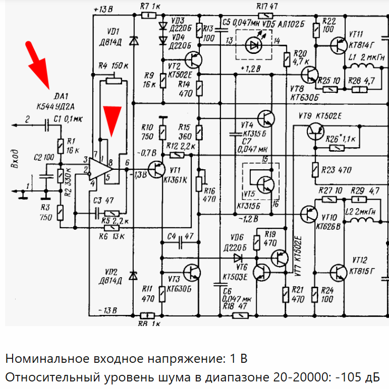

Нет такого значения: запредельный. Есть бараны, верующие в собственную брехню:

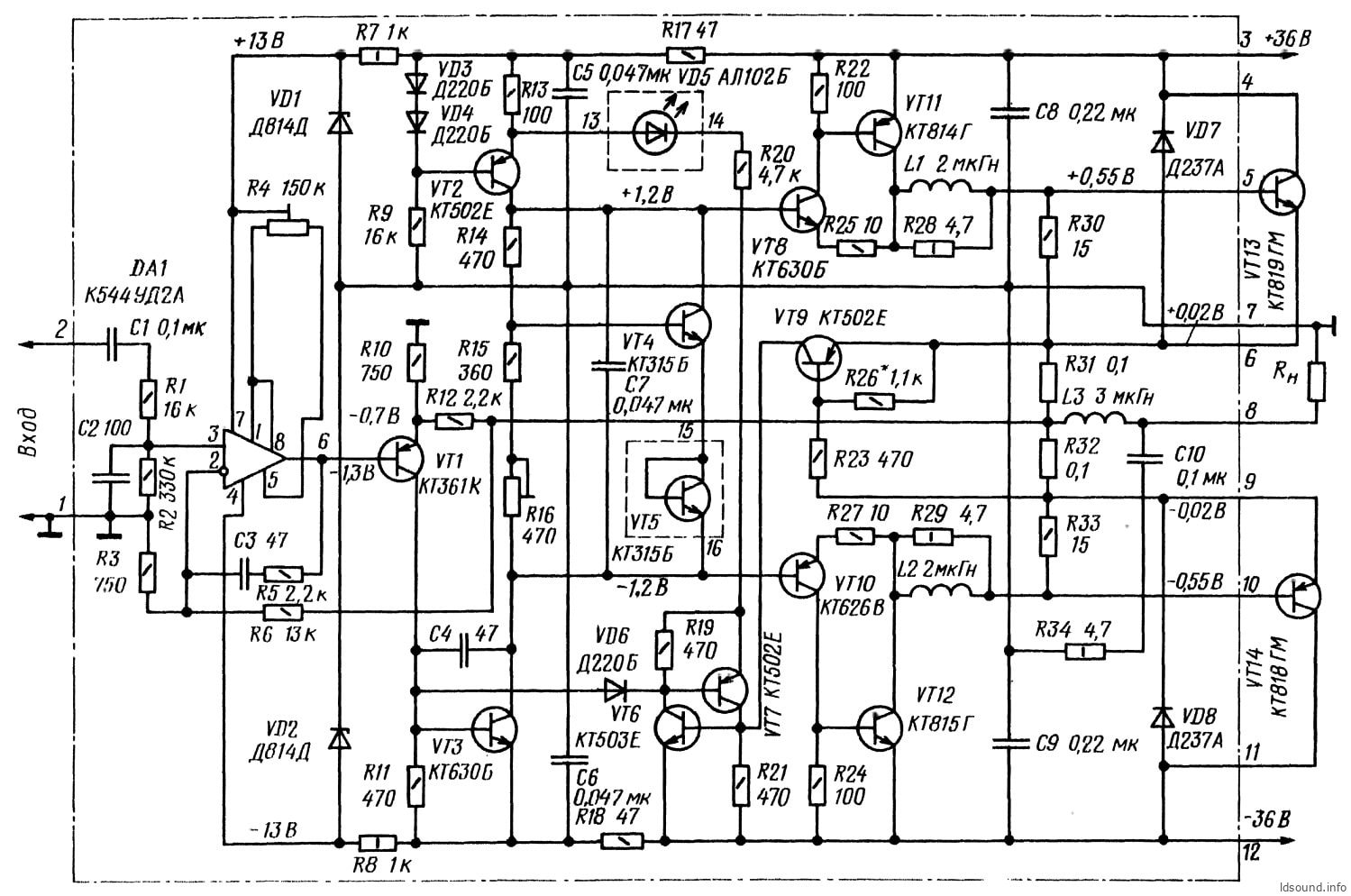

УМ Зуева,
входное напряжение - 1 В,
С/Ш = 105 дБ
при необходимом уровне 96 дБ.
Привет родителям.

Вот же ссыль, опровергай: https://ldsound.info/zuev-amplifier/?ysclid=mb5g2mqrw7678227234
Винни_Пух

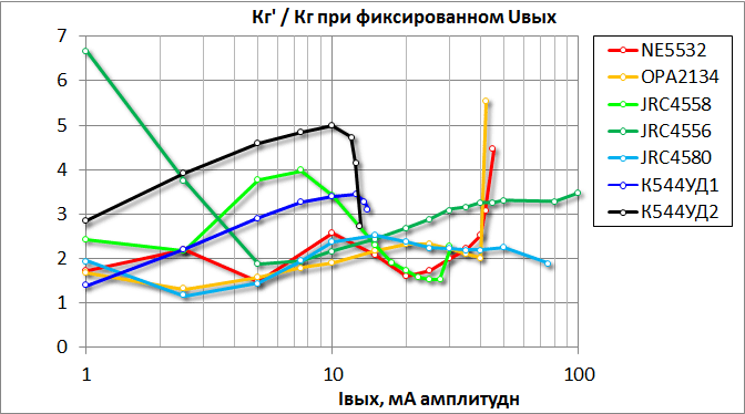

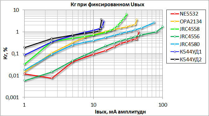

Проснись, ты это. Мы уж лет как 100 не применяем ОУ в одиночном включении, а только в гибридах или композитах.
Там Ку в петле выше на 40 дБ, минимум, потому все свои тщательно притянутые кривули 544УД2 опусти на 40 дБ ниже. smile_1
тогда чем опа828 бкдет хуже?
мифические 96 дб не надо - 77 дб по паспорту.
причем здесь усиление?
А при линейности. Бывает такая вот, линейность, ты не видел никогда. smile_1
я про уровень шума.
И мы - о нём. Почему ты пужаешь страшным, а у Зуева шумы -105 дБ, что на 10 дБ лучше нужного цифрового уровня -96 дБ? smile_1

А в РУБЕЖЕ входное напряжение втрое больше, потому шума там -115 дБ.

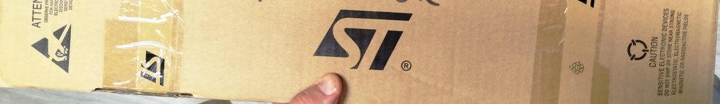

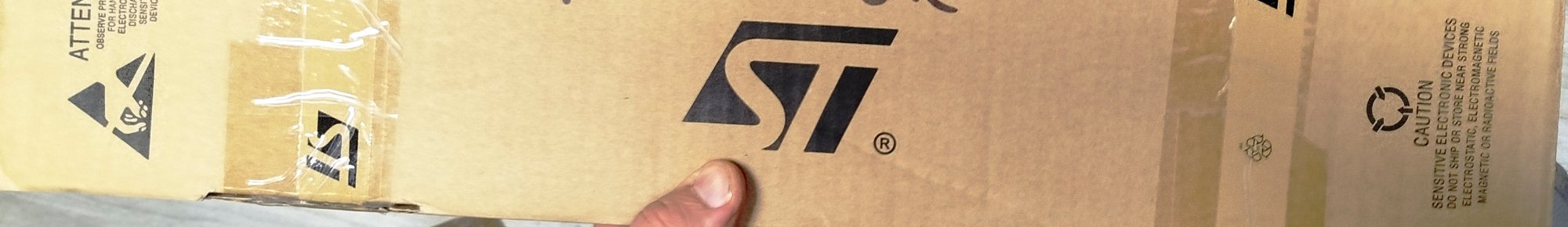

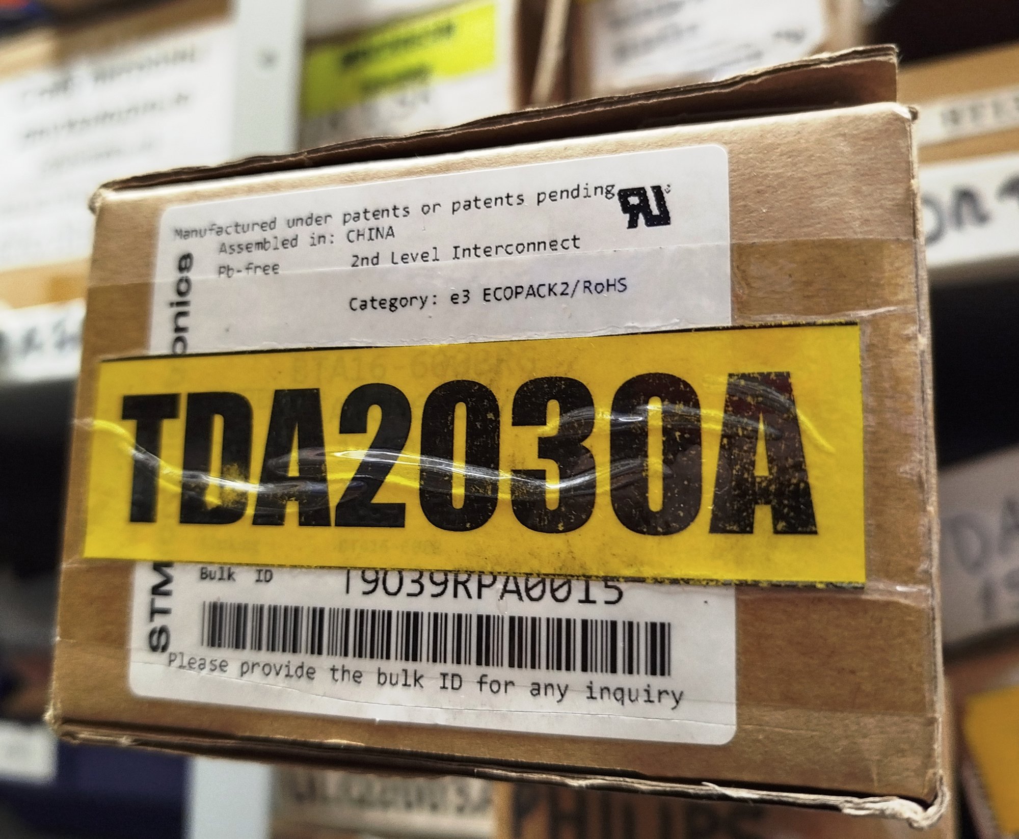

вот есть такие тда.... год изготовления можно прочитать ? в такой упаковке.
    350.4 KB · Просмотры: 73
    87.9 KB · Просмотры: 72
    499.1 KB · Просмотры: 76
Нем0 на "Паяльнике", как и я, - их забраковал. СТкакашки, конечно, монстр китайский и даташит на свое Г. сам рисует (отличный от того, у кого ворует). Питать до 18в, если 4 Ом грузить,
на 8 можно и 20.
Обычные , в при комповские Ас ставят, т.к. дешман
на 8 можно и 20.

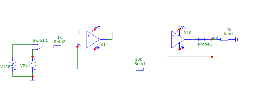

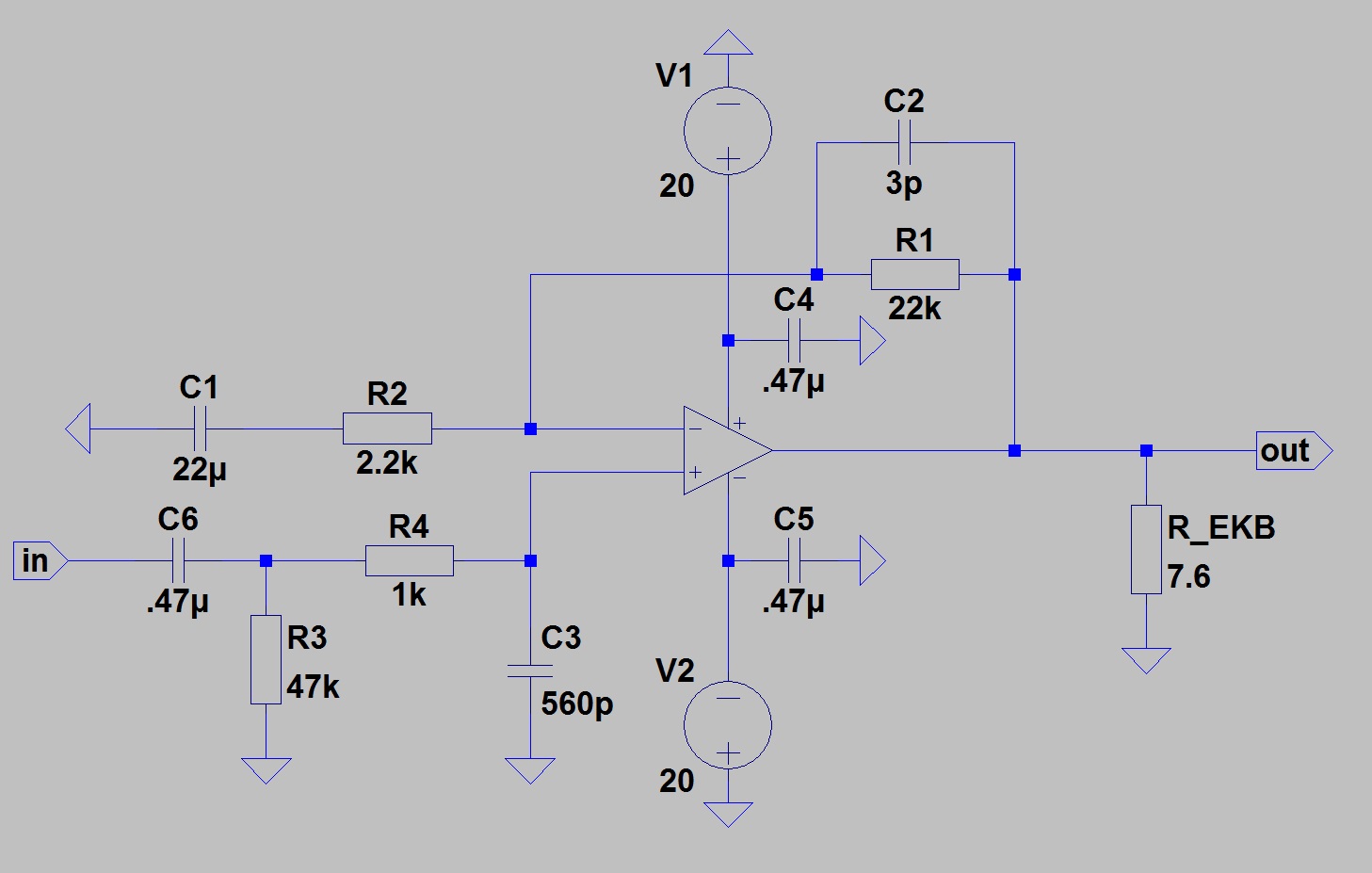

не занимайся херней, лучше попробуй замерить инверт с малым усилением
например такой
1748444953741-png.137155
только с индуктивностью и цобелем по даташиту.
Читал, что искажения инверта на порядок ниже, а так как выход цапов 3 вольт ампл, то даташитное усиление10-20 избыточно.
например такой
Делай входной каскад или буфер для УНЧ (преда) с усилением порядка 3 (10 дБ) на ОУ с иверт. включением... и будет тебе счастье, и по шумам, и по искажениям - практически на пределе возможностей этого ОУ.
зачем?
какой пред - цап 3 вольта выдает.
речь о 2050 и 185 - в инверте искажения у них ниже в 10 раз.
по слухам.
эта схема для 2050 и 1875 - опа453 просто ачх имеет такую, как у них в даташитах.

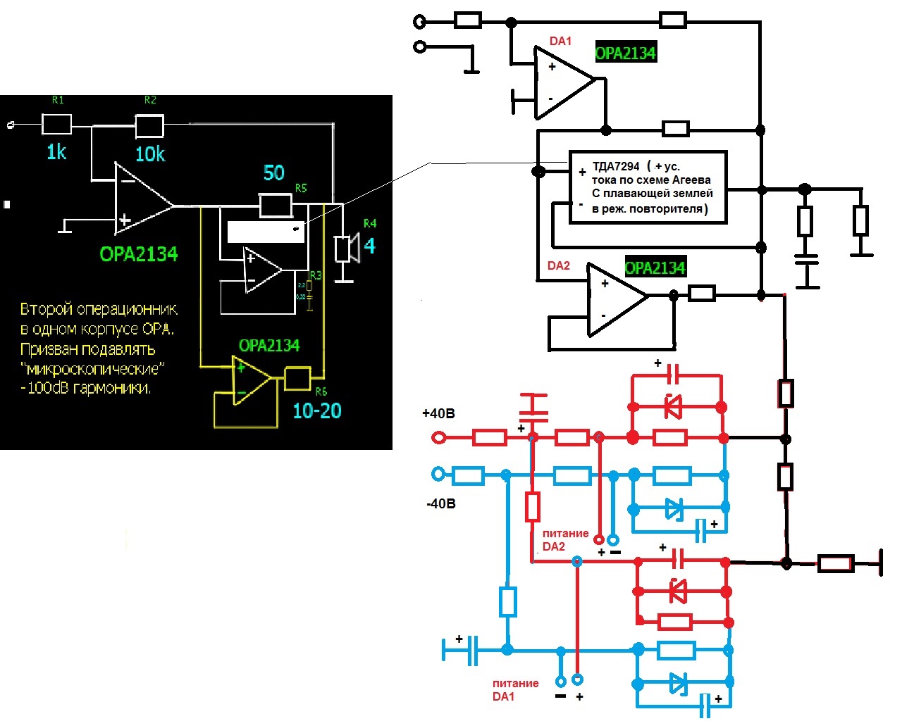

Я тебе говорю как сделать, чтобы было лучше - "из того, что было" - типа как у сталкера на входе ОУ и на его выходе 2030 - как повторитель. Сам прикинь мозгом. На вход ты с компа подаешь 2 В - типа идеальный сигнал, входной ОУ усиливает в три раза ( +10дБ) и потом 2030 как повторитель со своими - 100 дБ. А входная ОУ эти -100 дБ еще правит примерно на 20 дБ, если у неё открытое усиление под 130 дБ... и получаем уже под -120 дБ и 6 В на выходе на 4 Ом! Ну, как? smile_6
Надо будет всё-таки посмотреть вариант схемы сталкера с 2030 хотя бы c 2134..._da
дай схему повторителя на 2030, никогда не видел такой
судя по даташитной схеме внутренностей, она вообще не будет работать
Бредятина какая то многопетлевая.
Схема на 10 деталях - это я образно - 2 ОУ и 5-6 резисторов ( с регулятором гр.) и один кондер.
Я тебе, что транснациональная корпорация с базой данных для своих прог? smile_1

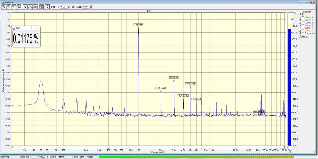

У сталкера в ролике есть реальные измерения - 100 дБ на 2030 в режиме повторителя на 4 Ом.
Та, что слева.
У него усиление первой ОУ 10 ( +20 дБ) и получались искажения под -112 дБ. Я предлагаю снизить еще усиление первой ОУ - до 10 дБ, чтобы получить искажения под -120 дБ. Что ещё не понятно?
та, что слева.
не могу найти, дай ссылку на конкретное видео

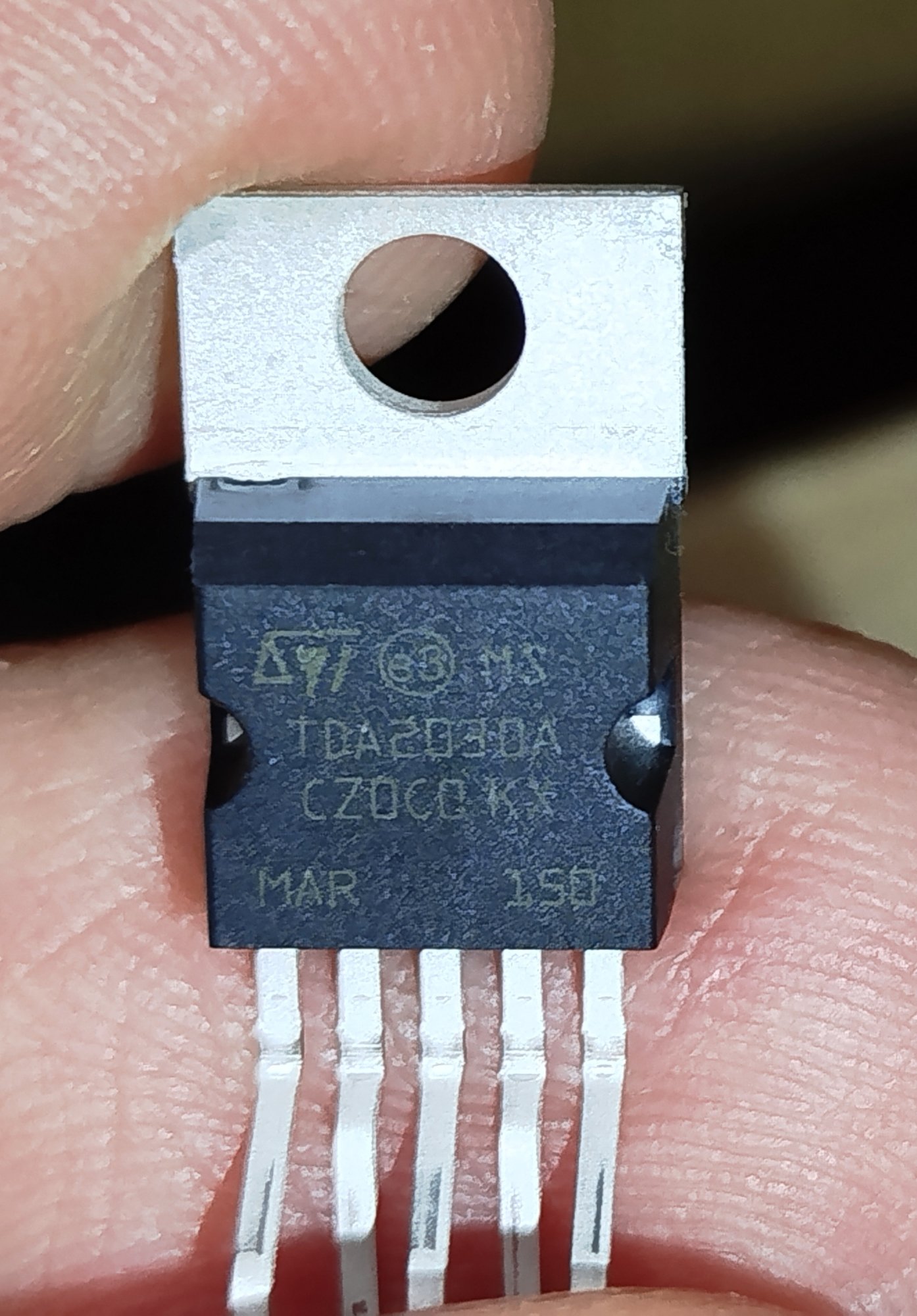

Я тут почитал... 1875 по 26 рублей. )) это гамно в котором стоит кристалл 2030, если что. Самовнушение великая вещь, но спектры то сравни, и порог срабатывания защиты.

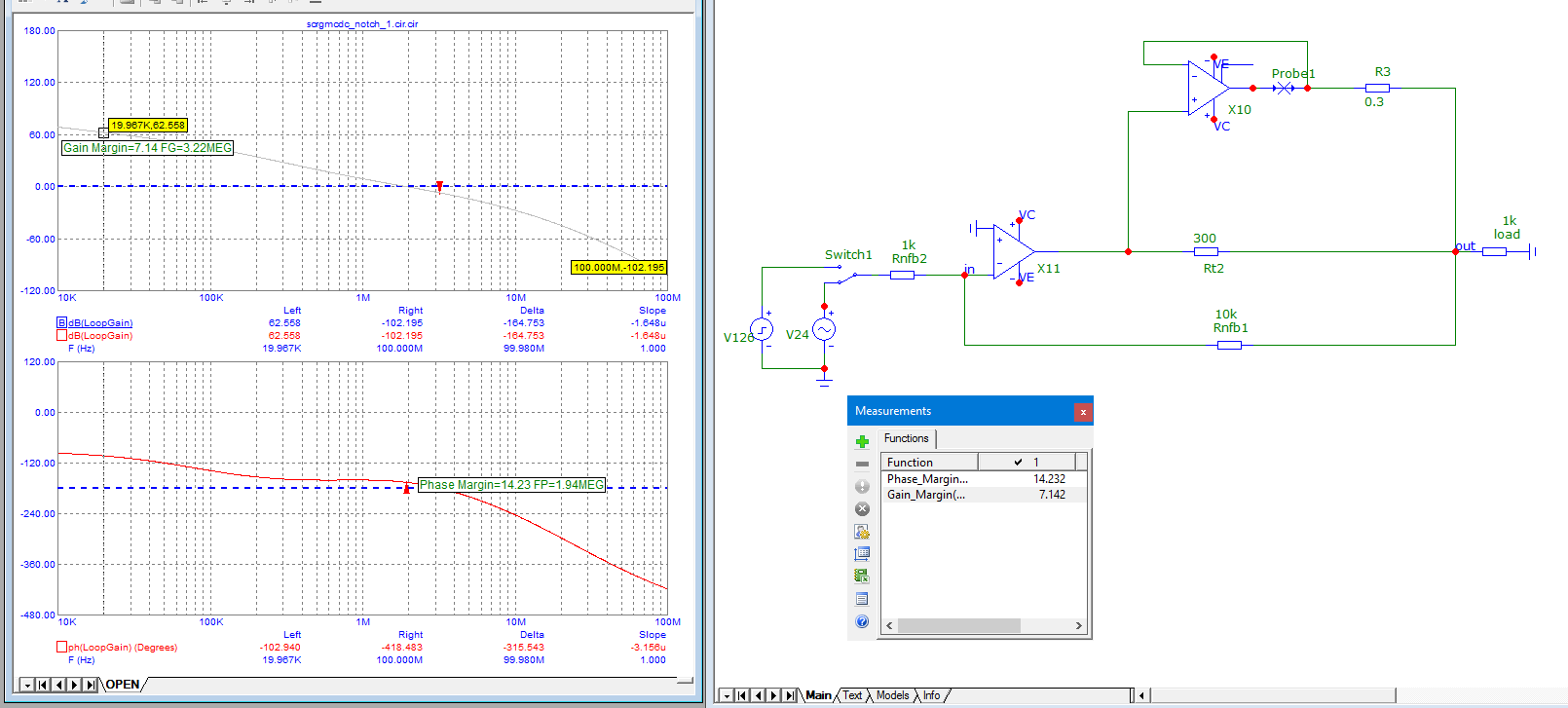

ну, с горем пополам работает, но дает +30 дб и очень слабая устойчивость, на грани возбуда
по сути это очень слабый и плохой композит
хуже даже этого - тут 76 дб против 62 дб

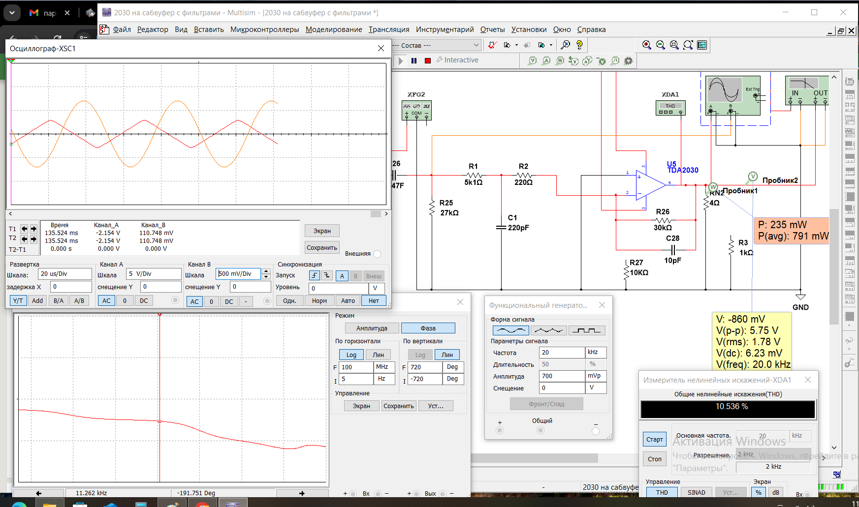

Понятно...smile_27 а теперь в параллель к 10 к в ООС поставь 18 пФ или лучше 47 пФ и допустим, тоже 10-5 кОм - последовательно. И на выходе вместо 1 к - 4 Ом.
Кстати, ты не первый, кто мне говорит, что нет реальных моделей в симуляторах для 2030.
попробуй тот инверт замерять, с ку 5 - интересно
Какой, тот инверт с к=5? Если речь идет о первом ОУ там к=3 должно быть, чтобы на выходе с повторителем 2030 можно было получить -120 дБ на 6 В выходного напряжения на 4 Ом.
И, если есть работающая модель 2030, можно поиграться резистором в 300 Ом, например в диапазоне 2к- 100 Ом.
тут номиналы под 1875 2050 и ку 5
вместо опа453 1875 2050 и это не композит.
просто искажения по идее должны ниже стать раз в 20
вот интересно проверить
С13 можно 10 пф подвигать

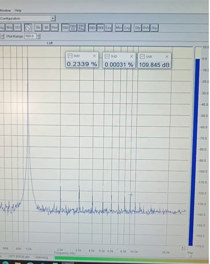

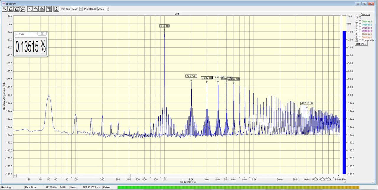

Поддельная 1875 при разных напряжениях, до срабатывания защиты и после. 0дБ- 10РМС, нагрузка 8ом, питание +-21 ЛБП.
ТТ-35, нагрузка 4 ома, 0дБ - там же.
3,389
273,198
2,598
