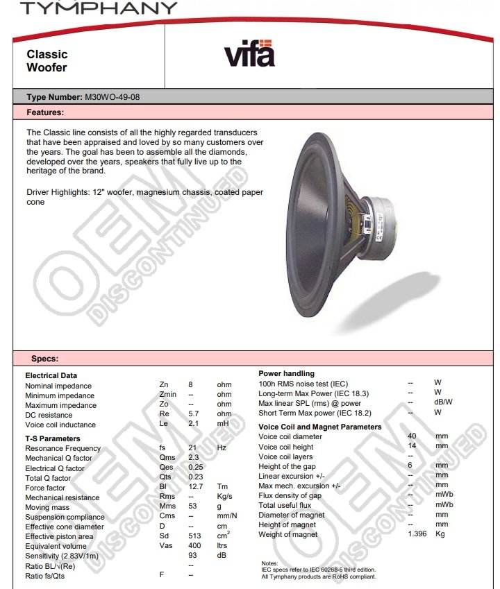

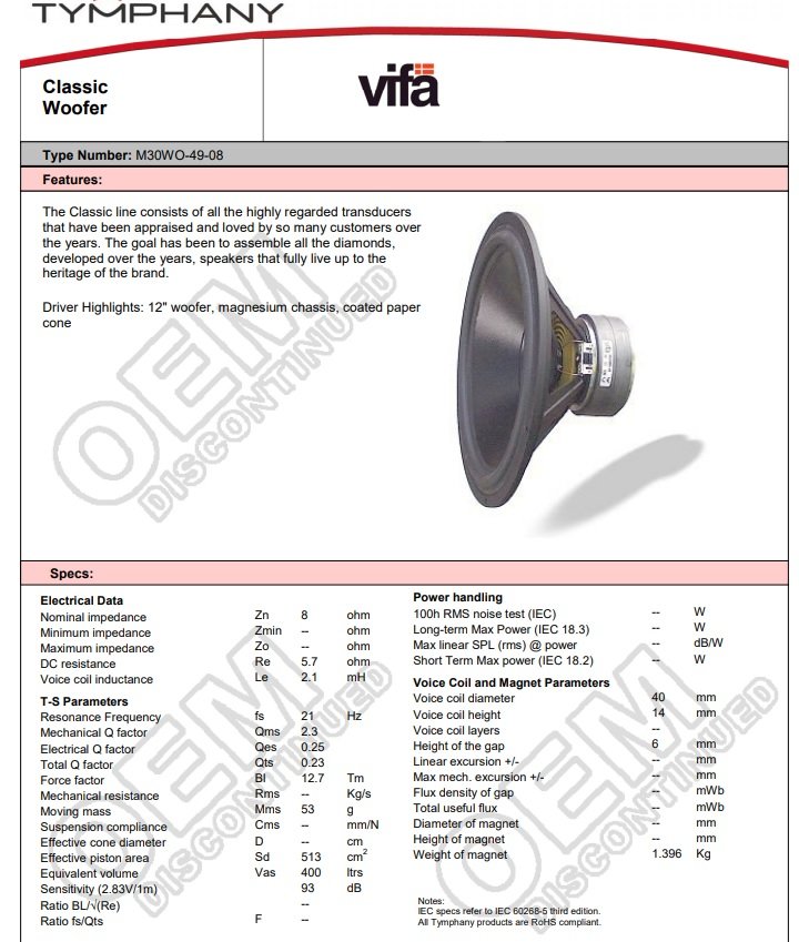

Вот допустим, двенашка с резонансом 21Гц, и массой подвижки 53г, Cms 1.1 mm/N

30-к Виф у меня не было никогда, только 26-е. Сравнить с даташитом не получится. 26-е полностью соответствовали даташитам.

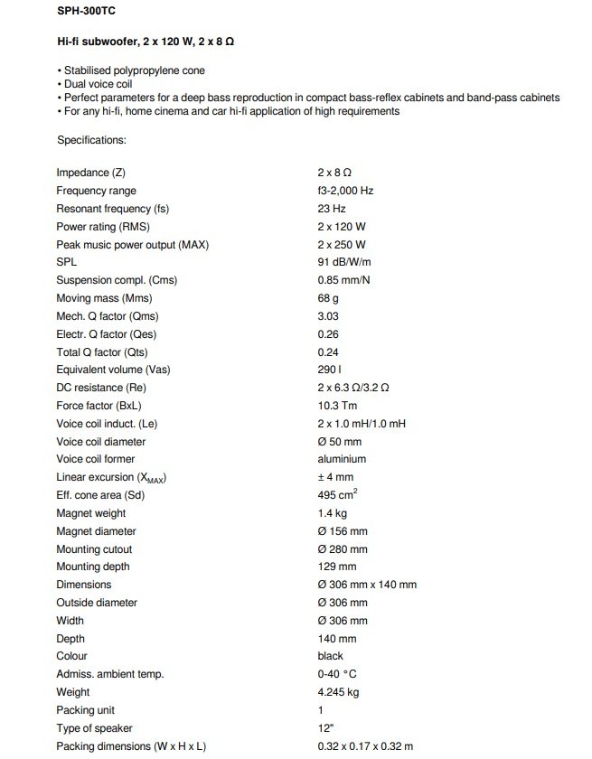

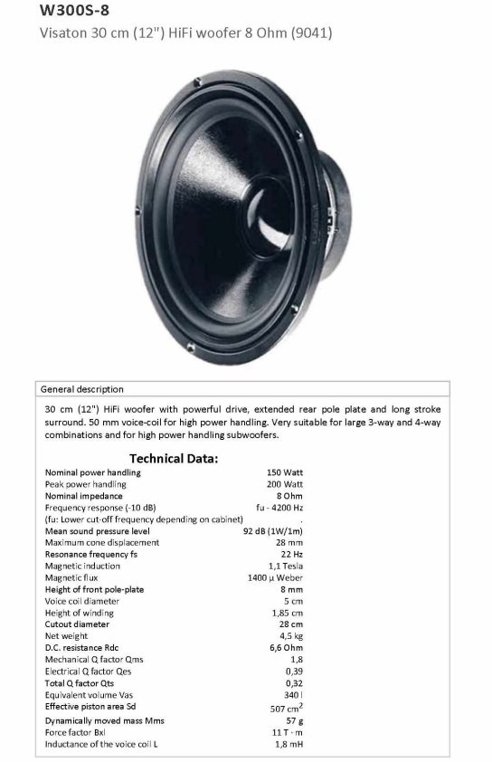

Ну, кстати, подвижку тут лёгкой язык не повернётся назвать 125г. Не нашёл данных по 100гдн-3, но есть ощущение что тут подвижка тяжелее раза в 1.5-2
По памяти грамм 75.

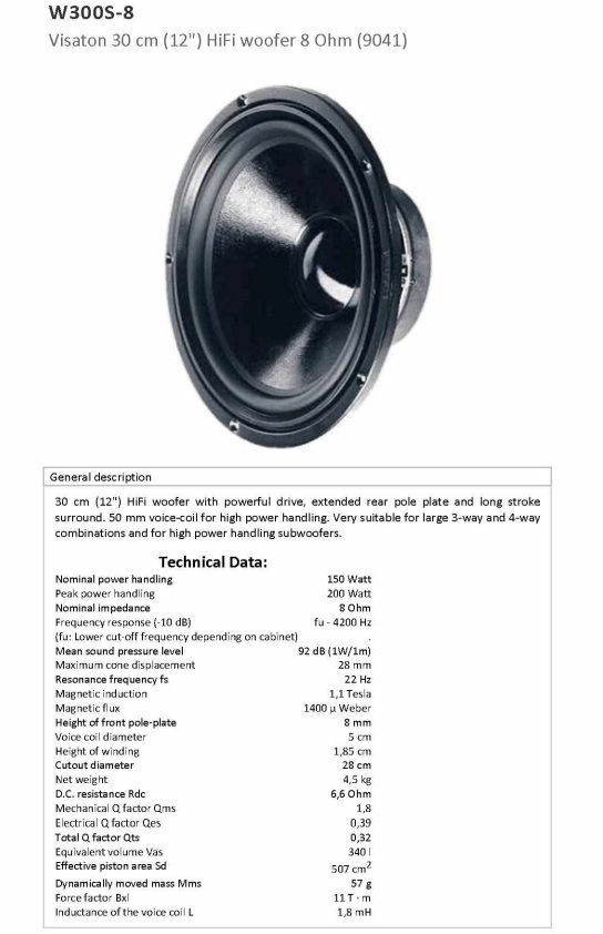

Визатон двенашка, с резонансом 22Гц, и массой подвижки 57г, Cms 0.95 mm/N

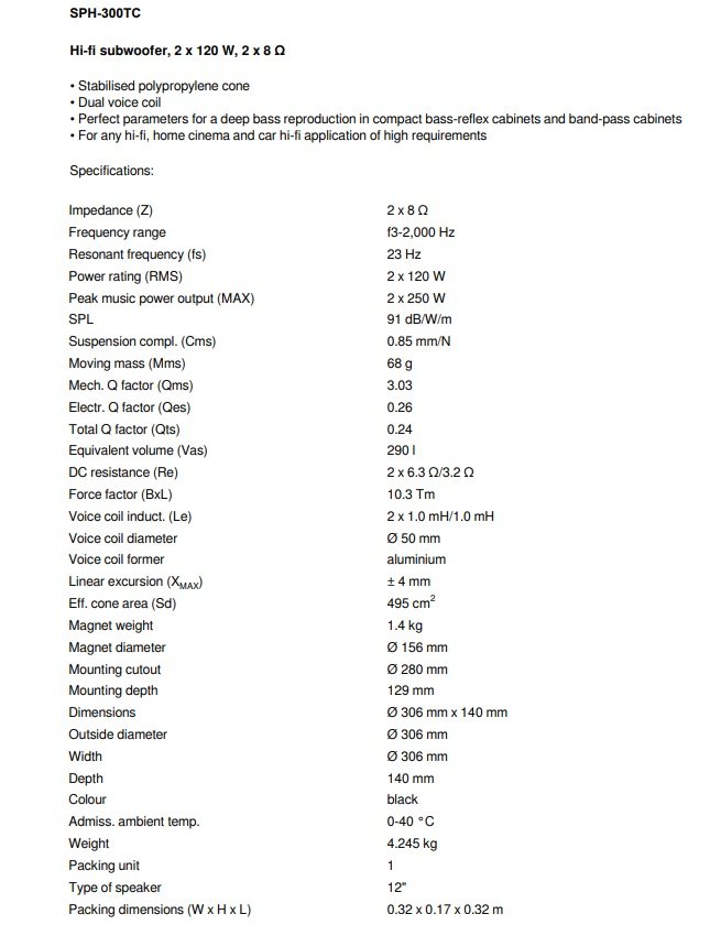

Монакор двенашка, резонанс 23Гц, масса 68г, Cms 0.85 mm/N чуть пожощще, но масса больше
По памяти грамм 75.
Ага, ну как и предполагал в 1.5-1.6 раза легче, а у 75гдн тоже не сказать что подвижка лёгкая

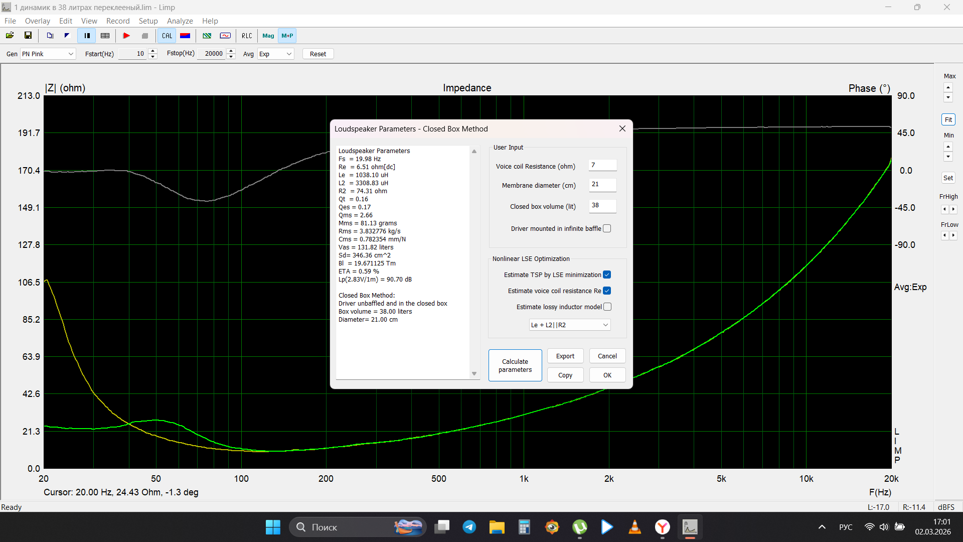

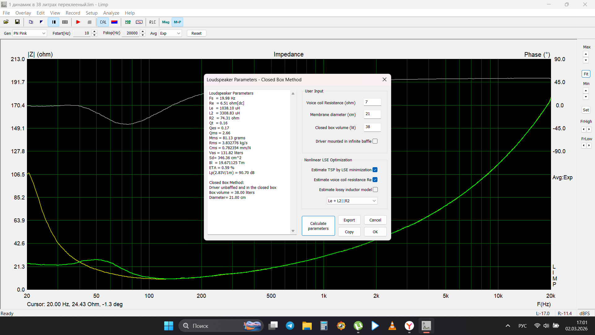

Один успел разик прогнать. Показало 20 Гц на воздухе и 48 в ящике. Что-то на пустом месте программа заглючила. Измеряет, а на нажатии посчитать параметры зависает. И переустановка не помогла. Надо капитальнее чистить.
Короче параметры будут позже.

А не смущает то, что левый край кривой импеданса просто отсутствует, программе нечего подставлять в расчёт.
50 грамм для 12 - 13 дюймов вполне себе норм. Только вот 45 Гц и 50 литров как то уже напрягает. С 30-ю граммами напрягает еще больше)
А куда деваться если резонанс 20 Гц, или ниже? Как тогда измерить? Не собирать же ещё один ящик.
Ну Limp умеет шипеть от 5Гц, увесилитель потянет такую частоту без дикого завала?
Ага. Значит надо в программе ввести чтоб измеряла от 10 Гц, а то я по совету KSV поставил от 20. Спасибо за подсказку.
Это пипец. Придется вводить ООС не для понижения выходного у усилителя, а для повышения.
Вроде калькулятор обещает при сопротивлении источника и фильтра 9 Ом, в ящике 40 литров 45 Гц по -3 дБ. Не так уж и плохо.
Но вес подвижки программа точно неправильно считает, там около 55 грамм. Да и БЛ слишком большой.
Одно неправильно, второе неправильно, а что там правильно тогда? Я лимпу не очень доверяю лично, мож всё-таки в рью перемерить?
В рью от 0Гц всегда ставлю при измерении ТС
По памяти было что-то вроде катушка 25 грамм и остальная подвижка 25 грамм. Ну там плюс-минус 5 грамм.
А БЛ оно такая величина, абстрактная немного. Поменяешь на динамике подвес и уже БЛ другое, хоть мотор то не менялся. Приблизительно прикинуть можно, но точности ожидать нельзя. Главное что есть объём, резонанс и добротность. Этого достаточно для оформления.
Я к тому что оно всё там взаимосвязано, комплексно, что-то меняется, другие параметры уезжают.
Может всё таки попробуешь через рью померить - схема та же используется, всё интуитивно понятно, без этих танцев с бубном в лимпе (который по итогу ещё соврёт не дорого возьмёт)

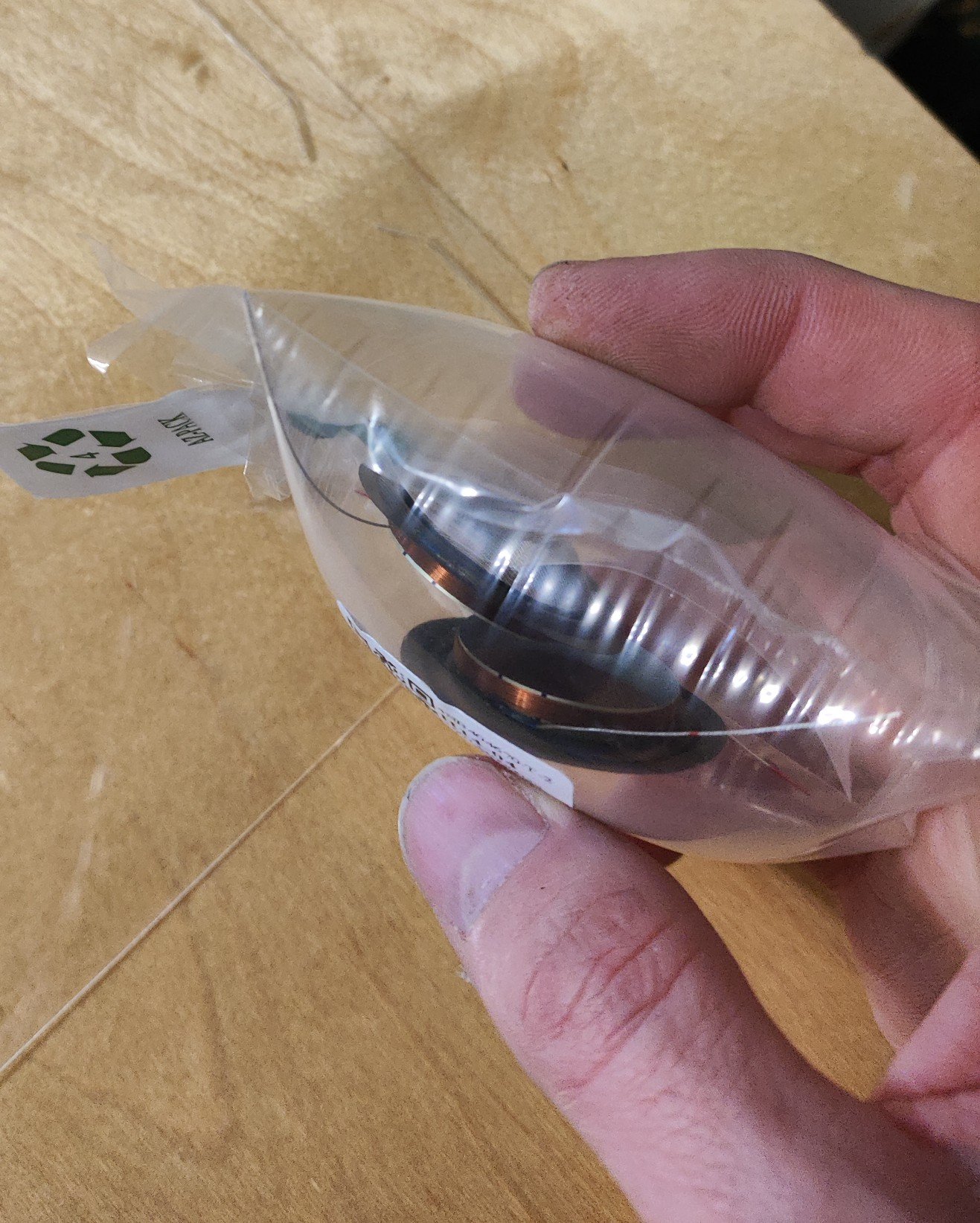

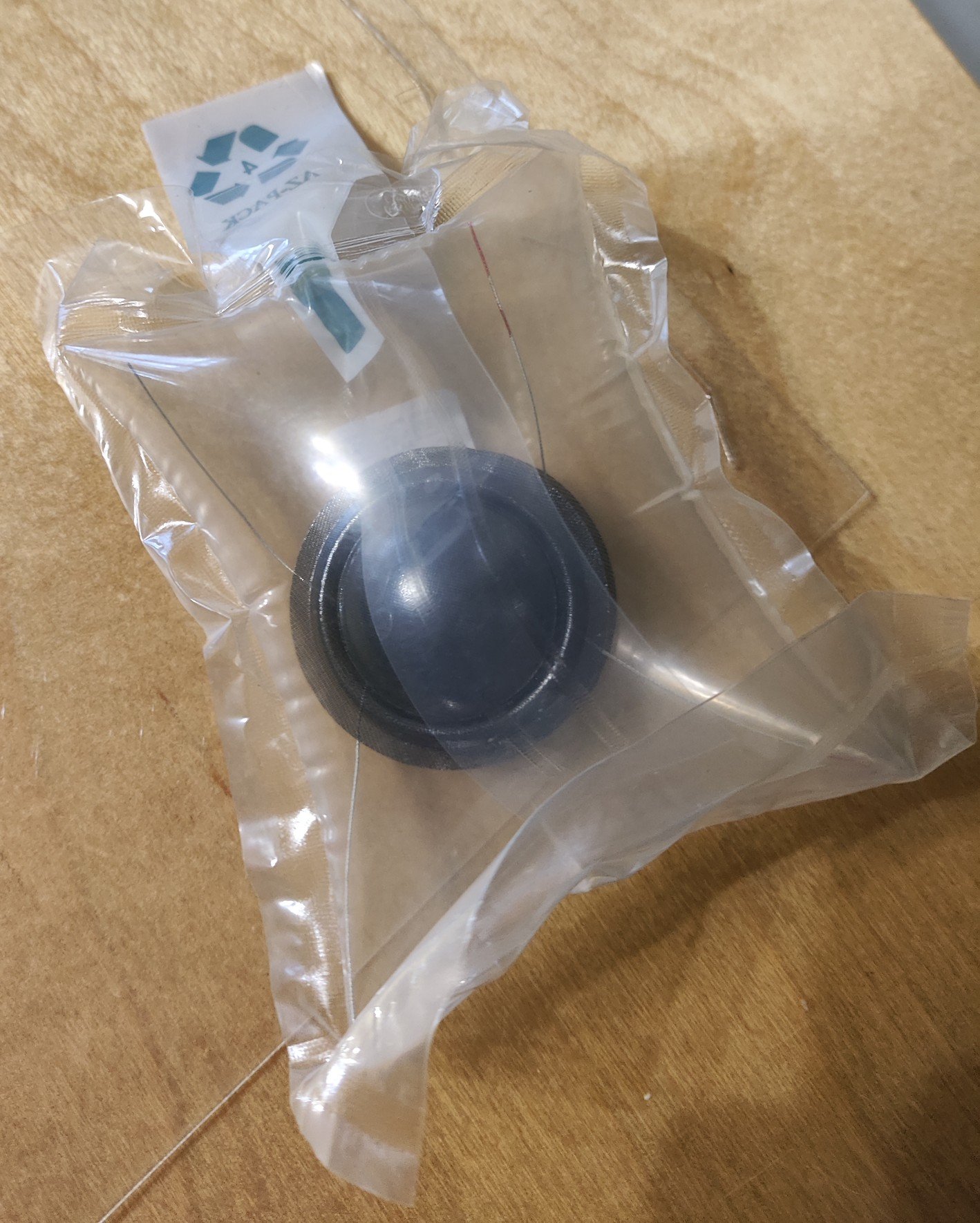

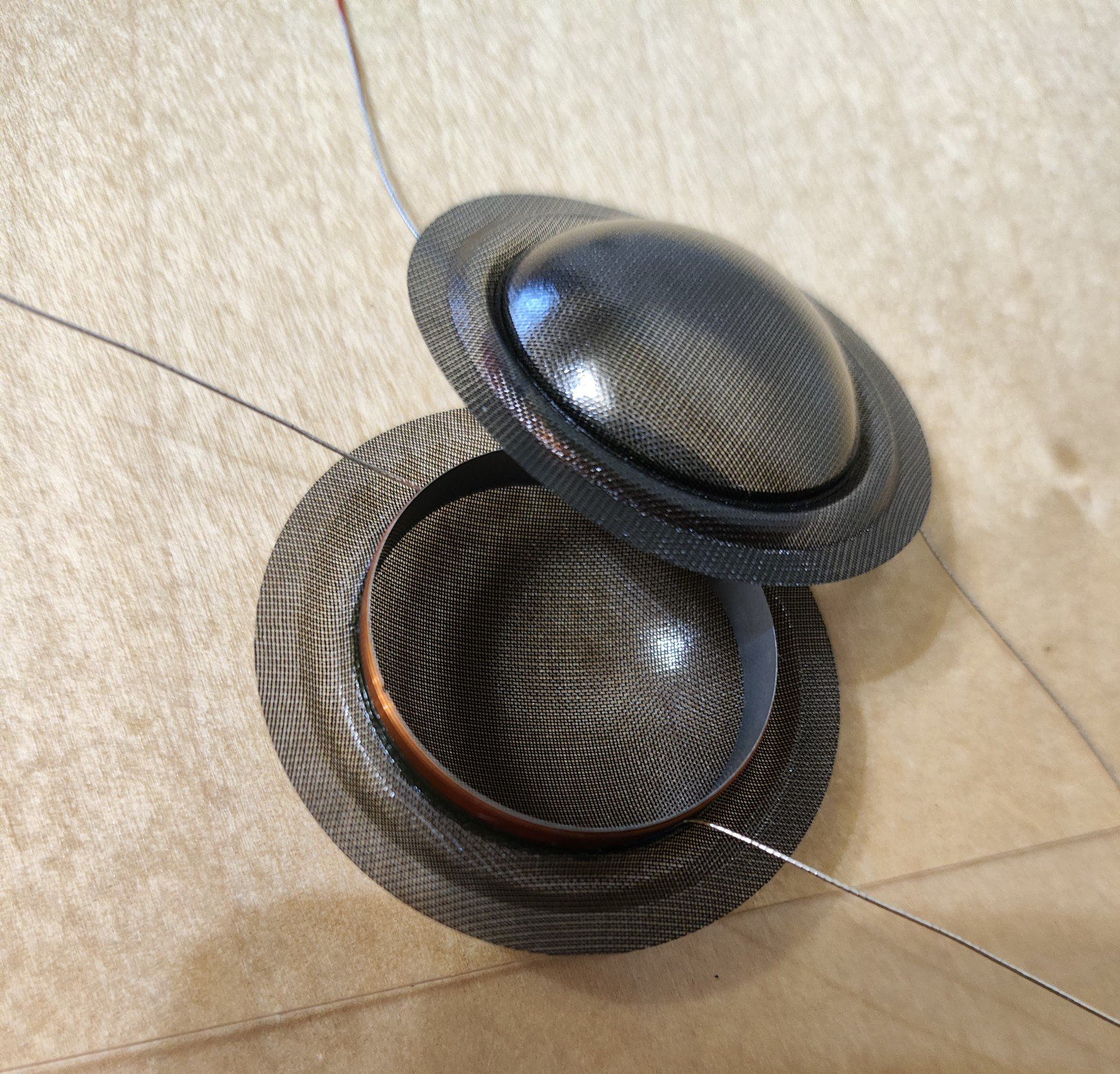

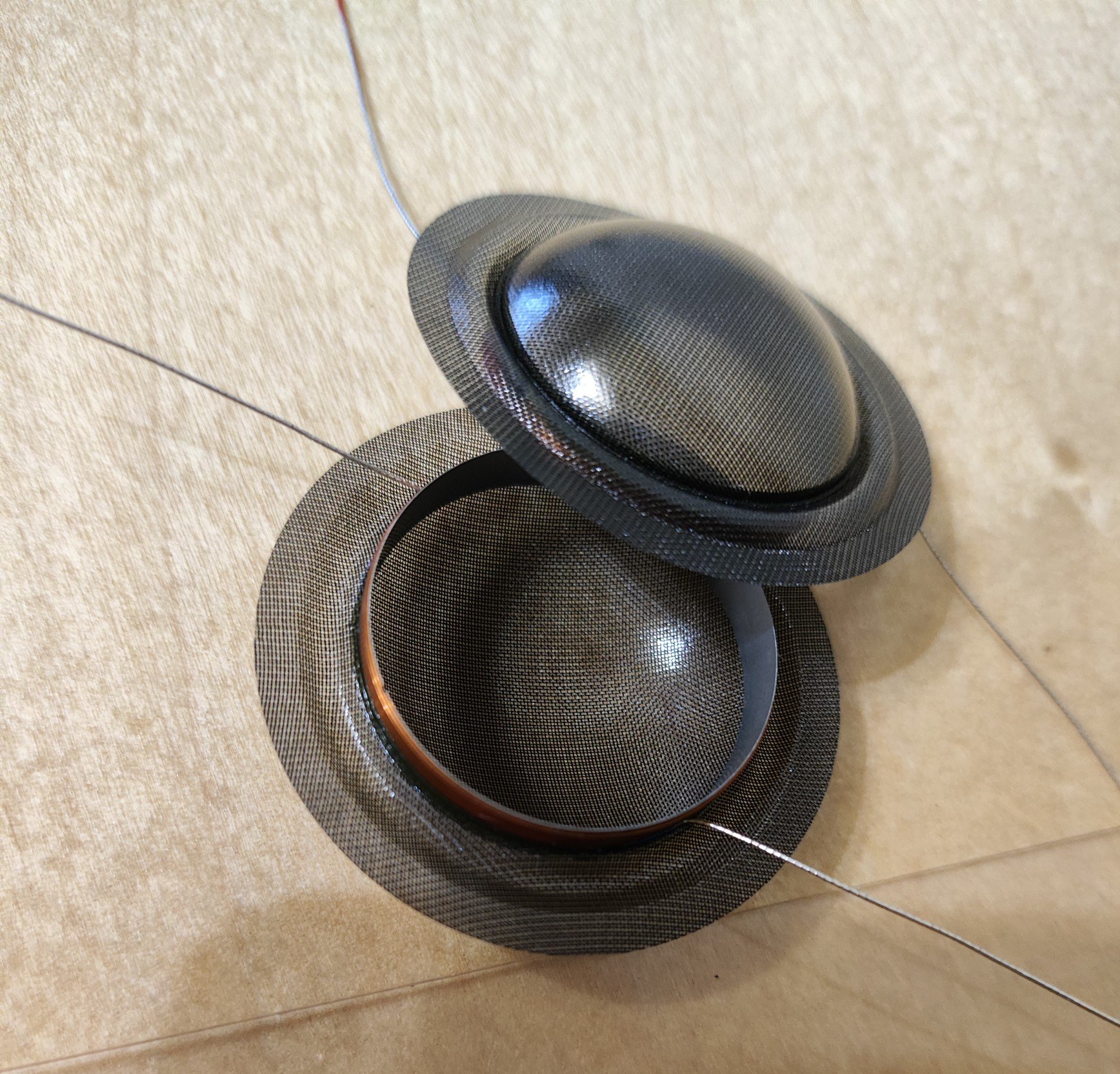

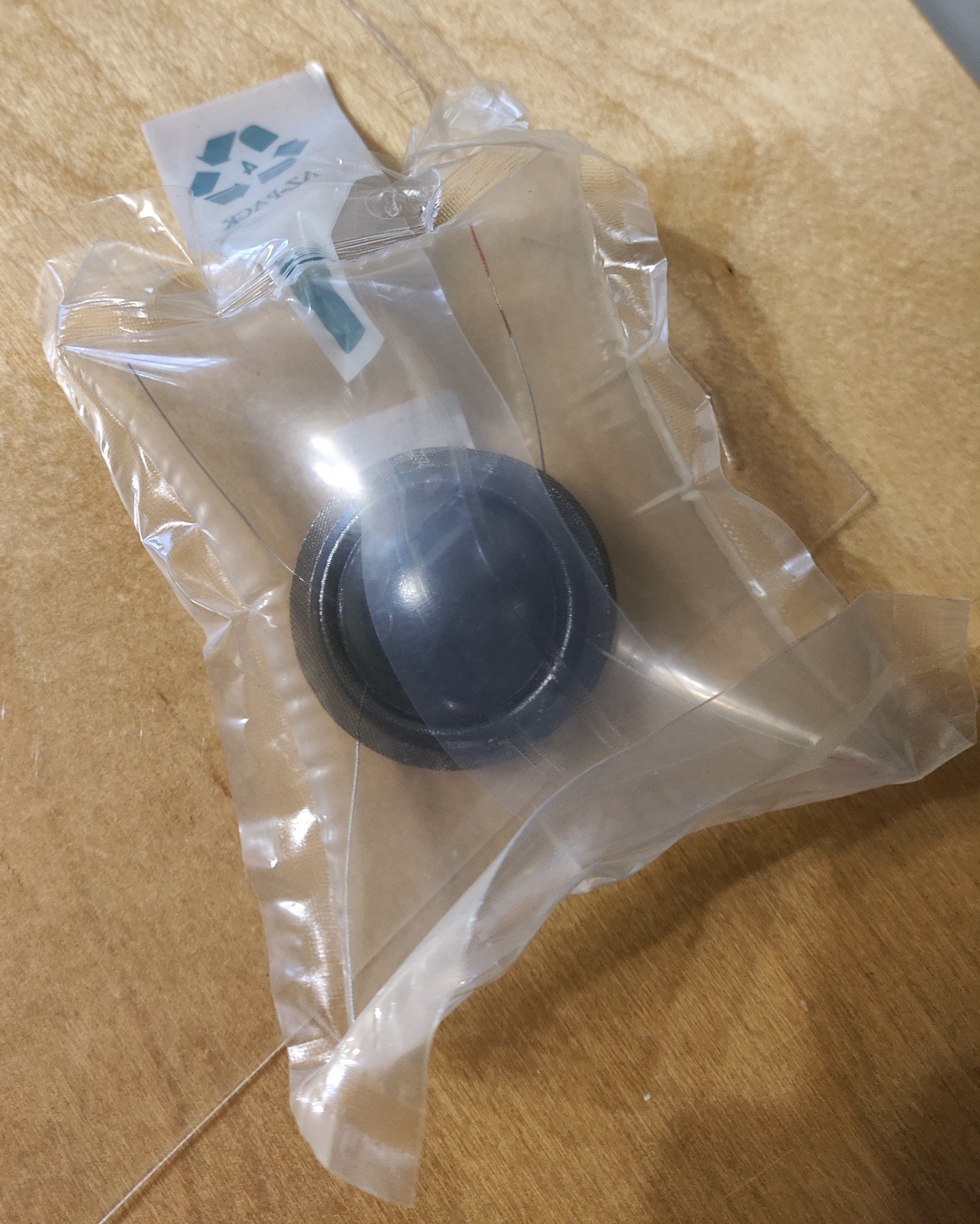

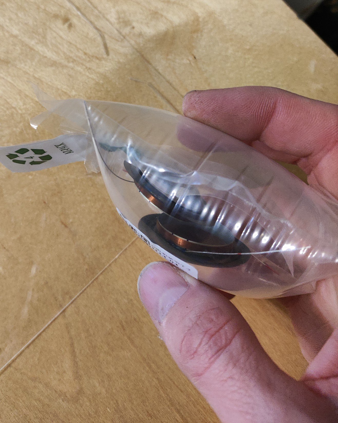

Пришли подвижки из Китая. Прикольно упаковали от повреждений.
Подвижки есть, а МС пищалочных нету. Точнее по одной разных. Впрочем мне не горит, взял потому что дёшево и пригодится. Думаю их применить в двуполоске с 5". 20-миллиметровые пищалки туда маловаты чтоб резать низко, а дюймовые уже что-то.
