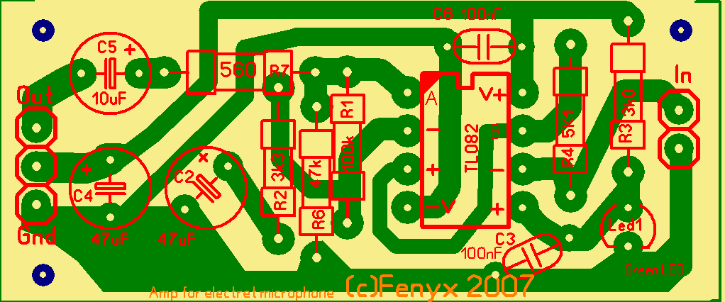

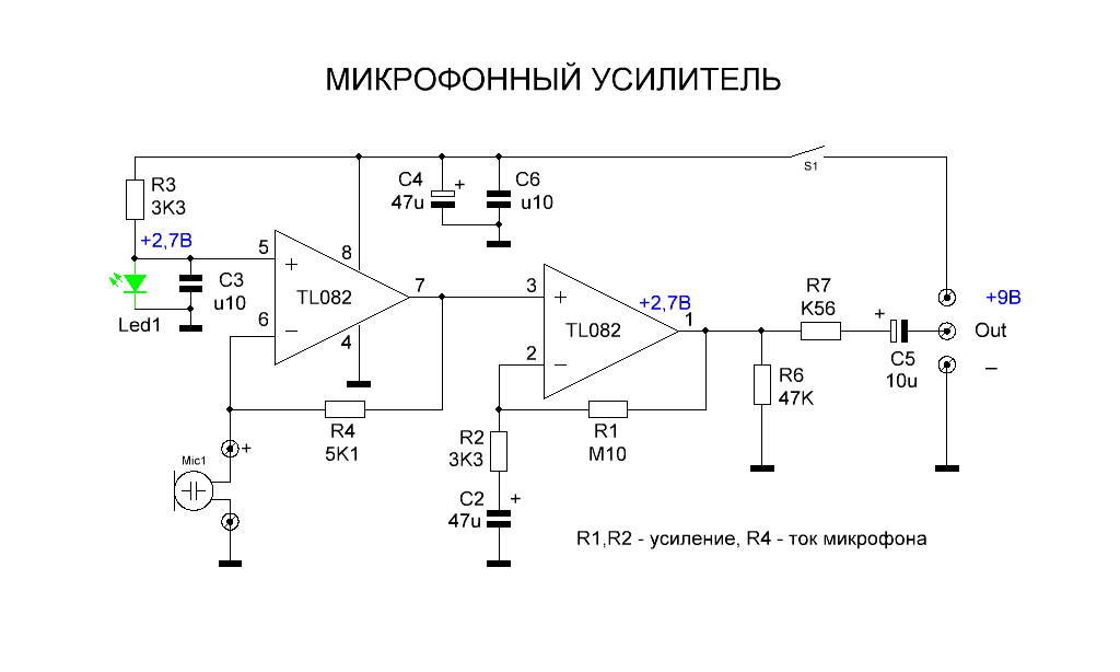

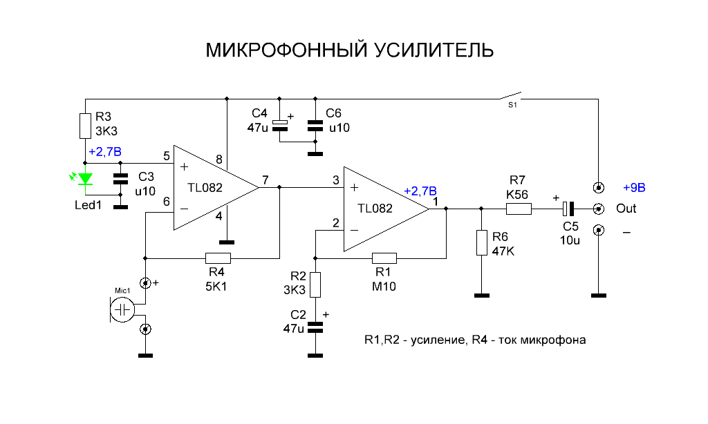

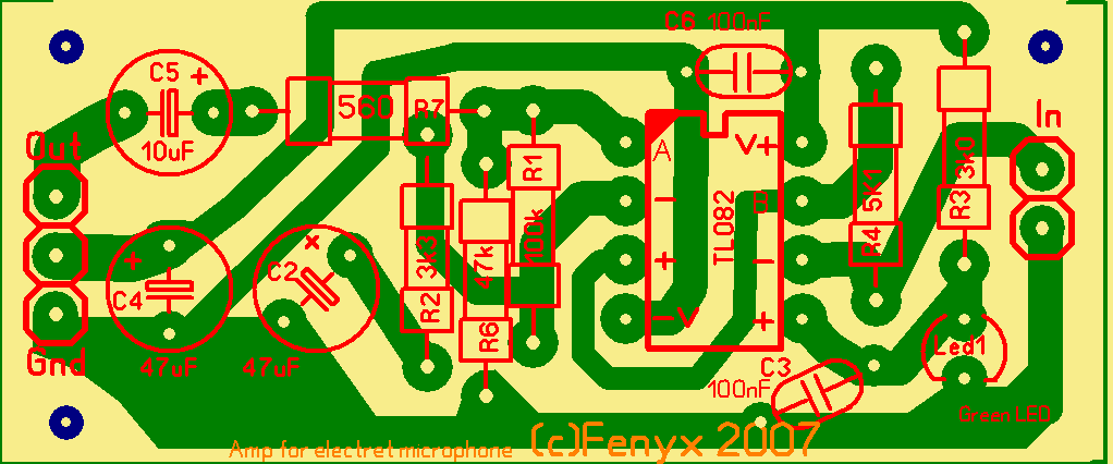

Что-то я достал свой недоделанный микрофон и он не пашет. Платка от Феникса испытанная кучей людей. Напутать вроде там негде, дорожки не переменил припоем, а не пашет. И микрофон сам поменял...

Благодаря помощи Сергея KSV микрофон заработал. Хоть и не знаю что ему было не так. Так что в ближайшее время буду пробовать.

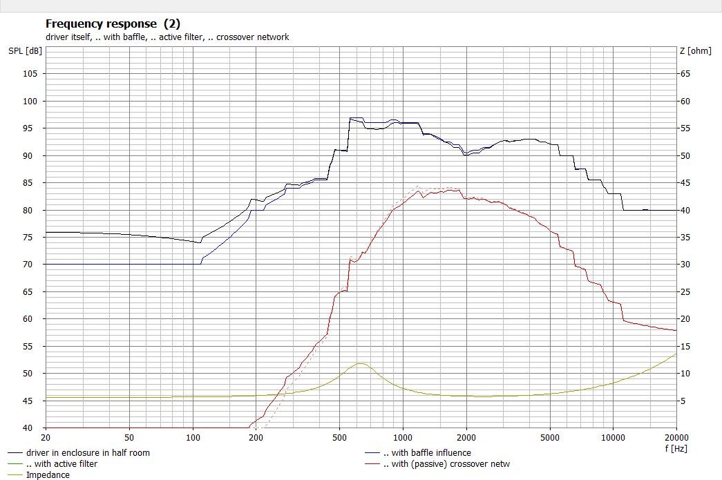

Такой вот вопрос. Рассмотрим фильтр среднечастотника 2 порядок. Катушка у него параллельно. Можно ли её намотать довольно тонким проводом? Это же не последовательная у басовика.
Я понимаю что в фильтре влияет всё, просто хочу понять на сколько важно омическое параллельной катушки. Можно ли его для 8-омного СЧ динамика сделать не 0,8 Ом как мы стараемся для НЧ, а целых 2 Ома?

Это будет как последовательно с расчётной индуктивностью ,добавить доп. сопротивлеие в 1.2 Ом. А это уже другие параметры фильтра.Вообще ,чем больше порядок фильтра,тем более жёсткий допуск компонентов в %.
В три провода намотайте,какие проблемы.
Да при необходимости я найду чем намотать. Просто если есть возможность, то почему бы не сэкономить медь. Средника всё равно надо приглушить децибел так на 6. Вот сделать это не отдельными резисторами, а повышенным омическим катушек
Так вы написали, что катушка включена параллельно (я подразумеваю динамику).А если параллельно,то повышенное сопротивление катушки наоборот здесь сработает , горбиком на самом низу раздела СЧ.
Может быть можно, а может, и нет. От добротности фильтра зависит. Может быть неожиданный эффект, когда при росте сопротивления катушки в районе частоты раздела АЧХ просядет. Подобно тому, как в фильтре басовика добавляют резистор к параллельному динамику конденсатору. Для иллюстрации эффекта, фильтр моих АС, пунктирная линия - сопротивление катушки, параллельной среднику, 0,6 Ом (столько реально) сплошная линия - 2 Ом. Около 1 дБ разница

Тут є оптимум. Добре буде, якщо котушка матиме опір десь у районі сьомої-десятої частини Re динаміка, тобто, на порядок менше. Це дасть можливість вихідному опору фільтру достатньо зменшуватись, з пониженням частоти. Щоб ефективно демпфувати СЧ на основному резонансі.
А надто товстий дріт приведе до перевитрати міді, і може призвести до появи паразитних резонансів у самому фільтрі.
Динамик явно громче чем басовик.
Так, це допустимо. Але треба виміряти вихідний опір фільтру на резонансі динаміка в боксі, і узгодити СЧ головку з ним так, щоб повна добротність динаміка була не вище 1-1,5.
Можливо, доведеться встановити панель акустичного опору (ПАО) у вікна рами СЧ.
Повна добротність не повинна бути і надто низькою, щоб не завалити АЧХ динаміка на нижньому краю.
Загалом, фільтр "любить" резистори послідовно ємностям, і не надто товстий дріт в котушках.

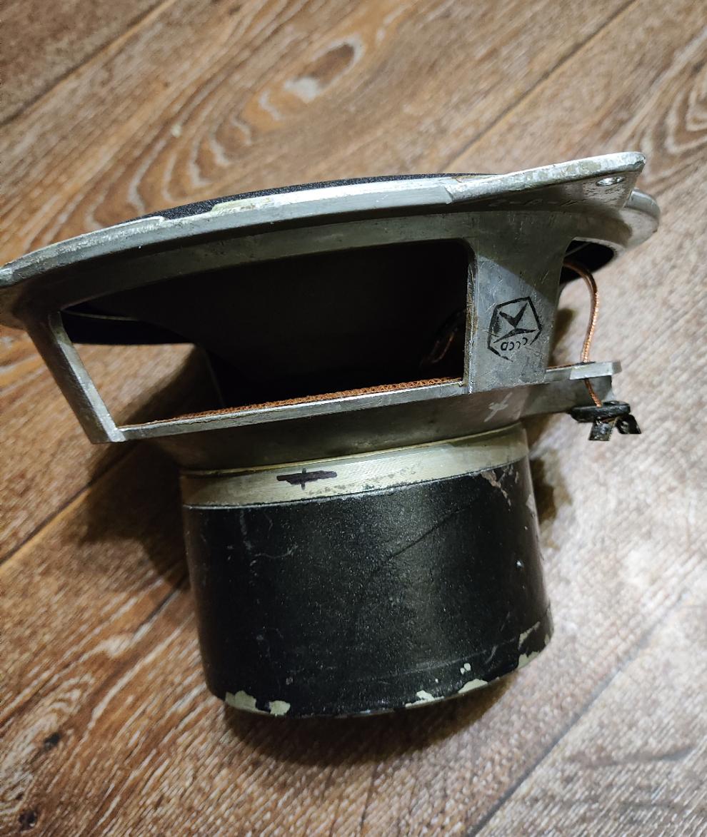

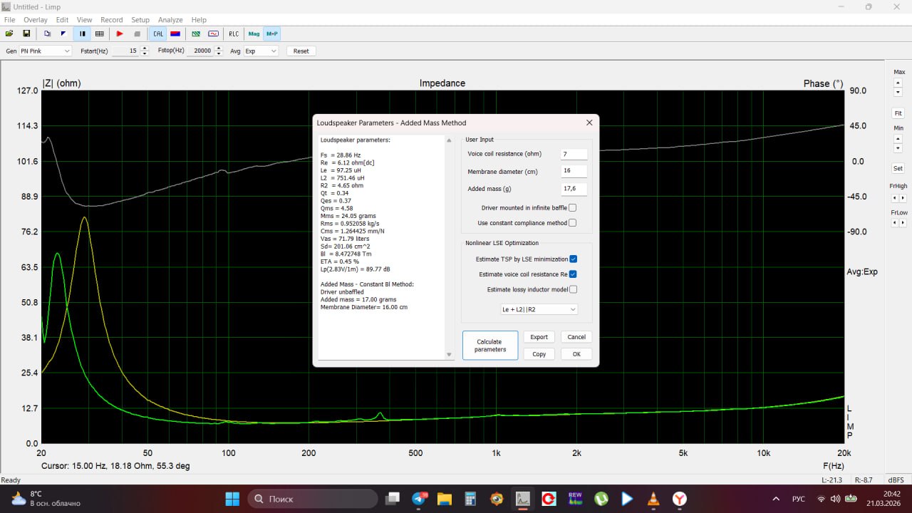

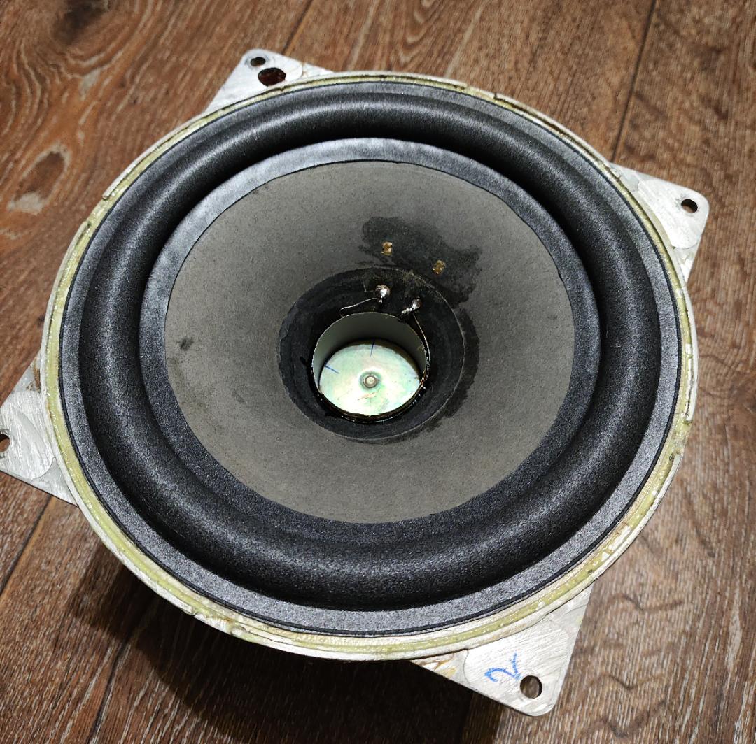

Перебрал я 8" у которых резина порвалась. Поставил ППУ 10 туда. Подвесы хоть и обещались для 35гдн, размером чуть меньше. Пришлось постараться ровно приклеить к диффузорам и на корзину приклеить кольцо из пластика чтоб было куда нормально подвес клеить.
Катушку собирался мотать как в оригинале 0,2 проводом и магнит использовать от 10гд-30е. Оказалось что в наличии 0,2 мм не видать (может где-то и валяется), а есть 0,22 мм. Я решил что это знак и намотал им катушки повыше для запаса хода, но с МС от 10гд-30е катушка прям излишне высокая, а вот с МС от 25гдн-5 вышло в самый раз. Мотал на фольге от электролита.

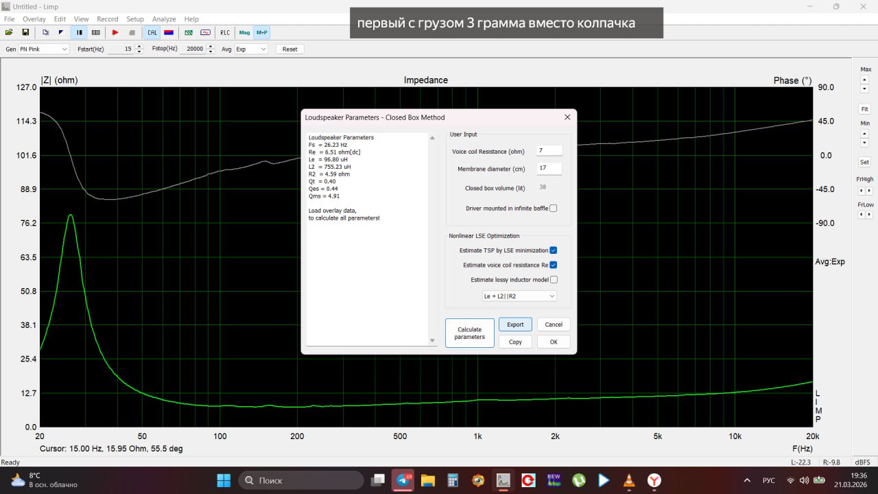

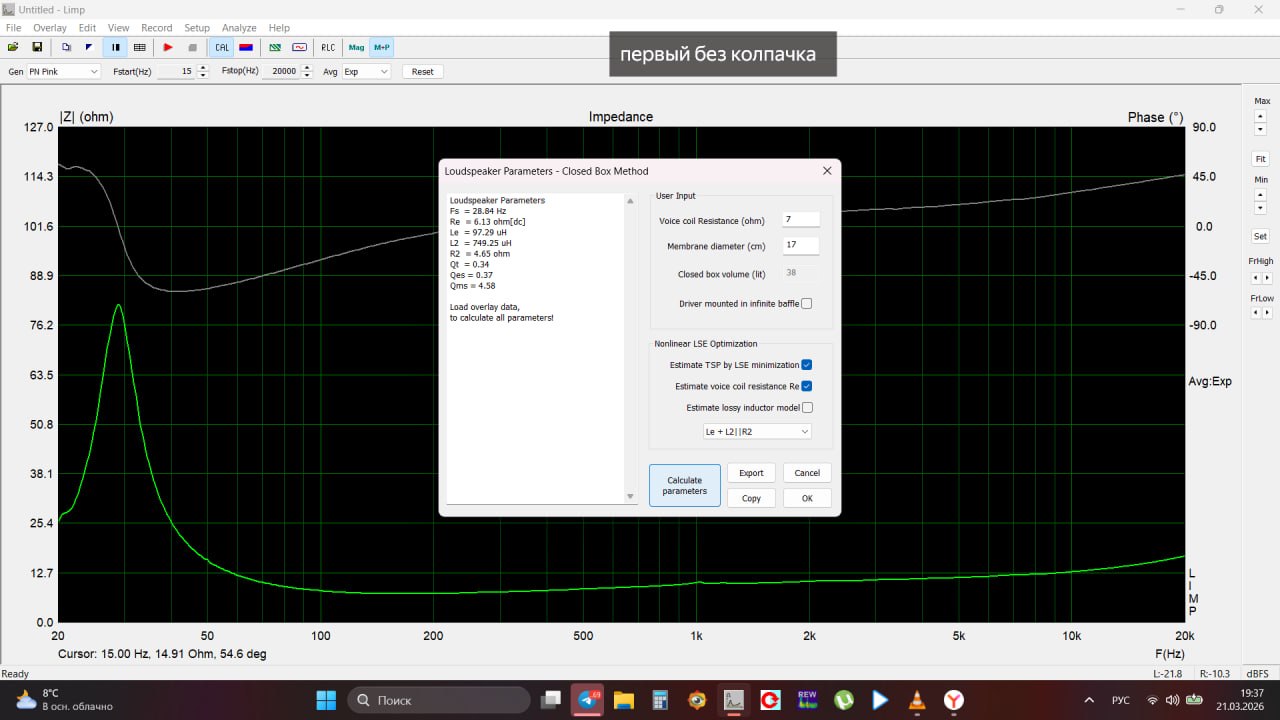

Подключил для предварительной оценки первую головку. Подумал Вах! Как замечательно! Чтоб учесть будущий колпачок, добавил на подвижку 3 грамма
Это совсем не размятый. С учётом лампового училка, супер же для ЗЯ.

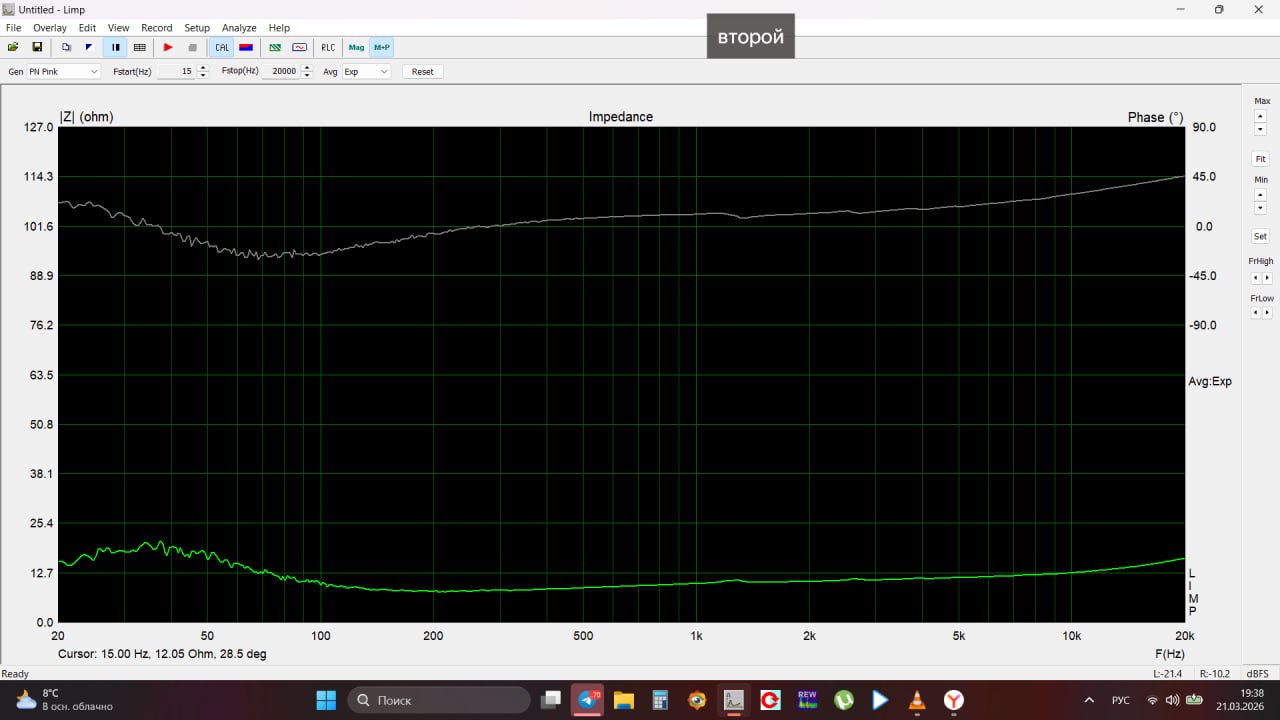

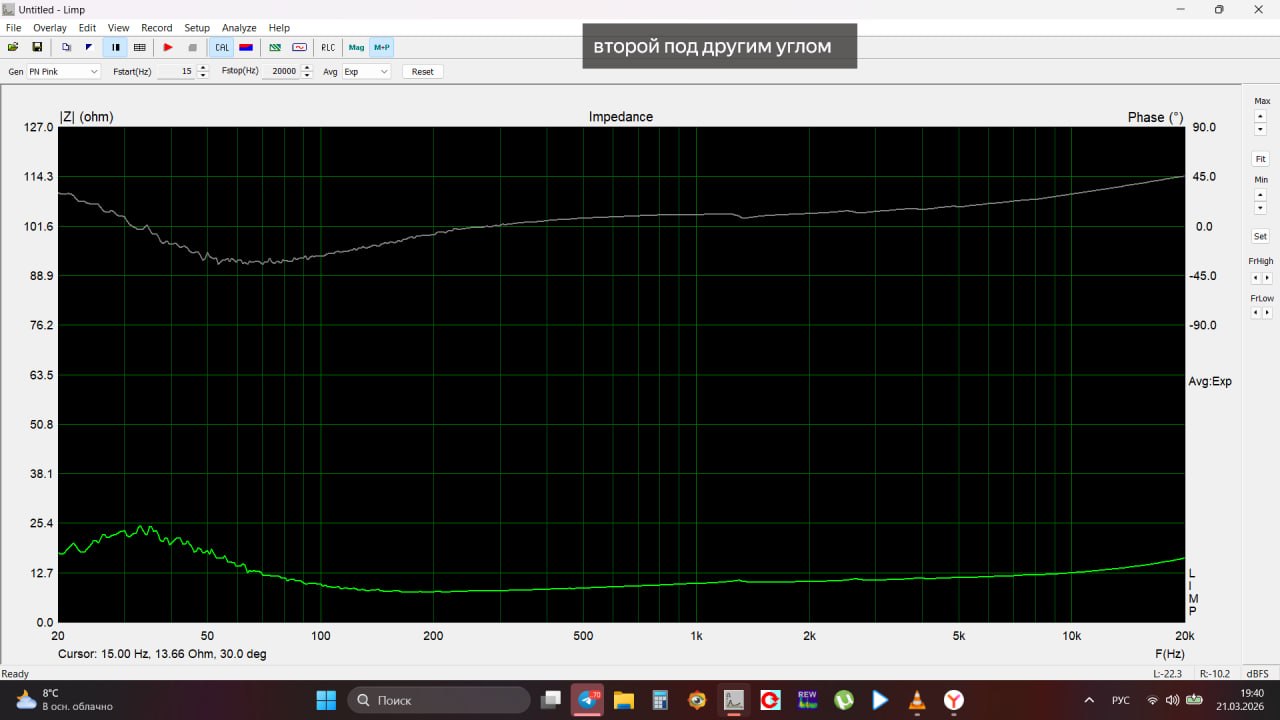

Подключаю второй и ... нет слов
Повернул головку другой стороной, кривулина слегка поменялась, но тоже непотребство. При этом на слух звучит так же, сопротивления совпадают, катушка ни капельки не цепляет, ровно сидит в зазоре. Ни малейшей тугости хода, как это бывает когда в катушке КЗ, вот ни капельки. Я в этой работе уверен, что не накосячил. Вот перед этим мотал другие, там ещё при проверке катушки в зазоре, уже чувствовалось что там коротит, тугой ход. Тут же всё замечательно и такая кривулина на экране.
Сниму завтра полные параметры, включу как играют музыку и, если звук одинаковый, то нихрена менять не буду, посчитаю оформление по "исправному". Сейчас начни отклеивать, подвес 100% испортится и ЦШ перекосит.

Самому интересно, по-быстрому с грузиками померил. Думал вес подвижки больше будет. Одна катушка 8 грамм.
Но тут не учитывается вес будущего колпачка 2-3 грамма.

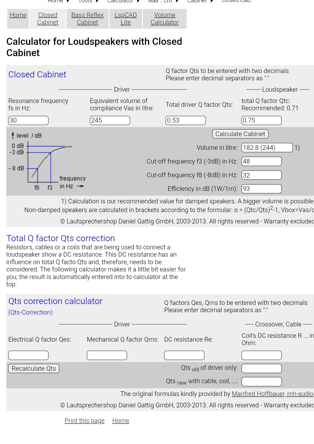

Прикинул я параметры динамика, добавил сопротивление усилителя... Конечно и в 20 литрах нормально будет играть, но по-хорошему надо 35-40 литров для 40 Герц.
Сделаю переходное кольцо, чтоб вместо 75гдн можно было поставить. Как раз 38 литров, а чистых наверное 35 будет. Кто понравится больше - 8" или 10", того и оставлю.
Весьма недурственно. Прям хорошо даже. Отличный олдскульный динамик. АЧХ бы еще.
Какой колпачок применить? Есть 55 мм тканевый, но жёсткий. Не нравится что он не прикрывает место склейки родного колпачка, вид не очень. А могу заказать 65, или 75 мм бумажные. Басовик будет работать до 700-1000 Гц. Стоит заказать крупные, или лучше мелкие поставить?
Я бы пулю поставил, колпачок, любой, организует вам выброс на правом краю.
Если это диффузор от 35ГДН-1(25ГД-26), то он довольно далеко вверх может воспроизводить, только паршиво. И если есть желание делить полосы на 700-1000Гц, то выгодней ставить большой пыльник и мягкий, дабы пилораму убрать создаваемую вершиной жёсткого пыльника.

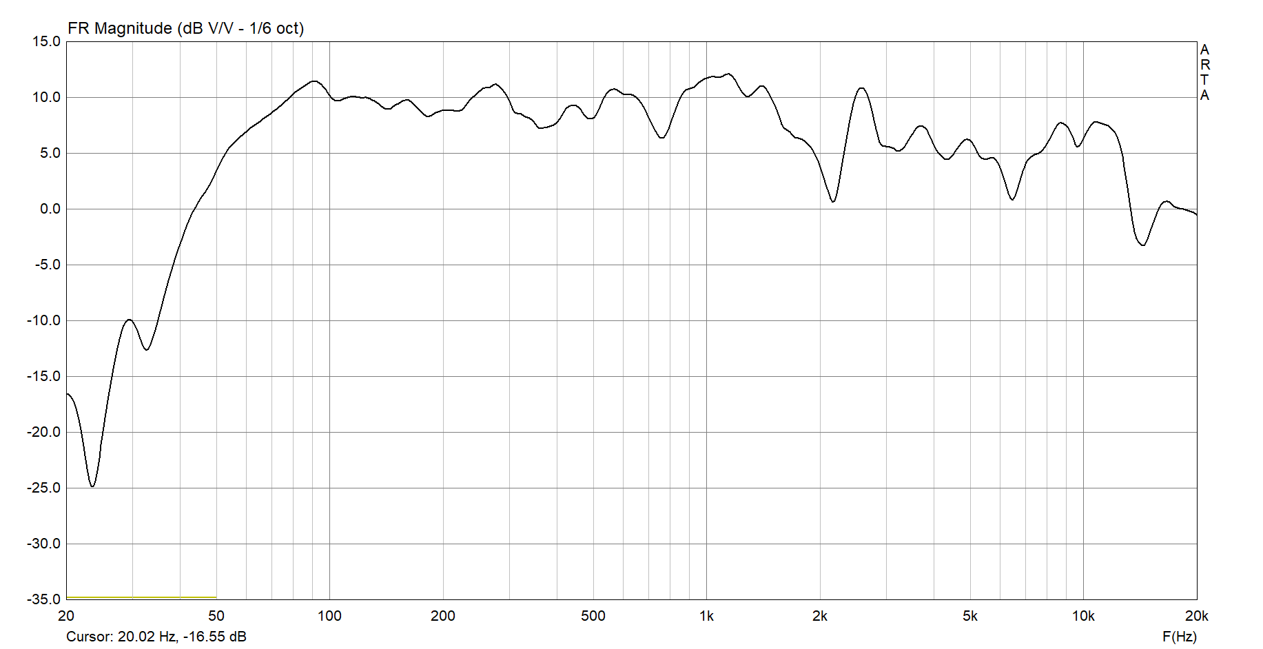

Микрофон - 50см - излучатель, корпус S50B с заткнутым ФИ
Вот примерно так выглядит АЧХ схожей по характеристикам ТС с твоим вариантом, с короткой высотой намотки катушки внутр зазора "underhung", где колпак размером 45мм
Как по мне, то это лишнее, всё что выше 1500Гц.
Золотые слова. Тряпочный пыльничек, как у 25ГД-26.
Это да, только когда звуковая катушка с относительно большим значение индуктивности, и справа давление само валится а пыльник только помогает сгладить пики. Тут же ситуация чуток другая.
Направленность в стороне сама укажет, где чикать.
Ну направленность то направленностью, тут же ситуация в том, что ППУ подвес на диффузоре от 25ГД-26, делает очень больно в области до 2кГц
