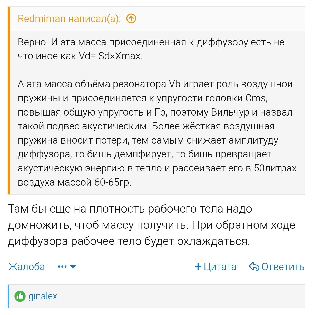

Вдохновляясь акустикой AR-5
  • Автор темы Автор темы Aleph

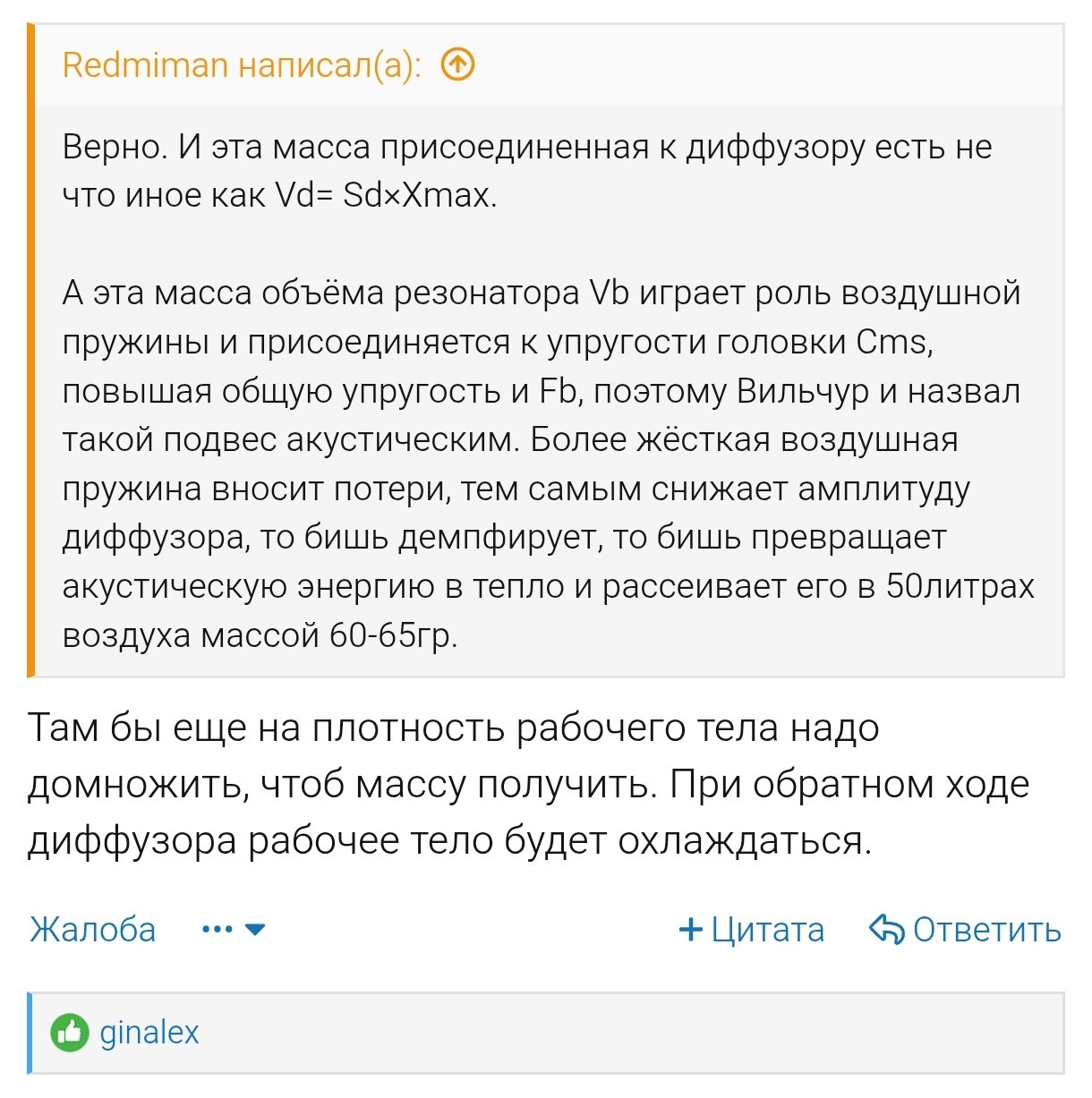

Там бы еще на плотность рабочего тела надо домножить, чтоб массу получить. При обратном ходе диффузора рабочее тело будет охлаждаться.
"Плотность тела" при сжатии/растяжении изменяет лишь свою упругость (да и то на мизер, отчего на пару герц смещается Fb) но это "тело" как присоединенная масса к диффузору Mmad не работает. Можете удостовериться в любом букваре по акустике
Так,я с вами согласен кроме одного.Тепло в этой системе образуется не от акустической (звуковой) энергии ,а от электрического нагрева катушки из-за проходящего по ней тока
И сколько времени нужно на прогрев 50литров воздуха таким вот "нагревательным элементом" на 1 градус/ 10градусов?
-температурный модуль равен 0.
Посмотрите в букваре параграф про адиабату/изотерму.

Вы сами пишете, что "... эта присоединенная масса есть Vd= {площадь основания на высоту}... " Я про присоединенную массу не говорил, хотя она есть, с двух сторон от диффузëра.

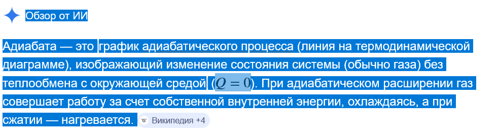

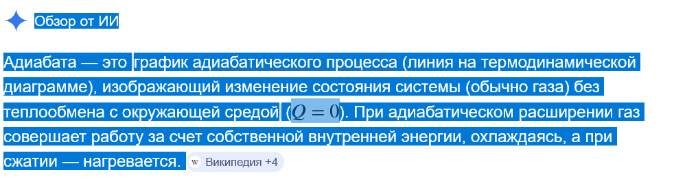

Адиабата и изотерма?
Адиабата – при отсутствии теплообмена с окружающей средой (пример: быстрое сжатие воздуха в дизеле) , если ящик с заполнением, то может ближе к изотерме – учат Бойль с Мари и Оттом 😄
Адиабата лучше для рока, а изотерма для классики.

Адиабата- это в замкнутом объёме БЕЗ ТЕПЛООБМЕНА (быстрого) с окружающей средой. Т.е. -это оформление ЗЯ.,как у Вильчура.
А изотерма,это когда ОЯ ! Например выстрел из пистолета.

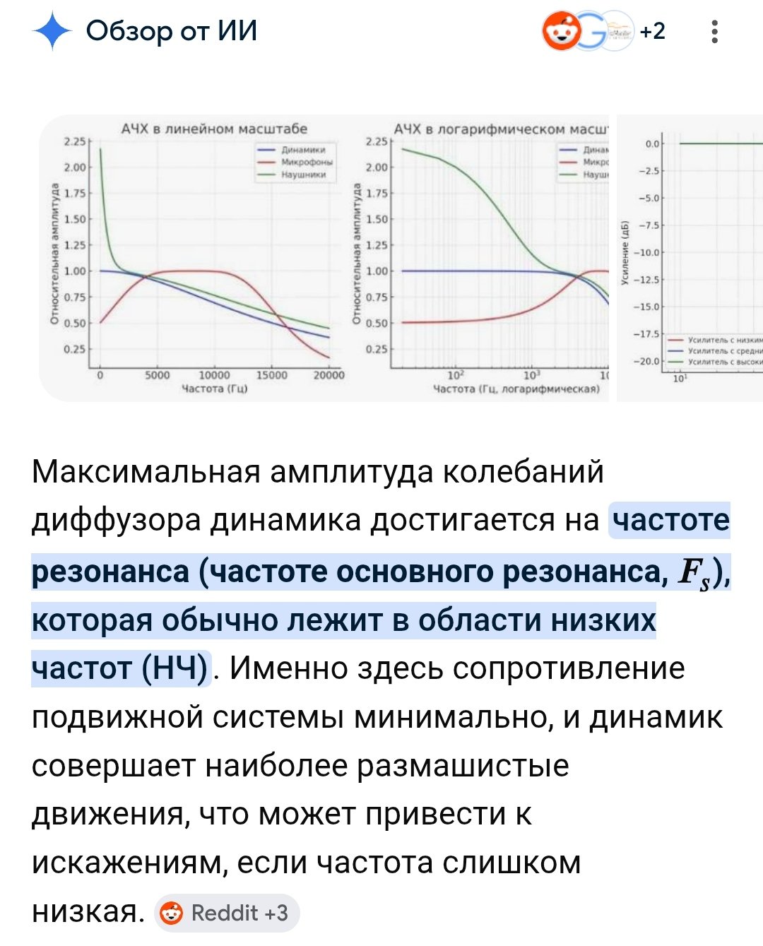

Я задушу тот ИИ полуголыми руками!
Распони Туринский. Если вы так сильно разбираетесь какие процессы термодинамики как влияют на стили музыки, то вас не затруднит ответить на простой вопрос. Между двумя приведенными ниже кривыми импеданса изменен только один параметр. Какой именно: Fs, Re, Qms, Qes, Fb/Fs, Ql, Qp, Qa или Vas/Vb?

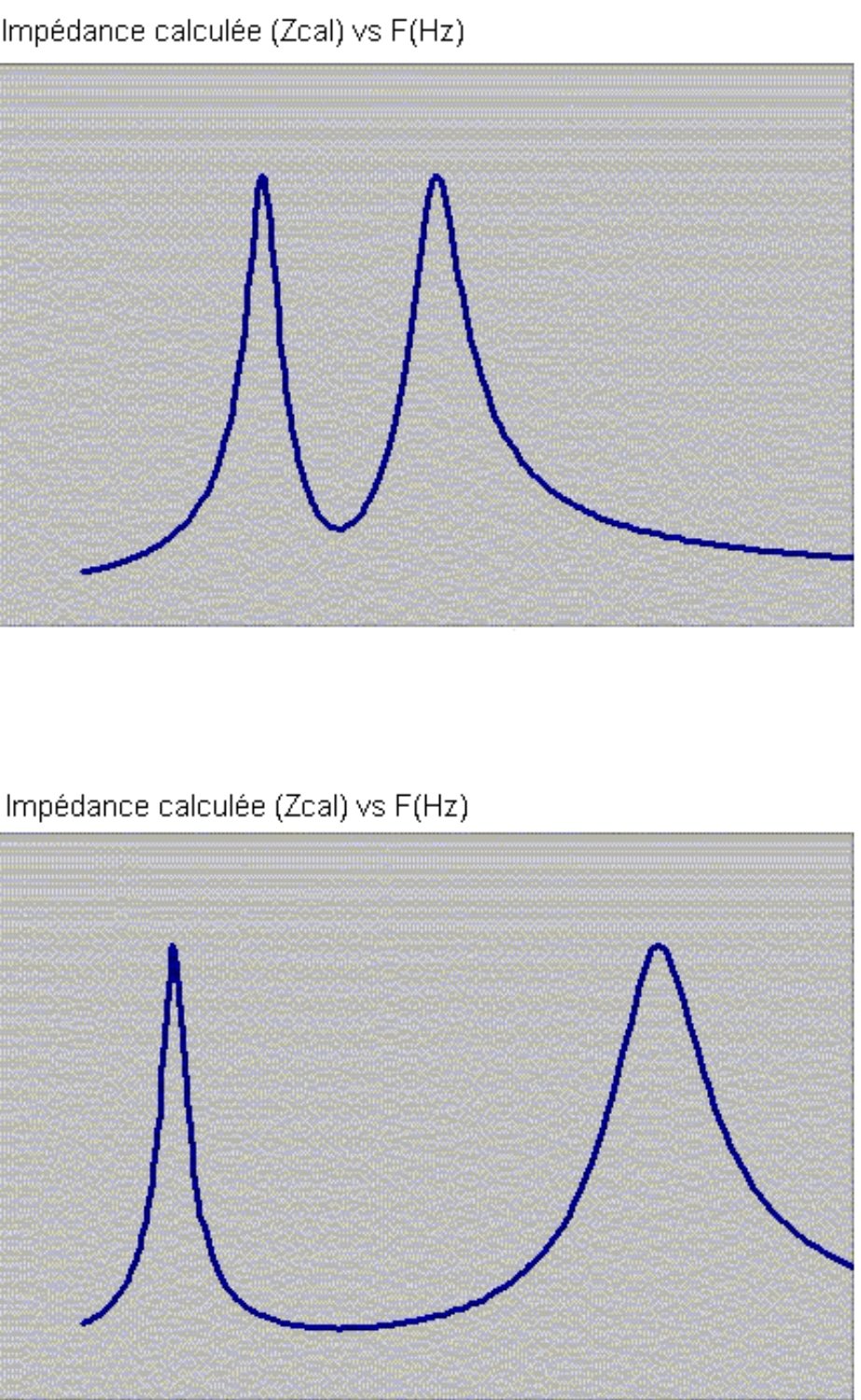

И называется этот воздух объемным смещением диффузора Xd
Который служит только для расчёта резонансных оформлений.
А у нас ЗЯ вроде.
А при прямом излучении количество воздуха, задействованного для создания давления, будет определяться скоростью, площадью и формой диффузора.
ЗЯ такой же резонатор как и любой другой, только второго порядка и одногорбым графиком импеданса.

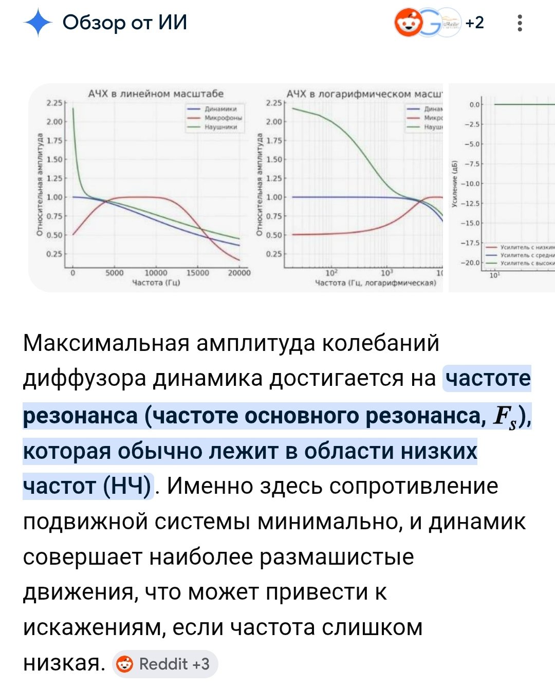

Эта "скорость" постоянна во всём диапазоне, тк характеризуется BL/Mms. Поэтому амплитуда на Fs максимальна =Хмах, а с ростом частоты убывает. Формула скорости U= A*2pi*F тут не работает.
Эта "скорость" - ускорение. F=BLI, F=ma => ma=BLI => a=BLI/m. Но админу виднее - у него свои законы физики. Трёт нещадно мои посты с указаниями на явные ошибки бывших недостудентов МАИ. Просто тупо форум на школьной физике буксует, что показательно.
Не поэтому. И амплитуда на Fs никак не максимальна.

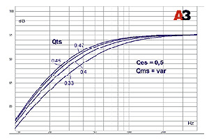

Тогда накой Тиль со Смоллом связали пик Fs с Xmax на кривой импеданса?
Пруфы где?

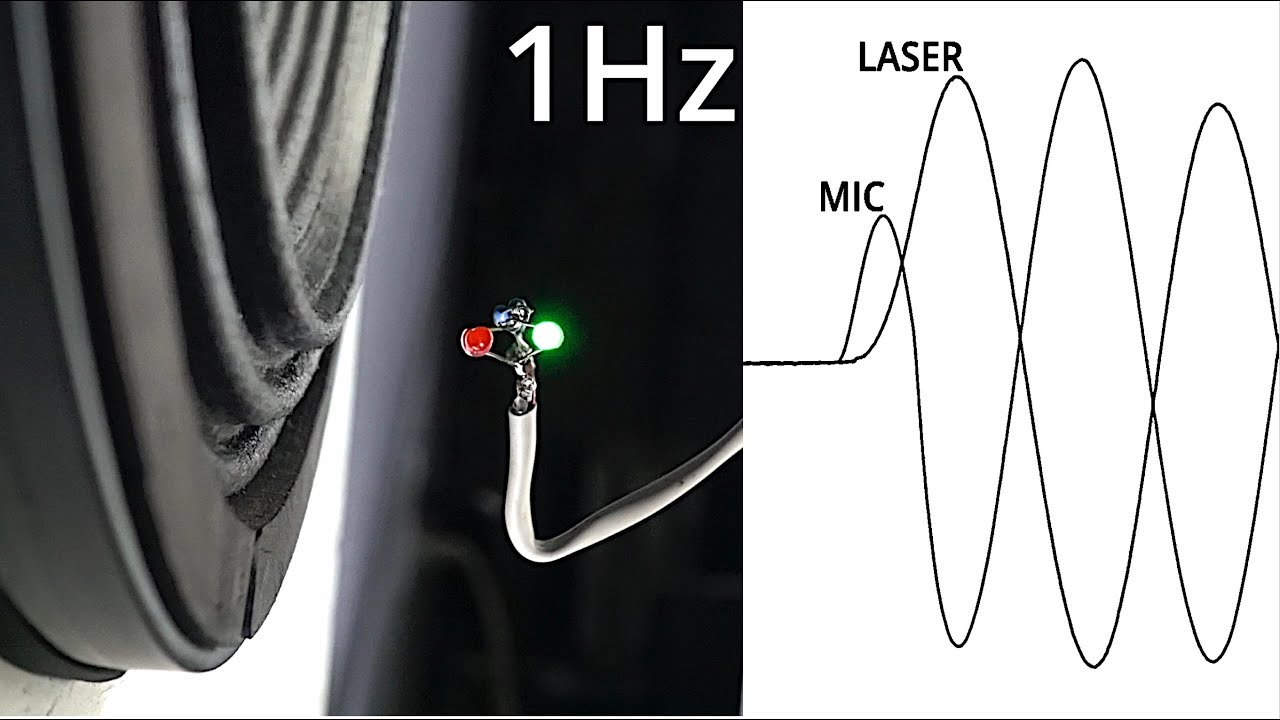

По большей части всё в этом видосе есть:
Про графики ускорений не помню. Говорил лишь то, что записанная осциллограмма микрофоном в НЧ диапазоне и есть график ускорения подвижки, чего и показал меандрами и треугольниками.
Наврал ваш ИИ.
Причём в каждом предложении.
Не показал.

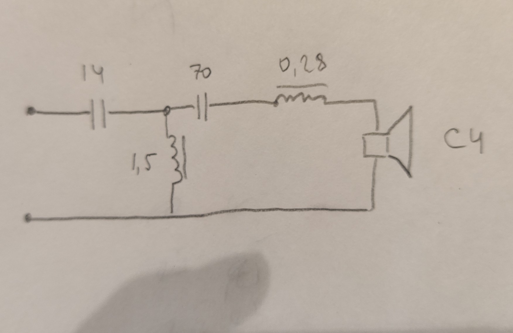

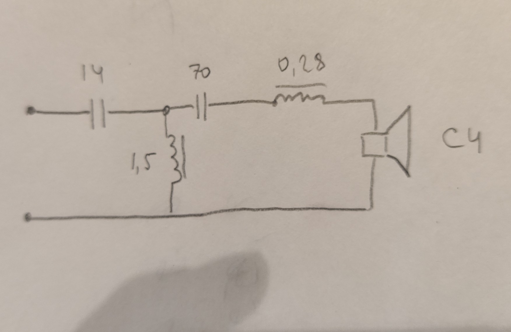

Подскажите пожалуйста как внедрить в фильтр СЧ цепочку для снижения отдачи среднечастотники. А то на его фоне басовик еле слышно. Думаю для первой прикидки на 6 дБ надо срезать середину. А в идеале бы сделать с переменником 3/-6 дБ
Фильтр на 700 Гц. Головка 8 Ом
Для СЧ 8 Ом катушка 0,28 даст завал -6дБ где-то на 8 кГц...
Влияние 70 мкФ - мизерно, а затраты на него - заметные. И он ухудшает демпфирование на частоте резонанса СЧ.
По делу*. Вам нужно НЕ изменить АЧХ полосы снизу? Не хочется перематывать катушку 1,5? Тогда резистивный делитель нужен перед самим динамиком. Грубо, 4 Ома последовательно и 8 Ом параллельно СЧ-шнику дадут -6дБ на полке. Делитель уменьшит подъём импеданса динамика на ВЧ, и влияние катушки 0,28 (завал ВЧ) усилится.
Сергей. Так чего же может быть проще L-Pad?
Найду рассчёт - выложу. А для -6 дБ нужно сопротивление параллельно динамику в восемь ом и всё через четыре ома к фильтру.
Задача такая. Стык с НЧ на 700 Гц. Купольник, поэтому я почитал тут советы и решил что стоит попробовать не 2 порядок фильтра, а третий. Плюс для стыковки с пищалкой китайской надо спад сделать где-то с 4 кГц. Вот поэтому последовательно катушка нарисована.
Если что, сейчас выходное усилителя 5,5 Ом, но с учётом желания басовика, скоро переделаю на выходное 9-10 Ом. Но это ещё погляжу, что даст фильтр СЧ. Возможно меня устроит с нынешним выходным и "ослабленным" среднечастотником.
Сейчас чисто для проверки работоспособности АС, басовик подключен просто через катушку, а СЧ через ёмкость. И середина сейчас играет явно громче. Поэтому я так самоуверенно выбрал понизить на 6 дБ, а не на 3

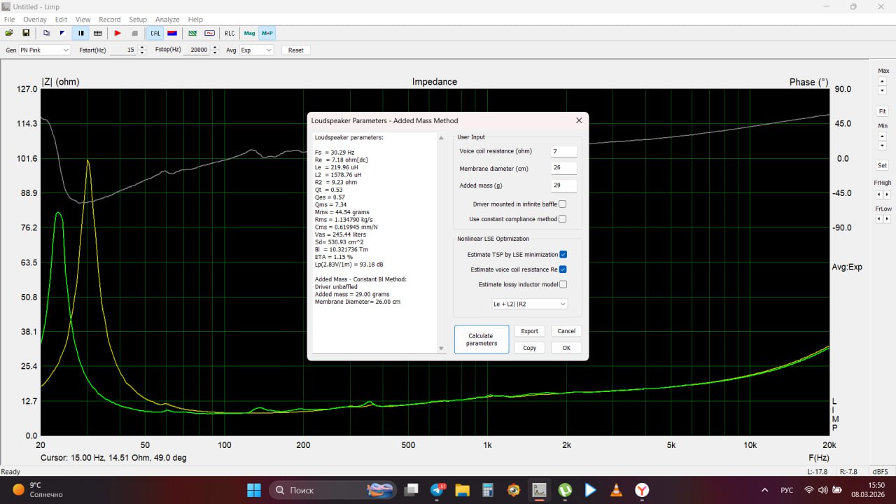

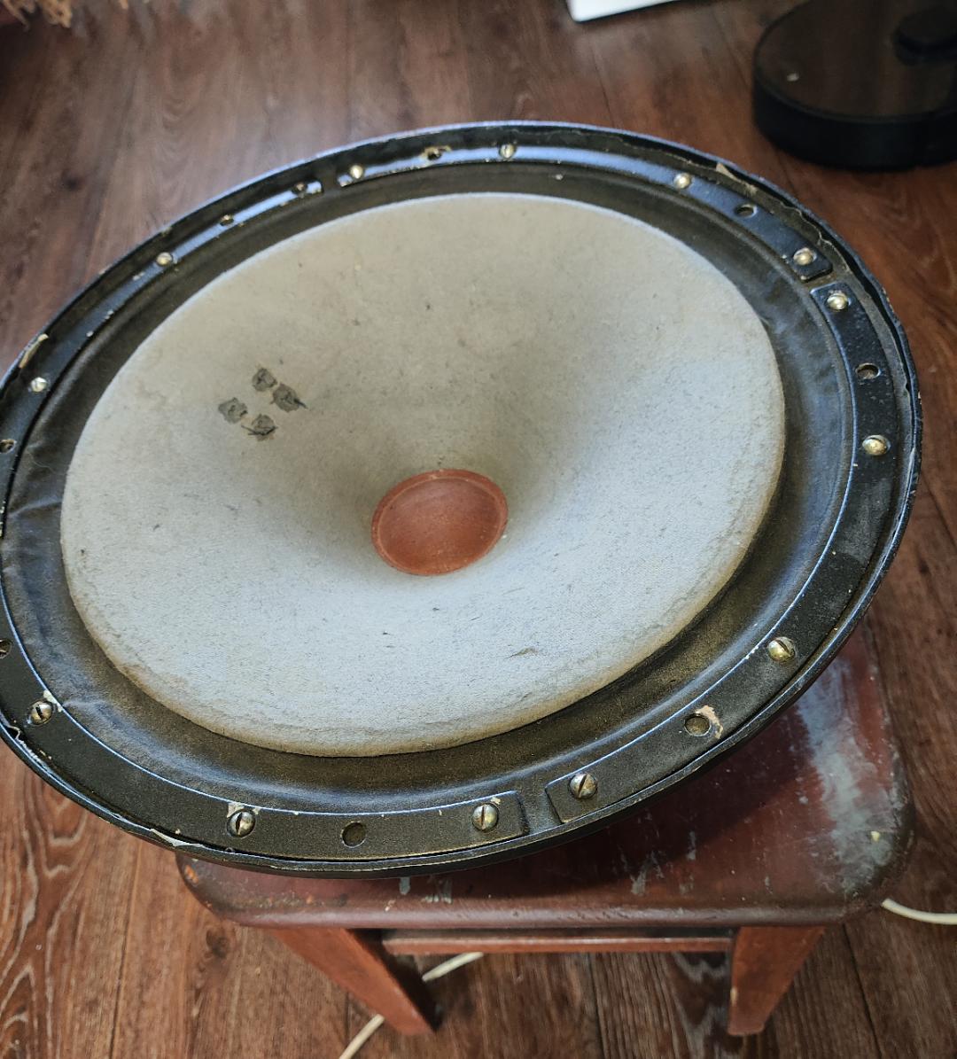

Снял МС с 8" и собрал с одной из них исходный КИНАП 25гдн-5. Подвес на них был порван, делал сам. Динамики на 8 Ом.
Как я убедился, эти МС не стыкуются с 8". Мне стало интересно а что покажут 12". После всяких 0,2 непривычно видеть такую добротность. Увы, размер ящиков выходит.... 180 литров программа говорит динамик желает.
3,419
276,792
2,618
