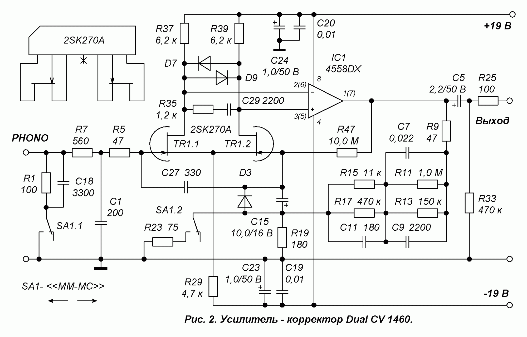

Та, что в аттаче, проще и изящнее.
Ещё бы. Это ж МОНОЛИТ с неправильной сервой.

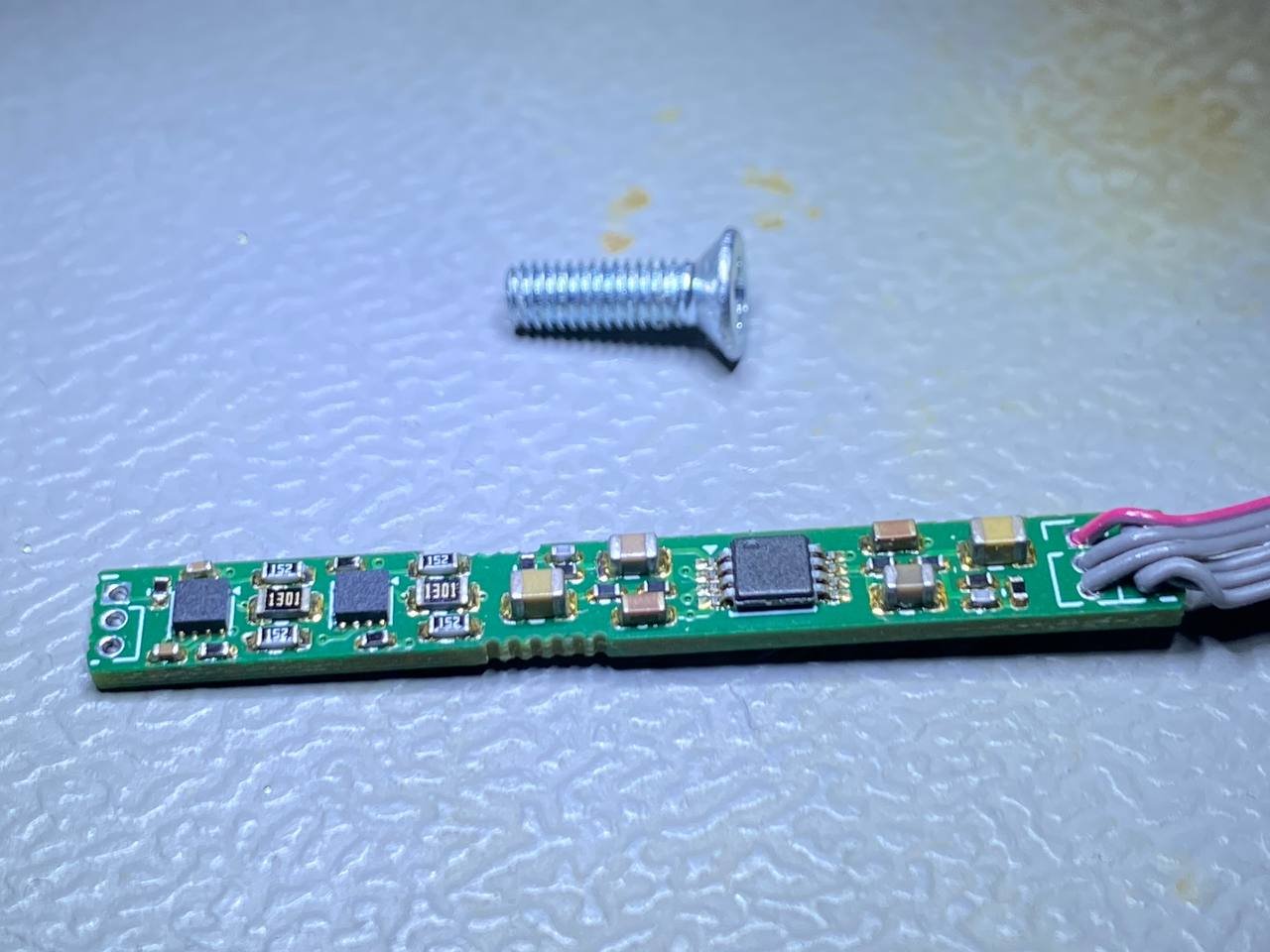

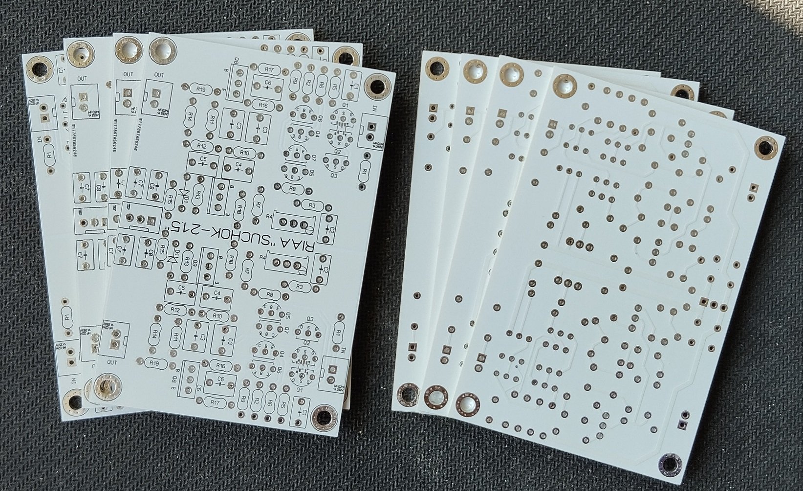

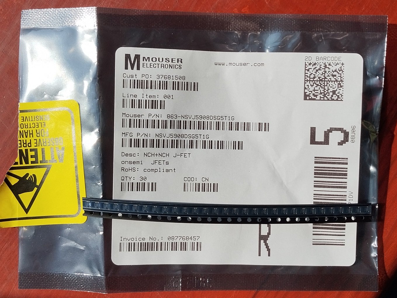

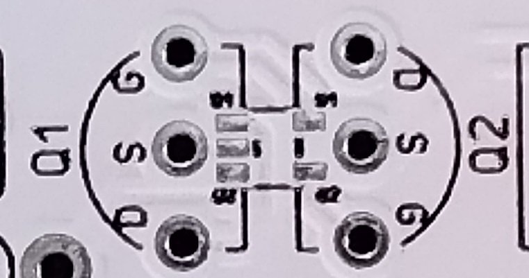

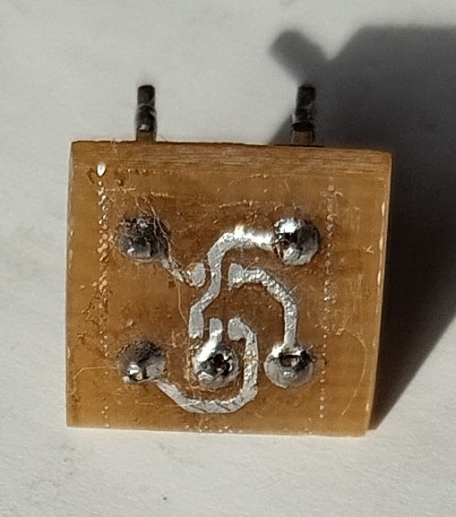

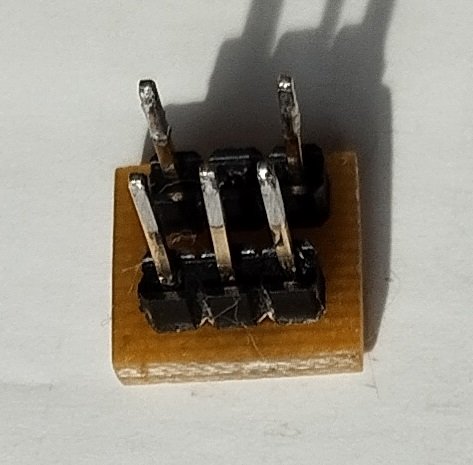

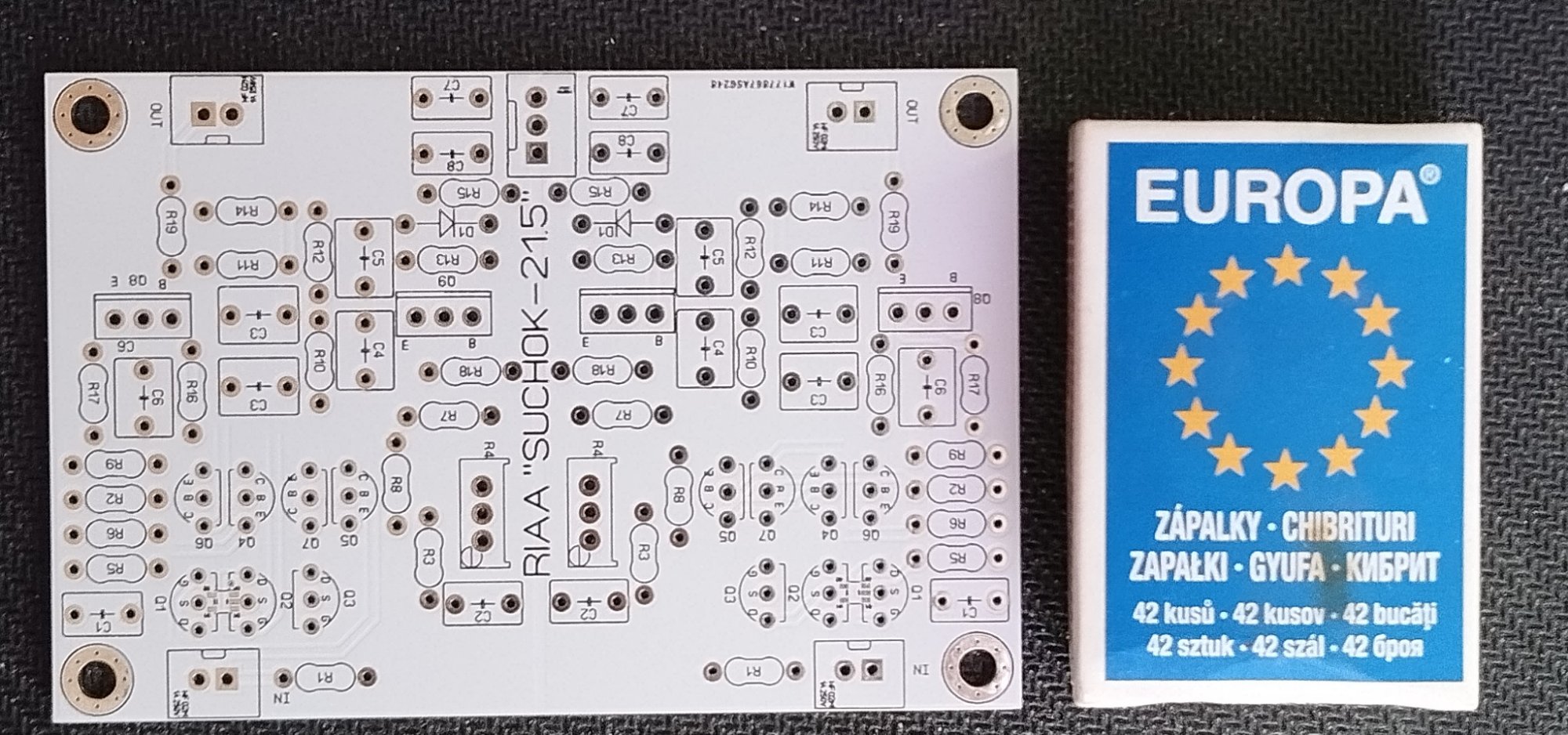

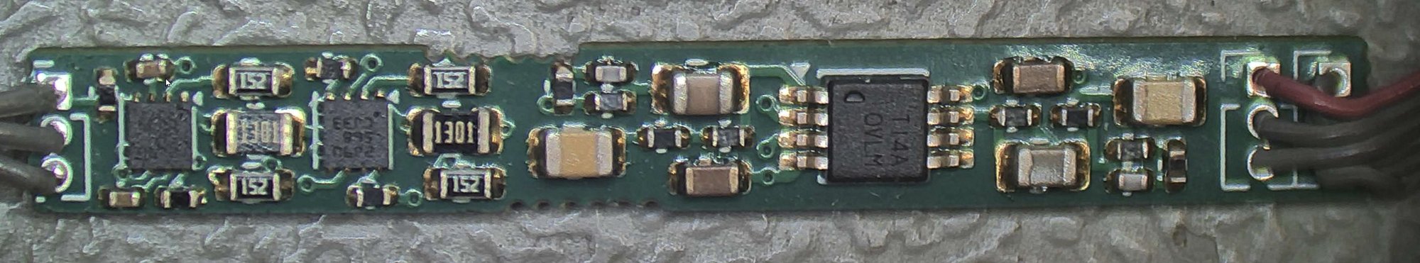

Приехало 10 плат финальной схемы корректора и предусмотрена на них установка полевых сборок NSVJ5908DSG5T1G. Посылка с Америки с этими сборками должна приплыть в конце марта. Юрик себе оставил две платы, а мне 8 шт. их не нужно. Если сборки приживутся, тогда могу распространить платы и к ним полевые сборки, по себестоимости, среди жильцов нашего ЖЭКа. _hm_
А если не захотят покупать, "отключим газ". )))
Время сложное, но вангую, чтобы разошлись.

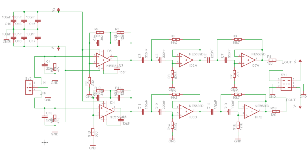

По здравому раздумью решено: так как на картинке стереовариант, два канала, тогда это просто корректор по схемотипу Дюал СВ-1460:

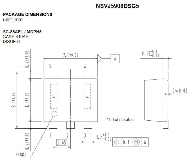

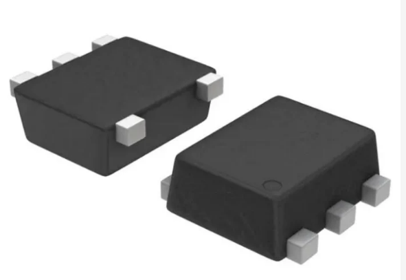

Кабы было так легко их всех 25 шт. размером 2х2 мм перемерять без запаивания на переходные платы.
Я думаю взять из одной ленты первую и последнюю сборки и запаять их на плату, а потом подпаяю к ним провода и перемеряю. Обычно импорт из одной партии мало чем отличается по параметрам. Можно и на переходник одну сборку запаять...
Дык есть же под них крокодилы, обычно просто в комплекте с тразитестером
Есть такие, но боюсь, что они выводы не зацепят.

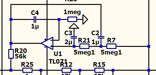

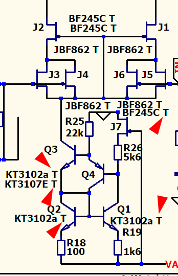

Значок земли сверху R19 не видишь только ты, даже со своими разутыми глазами. И вообще, раз ты не только Тиана, но и Кирхгофа постоянно не туда куда нужно суёшь, то возникает подозрение о твоей нетрадиционной ориентации

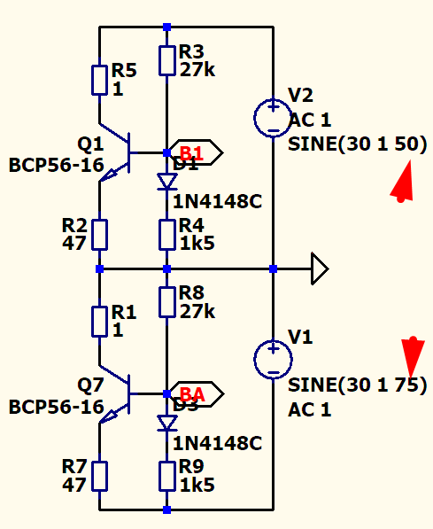

Внимание, правильный ответ:
Рисуем схему с двумя одинаковыми ГСТ, но теперь у одного значок вверху, у другого - внизу.
Наша задача: понять, каким образом Сухов догадался, что положение значка влияет на схемотехнику:

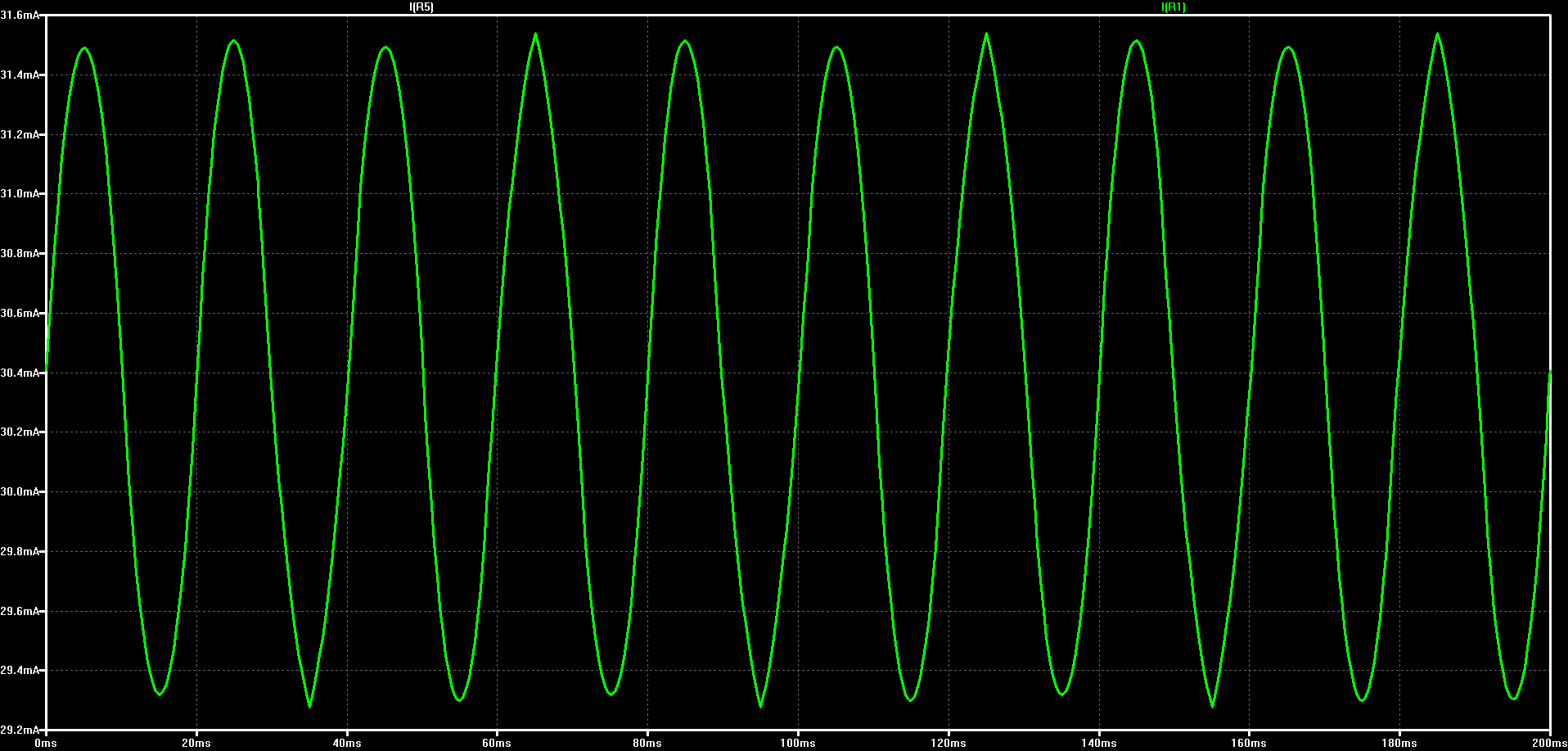

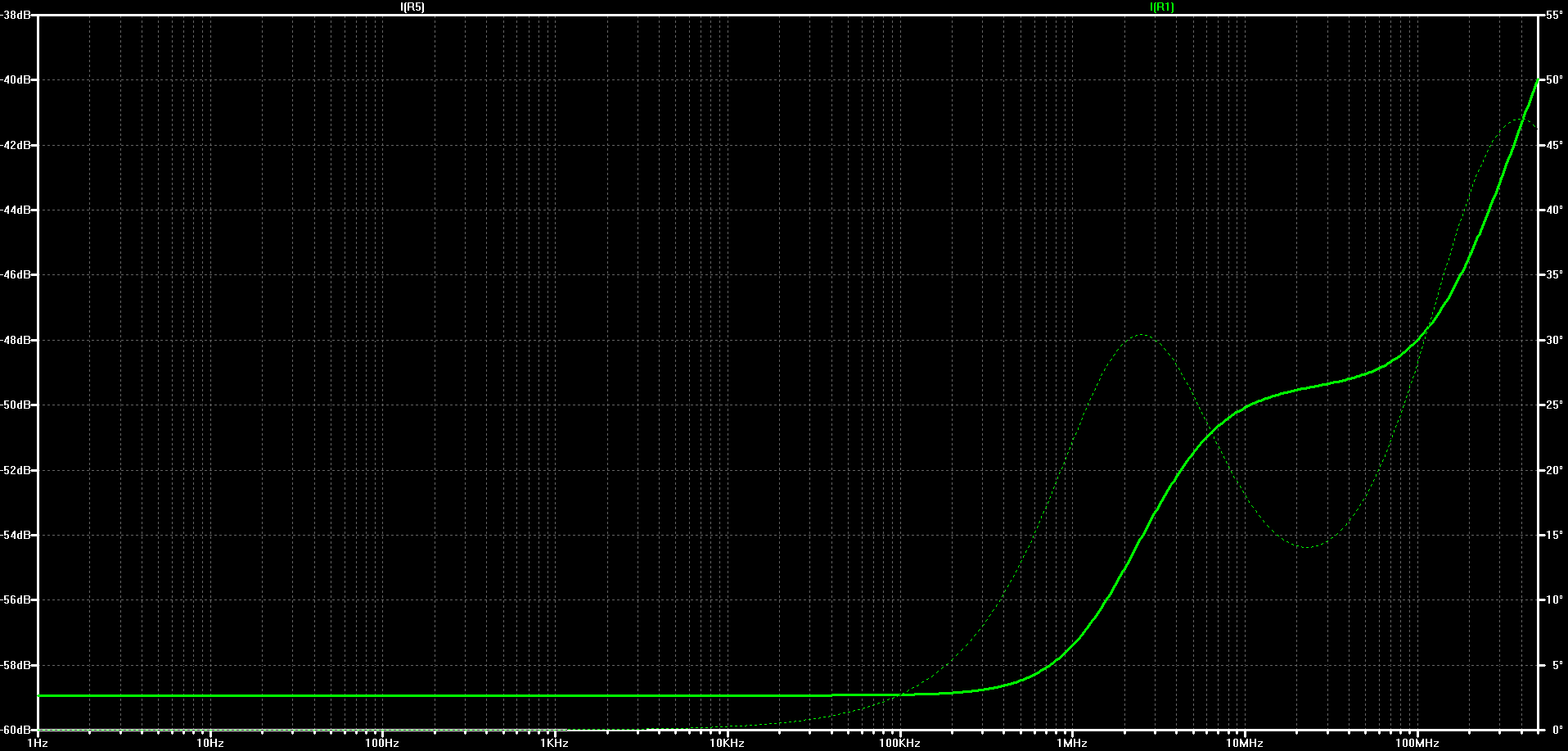

Снимаем ВЧХ токов коллекторов ГСТ. Они идентичны
То же самое и в режиме .тран.
Не мог Сухов никак понять, что значок влияет на схемотехнику.

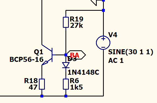

Вот каскад с общим эмиттером. Ты видел такие тыщу раз.
Но никогда не задумывался, от чего зависит его линейность. Давай, подумаем вместе.
Хоба. Вот два каскада. Два идентичных элемента усилителя.
Каждый нагружен на генератор тока, не пропускающий переменную составляющую, с бесконечным сопротивлением переменному току.
Вот только один из них подгружен цепью ООС от суховского винил-корректора:
По условию ТЗ, выходное напряжение каскадов идентично.
Это и понятно: независимо от схемотехники корректоров, их выходное напряжение задано существующими стандартами.
Нам надо всего лишь сравнить, какой каскад линейнее, и понять, почему.
Первый каскад, искажений в звуковом диапазоне порядка процента
Второй каскад: 0,003%.
Отчего такая разница?
А вот от чего: для получения одного и того же выходного напряжения входное напряжение первого каскада равно два раза по 0,5 мВ, ибо генераторов два, 19 и 20к:
А второго
в 153 раза меньше.
Или на 43 дБ. Почти на столько же децибел второй каскад и линейнее первого.
А ведь никакой ООС ещё нигде нет. Второй каскад исходно линейнее до введения ООС.

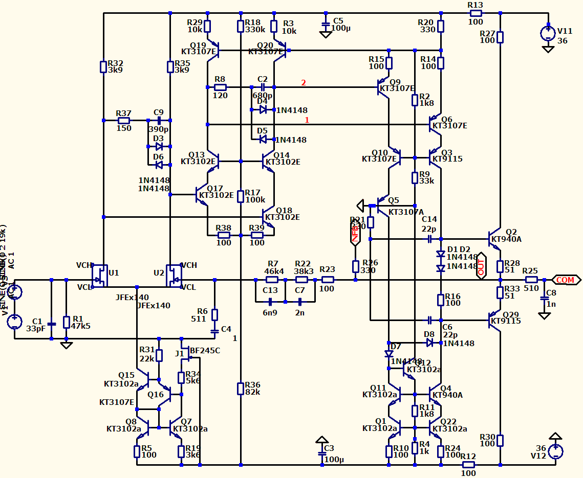

Рассмотрим схему ОУ, профессионального усилителя.
В зоне 1 дифкаскад Т1Т2 нагружен на высокое выходное сопротивление зеркала Т3Т4 и включенное параллельно ему высокое входное сопротивление повторителя Т5. В зоне 2 каскад с ОЭ Т6 нагружен ровно так же: на генератор тока I2 (в реале - транзистор с высоким выходным сопротивлением) и включенное параллельно ему высокое входное сопротивление ВК Т7Т8.
Оказывается, весь мира знает, что нельзя нагружать каскад с высоким выходным сопротивлением на низкоимпедансные цепи ООС, как это сделали кенвуды, соблазнив неопытного наивного чукотского инженера:
*инженер - допустимый в приличном обществе эвфемизм, обозначающий умственно недееспособного гражданина. Если два инженера собирают усилитель вместе - жди беды и сборища фатальных ошибок в схеме.

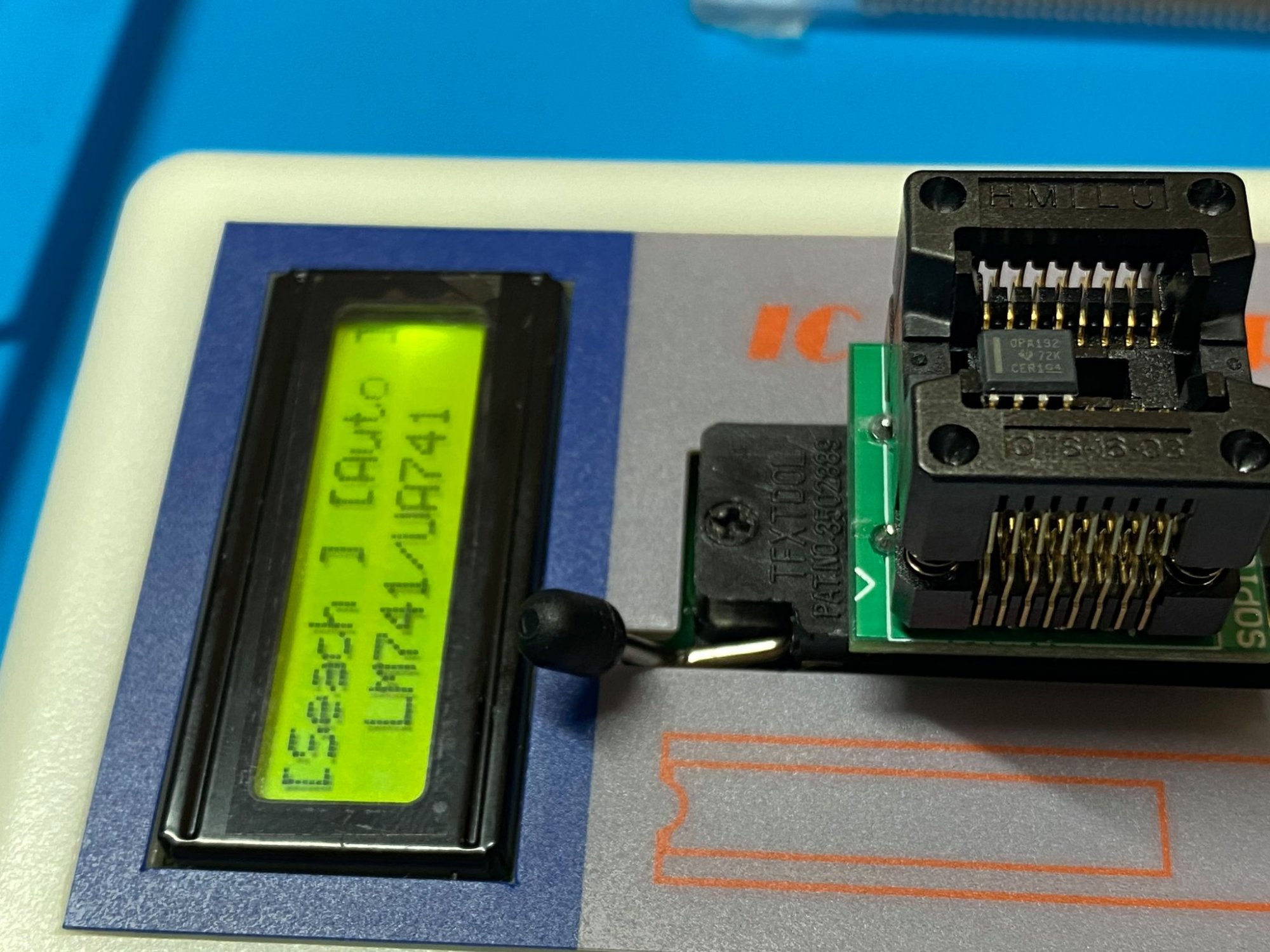

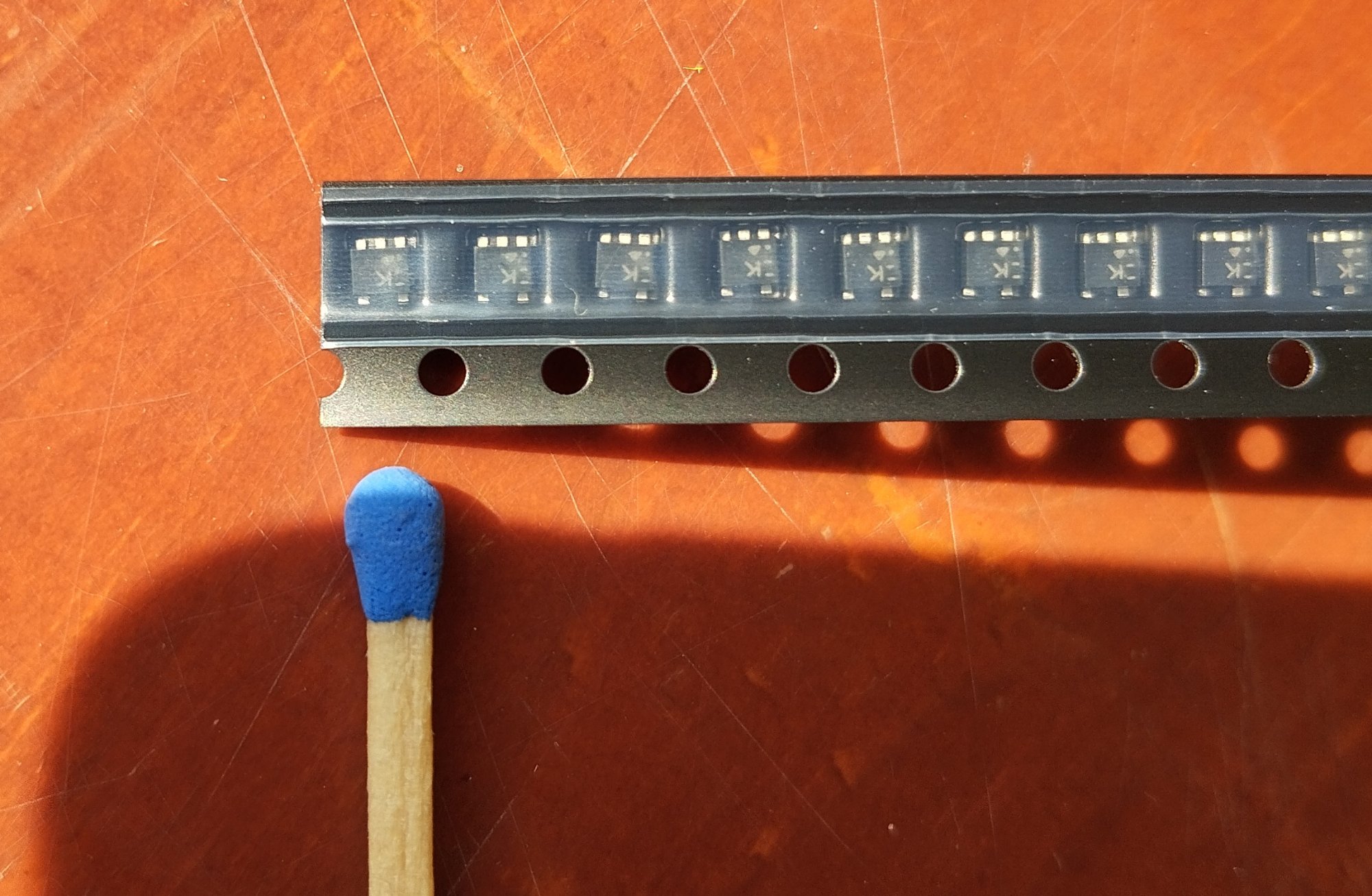

Наконец-то получил сборки NSVJ5908DSG5T1G от Маузера. Заказывал 25 шт., а пришло 30 шт. Видно трамп 5 шт. мне подарил. _hm_ Теперь эту мелкоту мне надо как-то запаять для измерений. 10 шт. вышлю Святославу_ и 4 шт. Юрику, пусть тоже их промеряют.

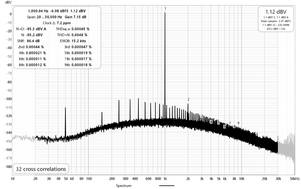

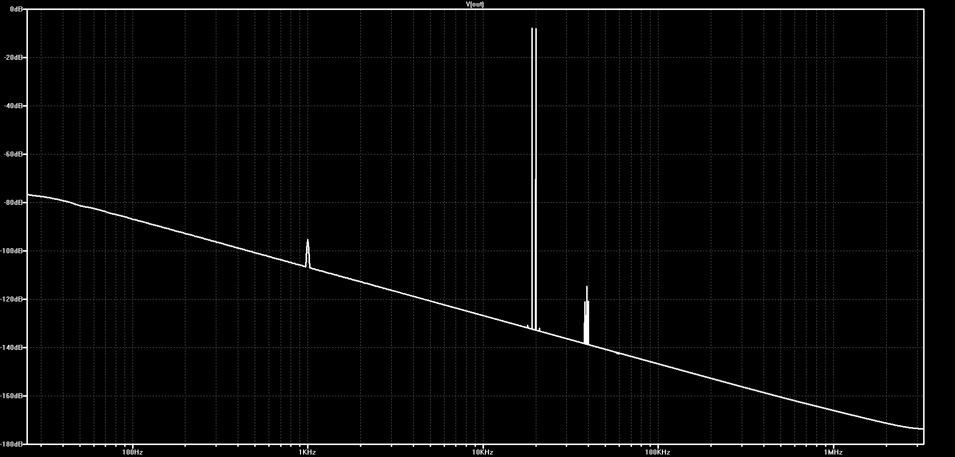

иведу только один график реально измеренного клира
Намекаю:

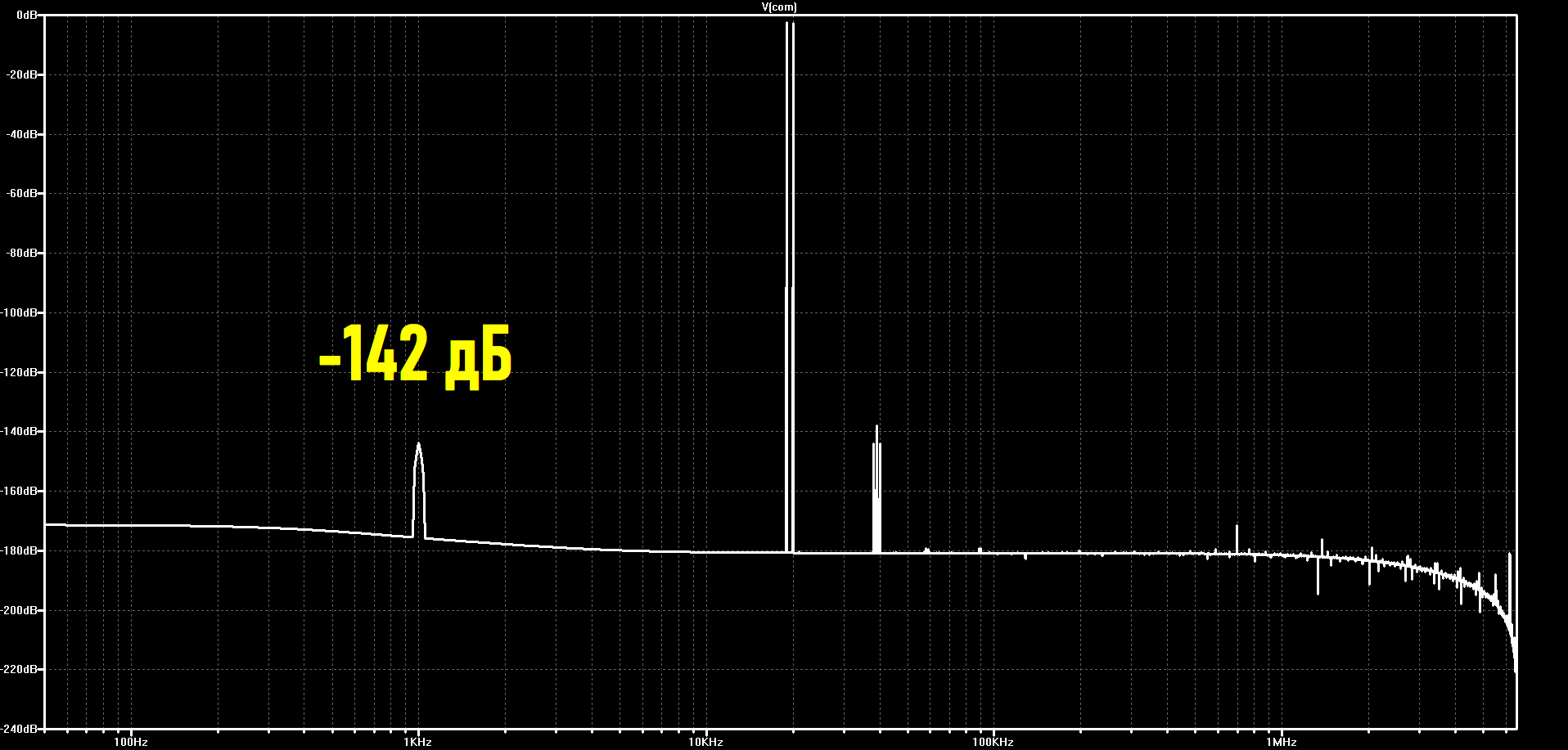

При 1,12 dBV на выходе ржакенсуха уровень разностной интермоды - -88 дБ.
Винил-корректор "ИВОЛГА"
При 6 dBV на выходе ИВОЛГИ имеем:
Разностная 1 кГц = -140 дБ. Ну, может, -142. Такое, не будем мелочиться.
Тогда как в силу падения петлевого усиления выше 20 кГц Кг ржакенсуха на 20к будет в 20 раз больше, чем
на детском килогерце. Это - сотая для процента, 0,01%.
Ну, и нахрена мне уже в предусилителе слушать позорную сотую? Продавай это в ЕС.

Хотелось бы спочатку поглядеть на глистограмму зависимости напряжения затвор-исток для тока стока 5 мА у всей приехавшей партии.
Достаточно мне было измерить одну сборку.
1) Idss= 24 мА, 5 мА (693 мВ), 4 мА (738 мВ), 3 мА (791 мВ), 2,5 мА (820 мВ).
2) Idss= 15 мА, 5 мА (383 мВ), 4 мА (428 мВ), 3 мА (477 мВ), 2,5 мА (503 мВ).
Разница по нач. току почти в два раза полевиков в одном корпусе. Они не идентичные. Я раньше недосмотрел, а в даташите чётко написано:
The specifications shown above are for each individual JFET. (Указанные выше технические характеристики относятся к каждому отдельному JFET).
Ещё Святослав_ измерит их параметры, но и так всё ясно. Можно использовать из этой сборки, разве что, один полевик где-нибудь во входных каскадах усилителей (шум низкий и крутизна большая).

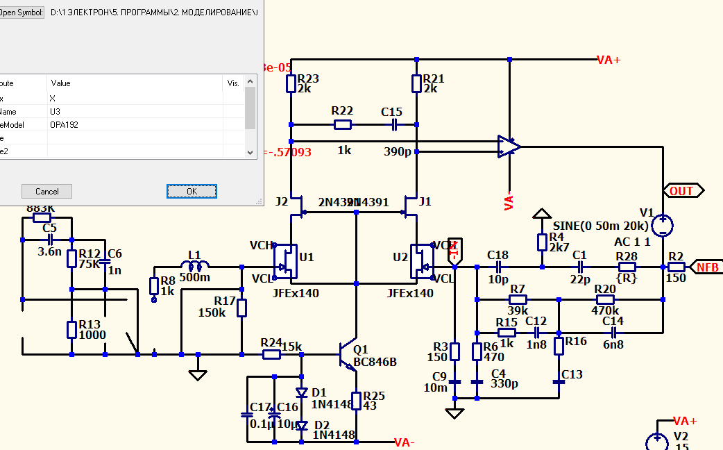

Таки прикрутил на входе ЖФЕ2140 как у меня, и потом еще 23 ( _dadel ) совецких транзистора на канал. И практически ничего в реальном качестве не выиграл.
Ну да. Всего лишь по килогерцовой палке линейность лучше в 200 раз каких то. Что это вообще ни о чём.
Сравнить уровни искажений -88 дБ и -142, а потом сказать:
это
реальная оценка клира фонокора для лучших ММ и МС бошек, у которых клир 0,1% или -60 дБ. Для умников: -88 дБ это в 30 раз меньше, чем -60 дБ.
25 раз. Легко вычислить.

приведу только один график реально измеренного клира фонокора Cy-XXI_v.14-2.

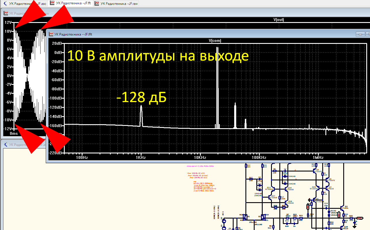

Тоже приведу реально измеренные графики:
Для примера, что может старый советский 544УД2 в том же режиме повторителя, но на частотах 19+20к:
Нагрузка - 2,4 кОм, вчетверо жёстче, чем для ОПЫ192.
Минус 133 ... минус 136 дБ искажений, железные замеры. Вычтя 20 дБ на КуООС=10, получаем неплохой запас линейности: -113...-116 дБ против нужного для 16 бит уровня в -96 дБ.
Вот видишь? От жфе2140 - линейность -142 дБ. А как ты так спортил схему, что у тебя - -88?

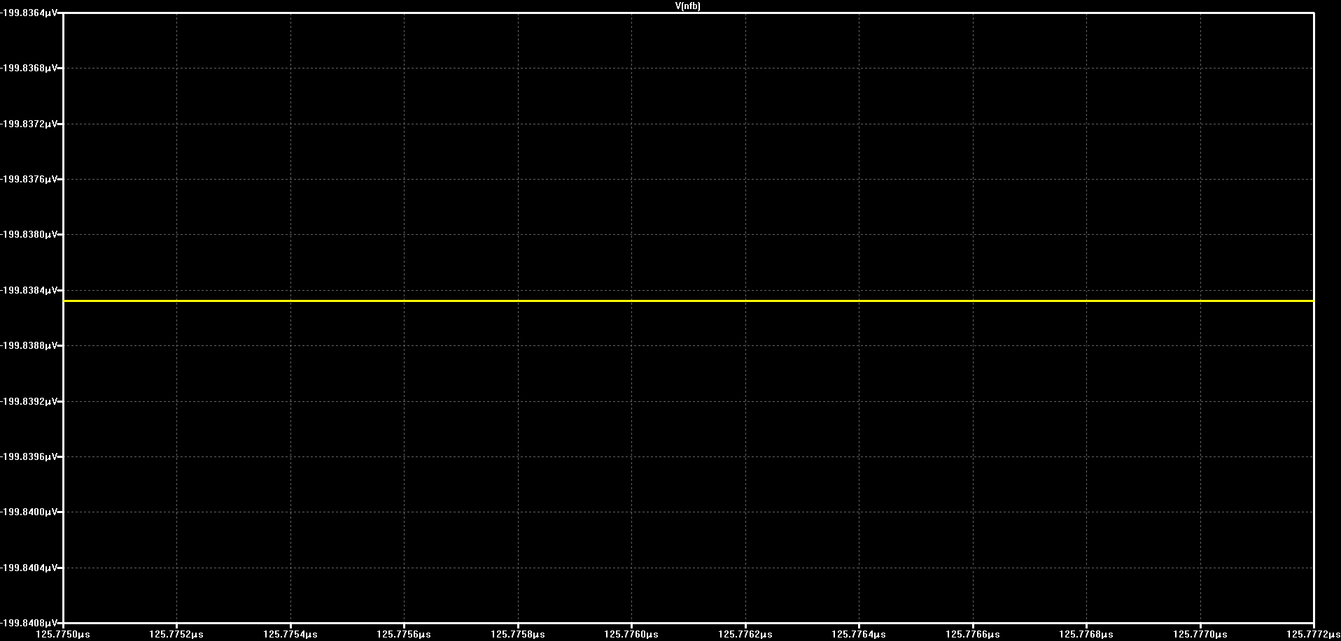

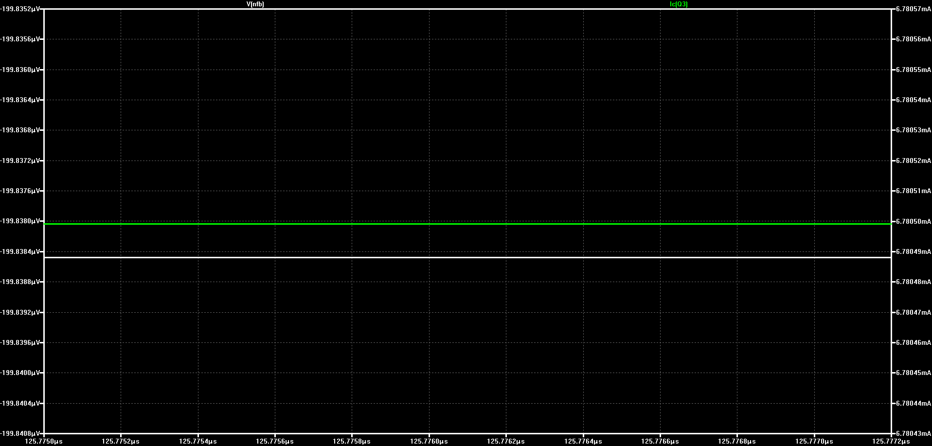

Смотрим термостабильность МОНОЛИТА в диапазоне температур 10...40 градусов Цельсия тремя шагами: .step param T 20 40 10, рис.1:
Там - три горизонтали, соотв. шагам температуры, все три - слились воедино.
Почему? Думаем, хочешь ты того, или нет, рис.2:
Там зелёная горизонталь означает ток ГСТ, рис. 3:
Индекс Т в названии транзистора означает, что все транзисторы попадают под действие директивы изменения температуры.
Итого: Сухов крайне глупо соврал, что МОНОЛИТ нетермостабилен.

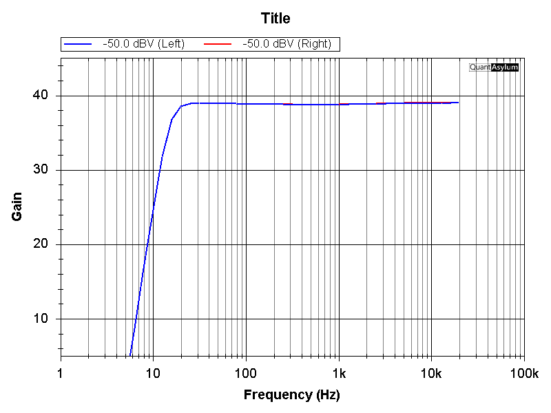

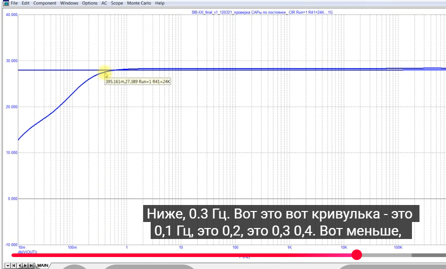

Сам себе режиссёр даже не понял, что он наснимал. ООСная АЧХ будет ровной, пока есть хоть немного петлевого усиления. Если она рухнула, это значит, что петлевого уже нет, держать её нечем. Но перед завалом АЧХ на долях герц ООС теряла глубину и на 20 Гц, и на 100, и на 1000.
https://www.youtube.com/watch?v=oobSxOUVWLA
Просто Сухов этого не видит. Упала АЧХ на 0,5 Гц, ну, и что? Делов-то.
Раскручиваем АЧХ в обратную сторону:
0,5 Гц = 0 дБ петлевого.
5 Гц = 20 дБ
50 Гц = 40 дБ.
500 Гц = 60 дБ.
Как же так, не поймёт Сухов: петлевое, по его собственным прикидкам, к НЧ растёт, а АЧХ падает?

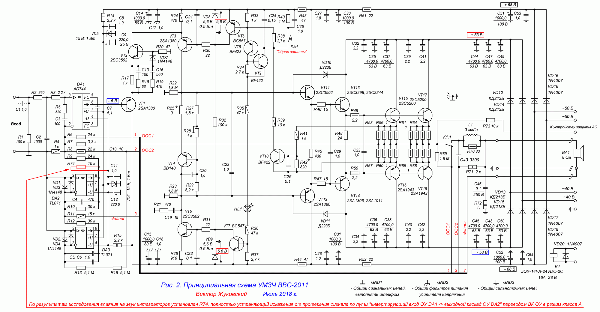

сделан из моего ВВС-2011:

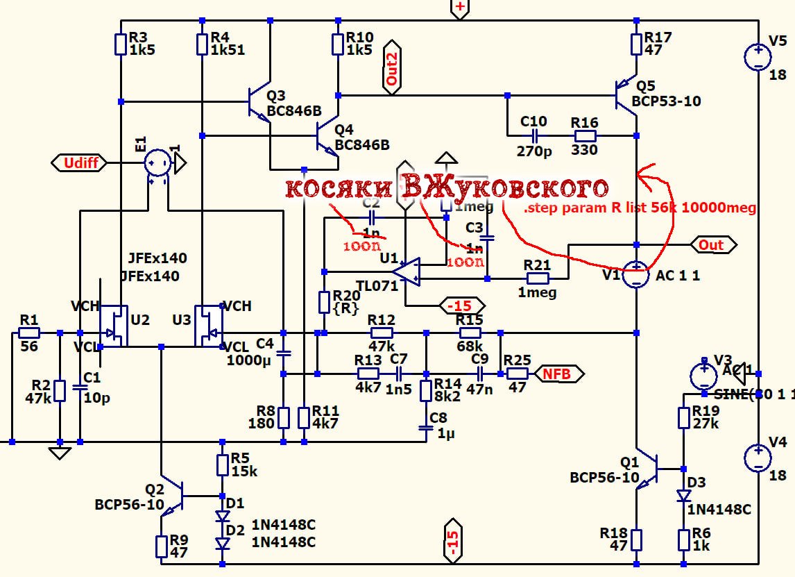

    142.6 KB · Просмотры: 59

Что это с тобой? Где написано, сколько должно быть транзисторов?
Я лимитирован линейностью, а не сложностью: это не схема сложная, это ты простой.
Если тебе сложно вникать в такие схемы:

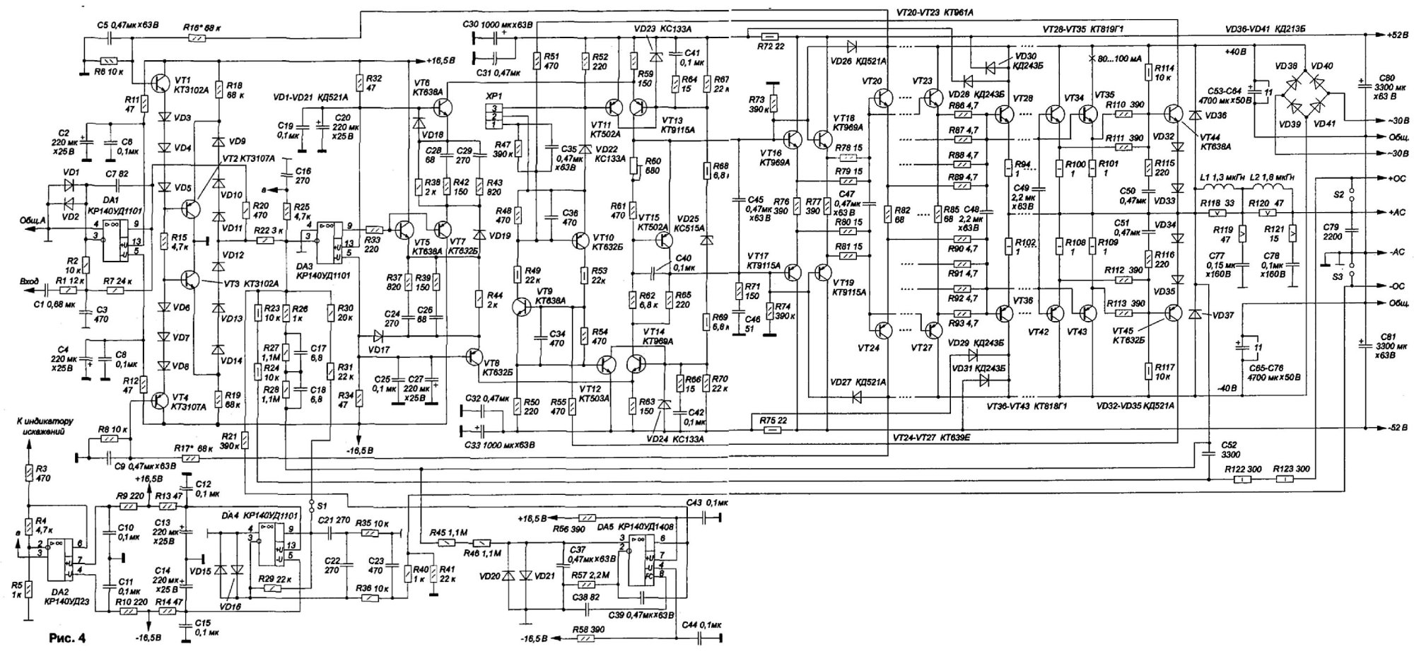

то у нас есть для тебя схемы попроще:
Если сделаешь две, будет стерео, а четыре - квадро.
причем с электролитом в земляной ветке ООС

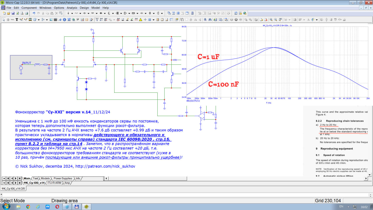

А вот 7950 прикрутить забыл, - получи рокот и мехрезонанс тонарма.
Твоя цепочка со спадом 6 дБ/октава - ледащо. Вон, Марк Тиллотсон применил для защиты от рокота ARCF четвёртого порядка, 24 дБ/октаву:
При 2 дБВ

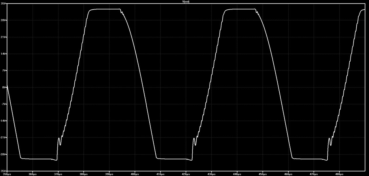

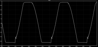

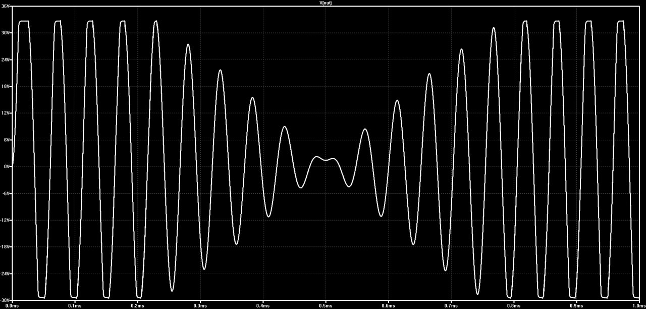

Клип, правда, вот такой:
Змейка на нижней полуволне - это и не страшно, и, по понятным причинам, она никого не волновала.
Но если принять схемотип за основу УМ, то дорабатывать надо так:
И тогда клип получается красивым:

Коля, не в том дело, что почистят. Проблема в том, что ты - не инженер и сам о себе это хорошо понял:

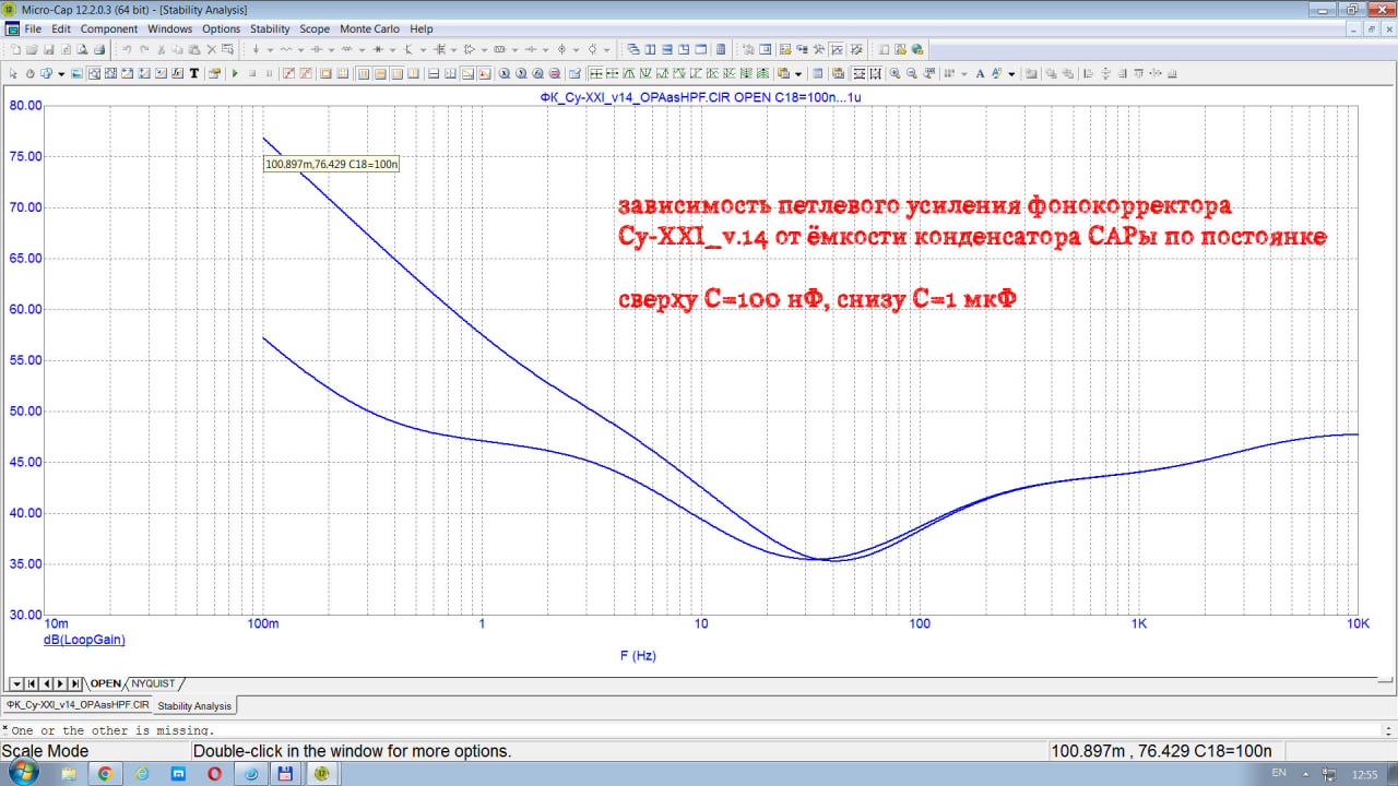

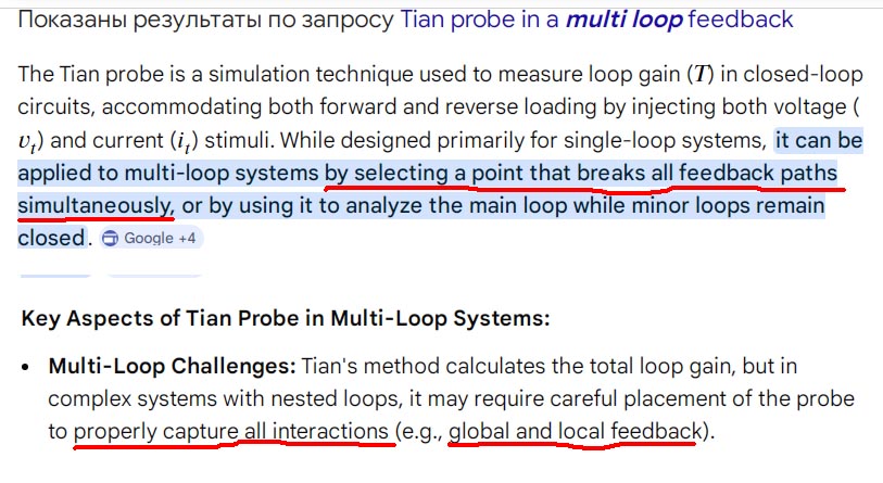

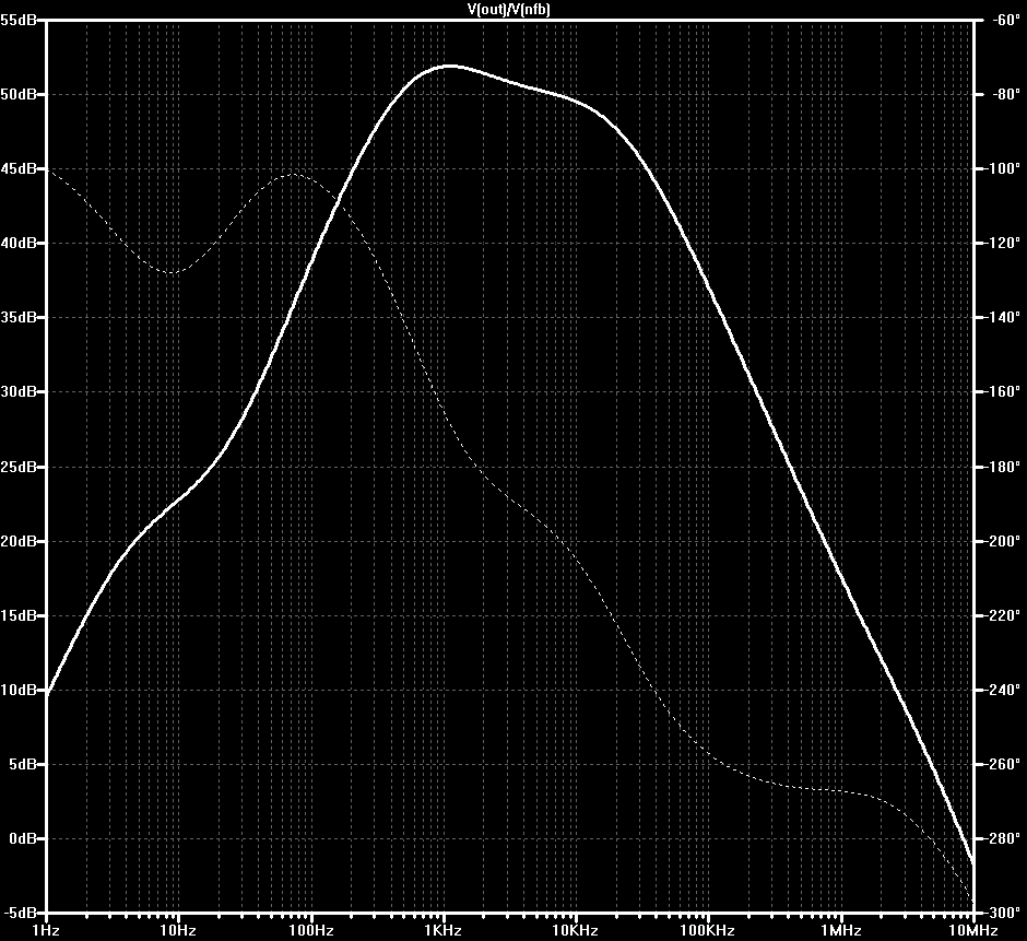

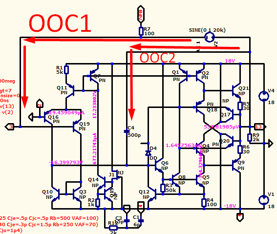

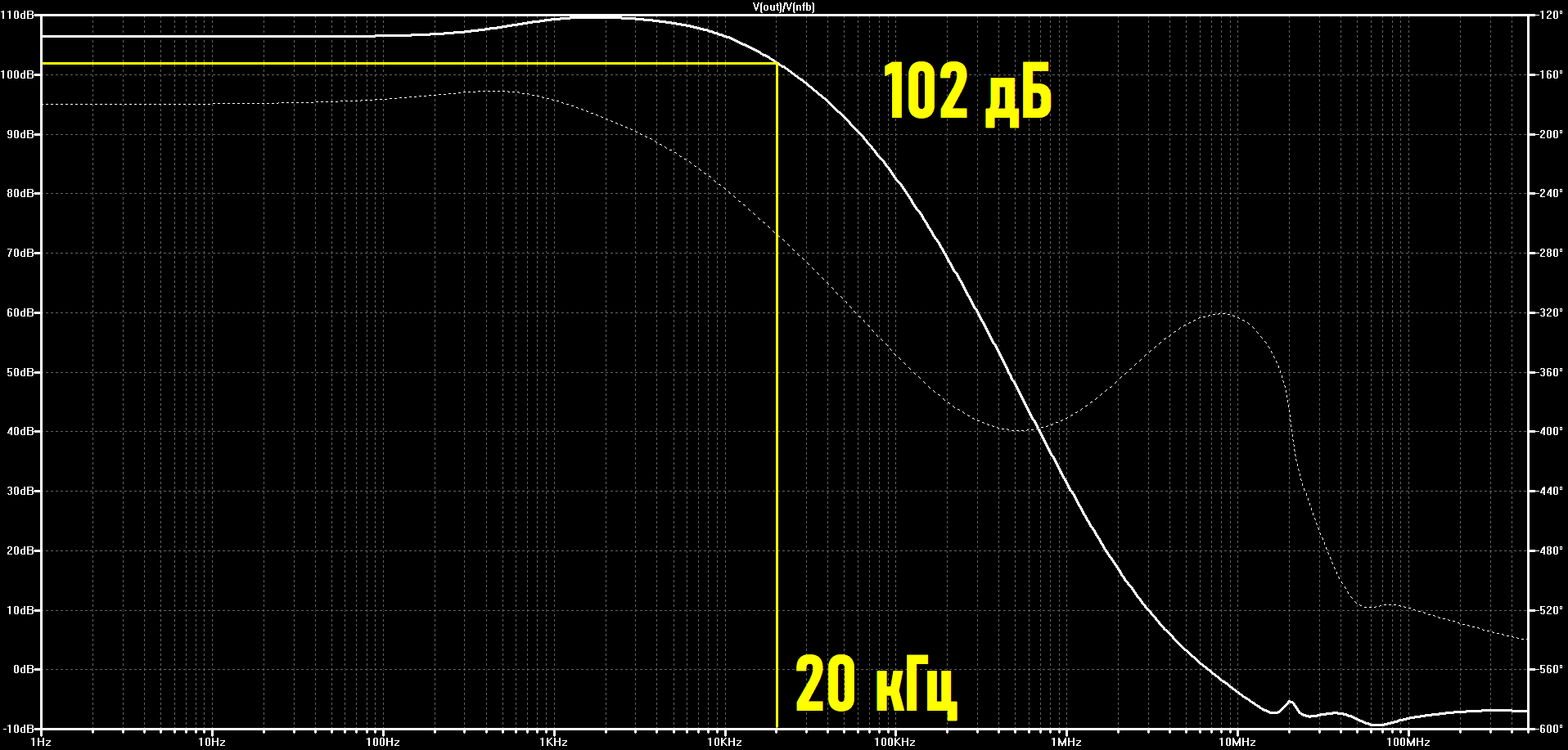

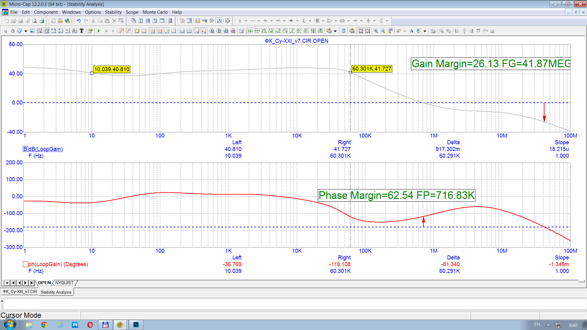

Осторожно: неправильное вычисление петлевого!
Есть схема и в ней - две петли ООС: общая ООС1, по R8, и корректирующая - ООС2 через С4 500 пФ.
Включение пробника для ОБЕИХ этих ООС одновременно, даёт такую АЧХ петлевого усиления:
Итого: 500 пФ корректирующей ёмкости показывает 70 дБ петлевого на 10 кГц. Сравниваем с официальными АЧХ производителя:
Их там отродясь не бывало уже при 5 пФ!
Уже 30 пФ коррекции сбивает усиление ОУ до 45 дБ. С С4 = 500 пФ усиления должно на 25 дБ меньше:
Правильный схём петлевого - с разделением петель ООС.
Так оно и есть.
Отсюда вывод: петля корректирующей ООС - неотъёмлемая часть усилителя, и не может быть включена в схему измерения петлевого, ибо это даёт ошибку в 17 раз или 24 дБ.
