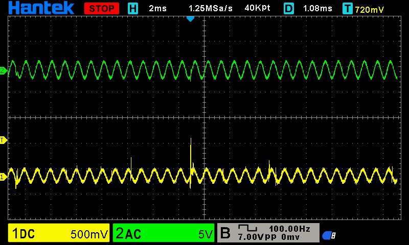

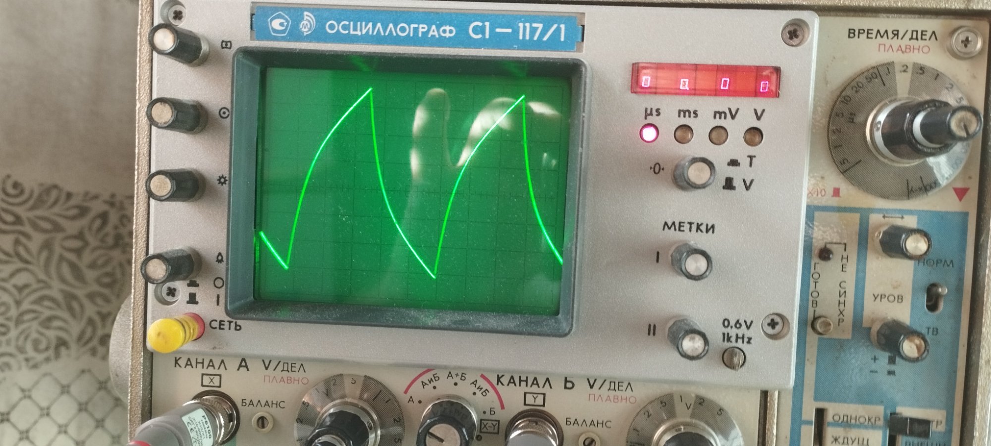

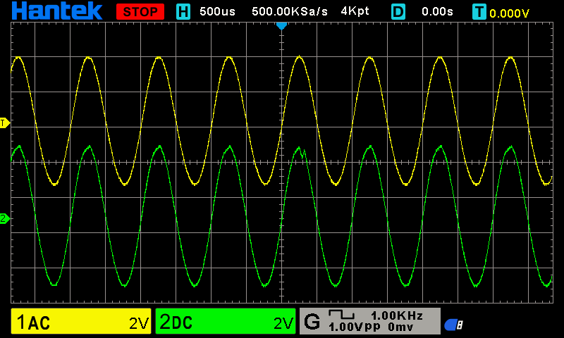

На осциле тоже ничего
    65.8 KB · Просмотры: 83
Не кажется вам, но в данном случае видно по осциллкам это работа обратной связи частотозависимой. думаю в реале с пластинки щелчки мусор на вход такая амплитуда и не поступит, если мы подадим на вход 0.1-0.2 вольт прямоугольника будем на выходе иметь пилу что по ней судить не знаю, но 5 вольт то подается на анти риаа, она имеет обратную характиристику риаа поэтому после нее нижний луч мы имеем импульс нижняя осцилка а после корректора его риаа восстанавливает и получаем прямоугольник такой же практически как и на входе анти риаа.
Добавлю, что электромагнитный звукосниматель это датчик дифференцирующий, сигнал зависит напрямую от скорости щелбана по иголке, и песчинка -царапинка в канавке в силу малости размера в сравнении с скоростью полета диска -порождает импульс ультразвуковой, если не радиочастотный, короткий, огромный и злой. И входному каскаду становится тошненько. Попробуйте красиво спеть, если в вас из зала стреляют сотнями дробовиков. ))))
Добавлю, как ужаснулся, глянув синусоиду на экране скопа снятую с измерительного винила. На верхних частотах сигнал просто тонет в помехе от песка , да еще сама линия развертки гуляет коробленным винилом. Одна Спектра молодцом, выдает палку сигнального тона , остальное за бортом.

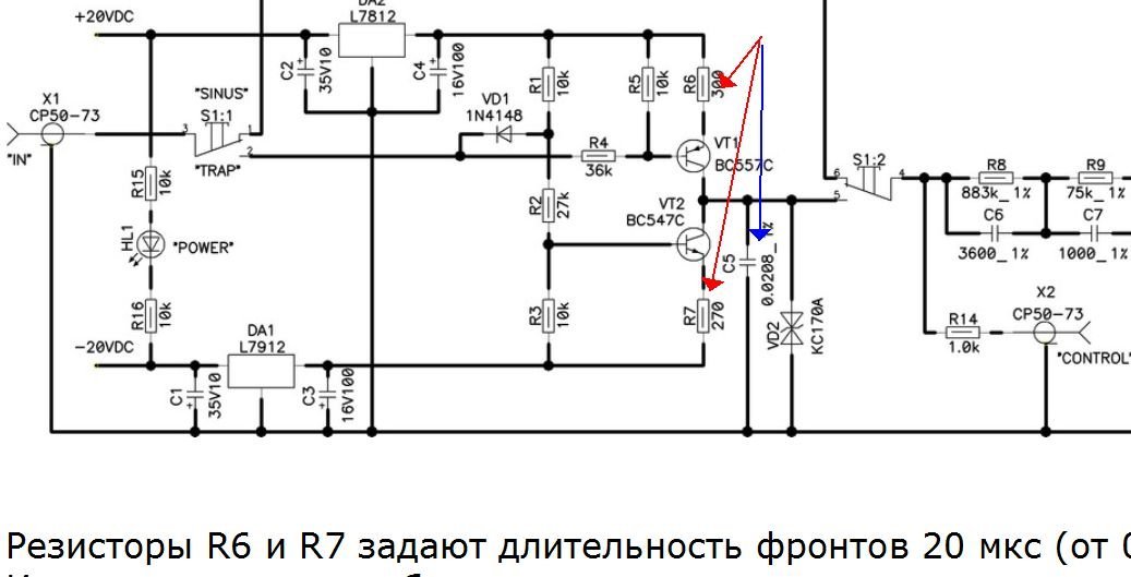

Это вот эта схема. может ошибаюсь тут срез 25 кгц.
Она самая, схема от Александра Степановича. Формирователь фронта и спада, запитка стабильным током.

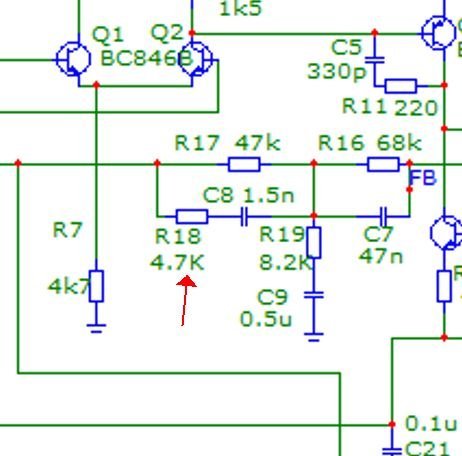

Игорь, а у Вас нет интегратора? Соответственно нет и 7980 мкс? И походу у вас не настроен входной контур
Не могу в экселе построить логарифмический график при изменении формата оси сворачивается программа. Глюк не установлен
Он как бы есть но и нет там очень далеко вниз, лично считаю бесполезная фича.
Сигнал подавал с постоянным уровнем прямо на вход УК без каких либо головок.

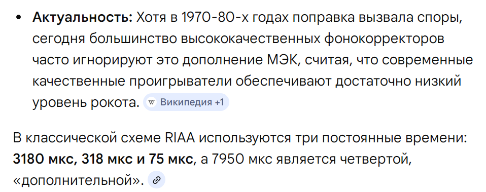

Из википедии. На частоте 20 Гц значение функции, нормированной относительно 1 кГц, максимально и составляет +19,274 дБ (усиление в 9,198 раз); с ростом частоты оно монотонно спадает, и на частоте 20 кГц достигает минимума в −19,62 дБ (ослабление в 9,572 раза). Сложная форма кривой RIAA — компромисс
Что на картинке что снял, отношение получилось 20гц к 1кгц 9,2105 думаю не сильно отличается от 9,198 раз.
Отношение 1кгц к 20кгц 10 раз получилось а должно быть 9.572 и небольшая разница меньше 1 дб но надо учесть что и мои измерения +- и этот подъем еще обусловлен резисторчиком апериодической корр.
7950 Из той же википедии.
.И слушатели, и производители аппаратуры приняли новинку в штыки. В XXI веке абсолютное большинство производителей фонокорректоров поправку МЭК не применяют, исходя из предположения о том, что механический рокот качественного проигрывателя пренебрежимо мал. При необходимости воспроизведения короблёных пластинок, если инфразвуковая помеха достигает неприемлемого уровня, применяются отключаемые фильтры второго и выше порядков.
Мне и моим знакомым она не нужна нет у нас рокота такого что бы он нам мешал, в мыльницы может и надо, если пластинка кривая то мусорка и делов.
А почему в штыки? И как то не применяют, если это своего рода стандарт? А резонанс тонарма?

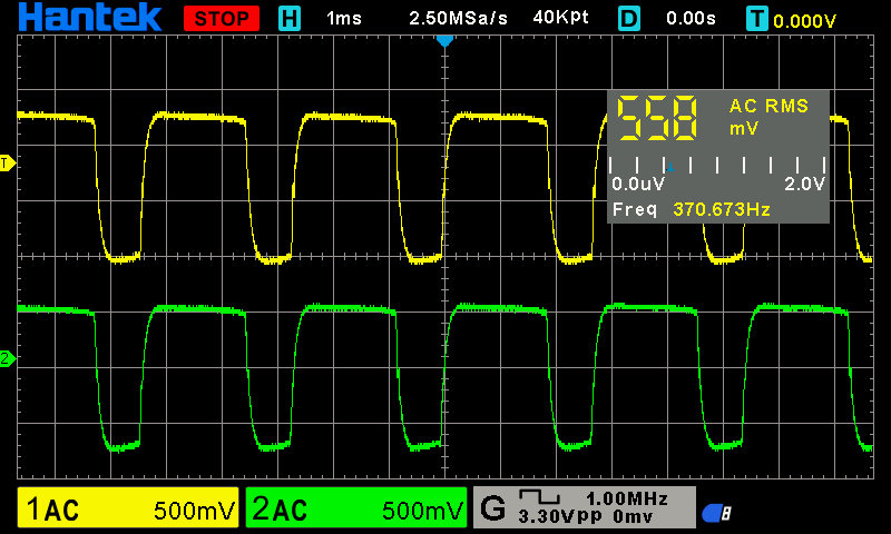

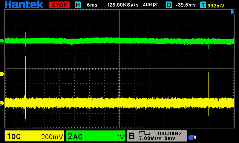

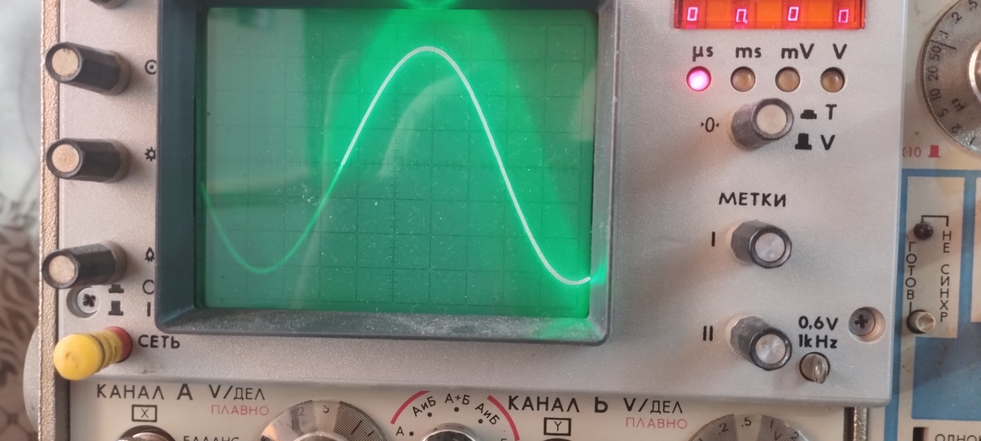

Вот вам картинки, пластинка старая, трескучая, с царапинами, измерительная.
Вот первая картинка, желтый - сигнал после первого линейного усилителя в 50 раз, зеленая - выход корректора инвертирован.
Тоже самое, максимальный найденый импульс помехи.
Ну и прямоугольники с пластинки.
Синус с пластинки с записью 27 см/сек
Вот и зачем вам перегрузочная в 30 дБ? Чем вы грузить то собираетесь, голова столько сигнала не выдаст.
