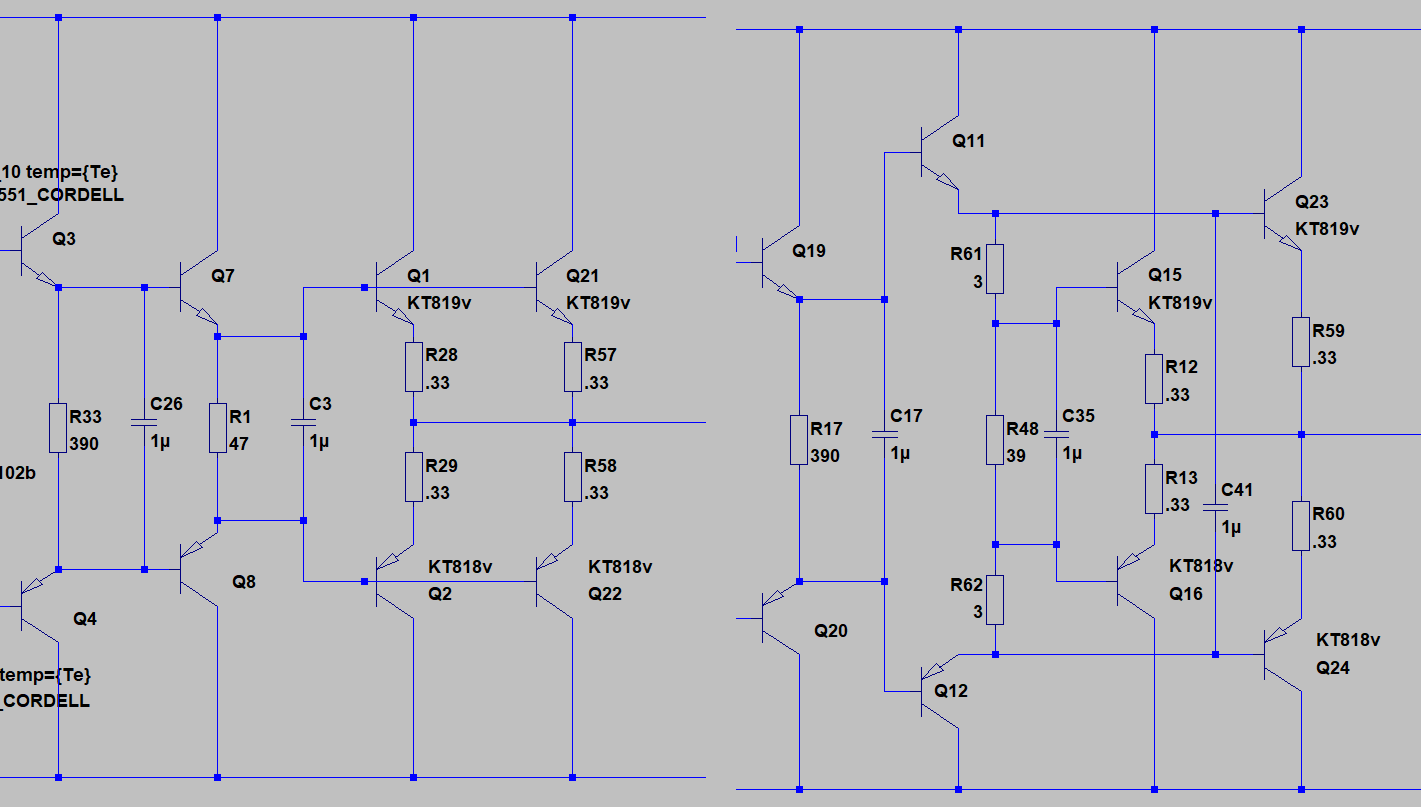

Но эксперимент был грязный, в АБ была только одна пара на выходе. С двумя парами бабба уже сливается почти везде:
Такие дела.
Будь-які малюнки про спотворення вихідним каскадом в складі підсилювача недоречні, бо загальний зворотній зв'язок сумісно з підсиленням в петлю таки працює ;)
Власні спотворення стадією підсилення струму повинні бути розглянуті окремо, для кожної схеми вихідного каскаду, тоді порівняння їх між собою стане коректним. Скажу по великому секрету, великий обсяг роботи з порівняння власних спотворень різними схемами вихідних каскадів вже виконала одна кмітлива дівчина. АВВА там немає і наявний один методичний нюанс, але може бути цікавим.
Розмови про те, що надглибокий зворотній зв'язок все спише, на користь невігласів. Навіть ваш лікар, за сумісництвом письменник, Антон Чехов розумів ще сторічча тому, що в человеке підсилювачеві все має бути прекраснимsmile_10ДумайТЕ.
Я вважаю, оптимізувати окремо стадію підсилення струму потрібно не в меншій мірі, ніж стадію підсилення напруги. Критерії тільки трохи відрізняються. Та, це вже тема для іншої теми. Тут ми про підсилювач-коректор для магнітного звукознімача, ніби, говоримо?
Почему то обычный АБ у него из двух транзисторов а остальные варианты из четырёх. А шо воно так?
Там вся суть в выравнивании крутизны перехода через "0" в выходном каскаде. Любые нелинейности полупроводников плодят гармоники.
Вам Витамир напоминает про Оливера каждый месяц, но как о стену горох.
Это правильно. Но, не об этом шла речь.
Вопрос ставился, что глубокая ОС решает все вопросы с искажениями, только накидывай глубины.
Но, эта мантра не работает с ВК.

ООС решает вопросы там, где она есть. Если (гипотетически-фантастически) накидывать на ВЧ - там и давиться будет. Но там, где заканчивается глубина в окрестностях единичного петлевого уже и слушать нечего, и входного сигнала, вызывающего те самые искажения уже нет. Только шум и помехи, да хвостики недодавленные уровнем аккурат в районе того самого шума.
Нет, если вам очень хочется АВВА и бюджет позволяет - пожалуйста. Никто запретить не может. По мантрам у нас тут только один специалист, ему и карты в руки. Просто не стоит ожидать, что АВВА окажет влияние больше, нежели нормальная коррекция и дополнительное петлевое усиление, что бы вам ни говорили те, кто любит упоминать компараторы и триггеры.
Бесспорно. Однако как ни странно, у меня есть усилок , вполне себе сверхлинейный с током покоя 4.5мА. И одной парой на выходе.
Всё таки оос работает? или нет? или да?
Не нужно просто кидаться в крайности. И то и то полезно, однако тройка Локанти и так достаточно совершенна.

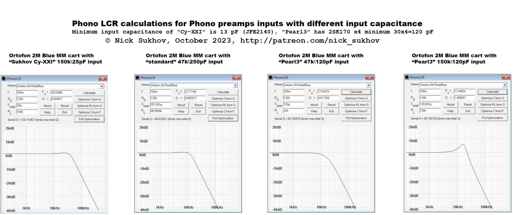

Подскажите, если мне неизменяет склероз, у Ортофона М2 Ред( или Блэк.....) тяжелое наследство в виде выше среднего индуктивности, что-то по памяти, 820 мГн, отчего оптимальная нагрузка и наировнейшая АЧХ вываливается в неприятную проблему.
Разница в поведении головы с разными нагрузками- факт налицо. От 40 кГц до 10-12 кгц. К сожалению, Орто М2 не попадался на измерения винилом.

Подскажите, если мне неизменяет склероз, у Ортофона М2 Ред тяжелое наследство в виде выше среднего индуктивности, что-то по памяти, 820 мГн, отчего оптимальная нагрузка и наировнейшая АЧХ вываливается в неприятную проблему.
У М2 Реда индуктивность то куда ни шло, 700 мГн, но сравнительно тяжелый кантилевер, от него и проблемы. Механический резонанс - главный гимор почти всех Ортофонов (у них просто нет легче чем 0,2 мГ, хотя у многих других фирм уже туева хуча легче чем 0,1 мГ, а рекодрные вообще 0,05 мГ), смотри тут Правда про массу иголок MM vs MC .

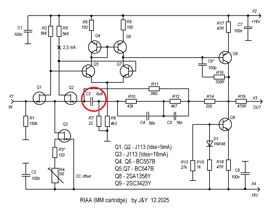

Пацаны ;), насколько будет хуже результат, если вместо плёночного конденсатора 6,8....10 мкФ применить неполярный электролит? Например на выходе корректора или в ООС.
Скажу страшное, невероятное. На выходе моего лампокора врезан подарок друга, электролиты на 5мкф, фор Аудионот , мейд бай Рубикон, неполяры, звать Кайсей. И ничего, слушаю, не тошнит , читая плевки в сторону литов.
Ежели у тебя на выходе корректора ноль вольт, то зачем тебе там плёночный или даже электролитический конденсатор?
у лампокора такие искажения что на фоне их что электролит что плёнка один хрен.
ЗЫ. замерял искажения разных входных кондёров в усилке..
При уровнях искажений усилка порядка 0.001% искажения кондёров на входе определяются с трудом. Единственно дерьмовый электролит вносил помеху которая даже не была гармоникой. Фиг знает что это такое.
Плёнка на 6,8...10 мкФ - габаритная, а мне надо один штук вот в ту схему.
Лавсан к73-11 размером с ириску , китаецкий пропилен JB размером с конфету . И тот и другой по звуку хрен отличить, если читать не умеешь.
В древних Амфитонах на входе стояли огроменные по понятиям 70-х лавсаны на 4, 7мкф. Это я сейчас умный, оценить решение тех лет.
Можно попробовать бутерброд поставить Вима 2,2 мкФ+ неполярник 4,7 мкФ.
