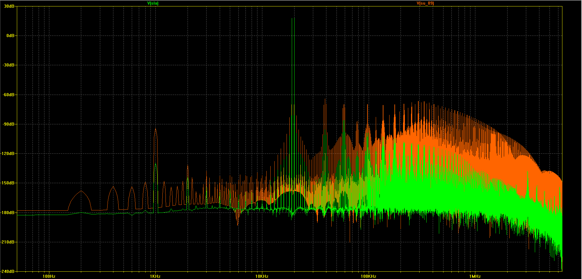

Для начала сравним усилительные части, так сказать. Подадим на вход обоим усилкам сигнал 19+20кГц и глянем что получится.
Здесь у нас выходное напряжение одинаковое, а входное у "Сухова" в три раза ниже ибо чувствительность у него выше.
И что у нас? А выходит что спектр СЛА чище и искажения ниже по "палке" 1кГц на 35дБ. А по "юбке" примерно на 20дБ. Минимум в 10 раз выходит. Так что никакая такая
гиперзапетлюканных усилков
"грыж" глубже -180 градусов на ФЧХ петлевого усиления
на звук нихрена повлиять не может. По причине крайне простой- спектры показывают как раз всё наоборот. В чём же дело? Откуда же взялось

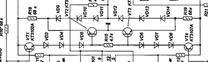

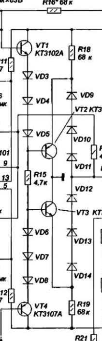

И вот тут вылазит что Сухов просто нагло врёт. Нет никаких спутников нихрена просто нет, в усилителе Агеева есть одна ошибка, вернее один элемент на данный момент просто нигде не применяющийся никем, вот этот:

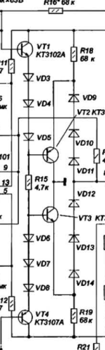

Эта штука называется "мягкий ограничитель". прошу любить и жаловать, только никакого отношения к ООС собственно усилителя мощности он не имеет, ибо он не под петлёй а на входе усилка, сразу после активного входного фильтра включен.
Правда это нихрена не мягкий ограничитель, а самый обычный диодный с автоподстройкой порога под питание усилителя. Он то у Агеева и срал.

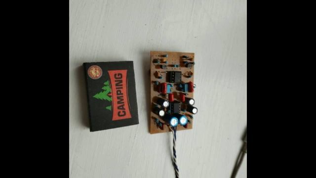

Я на этом форуме уже не раз задаю один классический вопрос: где можно посмотреть ваши конструкции или схемы? Я ещё ни разу не получил ответа ни в одной теме, можете считать вопрос риторическим
Ну не знаю как кто, схемы не рисую но то что делал картинками показывал и послушать, вот недавно делал копеечный пассивный но звучит на мои ухи +like
Ну, вот один из моих прошлогодних домашних проектов. Разминался с переходом от привычного Altium к EasyEDA. Разминка прошла успешно. :)

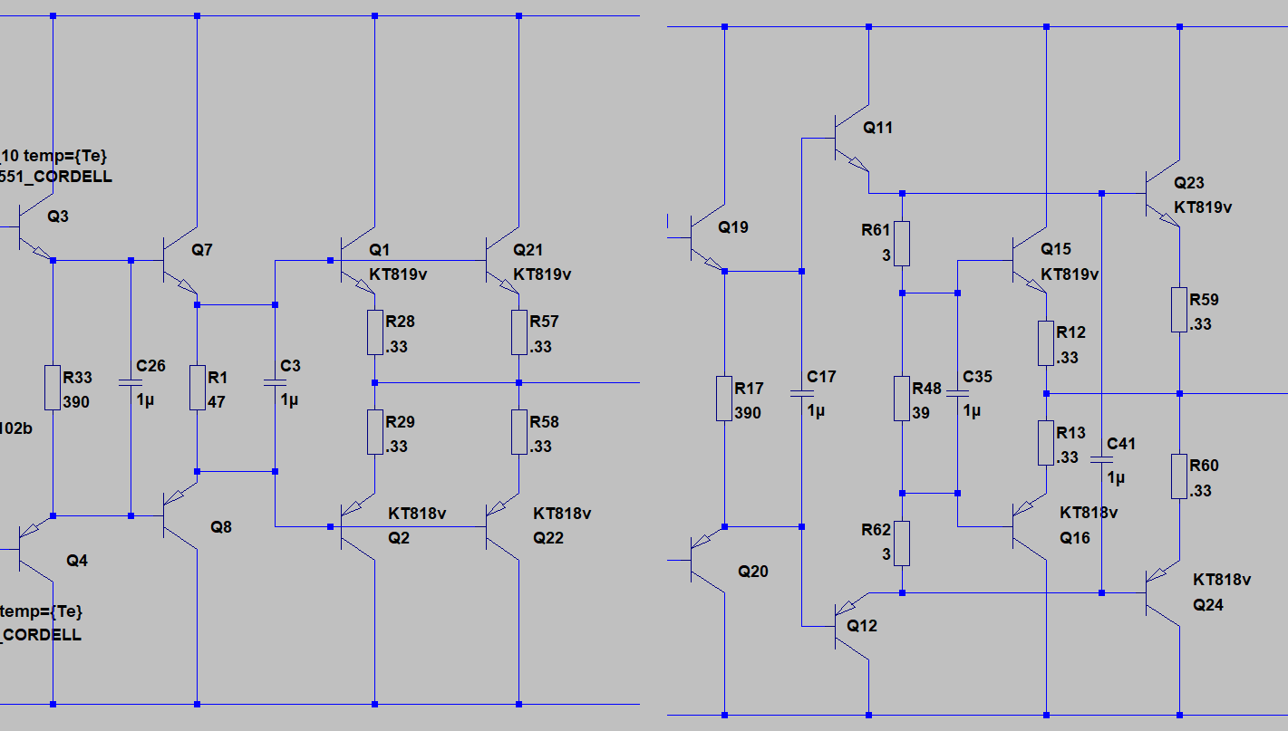

Объясните кто-нибудь доступно и популярно преимущества и фишки выходного каскада АВВА
А уж влажные рассказы про некие "патенты".. Ну я даже не знаю. БАББА это Ямаховский ВК семидесятых на который патент истёк, УК это Кенвудовская схема, уж не знаю патентовал ли Сухов её второй раз или нет.
Доступно и понятно рассказано вот тут. А в двух словах - это точная компенсация той небольшой ступеньки коэффициента передачи, которая возникает в выходном каскаде совместно с предыдущим УНом в моменты перехода ВК из класса А в класс В, (как результат того, что в классе А усиляют оба транзистора выходной пары, а в классе В один из двух закрывается и уже не усиляет). В классе АВВА в этот момент подключается еще один дополнительный транзистор. Результат - клир выходного каскада снижается в 10...30 раз без применения обратных связей. В англоязычной схемотехнике это носит название Gm doubling, если английский понимаешь, то смотри вот тут . Отличие моей реализации от более ранних аналогов - в нескольких ноухау, обеспечивающих необходимую термостабильность (уход начального тока менее чем на 2% при разогреве от 20Ц до 100Ц - см. в аттаче) и повторяемость. Схема запатентована в 2021м году как Полезная модель Украины, в 2022м году как Патент Украины, в 2025м году как Европатент. Я вижу, что White Raven - просвещенный в патентовании ( в отличие от НЕУЛОча ), он в моё отсуттствие запросто объяснит вам отличие всех трёх видов патентов, и почему сначала получают ПМ, потом местный патент, и только в самом конце Евро.

Да ктож его знает? На самом деле никаких преимуществ в сравнении с обычной тройкой Локанти я не нашел. Это легко объяснимо- основные искажения вносит УН а не выходной каскад.
А объясняется это ещё проще- выходной каскад построен на повторителях, а что такое повторитель? Это каскад со 100% местной ООС. А УН такого себе позволить не может- от него требуется максимальное усиление по напряжению. Такие дела.

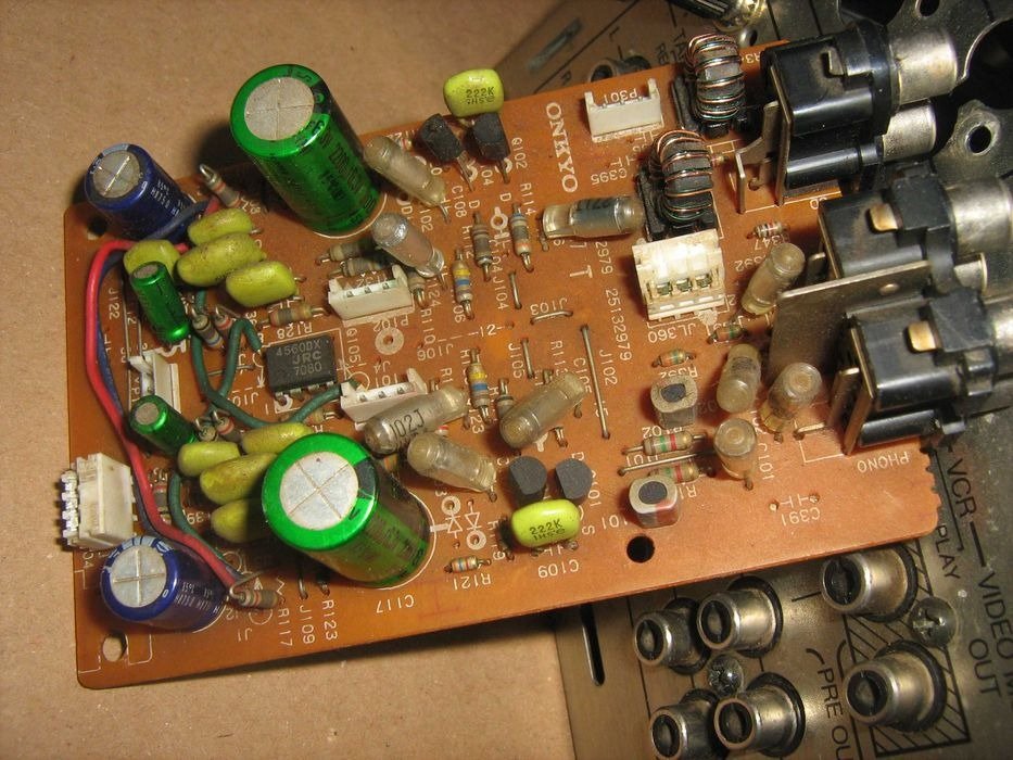

а что в этой теме может быть нового? Обсуждать как бы собрать схему какого там года? 1981? Я тогда как раз в первый класс ещё ходил. Как интересно.
С ней то проблем нет, собрал- работает. Другой вопрос как она работает. А работает она не очень. Хреновенько работает.

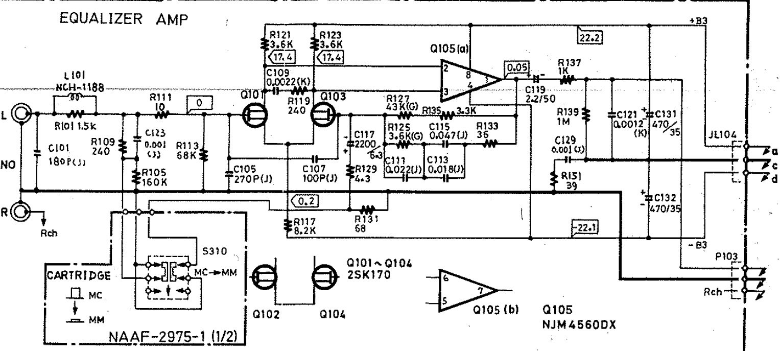

Неужели адаптация на советскую элементную базу привело корректор Kenwood KA9100 к полному фиаско?
нет не привело. но лучше тоже не стало. что было хорошо в 1981 году сейчас уже не очень хорошо. и только Сухову хоть кол на голове теши.
Так корректор темы - это же улучшенная модификация?

Ты тут сравниваешь ВК из двух пар с АБ на одной. А если ещё пару туда добавить параллельно?* Не пробовал? Или тебе надо показать именно то что тебе хочется, а не то что на самом деле? Ну вот отсюда я тебе и говорю что ты ошибаешься. А ты сразу в обидки и ругань.
Простое запараллелеивание пар ВК тоже даёт положительный эффект, но гораздо меньше. Т.к. там "распыление" Gm-ступеньки определается лишь небошльшим случайным разбросом характеристик запаралеленных транзисторов. Такая фича нередко и уже давно применяется, - Аккуфєйзы запараллелвиают до десятка дивайсов в ВК, но это ж удесятерение и ёмкости к-б-э. Не мой метод.

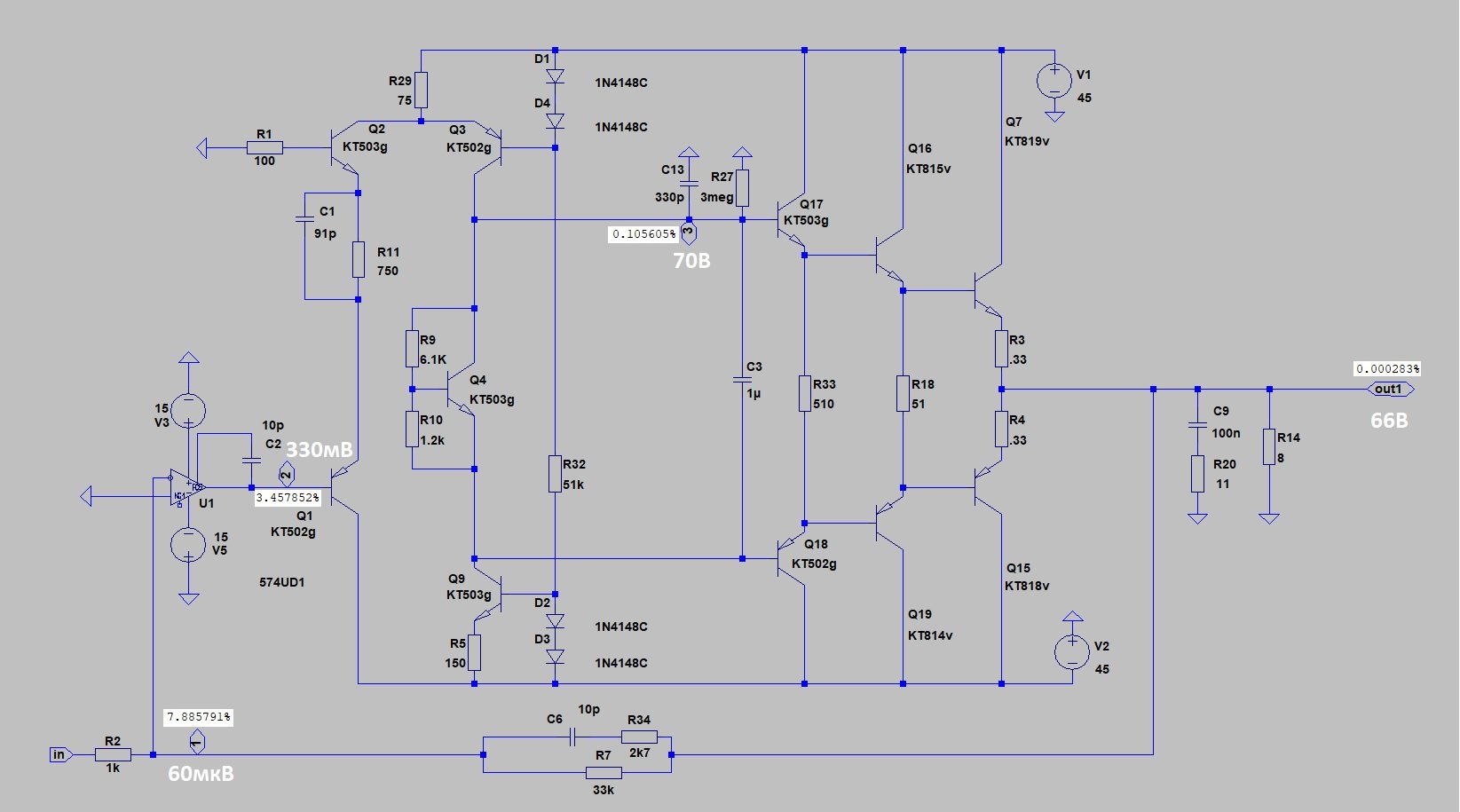

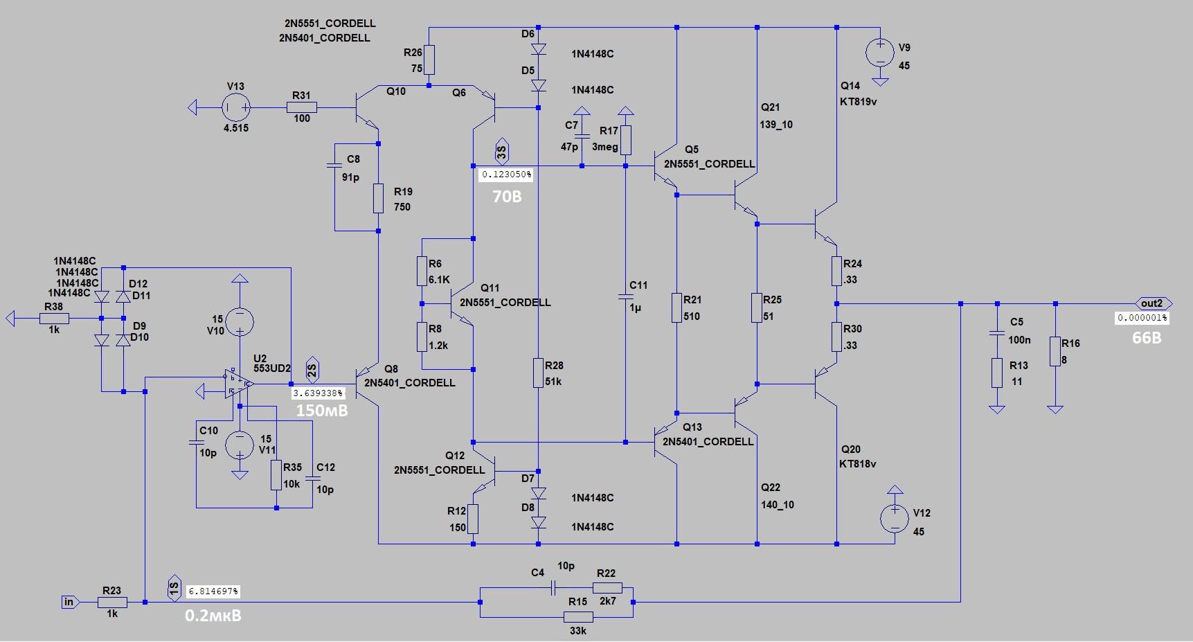

Тут всё предельно просто. 8я тантра = это строго обоснованный расчет того предела, после которого сторонникам петлевых удавок приходится для предотвращения клиппирования прикручивать в компараторные усилители мягкие ограничители на єкпоненциальных полупроводниковых диодах или иных плавных искажалках. При типовом выходном напряжении 40 В (в самом жестком виде - меандр) типовый клир ВК без ООС 0,1% = это напряжение искажений 40:1000 = 0.04 В или 40 мВ (тоже меандр). Типовые 80 дБ петлевого = это коэффициент усиления 10000 между выходом усилка через резисторный делитель общей ООС на вход входного каскада и далее через УН и драйверы до базы транзисторов ВК. Т.е. 40 мВ искажений 80 дБеловой петлей к базе ВК (до того, как оно скомпенисируется ВКом) преобразуется в 0,04 х 10000 = 400 В. Которых ни у одной транзистрной сверхлинейки в УНе нет, - есть в лучшем случае вольт 60...80. Ы? Неужели не дошло? Токо не надо мне петь песни о синусоиде 20 кГц, а не меандре и о том, что ни то, ни другое никто не слышит. ЗЫ. 8я тантра формулируется так: произведение клира ВК на петлевое не должно быть больше 1. В описанном примере клир 1\1000 умножить на петлевое 10000 = 10 > 1 , поэтому и создана потенциальная возможность клипа. Что не ясно? Где ваша "пурга" или моя "шутка" ?
На входе ВК было напряжение искажений 40 мВ, чтобы на выходе УН было
У противоискажений ВК = 40 мВ
В петле 10.000 раз, с учётом делителя ООС.
Значит, при КуООС = 10 раз,
Ку холостого хода = Ку.петл * 10 КуООС = 100.000 раз.
Ищем Уискажений разностного сигнала делением 40 мВ искажений ВК
на 100.000 раз Ку.хх:
Уиск.разн = 40 мВ / 100.000 раз = 0,4 мкВ.
Уиск. на выходе УМ: 0,4 мкВ входных * 10 раз КуООС = 4 мкВ
В отношении 40 В это 0,000.0001 или 0,000.01%.
Ошибка Коли, ни много, ни мало, 10.000 раз или 4 порядка величины.

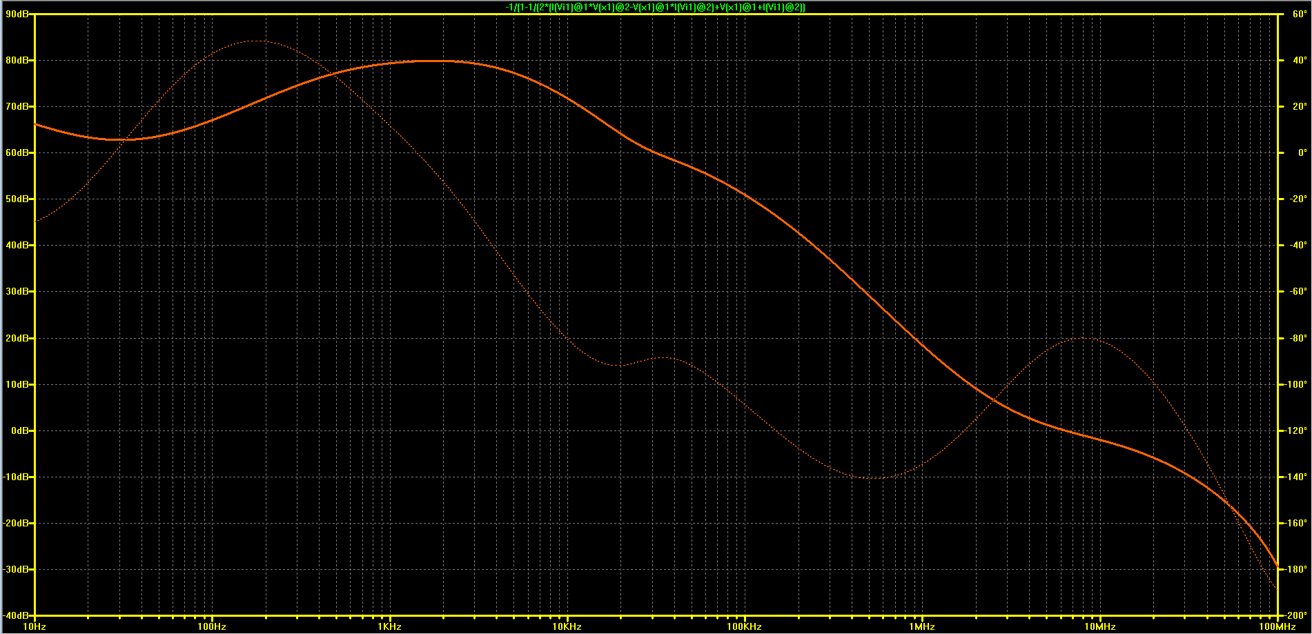

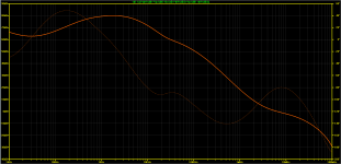

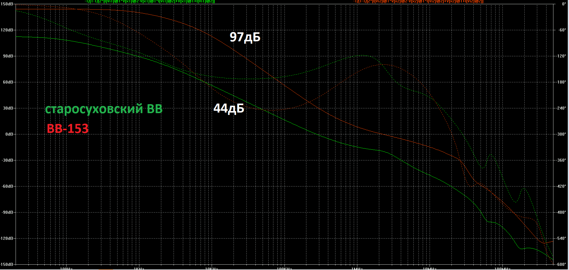

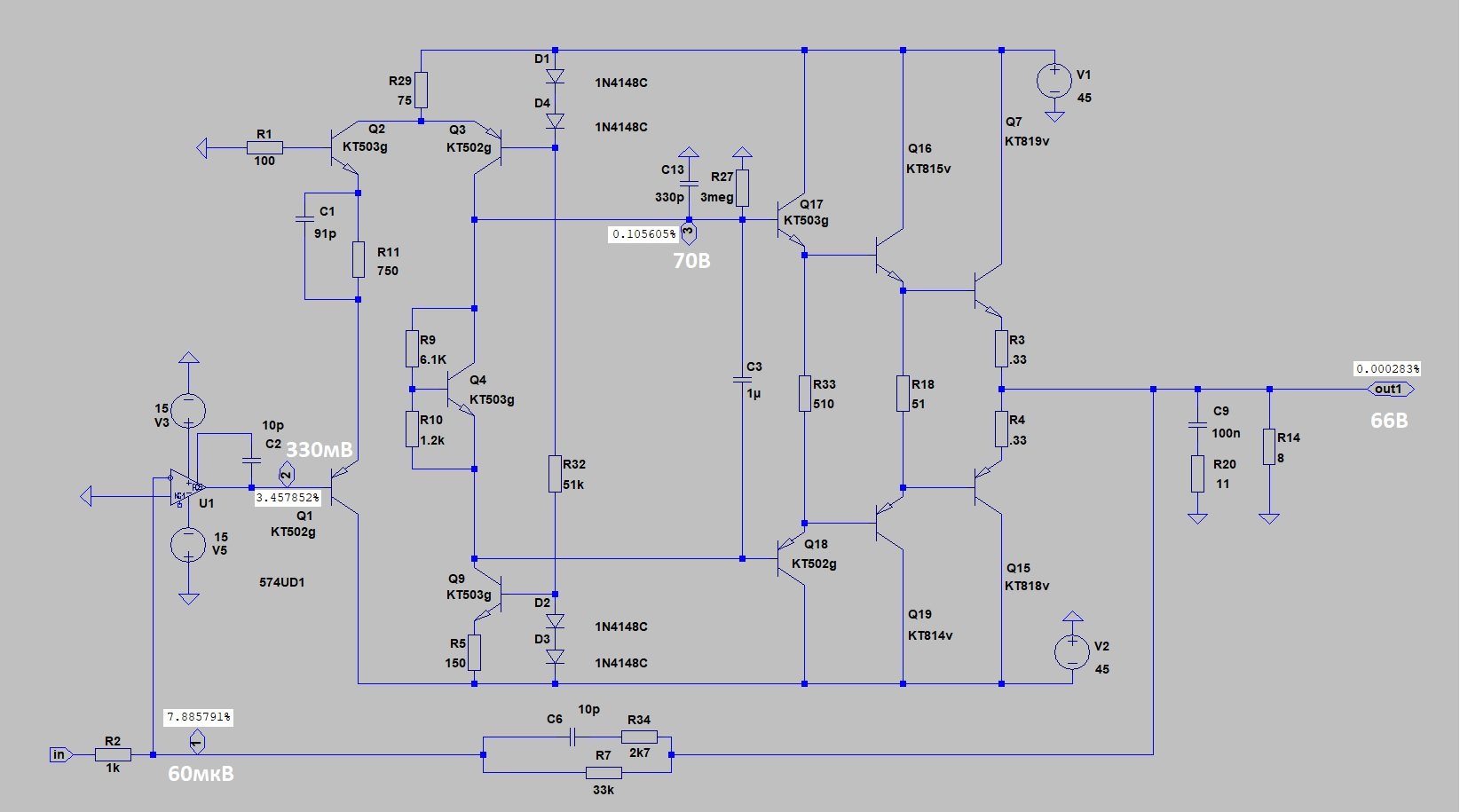

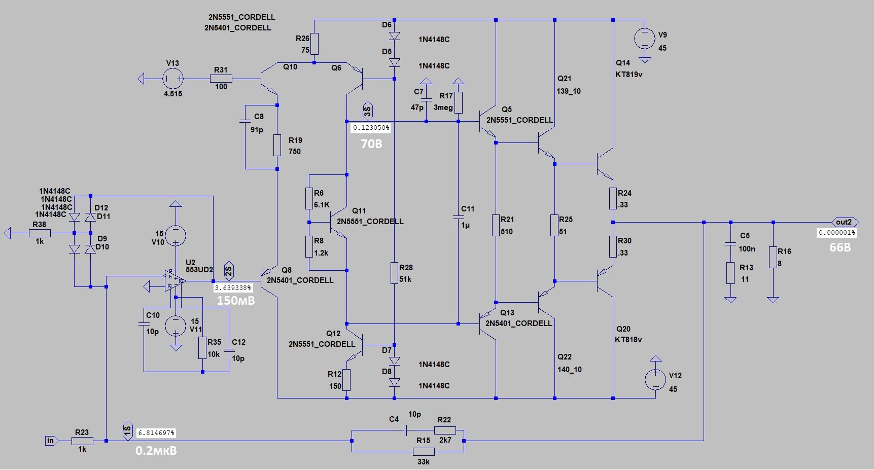

Поищем в усилке те самые Суховские 400вольт. Будем искать оригинальным, можно сказать , авторским(моим в смысле) методом.
Соберём модель ВВ-89, переведём её в инвертирующее включение, для наглядности, добавим в одно место резистор чтоб не генерил, и натыкаем точек в разных местах:
1) в средней точке делителя оос, 2) на выходе ОУ, он же вход УН, 3) на входе ВК и четвёртая точка на выходе усилителя.

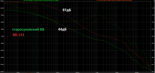

Потом скопируем это дело, поставим вместо 574уд1 мощный, сверхбыстродействующий ОУ 553уд2 с двухполюсной коррекцией, подстроим модель чтоб работала как следует, добавим антиклип, соль перец по вкусу. Тоже натыкаем точек но с индексом S в конце.

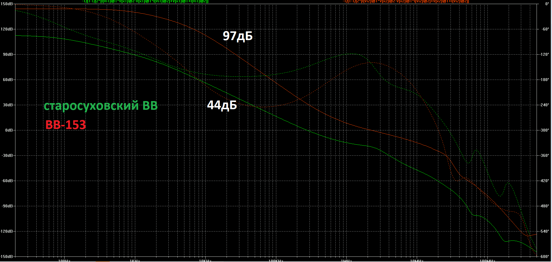

Сравним для начала петлевое, шо там вышло?
разница как говорится на лице, то есть ВВ-153 сразу выскакивает за пределы "восьмой тарабарки".
сравним как там напряжения в точках, есть 400 вольт где нибудь или нет? ВВ-89 и ВВ-153 соответственно. Так вот.. Нет там нишиша. А главное видно насколько УН больше вносит искажений чем ВК. Чтоб было понятно под ООС искажения измеряются на входе каскадов.
Из забавного видно что разница напряжений на входе усилка, точки 1 и 1s просто какая то эпическая, зато разница на выходе ОУ не слишком велика- лишь в два раза, это говорит о том что усиление транзисторной части выросло лишь на 6дБ, собственно схема та же, разве что транзисторы другие, усиления добавил ОУ.

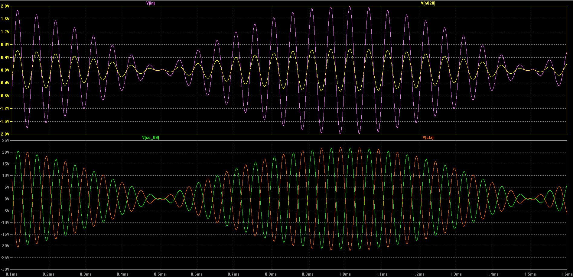

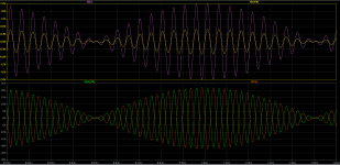

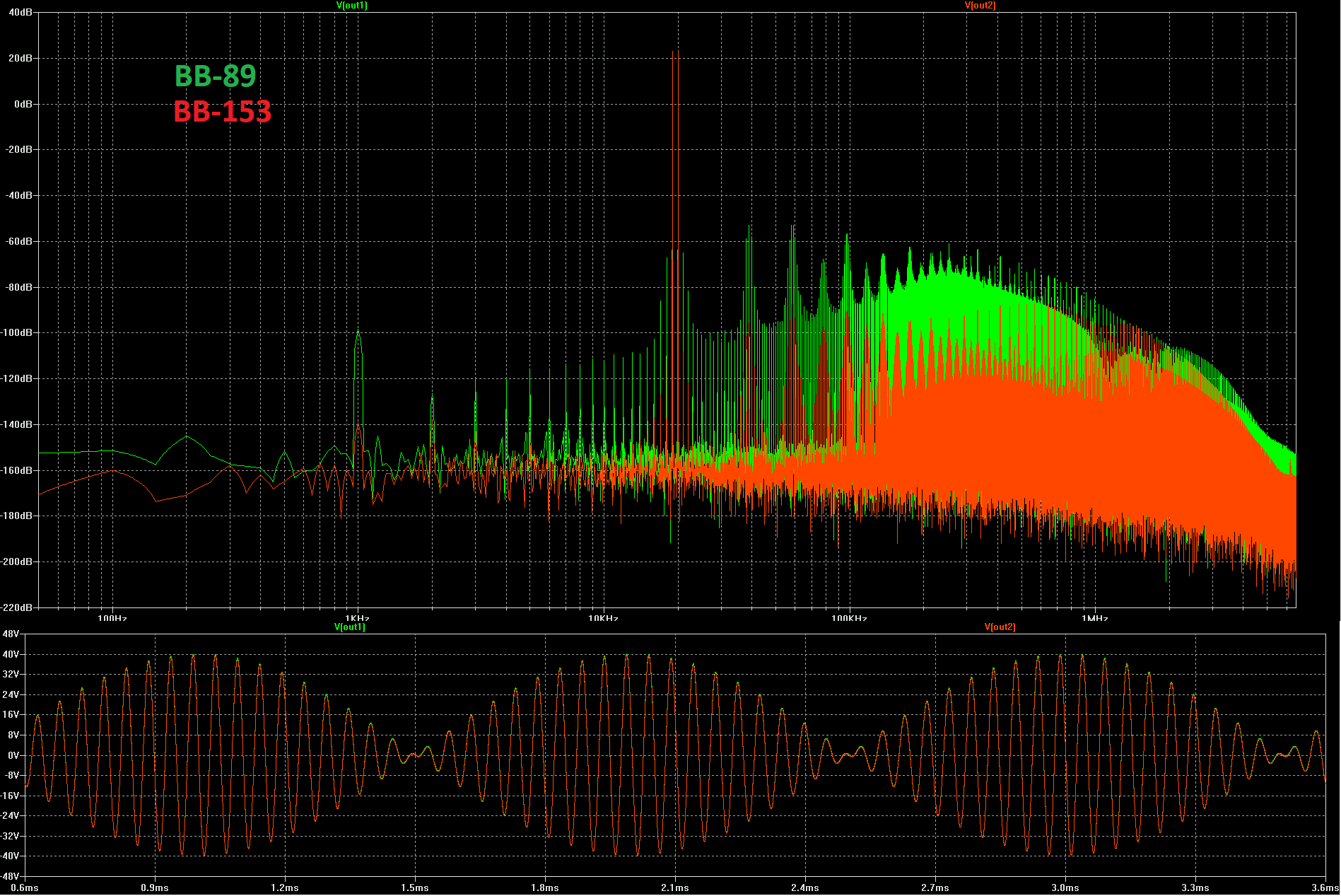

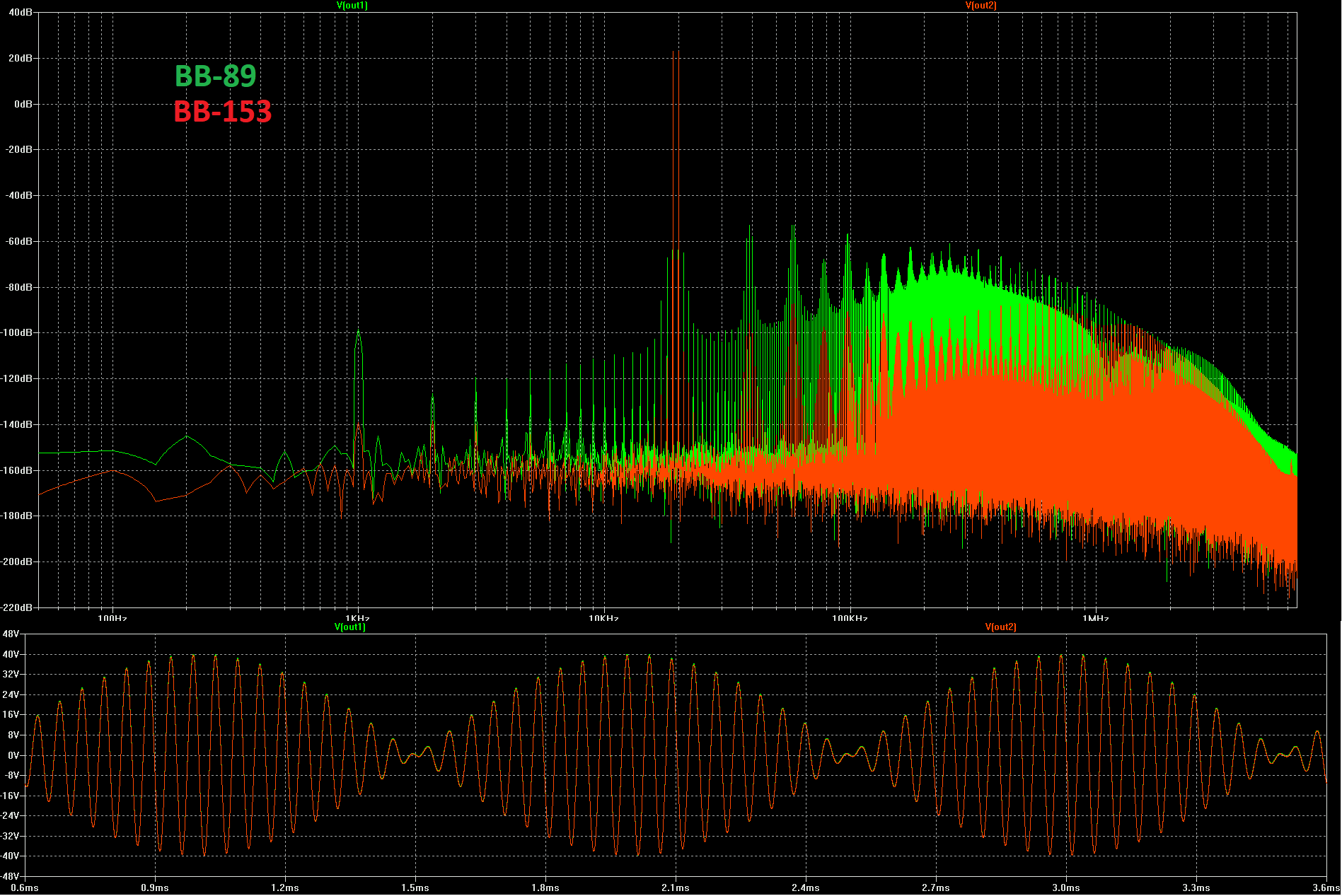

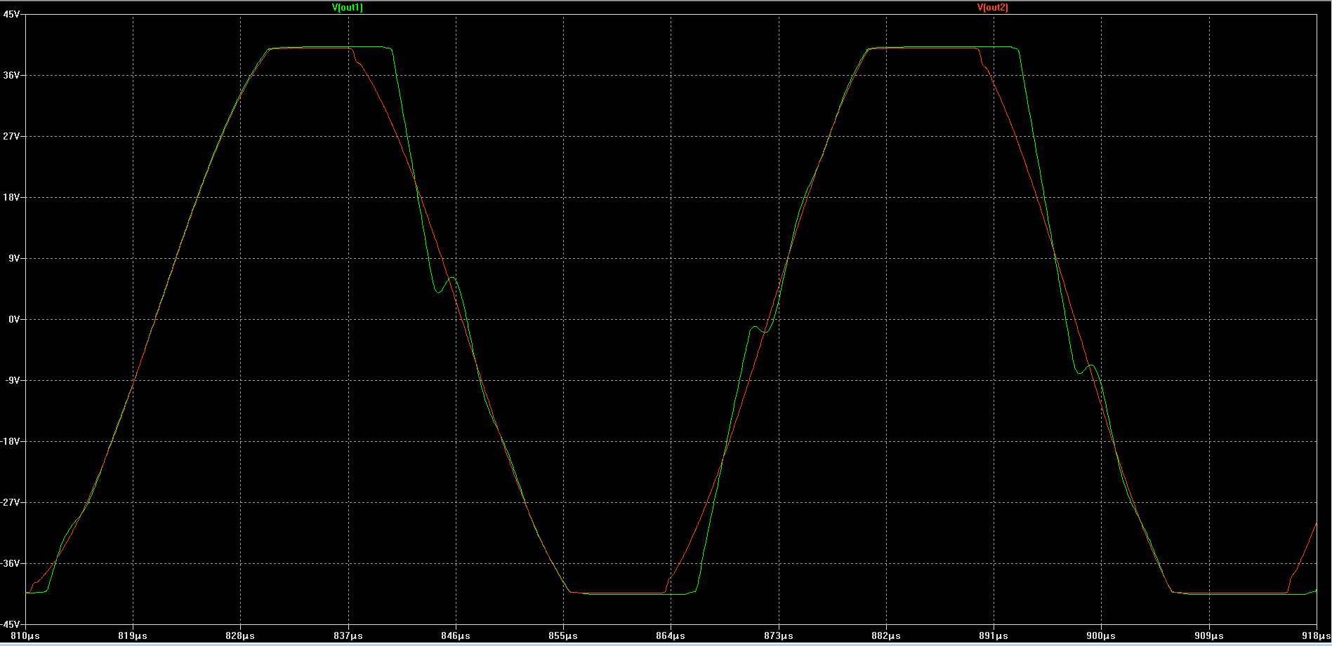

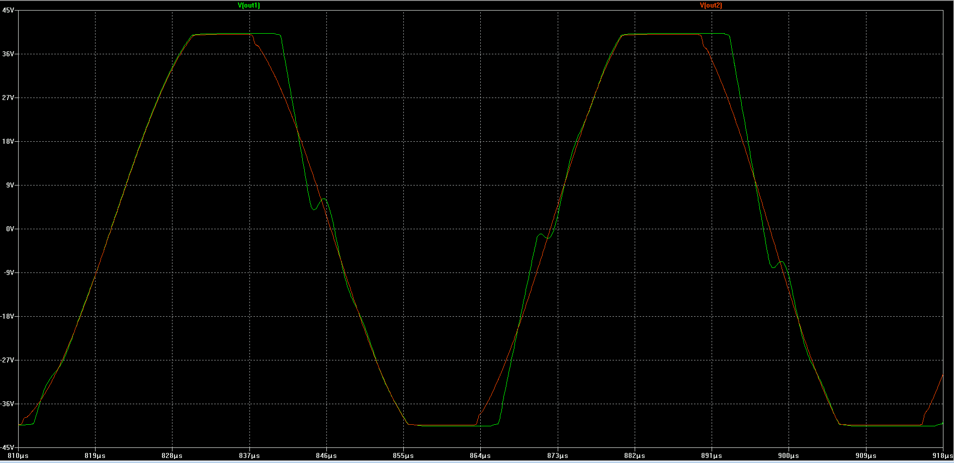

А теперь подадим на вход сигнал 19+20кГц и посмотрим растит ли антиклип искажения, вдруг они там как подскочут как подскочут и окажется что Сухов то дело говорил.
Тут на выходе 80 вольт амплитуды(до клипа очень недалеко), оно же около 90..95 ватт в нагрузке. Однако выходит что антиклип не вносит ничего, ибо как старый усилок искажал так и искажает, а новый линейнее так и остаётся в сто раз.
сравним клип.
зелёный уродский график старого усилка и чёткий и чистый нового.
Вот и всё что надо знать про Суховский "чюдо-усилитель всепобеждающий". Ничего в нём хорошего нет, без апгрейда собирать никому не рекомендую.
И да, злой манипулятор Хуан Пабло заставил меня это всё написать. И никаких 400 вольт- не нашлось. Ну нету их. тартара номер восемь официально отправляется в помойку. Ибо её автор считать не умеет.

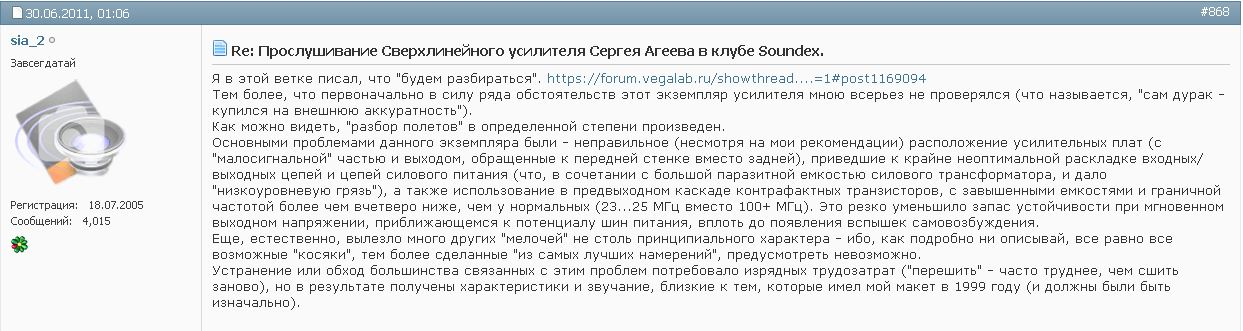

он аргументировал что тип то ты собеседниками манипулируешь. Но я считаю, тебе то можно своё мнение иметь. Ты же Агеев.)
Весьма сомнительно.
С Агеевым пересекался виртуально лишь однажды на Веге.
От общения только положительные моменты. Очень вменяемый дядька (ИМХО), на космос что-то делал, а аудио дела - как хобби и отдушина. Не суть.
Всерьез думаешь, что Игоревич будет троллить Сухова за 400В и открытые диоды антиклипа в рабочем режиме?
