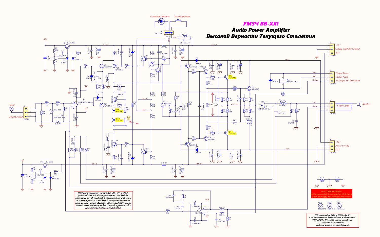

Ну, не знаю. ИМХО, основной момент, ради чего стоит что-то менять - это если текущий вариант по размеру не влезает в корпус на выходе тонарма или хочется вообще в тонарм засунуть. Или напряжение питания уменьшить. В v7 напряжение большое ради правильной рабочей точки выходного транзистора, находящегося в классе А.
О как, значит в других версиях эта рабочая точка не правильная. больше напряжение больше перегрузочная способность меньше значит меньше. А токи можно хоть +- 10 вольт выставить и работает.
Не значит.
5mV + 49дБ = ~650мВ. На какую перегрузочную способность надо рассчитывать при ±18В ? Какая головка сможет обеспечить такой уровень сигнала.

С активной коррекцией до фонаря по большому счету. где то картинки реальные на прямоугольнике показывал. Можно не беспокоится хоть+-15.
Хожу, кручу в уме схемку, симбиоз TVV-47 и коррекции по НС-1981 . Питание 30 в. Транзисторы современные.
Работать-то оно будет, но много хуже чем НС-1981, и тем боле Cy-XXI. Биполяр на входе и всего два каскада УН = шумы хуже в 4...10 раз, клир хуже на 3 порядка @1 кГц и на 4 порядка @20 Гц.

на самом деле для ук достаточно питания +-15, главное проследить чтоб ограничение было нормальным, ибо корректор генерящий от малейшей пылинки - такое себе.
а любители задирать питание не задумываются а что там у нас дальше в тракте? можт усилок с питанием +-1000вольт? так вроде нет.
Видимо, все прочее было еще хуже))) А ТВВ-шка запела сразу. Одного ей не хватало, ограничения по низу, болтанка на низах . Что и хотелось убрать.

Александр, а что вы хотели бы от этой схемы. Я отмоделил в микрокап - вопросов по ней нет! Транзисторы BC550/560
Забыл по входу емкость добавить для резонанса на верхней частоте
