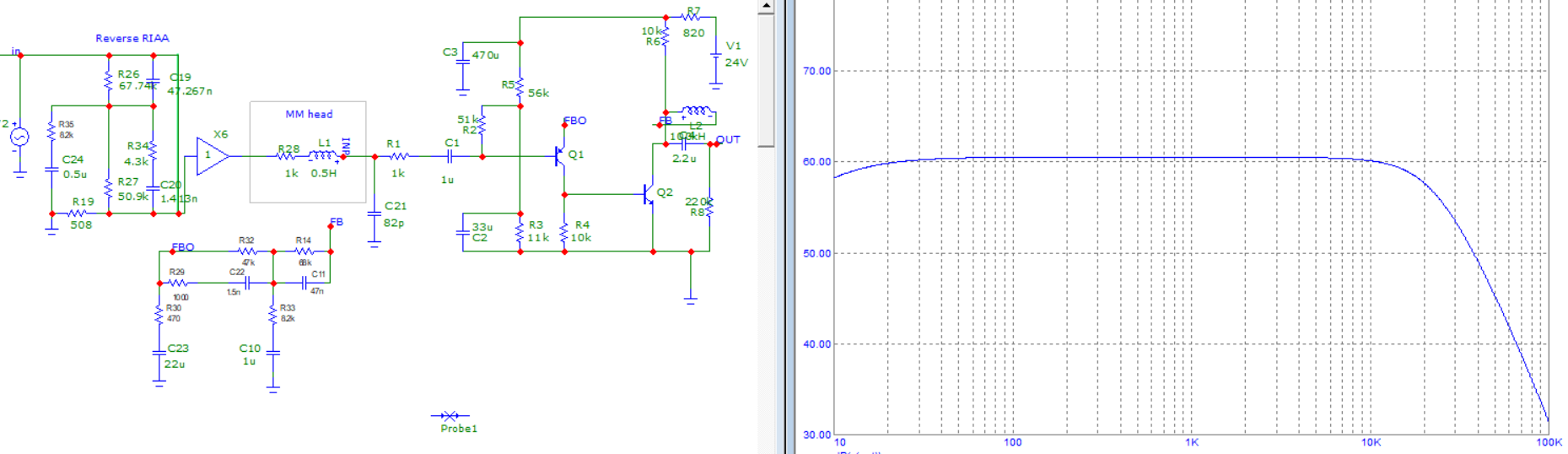

Похоже, вы просто не понимаете о чем речь.

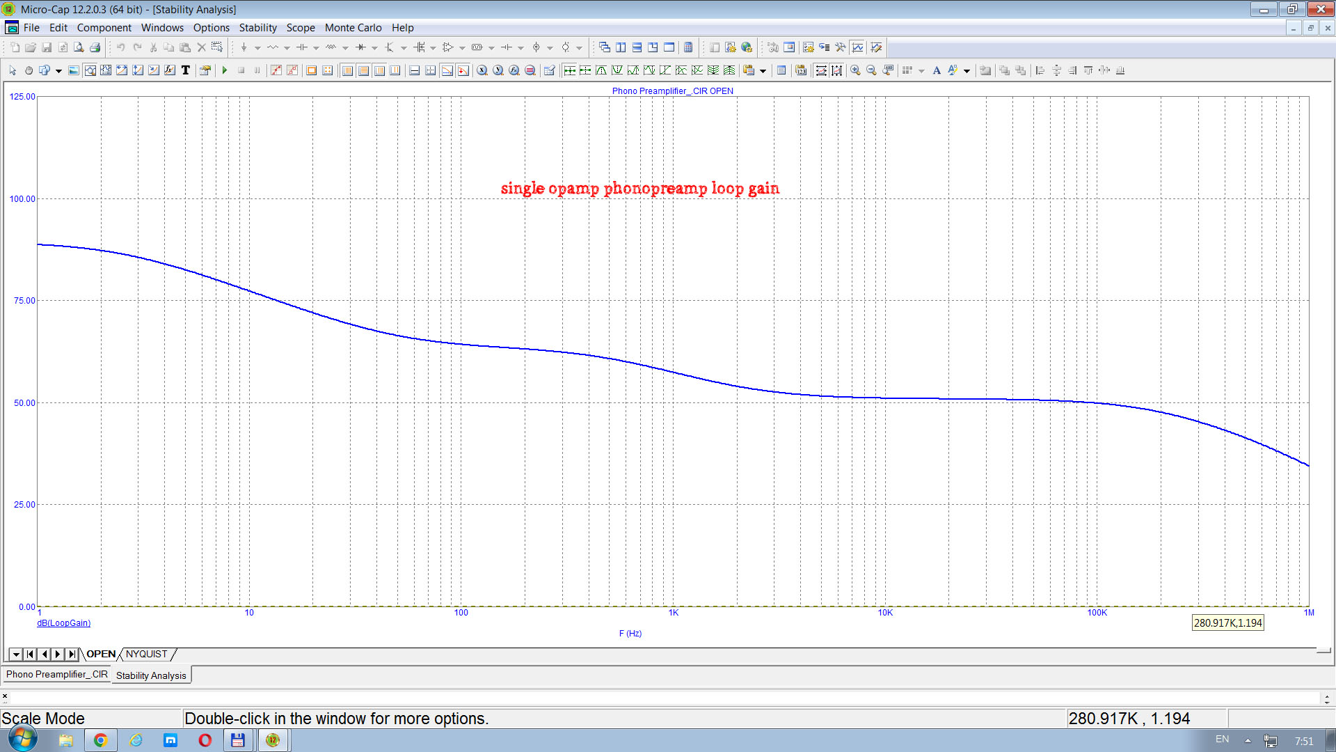

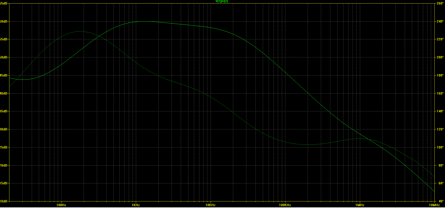

Для начала надо реверсную RIAA цепочку ставить на выход, можно через буфер. Это позволит оценивать реальную АЧХ и шум. Ну и заодно попытаться разобраться как вывести в МС12 петлевое усиление.
Можно и так по идее.
А чем анти RIAA по входу, отшичается от по выходу? Чтобы петлевое снять нужно в петлю ООС врезать индуктивность скажем 1000Гн, правильно?
Эквивалент на входе просто должен быть.

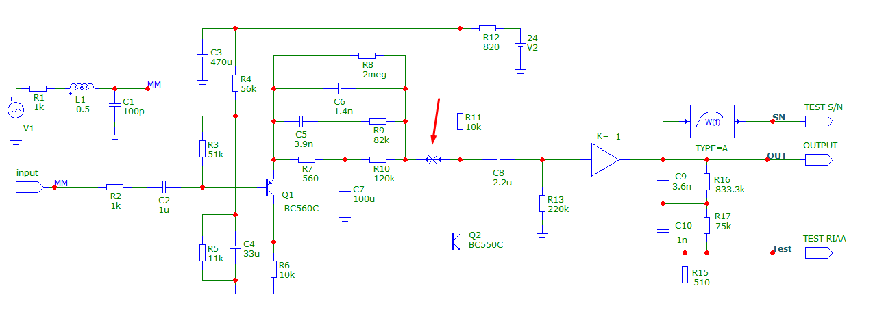

Neulo пишет, что не так. Он как-то разрывает петлю оос и врезает источник сигнала между выходом и ООС, заземляя вход или подключив к входу головку.
Если делаете в Микрокап 12- делайте штатным пробником, без всяких антиРИАА на входе, как описал Неуло. Вам нужно петлевое усиление - его и снимайте.
Давайте поподробнее. А чем анти RIAA по входу, отшичается от по выходу? Чтобы петлевое снять нужно в петлю ООС врезать индуктивность скажем 1000Гн, правильно?

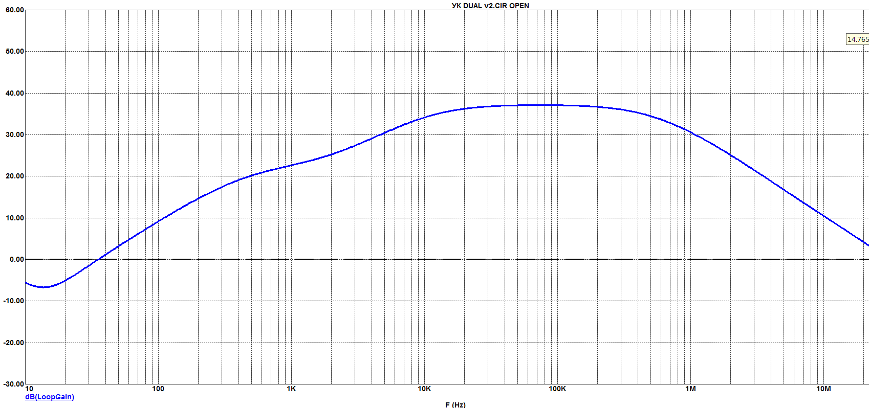

В МС12 есть пробник, который вы уже ставили в разрыв ОС.

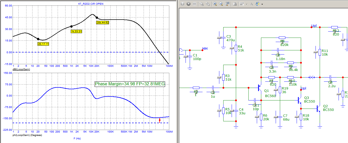

В анализе стабильности смотрим всю полосу, а не от 1кГц
Теперь, все петлевое находится над пунктирной линией. Вот как в этом сообщении:
Индуктивностью вкупе с доп. емкостью тоже можно отсекать переменку и смотреть усиление с открытой петлей и оценить петлевое, но это требует больше телодвижений и добавления в схему лишних элементов, выставить правильно степпинг. На любителя.
Потому что я antiRIAA убрал, не нужно было, тогда так:
Как это исправить?

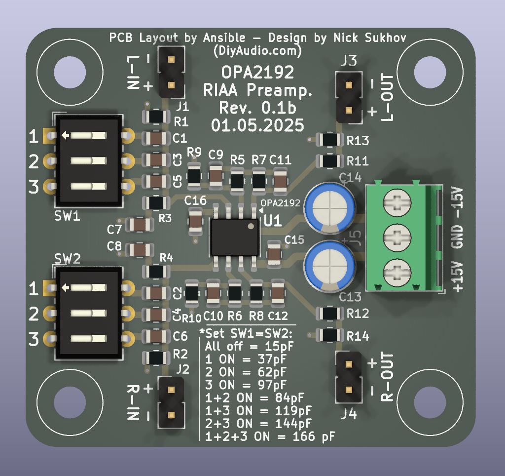

Раз речь зашла про бюджетные фонокоры. то имхо гораздо лутчее любого 2-3 транзисторного Дюаля и по петлевому
, и по просто АЧХ, и по клиру, и по шумам будет вот такой минималистский дивайс. Да и по цене для европейцев тоже (цитата из этого отзыва : "Wow fantastic price… Any of these will beat cheap ones costing hundreds more." ).
    136.8 KB · Просмотры: 59
    92.4 KB · Просмотры: 64

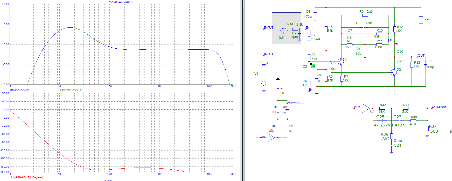

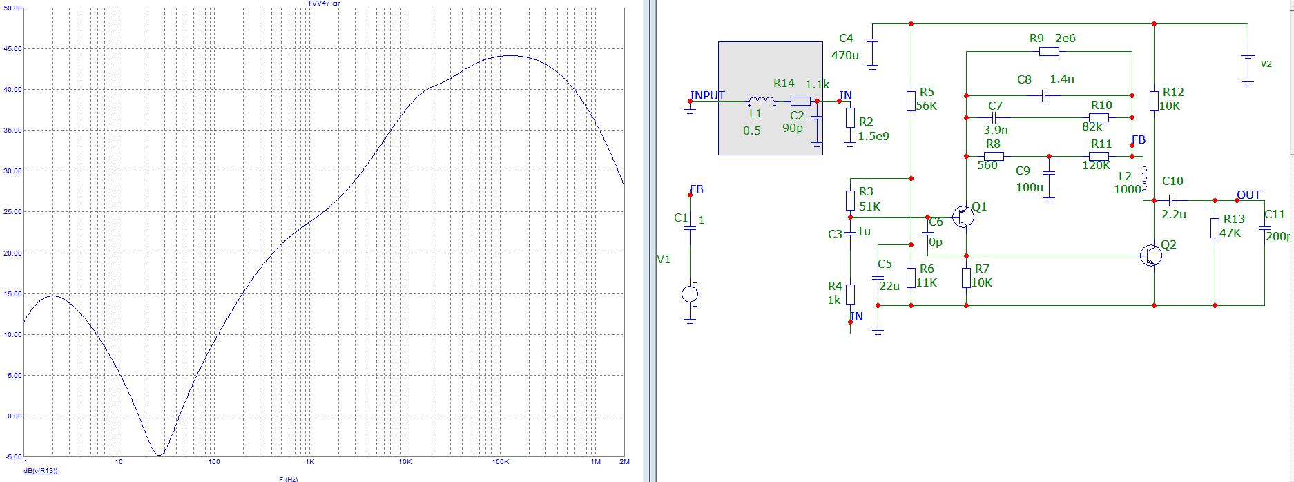

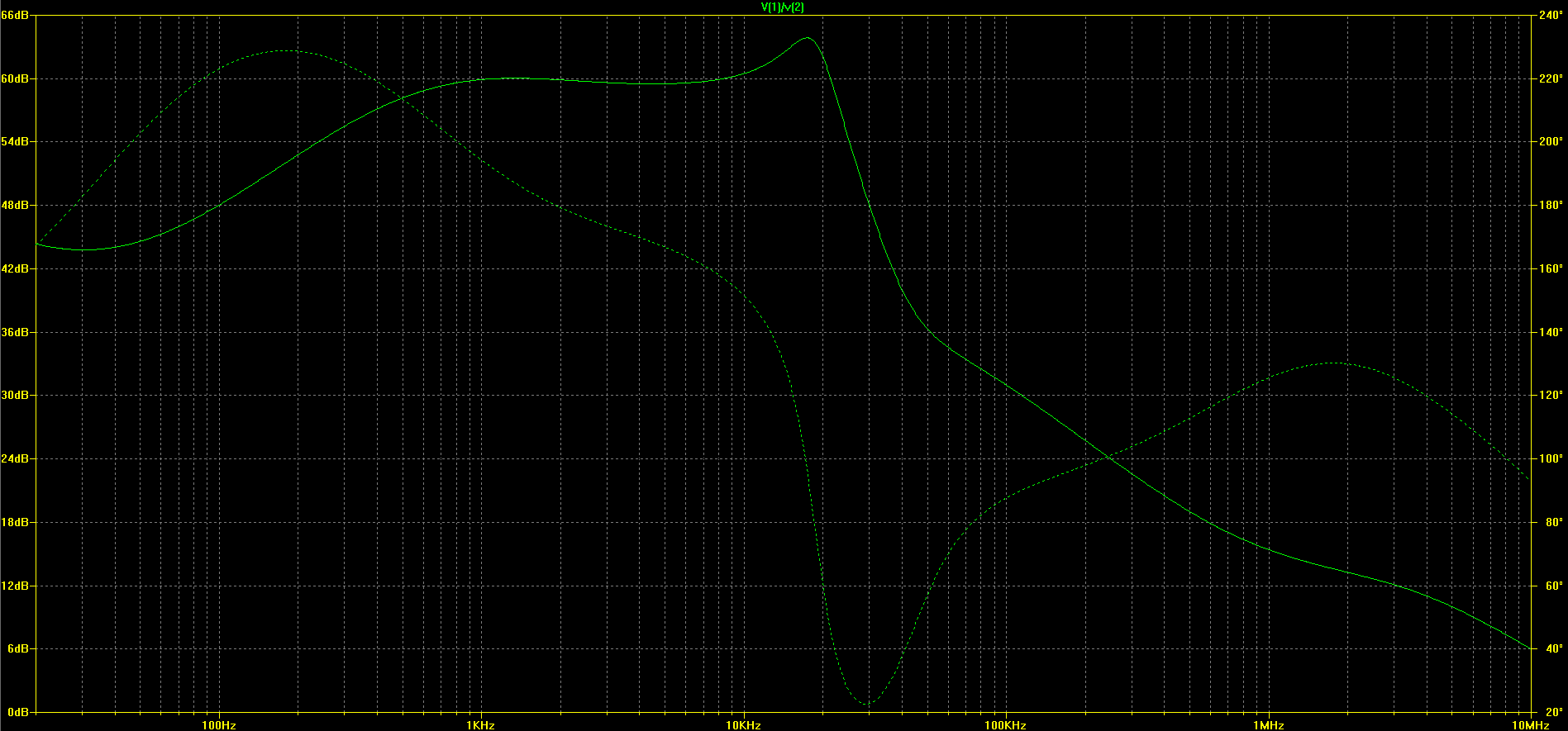

и все таки вернемся к TVV47
вот петлевое:
вот АЧХ и ФЧХ:
видим, что получается бубнящая штуковина с "плавным" спадом по верху звукового диапазона
вот петлевое:
вот АЧХ и ФЧХ:

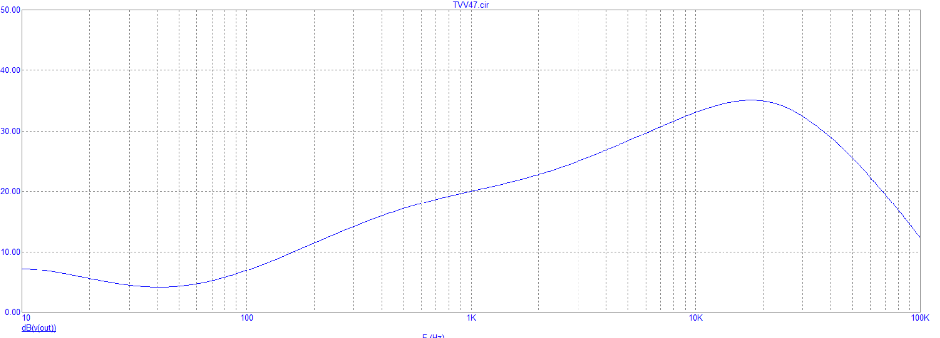

Найдите признаки бубнящей штуковины в замерах реальной схемы. https://www.salonav.com/arch/2022/02/prostoj-xorosho-zvuchashhij-fonokorrektor.htm
Если вы представили симуляторный вариант коррекции , взятой у Сухова-1981, то сразу скажу. Эта схема мной еще не макетилась, данных нет, выводов заранее тоже. Сделаю- расскажу.
Александр,мне не понятно почему в схеме нет ёмкости(для резонанса)на входе?Или его роль выполняют соединительные кабели?
Мне понятно)))) Корректор откатан на МС головке с трансом, внизу есть картинка, емкость кабеля вертушки-100пик. Что там в плане емкости по входу - не знаю. Смотрим даташит на конкретную ММ головку. Зато знаю. что дуровая емкость к-б на входной транзистор убивает быстродействие схемы напрочь. Уж точно там не 330 пик нужно. Для прикола можно навесив на входной транзистор указанные в оригинале 330 пик, снять сравнительную АЧХ измервинилом, с ММ головкой. И думаю. картина будет драматическая.
И последнее. Схема TVV-47 взята не для молиться на нее. а только принцип. Остальное на ходу выяснится, куда какую емкость и резистор. Контроль по измервинилу. ну и номиналы коррекции взяты ходовые.
ПС. И вот опять и снова. Тема про корректор Сухова, а вопросы - по теме TVV -47 . Непорядочек.

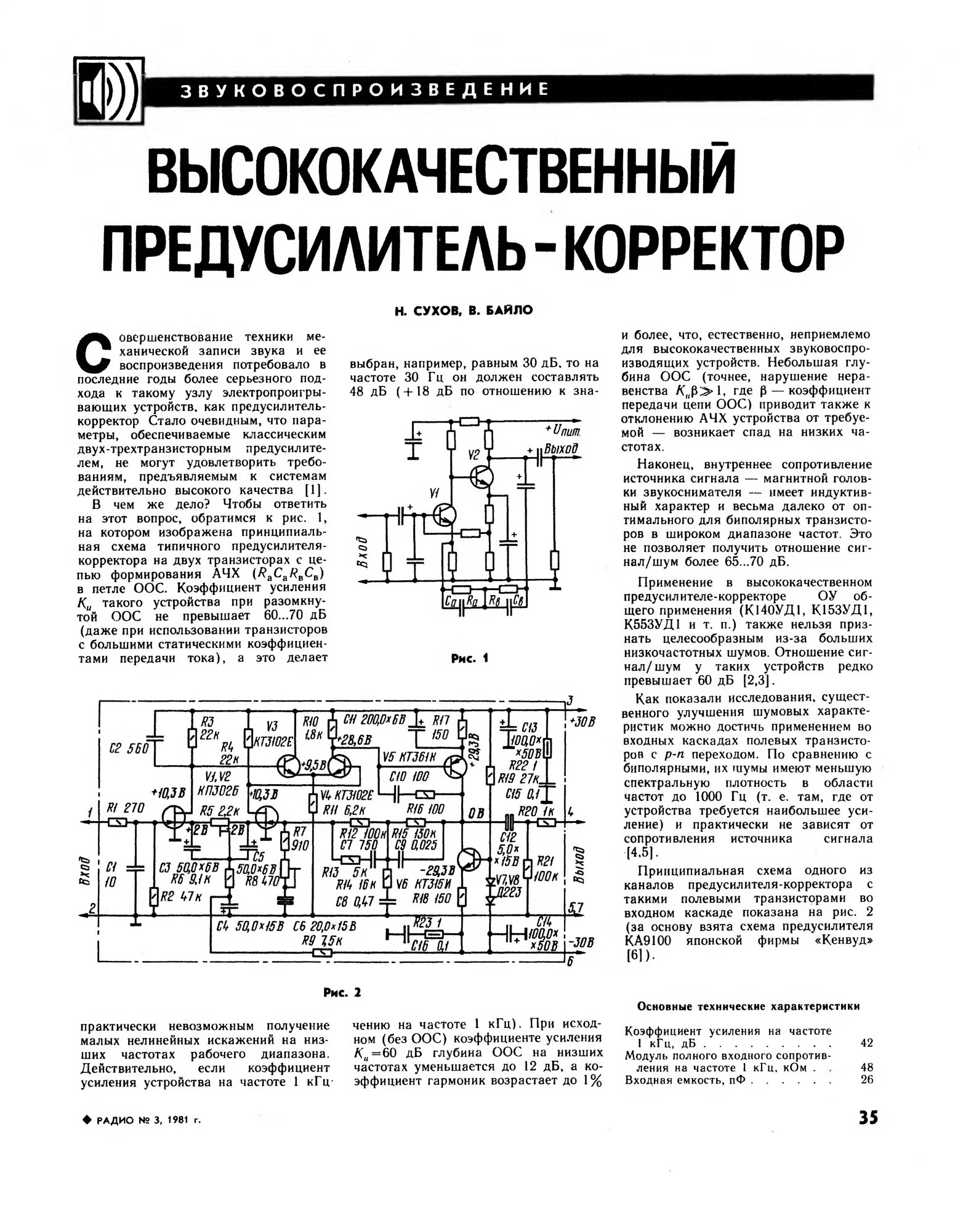

imho напрасно. Просто 1:1 так, как было сказано на рис.1 Радио №3/1981, с.35. И замена тогдашних ВС109С на сегодняшние THAT 380G к кардинальному улушению не приведет.

Александр, просимулирована ваша версия TVV47 корректора, все очевидно- схемы, графики. Но допустим, что я где-то промахнулся, хорошо, укажите где

Используйте встроенный пробник петлевого, зачем вам с индуктивностью эти телодвижения?
А если так сильно хочется непременно с индуктивностью, то не жалейте индуктивности - в симуляторе она бесплатная, даже 1000TГенри если попросите. Это гарантированно уведет все возможные резонансы в схеме при ее применении "куда-то далеко-низко" и не будет непонятных картинок.
