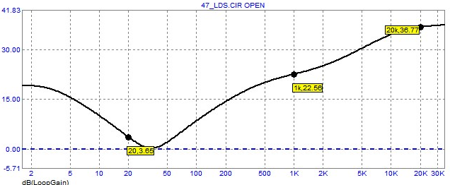

ну было -5дБ петлевого на 20Гц стало 15дБ.
Вот тебе картинка, где петлевого 0
Хорошо видно, что в районе 40 Гц петлевого нет.
Теперь смотри какой фокус интересный, в УНЧ петлевое нужно в этой области для понижения выходного сопротивления, чтобы контролировать сам динамик, однако у нас корректор. И такой необходимости нет.
Остаются искажения, которые должны нас раздражать.

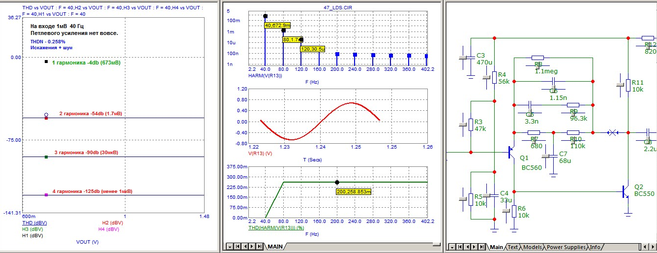

Но данная схемотехника без диф.каскада имеет доминирование второй гармоники , которая маскирует остальные искажения.
Остается вопрос, насколько вторая гармоника будет нам мешать там, где у корректора на двух транзисторах кончилось усиление.
Смотрим:
У меня получилось в районе четверти процента при 1 мВ входного, на выходе более полувольта.
Реальные уровни будут меньше.
А теперь уменьши эти искажения на ту добавленную глубину ОС в 15 дБ. (более пяти раз).
Получим значения Кг близкие к 0.05% на 40 Гц. 500 мВ
Что, близко к порогу заметности искажений в голосовом диапазоне. Но до голосового диапазона с 40 Гц еще ой как далеко.
Искажения двухтранзисторной схемы на 1 кГц при 5 мВ входного - в районе 0.03%, что само по себе уже хорошо. А если еще добавить 15 дБ глубины - уходим в единицы тысячных процента.

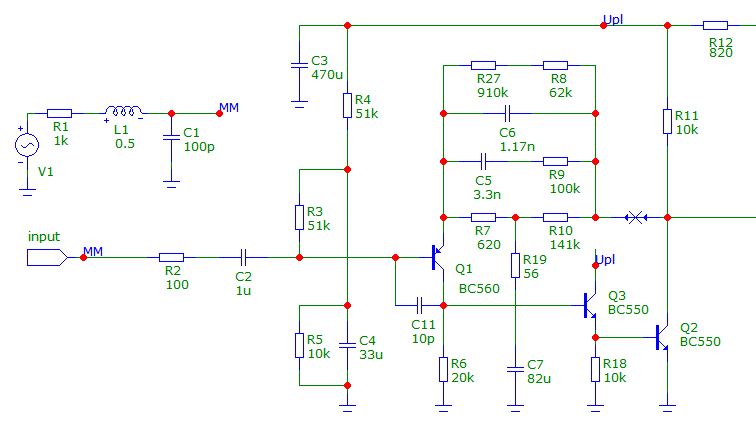

Может, может. Вот смотрите:
И это уже с правильной инверсной RIAA цепочкой на выходе, делается за 15 сек.

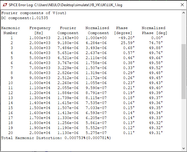

Н.Е. Сухов в своих мастер-классах с использованием МС12, показывал как делается Оптимизация АЧХ.
Вот, что получилось:
У меня такой красоты не получается. Вот модель
Схемка Лукьянова отличается куда как.
Ну да, источник тока вклячил.

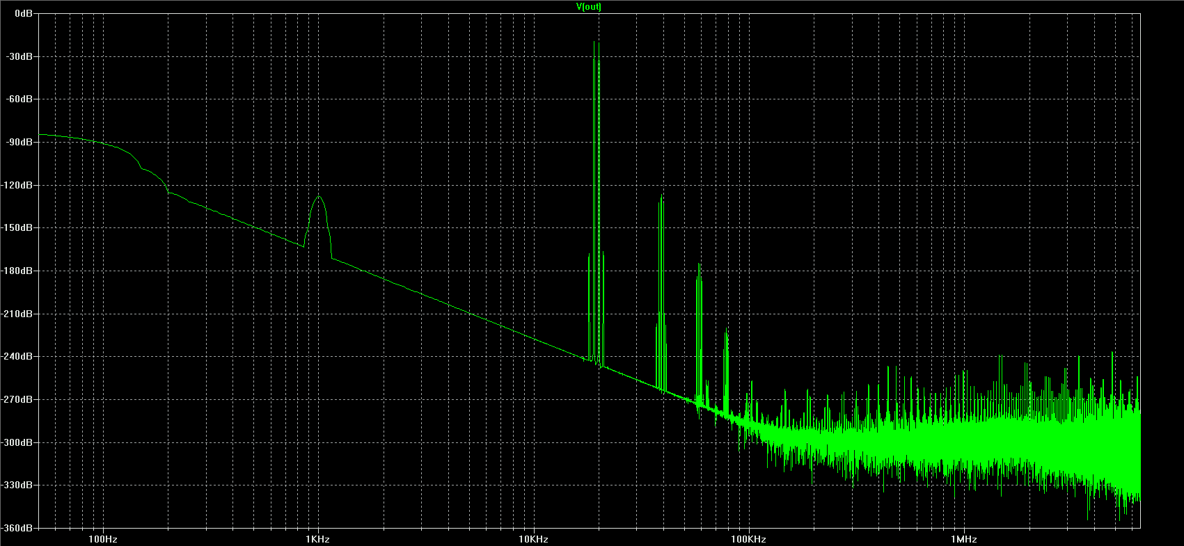

Кстати, замерил искажения с конденсатором 20 мкф и без.
Сможешь объяснить, почему формально усиление растет, а искажения не меняются?
С ПОС:
Без ПОС:
С ПОС:
Посмотреть вложение 186049Посмотреть вложение 186047
Без ПОС:
Посмотреть вложение 186051Посмотреть вложение 186048
Везде зелёный С конденсатором, красный БЕЗ него.
Размах на входе 10+10мВ, 19+20кГц.
здесь на входе такой же размах, но частоты 50+60Гц размах на выходе +-13 вольт.
а вот те же частоты но размах на входе 1+1мВ, на выходе стало быть +-1.3 вольта.
и это значит никакой разницы? нуну. Интересный у тебя симулятор, классно считает. Чёт я не удивляюсь мучениям Алексана теперь, он просто ничерта не может там разглядеть.
Забавно, чел добавил в свою схему один конденсатор и на ВЧ уронил искажения почти в 10 раз.
Увеличил количество циклов до 7, разница появилась.

Drone R2D2 так подправите мою модель?
Файл приложен в сообщении раньше
Все, что могу - ниже.
При построении АЧХ применена инверсная RIAA Н.Е. Сухова:
Вот картинка со схемой и ее АЧХ, перенесите номиналы себе на схему самостоятельно - будет аналогично.
Усиление на 1 кГц 37 дБ,
Будет такая АЧХ:

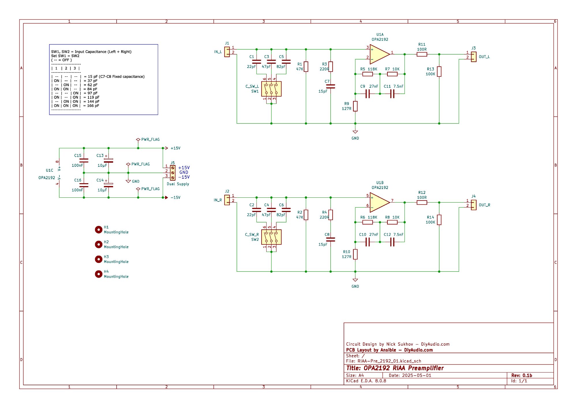

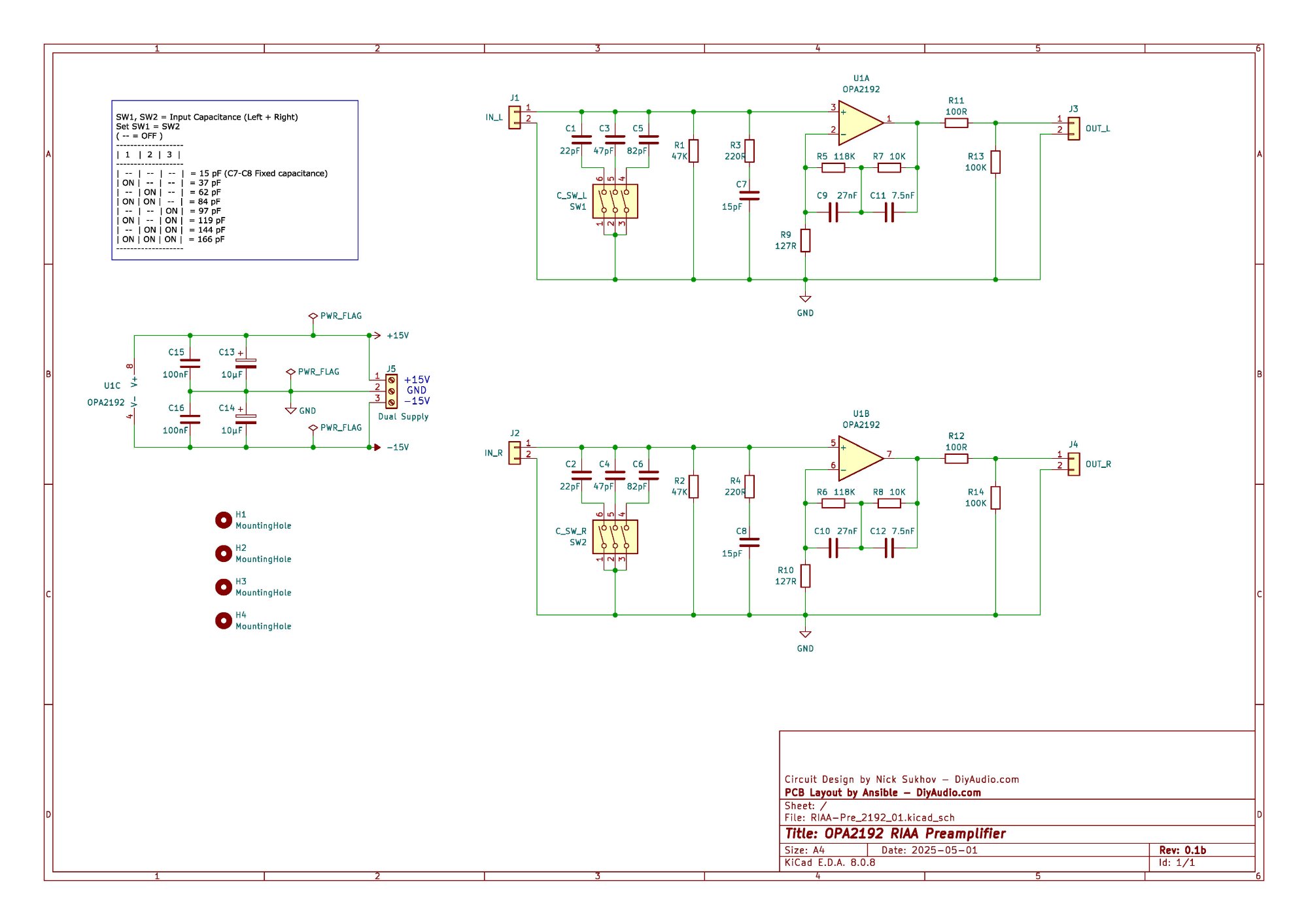

Николай Евгеньевич, что у Вас за "любовь" к OPA192?
А вот у нас ещё что есть. Старинный корректор Вега-106 стерео. Был такой вид спорта в своё время менять его на что нибудь. Например на корректор на микросхемке 548ун1.
Вот у Вас тяга спектр нахаляву пораскладывать, профессиональное?
Очень маленькое смещение, приведённое ко входу, что позволяет обойтись без лишних конденстаторов в сигнальном тракте. И при этом низкий THD+N = 0.00008%, хотя этот ОУ и не входит линейку аудиофильских Burr-Brown. У BB обычно ещё ниже.

Жаль, что до появления eTrim-овского ОРА192 было еще долго ждать, чтоб полностью избавиться от разделительных электролитов в звукотракте.
я даж не знаю..помнится в прошлом веке мужик один в свой усилок интегратор на 140уд6 поставил. не стал ждать когда же появются опа192 как ты.
еще в интегратор можно 140уд8 или 544уд1 в то время было.
Там еще рокот-фильтр был, вторым операционником ..
Ну да, у меня тоже такой вариант был, пока Николай не глянул и не предложил поменять на OPA192, несмотря на его THD+N на порядок (если не больше) выше, чем у моего исходного _hm_. С добавлением рокот-фильтра в ОС.
моделями OPA192 и jfe2140
Внутри 2 модели для JFE140 - один как есть, другой _mod с отключенными диодами.
Для симуляции совсем необязательно иметь 2140 (да их у производителя и нет) - просто ставишь 2 штуки 140 :)

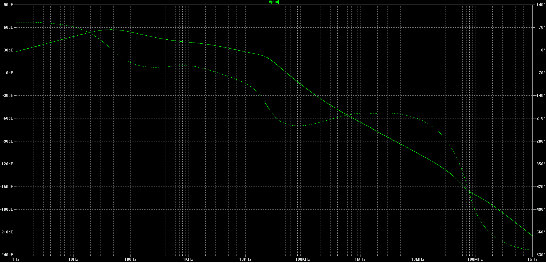

Ну какая нахрен закрутка фазы? Вот тебе в аттаче АЧХ и ФЧХ (крансным цветом) фонокора с моей патентованной Т-образной цепочкой формирования 7950 внутри основной RIAA-ООС. Ниже 20 Гц (т.е. там, где 7950 активнее всего) чуть ли не до постоянного тока очень ровненькая ФЧХ, без какиг-либо загибов, характерных для ФВЧ рокот-фильтров высокого порядка.
винил корр на дискрете одним словом самопал. как хочу так и делаю и жена не посадит в сизо за несоблюдение стандарта.
сам пью сам гуляю сам стелюся й сам лягаю ©
ты до сих пор хорошо помнишь этого мужика, но забыл, что он между первой и пятой ногами 140УД6 прикрутил триммер на подстроечнике, с которым после тщательной подстройки гарантировалась постоянка на выходе УМЗЧ не более 0.5 мВ. А сегодня ОРА192 без каки-либо подстроек гарантирует не более 5 мкВ, это в 100 раз меньше.
Поэтому у меня есть сомнения в полезности этой опции.
сомневаешься в 7950 ? А в полезности 3180, 318, 75, ноймана не сомневаешься? Нелогично.
А фазу на НЧ она крутит неслабо
Выше я привел ФЧХ адекватно реализованной 7950, она ничего не крутит. А если ты вместо этого прикручиваешь ФВЧ второго-четвертого-восьмого порядка, и не внутри основной петли RIAA, а уже на выходе фонокора, то я не виноват. Горбатого могила исправит ©

что до интеграторов ещё, тыкал я туда опа2134, поддельную с алика, она же тл-072. на выходе усилка(не ук) мощности сдвиг был +-3мВ. , без интегратора -180мВ. чего уже вполне хватит.
эм.. какая вам микродинамика с интегратора? в Су с петлевым в 45дб. не там боретесь. вешая припарки на дремучую схему.. мы получим дремучую схему с припарками, а не что то новое.
Постоянка на выходе корректора в мВ будет неплохо модулировать и искажать наш далеко не синусоидальный музыкальный сигнал
Невозможно другое, видеть бултыхающиеся диффузоры. К тому же стоящая рядом с колонками вертушка могла забухтеть
Повторяю, я такого ужаса с фликкер шумом на НЧ не наблюдаю. Вертушка с плохой виброразвязкой рядом с АС может такое сделать, но дискотеки для соседей я уже давно не устраиваю. /_da_/
Не лукавьте. Ваша логика хромая, 7950 в предыскажениях при записи не участвует, поэтому причины ее использования при воспроизведении другие. И поэтому сомневаюсь в ее необходимости в общем случае. Устал объяснять свою позицию уже, больше не буду. Впрочем, ваше право использовать ее принудительно перманентно.
Кривая RIAA — стандартная амплитудно-частотная характеристика (АЧХ) рекордеров долгоиграющей граммофонной записи и обратная ей амплитудно-частотная характеристика предусилителей-корректоров, восстанавливающая исходный спектр сигнала при воспроизведении. При записи оригинала программы на лаковый диск сигнал обрабатывается цепью предыскажений с постоянными времени 3180, 318 и 75 мкс, что соответствует частотам перегиба АЧХ 50,05, 500,5 и 2122,1 Гц.
С принципом разумной достаточности на форуме просто беда, аргументы бессильны. smile_15
а у корректоров с однополярным питанием на выходе - половина питания, от она модулирует то как, зуть!!))
Там в цепи ООС стоит блокирующий электролит...
Вот про петлевое CуXXIv7
3,387
272,721
2,598
