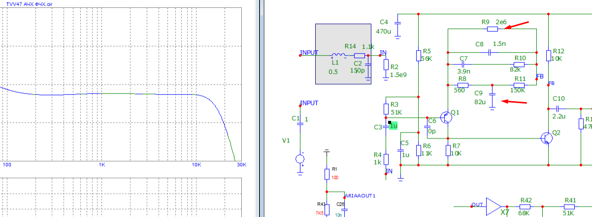

Николай Евгеньевич подскажите, пожалуйста, как обуздать, линеаризовать этот TVV47 от Бокарёва на низах?

Во вторых эту схему проще выкинуть чтоб не мучалась, у неё петлевое на 20герцах минус 5дБ.

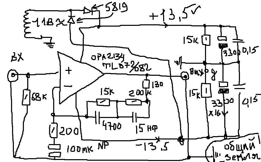

Я бы перенёс свой интерес на куда более совершенную схему. Вот на эту, например:
Радио 10 1985 год.
По линейности она превосходит замечательную Суховско-кенвудовскую схему.

"плохо жили", а все таки как нч у tvv47 bokarev edition подправить? Ведь у Вас снятое АЧХ замечательное в железе, или я что косячу или mictocap с этой 20 деталей достоверно разобраться не может
Не знаю,откуда у вас пузырь дикий на АЧХ.Без оос смотрел,ровно все.С оос АЧХ по стандарту.Неужто сложно паяло включить.

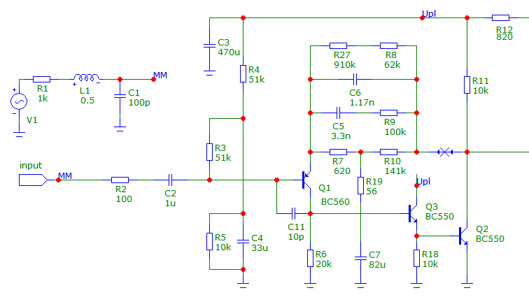

Там малой кровью не получится, т.к. нету на этих самых низах петлевого, совсем. Сегодня я бы порекомендовал более простую, совершенную и дешевую схему, если речь о бюджетниках - https://ldsound.club/threads/vinil-...skretnykh-elementakh.3538/page-56#post-497762 Эта схема в Италии среди diyеров в прошлом году была топом.

Все правильно, три электролита с двухполяркой в сигнале - "идеальное совершенство" !
смотря что с чем сравнивать.
по сравнению с твв который из за низкого петлевого заваливает нч( ну не хватает ему усиления) эта схема просто монстр усиления. да и Суховскую в этом плане она натягивает не запыхавшись.
Цепь коррекции идеально считана. И номиналы самые ходовые. Сам пришел к такому варианту и в ламповой схеме.
Цеплял в анод входного пентода .Потом отказался от такого включения.
Радио 10 1985 год.
Сирожа, у тебя тоже "отрицательный рост" © ? Клир 0.01% Лукьянова (с.33 из Р10-1985) против 0.00034% у Cy-XXI . Что ты куришь smile_15
А ты заметил? нет ты не заметил. схема приведена не из журнала а из симулятора.
что там Лукьянов замерил своими древними приборами меня вообще не волнует. я и не читал.
вон Галахов тоже свои схемки померил и у них искажуха 0.05%. Однако стимулятор говорит о -120дб.
а всё почему? не у всех есть под рукой лаборатория целого завода "Маяк".

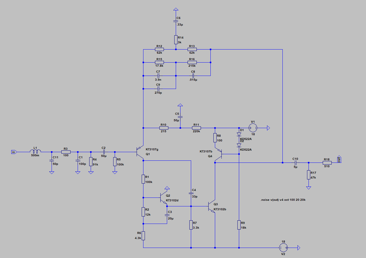

Объясните пожалуйста по этому корректору по цепям ООС, что задает Ку, что формирует АЧХ и с квкими постоянными. И если можно, то чем плох каскод по входу
По объяснению "плохости каскода", и не только по входу, здесь есть другие специалисты. Надеюсь, они проявятся...
Посмотрим. Это- ИМД 19+20кГц при напряжении на входе 10+10мВ.
а это Кг при 20мВ@1кГц на входе:
Как говорится любителям вешать лапшу на уши- посвящяется.
Кроме того, входной конденсатор в этой схеме нафиг не нужоным оказался, с нормальным транзистером 2sa1316, или нашим КТ3107Л входной ток не больше 200нА, а это уровень 157уд2 или 5532.
ничем неплох каскод по входу.
Цепи оос у Лукьянова довольно стандартные и близки с "Суховским" , кстати завал на инфразвуке у него тоже формируется как положено.
Вы просите у всех помощи, но не выкладываете свою модель, где у вас косяки вышли. Экстрасенсы наверное на другом форуме, тут технари больше. _hm_

Так это плоть от плоти TVV47 . _hm_
Давай ОУ буфером к нему еще подвесим для увеличения нагрузочной способности.
Это ты здорово промахнулся.
50+50мВ - вотэто в номинале будет. , а перегрузку сам придумай.
От 5мВ 1кГц.
Учитывай наклон АЧХ.
Может, может. Вот смотрите:
И это уже с правильной инверсной RIAA цепочкой на выходе, делается за 15 сек.
Н.Е. Сухов в своих мастер-классах с использованием МС12, показывал как делается Оптимизация АЧХ.
Вот, что получилось:
От 5мВ 1кГц.
Ни разу не промахнулся.
К ТВВ эта схема отношения вообще не имеет. Если у тебя все двухкаскадные схемы это клон ТВВ то у меня для тебя хреновые новости- ты заблуждаешься.
Что касаемо 50+50мВ. Ну то такое. Из за спектрального спада сии цифры малореальны. Хотя корректор этот в состоянии их усиливать без особых напрягов.
Мы в самом деле будем спорить из-за повторителя в УН и источника тока в нагрузке? Это не делает схему какой-то другой.
Это все та же схема TVV47, вплоть до p-n-p в первом каскаде. Только на стероидах. _hm_
