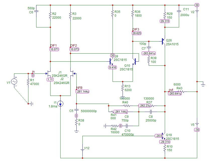

Не хочу точно вычислять ослабление цепочки обратной связи, давайте примем коэффициент усиления всего усилителя 40 дБ.
Т.е., при напряжении на входе 5мВ, на выходе будет 500мВ. Разностное напряжение на входах первого дифкаскада около 1,6 мкВ.
Теперь заземлим затвор правого транзистора первого дифкаскада конденсатором на землю, чтобы ноль на выходе не уплыл. Подадим на затвор левого транзистора 1,6мкВ.
Т.е. взял оригинальный, как Вы называете, КенСух с установленным ООСом усилением 40дБ, опираясь на заверения автора, аксиоматически принял коэффициент усиления 110Дб (на самом деле это совершенно не важно). Для такого усиления УК и принятого усиления, как произведения усилений каскадов определил разностное напряжение на входе как 1,6мкВ.
Потом заземлил затвор правого ,,, и далее по тексту...
Если кто-то найдёт здесь что-то общее с Вашей интертрепацией, пусть даст мне три (3) шелбана.

вы не в курсе, что речь не про УН, а про входной дифкаскад ?
Дифу главное, чтоб петлевое было заметно больше коэффициента усиления собственно дифа без ООС. Тогда напряжение сигнала на стоке много меньше его же на затворе, т.е. Миллера на входе дифа нет .
какая разница?
на выходе УН всегда полный размах
миллер снижает усиление УН
значит, на выходе дифа размах выше
миллер снижает входное сопротивление УН
значит, диф имеет большие искажения
И да, миллер это и есть локальная оос

смотри - нам надо сигнал допустим 1 в на выходе получить
так он всегда будет на УН 1 в - есть оос , нет оос - без разницы
миллер снижает усиление УН допустим в 2 раза (чем, допустим, если сделать каскод) на 20 кгц
следовательно, на выходе дифа перед УН будет размах в 2 раза больше, чем без миллера (допустим, если сделать каскод)
нелинейности вычитаются в каждом каскаде последовательно. иначе невозможно было бы замерить искажения каждого каскада под оос. А это- возможно. В модели сам погляди.
Естественно!
Ведь диф скорректировал свой выход под все искажения последующих каскадов, где они последовательно и вычитаются (компенсируются).
Не вижу противоречий.
Дифу до лампочки , что там в УНе снижает или наоборот увеличвает усиление. Дифу надо петлевое, которое в моем фонокоре формируется, кстати, не с одним, а двумя последуюшими УНами. И которое много больше усиления входного каскада. Ы ? Промикрокапай да убедись.
как это без разницы?
на 20 кгц, допустим
1)В случае с миллером усиление УН 10
2)В случае каскода в УН усиление УН 20
при выходном 1В
1)на выходе дифа 100мв
2)на выходе дифа 50мв

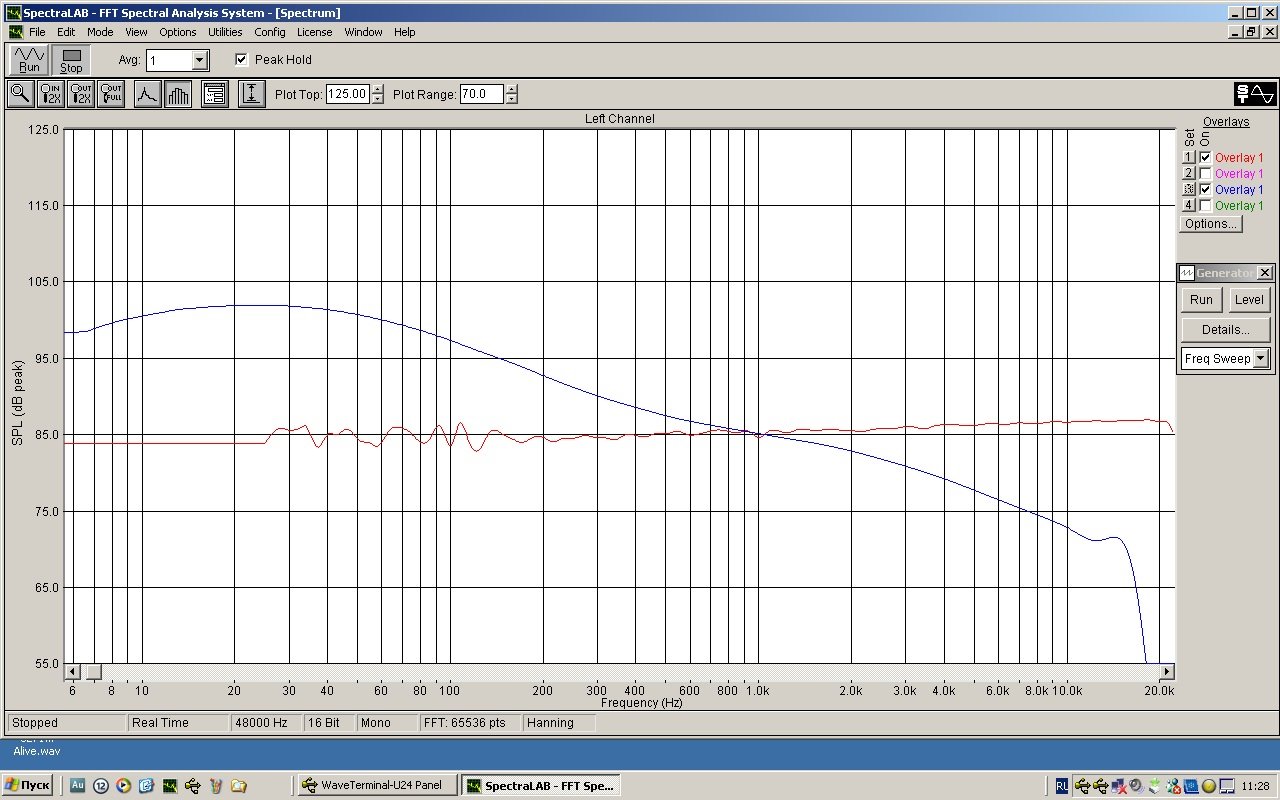

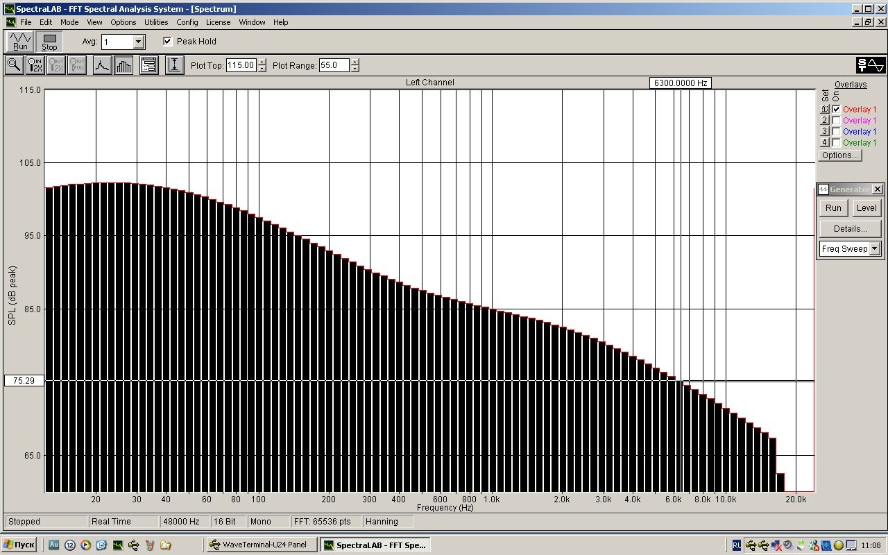

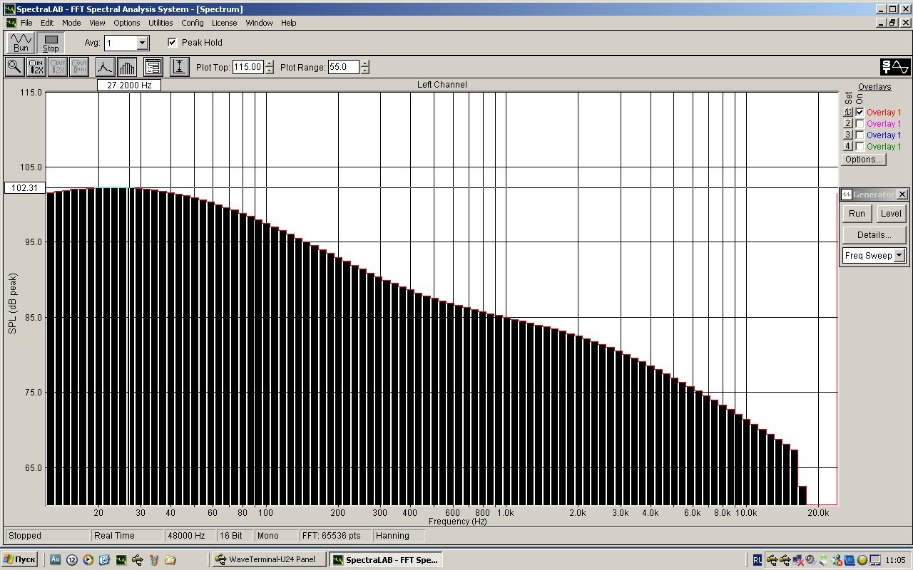

СУ до фанаря питание по большому счету. был питал транс диодный мостик конденсатор 10000мкф резистор ом 100 и конд 1000мкф фон не достовал. Тут пишут как понял с низами что то не то завал большой. сделал вот.

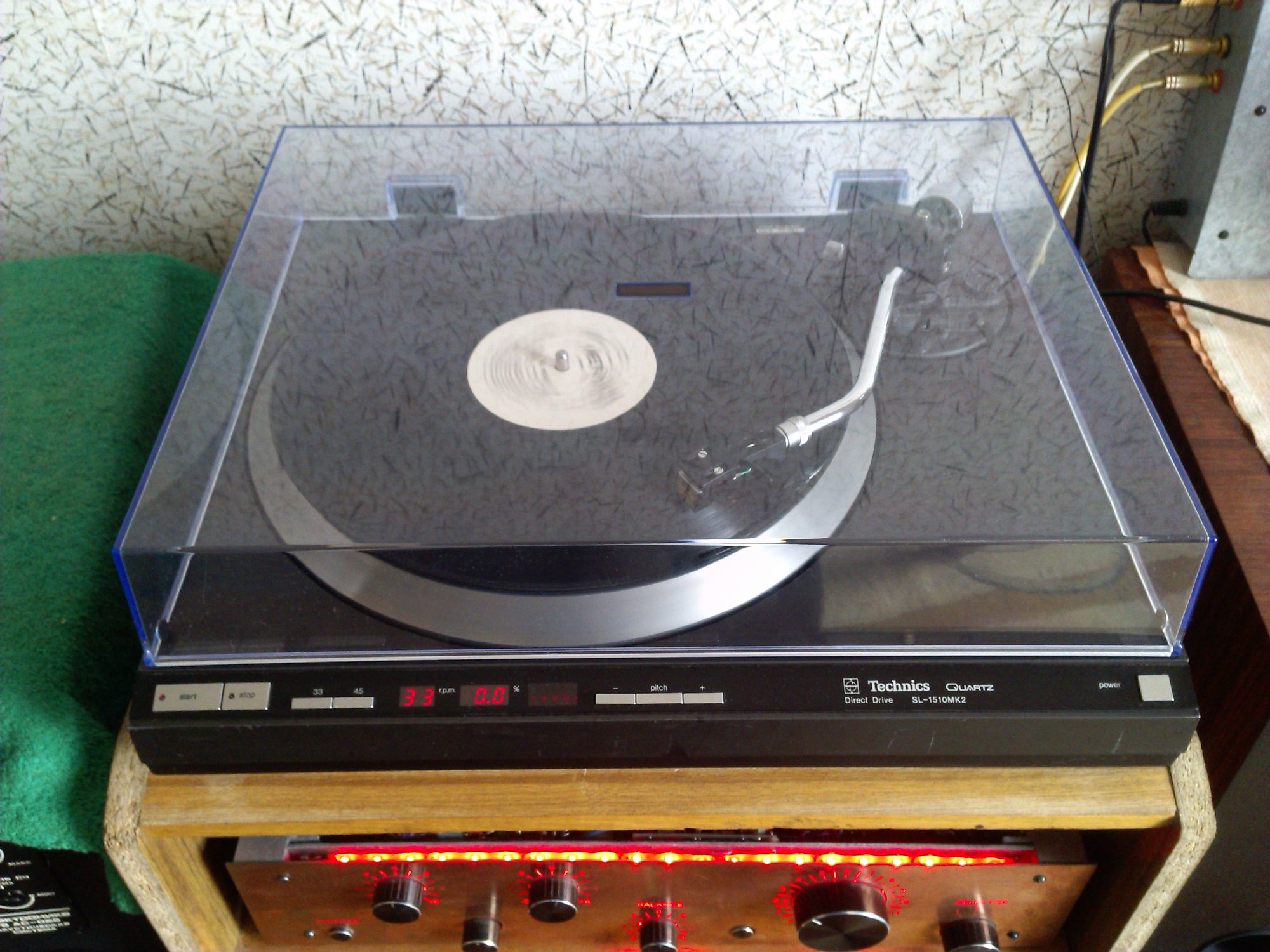

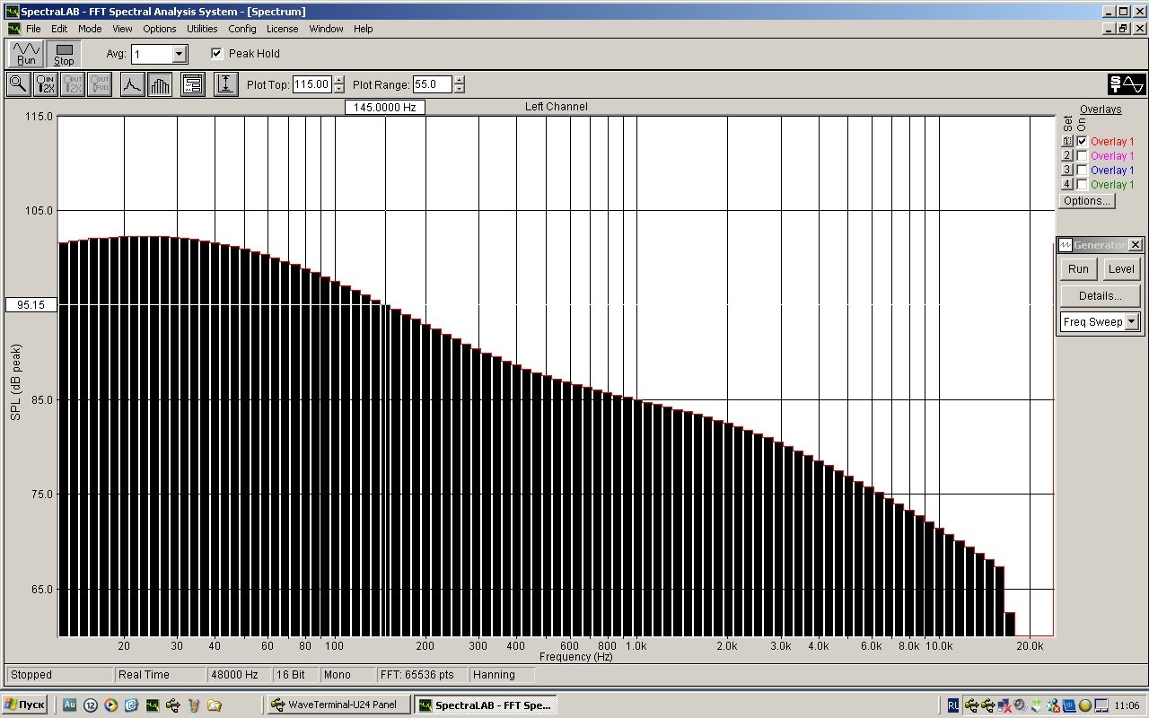

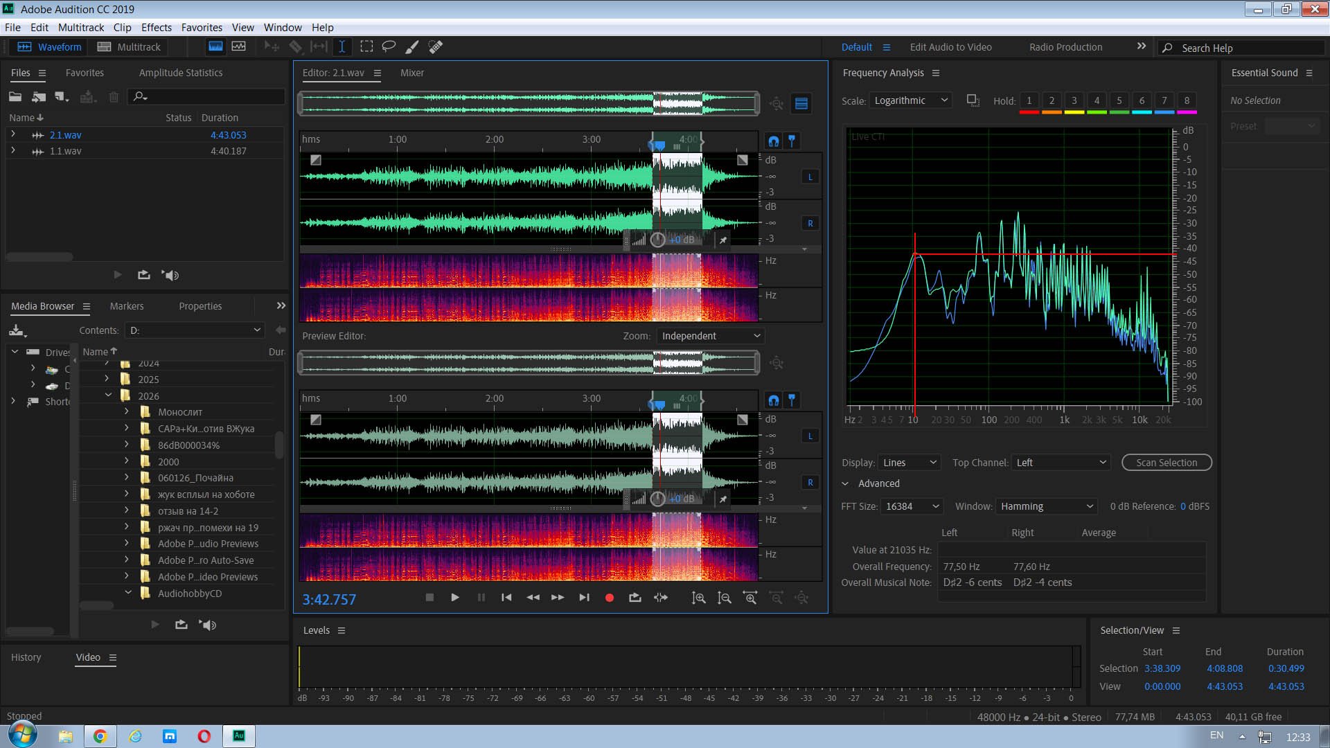

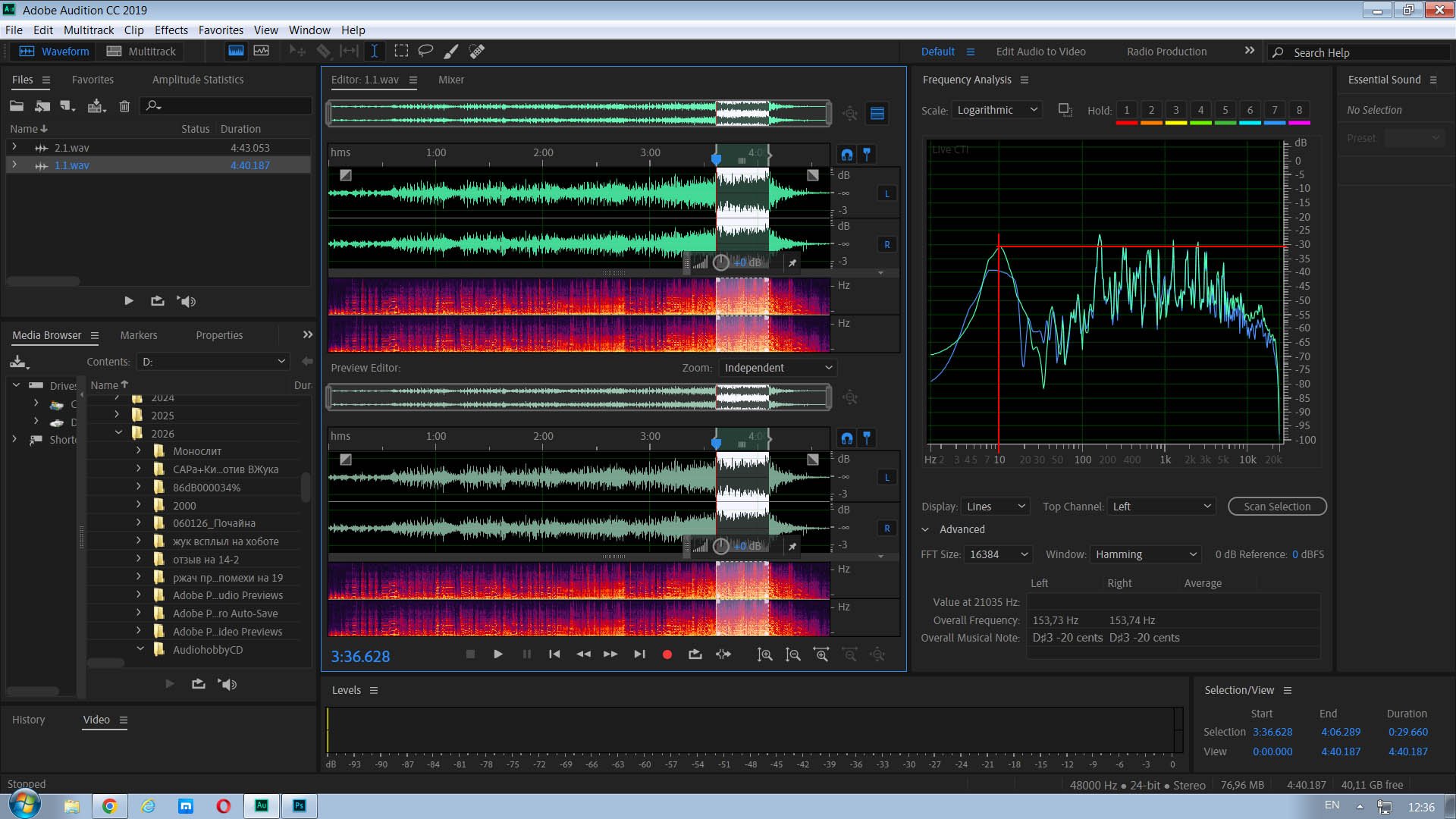

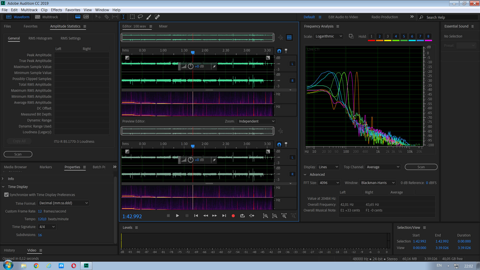

Эта твоя оцифровка вообще образцовая - от 200 Гц вниз до 20 Гц сугубо линейка, лишь с полудецибельным подъёмом (а не "большим завалом") на 20...30 Гц, просто 1:1 как у измерения с антиRIAAшкой (рис.3 ниже)
Послушаю винил корр СУ с детскими песенками smile_8 на ночь.
Эта твоя оцифровка вообще образцовая - от 200 Гц вниз до 20 Гц линейка в погрешности ПАМ, лишь с децибельным подъёмом на 20...30 Гц, просто 1:1 как у измерения с антиRIAAшкой (рис.3 ниже)
Практик я и есть вопросы другого плана несущественные, как нибудь сниму в обратную сторону до 20кгц, Головы кристаллы подсели уже надо в магаз что то искать.
А резонанс тонарма думаю можете между треками по болтанке увидеть, 10гц или сколько. просто интересно. думаю где то рядом. это более важнее чем эрлики миллеры итд для звука.
Дык ИНЧ резонанс тонарма вот тут видно, 10 Гц:

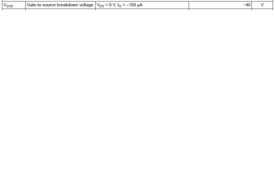

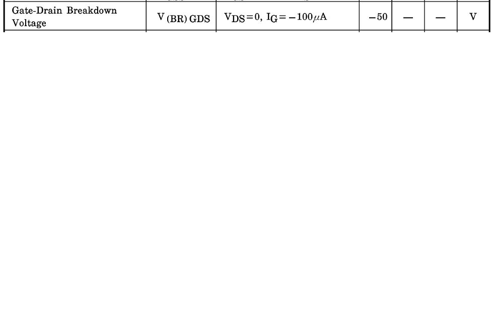

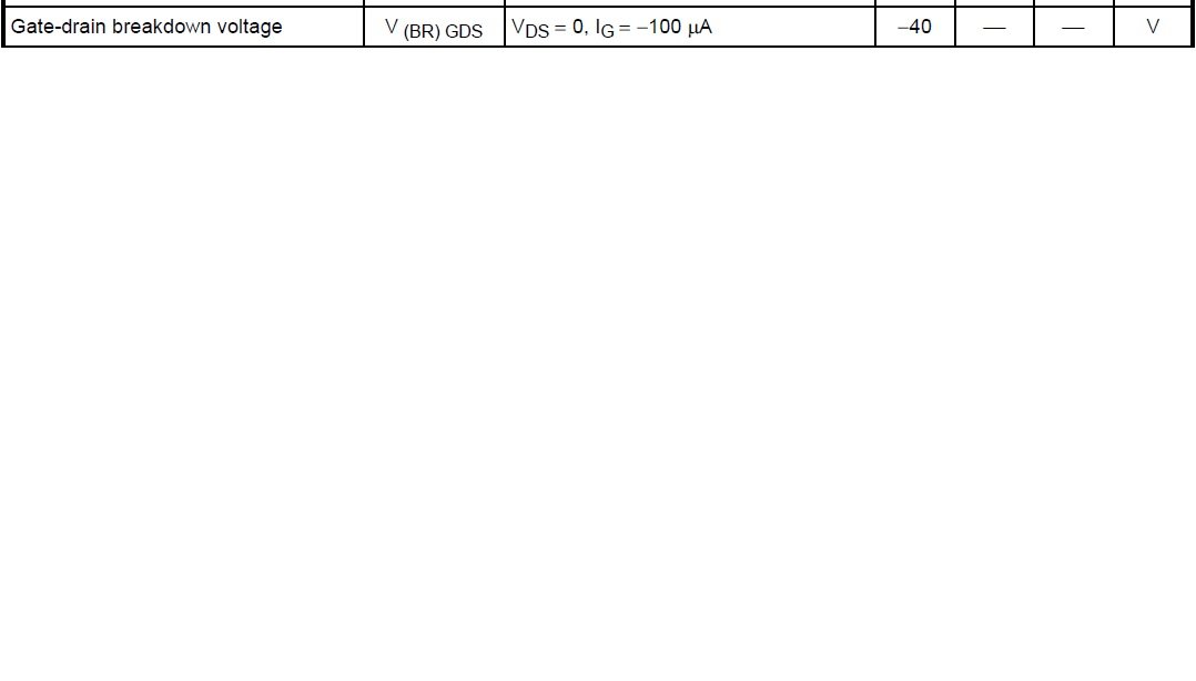

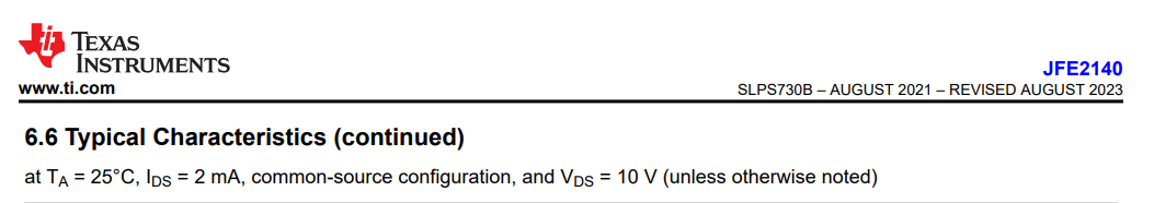

Как известно, многие японские УК "золотой эры аудио" обладали высоким напряжением питания, скажем, любимая нашим народом в виде клона Yamaha A-1 +-33В, А мне попадались сервис-мануалы, где +-37В, и, даже какой-то +-40В.
Практически во всех этих УК вход - дифкаскад с каскодом, хотя вертушки подключались кабелем с приличной ёмкостью по сравнению с входной ёмкостью УК, охваченного ООС.
Если посмотреть на дейташиты полевых транзисторов, обращает на себя внимание один параметр, на который как-то мало обращают внимание - Gate-drain breakdown voltage.
Скажем, 2SK170 гордо позиционируется, как 40-ка Вольтовый, а 2SK389, как 50-ти Вольтовый, причём у каждого из них Gate-drain breakdown voltage с теми же напряжениями определяется при обратном токе затвора 100мкА при фактически замкнутых выводах истока и стока.
Вы представляете себе полевой транзистор, работающий при обратном токе затвора 100мкА, и какие у него будут шумы, обусловленные флуктуациями этого довольно значительного тока.
У любимого некоторыми JFE2140 рекламируется 40-Вольтовость, но уже с параметром Gate-to-source breakdown voltage, который определяется так же, как и у японцев - при 100 мкА тока через затвор.
Стоит отметить, что у всех указанных транзисторов шумовые характеристики нормируются при напряжении сток-исток 10В.
Так что, если вы собираете так называемый Неуло "КенСух" с 10-11В сток-исток у полевиков, то, может быть каскод и не нужен, а, если напряжение будет побольше, как том же клоне Ямахи, то каскод необходим.
Замечу, что япона-мать среднестатистически строила корректоры с напряжением сток-исток входного дифкаскада порядка 6В.
Кстати, у всяких Jxxx напряжение Gate-drain или Gate-source breakdown voltage указывается меньше, скажем 25В, но и при токе сильно меньшем, чем 100мкА.
Думаю, кривые нарастания обратного тока затвора у современных JFET транзисторов выглядят схоже, только более наглые производители заявляют большее напряжение.

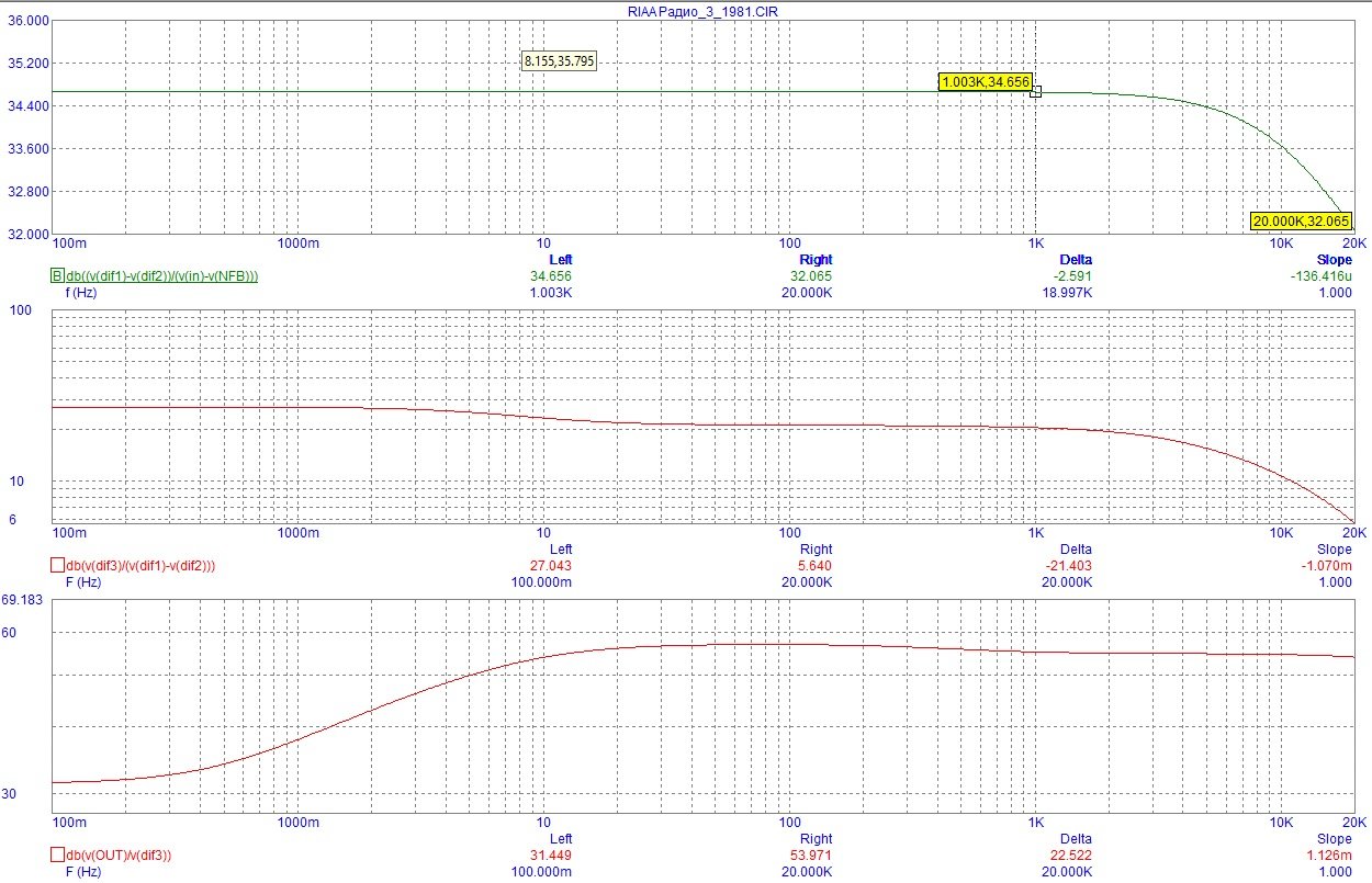

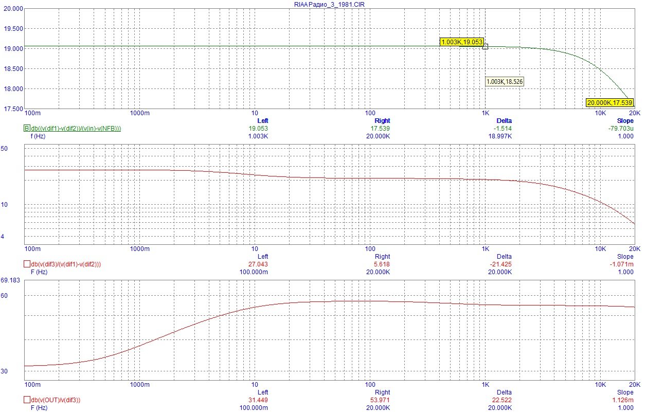

Я с Вас смеюсь.

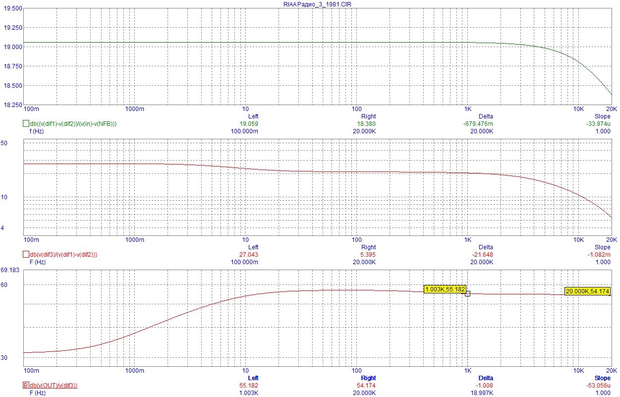

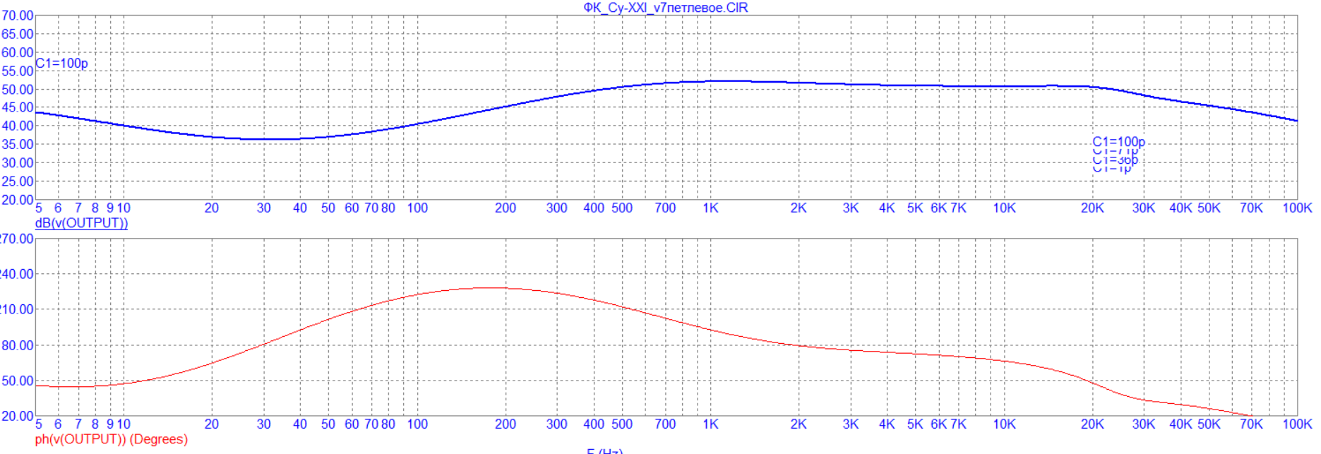

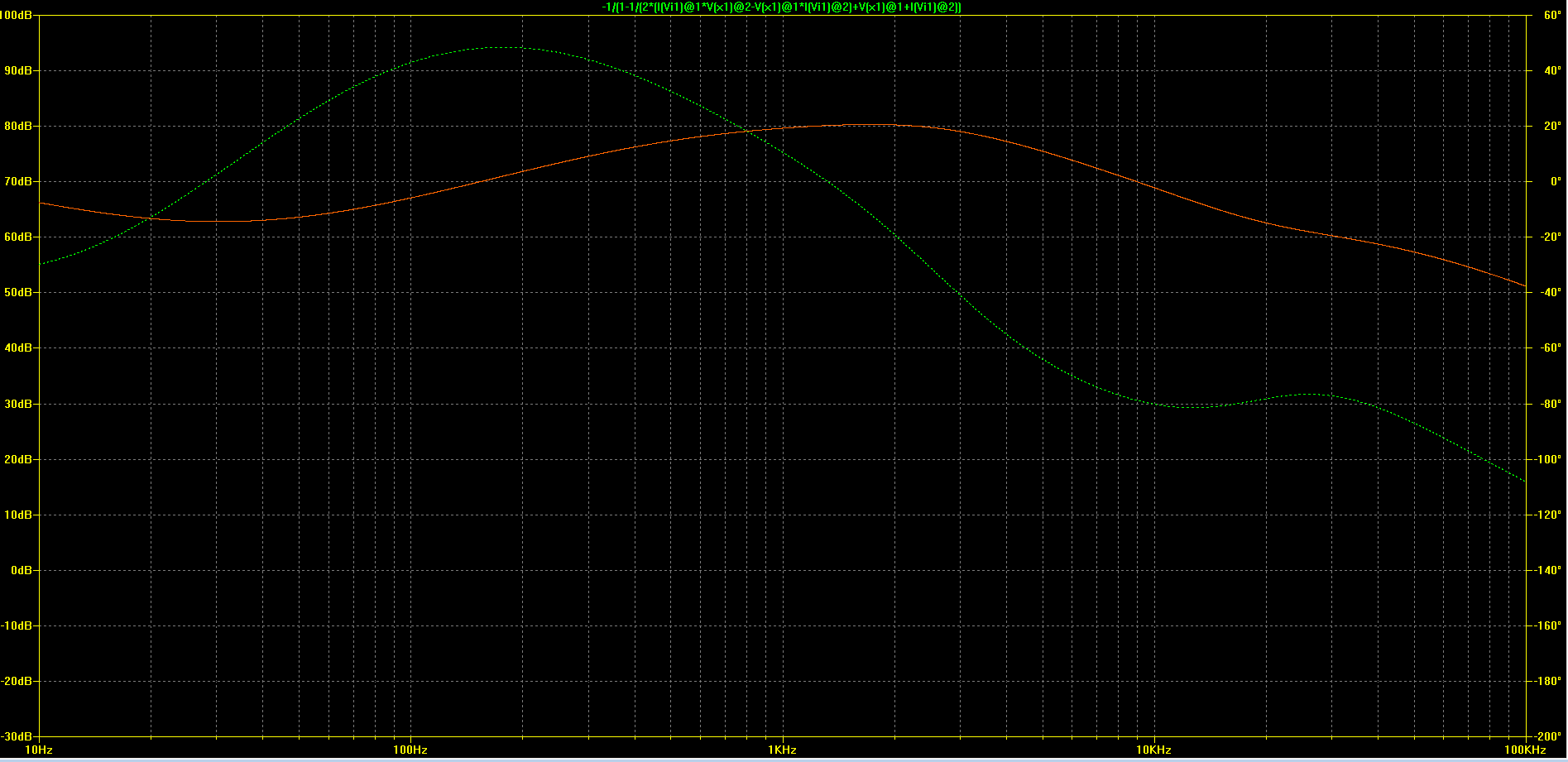

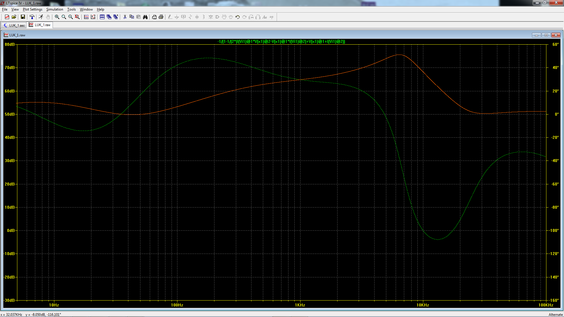

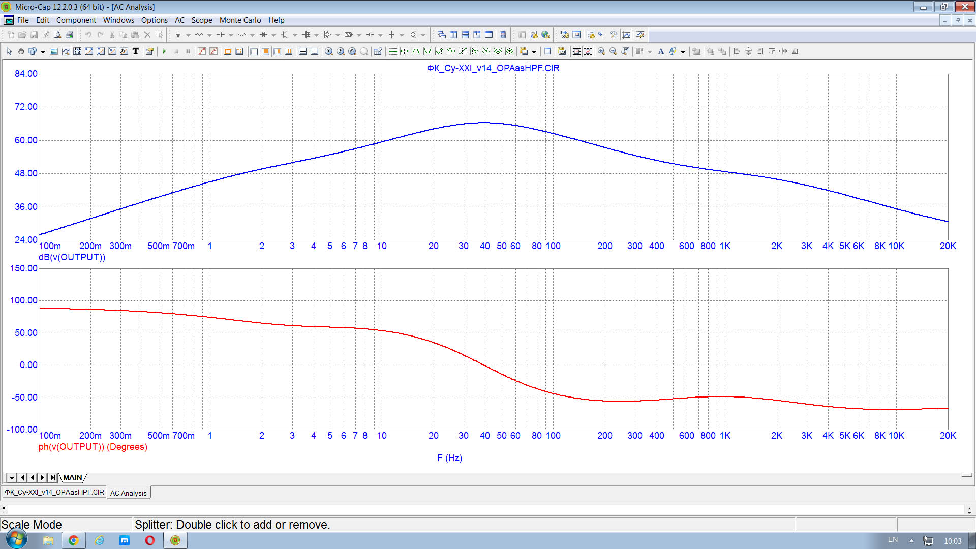

Возьмите лениво, в обоих случаях, посмотрите в анализе Probe Transient напругу на выходе диф.каскада.
Или в AC анализе:
Где усиление легко проверить такой формулой: db(V(out)/V(input))
out -
ставим на выход какада
input - на вход каскада
И будет без обмана, все как в аптеке.
Смейтесь, но следите, чтоб пупок не развязался.
Вы не видите на схеме обозначение контрольных точек?
Вы не видите на графиках формулы, по которым производился AC анализ?
Тогда у меня нет слов.
А лучше представьте пруфы в виде своего корректного анализа.
Даже разбираться не буду, ибо лениво.
С Ваших же слов , усиление покаскадно 19+20.5+55 , а на выходе 40 :
По усилениям первого и второго - 19 и 20,5 дБ автор, будем считать, трохи "пидманула", но не дуже и "пидвела". Зато третий каскад выдаёт обещанные 55дБ, как стойкий оловянный солдатик.
Увеличим сопротивления резистора, определяющего усиление ло 1кОм, при этом усиление УК на несколько милликопеек больше 40дБ.
Как сие понимать?
Как возможно такое?
Завтра постараюсь, нет, попытаюсь абиснить, а щас - в люлю.
Ок.
Я картинку пока повешу, а завтра уже объясните, где я ошибаюсь.
Как сие понимать?
Как возможно такое?
Схема
очевидно, делалась в древние времена Micocap-а 7 из какой-то другой схемы, скорее всего из одной из ранних версий моего безОООСого УК
"методом" выдирания и втыкания элементов, поэтому такая странная их нумерация.
Если сделать R38 равным 0, т.е. замкнуть затвор правого транзистора входного дифкаскада на общий, то усилитель будет работать без ОООС с усилением, равным в дБ сумме усилений всех трёх каскадов - 110дБ.
Когда R38 увеличим до 1кОм, коэффициент передачи частотнозависимой цепи обратной связи на частоте 1кГц станет около 1/100 и коэффициент усиления УК на этой частоте будет около 40 дБ.
Коэффициенты усиления каскадов останутся прежними, а усилитель в целом будет фактически усиливать разностное напряжение между входным и напряжением ОООС, приходящими на затворы полевых транзисторов входного дифкаскада.
Ок.
Надо взять волю в крепкие объятья, побороть лень и внимательно рассмотреть графики АЧХ каскадов в сообщении
там приведены формулы, по которым производился AC анализ.
Первый дифкаскад усилителя имеет два входа и два выхода, второй дифкаскад - два входа и один выход, третий каскад - один вход и один выход. Поэтому при анализе усиления каскадов берется отношение разности сигналов на входах-выходах в случае дифкаскада или одиночных сигналов в случае простого каскада.
У Вас берётся отношение напряжения на стоке левого транзистора входного дифкаскада к напряжению на его затворе. В то же время, при замкнутой ОООС, этому транзистору в исток "вдувается" сигнал обратной связи, который Вашим анализом не учитывается и отсюда такие результаты.
Если бы входной каскад был построен, как в пресловутом TVV-47, то для анализа коэффициента исходного усиления входного каскада надо было бы брать отношения сигнала на его коллекторе к разнице сигналов на базе и эмиттере.
Инструмент моделирования Вы освоили, а вот схемотехнику пока - не очень.
Гениально, Белый РАВИН! Поздравляю!

1) В Микрокапе есть такая менюшка Probe AC , вызывается троекнопием Ctrl+Alt+2, дык вот в ней одним кликом мышки мы выводим усиление в любом узле схемы, я двумя кликами вывел на входе фонокора - затворе полевика (узел3) и на выходе первого каскада - стоке полевика (узел5). Скриншот1, из которого видно, что на стоке напряжение на 22 дБ ниже, чем на затворе. Т.е. грубо в 10 раз. Иными словами, емкость затвор-сток стоком сидит практически на земле, не давая Миллеру поднять голову.
2) Для измерения входной ёмкости я увеличиваю до 100 Мегом последовательный со входом резистор экивалента ММ бошки - тоже все одним кликом мышки и без лишних телодвижений. Измеряю АЧХ на входе фонокора (узел3), это -3 дБ на частоте 1 кГц - скриншот2
3) По формуле С=1/(2ПиRFсреза) вычисляю входную емкость = 1.6 пФ. скриншот3.
