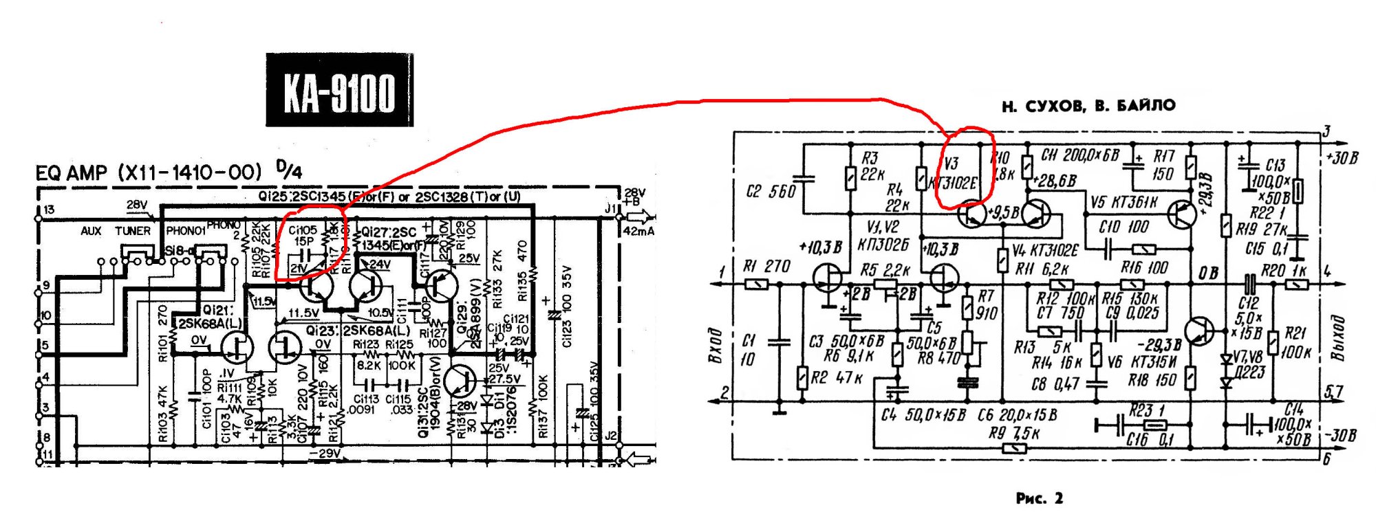

Наблюдаю немыслимые странности. Если корректор японский и практически не переделан, то он - суховский. А вот если я собрал усилитель с полной вспашкой схемы, использовав из него только идею Видерхольда, он - тоже суховский, правда - моего авторства.

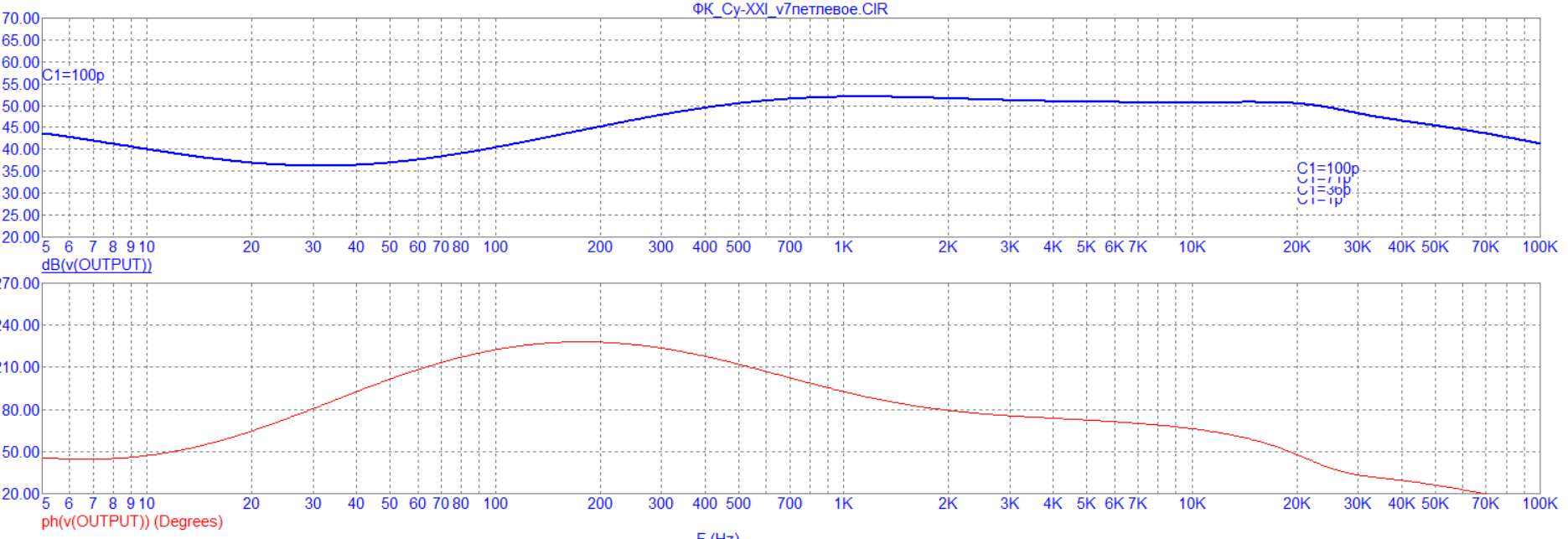

Я в теме, которую затеял на свою голову,
показывал причудливый ход входного сопротивления одного сложного клинического случая.
Для моделирования и выделения этого явления использовал последовательно соединённый со входом резистор на 3МОм, в отличие от применённого Великим и УжасТным на 100МОм, что принципиально не так важно.
В этой теме я удержался от оппонирования восторгам Бокарёва, но вопрос остаётся - как отделить причудливый ход АЧХ входного сопротивления от более предсказуемого хода спада АЧХ из-за входной ёмкости.
Вопрос надо обдумать, но, возможно, стоит подключить ко входу конденсатор небольшой ёмкости, и вычесть хОды двух кривых - с ним и без него. Тогда вариации входного сопротивления останутся скомпенсируются, а обусловленные ёмкостью, проявятся.
Не готов окончательно ответить.
P.S. А если подключить ещё один конденсатор небольшой ёмкости, то будет уже три кривых, из которых можно будет определить входную ёмкость.
Продолжаю размышлять...

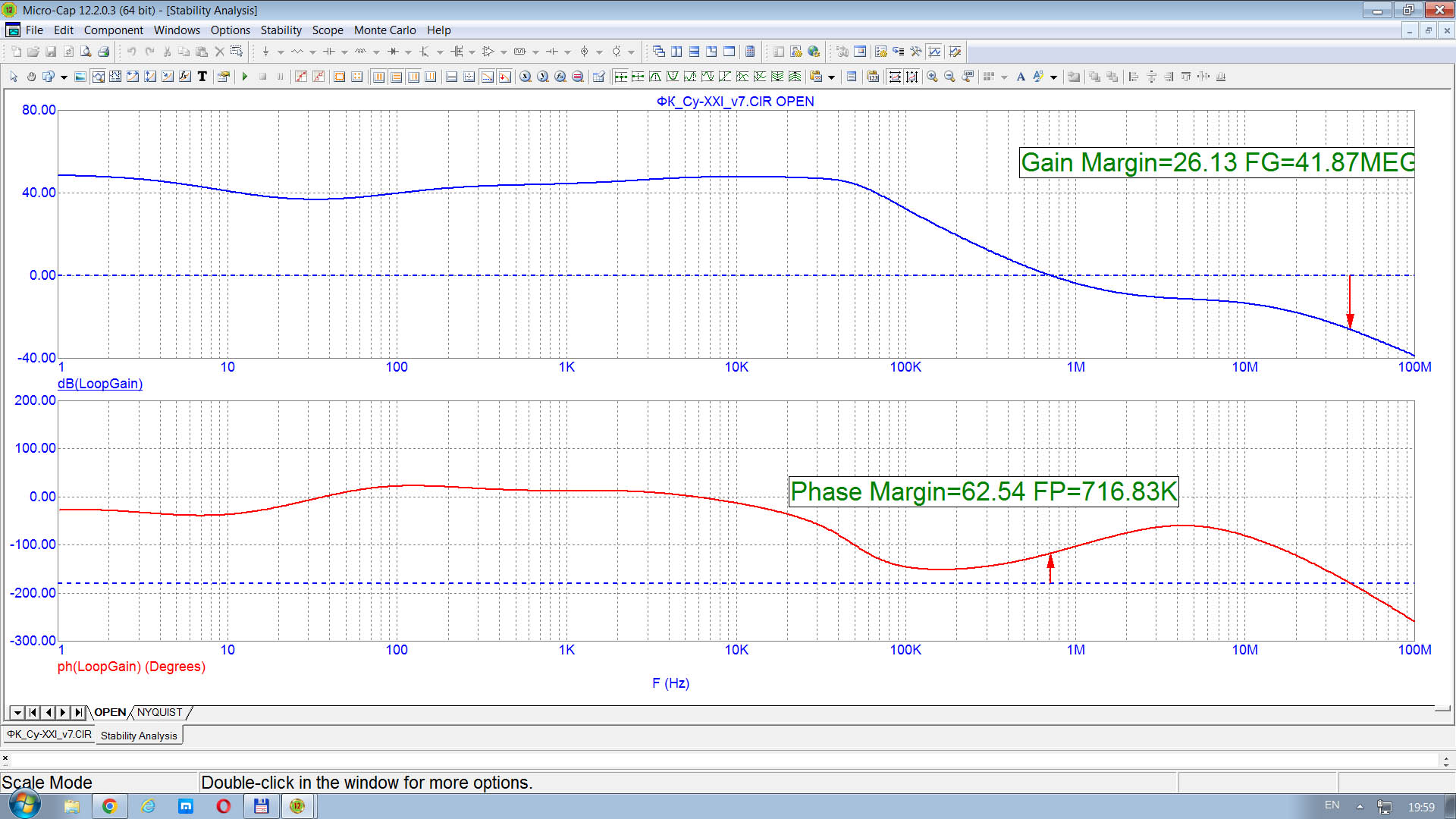

И вдруг меня осенило - а где трансниктонезнаетчто, почему АЧХ коэффициента усиления третьего каскада не повторяет, хотя бы примерно, RIAA?
Так вот, я не обратил внимание, что в старом *.cir файле выход УК нагружен на 6кОм, даже легче 5-ти кОм, что обещал Великий и УжасТный автор:
Удалил этот резистор, чтобы выходной каскад чувствовал себя почти свободно, как "сферический конь в вакууме" и начал моделировать. Полезла такая хрень, что я даже растерялся, нет ли у меня ошибки.
В общем, надо тщательно перепроверить, и, если всё подтвердится, результаты будут весьма занятными.

О чём и речь. Копировальщик слабо представляет себе принципы работы японских корректоров.
Выше я говорил, что выходное сопротивление выходного каскада вследствие параллельной ООС через Скорр не настолько бесконечно, как мнится Сухову.

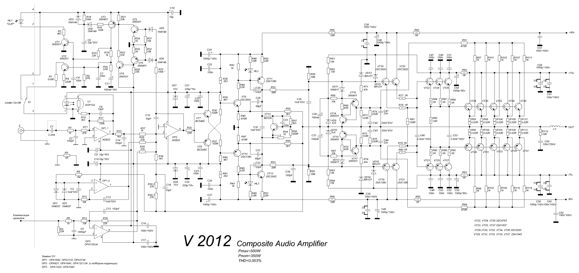

Николай Евгеньевич! Скажите, за все эти 45 с лихером лет не было психа, собравшего обе схемы, вашу и КА9100 , сравнившего их по замерам и на слух , сделавшего личные выводы про, собственно, звучание - и разницы в звучании? Все ж прям ждут , чья возьмет? Если нет желающих смакетить и слухануть, да измервинилом прогнать, может быть, тряхнуть стариной, проделать лабу 21 -го века? Счел бы за честь, поставить точки над i . АБ. " Дедушка старый, ему все равно!" (детский стишок, садизьм)
Александр Сергеевич, вы как знатный "макетист", а не симуляторщик, смакетируете вот это

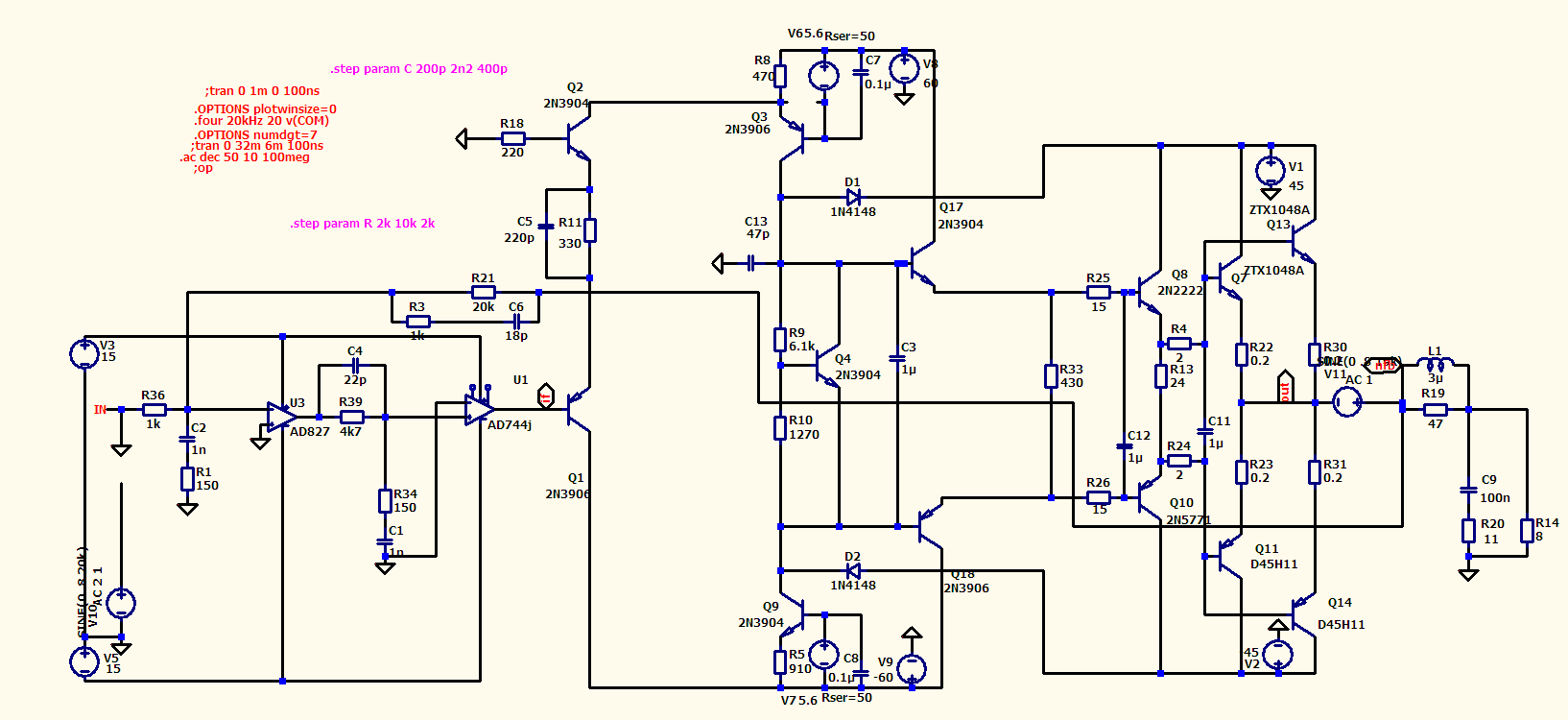

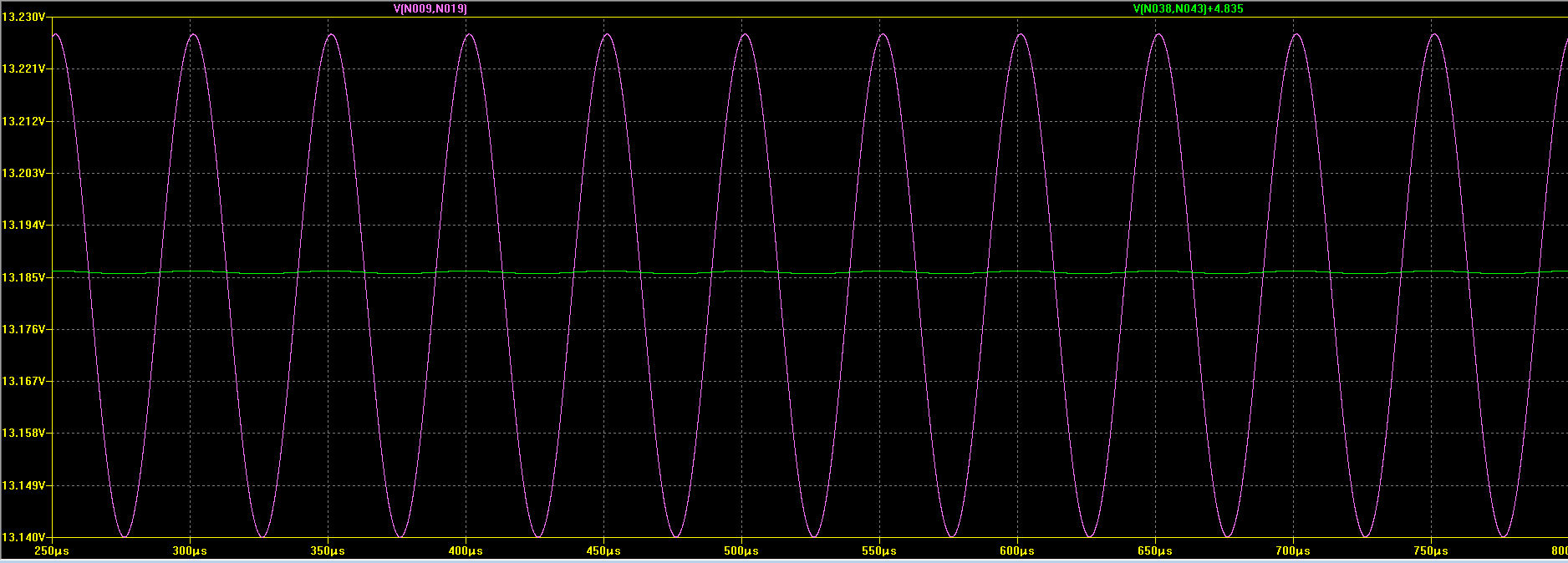

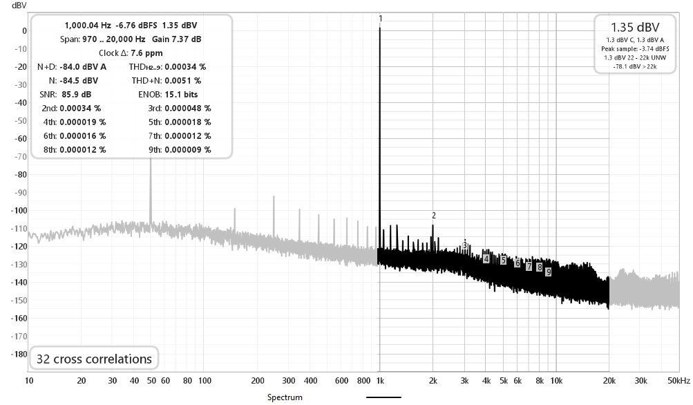

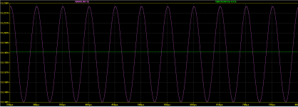

Вот поверите, даже не дрогну в сторону макетирования этой лапши , продукта творчества душевнобольных. Была в мои годы такая книга, в период изучения курса психиатрии. 5 курс РГМИ. Там было и покруче. Тутошним схемокрутам на зависть.

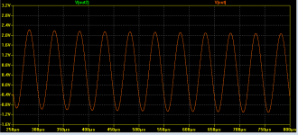

40 дБ петлевого = клир на уровне нескольких десятитысячных

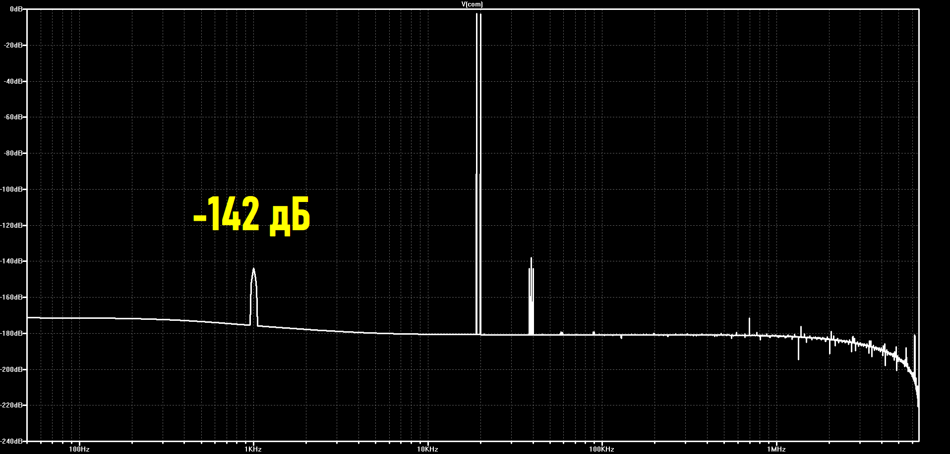

Коля, это для ВВС-2011 несколько тысячных при выходе 40 В на 8 Ом нагрузки - хорошо, да и то - для первой гармоники 20 кГц:
Представь, как надо упороть предусилитель, чтобы он показал те же искажения на 1 кГц с тремя каскадами усиления при выходе менее вольта. Нужно в каждом каскаде сделать ошибку и одну на всех, стратегическую.

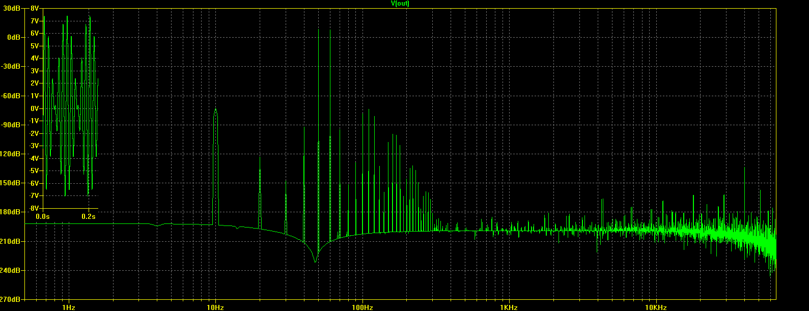

Чтобы ты понимал всю глубину твоих глубин:
ИВОЛГА, те же 3 каскада УН.

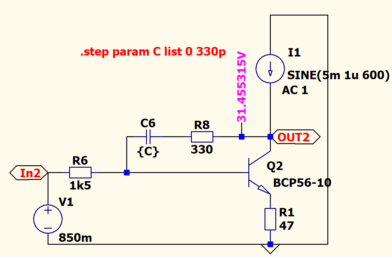

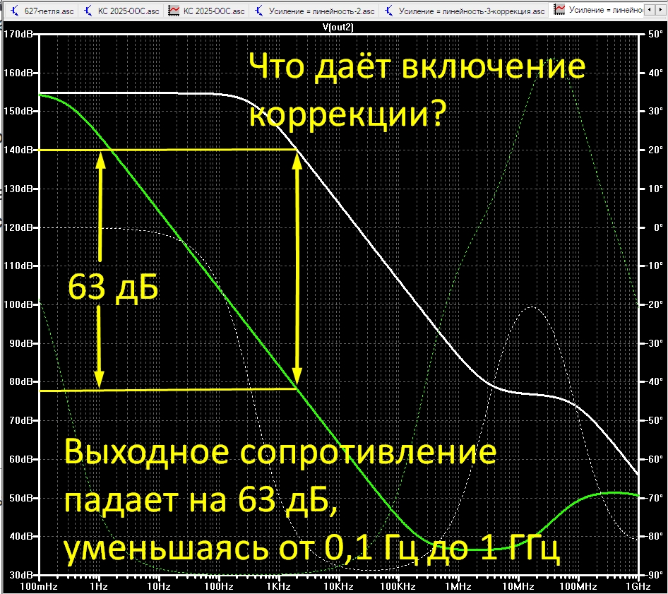

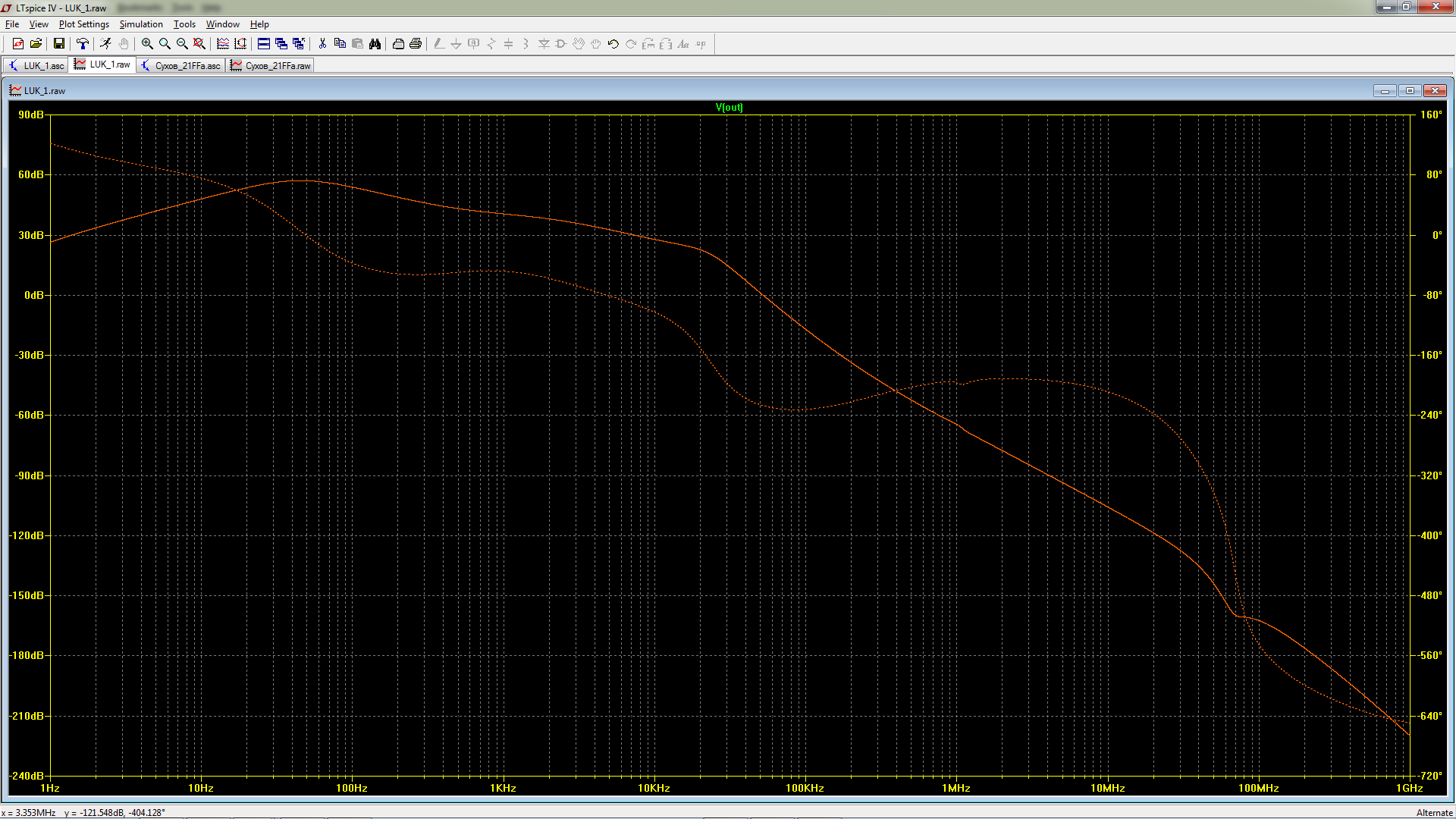

Выходное сопротивление каскада с ОЭ более мегома не бывает. От щедрот своих дам 10 мегом.
Но вот с включением местной частотно-зависимой ООС через С6 степ-директивой:
С6=0 - белый график, С6=270 пФ - зелёный.
...выходное сопротивление падает в 1400 раз, и от моих щедрот ничего не остаётся: 10 МОм / 1400 раз равно 7 кОм.
Вот такая траспердантность: 7 кОм. Японцы - евреи Дальнего Востока, верить им низзя никак.

Тут один деятель нарисовал явку с повинной:
Но это неточно:

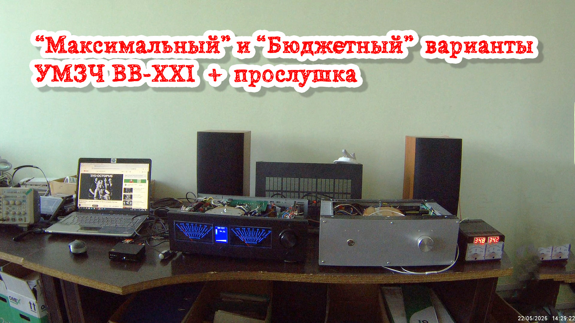

Хроники ВВшника-XXI: подробности "бюджетного" варианта и прослушка
https://youtu.be/bOtCRCPgIKY
Внимание! Ютюбик своей обработкой довольно сильно корёжит динамику аудиофонограммы (той, что в конце видео), поэтому рекомендую прослушать максимально правдоподобный вариант у меня в бесплатной (и даже не требующей регистрации) части патреона - вот тут точность аудио в патреоне намного лучше, чем в ютюбике

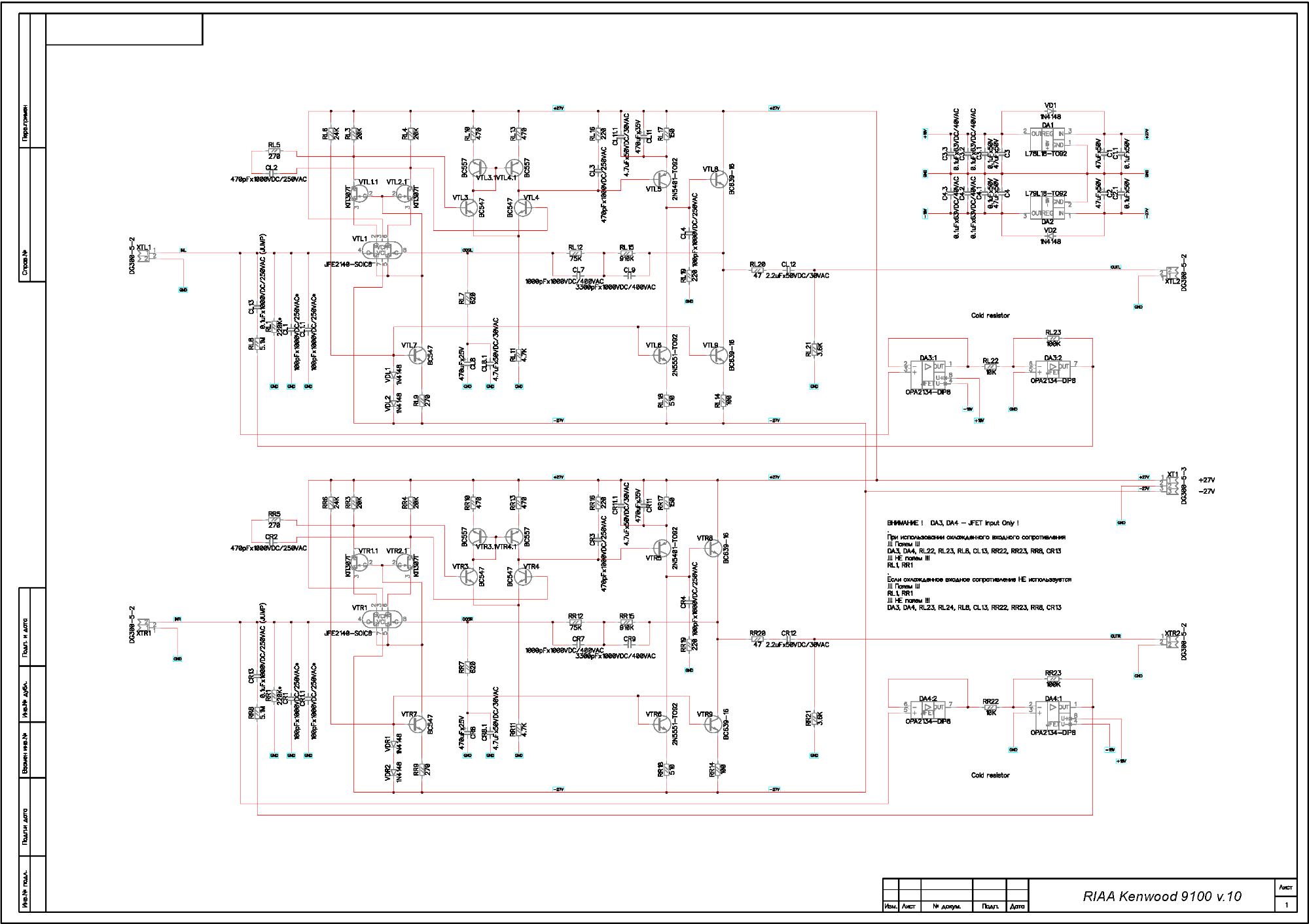

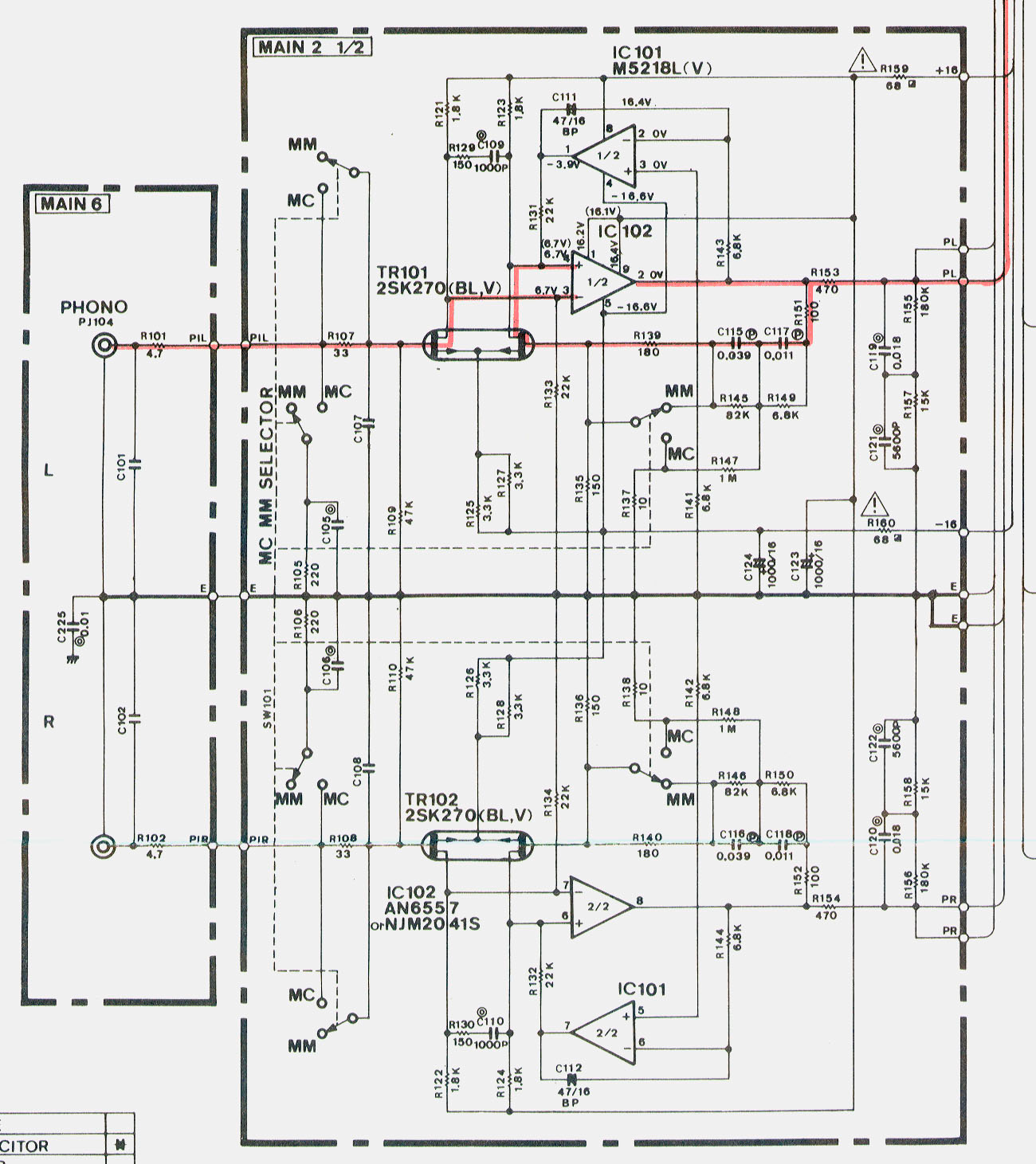

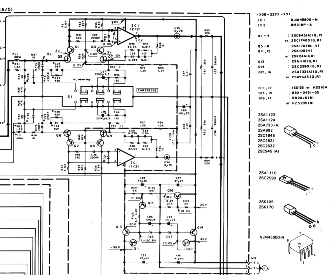

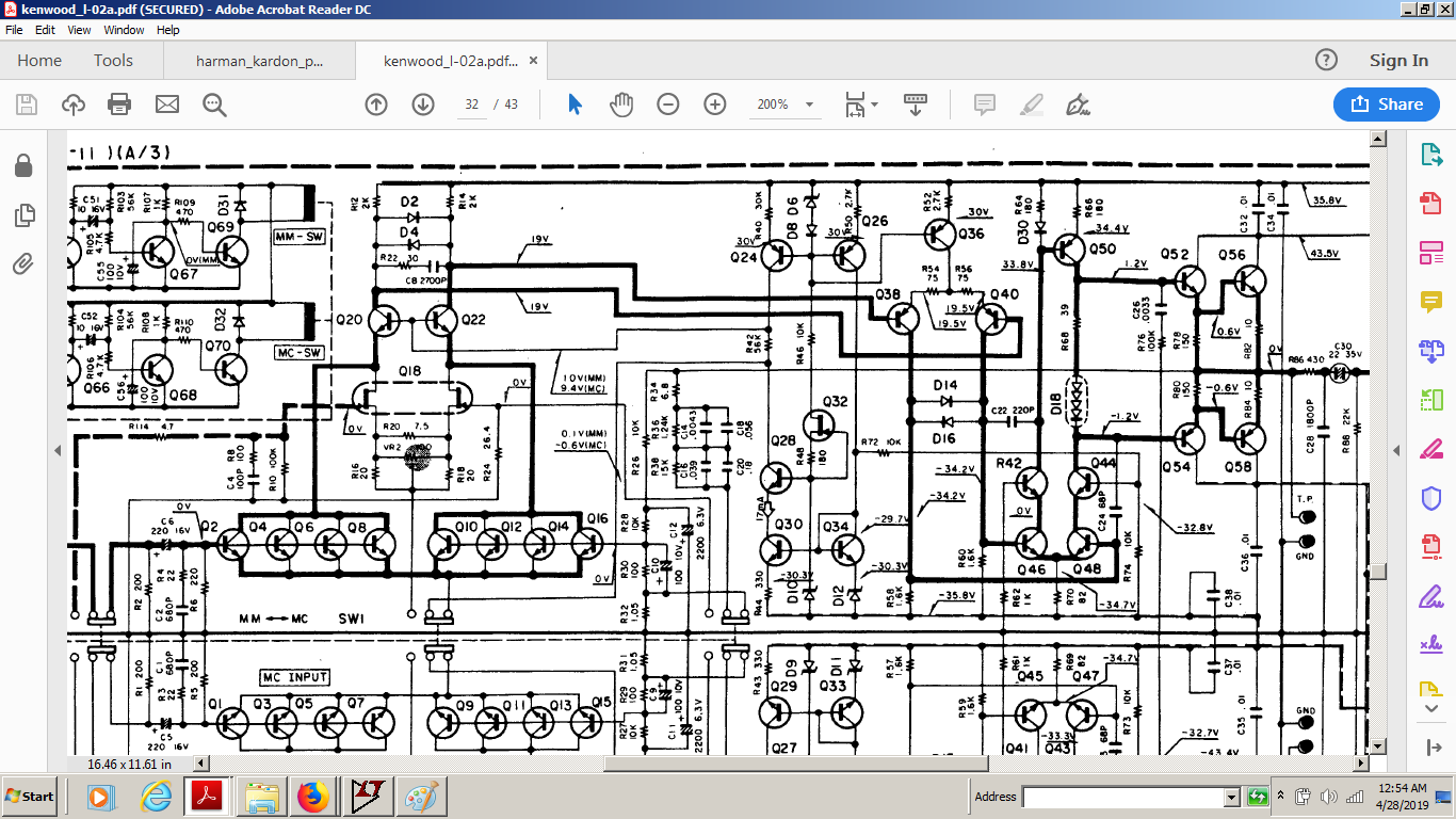

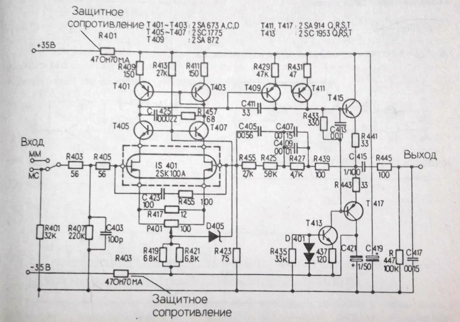

Вот Kenwood 9100 исправленный.
    339 KB · Просмотры: 54

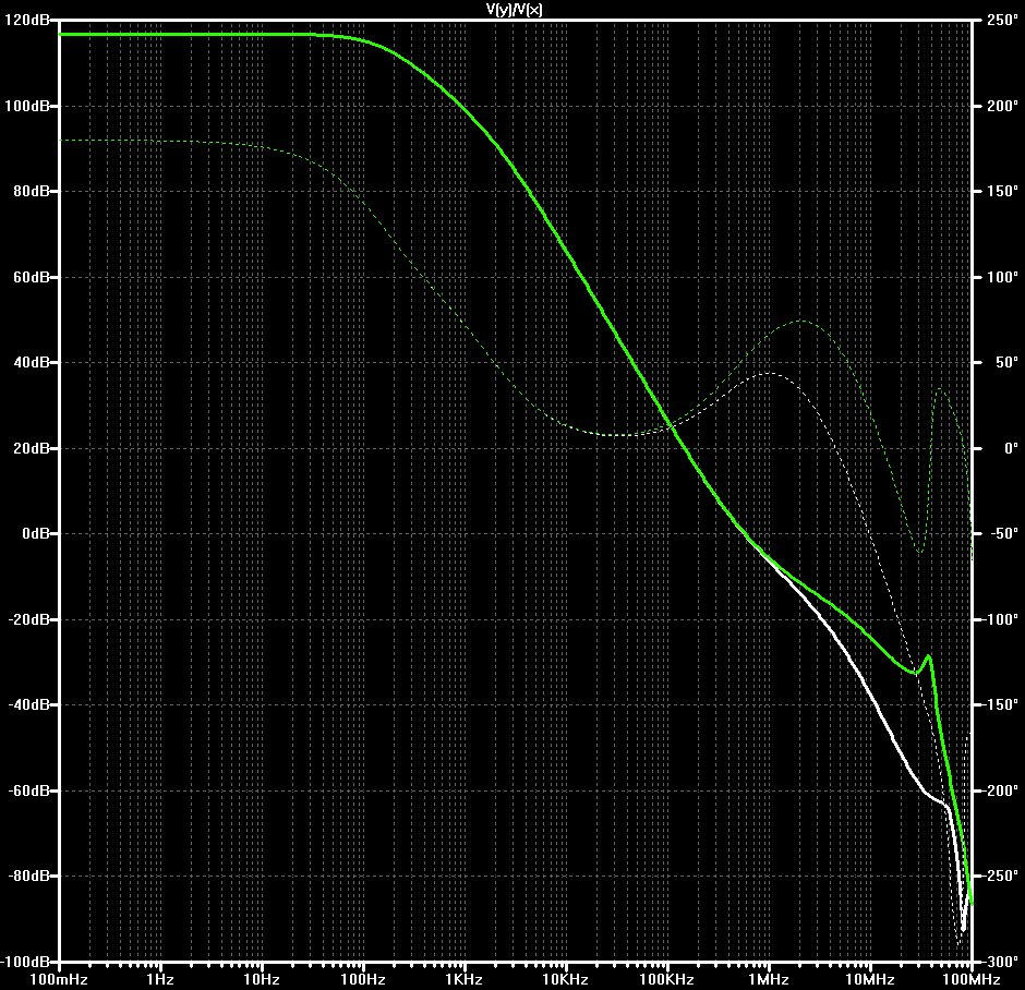

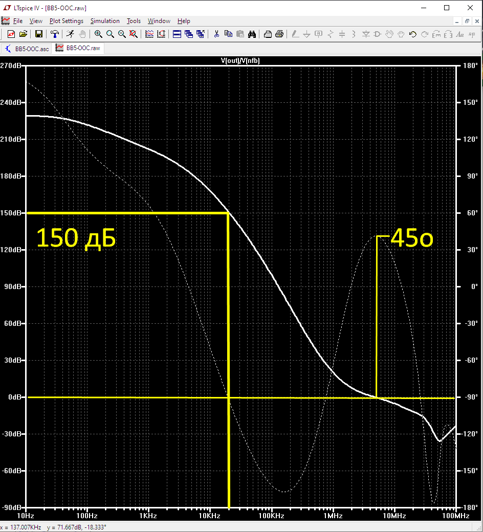

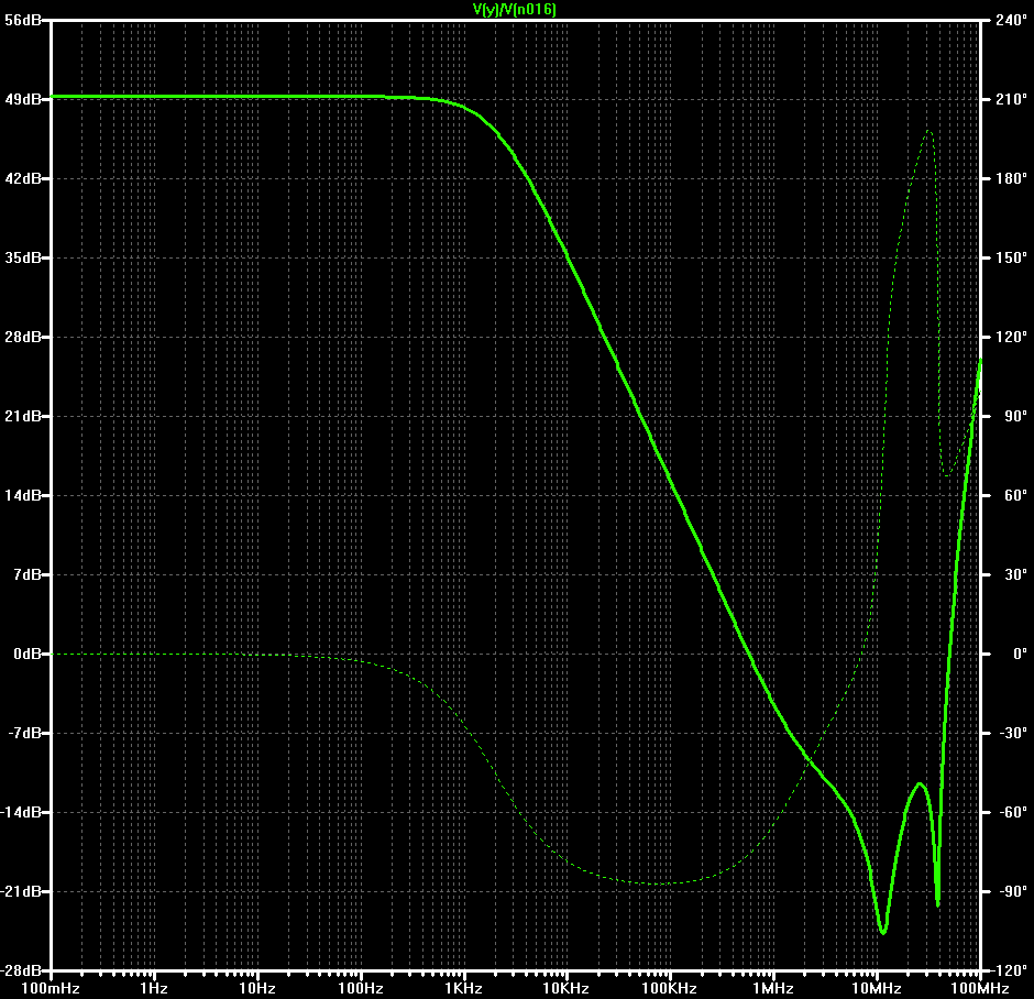

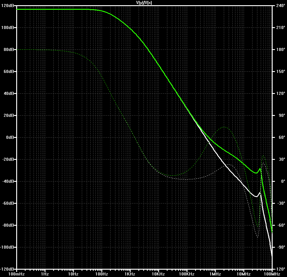

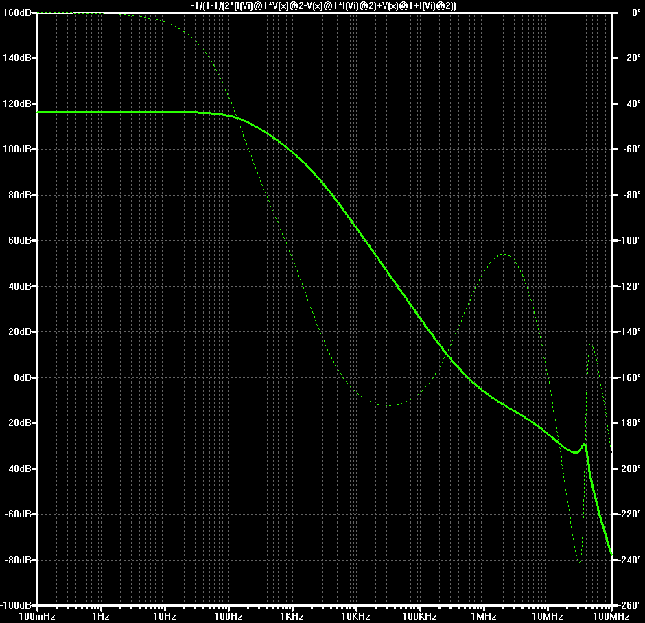

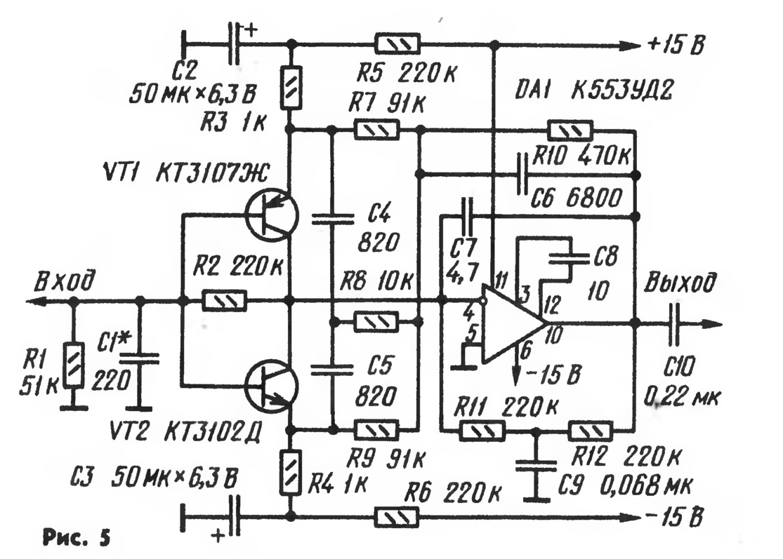

в ВВ-89 двухполюсной коррекции. Той самой емкостью С6 на 91 пик.
Что ты мелешь, Коля?
Первый полюс: в ОУ. Порядка 1...1000 Гц, в зависимости от типа ОУ: БТ или ПТ.
Именно в ВВ-89 - 150 Гц:
Второй полюс: 2 кГц:
А вот что делает форсирующий С6:
Он формирует пересечение 0 дБ под углом 6 дБ/октаву.
Белый - без С6, зелёный - 91 пф.
По сути, ты скорректировал ВВ-89 по Найквисту, сам того не зная до сих пор. Ну, посмотри, мне не жалко.
Даже фаза без малого за 180 градусов не зашла.
Потом поварнякай мне на коррекцию по Найквисту и мёртвый звук, я послушаю.
Примерно то же самое творит конденсатор в цепи ООС. Это и не дико: оба эти конденсатора повышают глубину ООС на ВЧ, уменьшая угол пересечения АЧХ петлевого уровня 0 дБ.

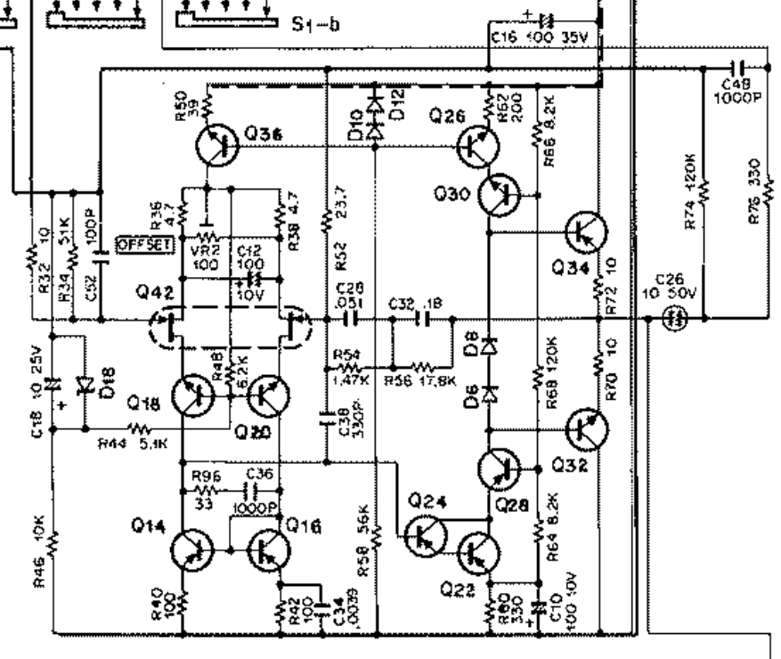

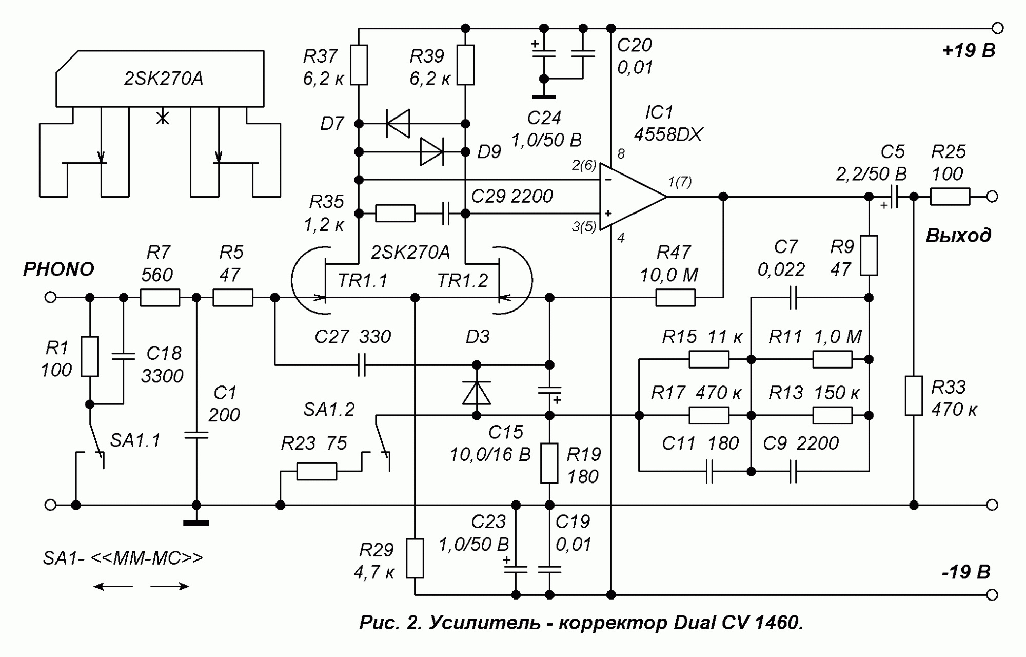

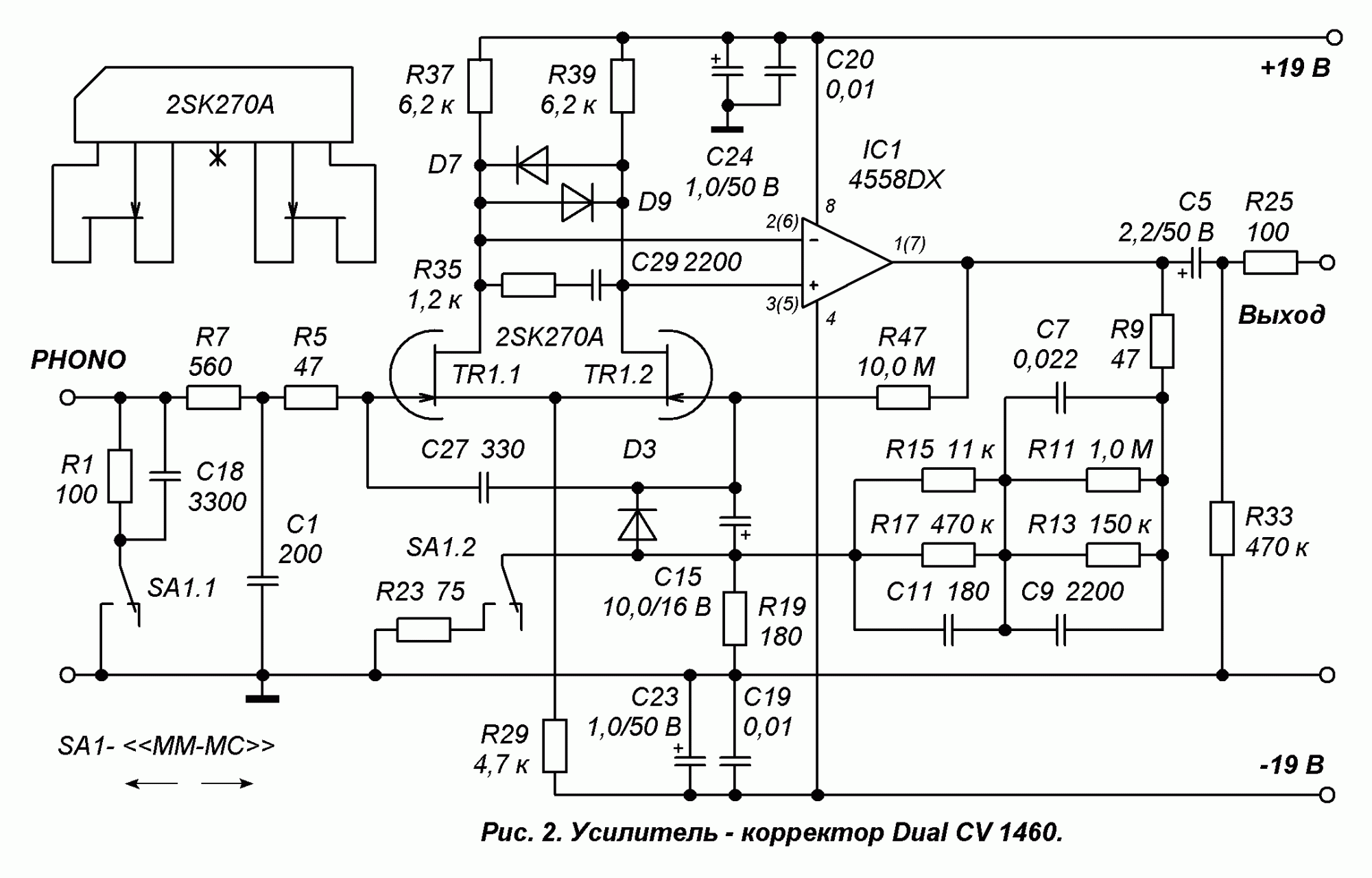

Корректор - середнячок, смысла его собирать не вижу вообще. Даже дюаловский лучше. Понять это легко: есть входной диф слева и ОУ справа:
В Кенсухе ОУ заменён четырьмя транзисторами. Что лучше: профессиональный ОУ с десятком транзисторов, или 4 транзистора Кенсуха?

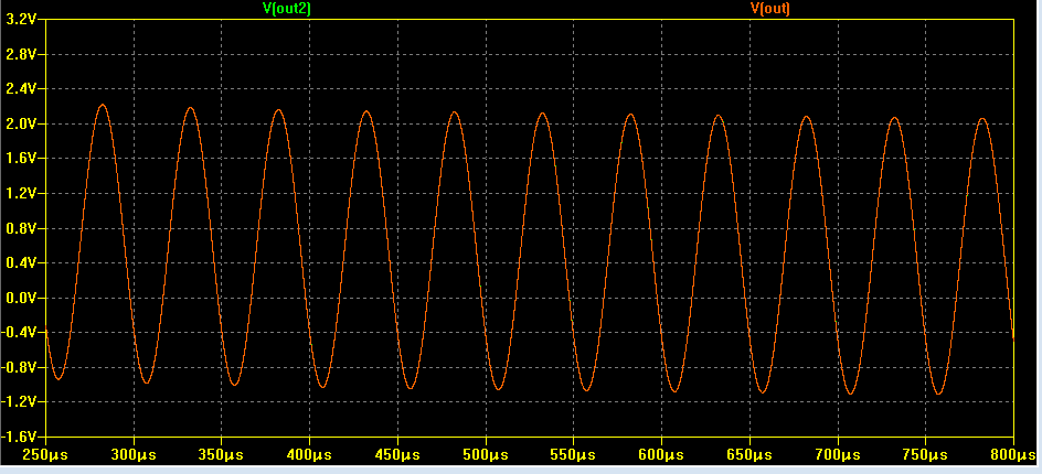

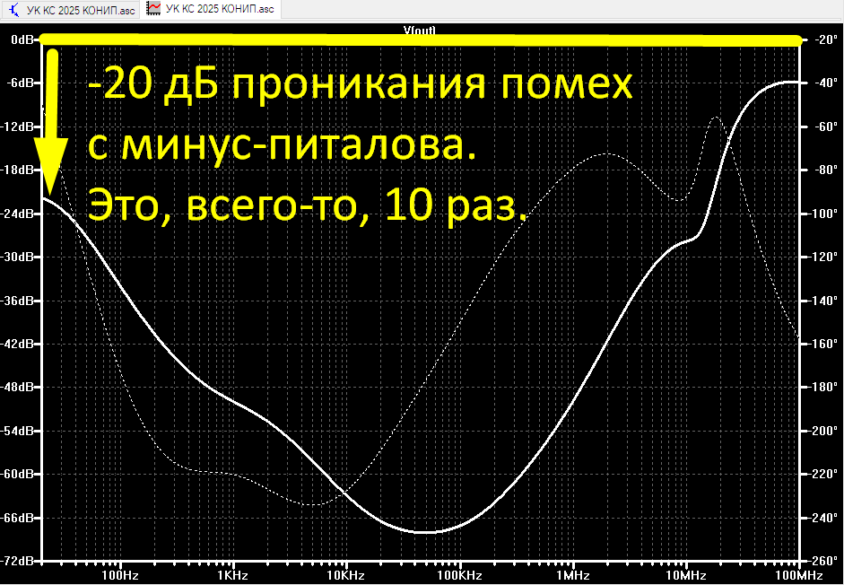

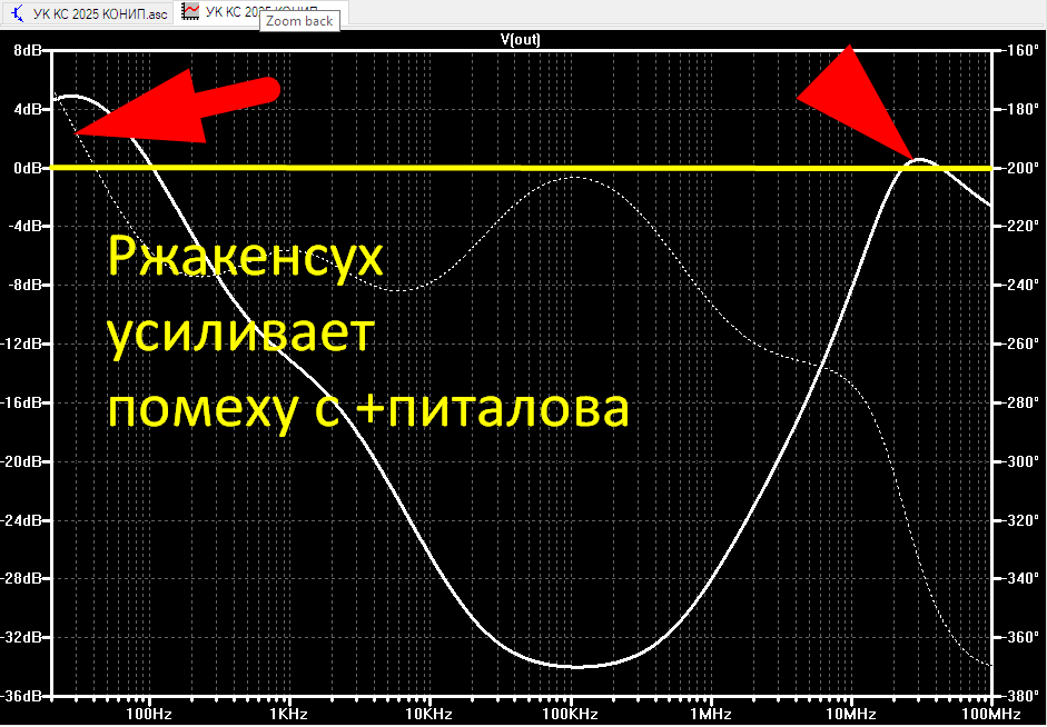

Вот это - серьёзнее. Мне 15 лет рассказывают, что симулятор приукрашивает параметры. Что ж в Кенсухе на самом деле, если это - приукрашивание?
Сухов знает это уже год, что поменялось в схеме?
Ничего. Вот что серьёзно.

Да, меряет человек. Который, посмотрев мою схему и задав пару вопросов, подтолкнул меня на некоторые изменения. Без изменения общей структуры. И сейчас, по мере измерений, подсказал пару поправок.
Именно так и построено. Я не копирую слепо, созданное Николаем. Правда, в результате получилась практически одна из его схем. :) Но с дополнениями для использования в конкретной вертушке.
Кстати, R5С27 -- это ППК, частотная коррекция, которую так не любит Сухов. С коррекцией не надо вступать в чувственные отношения. Достаточно её правильно применить.
Смерш, посмотри схемы ямах, все доступно.

Yamaha A1 хорошая схема.

Нешто ты думаешь, перед ОУ стабы поставить нельзя и ПСРР не мерить?
Но ПСРР - один из базовых параметров усилителя. Усилитель должен сам уметь справляться с помехой. Тем более, достичь этого совсем несложно.
Если не достигли, то над этим не думали. Как и над перекосом второго дифа:
Как и над транспердансом, которого нет:

Что вам дался этот Кенвуд?
Не знаю. А почему, действительно?
Вот КА-910. Одного нуля нет, схема - вылитый МОНОЛИТ.
КА-801. Тоже мог бы быть, если бы Сухов его увидел.
Снова УК, похожий на Дюал-СВ1460.
Последний Кенвуд похож на ИВОЛГУ. Почему Сухов не смеётся над Кенвуд Ай-02а? Почему нецензурные прозвища не придумляет в песочнице?
Не смешно, да?
Я про RIAA корректор, а не усилитель в целом...
Тут нагрузка каскада 1 - зеркало Т401Т403. Будет шуметь на НЧ. На ВЧ вступает в работу нагрузка в виде динамической миллеровской ёмкости
Свх.дин = С411 * Ку Т409Т411
второго каскада.

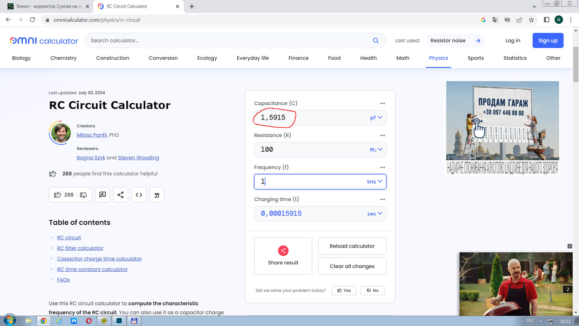

Получение низких шумов и искажений противоречиво: чем больше ёмкость С411, тем меньше шумы и больше искажения на ВЧ.
3,387
272,713
2,598
