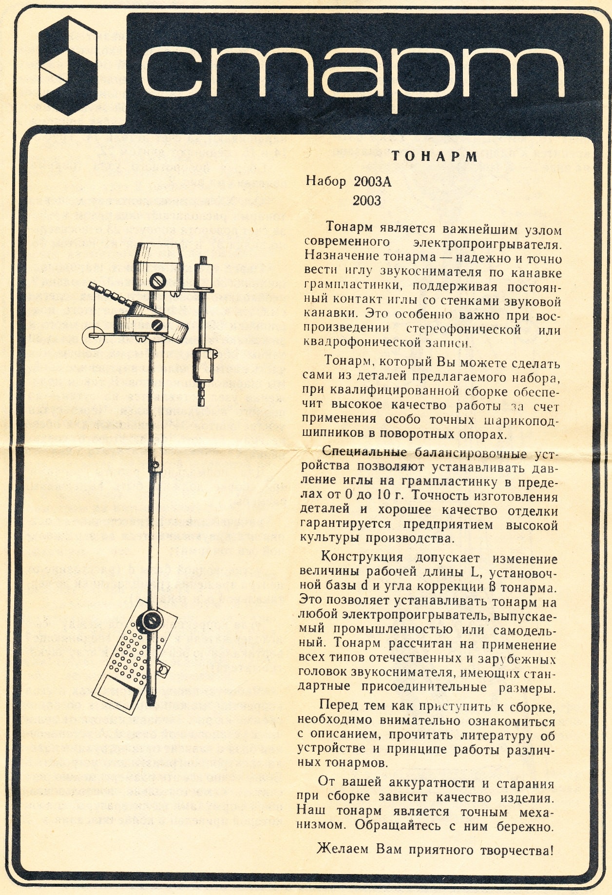

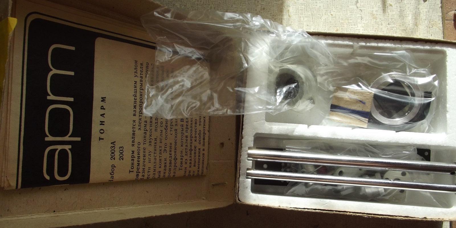

Тонарм “Старт”. Набор 2003А (2003)
Тонарм является важнейшим узлом современного электропроигрывателя. Назначение тонарма - надежно и точно вести иглы звукоснимателя по канавке грампластинки, поддерживая постоянный контакт иглы со стенками звуковой канавки. Это особенно важно при воспроизведении стереофонической или квадрофонической записи.
Тонарм, который Вы можете сделать сами из деталей предлагаемого набора, при квалифицированной сборке обеспечит высокое качество работы за счет применения особо точных шарикоподшипников в поворотных опорах.
Специальные балансировочные устройства позволяют устанавливать давление иглы на грампластинку в пределах от 0 до 10 г. Точность изготовления У детален и хорошее качество отделки гарантируется предприятием высокой культуры производства.
Конструкция допускает изменение величины рабочей длины L, установочной базы д и угла коррекции 13 тонарма. Это позволяет устанавливать тонарм на любой электропроигрыватель, выпускаемый промышленностью или самодельный. Тонарм рассчитан на применение всех типов отечественных и зарубежных головок звукоснимателя, имеющих стандартные присоединительные размеры.
Перед тем как преступить к сборке, необходимо внимательно ознакомиться с описанием, прочитать литературу об устройстве и принципе работы различных тонармов.
От вашей аккуратности и старания при сборке зависит качество изделия. Наш тонарм является точным механизмом. Обращайтесь с ним бережно.

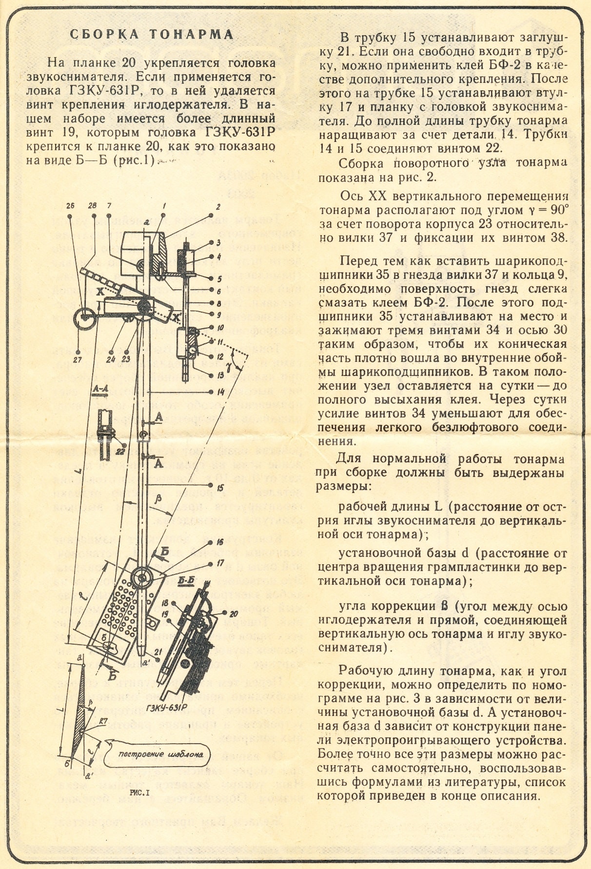

Сборка тонарма
На планке 20 укрепляется головка звукоснимателя. Если применяется головка ГЗКУ-631 Р, то в ней удаляется винт крепления иглодержателя. В нашем наборе имеется более длинный винт 19, которым головка Г8КУ-631 Р крепится к планке 20, как это показано на виде Б-Б ( рис.1)
В трубку 15 устанавливают заглушку 21. Если она свободно входит в труб-ку, можно применить клей БФ-2 в качестве дополнительного крепления. После этого на трубке 15 устанавливают втулку 17 и планку с головкой звукоснимателя. До полной длины трубку тонарма наращивают за счет детали, 14. Трубки 14 и 15 соединяют винтом 22.
Сборка поворотного у а тонарма показана на рис. 2.
Ось ХХ вертикального перемещения тонарма располагают под углом У = 90° за счет поворота корпуса 23 относительно вилки 37 и фиксации их винтом 38.
Перед тем как вставить шарикоподшипники 35 в гнезда вилки 37 и кольца 9, необходимо поверхность гнезд слегка смазать клеем БФ-2. После этого подшипники 35 устанавливают на место и зажимают тремя винтами 34 и осью 30 таким образом, чтобы их коническая часть плотно вошла во внутренние обоймы шарикоподшипников. В таком положении узел оставляется на сутки - до полного высыхания клея. Через сутки усилие винтов 34 уменьшают для обеспечения легкого безлюфтового соединения.
Для нормальной работы тонарма при сборке должны быть выдержаны размеры:
  • рабочей длины L (расстояние от острия иглы звукоснимателя до вертикальной оси тонарма);
  • установочной базы д (расстояние от центра вращения грампластинки до вертикальной оси тонарма);
  • угла коррекции В (угол между осью иглодержателя и прямой, соединяющей вертикальную ось тонарма и иглу звукоснимателя).
Рабочую длину тонарма, как и угол коррекции, можно определить по номограмме на рис. 3 в зависимости от величины установочной базы д. А установочная база д зависит от конструкции панели электропроигрывающего устройства. Более точно все эти размеры можно рассчитать самостоятельно, воспользовавшись формулами из литературы, список которой приведен в конце описания.

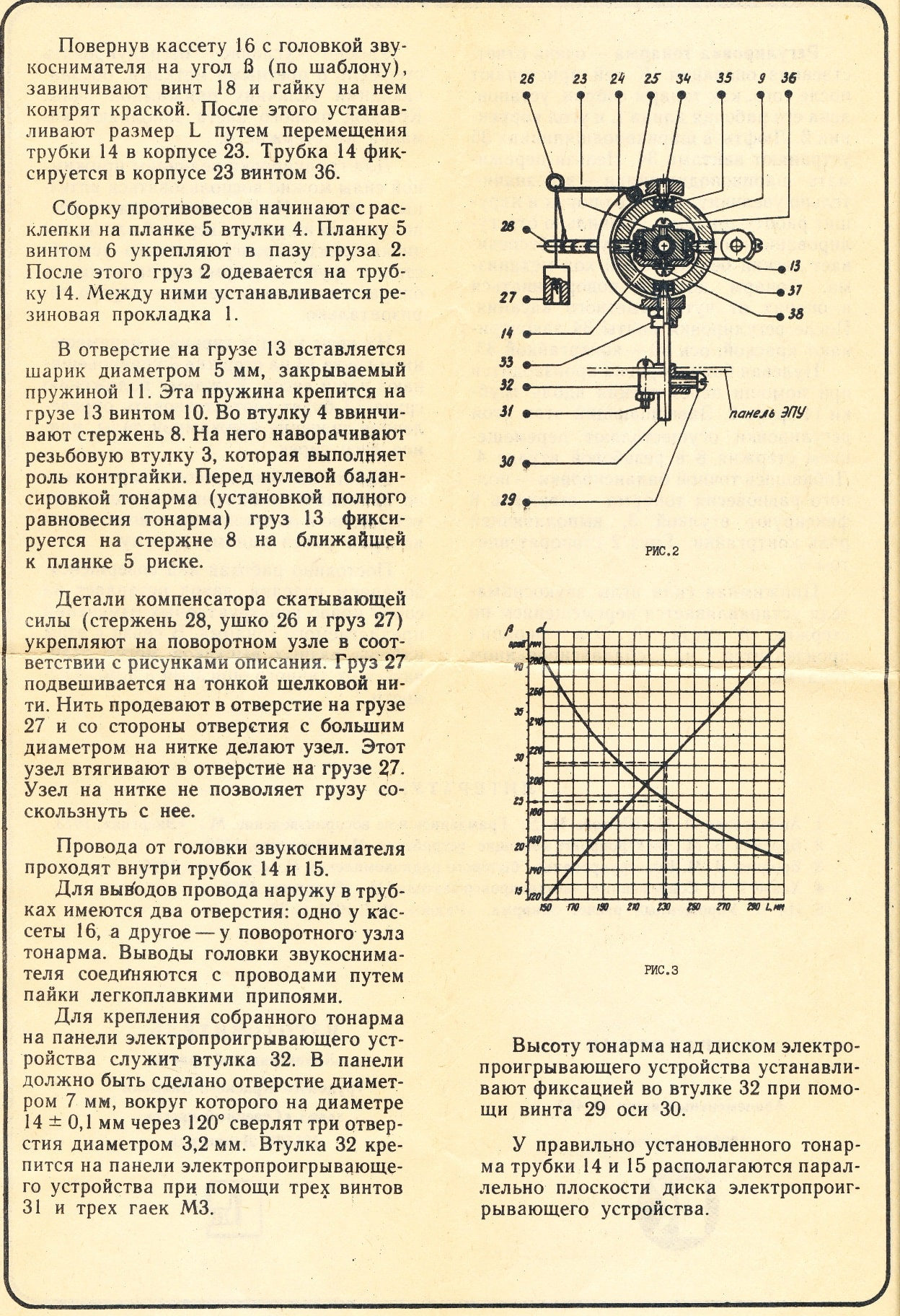

Повернув кассету 16 с головкой звукоснимателя ка угол f3 (по шаблону), завинчивают винт 18 и гайку на нем контрят краской. После этого устанавливают размер L путем перемещения трубки 14 в корпусе 23. Трубка 14 фиксируется в корпусе 23 винтом 36.
Сборку противовесов начинают с расклепки на планке 5 втулки 4. Планку 5 винтом 6 укрепляют в пазу груза.. 2. После этого груз 2 одевается на трубку 14. Между ними устанавливается резиновая прокладка 1.
В отверстие на грузе 13 вставляется шарик диаметром 5 мм, закрываемый пружиной 11. Эта пружина крепится на грузе 13 винтом 10. Во втулку 4 ввинчивают стержень 8. На него наворачивают резьбовую втулку 3, которая выполняет роль контргайки. Перед нулевой балансировкой тонарма (установкой полного равновесия тонарма) груз 13 фиксируется на стержне 8 на ближайшей к планке 5 риске.
Детали 7 компенсатора скатывающей силы (стержень 28, ушко 2б и груз 27) укрепляют на поворотном узле в соответствии с рисунками описания. Груз 27 У У подвешивается на тонкой шелковой нити. Нить продевают в отверстие на грузе 27 и со стороны отверстия с большим диаметром на нитке делают узел. Этот узел втягивают в отверстие на грузе 27. узел на нитке не позволяет грузу соскользнуть с нее.
Провода от головки звукоскимателя проходят внутри трубок 14 и 15.
Для выводов провода наружу в трубках имеются два отверстия: одно у кассеты 16, а другое - у поворотного узла тонарма. Выводы головки звукоснимателя соединяются с проводами путем уплавки легкоплавкими припоями.
Для крепления собранного тонарма на панели электропроигрывающего устройства служит втулка 32. В панели должно быть сделано отверстие диаметром 7 мм, вокруг которого на диаметре 14 ± 0,1 мм через 120° сверлят три отверстия диаметром 3,2 мм. Втулка 32 крепится на панели электропроигрывающего устройства при помощи трех винтов 31 и трех гаек МЗ.

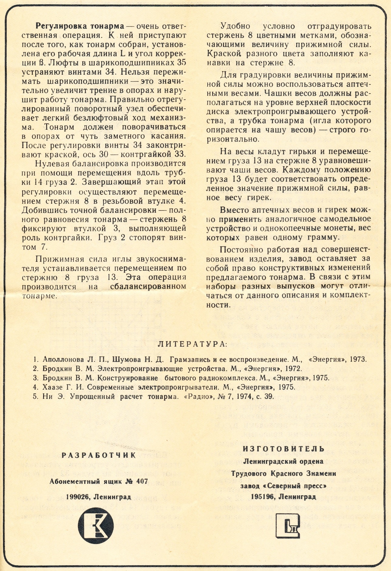

Регулировка тонарма - очень ответственная операция. К ней приступают после того, как тонарм собран, установлена его рабочая длина L и угол коррекции 13. Люфты в шарикоподшипниках 35 устраняют винтами 34. Нельзя пережимать шарикоподшипники - это значительно увеличит трение в опорах и нарушит работу тонарма. Правильно отрегулированный поворотный узел обеспечивает легкий безлюфтовый ход механизма. Тонарм должен поворачиваться в опорах от чуть заметного касания. После регулировки винты 34 законтривают краской, ось 30 - контргайкой 33.
Нулевая балансировка производится при помощи перемещения вдоль трубки 14 груза 2. Завершающий этап этой регулировки осуществляют перемещением стержня 8 в резьбовой втулке 4. Добившись точной балансировки - полного равновесия тонарма - стержень 8 фиксируют втулкой 3, выполняющей роль контргайки. Груз 2 стопорят винтом 7.
Прижимная сила иглы звукосниматель устанавливается перемещением по стержню 8 груза 13. Эта операция производится на сбалансированном тонарме.
Удобно условно отградуировать стержень 8 цветными метками, обозначающими величину прижимной силы. Краской разного цвета заполняют канавки на стержне 8.
Для градуировки величины прижимной силы можно воспользоваться аптечными весами. Чашки весов должны располагаться на уровне верхней плоскости диска электропроигрывающего устройства, а трубка тонарма (игла которого опирается на чашу весов) - строго горизонтально.
На весы кладут гирьки и перемещением груза 13 на стержне 8 уравновешивают чаши весов. Каждому положению груза 13 будет соответствовать определенное значение прижимной силы, равное весу гирек.
Вместо аптечных весов и гирек можно применить аналогичное самодельное устройство и однокопеечные монеты, вес которых равен одному грамму.
Постоянно работая над совершенствованием изделия, завод оставляет за собой право конструктивных изменений предлагаемого тонарма. В связи с этим наборы разных выпусков могут отличаться от данного описания и комплектности.
Материал прислал Олег Алатов

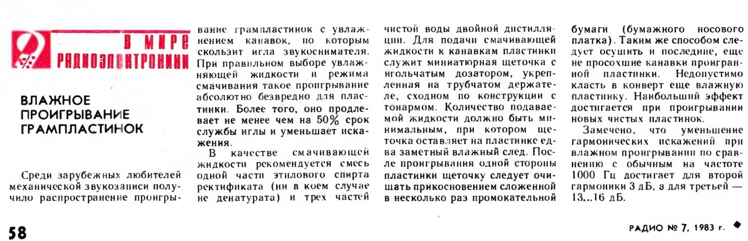

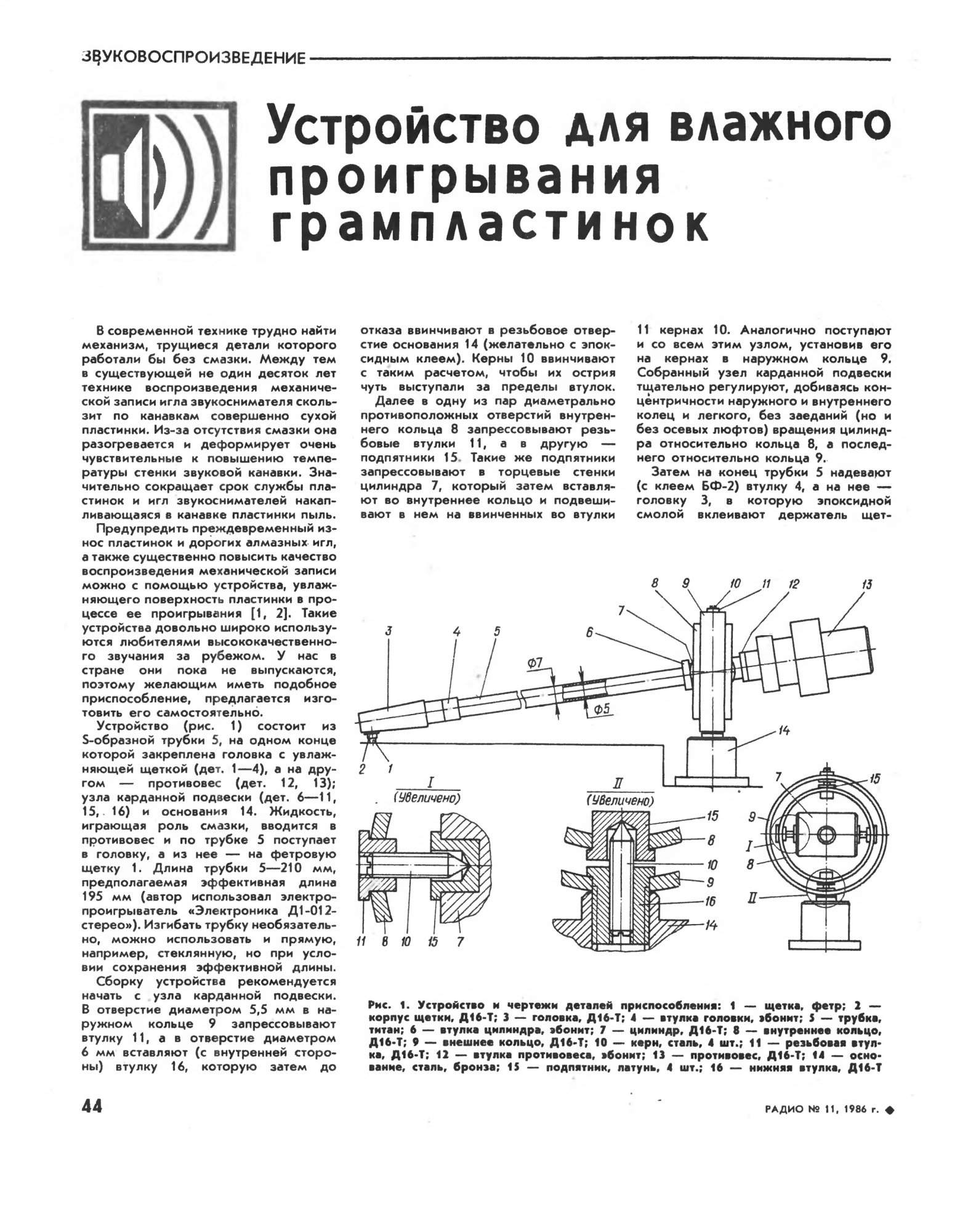

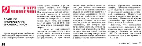

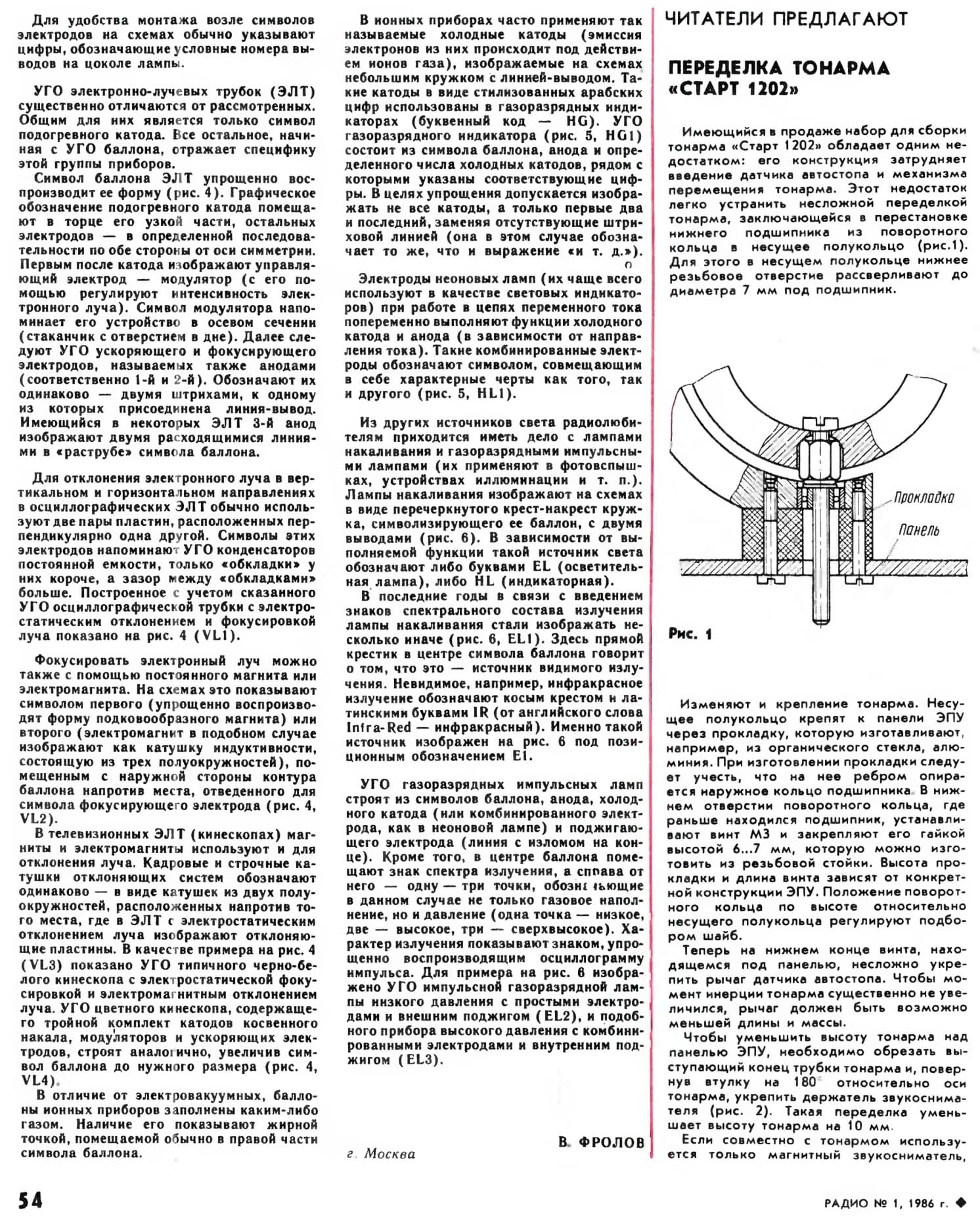

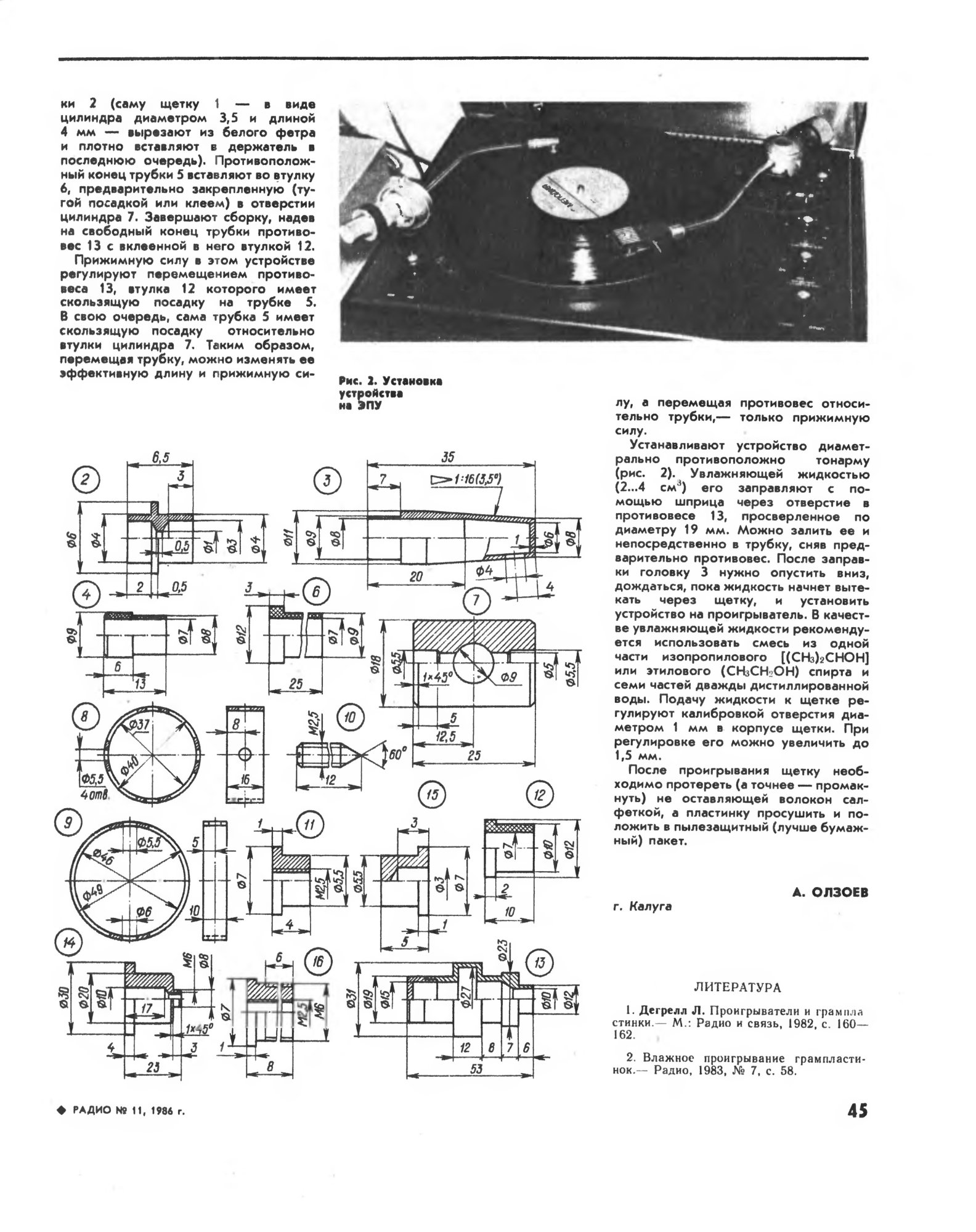

Не хватает ещё двух страниц из "Радио",а набор-конструктор "Старт" приобрёл,что-бы на его базе,изготовить устройство смачивания для ЭПУ ЭЛ Б1-01.

Читал об этом давно. Пытался даже попробовать. Забросил.
Как-то не прижилось.
Метод работает как надо. Когда попадались трескучие диски, а записать надо, влажное проигрывание убирало трески как хороший шумодав. И запись было не узнать.
Если не подводит память, на грязных дисках после этого грязь становилась ещё виднее. А эти диски надо было менять на следующие. Это мешало.
Свои тоже большого смысла смачивать нет. Это личное мнение.
Мыть диски смысл есть.
Спасибо. Это по Вашим материалам и добавил.

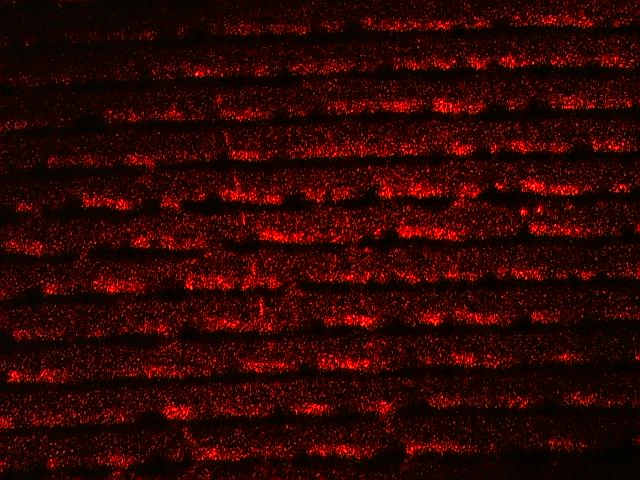

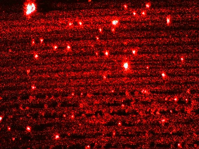

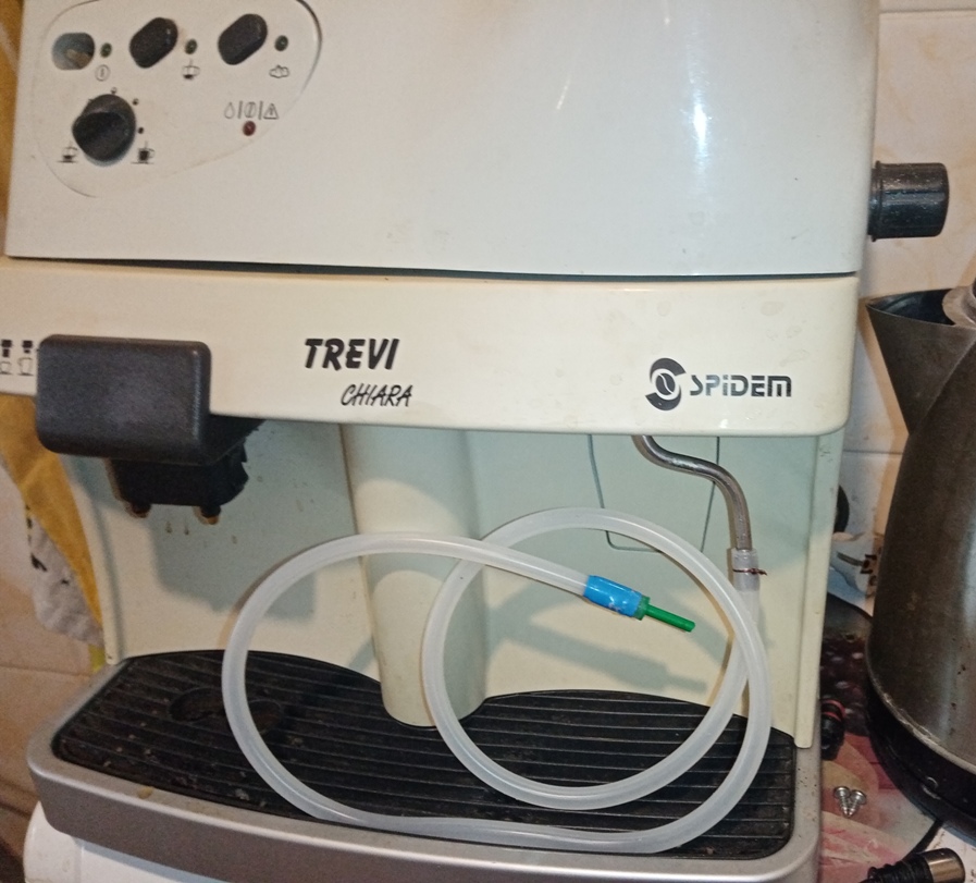

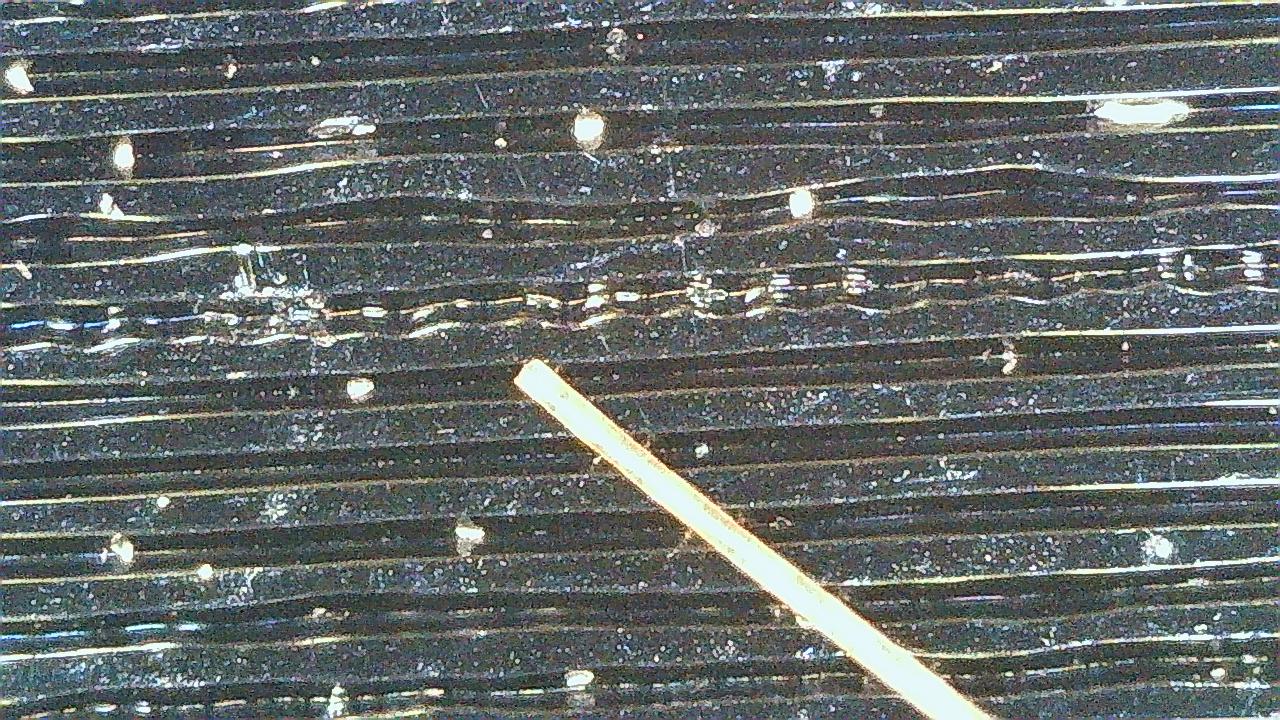

Купил пластинку почти в пустыне, естесственно с песочком, носил мыть, фирменная мойка с пылесосом, не помогло, дома пытался мыть, тоже не очень, при проигрывании иголка пашет прямо как в поле, видны даже отвалы на поверхности. Охота пуще неволи, решился таки паром попробовать из кофемашины, там его 1,1 BAR, температура 128 примерно градусов, сухой. Вывел пар шлангом, пластинку на карандаш с подшипниками, поставил калиброванную форсунку 0,8мм и запустил, вращалась сама под действием пара, воды не много, не покоробило и канавка целая оказалась. Послушал и обалдел, песку не стало, совсем. Обратную сорону сначала сфоткал в микроскоп с подсветкой лазером, весь песок светится что звездное небо. Отметил маркером место и после пропарки его же сфоткал, чисто как в операционной, только борозды от царапок поперек канавок. Теперь думаю как поверхность заполировать, взял у кузовщика самой тонкой полировочной пасты для авто...
Звук стал вполне нормальный, а не с жарящейся яичницей. Потхоньку собираю запчасти для сборки аппарата парки пластинок, их много с песком.
Фото до и после. Простейший кофейник как источник пара. Пластинка до в обычном свете, волосина для примера.

озадачили ...., канавки полировать? или что ? и для какой цели , что в итоге хотите получить?
Полировать поверхность между канавками на которой цапарпины, вовнутрь канавок царапки не доходят, глубины не хватает, выровнять плоскость несколько соток снять надеюсь будет достаточно. Пасту потом паром спокойно смыть можно будет.
радикально , а что это даст, кроме возможности игле легче покинуть канавку и вероятности невымывания полностью ,пусть мелкого, но абразива?
Там всего пару соток снять, примерно 1% от глубины и завалить острые края царапок, это не приведет к фатальной потере трекинга иглы, а паста точно смывается паром полностью, уже попробовал.
Да, приходится рушить, если готовые решения негодные. :)
Зы. Ездил в Валдай несколько раз, посещал музей колоколов, оттуда привез тоже колокольчик итоже на слух выбирал, их там очень много. Звонил там во все колокола, приличный звук, без сибилянтов.
У вас есть возможность сравнить визуально до и после, а еще прослушать. И половина страшилок отвалятся.
После посещения Пскова побывали в Великом Новгороде. Тамошние колокольных дел мастера тоже предлагали сувенирный товар, но казна отпускника опустела......
это невозможно технически - поверхность пластинки далека от плоскости , шлифовать вы будете каким-то мягким материалом , он неизбежно будет захватывать внутреннюю часть канавки , ну и так далее , могу привести ещё доводов почему это невозможно , но думаю этого достаточно . Мой прогноз негативный , вреда больше чем эфемерной пользы . Впрочем почему бы и не попробовать на не нужной пластинке , если есть желание.
