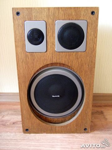

Колонки полочного типа Summit Softline HS 920 - это акустика от известного инженера-конструктора Hans G. Hennel, основателя фирмы HECO.
3-х полосная фазолинейная акустика, с купольной серединой и резонатором Гельмгольца в НЧ секции. Высокодобротный 200мм НЧ динамик на тканевом подвесе обеспечивает очень быстрый и глубокий бас.
Жесткий и прочный корпус отделан шпоном ценных пород дерева.
- Год выпуска: 1979/80, производство ФРГ, retail price 1000DM
- Мощность DIN – 70 Вт, музыкальная 100 Вт.
- НЧ 200 мм бумага, СЧ купол 50 мм ткань, ВЧ купол 19 мм ткань.
- Чувствительность 91дБ, импеданс 4 Ома
- Диапазон эффективно воспроизводимых частот 25 Гц. - 25 кГц.
- Частоты раздела фильтров 550 и 3200 Гц.
- Габариты 51х29x23 см.
- Вес: 12,5 кг. каждая.

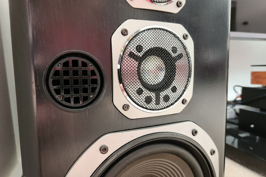

..постепенно пришли к варианту заткнутых поролоновыми пробками портов, как наиболее ровный без бубнения и гула звук. Ухи привыкли к некоторому недобору низа, зато средина там была красивая и ровная..
А такая заглушка норм? (там расширение на глубине примерно 5 см, к нему моментом по диаметру и приклеено)
Выпендрёжный и наверняка крайне неудобный в настройке порт ФИ меня не интересует, как и пластиковые панельки похабного вида вокруг СЧ-ВЧ динамиков, вообще корпус сделан на уровне столяра-любителя.
Заинтересовало размещение СЧ-ВЧ динамиков. Уверен что колонки зеркально симметричны.
Предполагаю что это сделано для расширения (!!) направленности, вернее - ровности АЧХ прии смещении слушателей вправо-влево. (Это я всё ношусь со своим открытием америки). При этом смещение ушей по вертикали желательно минимальное.
Проверить микрофоном, конечно, было бы весьма интересно.
А может быть весь выпендрёж в желании уменьшит размер и объём колонки.
Крайне удобный в настройке кольцевой фазоинвертор.
Ничего пилить не нужно. Крутишь ключиком гайки и радуешься.
Интересно как будут выглядеть ваши изделия через четверть века с точки зрения эстетики, конструктивных решений и состояния?
Выпендреж с Г-размещением СЧ и ВЧ динамиков чисто для экономии габаритов.

.........................вообще корпус сделан на уровне столяра-любителя.
Видимо вся акустика светло-жёлтого цвета для тебя просто "Фииии!
Эта. Серийная модель однако!
Напротив, люблю цвет дерева и под дерево, но лучше красный или коричневый, чем жёлтый - на нём дефекты заметнее.
Одноцветные крашеные не люблю, особенно белые.
Вот для серийной модели как раз слабовато. Накладки из пластика (это пластик?) выглядят несуразно, куда только их дизигнеры смотрели.
Хорошо что хоть что есть гриль прикрыть эту сТрамоту.
Кстати, остаюсь при мнении что смысл в таком лежачем размещении СЧ-ВЧ динамиков вполне может быть (при соблюдении условий которые я описал выше). Ну а проверить, увы, не могу.

Не получится, заткнув порты, легким движением аудиофильского носка, засунутого в порт, превратить ФИ в ЗЯ. Оптимальные объемы у них РАЗНЫЕ!
Меняем одну Ж... на другую.
)))))) Носок это как то примитивно и скорее всего не герметично. Кусок фанеры, равный по толщине стенке корпуса через поролоновый уплотнитель, прикрученный поверх ФИ отверстия сделает своё дело лучше аудиофильского носка. У меня корпуса сделаны с большим запасом в расчёте на эксперименты. Объём на грани между ФИ и ЗЯ. И его можно, хоть и не лёгким движением, но нарастить даже по быстрому если надо.
)))) видимо, не читаете аудиофильского фольклора. Носок в инверторе это мем и классика. Хотя, свернутая "пупырка" решает проблему быстрее и проще.
