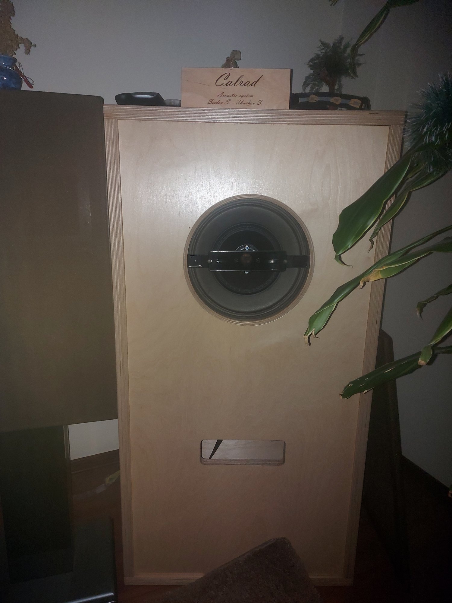

Делал так, получились две "гуделки". Не понравилось. Для себя вынес наилучший вариант для малогабаритных АС - ПР с очень низким резонансом.
Частоту настройки трубы по какому значению оценивать?
Горбы на графике мало что дают для понимания ситуации.
Нужен весь набор данных по этому фазоинвертору и динамику.
Понимаю что лучше расчет по характеристикам динамика, но как же и для чего калькуляторы он лайн и прочие?- там по обьему ящика достаточно ... у меня ящик под 180 литров- сделал щелевой фи( на 46 гц) на толщину передней стенки - на слух - нормально! Приборами не измерял- далек относительно от этого (
    312.3 KB · Просмотры: 179

у Вас ФИ не щелевой, а обычный. у щелевого большое отношение сторон, 10+ примерно. Делается для уменьшения добротности собственно ФИ - плавнее ход импеданса, АЧХ и ФЧХ за счёт увеличенного трения воздуха о стенки. Эффективность у щелевого по этой причине ниже. У Вашего ФИ эффективность высокая, но могут пролезать средние частоты.

Табличка - это заглушка! Для варианта , когда меняешь задние глухие панели на панели с ПАС .

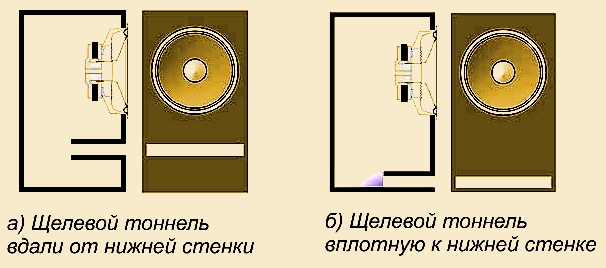

В каком калькуляторе это назвали щелевым ФИ? Первая же картинка в гугле:
Согласен что возможно этот вариант ФИ просто прямоугольного сечения- если бы я увеличил глубину ФИ то получился бы уже тоннель.И тогда это щелевой тоннель?!
У меня большой обьем ящика - достаточно на толщину передней панели.

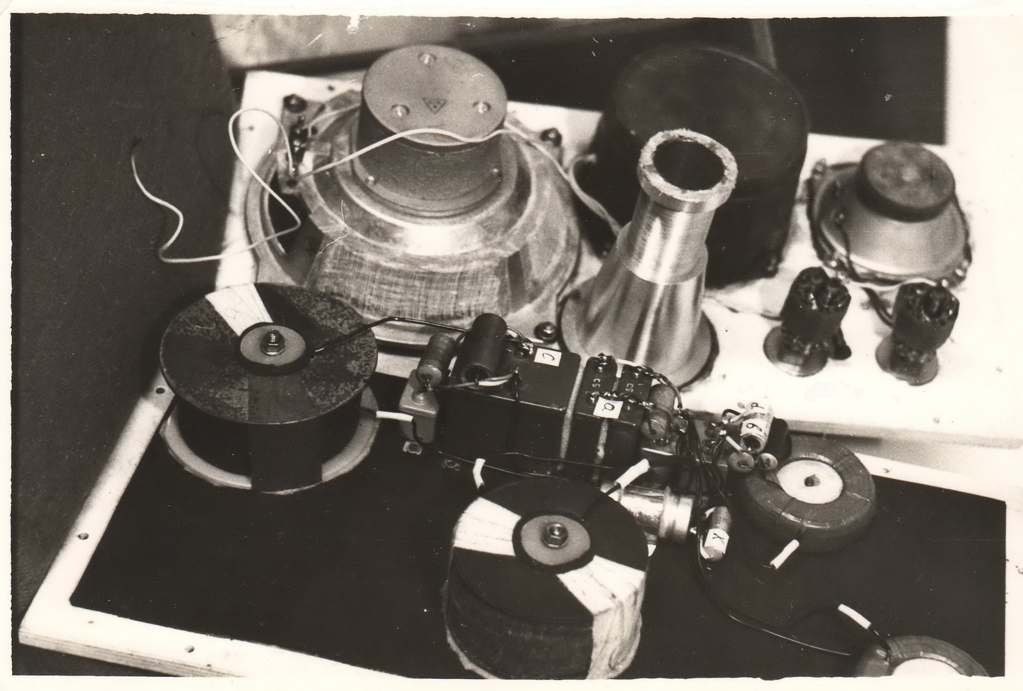

Не заглядываю в неинтересующие темы, заглянул и спомнил вторую мою поделку из акустики по схеме Голунчикова, собранную в 80 году. Осталось только фото от нее и кажется где то лежат еще один комплект труб и каркасов катушек. Трехполосный любительский громкоговоритель. (А Голунчиков).
    343.6 KB · Просмотры: 184

вспомнил вторую мою поделку из акустики по схеме Голунчикова, Трехполосный любительский громкоговоритель. (А Голунчиков).
Была такая схемка, и Терещуки в свой справочник её передирали. В АЧХ - не верю! (С). Номиналы посчитаны на калькуляторе, прописаны три значущие цифры. В 35 литров ФИ предлагается закинуть 700 граммов ваты - 20г/л. А ведь разброс параметров головок - мама не горюй, одной подстройкой точёного на станке ФИ не обойдётся. Как получить заявленных 27 Гц при такой плотности заполнения и резонансной частоте на воздухе у 10ГД-30, равной, скажем, 40 Гц, я не в курсе. Пахнет подгонкой и подлогом.

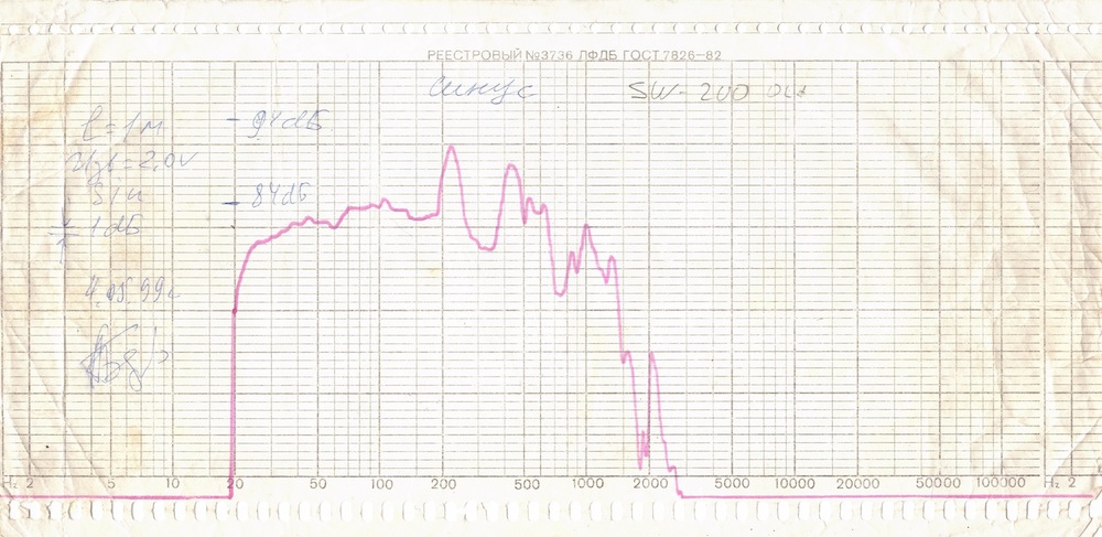

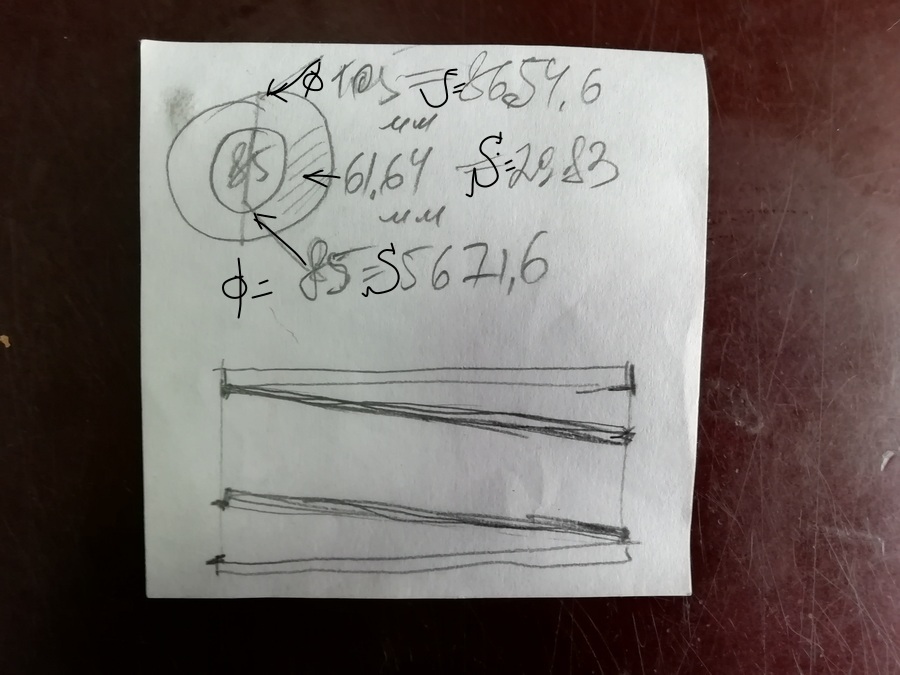

Торцы внутренней трубы заглушены. Можно в наружный торец вставить купольную пищалку.
