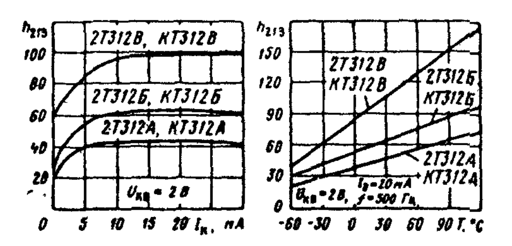

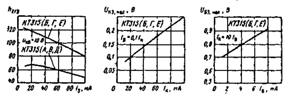

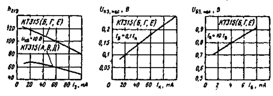

А вот кт312 и кт315. Многие реально думают, что это тот же транзистор, но в разном корпусе. По датащиту вообще разные. КТ312 прям удивляет линейностью. Хотя, условия в таблицах разные.
    163.1 KB · Просмотры: 105
    94.8 KB · Просмотры: 85

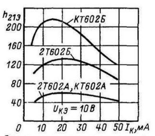

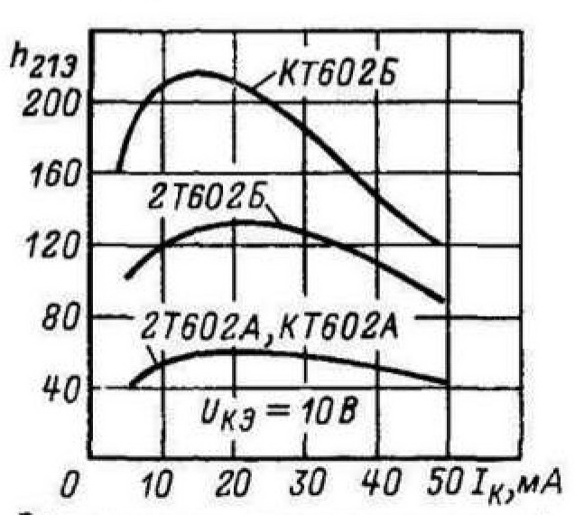

Кт602 знаю, и реально, по замерам они классные, но очень не однородные. Измерял с помощью DY294. Есть горбатые и линейные, хоть и среднее усиление у них одинаковое.

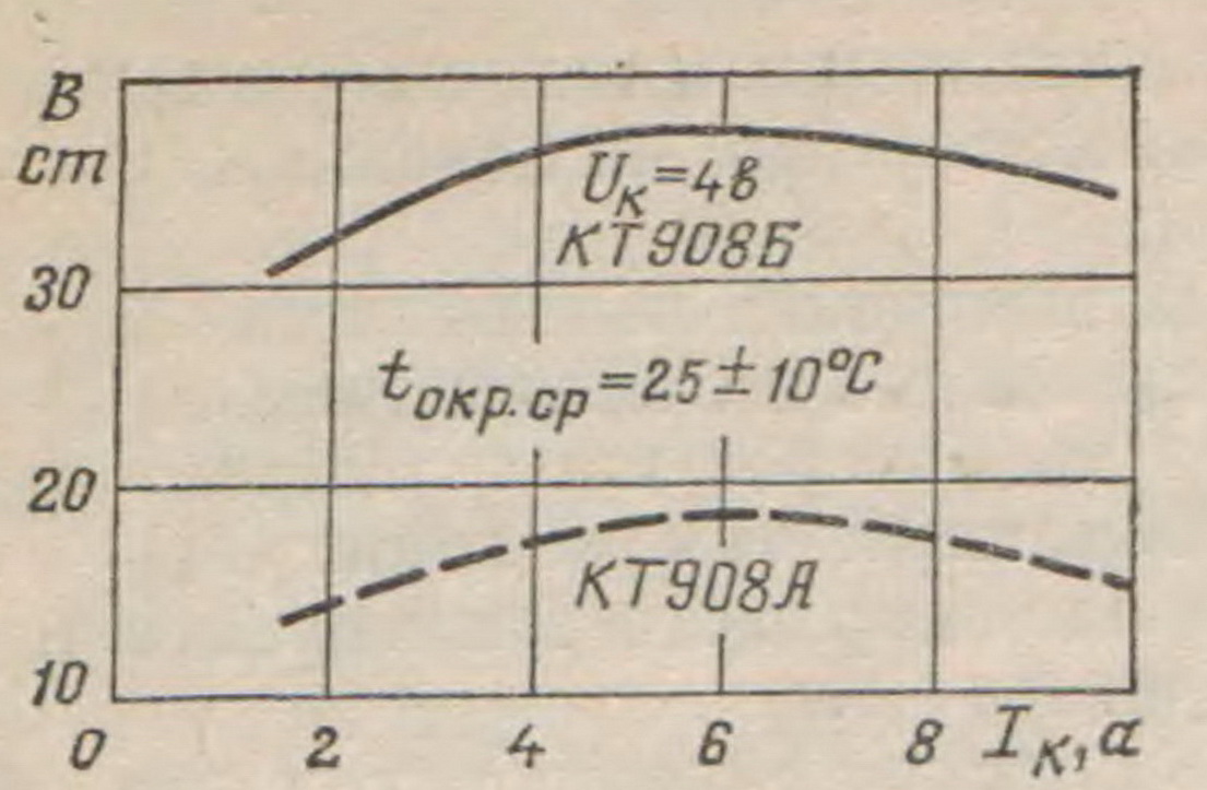

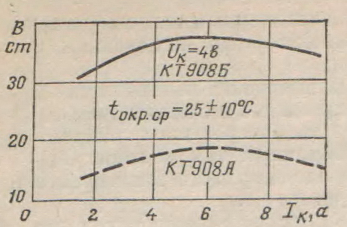

Никогда наши старые разработки транзисторов не отмечались линейностью кроме КТ602 и КТ908 потому и называют их музыкальными.КТ908.jpgКТ602.jpg
