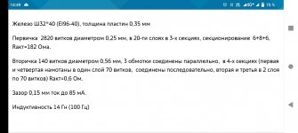

Вот хорошо звучащие трансформаторы для 6п31с, 6п13с в триоде. Железо было от каких то американских силовиков. Такое же бывает в бесперебойниках. И если повезёт то от усилителей Тесла зелёного цвета, но там нет каркасов. Или из Альт аудио, но дорого((, и ждать больше месяца пока вышлют.
На таком же железе Ш32(EI-96) набором 60 мм можно сделать так: первичка 4+6+6+4 провод 0,375 по изоляции первые две секции и 0,41 по изоляции следующие две секции всего 2112 витков, активное 86 Ом.
Вторичка 1-2-1 слоя диаметром 0,8(0,85) по 48 витков в слое. Первая и третья последовательно и в параллель с второй, всего 96 витков, активное 0,3 Ом.
Ктр=22, Ra=4,1 кОм. Немагнитная прокладка 0,05 мм. Можно использовать с 6п36с в триоде, делался как раз для неё. Но т.к. у последней дури много, сейчас трудятся с 12av5, звук - Бомба, со слов владельца.
Не обязательно делать первичку различными диаметрами, просто у меня был такой провод и активное первички хотелось поменьше.
Для ламп 6п13с, 6п31с, 6с4с, 2А3, 6(12)av5, 6п36с, 6п41с....

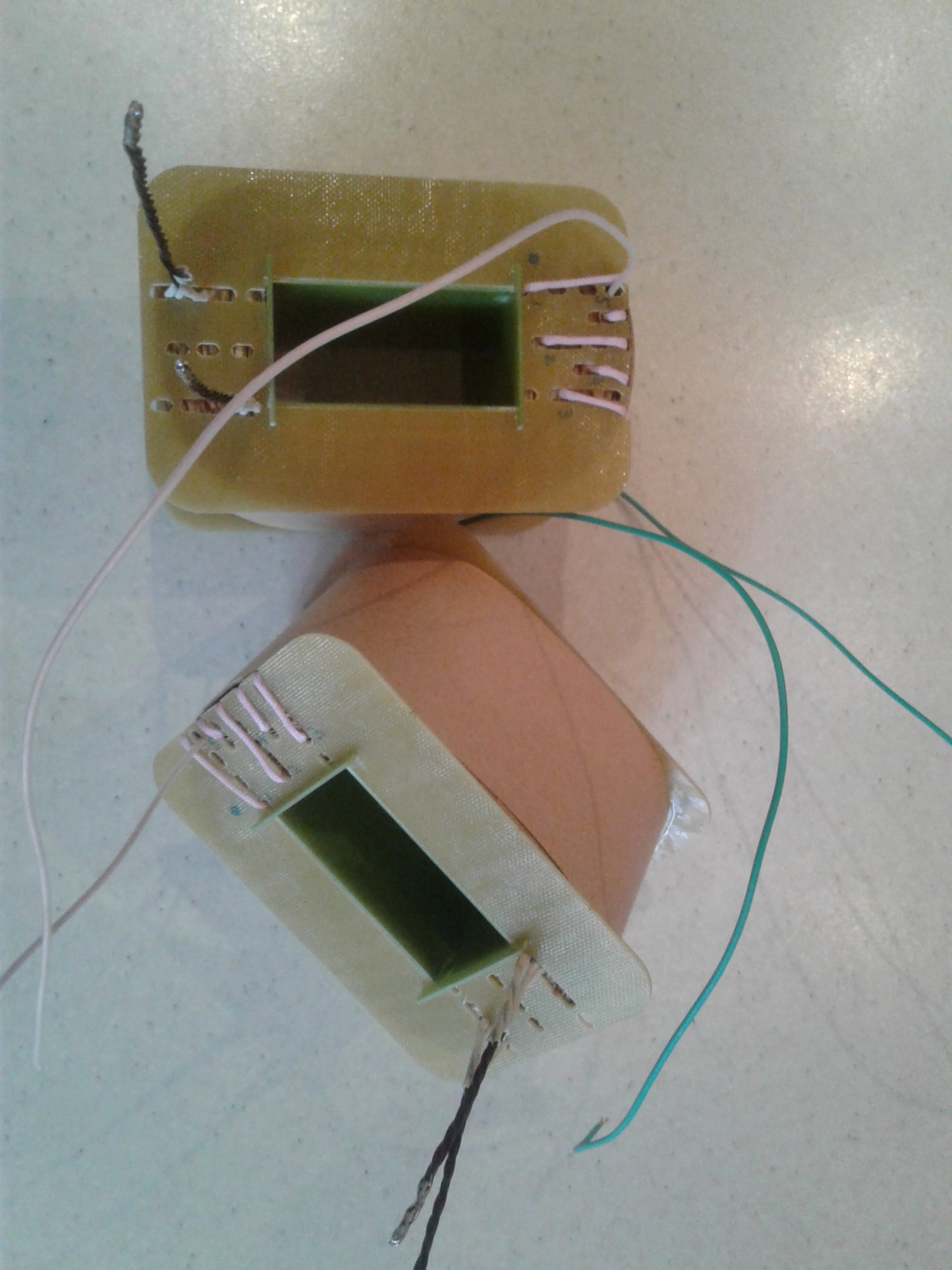

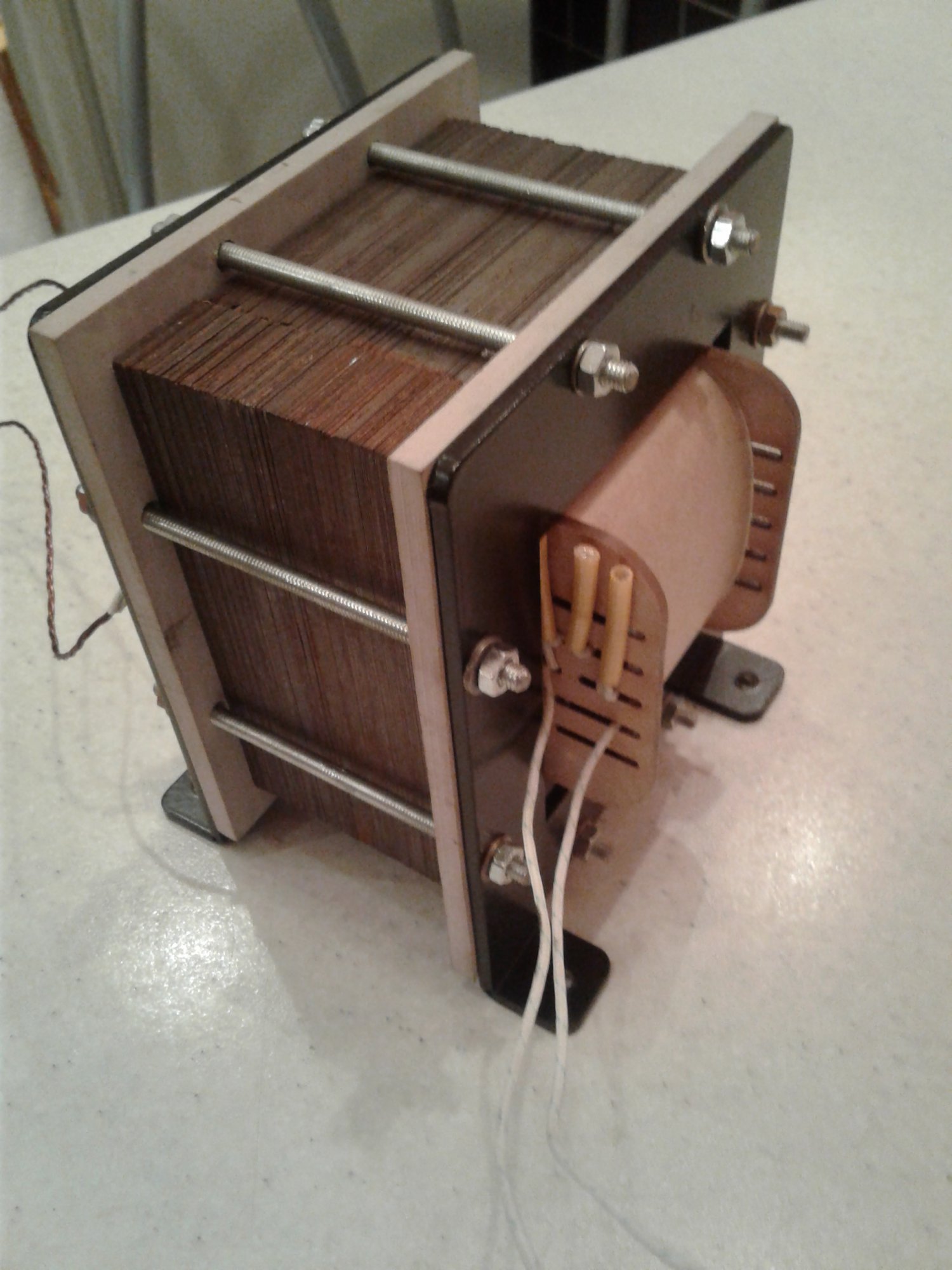

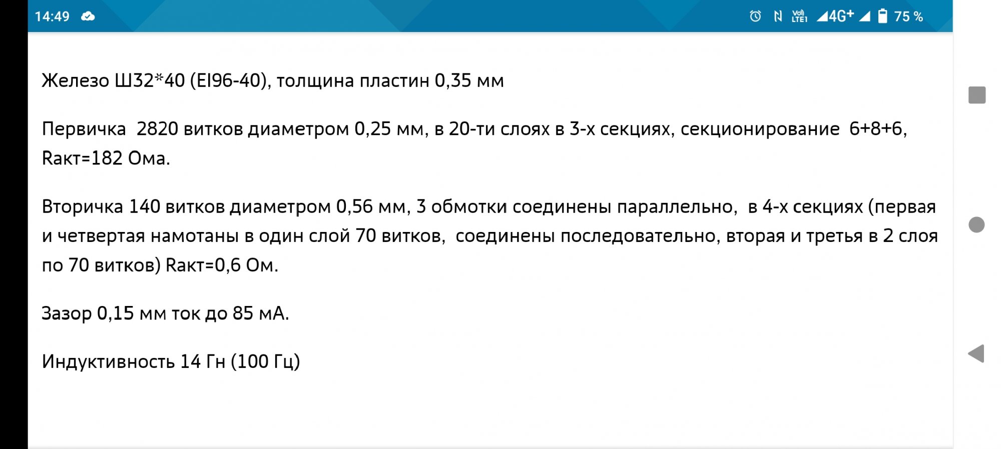

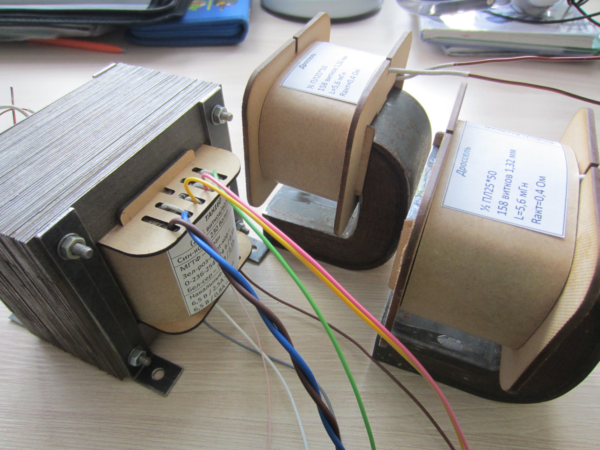

Железо от ТСШ-170. Каркасы лучше новые, но если старые, не страшно, разобрать, разогреть и под гнет, чтоб выправились, затем собрать. Размер окна по каркасу 15*48 мм.
Ra=4,5кОм.
Первичка проводом 0,28(0,32), 4+6+6+4 по 140 витков в слое, всего 2800 витков, активное 193 Ом.
Вторичка проводом 0,65(0,74), 2+2+2 по 61,5 витка в слое, всего 123 витка. Секции в параллель. Активное 0,4 Ом.
Межслойная калька 0,04, межсекционная два слоя электрокартона 0,1 мм. Толщина прокладки при сборке сердечника 0,05 мм, для тока 65...70 мА.
Индуктивность 18 Гн.

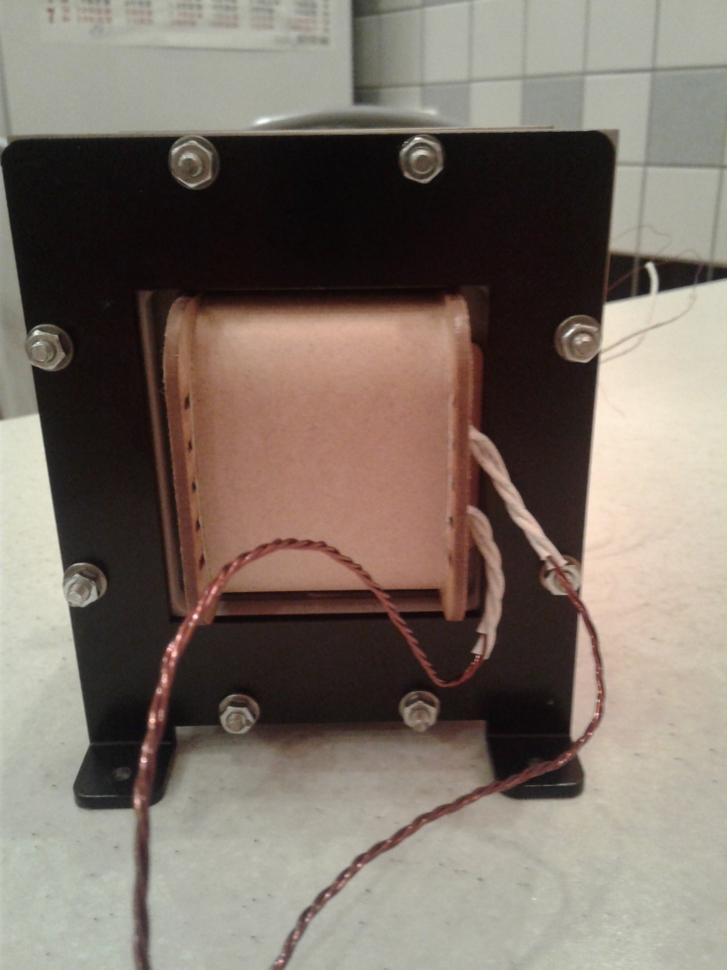

Спасибо. Думаю в таком размере можно намотать так: 1/4 первички - 1/2 вторички - 1/2 первички - 1/2 вторички - 1/4 первички. При необходимости непоместившаяся вторичка доматывается поверх всего пирога. Соединяем секции первички последовательно, секции вторички параллельно + последовательно домотка вторички, если она есть.
Первичка примерно 2900 - 3000 витков, как поместится.
Вторичка в зависимости от того какой Ктр нужен. Конструктивно считаем сколько какого провода поместится.
Можно секционировать по-Вашему. Но и моего варианта хватит.
Триод любит бОльшее секционирование. Я привел довольно компромиссные варианты, зато из того что под ногами. А так я люблю железо с большим окном, это позволяет использовать провод потолще, секций побольше, изоляцию с увеличением толщины по мере увеличения длинны витка.

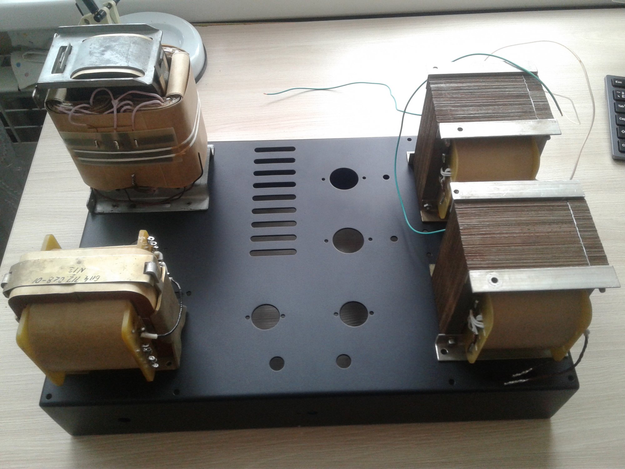

На шасси слева вверху силовик из ТС-180.

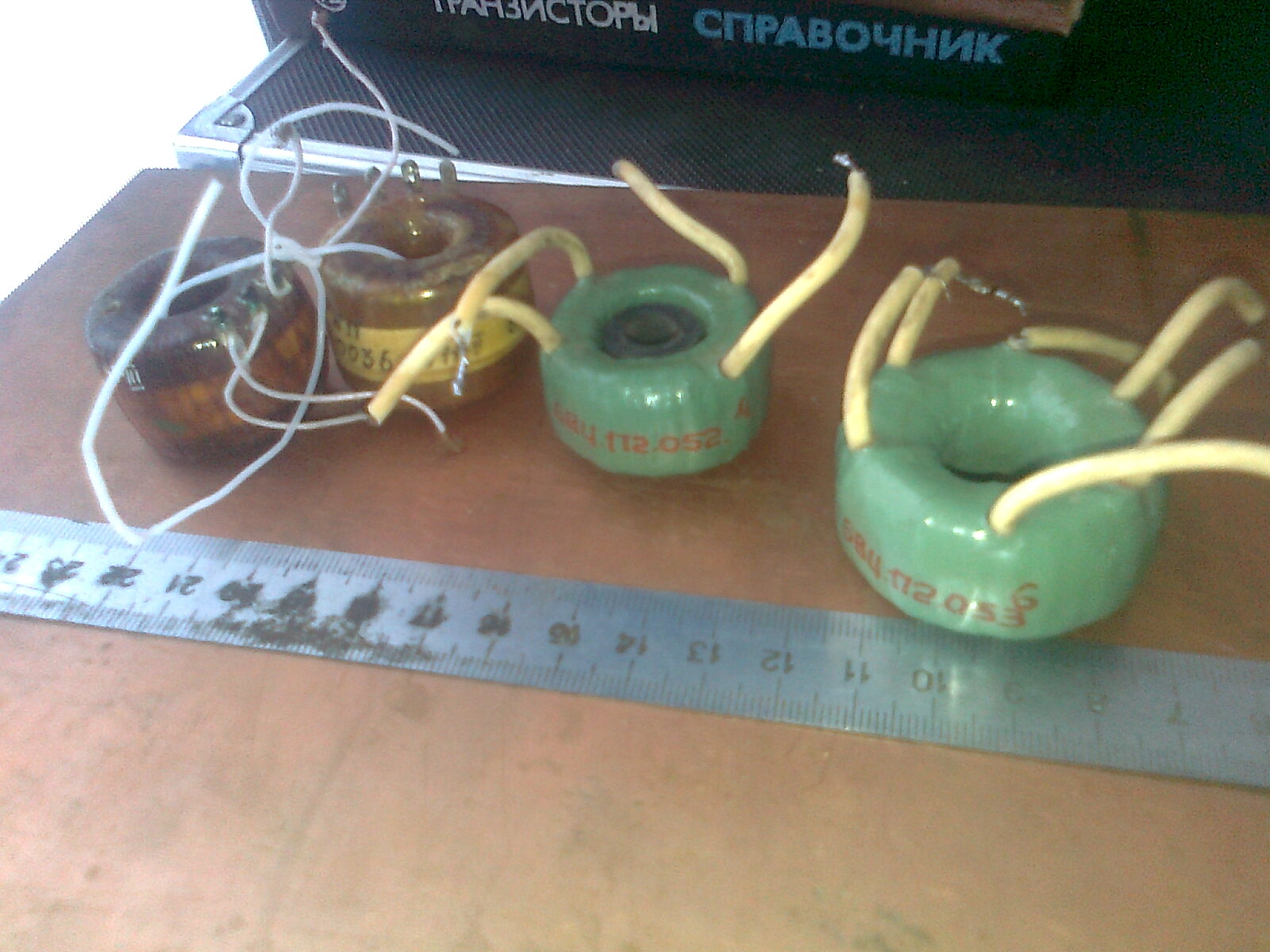

Поляки мотают выходные тр-ры на бубликах и даже для SE.
Как они зазор делают для SE я не в курсе.
Как вариант разбить и склеить?
Вполне возможно, что сердечник не из витой лист. трансф. стали, а из аморфного железа. Тогда зазор можно пропилить. Но цена готового транс-ра, слишком маленькая для такого материала сердечника.
Пропил или компенсационная обмотка. Раньше был пропил.
Никогда не разбирал, всегда думал что там ферритовое кольцо.
Ну вы блин даёте!

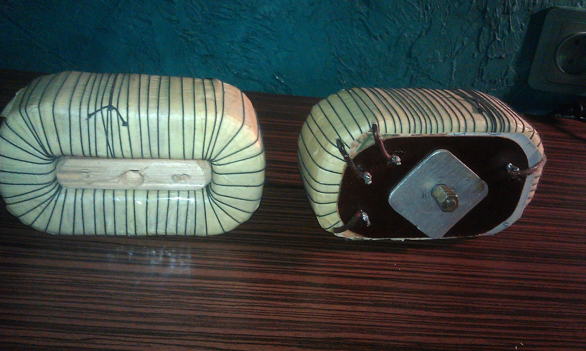

Пилил тор ножовкой, обмотав с двух сторон изолентой, пропилил не насквозь, оставил перемычку посредине. В щель вставил картонку, обмотал все изолентой, мотанул обмотку. Получил катушку на 8, 5 мГн для низкочастотного фильтра колонки. Нужна была такая конская индуктивнось, обвалить басовик Альфа Эминенс.
Прикинул, что при серийном производстве, сделать оснастку для устройства пропила ТОРа не так сложно и не очень сложная она получится. Для разового применения конечно нет резона делать.
А главное, хрен точно угадаешь толщину пропила.
Как то разговаривал со знакомым ювелиром как он пилит камешки дорогущие. Есно там свои секреты и заморочки.
Диск t=0,2мм показал (не самый тонкий), которым это делает, для быстрого моего понимания. Фольга из (цвет.металла) сверху нанесён абразив. За счет огромных оборотов (центр-ная сила) диск очень жестко держит в работе геометрию. Типа болгарки, но обороты чумачедчие.
Т. что не так это сложно сделать пропил точный, т. более не микронный.
Я сам для ИБП, первое время, ставил проставки расчетные. Сейчас среднее керно сердечника алмазным надфилем подпиливаю, пять минут и готово. Намного лучше и точнее так.
