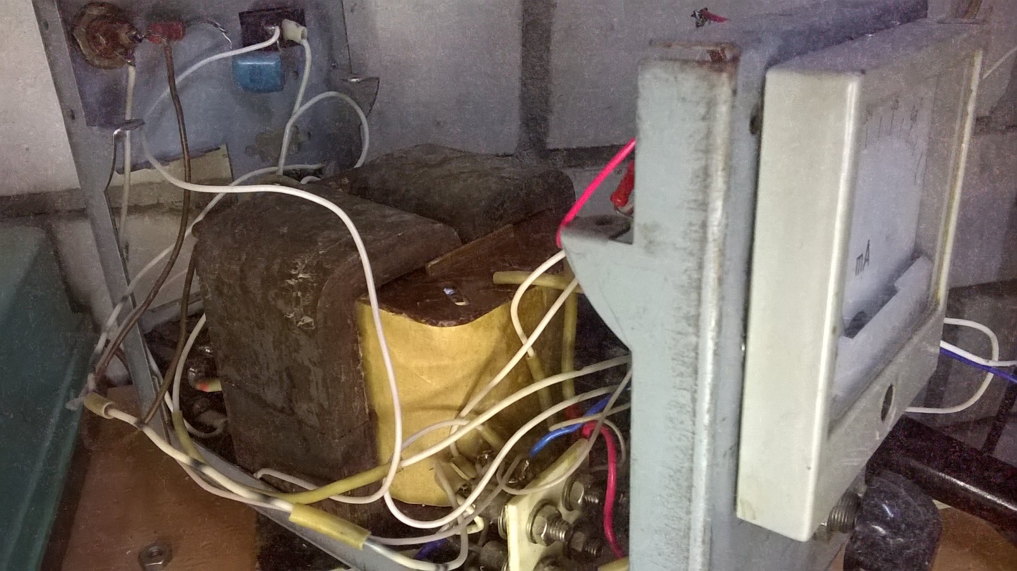

Делал небольшой высоковольтный (до 350вольт) БП 250 Вт,для гальванической развязки от сети при настройке безтрансф.БП. На базе ПЛ железа, по типу ТС180, с кучей отводов как сетевой обмотки так и вторичной.
Пробовал по разному клеить, в том числе и с порошком карбонильного железа. Все не то.
Лучше всего оказалась склейка тонким слоем БФ-2. Вообще не гудит, проверял при токе ХХ от 20 до 150мА.
Не гудит даже без стяжек. После склейки пропускал через сетевую обмотку постоянный ток, величину не помню, но так,что бы железо нагревалось градусов до 50 примерно. Фактически получился Э/магнит, с приличным усилием. Оставлял так на ночь.
Утром удивился,не гудит совсем,то есть абсолютно.

Совершенно верно. Я возню с карбонильным железом сразу забросил.
Единственное, что стянуть всё-таки надо.
С подмагничиванием , промазкой Ш набора БФ(без обечайки) и оставлением на ночь,утром получил фиаско в виде параллелограма :)))Осторожнее.
Про БФ-2 то же самое рассказывал приятель, БФ удобен тем, что сохнет медленно, можно спокойно стянуть сердечник, контролируя ток покоя и зудение, без лишних усилий.

Карбонильное железо тоже забраковал, ерунда полная, хотя из химлаборатории дали, мельчайшая пудра. Тонкий слой того же БФ и сразу под напряжение, лишнее вылезет и прижмёт как надо.
У ТС-180 большой разброс по параметрам железа. Некоторые не гудят изначально (просто нужно стянуть получше), другие гудят несмотря на любые доработки. У ТС-250, кстати, по мнению многих железо лучше.

У железа типа ПЛ есть еще одна пренеприятная особенность. Это расслаивание пластин.
На это часто не обращают внимание, а потом непонятно откуда появляется гудение.
Собственно борьба простая, прогретый сердечник, до сборки проливаю лаком и стягиваю струбциной (струбцинами) или маленькими тисками.

Не знал про это, стягивал до одури, зуд не уходил.
Всегда проливал. Ш в частности. Нагретый тянет в себя все что можно.
Я вам таки больше скажу - типа ТС180 , если сильно тянуть то иногда выдавливаются из пакета одна,две пластины. У меня например вдавить их назад не получилось, пришлось сошлифовывать.
И еще один момент про ТС180, собирать сердечник иногда лучше не как было у заводской сборки, а покрутить части сердечника "туда-сюда", т.е. менять "части местами, ориентируясь на величину тока ХХ.
Часто оптимум не как с завода.
Кстати про прочность клеевого слоя. Тот БП, что у меня выше на фото, без стяжек, падал со стола, провода внутри порвал, склейка осталась целой.
