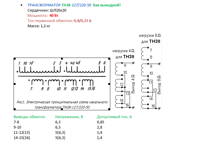

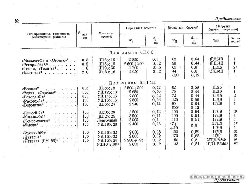

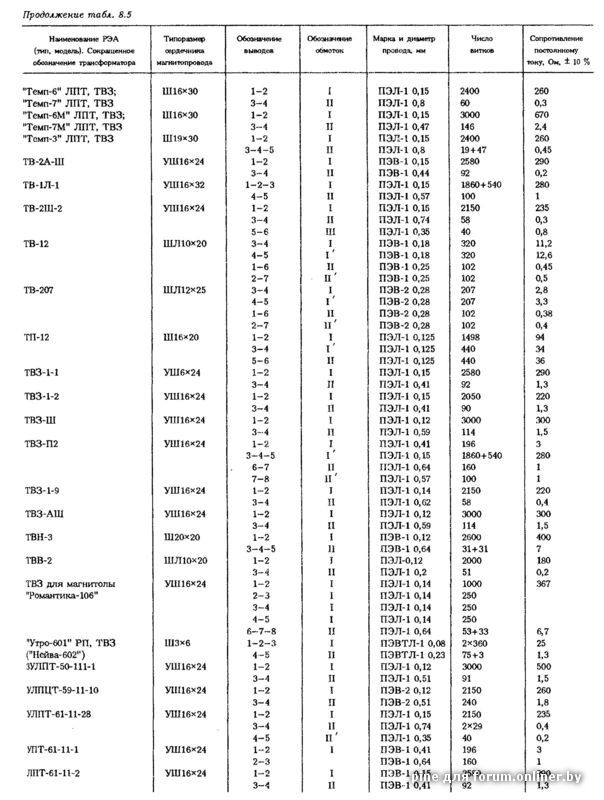

добавлю сюда

Друзья, подскажите или покажите пожалуйста, какая индуктивность считается нормой. Например, есть пара твз 1-1. у одной индуктивность 7,95, у другого 7.88
есть еще пара твз 1-9 . 1 трансформатор с индуктивностью 5,08, а другой 4.11
насколько они живые и какие из этих пар можно взять или обе пары можно использовать? Спасибо за помощь зеленому!!!
ТВЗ-1-1 с таким разбросом - идеальная пара! Да и по значению индуктивности в норме. Однако для более точного анализа нужна схема измерения, приложенное напряжение (надеюсь, не в сеть вставлены), например, ТВ-2Ш регламентируются при переменном напряжении 2 В на частоте 50 Гц при токе подмагничивания 30 мА (д. б. не меньше 7 Гн).
ТВЗ-1-9 соответствуют их уровню изготовления и массовости.
ТВЗ-1-1 вообще-то лучше всех из этой мелочи УШ16х24 за счет секционирования вторички (46+46).
Их копии по первичке ТВ2-АШ имеют одну вторичку (92), но более толстым проводом.

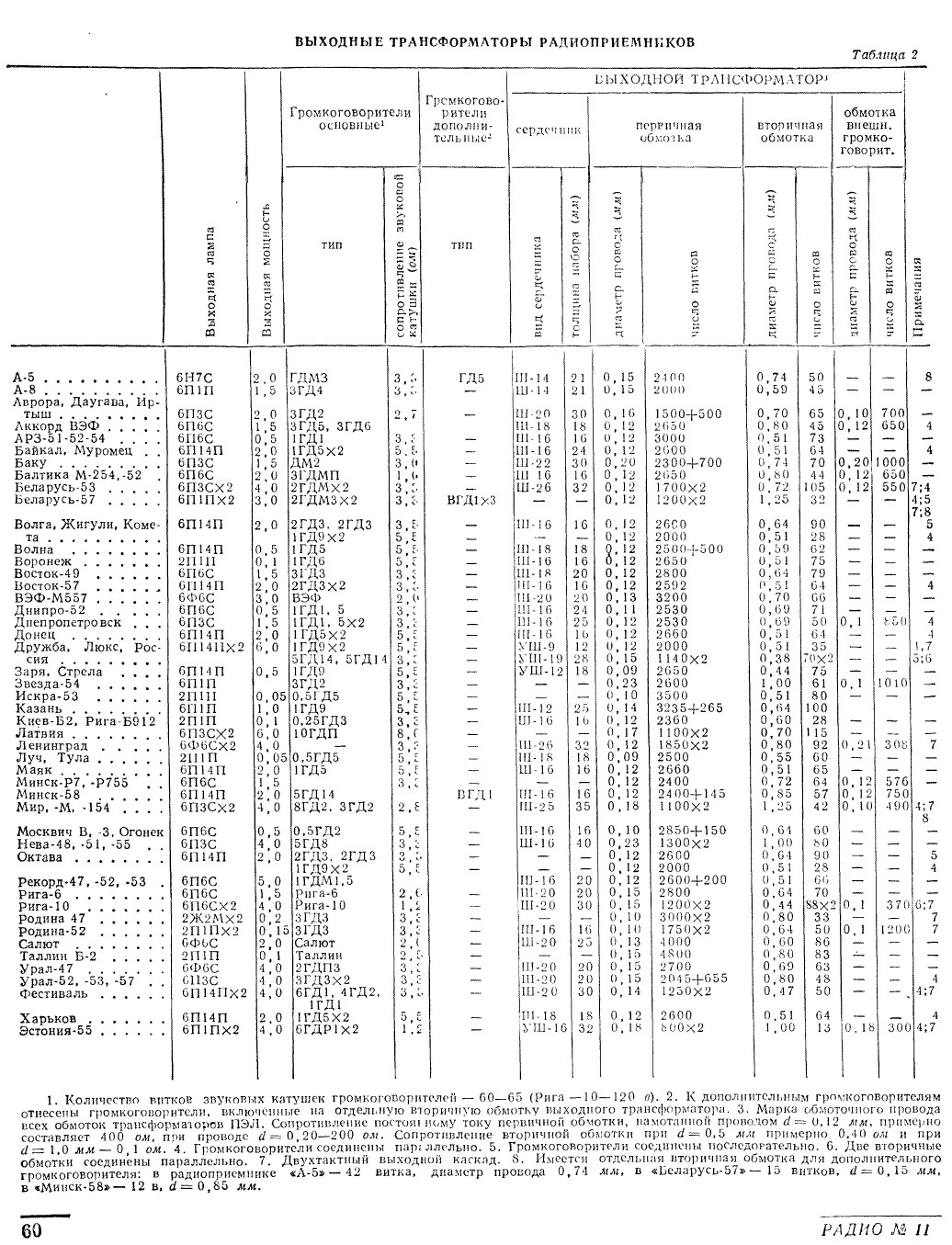

Немножко добавлю..
Лучший в списке - Ленинград, при условии работы на 8 Ом.
Ленинград и некоторые другие редкость их выпустили не так много в то время.
А был ещё Пионер на 6L6, CCCP выпускал, тоже фиг найдёшь.
Завалено Ригондами да Уралами та же Беларусь на 6П3С ещё попадается.
Сейчас глянул 6н7с драйвер+6ф6с двухтактник, но был с одним динамиком.
+320в на аноде на сетке +240в.
Беларусь-53 тоже неплохо.
А вот совершенно честный для 6L6 10Вт, беразлично, триод или пентод.

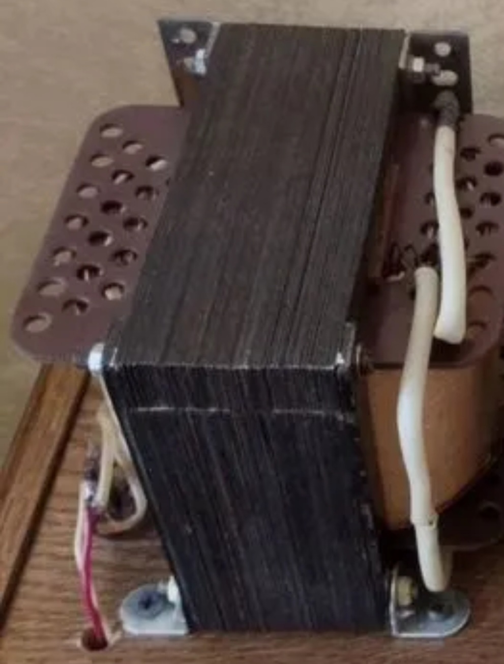

Есть такой трансформатор.
Утверждается, что производитель Владимир Рыжков ( Tommy).
Сомневаюсь.

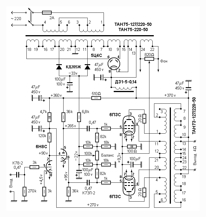

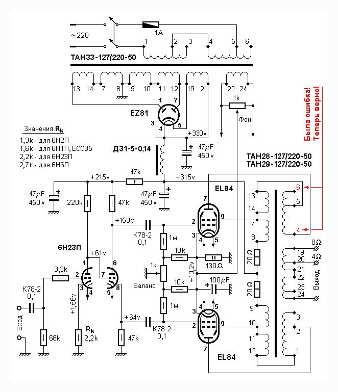

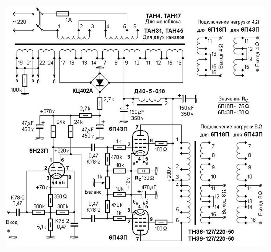

Если для гитарного уся то вполне сгодятся ТАНы.
У Комарова много схем под разные лампы, в качестве выходных и силовых использованы как раз ТАНы.

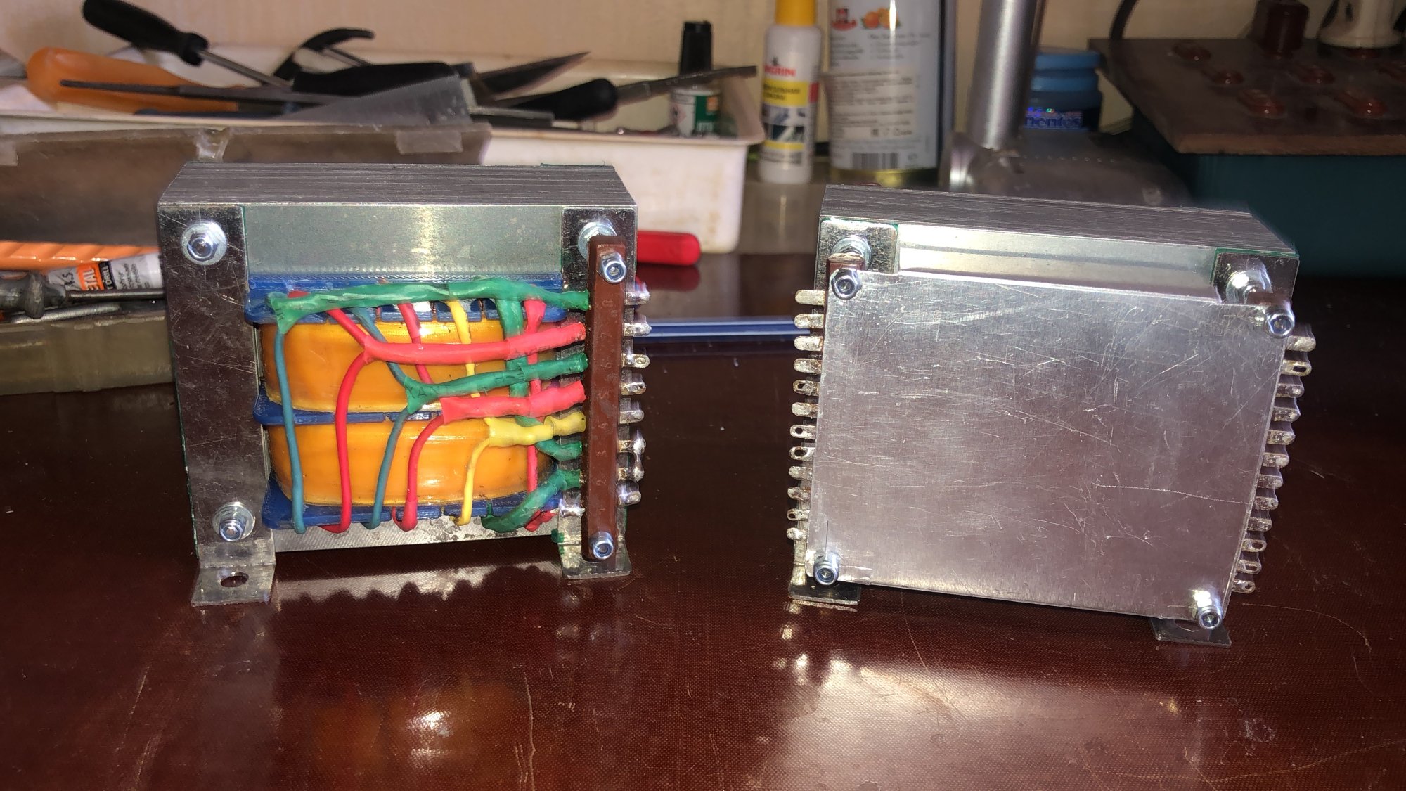

Подговил себе на пробу в качестве гитарника:
Спасибо. Я именно про ,зелень, в питании
ТС -180 работает гитарным пушпулом , в плече по спараллеленной 6н7с.
