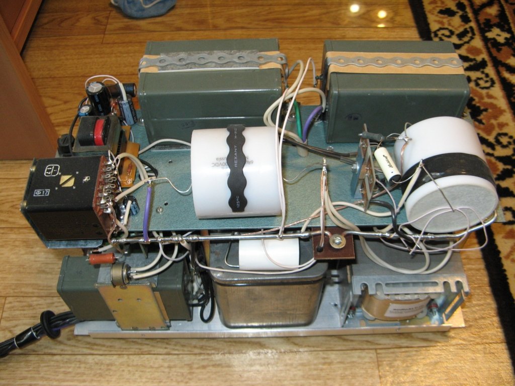

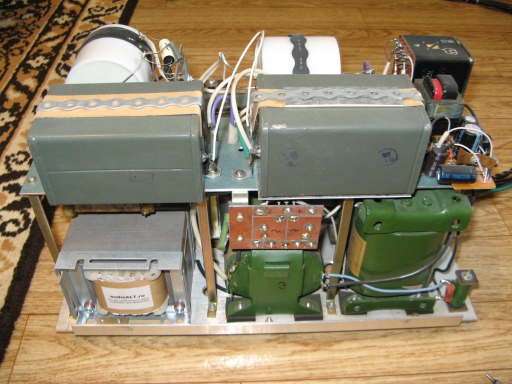

Схема простая, 6Г7 и 6П31С в триоде. Фиксированное смещение. Разделительные - бумаго-маслянные медные дженсены 1мкф, с шунтами из мульаикап RTX 0,1 мкф. Всё остальное тоже на нормальной комплектухе. Выпрямитель анодного с запасом по току в 3 раза на карбидо-кремниевых шоттки. Смещение - от отдельных обмоток отдельного ТР на каждый канал. ТВЗ железо 26 кв/см, Коэфф. трансформации 25. Rакт. первичн. - 80 Ом, вторичн. - 0,26 Ом. По секционированию не подскажу. Мотал "Томми" со старого Аудиопортала. Измерения по шмелёву, спектралабу и т.д. не проводил, всё как-то не доходят руки. Только настроил симметрию синусоиды по осциллографу. Со скоростью всё в порядке, т.к. на "корме" старался не экономить, УНЧ хорошо играет все жанры. Стремился получить низкое выходное сопротивление БП. Поэтому низкоомные дроссели, и отказ от кенотрона. АС у меня 3х полоска на "резиновом ходу," 91 Дб. УНЧ "затачивал под неё". Тембральный окрас и "глубину" звука подбирал под Алису Френдлих "У природы нет плохой погоды" у ней голос богат обертонами, поэтому разница в звуке при замене и подборе деталей хорошо слышна. Детальность и разборчивость - по тестовому диску "Аудиодоктор FSQ 2 - приложение к журналу Автозвук 2006г. Там есть 2 нюанса записи, по ним "вытягивал" детальность, пока не стал отчетливо слышать у себя эти 2 огреха со всеми нюансами и послезвучиями. На интегральнике NAD C355BEE (с той же акустикой) я эти огрехи почти не слышу. Всё это конечно моё субъективное мнение и мой субъективный подход, не предендующее на истину в последней инстанции. Буду рад, если натолкну кого-то на мысль послушать у себя этот диск с 2мя огрехами записи. Интересно, услышите ли вы у себя звон тарелки на времени 1: 07 ?

Полосу смотрели? Это можно и на осциллографе проверить.
Насчет межкаскадной емкости в 1 мкф перебор шестого уровня и дурь незрелого ума. мультикап 0,1 оставить, микрофараду вон. Низкое выходное за счет отказа от дросселя и кенотрона- это вас обманули.Оно достигается внутренним лампы и Ктр выходника. И более ничем.

Нет, полосу не смотрел. Подавал ради интереса с генератора 1 гц, смотрел как ходят диффузоры нч динамиков. Судя по амплитуде уверен что с полосой всё в порядке. Да и на вч тоже. Можно конечно и АЧХ осциллографом снять, но лень этим заниматься. Да и зачем, если и так всё устраивает? Что интересно, на знакомых фонограммах по мере доработок УНЧ, появлялись всё новые и новые звуки, которых раньше не было слышно. По первости всё к телефону бегал, думал он звонит. Сравнивал звучание УНЧ со звуком своего ЦАП и наушников Beyerdynamic DT 990 PRO подключенных к Yulong Sabre DA8II. Все нюансы на фонограммах те же самые что и с УНЧ. В том числе звучание 2х фрагментов с тестового диска о чем писал ранее. Музыкальный слух есть, (ходил в своё время в музыкалку) разницу звучания, если она есть, пока ещё слышу.
Есть подозрение, что там ранний завал на ВЧ. При таком-то железе..
Да и вообще, неплохо бы посмотреть на реальную схему.
