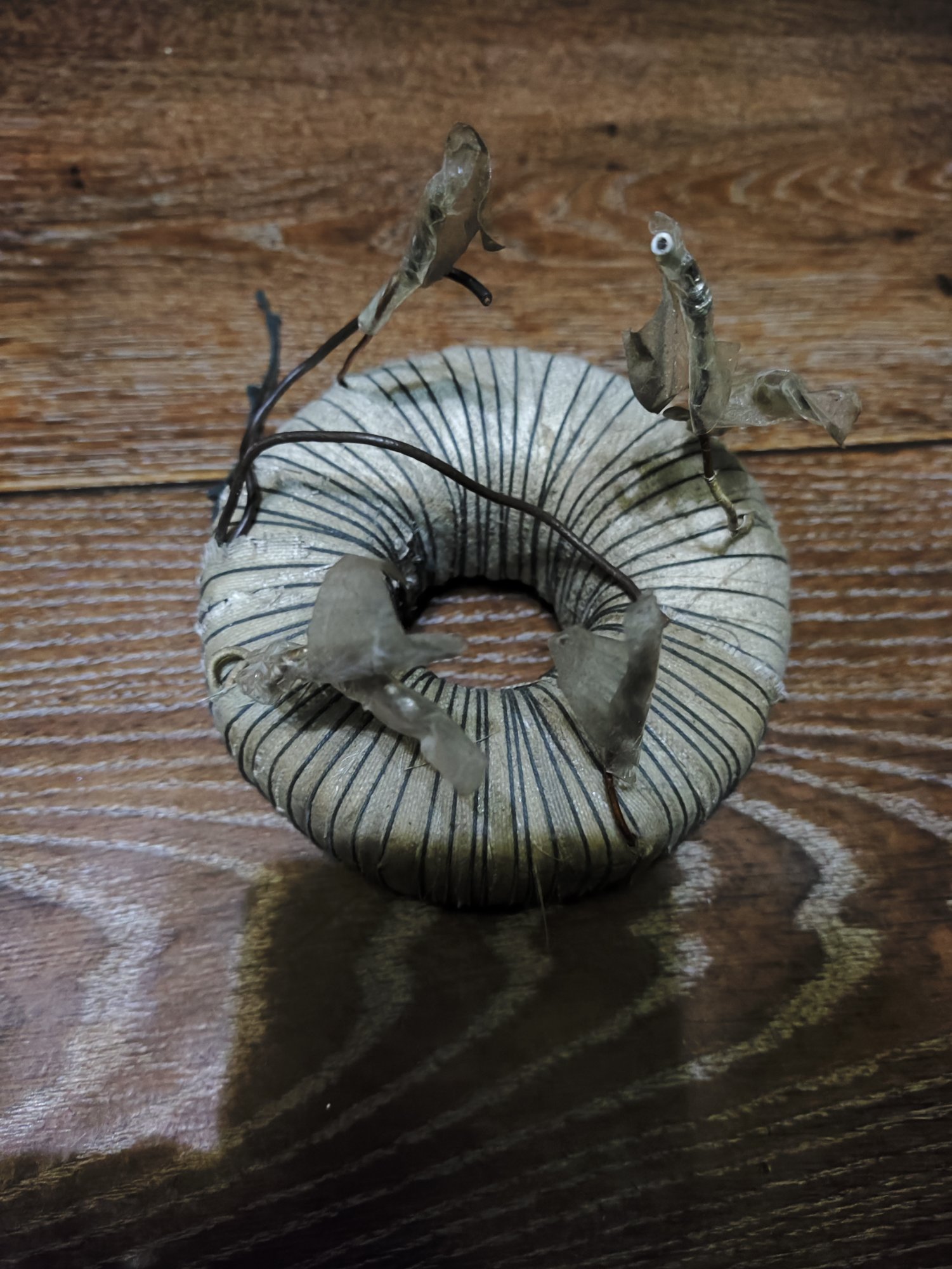

Доброго всем. Так как не мотаю временно, то приходится юзать что есть. Два Тора по 110Вт бутербродом, ток хх около 7мА каждый, по 1А в А-классе. Зуд препротивнейший под нагрузкой. Есть версия что зудит лента. Как считаете, возможно пропитать в вакууме , или это мартышкин(Сизифов) труд

во первых . ключевая фраза - под нагрузкой .
вторички вообще на какой ток расчитаны ? и какой ток на них нагружен ?
если например вторичка расчитана на 1 а и вы ставите мост , конденсатор и нагрузку в 1 А , то вторичка будет нагружена на
1А х1.4142, тоесть далеко не 1 А , а если еще и умножитель воткнули то умножайте ток сразу на 3.2 (а лучше на 4 )
во вторых поле рассеивания
оберните один , а лучше оба по внешнему диаметру полоской жести , создайте короткозамкнутый виток для внешнего поля и поглядите
и в третьих , а вы уверены что гудят именно они а не какая то железка рядом от их тока рассеивания , например кожух стальной или шасси ?.

Надо постоянку глянуть и попробовать лентой от латра обернуть. Не поможет- буду снимать, пробовать другие, а эти попробую всё-таки в вакууме пропитать.

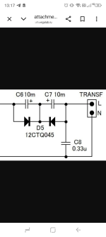

Возможно, что в сети а меандр, и трансформаторы неадекватно себя ведут...
Вот момент с сетью важный, сам столкнулся.
Взял на перемотку импортный тор, нужно было вторичку перемотать, а сетевая была с отводами 220-230-240.
Даже на 240 транс зудел, а на работе включал было тихо.
Вот эта штука с таким зудом справляется отлично!

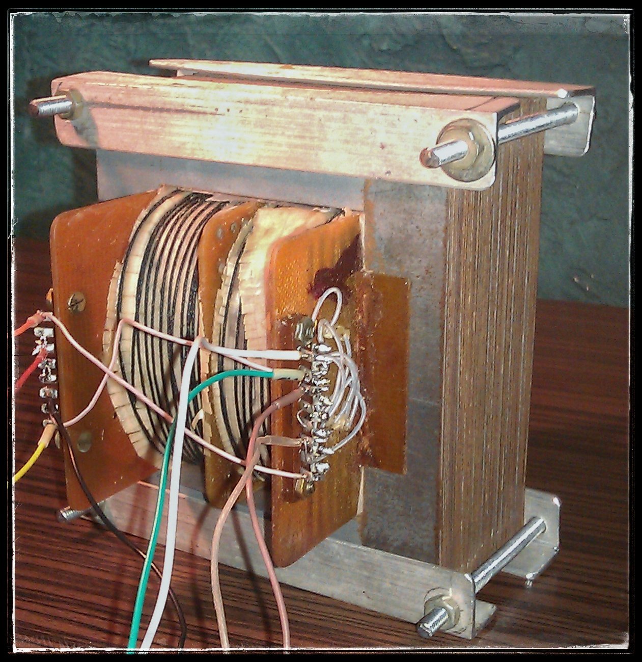

ТН на фото намотан так себе. Туда ещё анодная просится, окна свободного много.

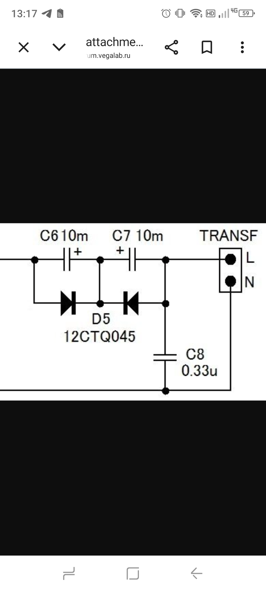

Можно и так наверное?
    285.8 KB · Просмотры: 91
Можно. Просто я взял кусок схемы платы софтстарта усилителя Заратустра с Вегалаба. У меня она собрана с некоторыми изменениями, собственно тор для этого усилителя перематывал.
