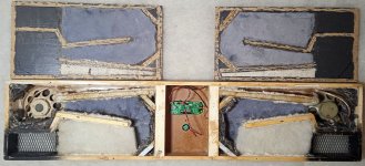

Блютуз колонка разбилась - ограничена по мощности
А хочется как всегда из того что под рукой собрать что то неплохое
Потому и лабиринт
Но немогу понять почему звук не менялся при открытие и закрытии выхода лабиринта ???
Грешу на бумагу , много щелей ибо низкие частоты слышны только глядя на диффузора , тоесть слушая сзади нет таких сочных низов … если это можно назвать нч))))

Почему вход в 2 отсек узкий?
Я пробовал лабиринт от динамика больше отсек и на заужение к выходу лабиринта ( без синтепона)
он не пригоден ,только ЗЯ иначе мычать будет,или щиток сделайте 30х40см с бортиком 5см
Щиток - играть не хочет , в картоне лучше звук
TL в общем, а в частности – Войт с Гельмгольцем.
Добротоность дынамэгов уделанна (занижена) до приемлемых ≤0.8 (насупротив более 1.7-2, менее не смог) с маленьким никчемным Хмакс. Тому, практически, три камеры.
с вашей добротностью и резонансом муму будет а не бас,только ЗЯ с коррекцией

Нет ничего кроме 3ватт и 8 ом ((((
И родной динамик был на 3.5 ома сопротивление и по наклейке на корпусе колонке 5 ватт (на самом динамике надписей нет) , потому в пара динамиков по 3ватта 8ом в паралель…
Обязательно все эксперименты сделаю и зя
И заужу выход в лабиринт
На картоне …
И родной динамик был на 3.5 ома сопротивление и по наклейке 5 ватт , потому в пара динамиков по 3ватта 8ом в паралель…
