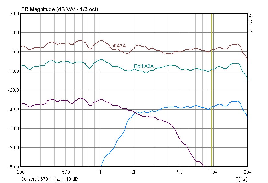

Мне лично нравится АЧХ в фазе.

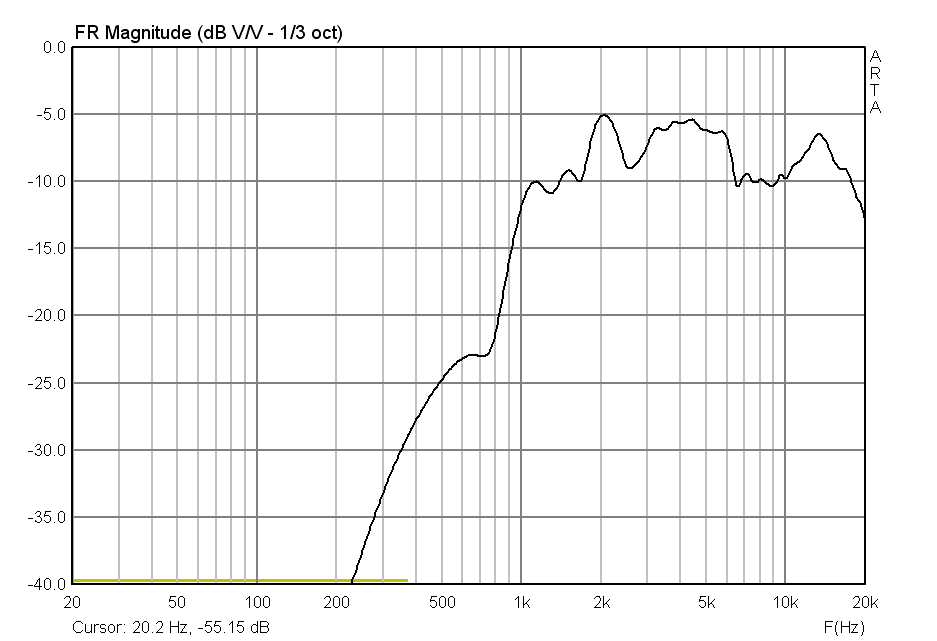

А 15ГД-17 включен с каким фильтром? 1-й порядок или 2-й?

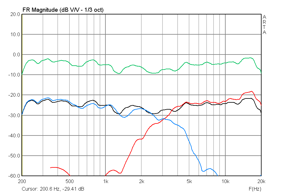

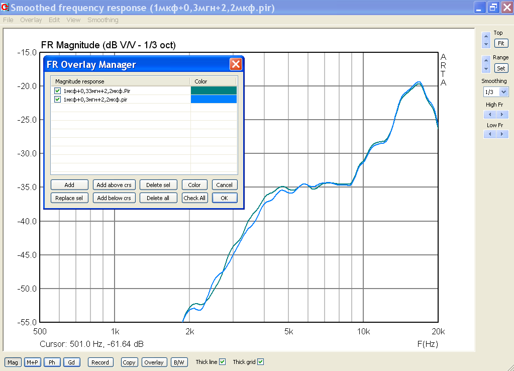

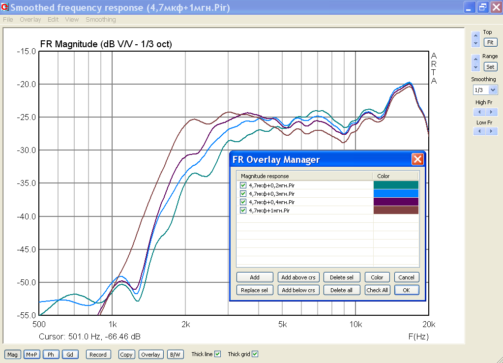

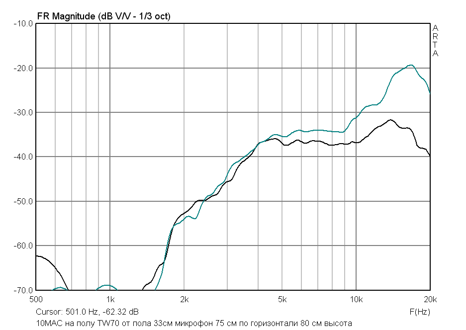

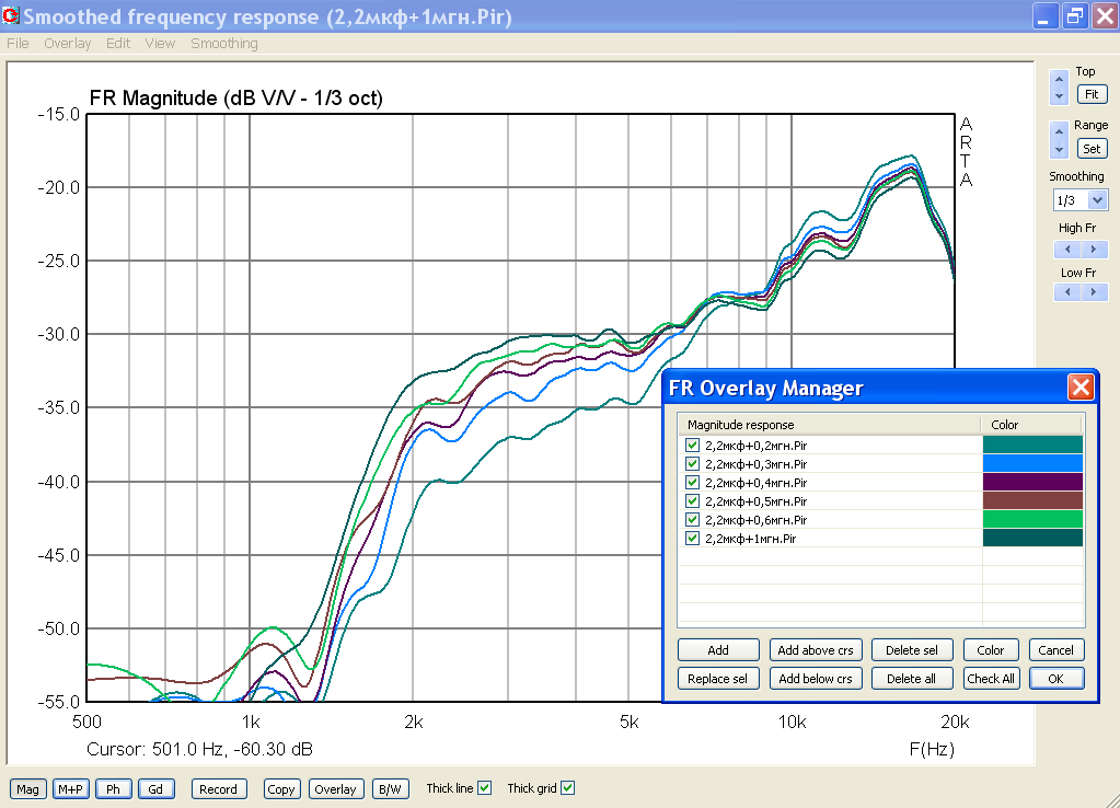

Перед этим L1 была 0,4 мГн, сегодня я согнул вниз НЧ динамик, убирал R1C1, уменьшал С1 - мало помогло.
НЧ динамик слушается, но этого недостаточно т. к. динамиков пара.
Если бы корпус 10МАС-1М был из пластилина, я бы так и сделал. Двигать пришлось бы гораздо больше, но боюсь, что дело не в этом, а в широкой области совместной работы и эта область в максимальной чувствительности слуха.

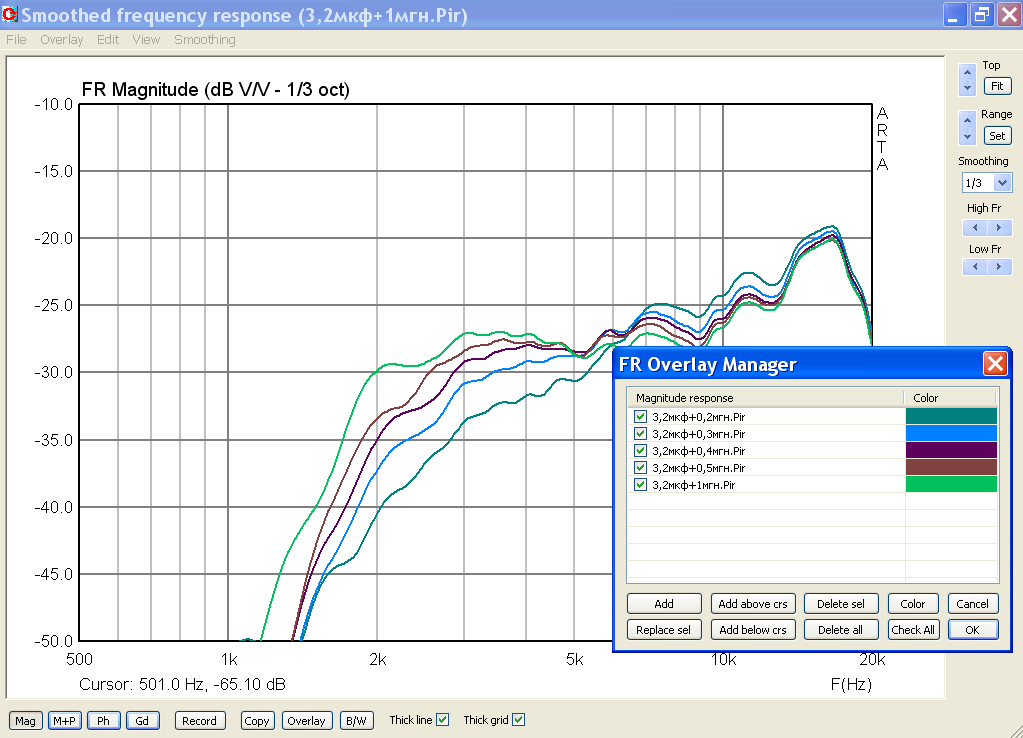

Не могу я обуздать ВЧ динамик так как хочется - плавно завалить его ниже 4 кГц. "Палку АЧХ" надо согнуть посередине, а у меня она гнётся вся.
Возможно, я где-то ошибаюсь, но не вижу где.

При всем уважении стык не хочется назвать зеркальным.
Я где-то назвал его зеркальным? Я не могу этого добиться. Это не слишком удивительно т. к. НЧ динамик управляется далеко от своего резонанса, а ВЧ около резонанса, ниже которого естественно крутое пике.

Есть подозрение, что мы будем "наказывать непричастного", проблему я вижу в ВЧ динамике, в том что он не стыкуется как надо с НЧ динамиком, а последний более покладист.
Вы думаете, я вырву седой волос из бороды, скажу Трах-Тибидох- и стык у вас сложится? Нетушки, трахаться и тибидохаться предстоит лично. До победы над звуком.
Обвалите басовик резистором Ом на 20. Потом подкидывайте емкость, по необходимости, если есть тухляк на стыке. Если звук ясный- долой емкость.
Первое, что нужно- катушку найти к НЧ фильтру. чтобы полка свалилась вправо, а не влево, как у вас. Отсюда вся ж...а в звуке .Тянете , тянете к мониторной ачх, а это не мониторы, а колонки для музыки дома.
Выброс на верхней середине у 15ГД17 великоват. Посмотрите, как ловко "согнул" 15ГД-14 Салтыков, применив хитрый фильтр.

Начал я с того, что привёл АЧХ TW-70 C КОНКРЕТНЫМИ ФИЛЬТРами, считая, что это может вызвать определенный интерес. Это была информация к размышлению, а не запрос помощи.

Спасибо за совет. Руки не дошли поставить резистор параллельно басовику. Еще и из-за того - ну сделаю я его более плавным, но боюсь что будет, как в анекдоте "мы резали яйца не тому е....".
Куда валится полка по этим замерам сказать сложно т. к. "измерительное помещение" очень узкое, при широком измерительном окне отражения сильно коверкают результат, в данном случае меня интересовал ТОЛЬКО стык НЧ и ВЧ динамиков.
Десять раз уже писал (может и 10 раз ошибался), что проблема в том, что я могу управлять НЧ динамиком, а ВЧ динамиком не получается.

шунтируете вч катушку другой, смотрите, куда уходит злое колено на 2 кГц. Откидываете катушку нахрен, смотрите, что получается .И так до нужной ачх.
ТОЛЬКО НЕ НАДО ПРО МАКАРОНЫ КУБИКИ.
ПОЖАЛУЙСТА, 10МАС - НЕ КУБИКИ, НЕ КУБИКИ ЭТО,
В народе эти АС уже более 40 лет называются "кубики". Вы, видимо, просто никогда этого народного названия не слышали.
С таким спадом басовика стык нужно уводить от 2100 к 4000, у вас пищала наехала .
Или басовик обвалить, добавив индуктивность нч катушке. Тогда шиш на 2 КГц присядет.
Я бы оттаскивал пищалу к 4 кгц. Мне кажется, на слух будет лучше.

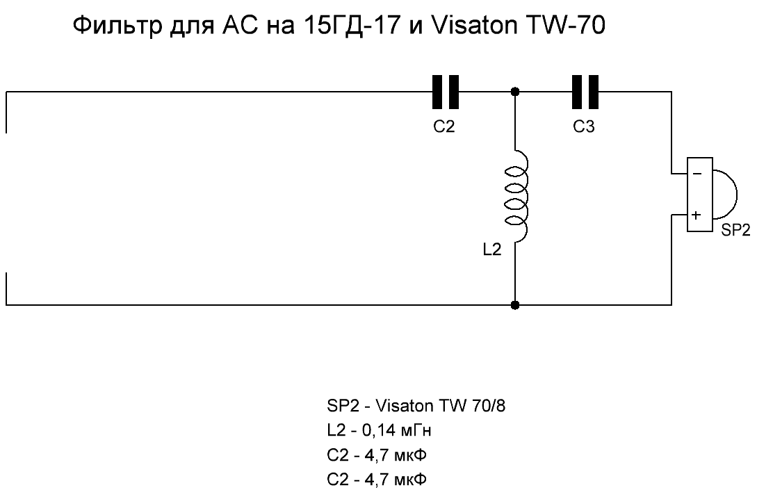

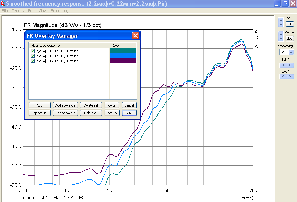

А 3-м порядком не хотите попробовать завалить? Таким лааасковым третьим Баттервортом...
Скажем, 3 мкф, 9 мкф и 0,27 мгн - на 3,9 кгц?
Или 2,5 мкф, 7,5 мкф и 0,22 мгн - на 4,5 кгц?
Или даже Бесселем на 4 кгц:
2,2 мкф, 11 мкф и 0,3 мгн?

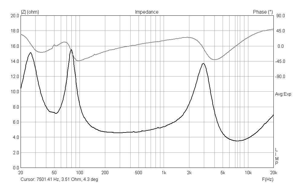

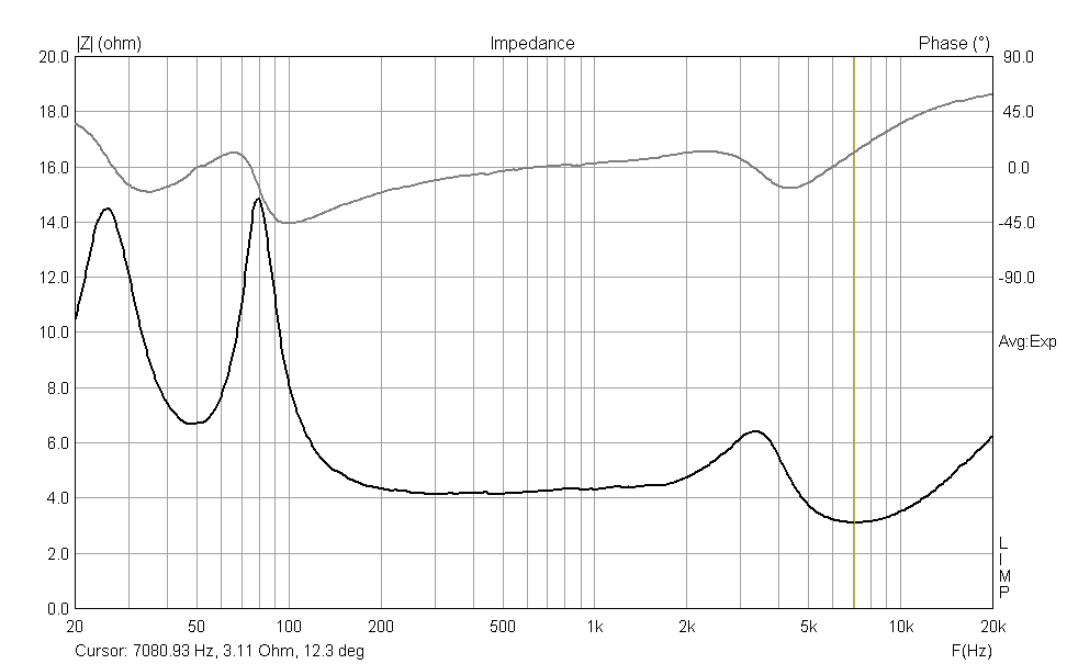

Если я правильно вижу на графике импеданса, что он на 4 кгц равен 9 ом, то 2-й порядок даст такие цифры:
LR: 2,2 мкф, 0,72 мгн
Баттерворт: 3,13 мкф, 0,5 мгн - ваш случай
Бессель: 2,5 мкф, 0,62 мгн
Чебышев: 4,4 мкф, 0,36 мгн.
пробовали все эти варианты?
Что получается лучше?

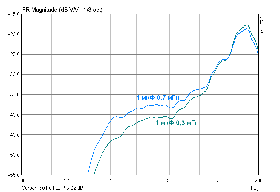

Достаточно часто путаются определения "частота стыка полос" и "частота настройки фильтра". На частоте стыка полос отдача динамиков одинакова и суммируется, при идеальном фазовом согласовании увеличиваясь на 6 дб., но по естественным причинам прирост обычно меньше. Следовательно к частоте стыка уровень излучения каждого динамика должен быть ослаблен фильтром или естественным спадом АЧХ. В зависимости от порядка и других особенностей "частота настройки ВЧ фильтра" должна быть выше предполагаемой "частоты стыка полос". Соответственно для "встречи" на 4 кгц настраивать фильтр на большую частоту, на 6-8 кгц.

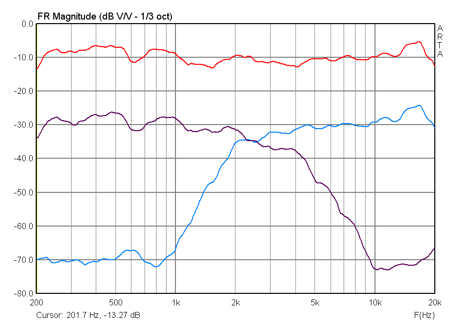

и ещё один момент по стыковке полос, если 1+3 порядок, то на частоте стыка должно быть минус 3 Дб, головки обычно в фазе, если 2+2 порядок, то на стыке должно быть минус 6 дб, головки в противофазе( хотя могут быть и синфазно.
На графике АЧХ 15ГД-17 ясно видно,
что на частоте 4 кгц уровень на -11 дб ниже, чем на 1 кгц, который и соответствует полке.
Это соответствует фильтру 1-го порядка.
В идеале пищала тоже должна быть пристыкована 1-м порядком.
Область совместной работы в фазе не так уж и страшна.
Но, как я понял, 1-й порядок с этой пищалой не получается - выпирает резонанс.
Отсюда и все битвы.

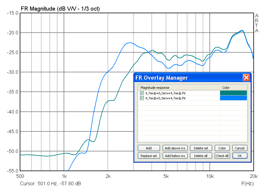

Верно. Басовик стараюсь обваливать как можно плавнее, издалека и с разной крутизной спада, чтобы музыкальность сохранить. К точке стыка с пищалкой крутизна спада уже второго-третьего порядка, что упрощает задачу. Другое дело, не всякий басовичок дотянет ровно до 3-4 кгц. А у 15ГД-17 на верхнем срезе вычурная ачх, отсюда видимо все проблемы.
Надо уменьшать добротность фильтра. Можно небольшой резистор перед динамиком поставить - 1 ом, к примеру.
А далее - Александр Бокарёв выше всё верно говорит - кондёр меньше, катушка больше.
Ахтунг. Резистор перед динамиком увеличивает добротность фильтра, перед фильтром - уменьшает добротность.
У Сергея тв-70 на пределе по отдаче, гасить низзя.
просто резистор перед фильтром, удобнее подбирать, не меняется частота среза, зато резистор перед динамиком, позволяет экономить на номиналах кондёров, и положительно сказывается на звуке, немного приподнимая ачх слева, середина звучит плотнее. на мой взгляд расово правильно, резистор возле динамика.

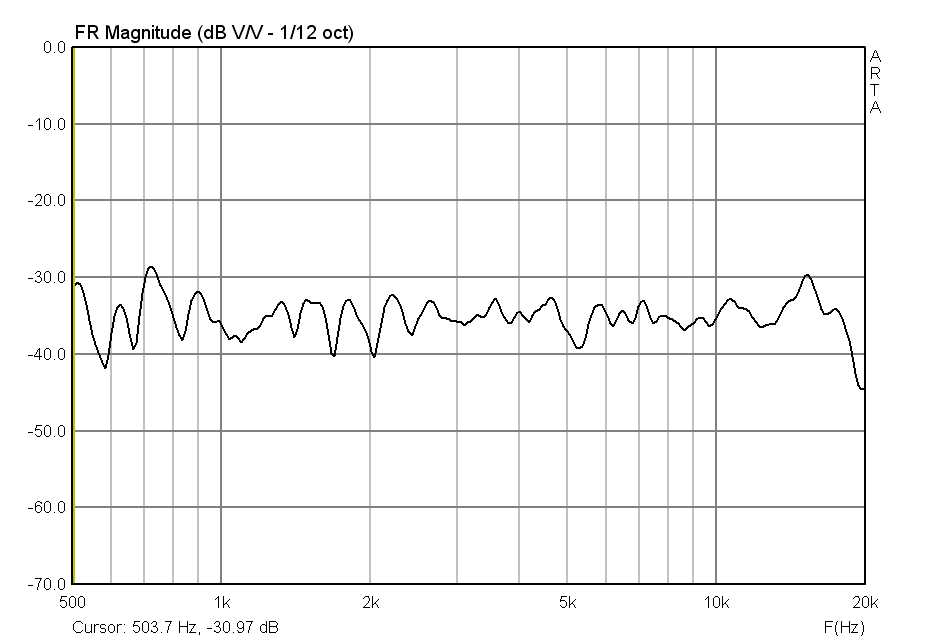

Немного об акустических фильтрах и Visaton TW-70
Disclaimer – кто не согласен с ниже изложенным, может считать этот материал плодом моего больного воображения, а измерения - неграмотными и фальсифицированными, не буду спорить. Если ошибки и неточности есть, то сделаны они непреднамеренно, каждый имеет право на ошибку.
Принято считать, что для создания фильтров достаточно примитивного online кулькулятора, а АЧХ динамика будет послушно следовать фильтрам из этого калькулятора. Ну а симулятор – это вершина познания.
Принято считать, что самый правильный фильтр – первого порядка, кое-как допустим второй порядок, а третий порядок – ужас от которого надо бежать и бояться.
На самом деле, есть «послушные» динамики, АЧХ которых легко управляется фильтрами в широких пределах, а есть «упрямые» динамики, которые слабо реагируют на фильтры, требуют фильтров высоких порядков, которые нельзя стыковать на произвольной частоте без больших усилий и искажений АЧХ.
На самом деле, разным динамикам соответствуют фильтры разных порядков и нельзя произвольно, по капризу, задавать частоту раздела, динамик может обидеться.
Достигнуть плавного спада «наверху» НЧ динамика обычно проще, чем добиться зеркально плавного спада «внизу» у ВЧ динамика хотя бы потому, что резонанс у НЧ динамика далеко, а у ВЧ – близко.
Для примера рассмотрим измерения одного динамика с разными фильтрами и сделаем некоторые выводы. Поводом послужила попытка сделать колонки с динамиками 15ГД-17 и Visaton TW-70 используя «правильные» фильтры второго порядка. Ровной красивой АЧХ я добился, но при этом получилась большая область совместной работы двух динамиков, да ещё в области высокой чувствительности слуха. Колонки работали, но не совсем так, как хотелось, фильтрами второго порядка эту область минимизировать не удалось. Я чувствовал, что динамики способны на большее.

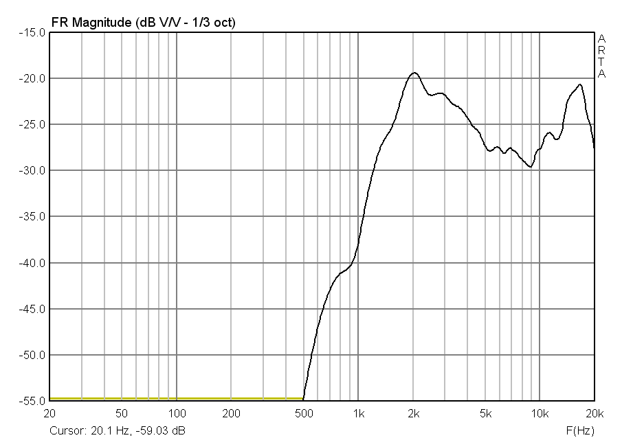

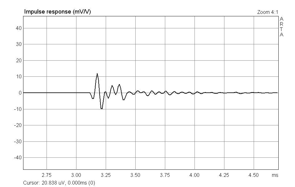

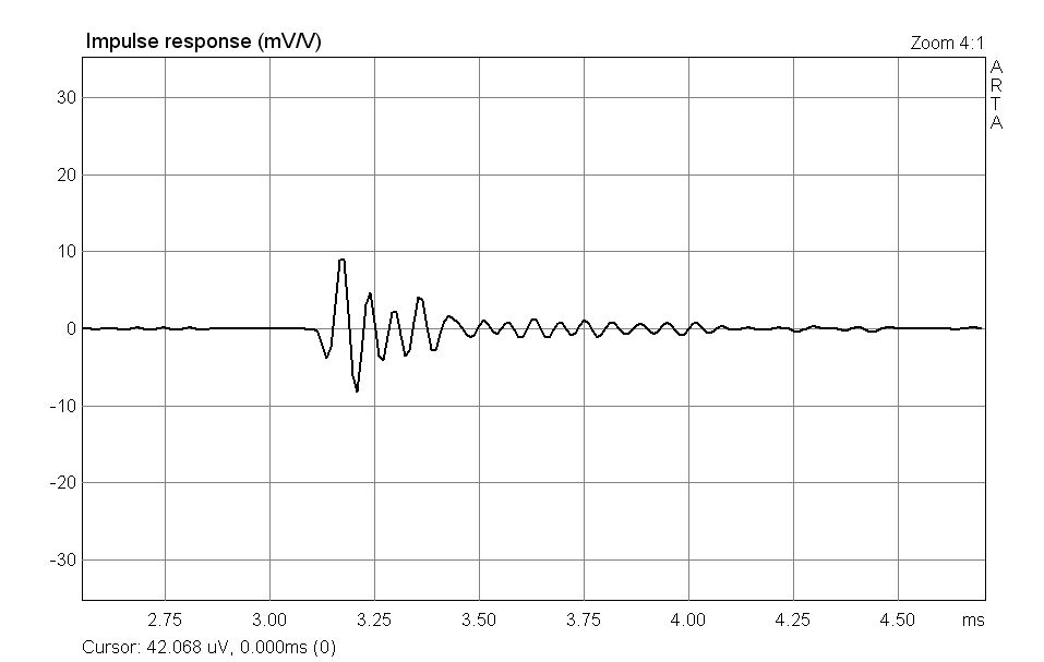

Ниже будет много измерений динамика TW-70 калиброванным микрофоном. Пищалка в корпусе от 10МАС-1М, поставлена заподлицо, колонка установлена на табурете, микрофон по оси на штативе, расстояние ¾ метра. Графиков будет много. Считаю, что интерес представляют и графики импульсов от розового шума.

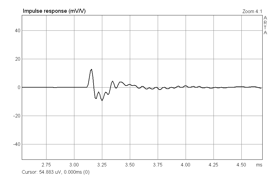

Вот так выглядит импульс полученный микрофоном от динамика TW-70 без фильтра.

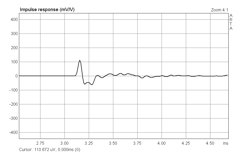

Для сравнения импульс 2ГД-36 (все измерения кроме TW-70 сделаны давно, но в подобных условиях).
Обратите внимание на «волнообразность» каждого из динамиков.
Любопытно, что есть две типичные АЧХ пищалок – одна с «зубом» на нижней границе, другая – ровная.

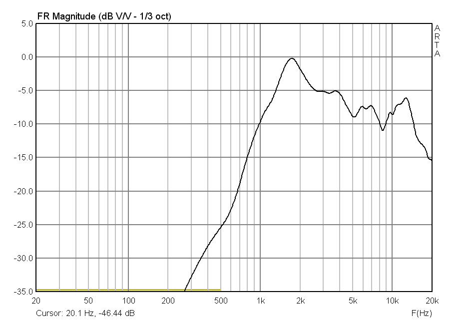

Все измерения TW-70 сделаны с окном 2 мс. Вот TW-70.
А вот 2ГД-36
Правда, похоже?

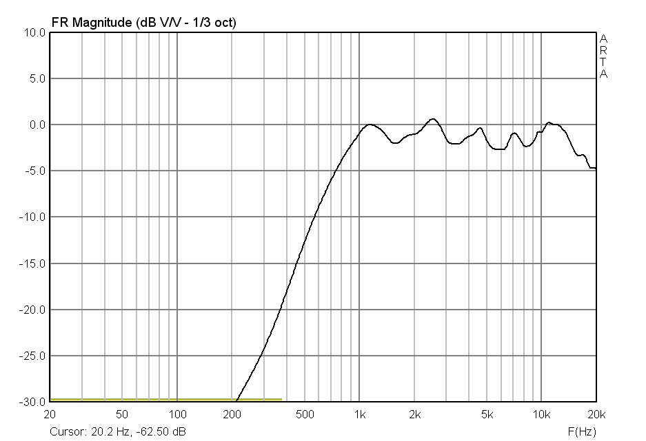

А вот другой «тип», без «зуба». Пищалка Филипс, которой лет 40.
А вот Тандберг, которому лет 50.
Напоминаю. Что фильтров пока нет. Эти и большинство следующих графиков сделаны «под увеличительным стеклом». У пищалки Тандберг АЧХ от 1 до 16 кГц с небольшой волнообразностью +-1,5 дБ, без видимых резонансов и выборосов, неплохо для старушки.

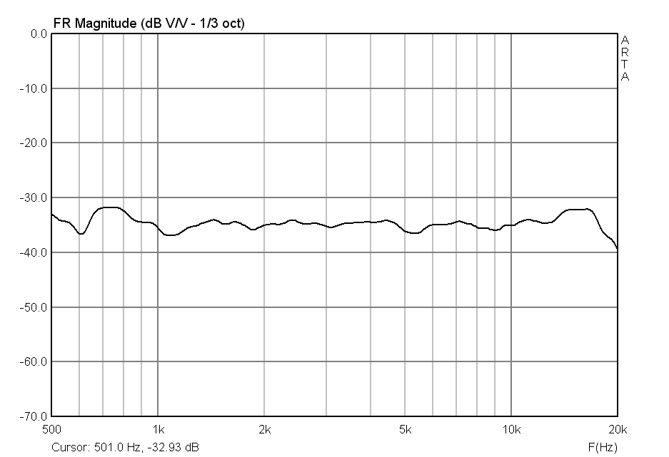

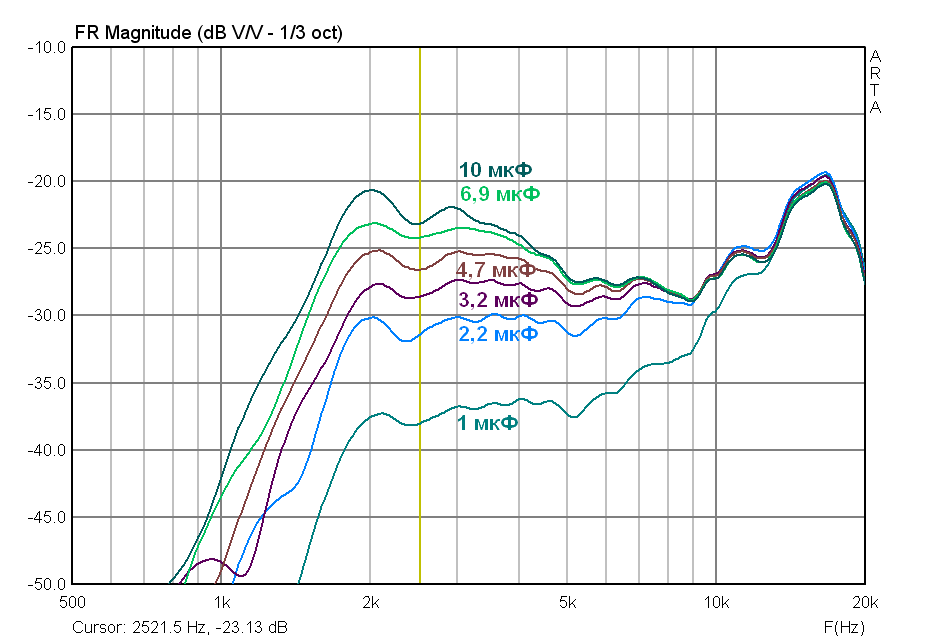

Теперь фильтр 1-го порядка
Для TW-70, один конденсатор последовательно.
Поклонников калькуляторов и симуляторов ничего не удивляет? Форма АЧХ неизменна и подобна стрелке часов, которая поворачивается вокруг оси – частоты 9 кГц.
Данным фильтром можно только крутить эту стрелку, а сдвинуть частоту раздела – нельзя.
При уменьшении ёмкости (здесь 1 мкФ) происходит резкое падение отдачи, «ось стрелки» сдвигается на 13 кГц, но даже при этом частота среза не меняется.
Примерно так же выглядят графики для 2ГД-36, что неудивительно при сходстве формы исходных АЧХ.
Недостатки такого аудиофильского фильтра очевидны – горб на 2 кГц в любом случае и близость резонанса на 1,5 кГц.
Варианты с резисторами здесь я не рассматривал по двум причинам:
    47.8 KB · Просмотры: 220
Фильтр второго порядка
Начнём с конденсатора 1 мкФ и разными индуктивностями. Видно, что вариант бесперспективный, поэтому замеров привожу всего два – этого достаточно. Всё ниже 10 кГц сильно подавлено, печальное зрелище. Нет? Кстати, вот что сделал фильтр с импульсом.

Вот что будет при ёмкости 2,2 мкФ.
Та же «стрелка часов», меняется наклон, но не частота раздела. Радости от таких фильтров мало.
Теперь конденсатор 3,2 мкФ.
Это уже чуть получше. Я использовал вариант цвета бордо. Обратите внимание – только сейчас появилась возможность немного управлять частотой раздела. Кроме того, фазовый сдвиг с НЧ динамиком получился небольшим и разница фаза-противофаза была невелика.
Теперь конденсатор 4,7 мкФ.
Тут уже можно что-то выбрать, хотя варианты не очень радуют. Обратите внимание на влияние разброса катушек. Здесь уже есть возможность настройки частоты среза, но пределы невелики.

Кстати, кому-нибудь интересно увидеть форму импульса?
Типичное долгое затухание TW-70, а в общем, не так плохо, я думал – будет хуже.
Внимательный читатель заметил, что я делаю измерения по принципу «недолёт – перелёт», чтобы не пропустить середину, вот и теперь завышенная ёмкость 4,7 мкФ.
Можно уменьшить индуктивность, это улучшит АЧХ, но надо следить за импедансом.
Вариант 4,7мкф+0,17мгн+4,7мкф выглядит перспективно.
Возросла отдача динамика и высота холма на ВЧ перестала быть неприличной.
А теперь что будет, если поставить колонку на пол.
Фильтр 1мкф+0,3мгн+2,2мкф.
Баса на полу на слух даже многовато. Зато частота раздела близка к требуемой, спад начинается ниже 4 кГц и резонанс удалён на октаву с лишним, проблема холма на 2 кГц отсутствует.

Некоторые очевидные выводы: разным динамикам нужны фильтры разных порядков, простейшие фильтры может и хороши, но требуют динамиков, которые изначально хорошо подходят друг к другу.
Фильтры 3-го порядка чувствительны к номиналам деталей и для настройки требуют измерений микрофоном.
Перед изготовлением колонки полезно сделать «паспорт» каждого динамика – измерить примерную частоту его раздела и прикинуть подходящий фильтр. Даже правдивый график АЧХ в datasheet, но без фильтров, недостаточно информативен. Особенно это касается ВЧ динамиков. Это позволит предварительно подобрать подходящие динамики и уменьшит затраты времени и нервов при настройке.
Теперь воспользуюсь результатами измерений. Чувствительность 15ГД-17 и без того высокая, наверняка возросла при замене подвеса на более мягкий из ППУ. В связи с этим надо максимально использовать чувствительность TW-70, значит фильтр 3-го порядка придется брать с емкостями 4,7 мкФ.
Двухполоска на 15ГД-17 и TW70
Сразу улучшилось согласование с 15ГД-17, вот предварительный результат.
Красная линия – АЧХ TW-70, суммарная АЧХ – черная и зеленая.
Предварительно импеданс
Я опасался сильного провала импеданса, но нет, для АС на 4 Ом, уменьшение до 3,5 Ом полностью допустимо.

Вот результат.
И это в узком небольшом помещении С МЕТРА. Результат отличный.
Для ноющих, дескать 1/3 октавы – каждый дурак сможет, вот то же на 1/12 октавы.

АЧХ слабо изменяется при изменении расстояния и умеренных отклонениях от оси.
При изменении фазы одного из динамиков, на АЧХ значительный провал, как и должно быть.
