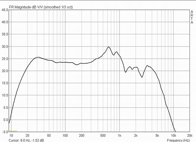

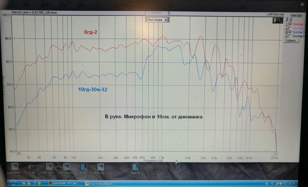

На фото с парой частоток 6ГД2 и 10 Гд-30 видим типовую ачх в ближнем поле, чему сам недавно свидетель. А значит, судить о поведении динамика имеем право лишь в пределах частотнонезависимого участка, герц до 500, а плюрализм мнений, увиденный на данных замерах, к ачх динамика на оси и внеосевых не имеет отношения, плюнуть и забыть увиденное. Измерения данные , с не указанными условиями , считать недостоверными.
Никакого чудовищного выброса у 10ГД-30 на 1-2 кгц нет и в помине. Равно, как нет дикой пляски у 6ГД-2. Он один из самых ровных и спокойных по этой части, ф.игня это а не измерения.

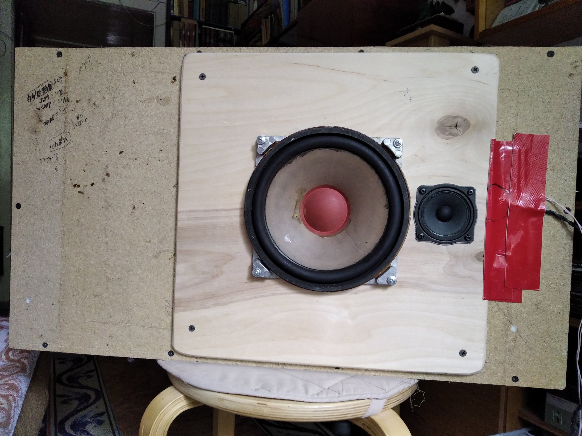

Единственное, что не сделал на радостях от увиденного и услышанного при знакомстве с 10гд-30, так это спектры снять на разных частотах. А вот получится завтра дома остаться- сниму и приведу сюда в наручниках. Тогда поговорим.

10ГД-30 выше 500 Гц вырвался на свободу, опьянел от неё и стал бузить. У 6ГД-2 выход на свободу произошел от 2 кГц и процесс шатания был "в рамочках".
Определить поршневой диапазона обычно достаточно просто - ниже критической частоты все идут смело товарищи в ногу и график АЧХ - линия без дрожи, а выше начинается "шум" и массовые. Это хорошо видно при малом усреднении.

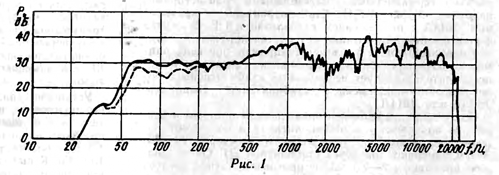

Смотрим что там у Шорова в статье "10МАС-1 может звучать лучше" Радио - 1975, №5, с. 42.
Видно, что примерно до 450 Гц - поршневой диапазон, от 500 до 1000 Гц начинается "оттепель", а выше - разброд и шатания. Поэтому на моё ухо выше 1 кГц - кака. Поэтому раздел на 500 Гц - оптимум, на 1 кГц - компромисс, а дальше - ...

Определить поршневой диапазон НЧ динамика проще всего измерением в упор. Я обычно сохраняю сглаживание 1/3 октавы и "дрожжи" там не видны, но вот нашел у себя измерение в упор другого динамика.
По моим прикидкам здесь поршень до 300 Гц., выше - подъем, затем - свистопляска. При этом педантичные западные немцы отдавали в трехполоске этому динамику не 1 кГц, а 150 Гц.

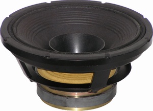

А по моему мнению нет у 10ГД-30 никаких полос (такие кольца делались в основном на больших лопухах и никакого отношения к данному динамику не имеют). Пусть кто-нибудь другой верит в волшебные разработки формообразующей этого динамика и специально разработанный сорт бумаги с вкраплениями волшебных добавок. Обычная кирза простейшей формы.

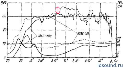

Но вот и ещё одна статья Шорова по этому вопросу. Шорову доверять будем?
Взято прямо с этого сайта , http://ldsound.ru/peredelka-15-as-408/
номер журнала "Радио" искать не буду - не вижу смысла.
Результаты испытаний громкоговорителя 15АС-408 в акустической камере:
Даже при разделе на 500...600 Гц динамик будет звучать "во всю силу" до 2 кГц. Шоров и тот же Салтыков признавали, что это не здорово, но у любителей выбора не было, достать эти динамики было счастьем.

под кольцами предполагаю МН имел в виду кольцеобразные зоны излучения
Самое смешное, что измерения более, чем 20-летней давности, выполненные по тогдашнему ГОСТу, тоже не являются правильными, потому что ГОСТ предусматривает разные условия проведения измерений. Шоров не указывает в каких условиях проводил измерения.
Нет, это физические ребра по окружности диффузоров некоторых ШП динамиков, которые, по мнению конструктора, должны препятствовать распространению изгибных волн вдоль образующей диффузора.
Сами по нашему хотению, кольцеобразные зоны не образуются. Это хорошо видно даже по старым измерениям с помощью лазера.
Кольцеобразность может принудить только специальная обработка диффузора - доп. гофры. С этим когда-то баловались, потом потихоньку перестали, очевидно, игра не стоила свеч.
Очевидно, что ничего подобного на 10ГД-30 и подобных динамиках никогда не было.
