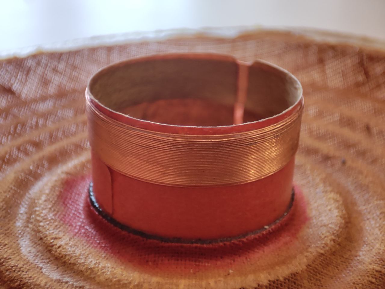

То есть теоретически это годный вариант? А при обратной намотке чем фиксировать витки? Специальный лак?
Если "из любви к приключениям" - то можно и перемотать, пропитывается спиртовым раствором БФ-2, потом хелательно запечь в духовке.

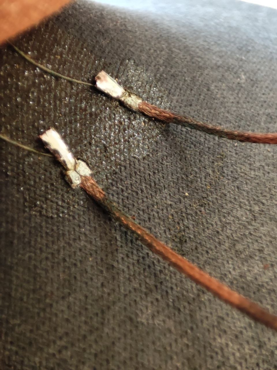

Поздно, повертел в руках, попробовал витки пособирать, да так увлекся, что всю катушку обратно и собрал. Видно что витки еще не зафиксированы, думал будет проволока в натяг, а она наоборот вытянулась. Завтра пойду за БФ-6 (он же тоже подойдёт?), зафиксирую витки, прогрею. Также прикрепляю фото подводящих. Видно что окислы, но живые. Имеют право на жизнь?
Не очень... Временно хотя бы силиконом/вазелином/ЦИАТИМом по всей длине намазать.

БФ-2 с термообработкой. Разбавляем спиритусом 1:1, тщательно пропитываем. Верхний крайний слой более густым. И t℃-запеканка.

Андрей, разбавленным, а то не пропитает. С промежуточной сушкой слоёв.
верхний - это тот что ближе к диффузору, верно? Какую температуру держать при прожарке?
Думаю подать на него 5В постоянки, должно получиться около 7Вт.
Не. Вся катуха, наружный слой витков + тщательно крайние витки и каркас рядом. Не переусердствовать.
Пром. полимеризация БФ-2 –> медленный нагрев до ∼160-170℃. Выдержать при этой температуре часа 3-4 (до темно-вишневого цвета). Медленно естественно дать остыть.

Контролируйте ток и температуру. Без плотной посадки катушки на металлическую и массивную оправку, даже думать не могите о подключении катушки к источнику тока.
Для тонкого провода катушки данного динамика, первоначальный ток превышающий ампер - это слишком много. Плавный нагрев от комнатной температуры до +75...80 градусов при которой спирт и любой растворитель интенсивно испаряются. (450...600 мА) Выдержка около часа и добавлять ток до 900 мА пока температура не вырастет до +120...+140 Снижением тока поддерживать постоянство температуры и держать при ней не менее часа или полутора. Это при условии, что клей БФ-2 и стальная/латунная/медная оправка длиной раза в 2...2,5 больше длины каркаса
Не критично. Потом, если сдохнут, можно без разборки динамика заменить.

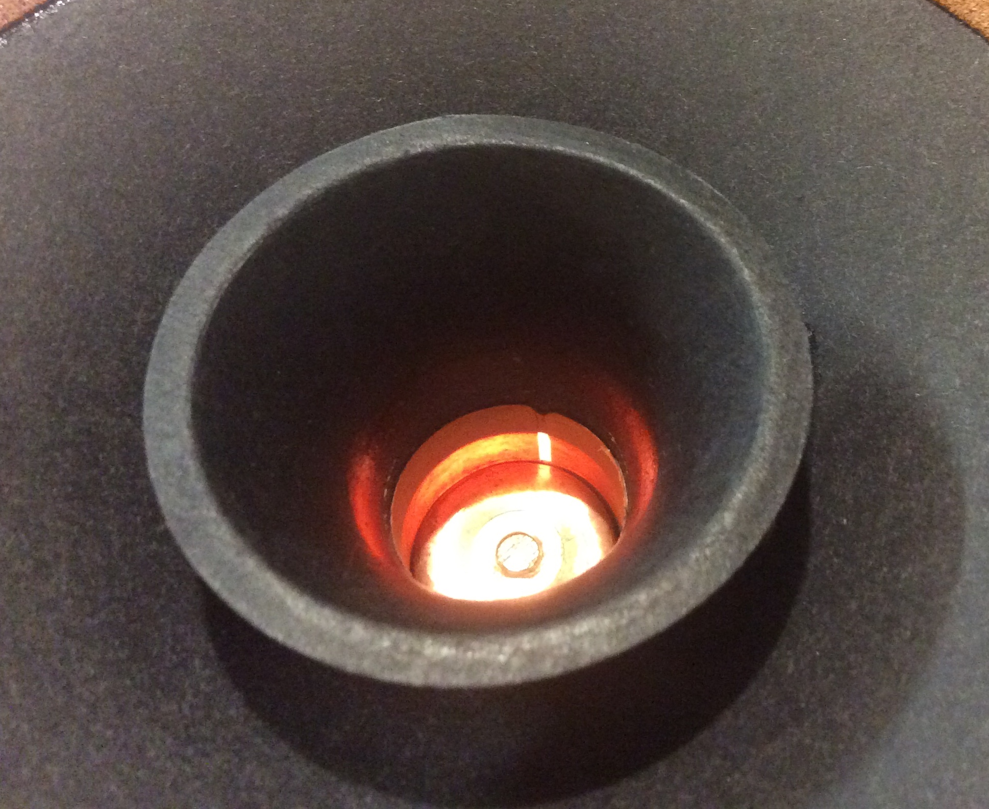

Во так с помощью яркого диодного фонарика можно оценить центровку обмотки относительно зазора по высоте.
Подскажите, плиз. Для центровки все же что проще отклеить и обратно приклеить - весь рупорок или тканевый купол в этом рупорке.
Вот так глядя на купол кажется что его будет сложнее вклеить на место.
С отклеиванием и приклеиванием рупорка уже сталкивался - сложностей не было.
Такие динамики надо центровать руками. Зазор более чем огромный для их катушки.
Удобнее для работы отклеить дудку. Сетка- колпак отклеивается много легче. Один раз прошёлся кисточкой в ацетоне,через пару минут поддел скальпелем. Там меньше клея и не нужно пропитывать бумагу.
Однако у тех 10ГД-36К (10ГДШ-1-4 и тд), у которых сетка колпачок - визер не отклеивается. И зачем его отклеивать, коли препятствий для центровки в виде колпака нет?
значит все же для центровки 10ГД-36к нужно отклеивать сетку? Весь колпак нереально отклеить?
Абсолютно легко у заводского динамика отклеивается и сетка и рупорок.... Несколько капель ацетона и он у вас в руках..
