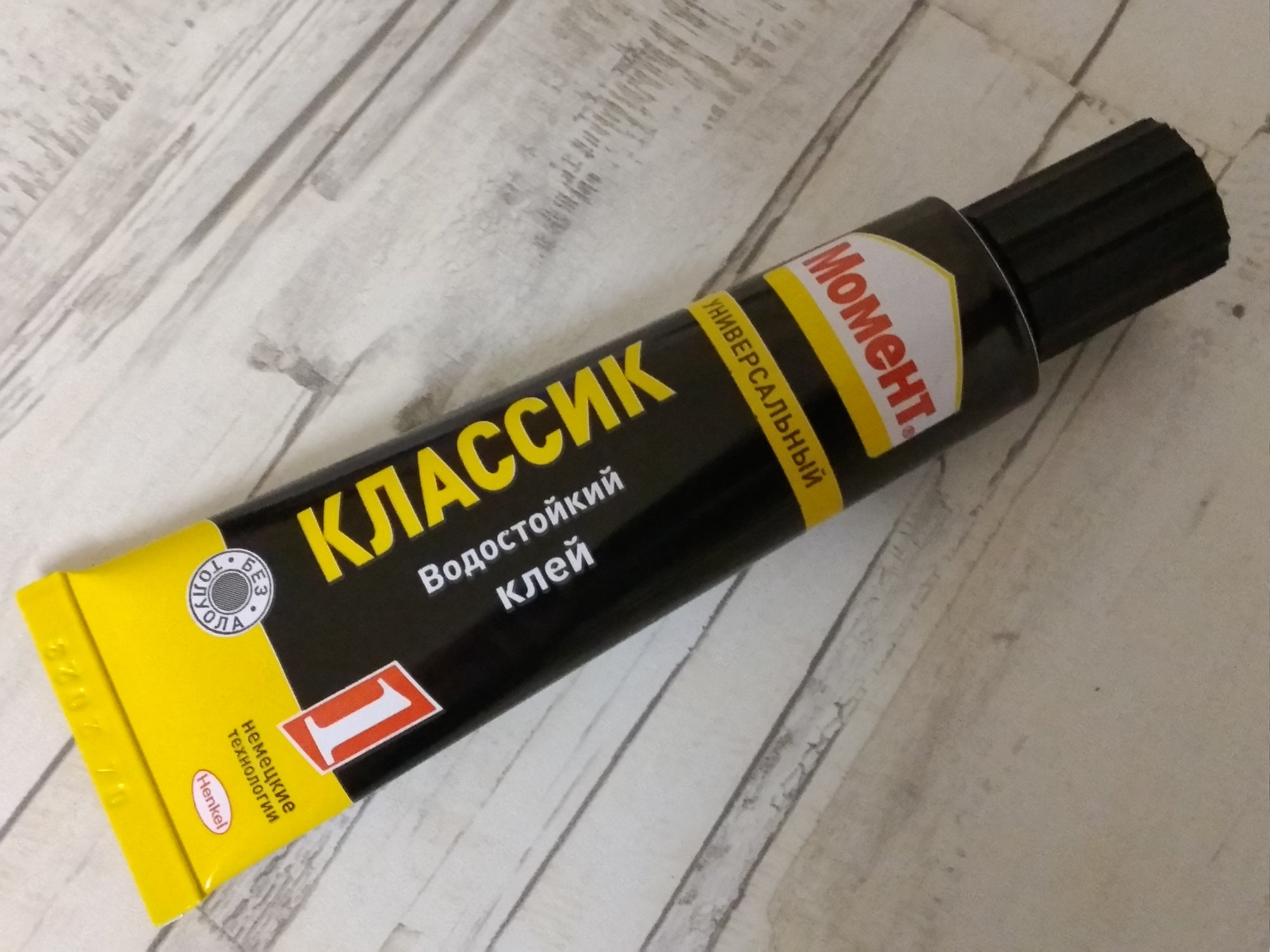

Коллеги, а подскажите чем клеить доп магнит? И как его зафиксировать на время склеивания?
Ещё вопрос как расклеить два магнита? Хочу от 75гдн взять. Там как раз два склеенных друг с другом.
Я клеил этим. Если делать так как написано на пузырьке, то фиксировать не надо. Зачистить, обезжирить, намазать, подождать, максимально сильно прижать и всё. Можно выждать ещё сутки. Клей не становится стеклянным.
Расклеивал ацетоном, кисточкой, полиэтиленовым пакетом и через полчаса-час стаместкой и молоточком.
Перед установкой динамиков, прихватил магниты к корзине нейлоновыми стяжками.

Достаточно самого обычного клея Момент-1, который при желании поменять противомагнит или удалить - легко размягчается даже спиртом.

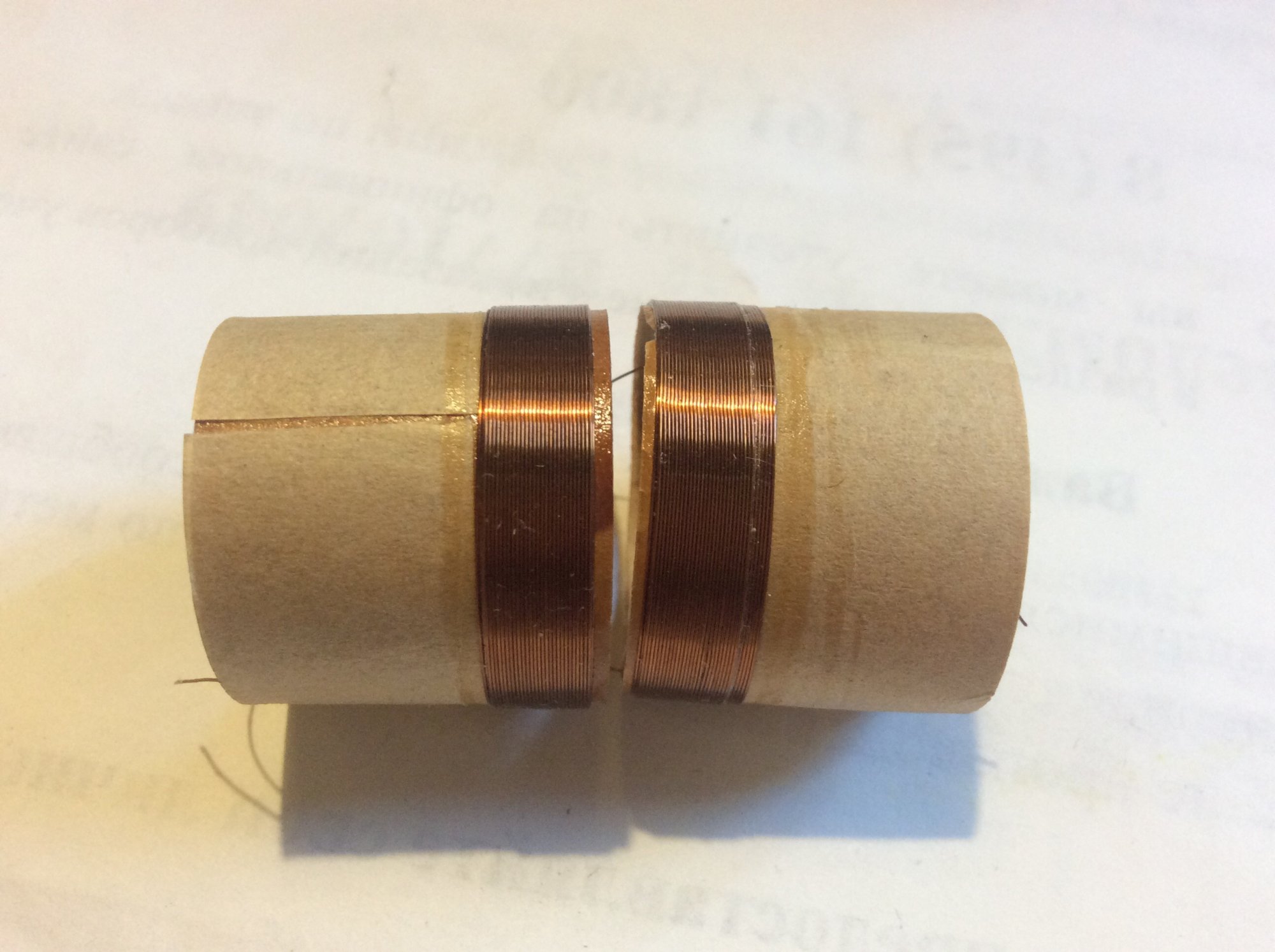

Да, на втором слое я недосчитал 4 витка.
Это фишка отечественных промышленных динамикостроителей.
По которой плачет лабораторка.
Судя по всему, и магниты попались толковые.
А то все разбраковываю иголкой на нитке, водя ее по кругу над средней линией голого ферритового магнита, без остального железа МС. Иголка должна ходить ровно, без перескакиваний. Иногда вообще наблюдал намагниченность трети ферритового бублика. Остальные две трети вообще не были намагничены.
Нет никакой «фишки». Это тупо брак. Если второй слой недомотан, значит первый перемотан.

На фото никакое не "тупо". Тупо и бестолково не разобраться в этом интересном вопросе.
Недомоткой второго слоя просто и эффектно решается вопрос большей линейности смещения катушки в магнитном поле зазора, убывающем неравномерно. Как известно, внутрь МС поле убывает медленнее, наружу - быстрее.
Дальше надо разжевывать, или сами с помощью бутылки разберетесь?
Какая ужасающая глупость. Видимо под бутылку разбирался Святослав. Вспоминается сразу 10ГДШ, играющий «до 22кГц в полку».
Специально выложил фото, где две катушки из одной партии от Красного Луча. Такая же история на подвижках динамиков.
Если бы разное кол- во витков в слоях делали из какого- то расчета, то они были бы ОДИНАКОВЫЕ!
А они все разные, как получилось так и намотали.
Как-то раз был у меня такой 5" динамик. Откуда-то из Скандинавии. Именно с подобной намоткой катушки. Второй слой по высоте был чуть ли на в половину меньше.
Перемотал я его именно так как было. Потом у меня его купили и при сравнении с оригинальным - разницы не заметили. На слух конечно же.
