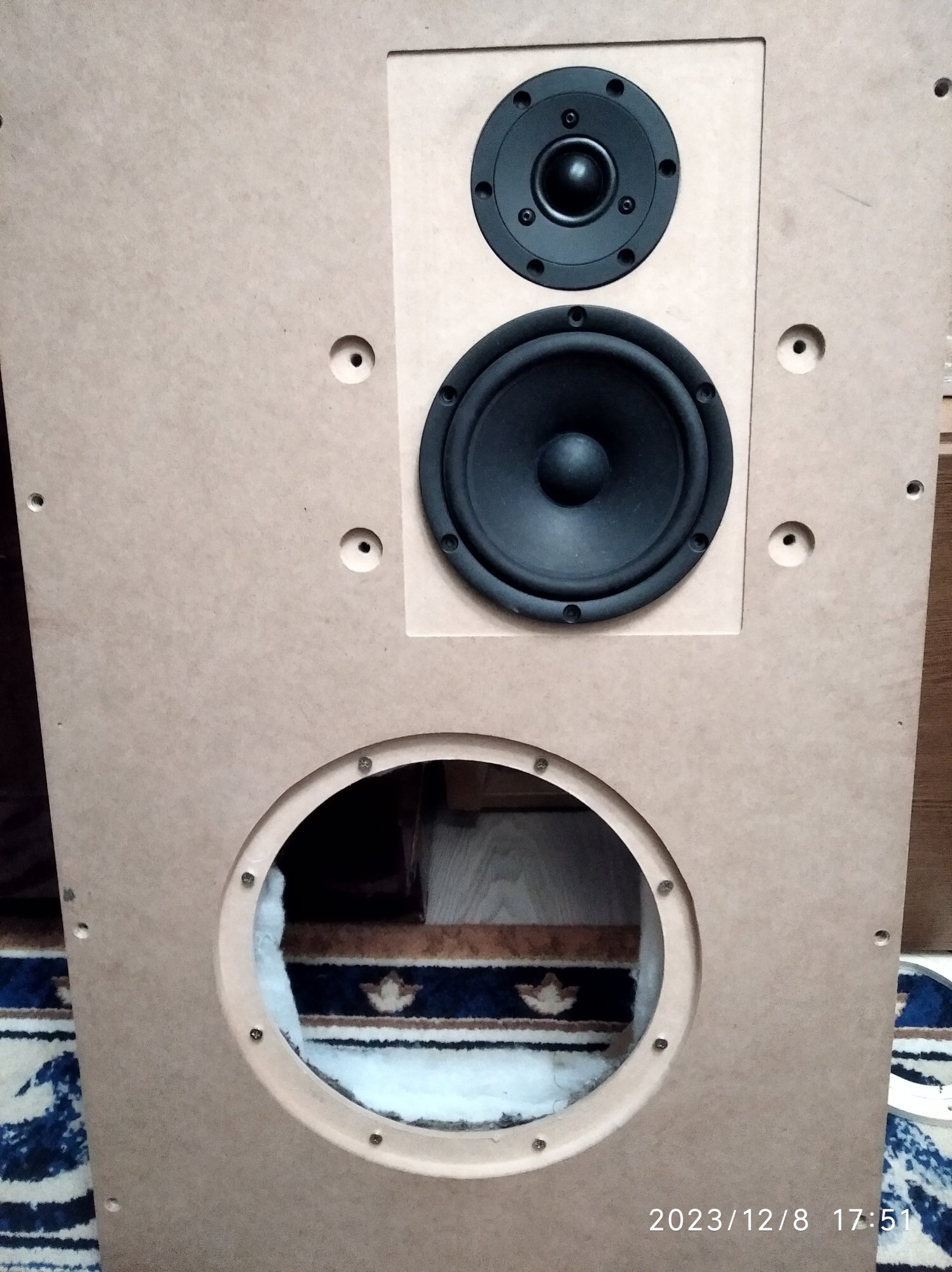

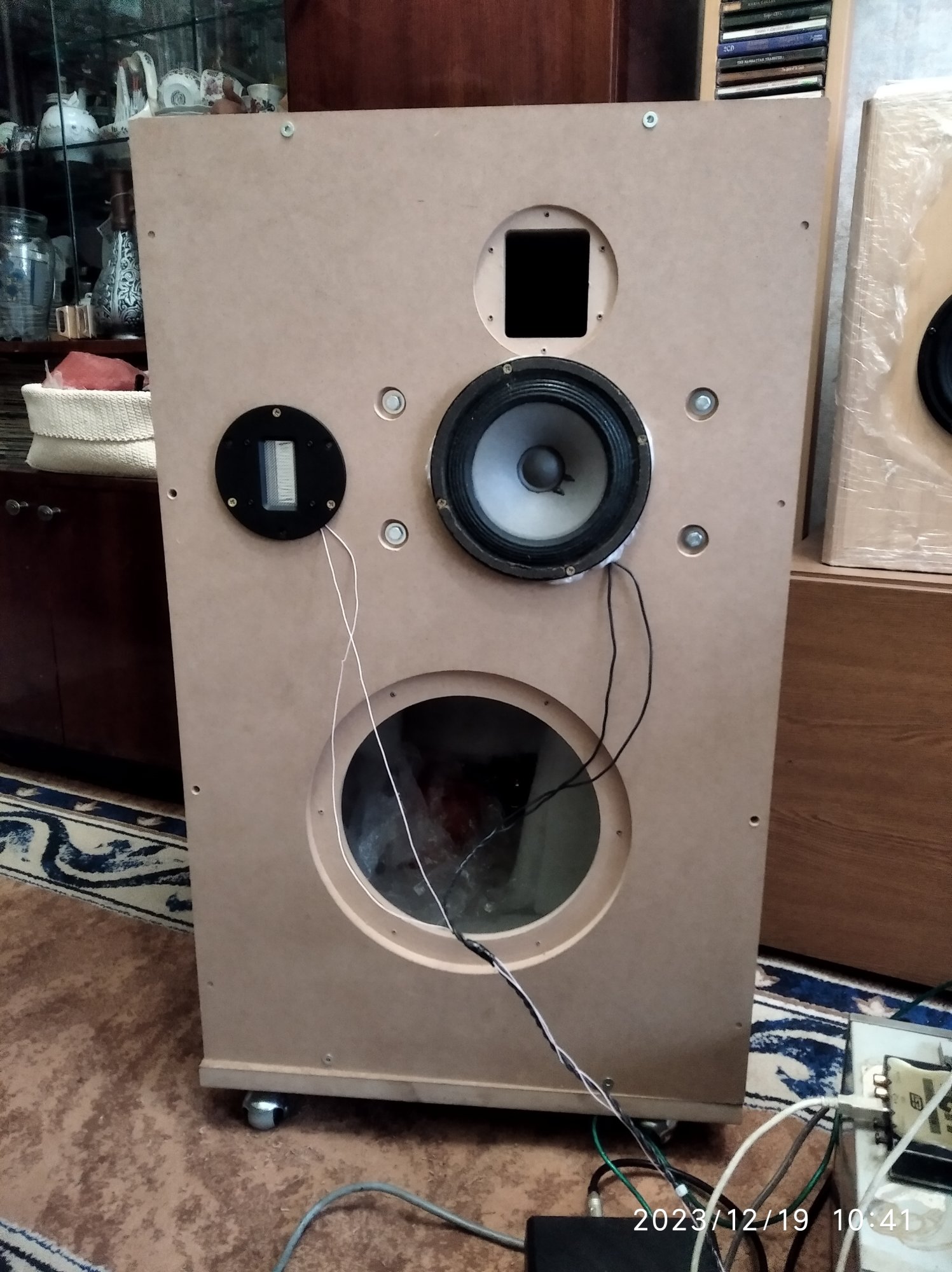

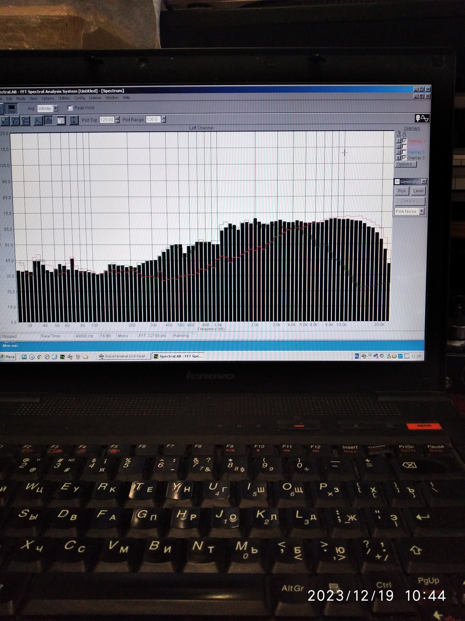

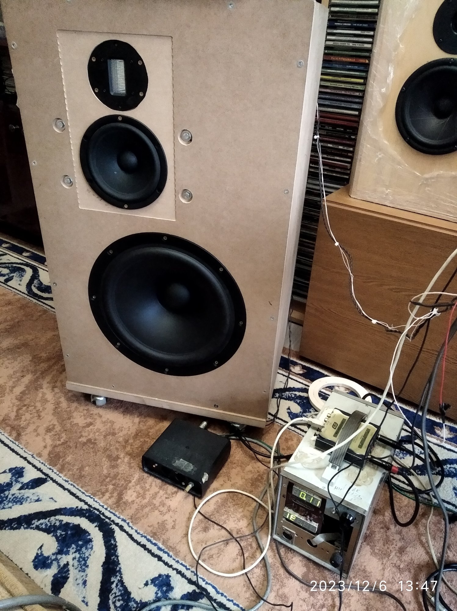

На фото два варианта СЧ-ВЧ стыка. Один оказался проблемный.
Вариант от дяди Саши с Г-образным расположением сработал, АЧХ стыка СЧ-ВЧ перед вами. И там судя по цветным линиям стык где-то на 5-6 кгц.

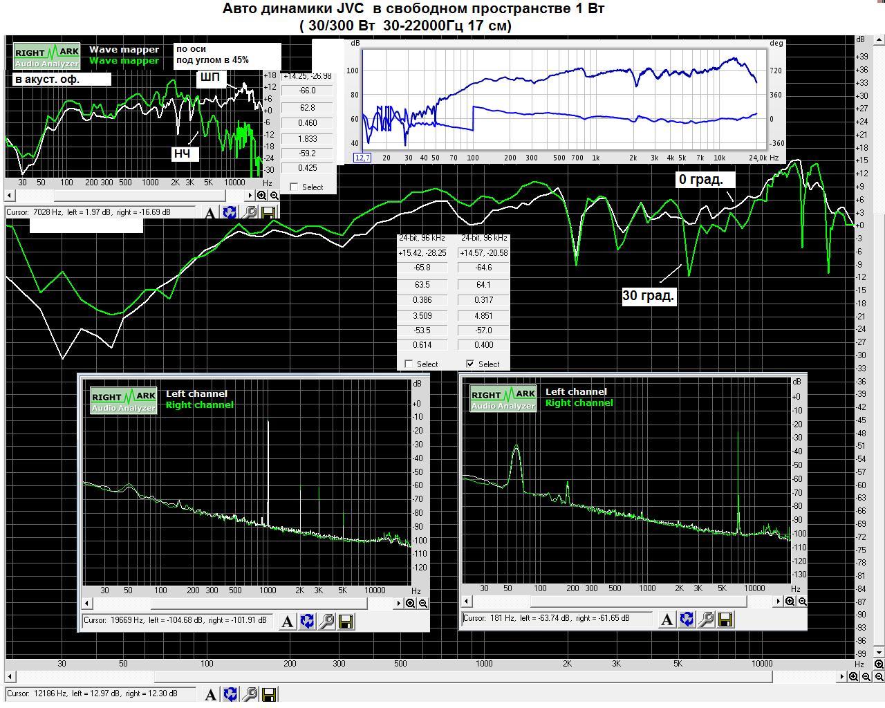

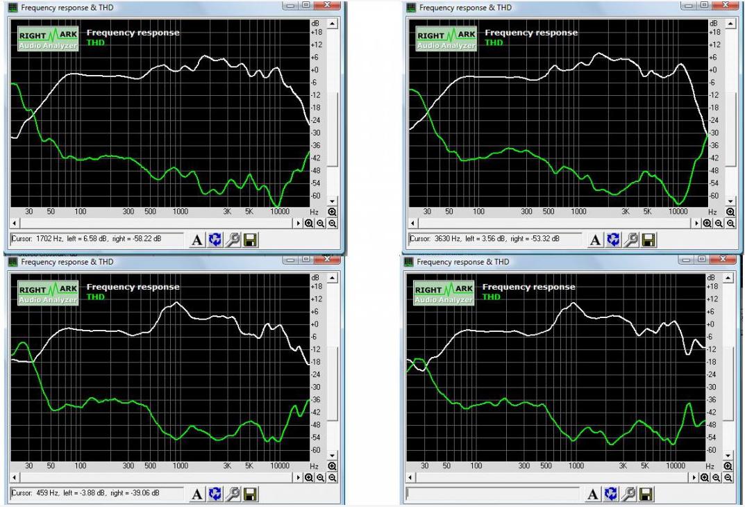

Снимал лет 5 назад АЧХ 4гд-38 ( если не путаю последние цифры - нижние два графика), 10гд-36 и 25гдш-12д. У этих динамиков примерно одинаковы размеры. Отличие в материале корзины и мощности. Эти графики для динамиков, которые не имели корпуса - были просто зажаты между ног, микрофон держал над динамиками примерно на расстоянии 0,3м. У динамиков были слегка подрезаны рупорки. В корпусах АЧХ на участке от 50 до 500 Гц идет выше примерно на 10 дБ так что неравномерность в большей части частот составляет порядка +-3-5дБ.
Для сравнения графики автомобильного динамика ШП JVC 16 см.

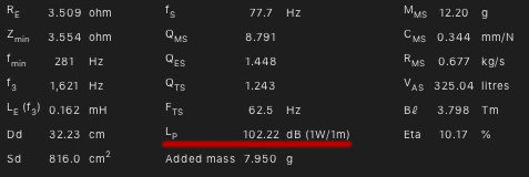

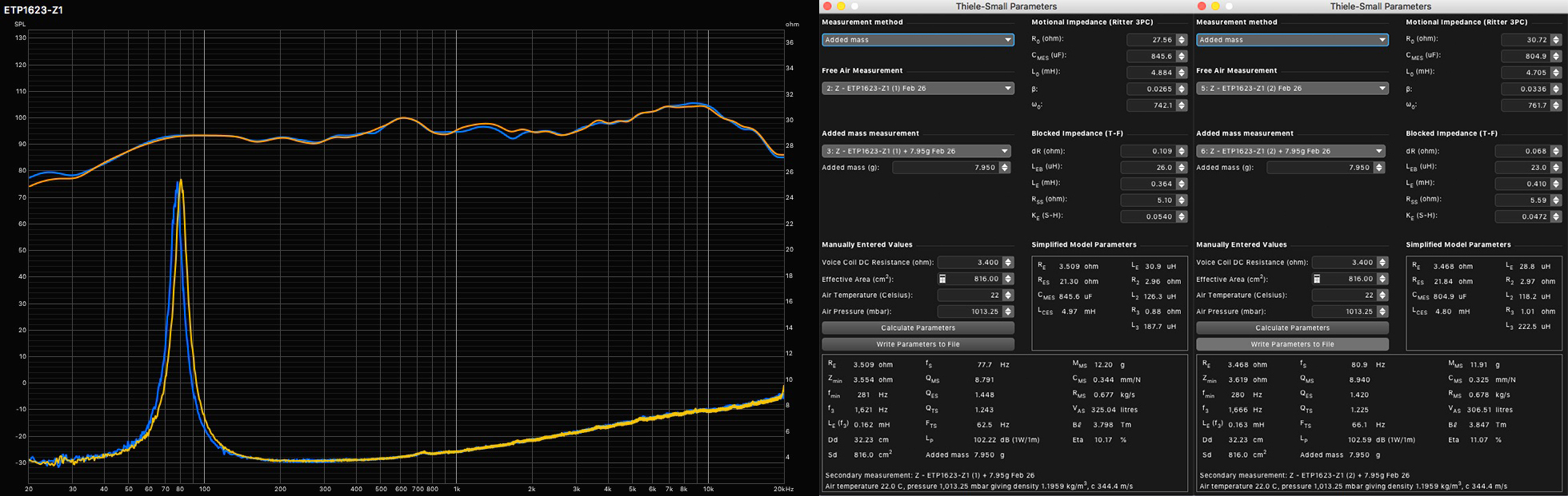

Классная чувствительность
Диаметр 32см и Mms12г, єто так?
Овал 6"х 9" приблизительно эквивалентен 8".
