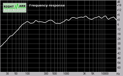

Хочу поделиться имеющейся информацией по динамику. АЧХ в маяковской колонке:
Вообще, хорошая штука. Был бы приближён к идеальному, если б бас пониже и искажений поменьше, хоть последние мало заметны.

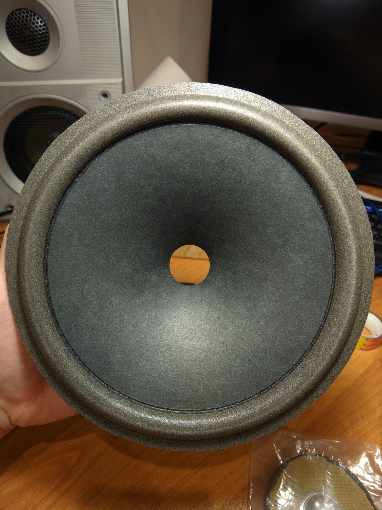

Уже давно были куплены диффузоры с подвесами под 25.6мм, так что буду с таким диаметром экспериментировать
Это тоже подтверждаю.
АЧХ , хотя и сильно сглаженная , все же похожа на правду. Осталось LR -контуром присадить торчащую выше килогерца сч-вч полочку. Но останется коллективный порок многих дюалконов, невнятная верхушка, жареная картошка и фифекты фикции. Исправляется добавкой любой ровной пищалы и грамотной стыковкой.

А диффузоры у меня такие. Один уже б/у, давно с ним экспериментировал, так что можно попробовать ещё раз. Собрать, послушать, и там уже решить, менять МС с катушкой на 25гдн или оставить родную МС с намоткой 10мм. Просто на сколько я знаю, слишком низкая добротность для ЗЯ это плохо, только для фи/пи подходит, а для ЗЯ вроде как 0.7-0.9 самая оптимальная
