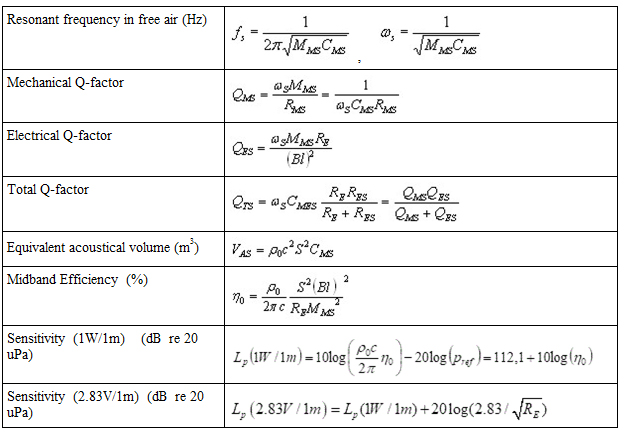

Повторюсь, я предоставил итоги замеров и расчётов, выполненных в программе Limp как есть, ничего не убавил и не добавил. Программа позволяет сохранити итоги замеров и в дальнейшем использовать эти данные для прослеживания зависимости итоговых результатов от входных величин. В сообщении 167, мной была поднята тема о влиянии взятого для расчётов размера диаметра "поршня" на исходные результаты. Разработчики программы уделяют этому дополнительное внимание. Они рекомендуют использовать величину от 1/2 (152,5 мм для 10 ГДШ) до 1/3 (150 мм для 10 ГДШ) ширины полосы подвеса. Форумчане применяют величину 160 мм, включил её и ещё добавил диаметр самого диффузора. Если для Вас данный расчёт не представляет интереса, то другим может быть интересен.
В другой таблице меняется чувствительность, а добротность остаётся неизменной, чего не может быть в принципе.
Повторно прикладываю формулы из руководства программы Limp. Изменение чувствительности происходит в следствии варьирования величины Sd (D), в формулах не прослеживается зависимость любой Q от S.
Два варианта на выбор: либо у Вас формулы не правильные, либо Вы не умеете ими пользоваться. Какой вариант выбираете?
Кто поверит что 4", 5" и 6" динамики будут иметь ту же добротность что и 8" при тех же B, L, Mmd и Fs? Только дилетанты. Вы верите? Я нет. Догадываетесь почему? Именно поэтому.
Более-менее опытный любитель не только знает что добротность будет разной, но знает в какую сторону, более продвинутый скажет на сколько будет разница. Дилетант считает что она одинаковая и выкладывает таблицы с одинаковой. А как же расчёты? Нафиг расчёты, сойдёт и так.
