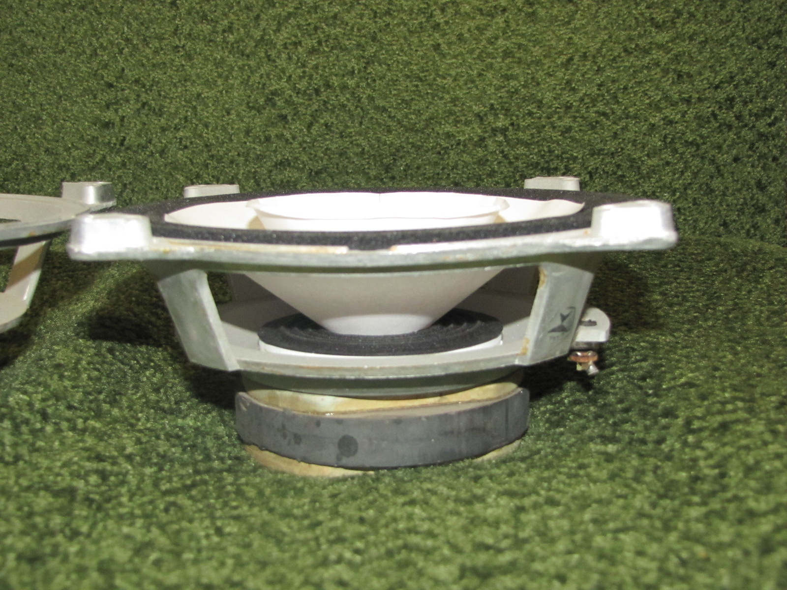

. У 10ГДШ фланцы уже в насыщении от родного феррита, лучше использовать железо от 15ГД-11 или типа того, КЗ виток переставить.
Прикидывал я, прикидывал как выходит 8омная катушка для 10гдш-1 на железе от 15гд-11, ничего путного не выходит (провод круглый). Либо внутри зазора и провода мало, либо побольше, но с краёв свисает много.
Прикидывал я, прикидывал как выходит 8омная катушка для 10гдш-1 на железе от 15гд-11, ничего путного не выходит (провод круглый). Либо внутри зазора и мало провода мало, либо побольше, но с краёв свисает много.

У 10ГДШ катушка намотана проводом 0,18 по меди.
Сделайте несколько "Па" с провода в 0,16 к 0,14 и выберите нужное.
Чего так некоторые боятся выступающих краёв катушки из зазора??? Ну и будет выступать миллиметр или чуть больше с обеих сторон зазора... Зато некоторого увеличения волюмэ не забоится и отыграет на ура!
Страха перед 1мм с каждой стороны нету. Напр. при магните 15гд-11а и проводе ф0,18 но в три слоя(( будет торчать всего 1мм. с каждой стороны. За то провода в зазоре аж 8 метров. Но там внешний зазор катушки всего 0,2мм.

Просто магнитка там слабая зазор никуда не годится "кочан" слабый а железки тонкие =(
увы, это так. при индукции ~0.9Тл (фаска на флянце большая) кладёшь на керн спереди ниодим. таблетку - прибавляется очень мало.

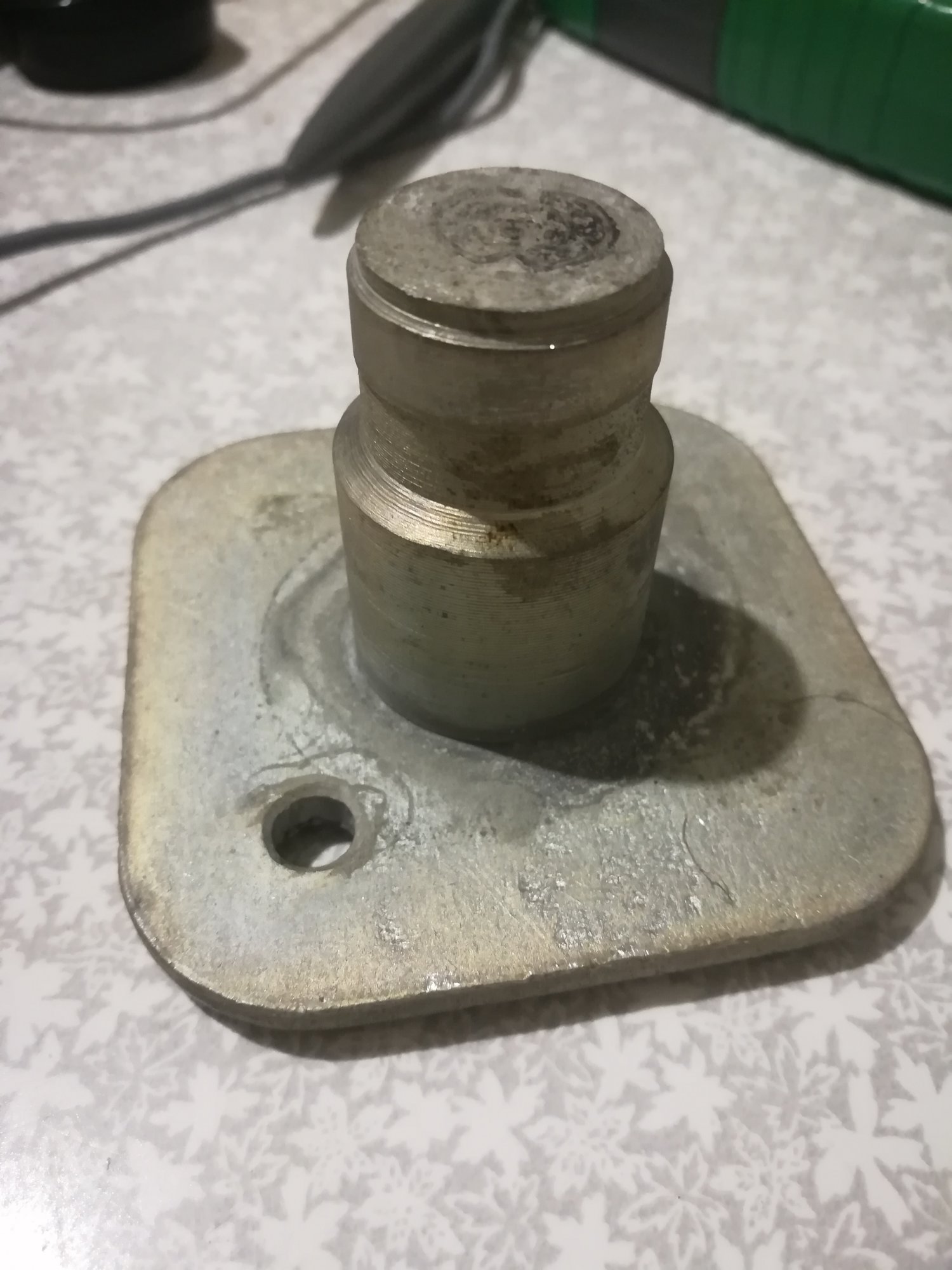

Даже могу аргументировать с 100% попаданием smile_1 У Вас на фото керн с направленным полюсом . Проблема в том что такие керны из гивн не делаются там железка дорогая нужна .
Проверить меня может кто угодно кто хотя бы %20 изучил FEMM Или чего более продвинутого .
И фланец штамповка кривая =( Такое на МС не пускают .
