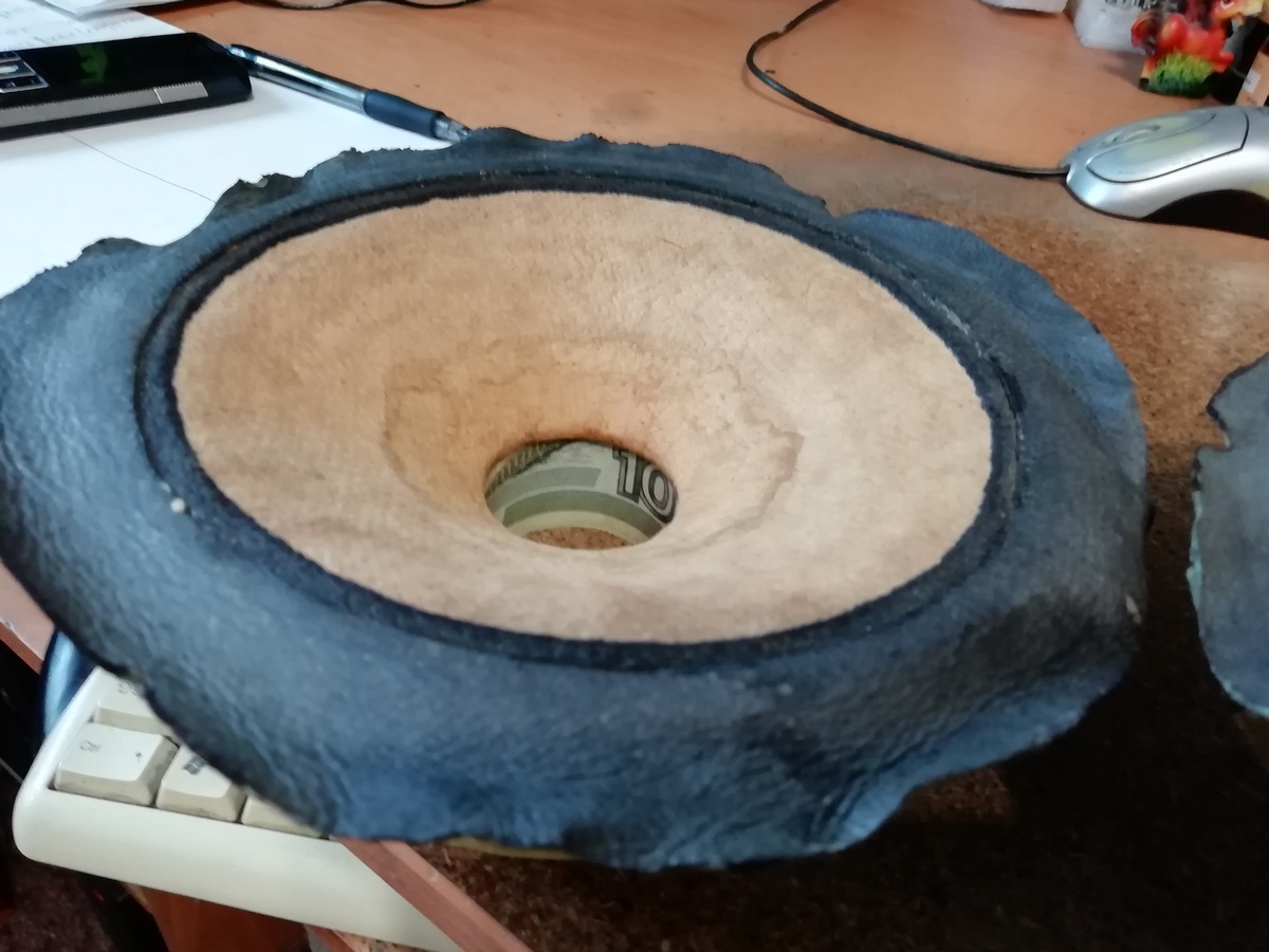

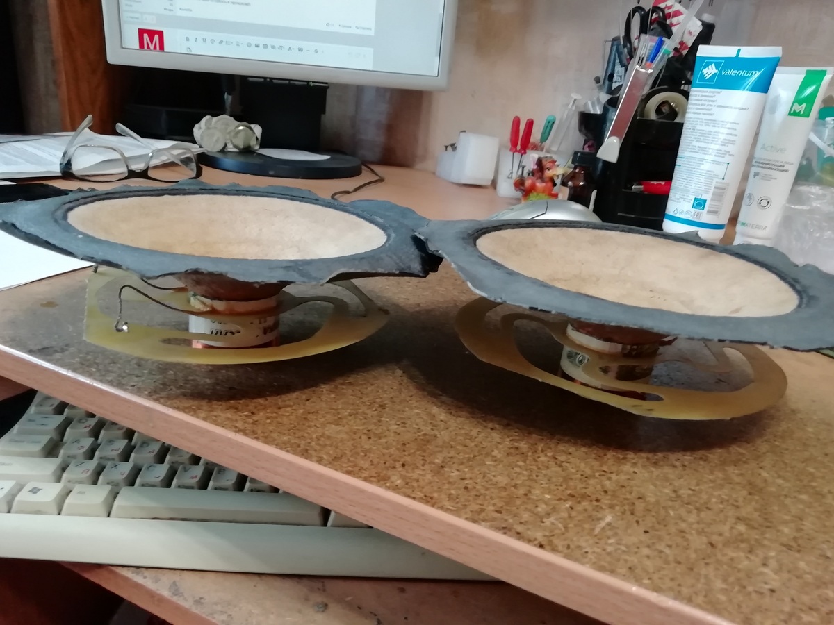

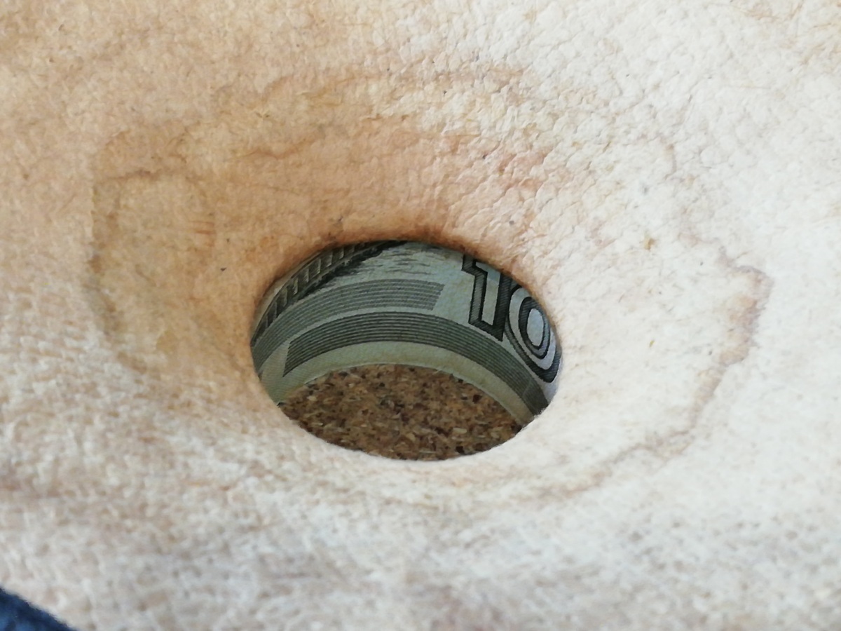

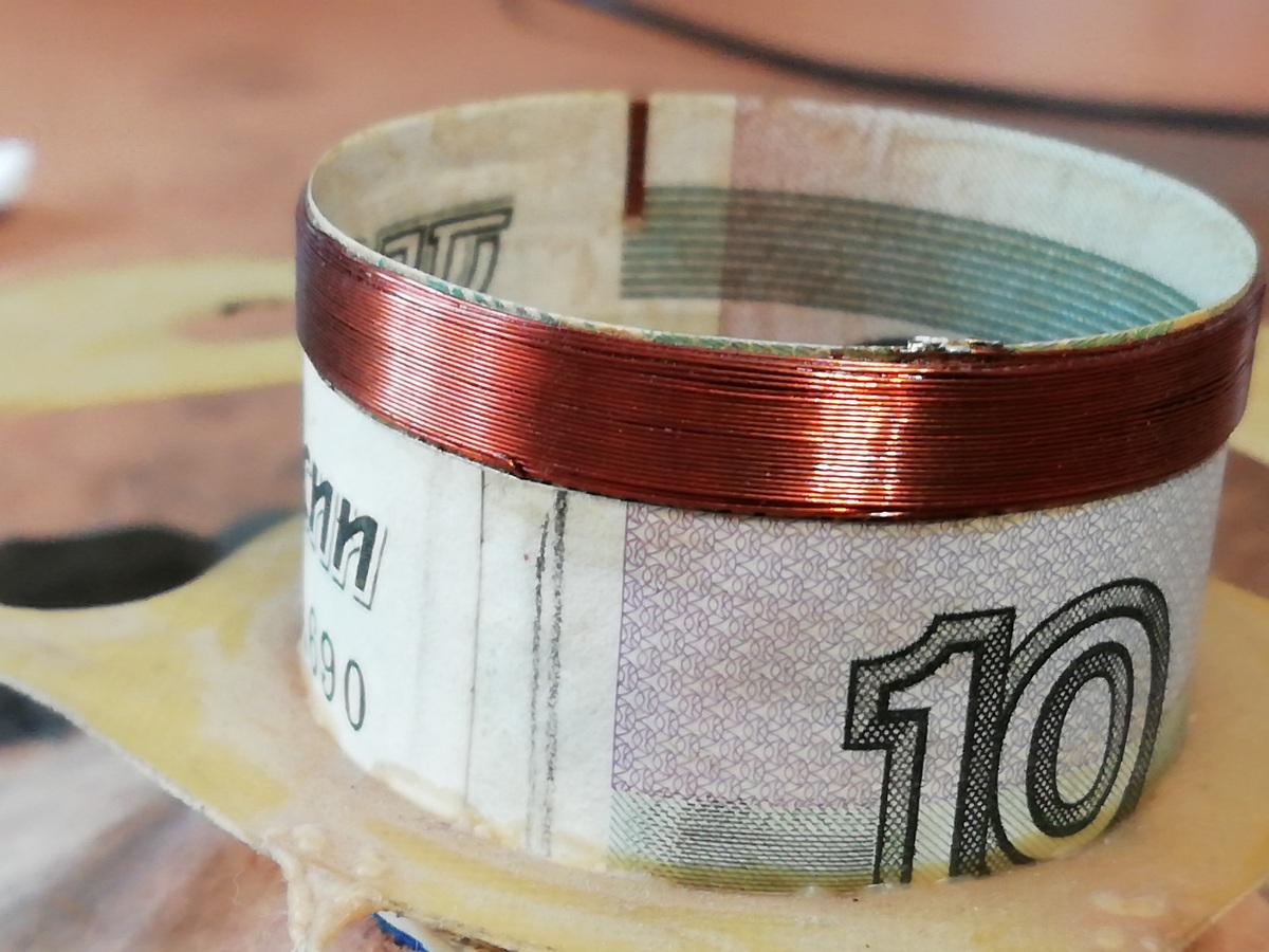

Ты бы убрал фотку с катушкой из десятки. Умышленная порча денег - за это могут спросить.

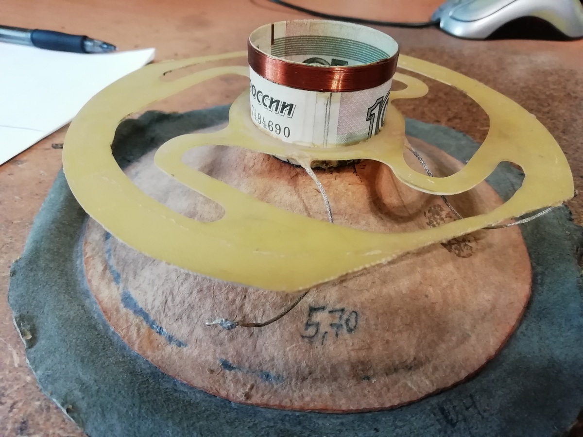

5.70 - это вес диффузора? Многовато для ширика. Не поверишь, но опять почти в 2 раза.
Сейчас Сергей придёт и расскажет что я не умею считать и формул накидает. Взвесь подвижку целиком - покажи как надо.

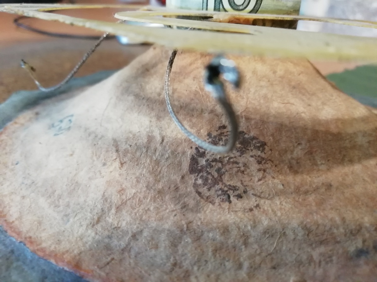

Не буду. Паука срезать надо и заменить либо ЦШ, либо другим пауком. Тогда и на весы. И да...
Может быть не
ДерЁвня! smile_1 Ибо
Взвесь - Совокупность мельчайших частиц твёрдого вещества в жидкости или газе.
"Количество взвеси в морской воде"
Может быть: "Укажи вес всей подвижки"?
5.7 - это вес диффузора?
Да. Только его.
Многовато для ширика. Не поверишь, но опять в 2 раза.
Похер!!!

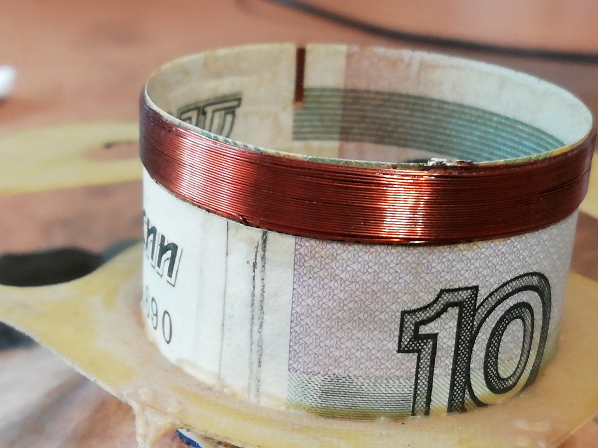

Могу подсказать, высота намотки 6,1 мм. МС 10ГД-30Е ты знаешь. Смогёшь? Или как с клеем на колпак? А там данных было выше крыши.

По расчётам получается 0,17 по меди. Это от "условной длины" провода равной 9,0 метров и Re= 6.9 ома. От высоты намотки в 6,1 мм учитывая неплотность уложенных витков, по лаку получается примерно 0,21, что соответствует ПЭВ-2 0,17
До сих пор не въехал,

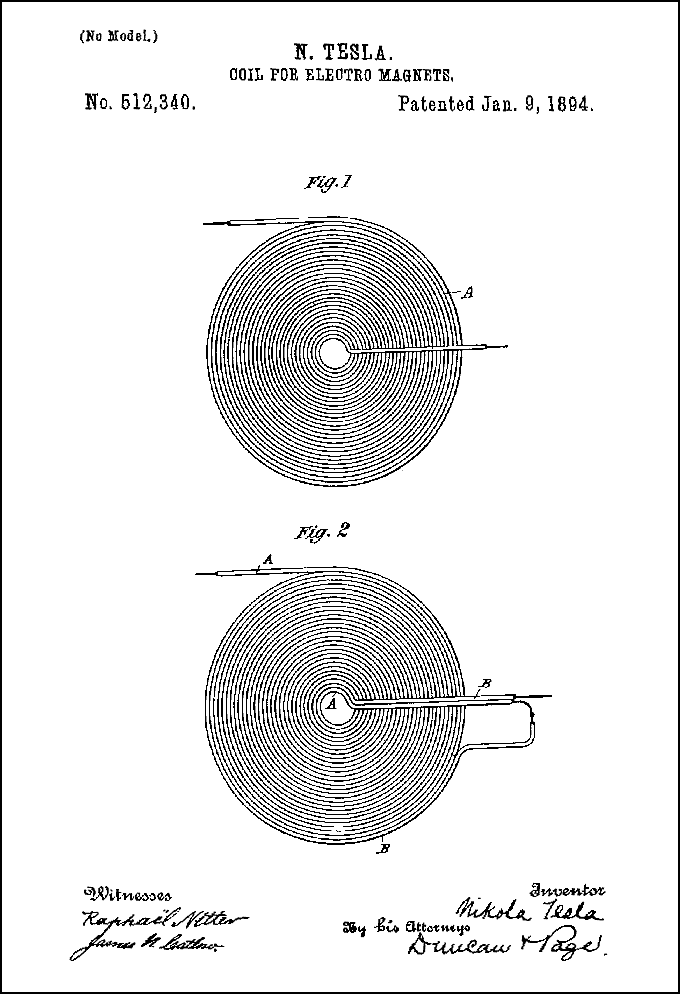

Я тоже. Собственно "начитался" намотчиков трансформаторов и взял оттуда способ. Для примера обычная катушка и по Партриджу.
Так же, по №2 устроена катушка Теслы. В сети встречалось её описание. Она нижняя.
На память - пишут, что высоко-эфективная. ???
Катушка динамика по Партриджу устроена точно так же, только не плоская, а цилиндрическая.

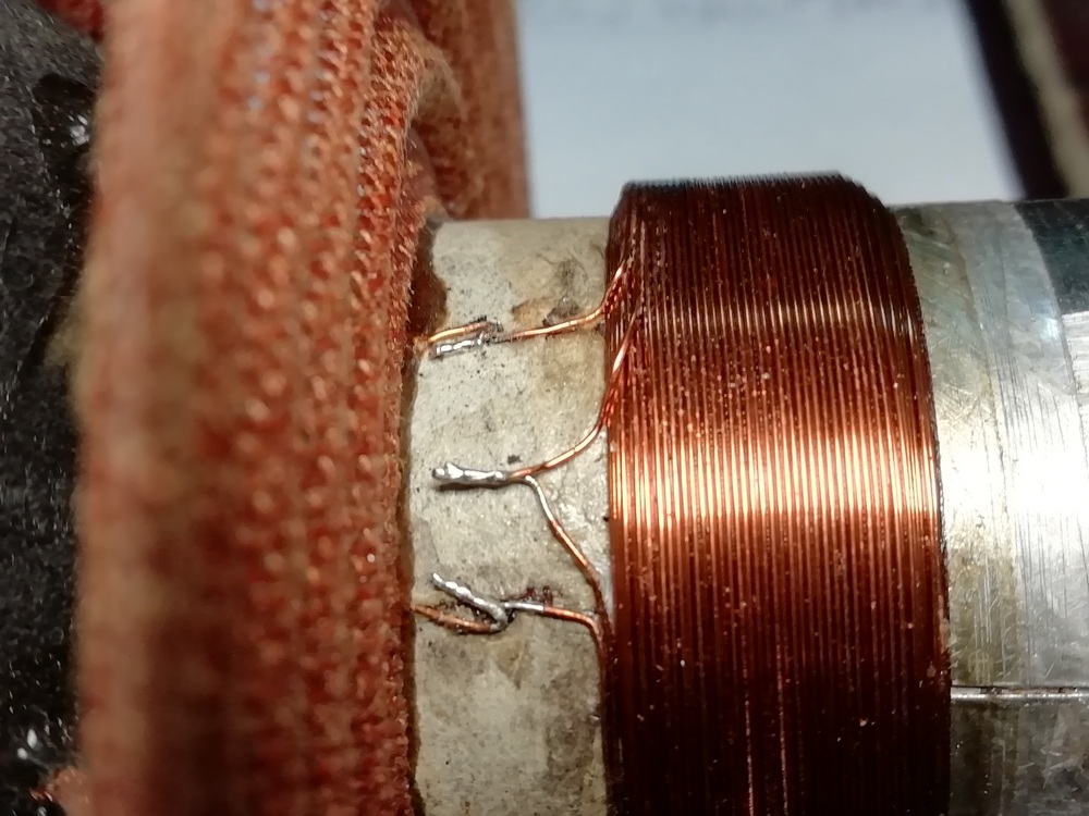

Встречался при ремонте НЧ динамик от Пионер, у которого катушка наматывалась сразу в три провода. Пара проводов соединялась последовательно (конец с началом) Z=8 Ohm, а третий провод уложенный среди двух других (вторая и отдельная катушка меньшего сопротивления), запитывался от отдельного разделительного фильтра (включенного в параллель основному). Своеобразная вольтдобавка. Разбирать акустику мне не позволили, чтобы срисовать фильтр.
Примерно так же намотал 8" НЧ:
" Использовал медный провод: 0,275/0,32/0,283 ом.м. Так показали микрометр и омметр.
Намотка производилась в два провода сразу. В шесть слоёв как и прежняя катушка. В финале, конец одной обмотки (левый провод, начало на поводк (+)) соединялся с началом другой обмотки (правый провод) и уже её конец уходил на поводок (-). Таким образом получилась как бы катушка в катушке. Высота намотки 13,0 мм. По расчётам должно было получиться 90 витков, но каким-то образом улеглось 104 витка! Видимо я где-то намудил с калькулятором, но не суть. Вошло и вошло!

Провод медь: 0,31/0,355/0,23 ом.м. Шесть слоёв провода на стеклотекстолитовом каркасе с наружным диаметром в 35,5 мм. Во внутреннем слое 26 витков. Высота намотки 10,0 мм.
После перемотки
IMG_20191030_094917.jpg на тех же частотах измерения:
На воздухе
№0 R=7.1 Ohm, L=1.95 mH. / R=7.17 Ohm, L=1.95 mH.
№1 R=7.2 Ohm, L=1.98 mH. / R=7.24 Ohm, L=1.98 mH.
С брошенной во внутрь стальной оправкой на тех же частотах
№0 R=13.0 Ohm, L=4.14 mH. / R=7.59 Ohm, L=5.13 mH. Re=6.8 Ohm. Вес=40,59 грамма.
№1 R=13.0 Ohm, L=4.19 mH. / R=7.52 Ohm, L=5.22 mH. Re=6.9 Ohm. Вес=40,24 грамма.

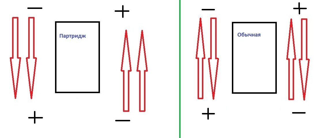

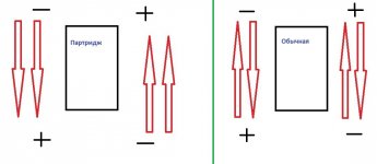

Ну я то не разбираюсь.Но теория то проста.У кого знания есть,домыслит,рассчитает.
Я немного поправил картинку,чтобы понятнее было и тому кто не разбирается.
При обычной намотке ток в катушке течёт в обоих направлениях намотки навстречу друг другу,
Значит образуется более размазанная магнитная индукция в середине.
По Партриджу ток течёт только в одном направлении,давая более мощный магнитный импульс в нужную сторону.
И он ещё не только более мощный,но ещё и более ровный,линейный и даёт больше контроля над катушкой.
Может так?
    143 KB · Просмотры: 121
Ток в обмотках течет в одну сторону всегда - хоть по Партриджу, хоть в обычной. Встречно он течет в бифилярной намотке с закороченными концами с одной стороны, но тогда - прощай индуктивность. Так делают специально для точных мощных проволочных резисторов, чтобы задействовать только омическое сопротивление проводов. У нас в лаборатории такие были - длина порядка метр, диаметр 12см по памяти. Здоровенные такие штуки.
Почему данная намотка не применяется повсеместно, если она действительно хороша?
чтобы массово внедрять прогрЭссивный (но хлопотный) метод,
Даже не думал об этом.Так, пообщались - разошлись.
В любой катушке динамика, хоть о шестнадцати слоёв, ток всегда течёт в одну сторону ( в зависимости от полярности сигнала). Иначе не было бы движухи. Вот в обратных витках да, ток протекает в обратную сторону чуть притормаживая катушку в зазоре.

Вопрос сколько мотать витков в обратную сторону сложный .
Тут очень тесно все связано (как всегда) с магнитной системой . Потому если имеем керн не выступающий за фланец на длину хода подвижки идея катушки так себе .
Хотя я мотал такую )))) А что ? На звук влияет значит жива =)
Еще мотал уродов всяких smile_1 Первая катушка в 2 слоя самым мелким проводом который находил (уже не вспомнить что делалось) располагалась она в центре не выходя за пределы разора .
Вторая катушка моталась на длину хода и перекрывала одним своим слоем первую катушку . 4 вывода с каркаса - подключай как хочешь ! Звук был и я был рад но не долго !
