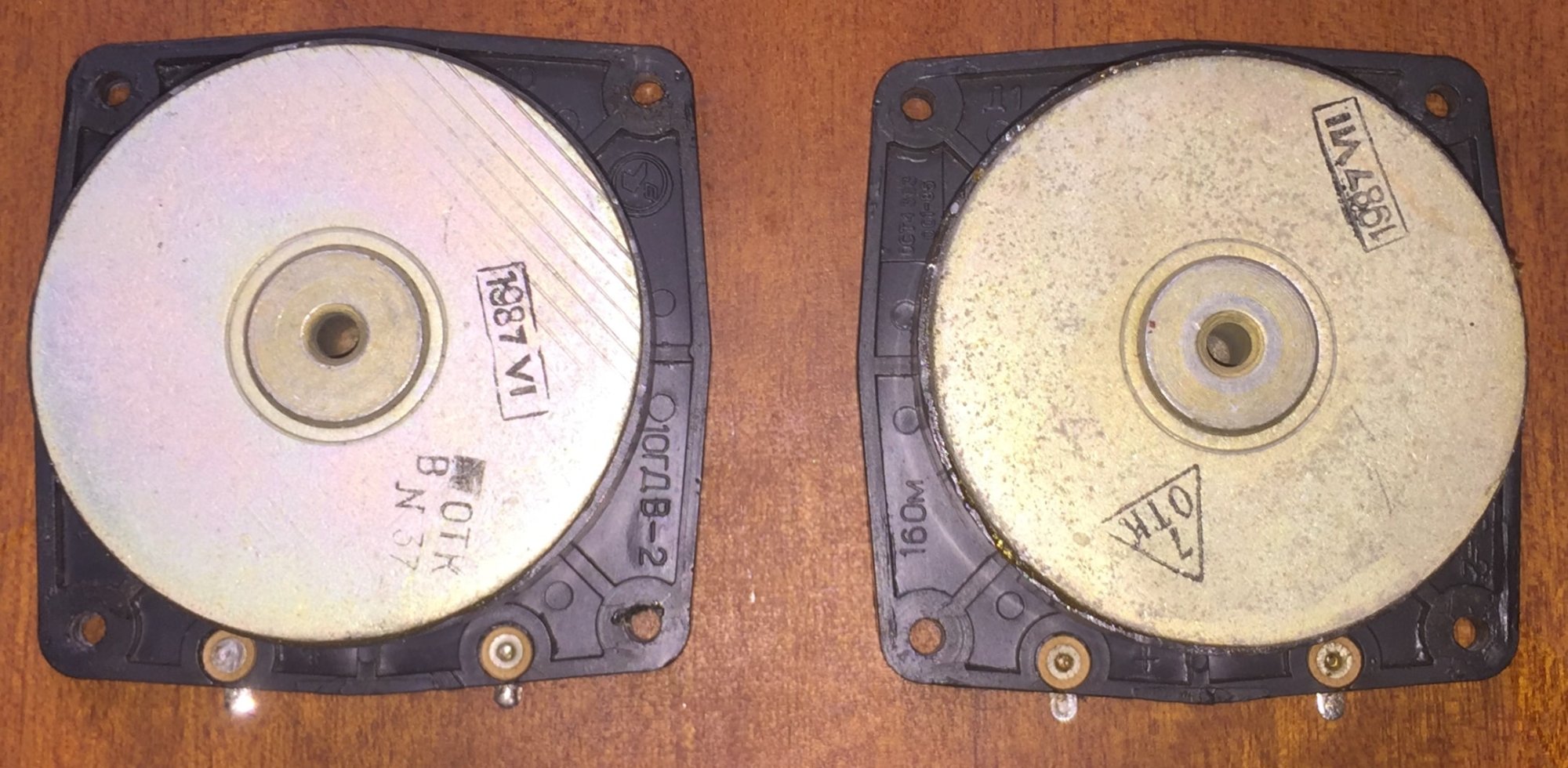

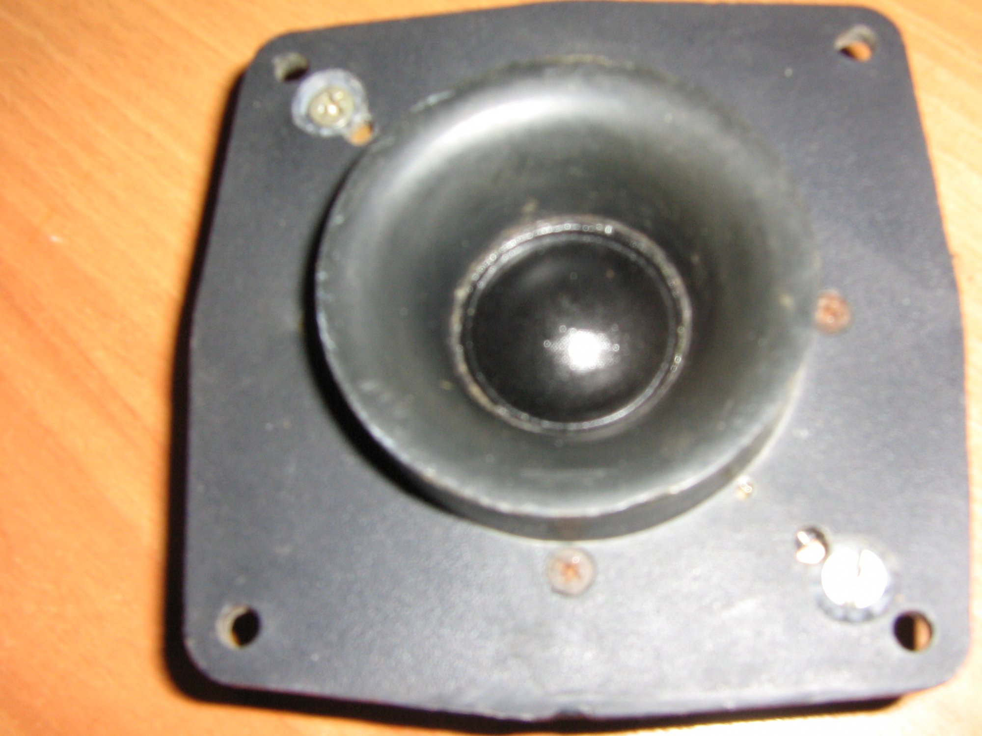

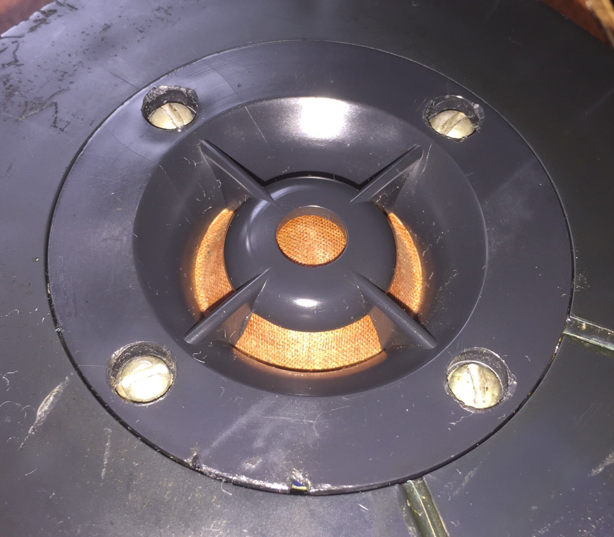

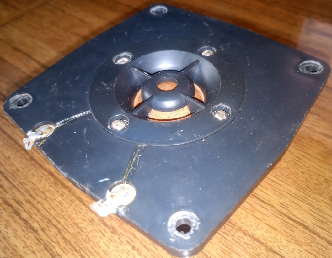

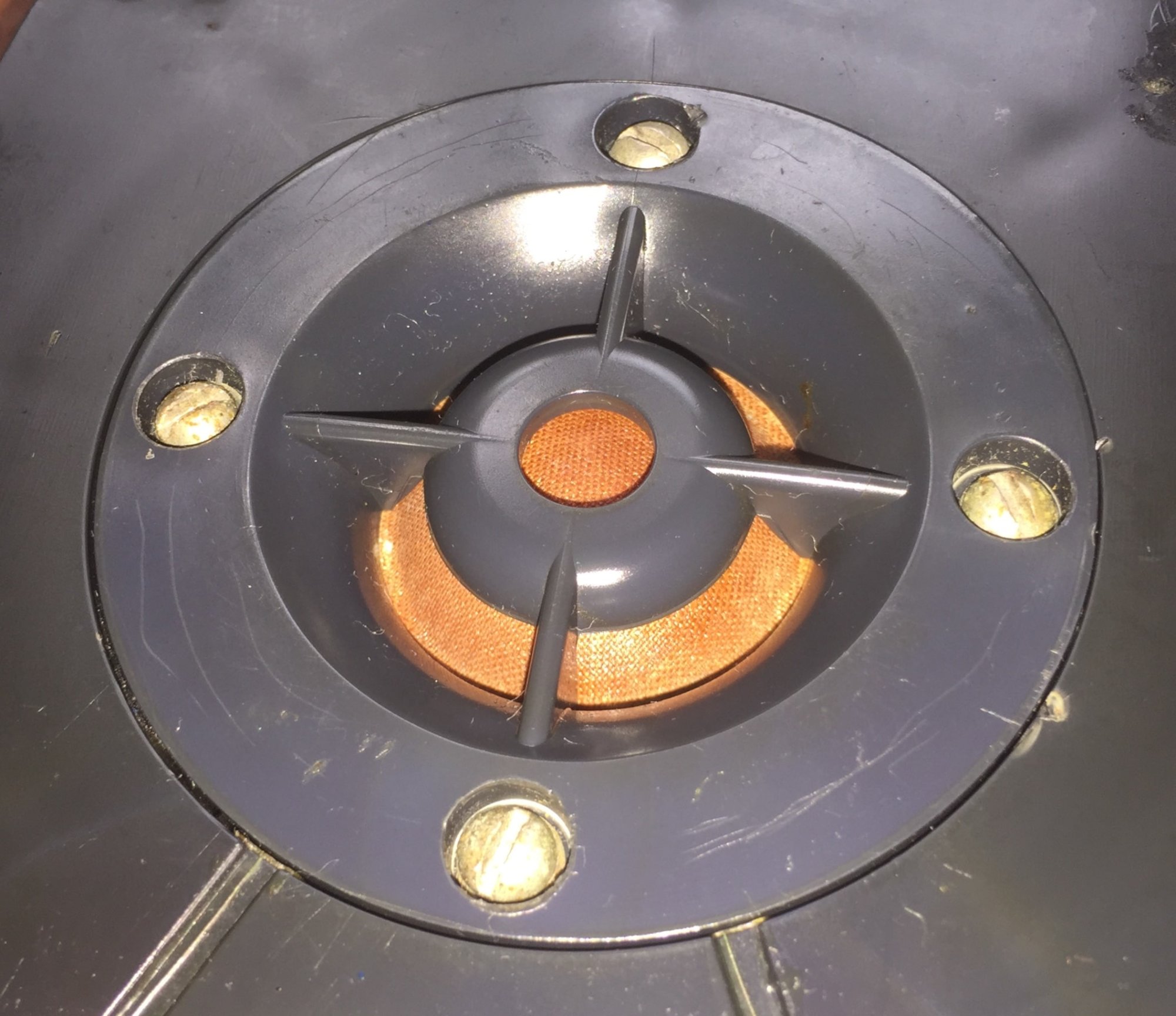

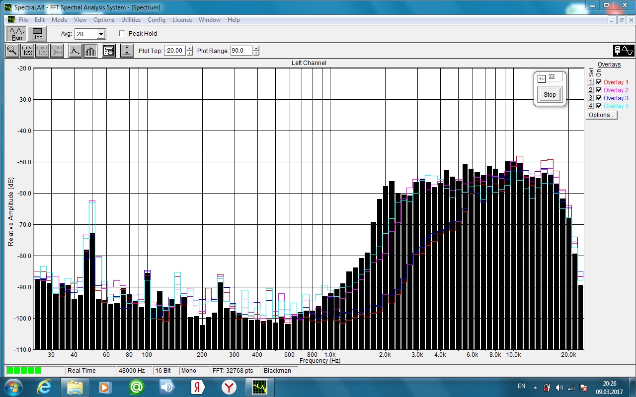

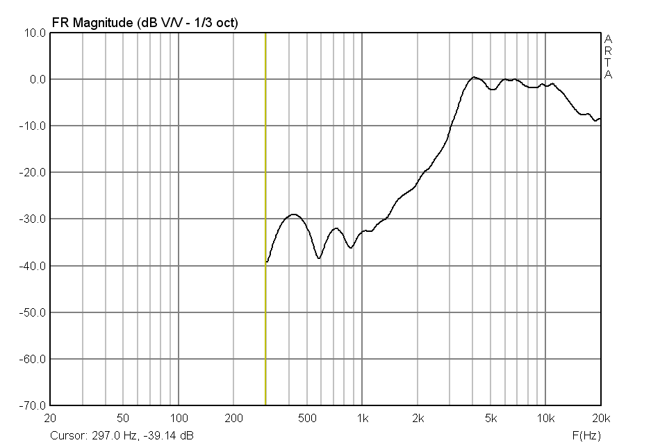

Наверняка ведь советские инженеры спроектировали нормальные динамики и параметры были неплохие

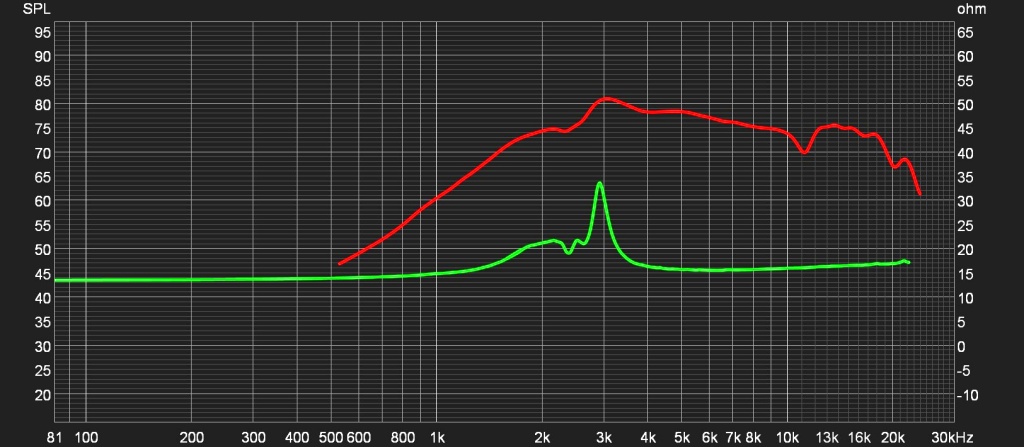

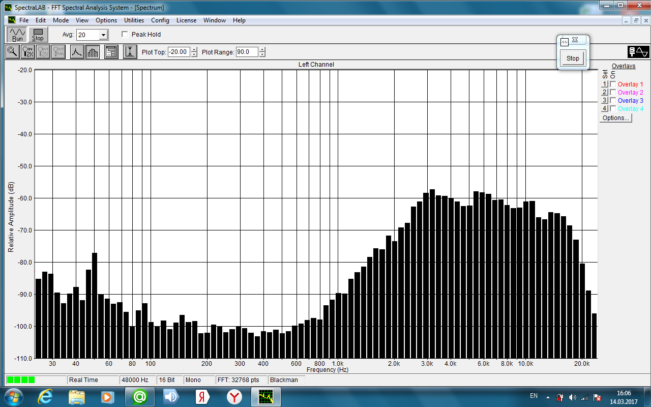

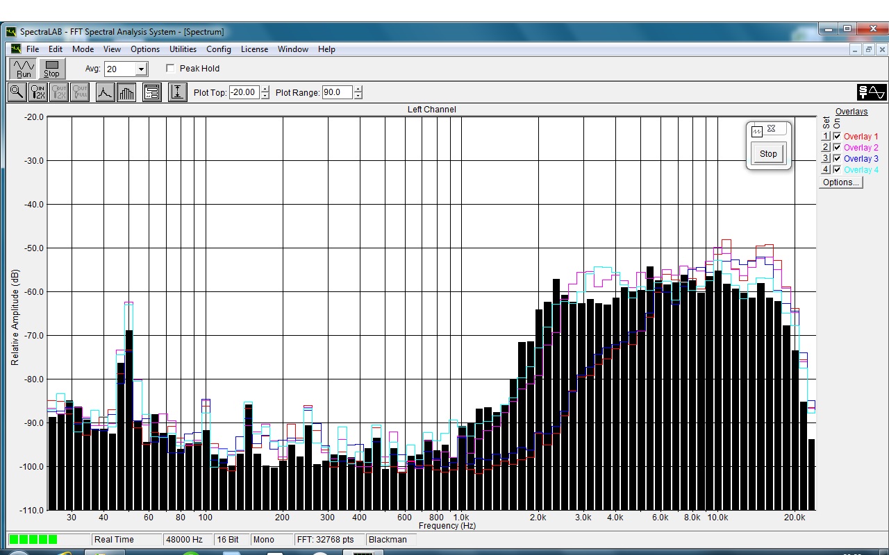

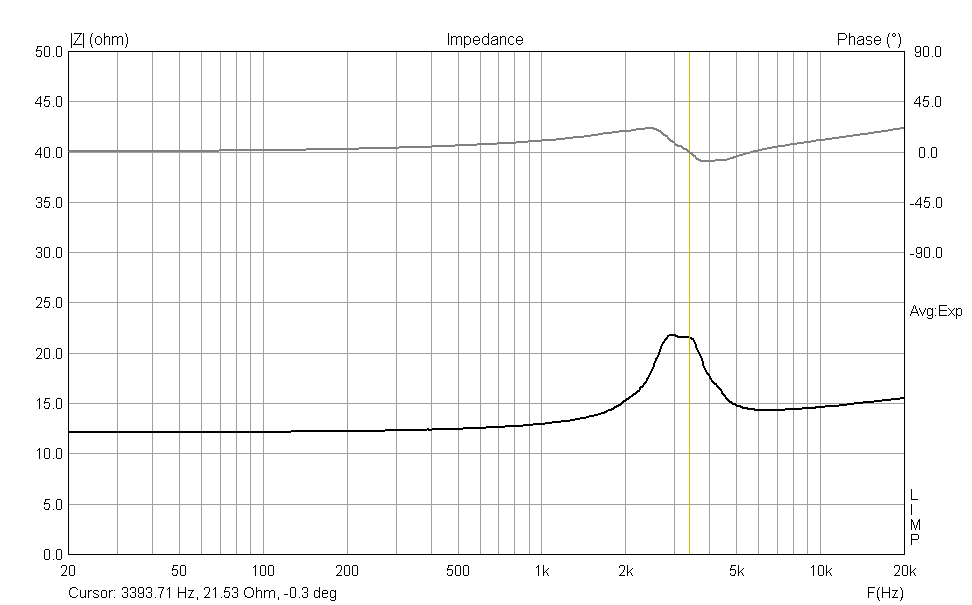

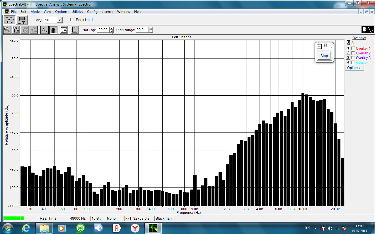

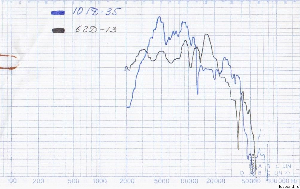

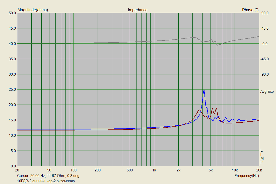

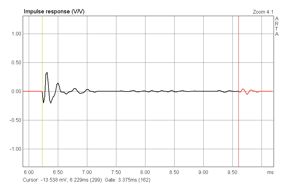

Спроектировали правильно, сборка это кошмар, чтоб собрать такой ВЧ нужны контрольные измерения, то катушка криво вклеена, то выше зазора то ниже, то цепляет, то грязь, то картонное кольцо залезло на подвес, то клей кто-то разлил на купол и т.д. Потому у Вас такие всплески на АЧХ и нет давления после 7 кГц, динамик или зажат или затирает. Лучшее решение это купить готовые шелковые подвижки и по уму собрать.

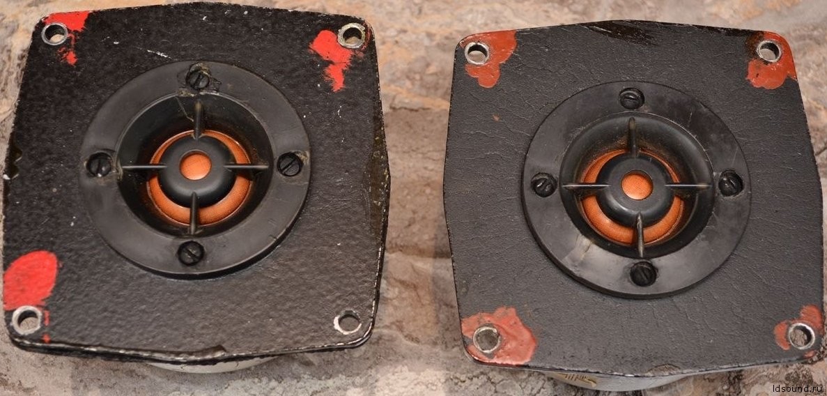

Чисто для коллекции
Вот такие мы во всей своей красе.

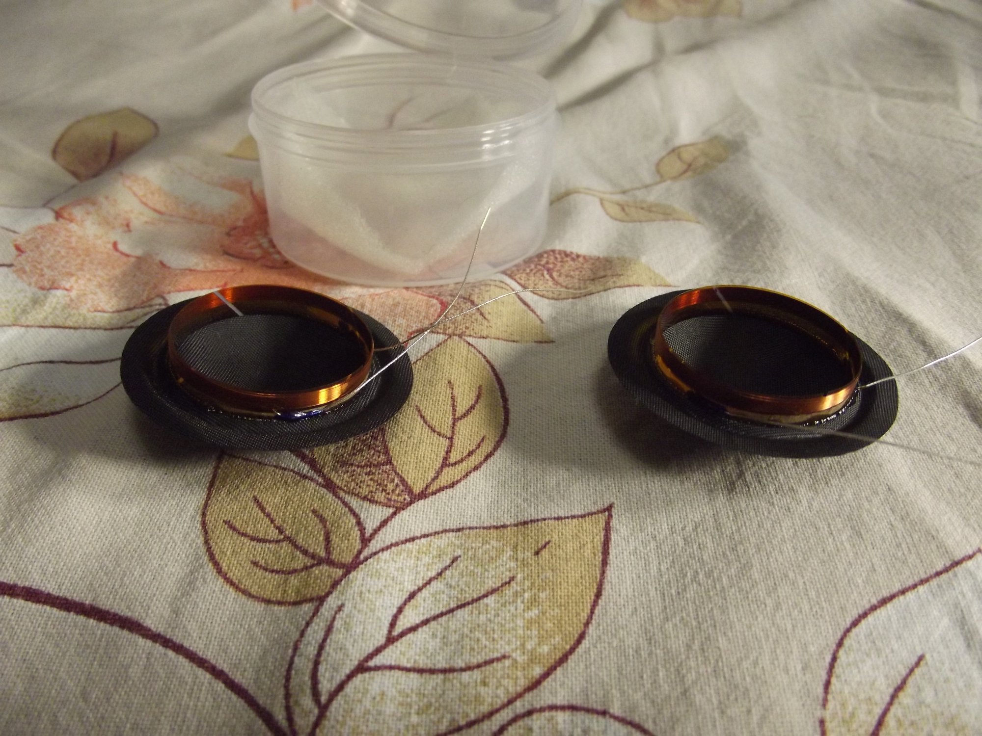

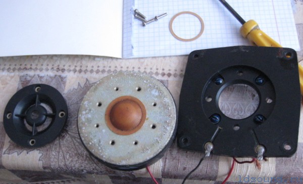

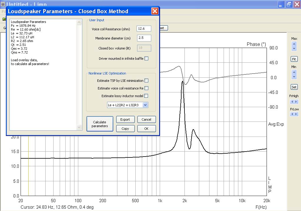

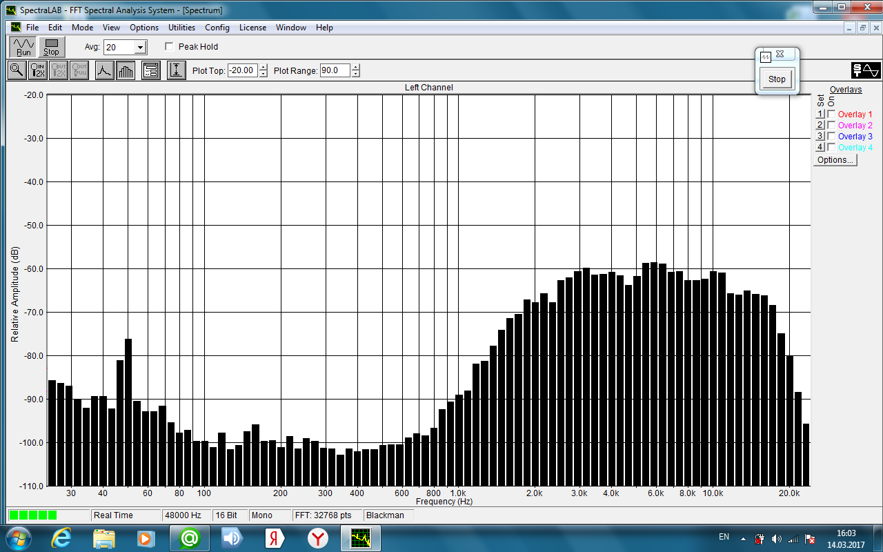

Может даже просто вата пролезла в зазор и подклинивает. Или давали жару, и обмотка вспучилась пузырями клея, касается фланца. Смысл измерять дефектный динамик?
Да хотя бы на синусе прогнать. Минутное дело. Б/у-шка, она и есть б/у-шка.
Перебрать, клея там нет.

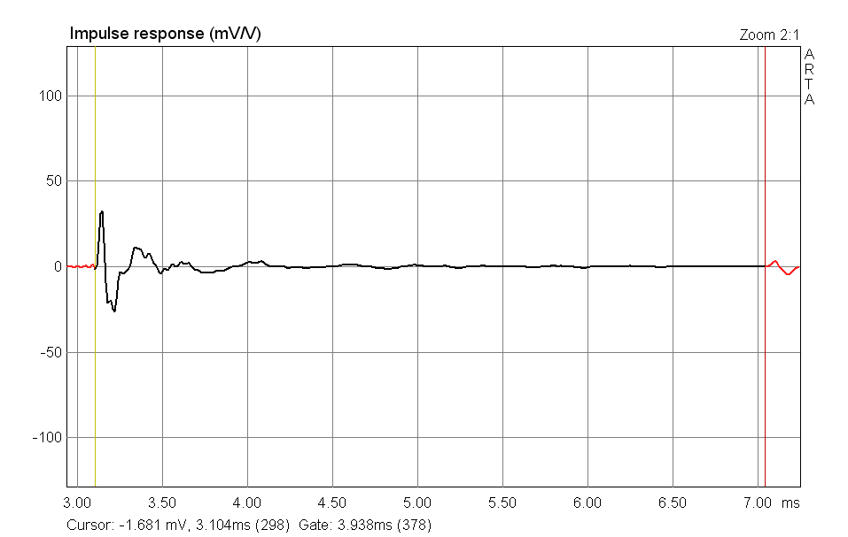

Линия импеданса должна быть без заметных артефактов. Потом можно и гармоники померять.

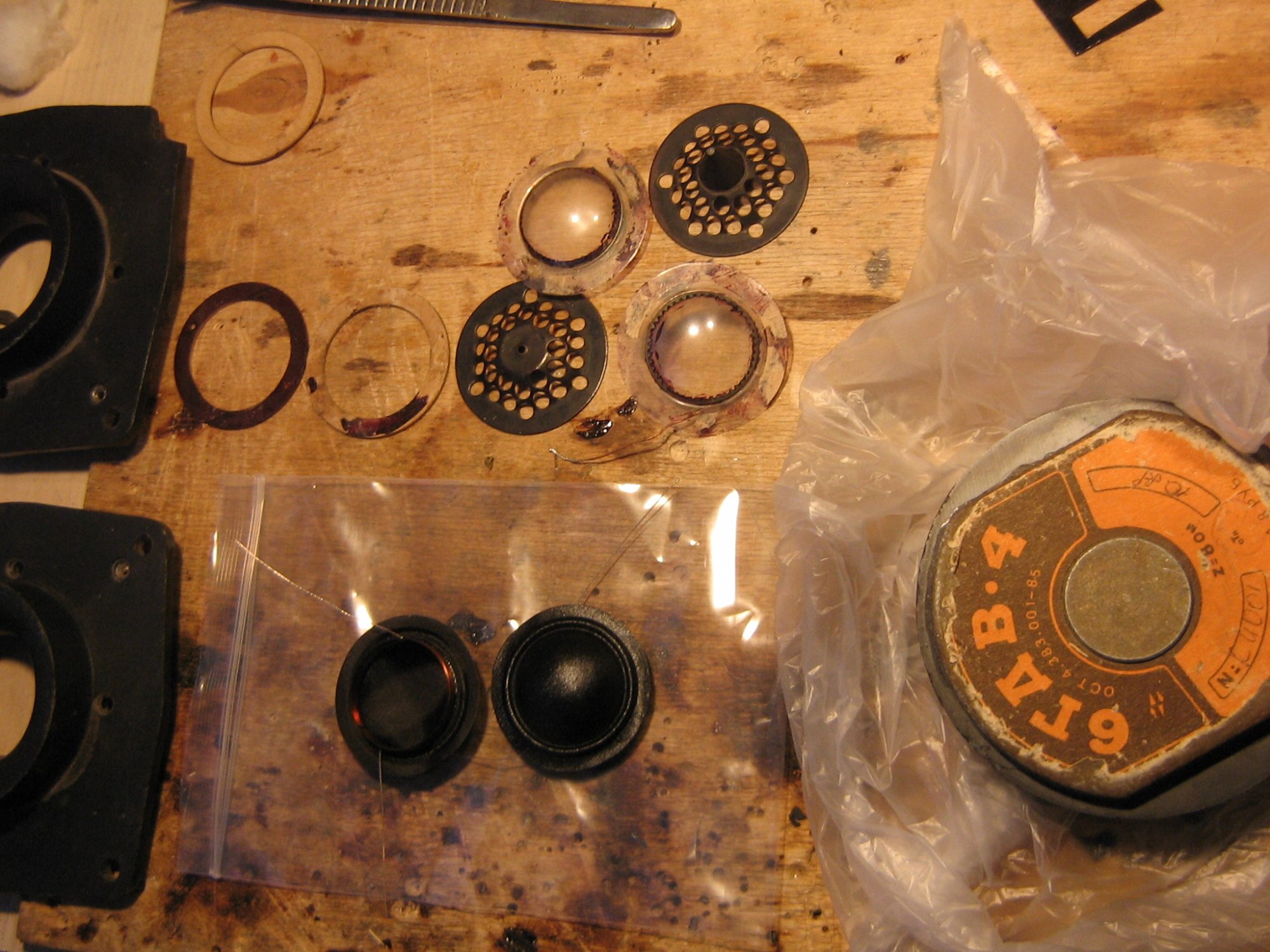

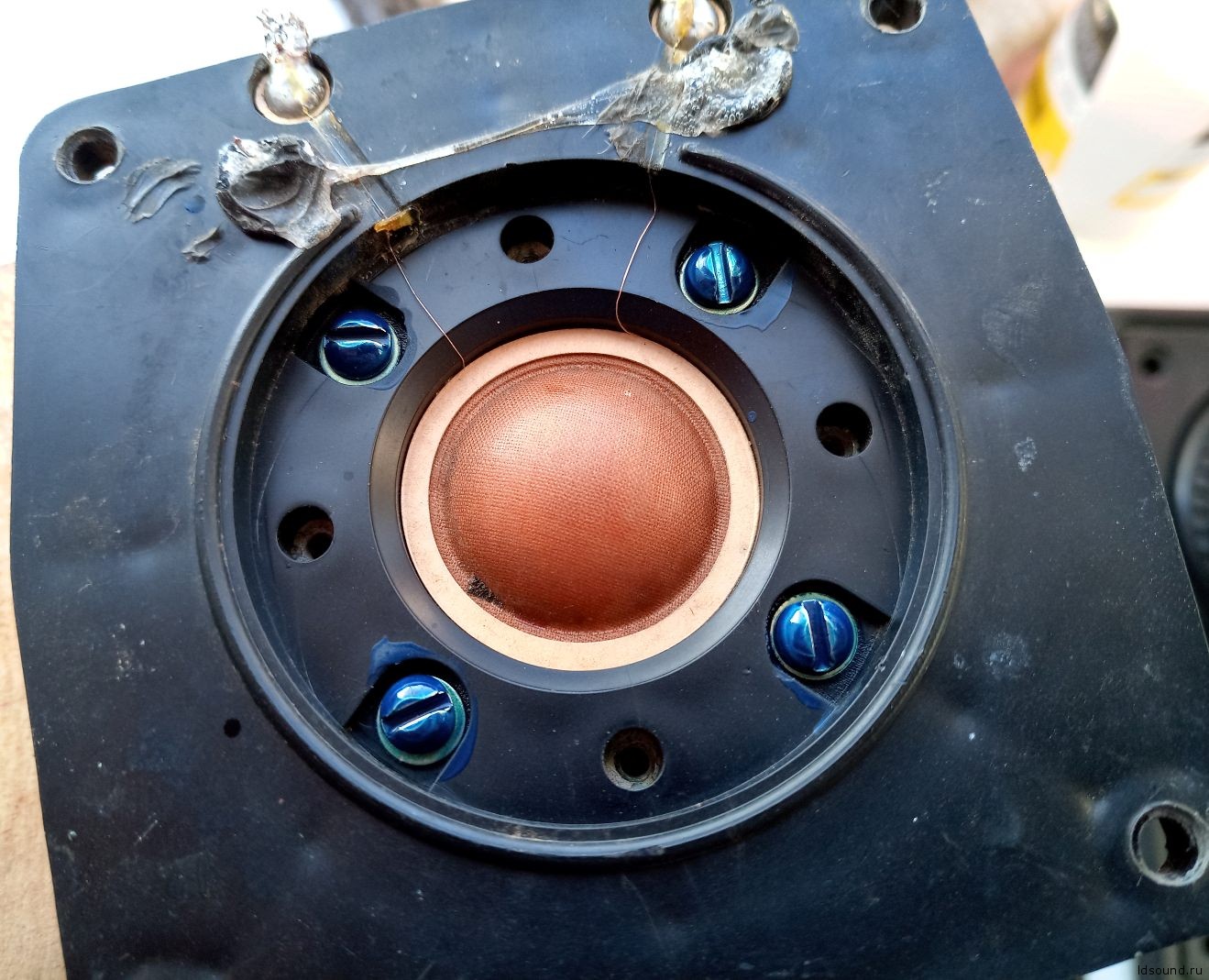

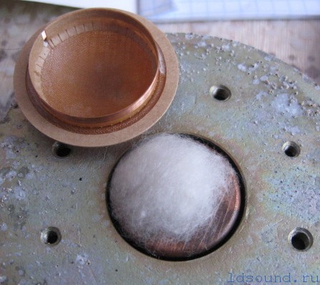

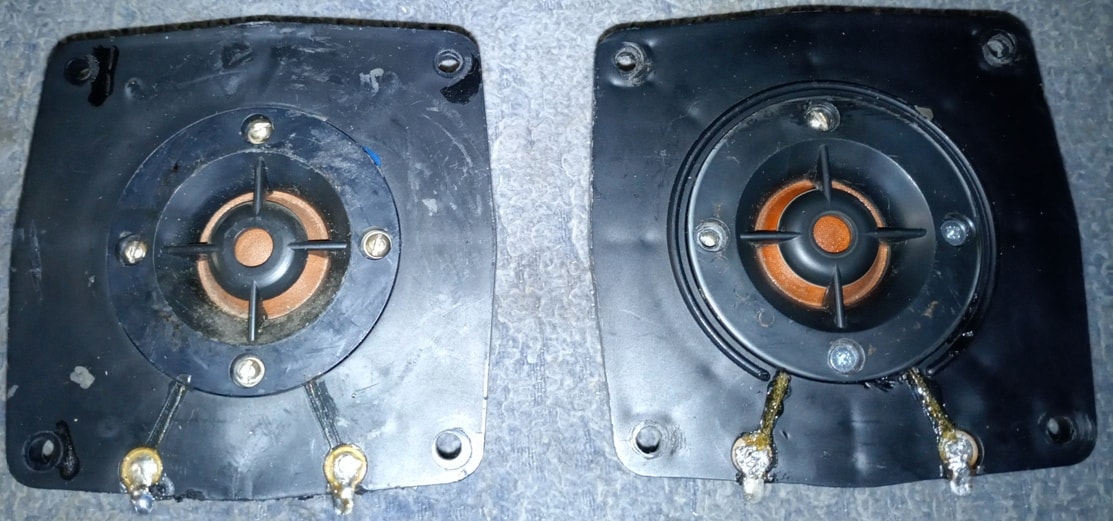

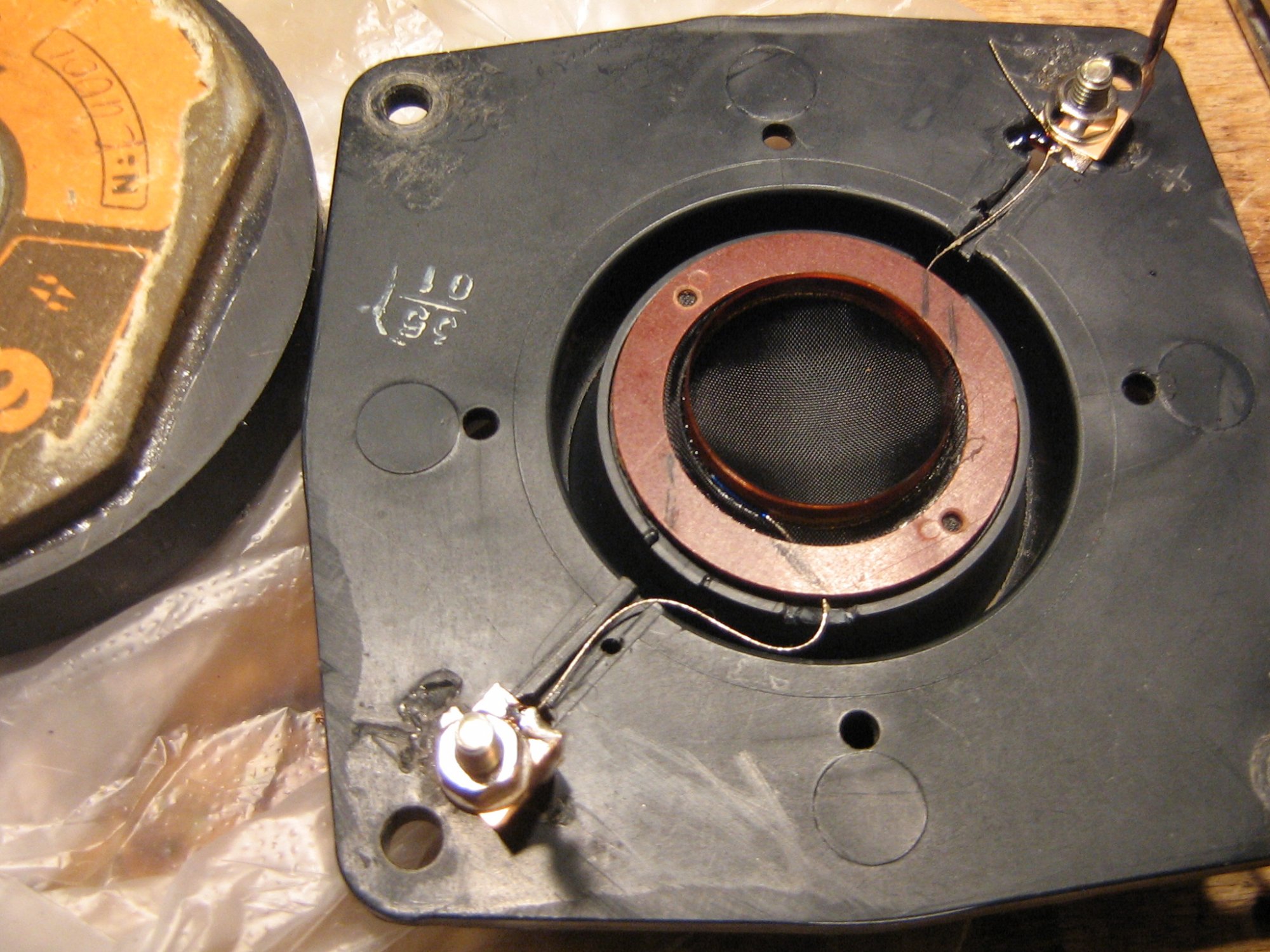

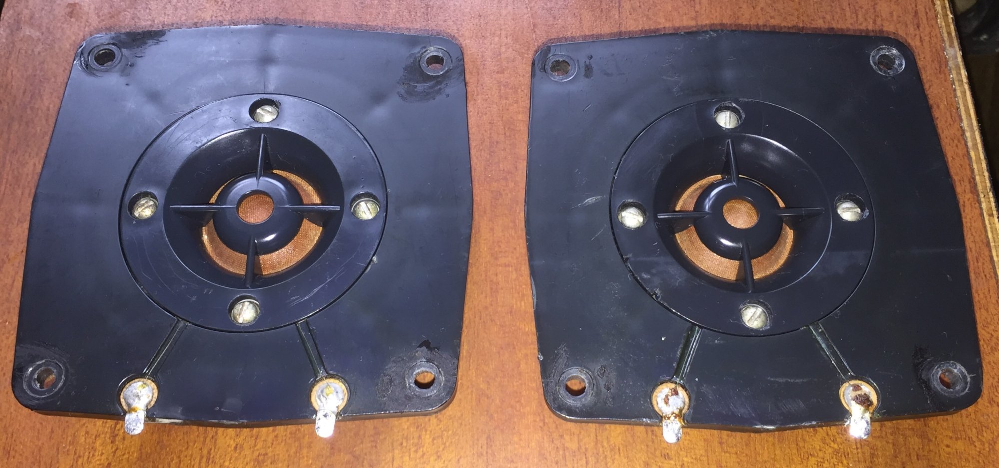

Вы меня заразили страшной болезнью. Никогда не думал, что буду заниматься подобной хренью. А теперь даже какие-то планы строю. Собственно говоря, почему бы и нет? Вот, блин.

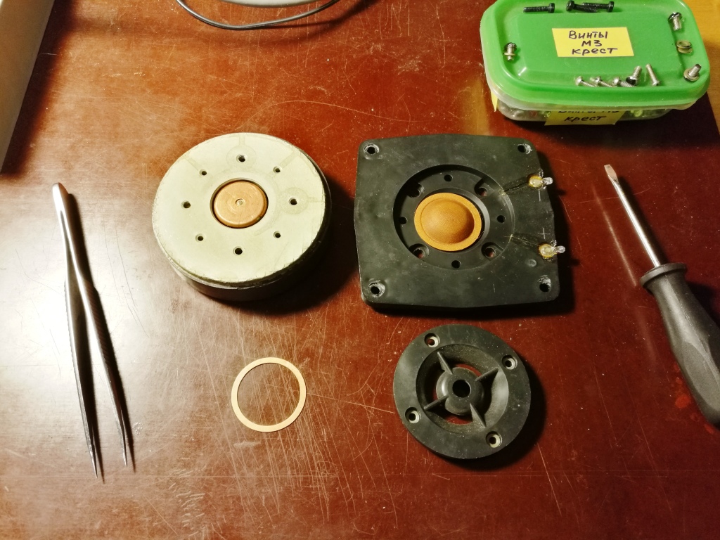

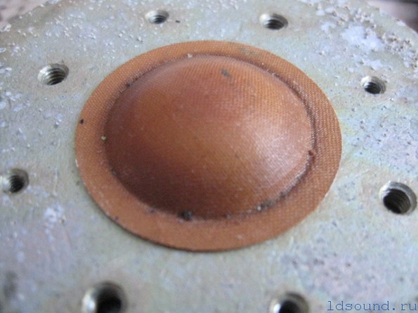

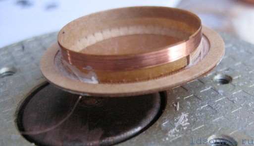

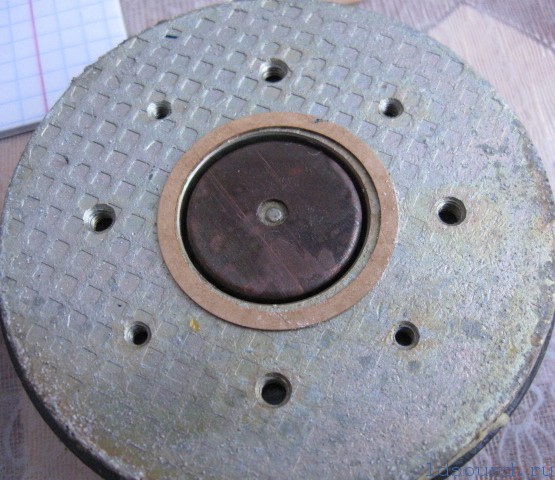

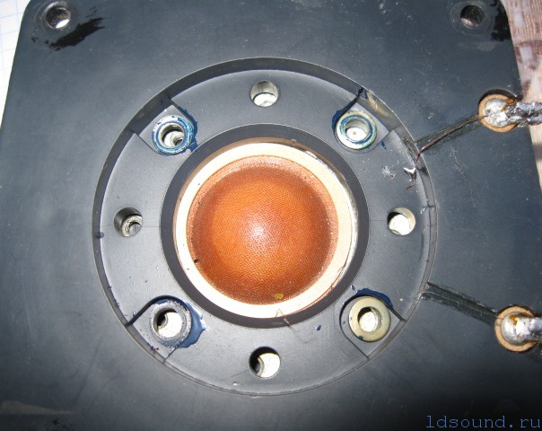

Оказывается динамик очень просто разбирается. Отвинтил винтики и вуаля! Детский конструктор.

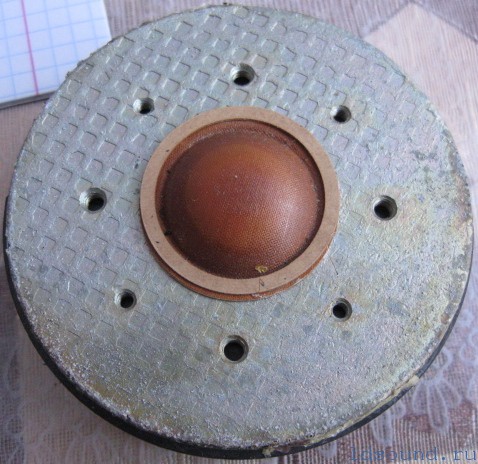

Это шелковый диффузор???!!! Я бы сказал, что это скорлупа грецкого ореха на ощупь. Какая-то заскорузлая корка. Это так задумано или время постаралось?

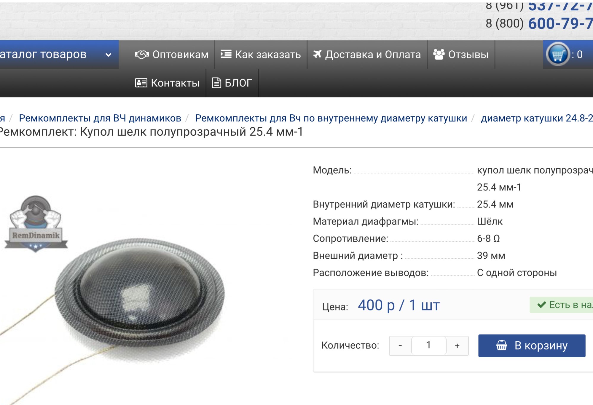

Во всяком случае, раз разобрал, буду пытаться что-то дальше делать. Начну с того, что закжу на али разных готовых диффузоров с катушками. Видел, там есть и шелковые, и алюминиевые, и титановые, и какие-то керамические. Попробую их установить. Может кто посоветует, какие лучше купить. Попробую разные оформления, благо 3Д принтер под рукой и напечатать любую херовину, в том числе и прокладку и вставку не составит труда. Хочу начать с классических форм без этой линзы. Может и дыру в магнитопроводе просверлю, уж больно резонанс высок. Короче планов много. Не получится - "оп стену" никогда не возбраняется.
Если на Али, то нужно смотреть аналогичные купола без «полуторного подвеса», там с размерами будет засада, т.к. тут просто плоская «шайба» у купола... Да и по высоте под линзу не все встанут...
На «Диффузоре» есть шелковые подвижки под оригинал...
Нужно смотреть аналогичные купола без «полуторного подвеса», там с размерами будет засада, т.к. тут просто плоская «шайба» у купола... Да и по высоте под линзу не все встанут...
Да все эти пластмасски напечатаю, такие, какие надо.
Омедненный керн - это плюс. Подвижки с Али отличаются не только материалом купола и каркаса катушки, но и расположением подводки - ищите на одну сторону.
Ну тогда проблемы нет, раз любой корпус можете сделать. Можно вообще все варианты подвижек попробовать...
Так было задумано. Текстолитовая мембрана, ткань х/б.

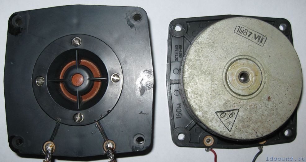

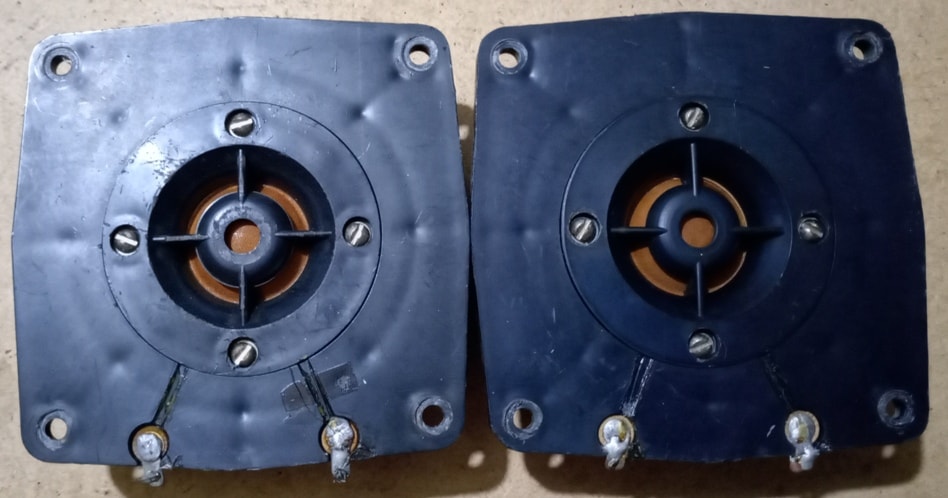

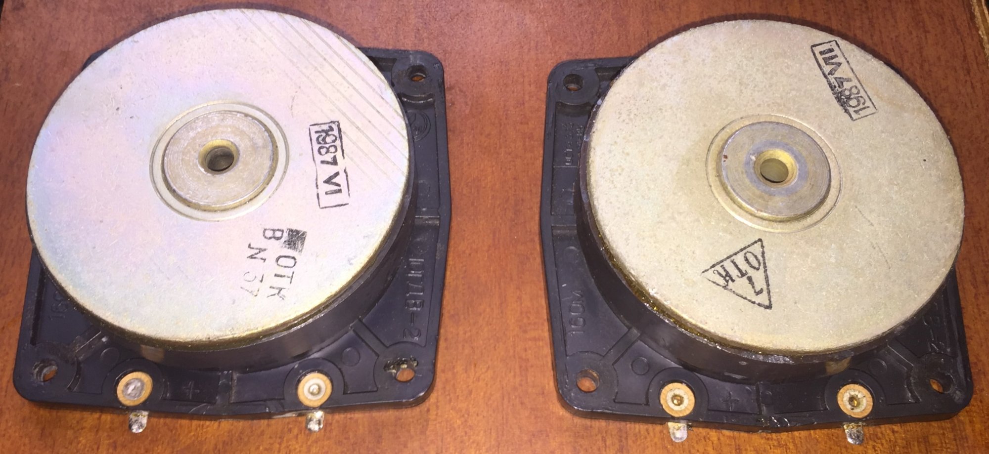

Ожидаю прихода на ремонт-доработку таких-же.Заранее купил на Али с шёлковым куполом.Потребуется доработка при помощи "дремеля" гравёра акустической линзы(по И.Мешину) дабы поместить купол и звукопоглощение так-же по Мешину(пенополиэтилен крупноячеистый пропитаный тушью "Гамма").Катушки 8-ми омные,фильтр будет заменён на частоту раздела 3кГц.
