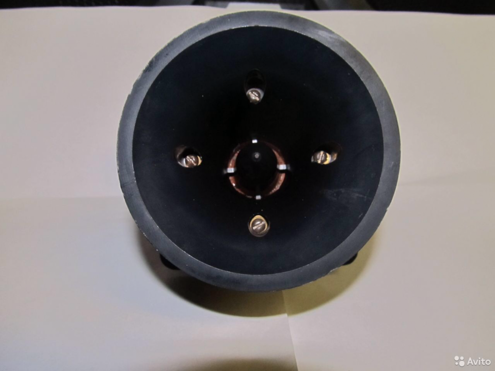

У импортных подвижек полутороидальный подвес, придется еще снять фаску с прижимного кольцевого участка.
Ну если путь ради самого пути...
просто ножом не сделать нормальную поверхность. коряво получится.
заводские первые больменее нормально сделаны, гладенькие без заусенцев, и портить как то ножом нет желания, лучше колечко дополнительное поставить
Она как раз под полужесткие мембраны с небольшим подъемом.
С мягкой и высокой придется просто вырезать линзу, получится короткий рупорок.
Эта линза одновременно и прижимает подвижку.

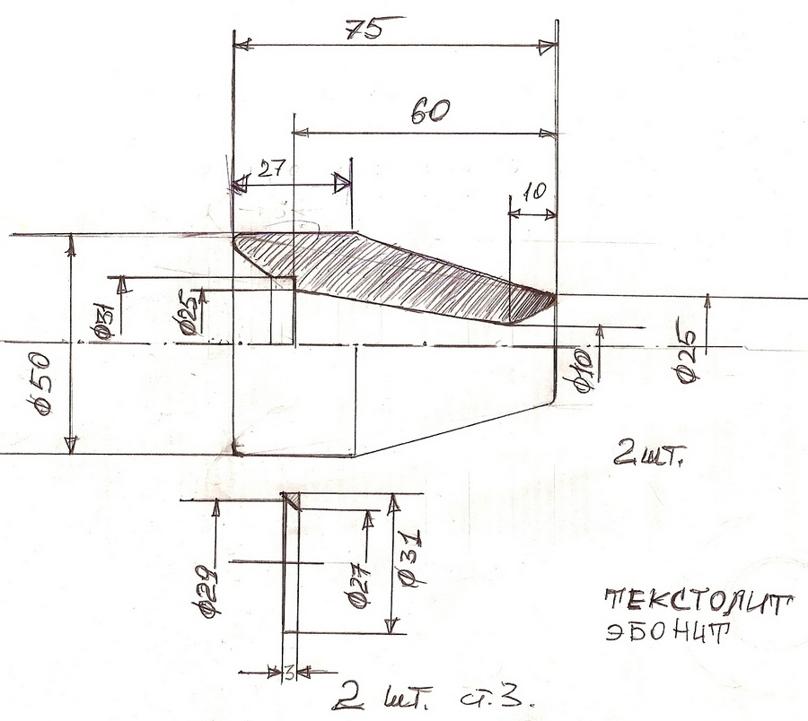

Лучше всего, если она будет повторять образующую купола, с нормированным зазором, не касаясь его, но и не слишком удаляясь. Размер зазора можно выбрать примерно как в оригинальном варианте 10ГДВ-2.
Если кому интересно - поищу дома чертёжик.
Даже если никому не интересно, всё равно держите

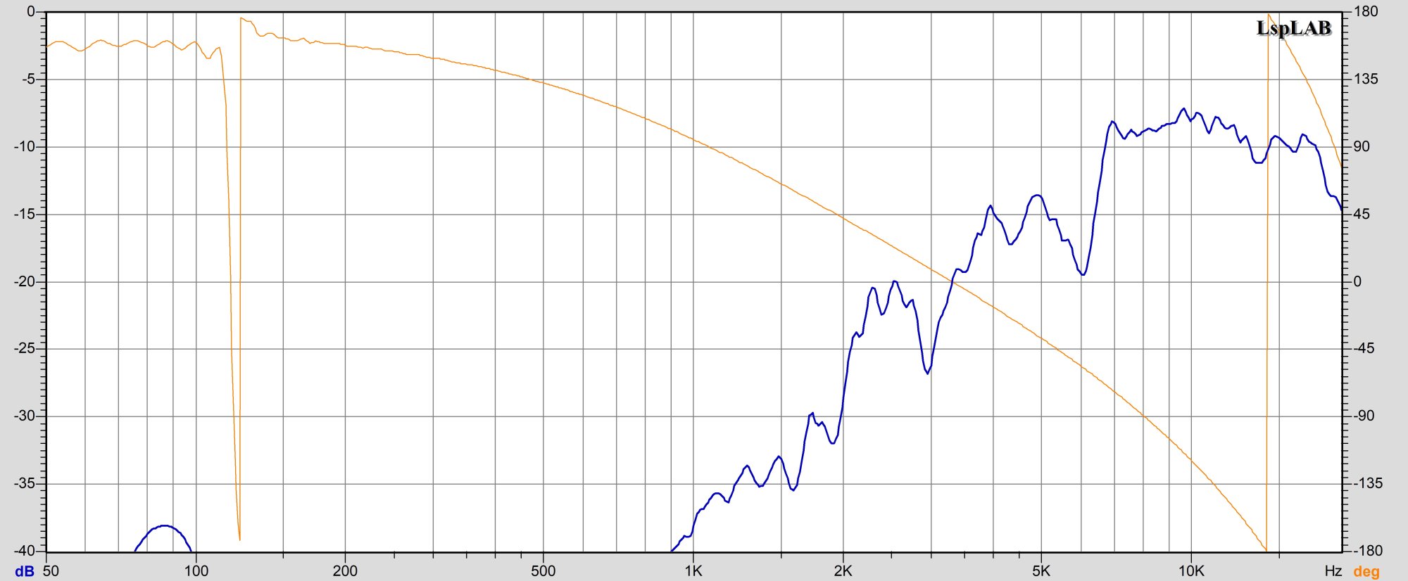

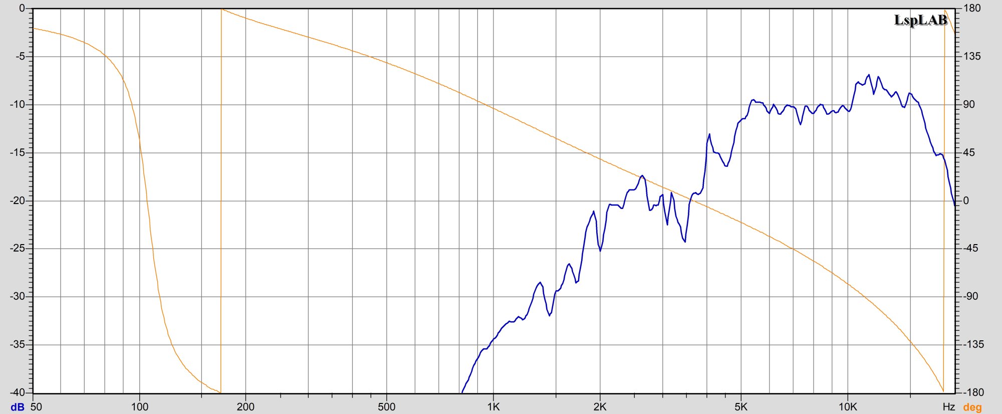

Здесь я сомневаюсь. Снятая АЧХ показывает, что ниже 6 кГц - вертикальный обвал, никаких 4 кГц там нет.
По поводу раздела на 8 кГц, попробую проверить.
Пока думаю, что конденсатор поставлен только чтобы не пропускать низкие, ниже 6 кГц, а резать там особо нечего, всё и так обрезано.

Кстати, есть такой момент, хорошо видно в LIMP.
Пищалка имеет очень острый резонанс импеданса на 17 кГц. Есть опасения, что при добавлении витков вторичной обмотки резонанс будет снижаться, и есть опасение, что выше резонанса отдача пикирует вертикально вниз.
В общем, надо пробовать.

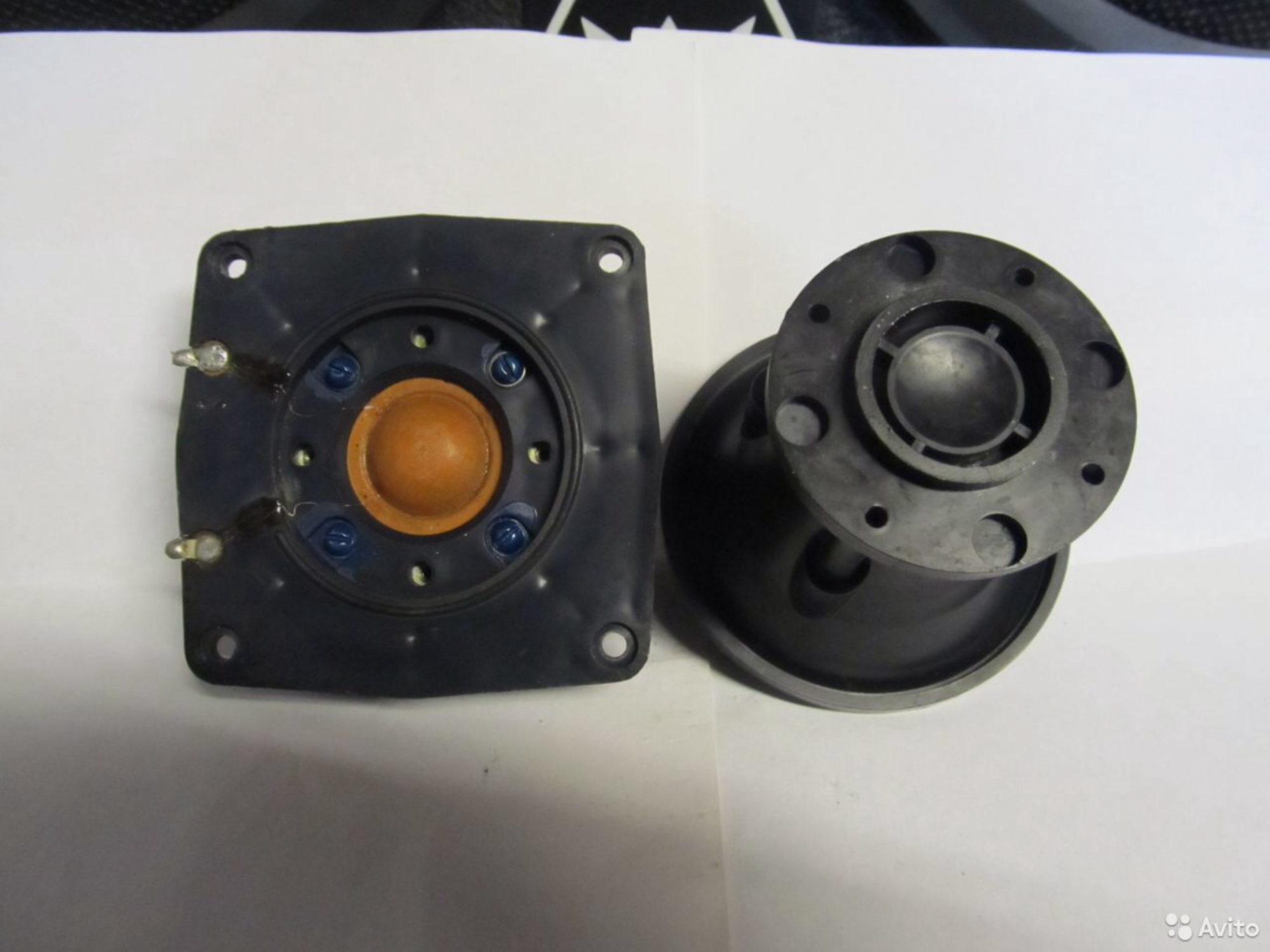

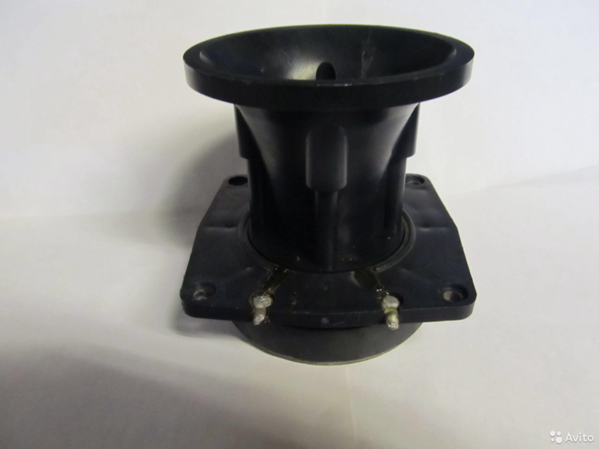

Надо глянуть - был чертёжик рупорка. Размеры для неразобранной с морды пьезо. Фланец можно вырезать из оргалита или использовать ст... родной, алюминиевый или пластиковый. Два раза пользовался для S90.

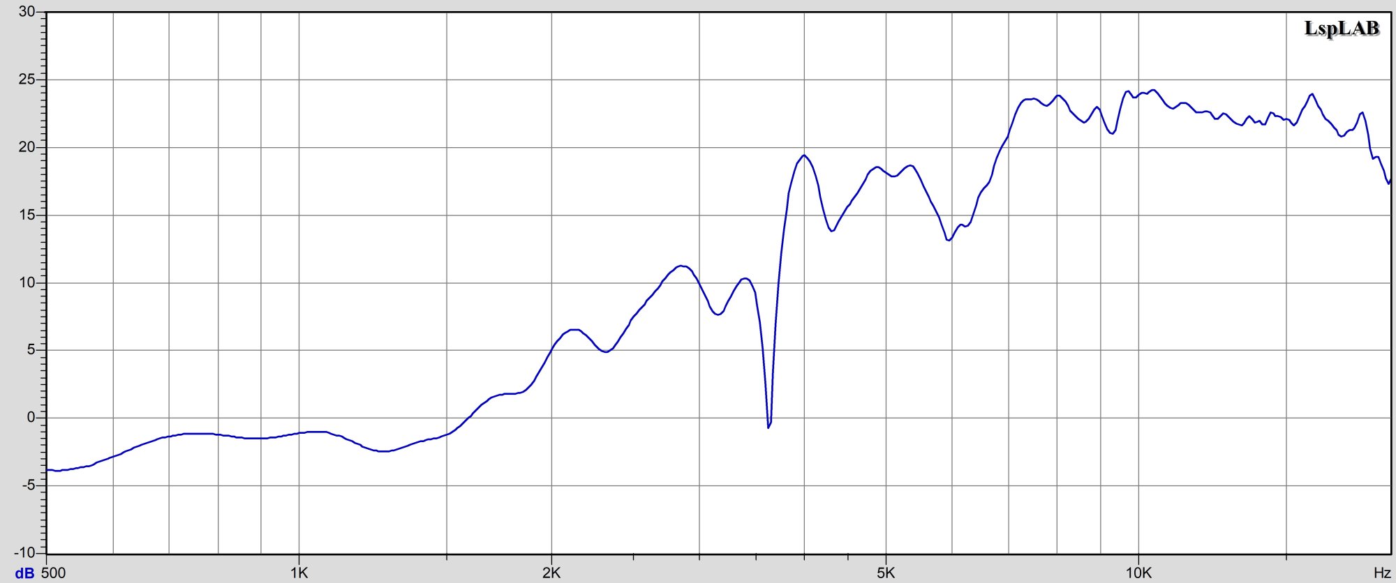

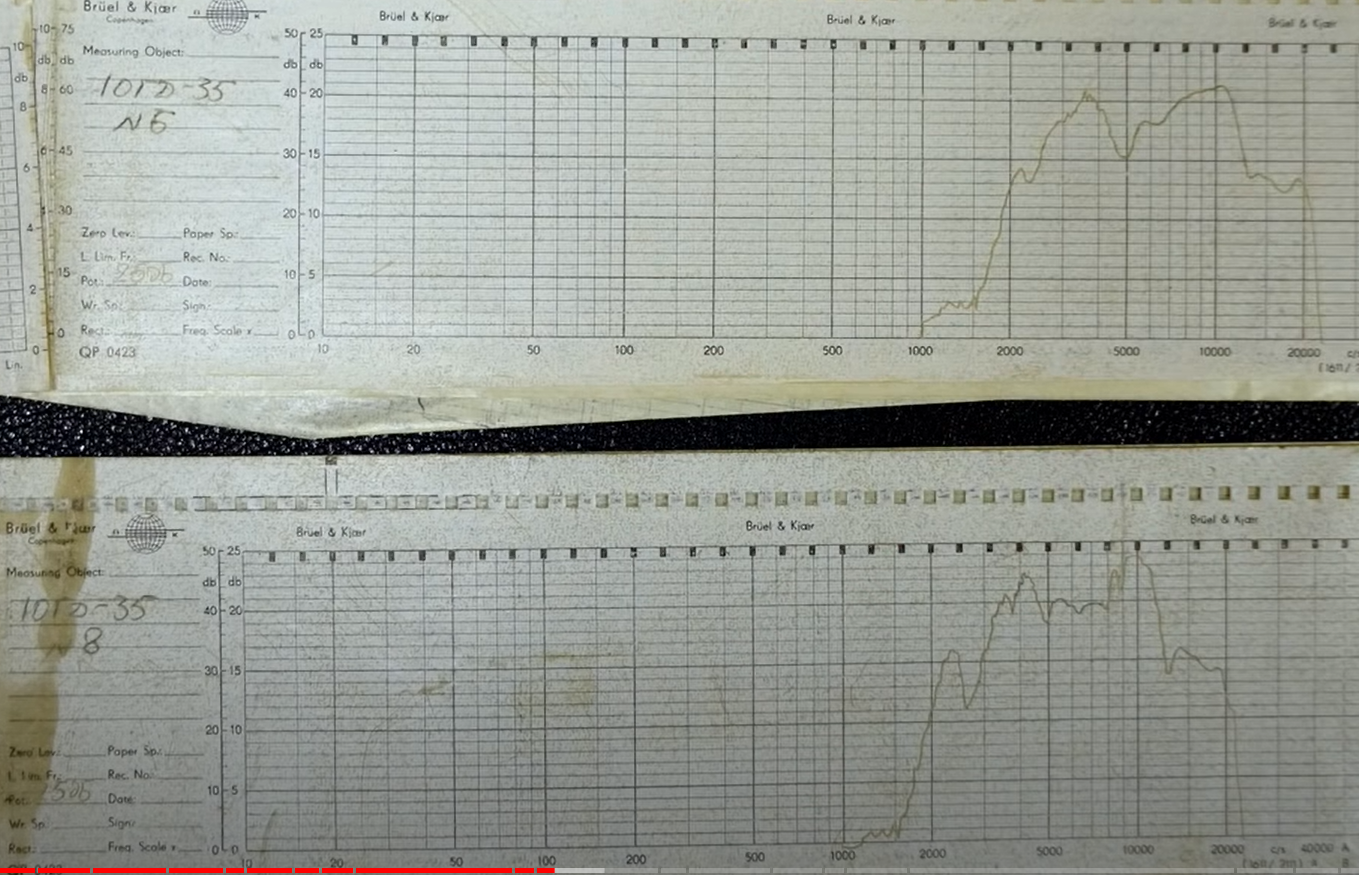

Судя по иллюстрации то да, а вот конструктивных различий, у 10ГД-35 было очень большое количество. Например не ясно, есть ли на измеренных колонках медный колпачЁк на керне.
Вот например, шелковый купол из магазина, керн без колпачка:

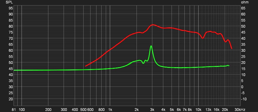

Есть у меня и лавсановый купол, который по АЧХ так же тянет до 18кГц, но так же паршиво работает ниже 7кГц, в чем эта загвоздка я пока не выяснил.
Загвоздка возможно в компрессии под куполом.
У низкоиграющих есть дырочка в керне и объём сзади.

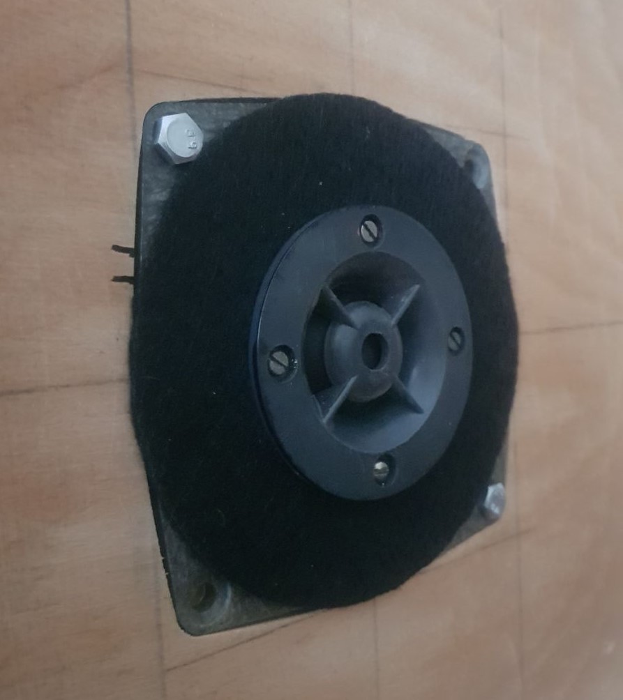

Ну я даже не знаю, чет оно как-то совсем не впечатляет, скажу сразу, это 6ГДВ-6 с индексом "С" (супер дрянь!)
микрофон на 20см
Динамик установлен на щите 250х300мм, заподлицо! надето кольцо из фетра!
*забавно но факт, банка рижских шпрот, идеально покрывает передний пластиковый фланец, фетр по банке и был вырезан.

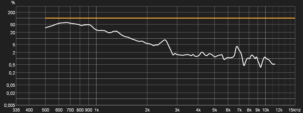

Я заболтался. Вот характеристика гармонических искажений. -5% искажений на 7 кГц - великое достижение советского народа!
