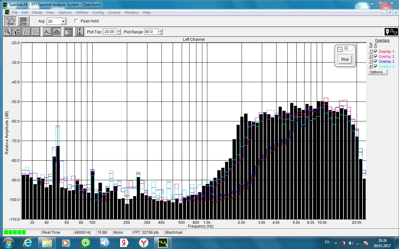

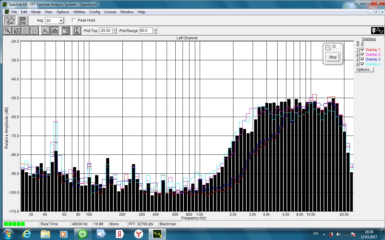

Манипуляции со вторым комплектом от 35АС105 не дали похожего результата!!!
Проблема оказалась двоякой. Первая проблема подвижки - выдали выброс на 12кГц, причем с линзой, удаление линзы не помогло. Попытка приживить на магнитную систему с линзой титановые подвижки - такой же выброс. Эта вторая проблема и скорее всего это особенность мотора. Т.к. не решается заменой подвижки. Удачная фенольная пара уходит в 15АС 404.
На магнитную систему от 35АС105 пришлось присадить титановую подвижку и выломать линзу(и слегка покрасить для виду).
Смысл всей затеи, как и раньше - понизить резонанс, вместе с тем понизить искажения и понизить частоту стыка с НЧ/СЧ динамиком.Посмотреть вложение 38505
Это оригинальная пищалка из 35АС105 с фенольным куполом.
А это модифицированная (крепление за край воротника, титан, линза удалена).
Все возложенные задачи достигнуты. Теперь можно выбирать частоту раздела от 2,5 и выше.
Итого, имеем две пары с "титановой" подвижкой двух модификации - с линзой и без, близкие по итоговой АЧХ. Сторонние подвижки без микрофона не приживляются.

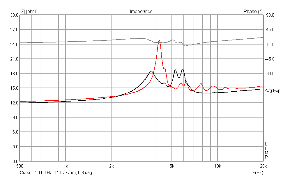

Импеданс снятой пары 10гд-35-16 с колонок 15ас-109.:cry:
    49.4 KB · Просмотры: 179

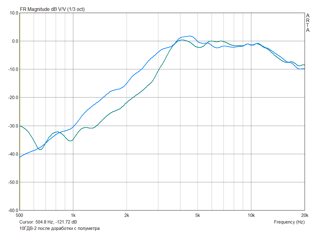

Вот замеры близнецов 10ГД-35
Один динамик ничего, другой тоже "для ФИ".
Лечил оба динамика. Надо разобрать, почистить зазор, отцентровать.
Можно поиграть с установкой дополнительных картонных колечек и вообще с установкой мягких и не очень прокладок. В результате получил АЧХ намного лучше - вот пара 10ГДВ2-16, ровная АЧХ и резонанс понизился.
Об этом здесь писал не только я и совсем недавно в теме 15АС-109. Но не советую откусывать тело бабы венги, или как там его. Дырявить гофр тоже не рискнул бы (Мешину - всё можно) т. к. если промахнулся, назад не вернёшь.
Вроде бы все просто, но я помучился при сборке ориентируясь и на импеданс и на слух.
На слух - обязательно по генератору - чтобы не было призвуков и резонансов во всём диапазоне. И нужна аккуратность.
И меняем эту пару на штатную, 10ГДВ-2.
А если беспокоит "горная цепь", побольше ваты под купол.

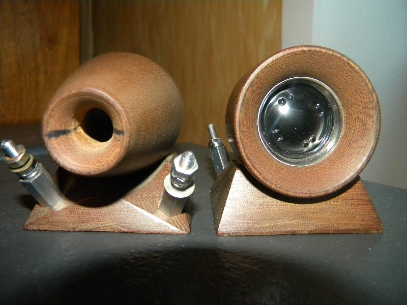

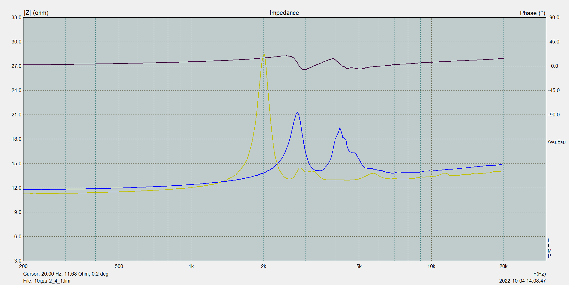

Можно скомбинировать узкие картонные кольца и сквозное отверстие в керне с небольшим боксом сзади.
Бокс и отверстие, естественно, со звукопоглощающим материалом, в отверстии - совсем неплотно заполнить. Подойдет минеральная вата с ультратонким волокнами. Сверху на керне не помешает пятачок из толстой шерстяной ткани, не касающийся купола.
Возможно, достаточно будет в керне и глухого отверстия, чтобы опустить основной резонанс до 2 - 2,5 кГц.
Особенно, если полость внутри МС почти заполнена КЗ витком.
На получившуюся более широкую полочку подвеса, лавсановую или рыжую тканевую от 10ГДВ-2, наносил густой раствор герлена, на обе стороны, с небольшим заходом на купол. Эта доработка порадовала, практически исчезла неприятная щелкающая окраска лавсанового купола. В последних апгрейдах так делал. Народ не узнал звучание 6ГДВ-6.
Стремиться снижать у этих динамиков Fs ниже 2 кГц скорее всего будет только во вред.
