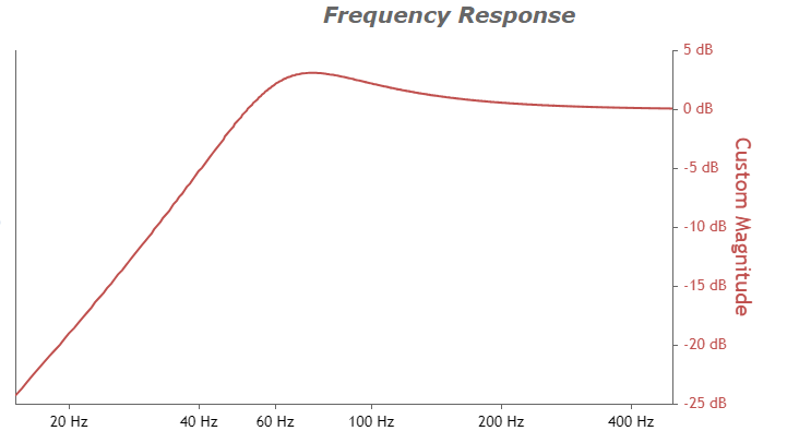

Спросил про добротность Q динамика на "свежем" воздухе или системы (динамик в акустическом оформлении). Вспомнил еще про одну байку зачем нужна добротность динамика <0.0001 и приводил он иллюстрацию:
grafiki-dobrotnosti-png.64787
Самое главное, что нет описание, при каком напряжении какая величина добротности системы и головки отдельно была.
Ну тут всё по классике жанра, иллюстрация есть, а описания к ней нет никакого, можно только судить, что динамик был на подмагничивании (электрический магнит) судя по циферкам напряжения. Опять же, размеров головки нет, и типа оформления в котором эти замеры проводились.
Прикинем, что это что-то экзотическое типоразмером 12", и судя по тому что может работать от 60Гц но правда срез слева какой то уж очень крутой, не ясно какое оформление.
Вот какая может быть масса Mms такого динамика (подвижной части) никакой нет информации что это за динамик такой, так что я хочу 35г. и резонансную частоту 21Гц, вдруг это головка из эпохи когда ц.шайба была из картона, а подвес из уставшей целлюлозы с пропитками (касторка, глицерин, герлен, пурген):

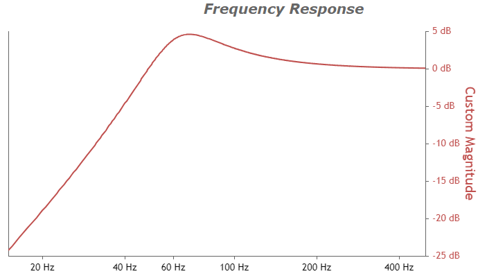

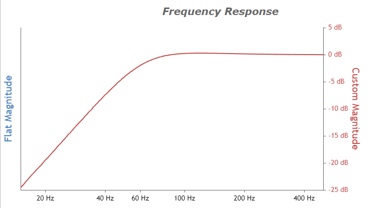

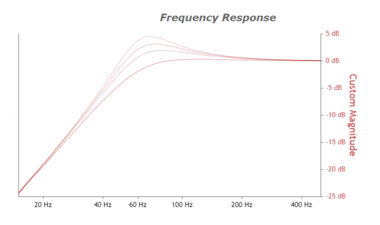

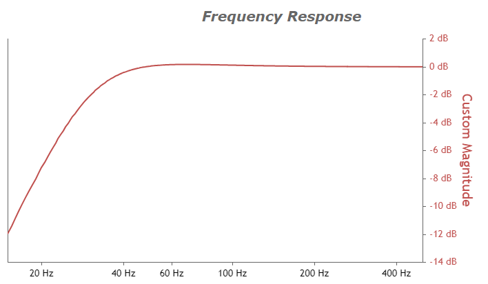

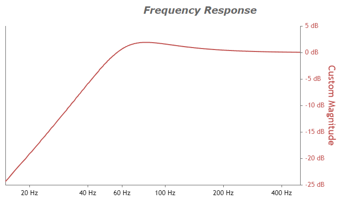

Прикинем что динамик с такими механическим параметрами поместили в корпус ЗЯ, выберем начальный объем таким, что бы получить что то похожее на кривульку с напряжением на эл.магните 95В
Qts - 0.28/Qes - 0.32, Vb - 80l
Qts - 0.38/Qes - 0.45, Vb - 80l
Qts - 0.45/Qes - 0.52, Vb - 80l
Qts - 0.55/Qes - 0.6, Vb - 80l
Вот и получилось так, что ДР демонстрировал как важна низкая добротность, вот только не уточнил, добротность системы или динамической головки! Или может быть всё таки согласованность параметром головки и оформления в котором используют.
Чувствительность пока в расчет не берем, сама суть тут в другом, каждому динамику со своими параметрами, своя конура!
Qts - 0.55/Qes - 0.6, Vb - 580l

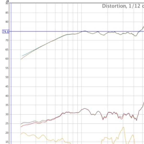

Дима эту картинку из 281 поста куда только не прикладывает.
Причём видно, что добротности запредельные от 1 до 1,5 примерно. И всё строго по теории. При понижении добротности отдача "переезжает" в середину. Снизу уменьшилась на 3 дБ, на середине поднялась на 8 дБ.

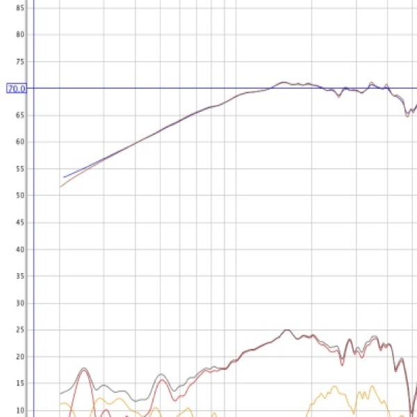

Недостаточно часто выкладываю, многие не видели только пару раз. Если бы смотрели чаще - не писали бы ерунды:
На самом деле поднялась и на середине и внизу, причём примерно одинаково. Чтобы это понять надо было в начальных классах научиться пользоваться линейкой. Как научитесь - приложите к экрану, например там где написано 40 и там где 100. Сообщите сколько намерили в миллиметрах. Это измерение на басу. Потом померьте например на 500 или 800 - это будет на середине.

у верхней кривой резонансный горб близок к выравниванию. Ещё немного напряжения поддать и сойдёт на нет, т.е. динамик достигнет границы между низкой и высокой добротностями.
Для меня 70 -80 Гц это не низ. Верхний бас - начало панча.
Мистер очевидность. Уж продолжайте дальше - а если поддать ещё, то останется одинокий горб на 180 Гц.
Вся соль того поста в том и заключается, что если учитывать полную массу подвижки, то развиваемое ГД звуковое давление уже не соответствует силе.
Вся соль заключается в том, что неучи делят напряжение на Re. И утверждают, что сила одинаковая поскольку ток одинаков. Причем на синем глазу в этом сознаются. В то время как делить надо на импеданс.
Это и есть оптимальное значение 0.707

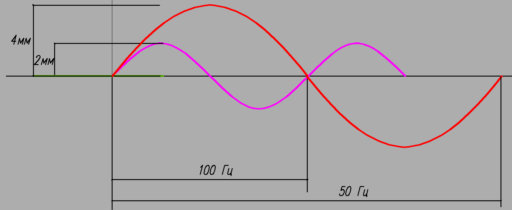

Вот картинка: пусть это будет 15", подали 10 Вт - амплитуда 1 мм, затем 15 Вт (условно) амплитуда стала 3 мм и далее 20 Вт. Видно, что на 1 мм динамик неторопливо разгоняется, на 20 Вт и 6 мм разгон уже быстрее - фронт синусоиды круче. Скорость увеличилась - давление увеличилось - АЧХ сдвинулась вверх. Пока вроде все по физике. Теперь начинается "выгибание"
Звуковая волна - это пульсация давления, кто видел волну, состоящую из первых четвертинок? Звук - это ступеньки или отрезки синусоид?
Кто пояснит, как с меньшей амплитудой (фиолетовые четвертинки), динамик создаст давление большее, чем динамик с большей амплитудой на той же частоте? И что значит " амплитуда не важна - главное быстрее толкнуть подвижку, фронт будет круче -давление выше)? Быстрее толкнуть - это или перескочить на другую частоту или увеличить амплитуду подвижки. Или не так? Тогда поясните как. Если динамик без спада воспроизводит до 3000 Гц, как он может быть "медленным" на 70 Гц, т.е. не успевать разгоняться за сигналом? искажать фронт сигнала?
Ну и третья картинка для понимания кривых динамиков с "БЛ в два раза больше"
То есть давление одинаково, а скорость диффузора увеличилась. Но, противо-ЭДС пропорционально скорости
Таким образом, чем больше скорость, тем меньше ток в катушке при неизменном напряжении на усилителе. Поэтому на резонансе - на максимальной скорости подвижки - импеданс у одной из моделей от известного производителя около 450 - 480 Ом. Т. е. нет тока - нет хода подвижки - нет давления. Но есть давление - там, где сопротивление спускается с пика, на частотах повыше 250 Гц. Ах как хорошо - у низкодобротников нет искажений, они управляются отлично, ГВЗ минимально, равноамплитудные колебания подвижки и прочая лабуда, а главного - амплитуды тоже нет. И что делают в таких случаях - ставят корректоры, чтобы повысить напряжение и искусственно раскачать подвижку.

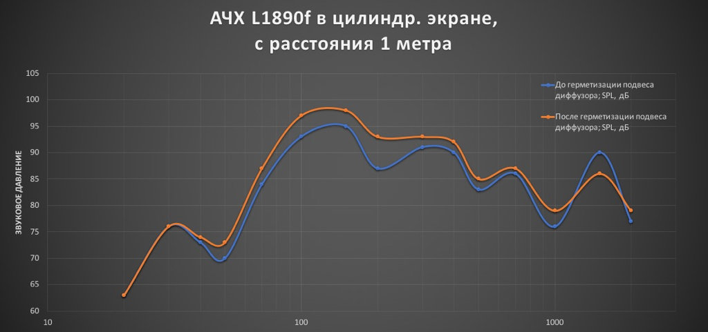

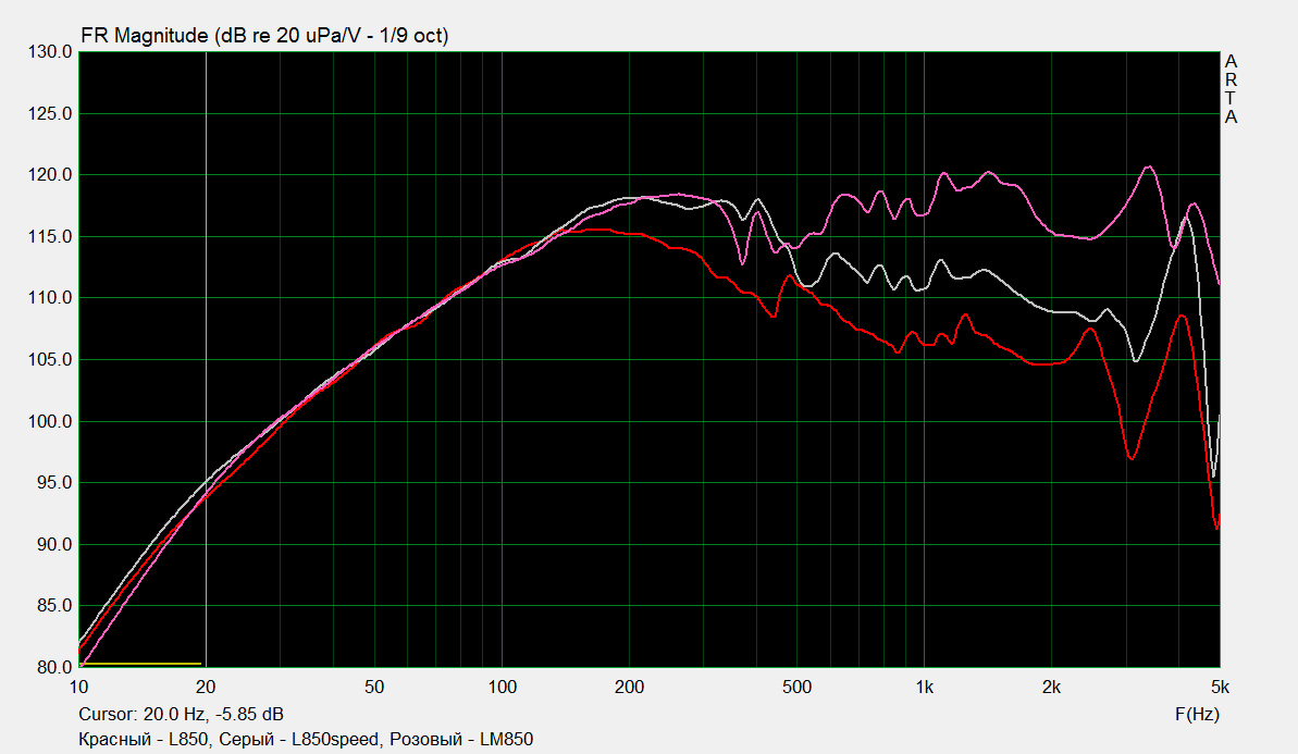

Раз 10 писал как заказывали домашние двенашки и просили увеличить добротность, мерили разную и выбрали ту что ниже. Как так, ведь высокая круче, амплитуда больше и давление. Разница в том, что заказчик был профессионал в построении АС и ему нужны не теории, а практика. Он сам был под властью "теоретиков", поэтому и произошёл тот эксперимент. По измерениям как всегда вышло что давление больше когда индукция выше, а искажения ниже. Т.е. расстояние между кривыми первой и другими гармониками больше. Другие гармоники - это неточности следования подвижки за сигналом. Какие-такие неточности? Понятное дело что обгонять сигнал подвижка даже самого лучшего динамика не может, может только тормозить. Вот и тормозит тем больше, чем выше добротность.
Если бы такие такие эксперименты не были регулярными можно было бы списать на случайность. Но они повторяются с завидной регулярностью.
Вот ещё один:
Пока катушка дотолкает весь диффузор до максимума 70 Гц, она сделает больше 40 колебаний (отьіграет 3000 Гц)
Если катушка тяжелая, а мотор и тормоза слабьіе - она "сьест" єти 3000 Гц за сче инерции

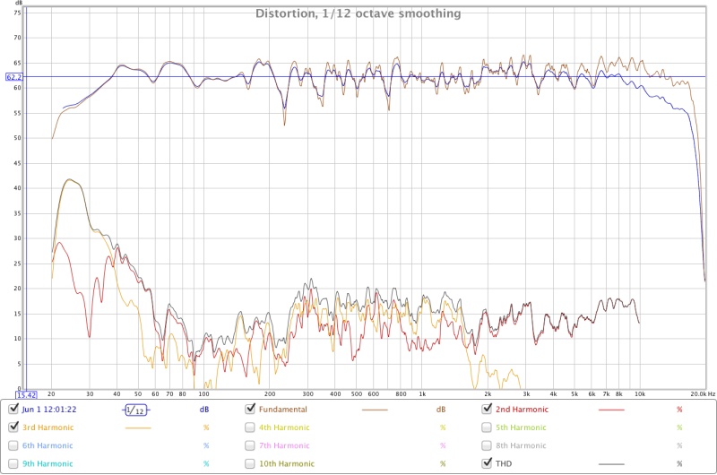

Очередные кучерявые перлы от ДР, а ты то сам разобрался что тут изобрежнно:
1. Где на графике подписана ось координат х? Судя по форме АЧХ это ВЧ, частоту то всё равно не видно.
2. Где легенда иллюстрации?
3. У тебя не возникли сомнения, что гармонические искажения, не могут 1 в 1 повторять форму АЧХ, гармонические искажения это куда больше чем акустические искажения а и махенические проблемы головки (ТНD (total harmonic distortion) и вторая гармоники прям в одну линию!)
Но согласно твоей горбатой манере общения, сейчас пойдет трёп, что это не ты проводил замеры, и все вопросы задавать автору иллюстрации?
Общий график всей системы. Не трудно измерить линейкой где искажений меньше всего. На этих частотах выдаёт искажения наш динамик. А на других? Там искажают динамики известных заграничных производителей.
Для тех кто читал недостаточное кол-во раз повторю ещё: в конкурсе на меньшие искажения участвовали 2 пятнашки, почти одинаковые, только L отличается раза в 2. Это если без х считать.
При этом нетрудно заметить, что ваш динамик примерно настолько и ниже по уровню отдачи, насколько ниже искажения. А маленький "всплекск" на 2 дБ на 160 Гц вызывает рост искажений на 6 дБ. Ну и по отзывам владельца он планировал заменить ваш динамик:
"Это звено системы, возможно, я буду менять на что-то другое потому что измерения показывают рост гармоник именно в мидбасовом диапазаоне. Мидбас играет от 75 до 300 Гц."
