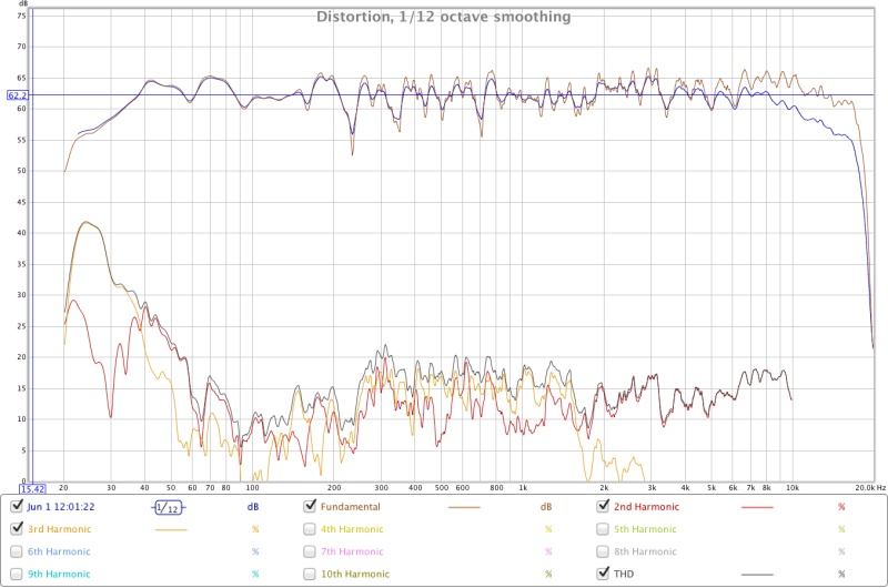

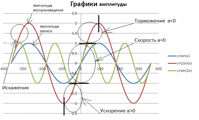

Добавлю ещё картиночку в тему, с вопросом - в какой момент времени (можно показать точку на графике) по крылатому выражению Дмитрия Рутковского "звуковая волна полетит к слушателю"

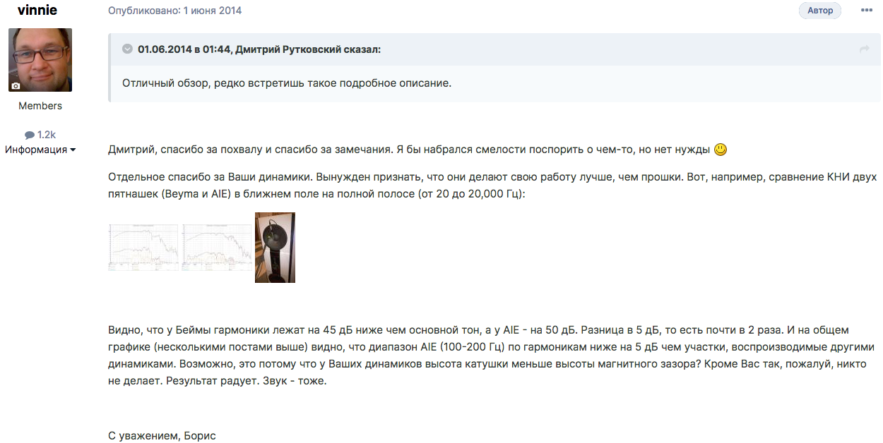

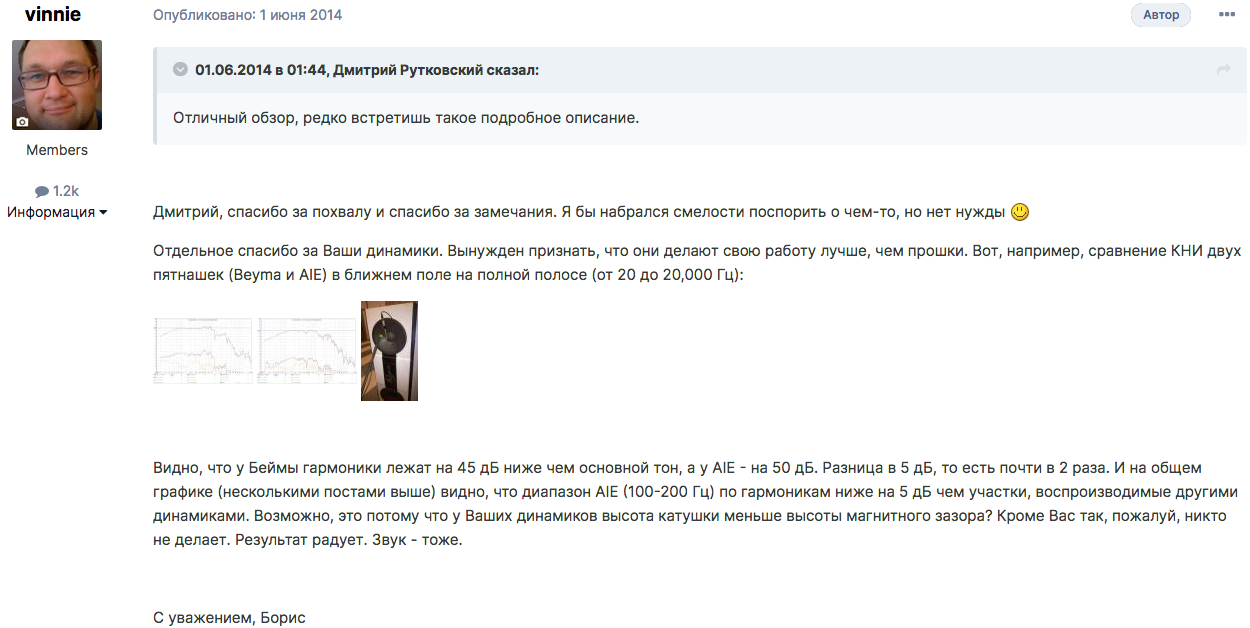

Ну и по отзывам владельца он планировал заменить ваш динамик:
Опять же не пользуетесь универсальным советом читать 2 раза. Заменили не наш, а на наш.
Почему уровень 62 дБ?, при какой мощности?
Это значения не имеет, мощность регулируется по желанию.
А есть график в процентром представлении?
Все графики в свободном доступе, я их скачал так же как все.

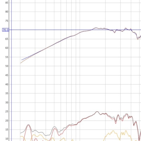

Раз 10 писал как заказывали домашние двенашки и просили увеличить добротность, мерили разную и выбрали ту что ниже. Как так, ведь высокая круче, амплитуда больше и давление. Разница в том, что заказчик был профессионал в построении АС и ему нужны не теории, а практика. Он сам был под властью "теоретиков", поэтому и произошёл тот эксперимент. По измерениям как всегда вышло что давление больше когда индукция выше, а искажения ниже. Т.е. расстояние между кривыми первой и другими гармониками больше. Другие гармоники - это неточности следования подвижки за сигналом. Какие-такие неточности? Понятное дело что обгонять сигнал подвижка даже самого лучшего динамика не может, может только тормозить. Вот и тормозит тем больше, чем выше добротность.
Если бы такие такие эксперименты не были регулярными можно было бы списать на случайность. Но они повторяются с завидной регулярностью.

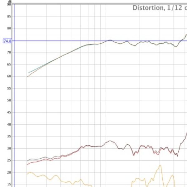

Вот ещё один:
Посмотреть вложение 102689Посмотреть вложение 102690
Дайте Игорю линейку и научите пользоваться.
Что тут непонятно: нет давления - нет хода у подвижки, нет искажений.

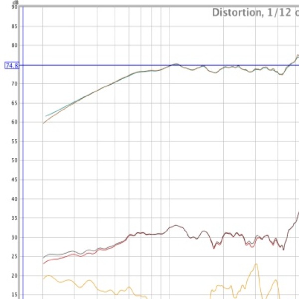

Общий график всей системы. Не трудно измерить линейкой где искажений меньше всего. На этих частотах выдаёт искажения наш динамик. А на других? Там искажают динамики известных заграничных производителей.
Для тех кто читал недостаточное кол-во раз повторю ещё: в конкурсе на меньшие искажения участвовали 2 пятнашки, почти одинаковые, только L отличается раза в 2. Это если без х считать.
Закончилась эпопея тем, что ваш динамик выкинули к Х...м. и поставили Бейму.

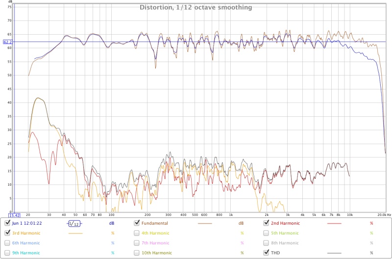

Красивая картинка
Какие динамики ее сотворили?
Потому что так красивше получилось. Хотите при том же давлении КНИ 25гд26 или 25гд3-4 посмотреть?-
Все закончилось с точностью наоборот - ваш отправили в канаву, потому что охотников второй раз наступать в это г.о не нашлось.
Видно, что и давления динамик AIE не даёт. Нет давления - нет искажений.
Вывод: динамики AIE не искажают звук в одном случае, если лежат на полке и ник чему не подключены.
Зато фотографии сделаны каким-то фильдеперсным фотоаппаратом. Это важно!
Как єто не имеет?
Увеличте уровень децибел на 20, (сколько линейкой к єкрану - не скажу, там шкала закончилась) и посмотрите гармоники, будете удивленьі
И после 1.5 кГц характер 2-й и 3-й гармоник меняется, там видно правильньій динамик подхватьівает
Как єто не имеет?

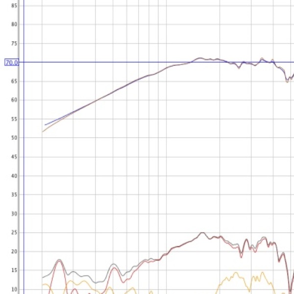

Думаете только у наших динамиков искажения растут при повышении подаваемой мощности? Ну-ну. Судя по общему графику ровно наоборот.
Странный график. Уровень искажений в среднем на 15 дБ сидит. Хотя внешние шумы в городе минимум 30-40 дБ. 20 дБ можно получить только в глубоком подвале в безэховой камере.
65 дБ по сравнению с внешним шумом это еле слышно будет.
График нормальньій, даже очень
Децибельі здесь не абсолютньіе, а относительньіе (если можно так сказать)
Карта скорей всего не откалибрована
НЧ динамик возможно действительно хорош, но показьівать 0.3% на 100 Гц как-то нескромно
Какая все-же мощность бьіла на НЧ динамике?
Пусть даже не шибко калибрована. Но в измерениях REW например есть такая кривая как noise floor. От неё и смотрится уровень искажений. А тут такой нет. И 15 дБ от 65 дБ это 23%. Фигня какая-то.

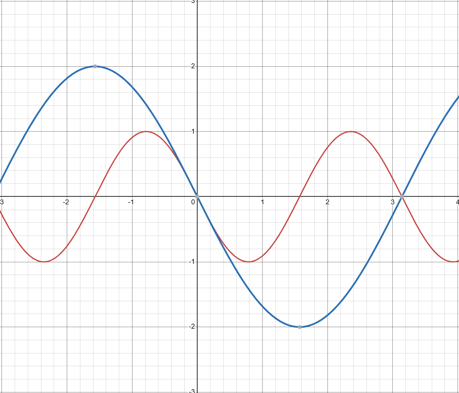

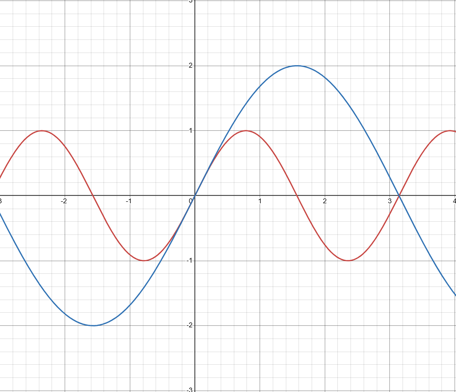

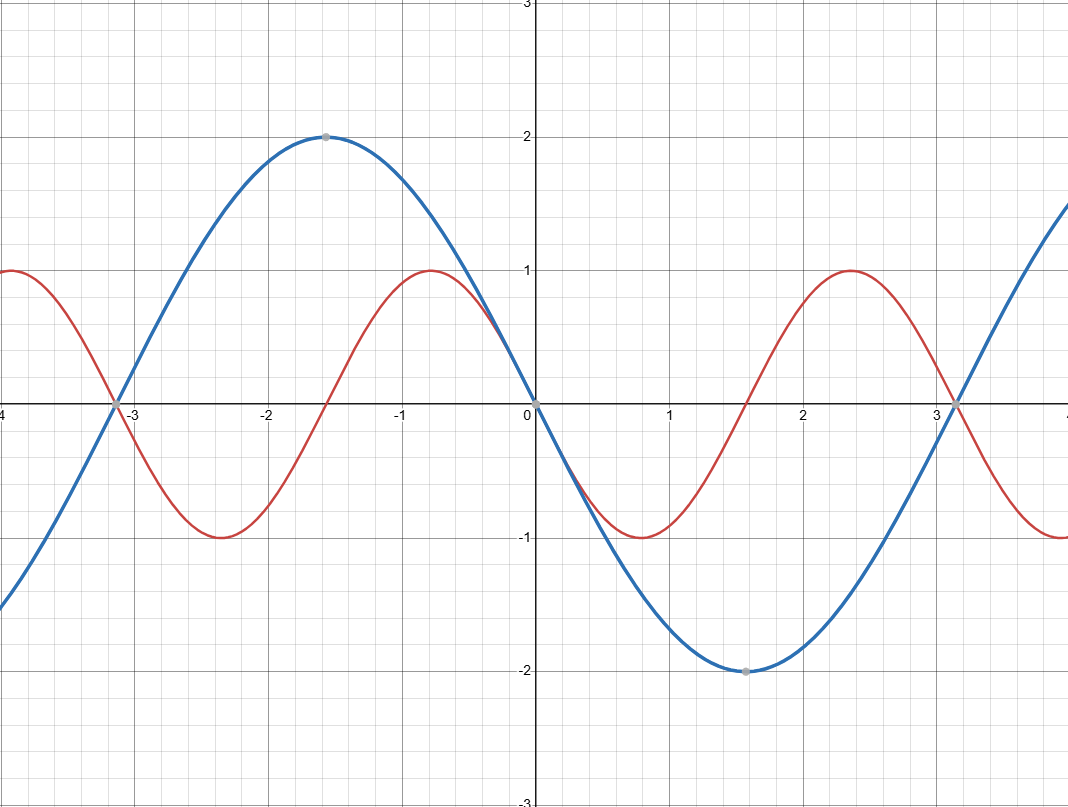

sin(2x) тут зачем?
Если динамик без спада воспроизводит до 3000 Гц, как он может быть "медленным" на 70 Гц, т.е. не успевать разгоняться за сигналом?

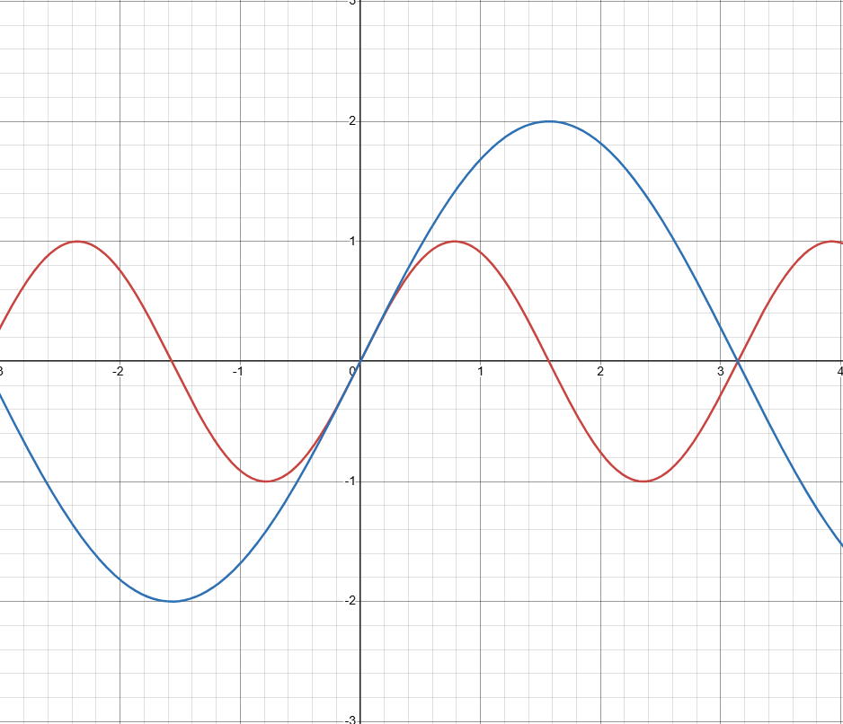

Производные первые и вторые возьми от синуса - и сам себе на вопрос ответишь. Вот, смотри:
Частоты отличаются в 2 раза, амплитуды - в 2. Берём первую и вторую производные и находим скорость и ускорение:
Где скорость и ускорение больше? На 50 Герцах? Или на 100 Герцах?

sin(2x) тут зачем?
Вы чё, угараете?

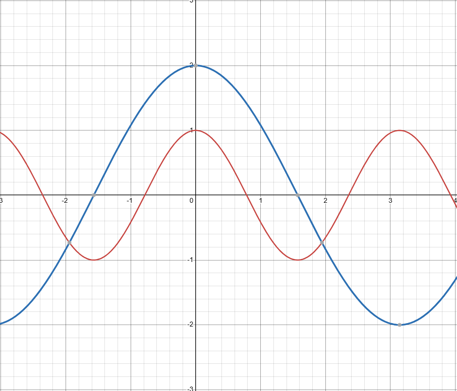

Ну тупые... Детский сад, штаны на лямках. Теперь то понятно, что чем ниже частота, тем большее ускорение должен развивать динамик? Теперь понятно, почему ширик развивает большее давление снизу (на единицу мощности, разумеется), чем сабвуфер?
А мне теперь понятно, где собака порылась. Бегом за школьную математику! Автор книжек - Мордкович.
С такими софорумниками только деградировать. Не иначе.
ПС Производная от sin(2x) при x=0 равна 2 и равна производной от 2*sin(x). Что собственно видно на первом рисунке чисто графически.
Искажения измеряются (смотрятся) относительно основного тона

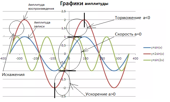

Наглядно видно скорости и ускорения.

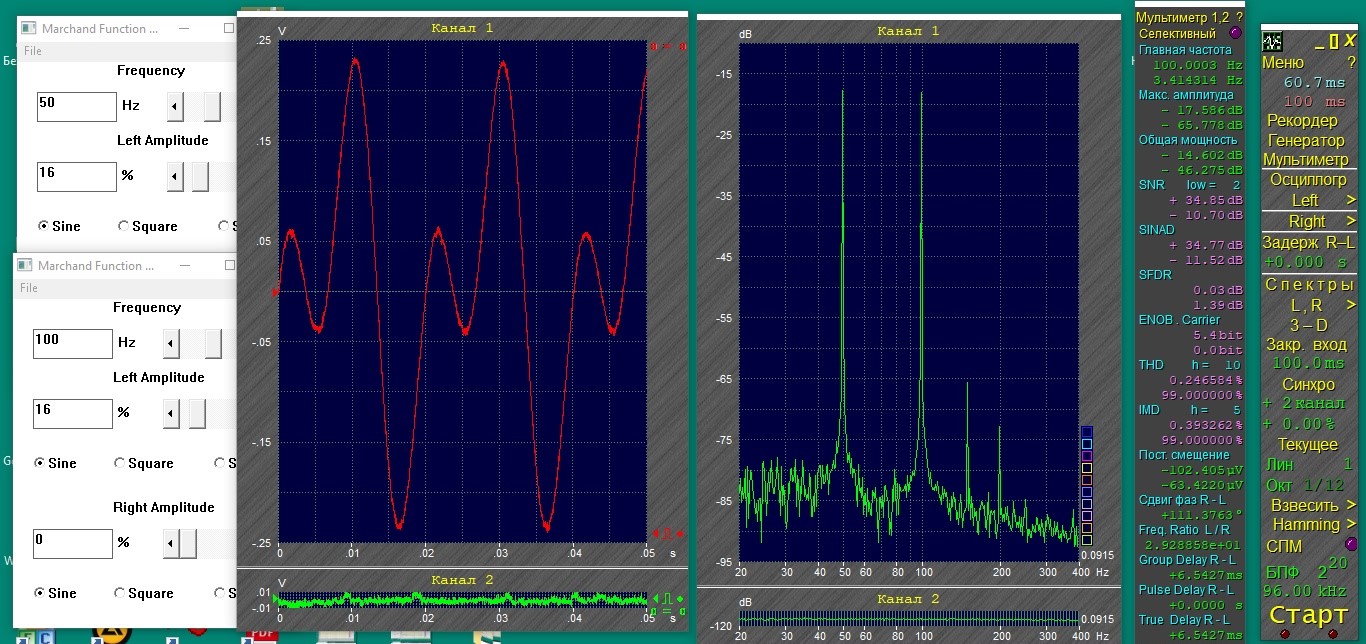

Парни спорят об отдельньіх 50 Гц и 100 Гц
Нужно нарисовать (налить😀) 50+100, там и будет видно ускорение и торможение
Когда х принимает конкретное значение, то это уже не функция, а конкретное число. Производная любого числа чему равна?
Даже графически скорости равны на первом рисунке в точке х=0.
Написано производная - сначала надо ее взять от sin (2x) а потом подставить значение x= 0
Производная равна 2cos(2x) и равна 2 при х=0
Как можно продолжать врать?

65-15=40дБ
Єто кни=1%
Интересно как вы это посчитали.
Коэффициент нелинейных искажений равен отношению среднеквадратичной суммы спектральных компонентов выходного сигнала, отсутствующих в спектре входного сигнала, к среднеквадратичной сумме всех спектральных компонент входного сигнала.
Как ни крути, а это отношение 15 дБ гармоник, которых в сигнале не было к 65 дБ полного сигнала.
Вот так придется потрудиться динамику

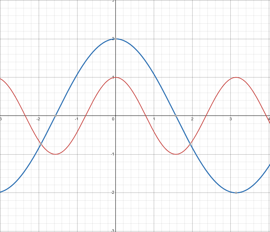

Так то у On1y всё правильно нарисовано. Но как обычно без пояснений. Догадайся мол сама (с).
1я картинка синусоида.
2я - производная синусоиды - скорость. Обеих частот.
3я - производная скорости - ускорение. Тоже обеих частот
Но немножечко нечестно.
Начальная амплитуда синусоид различается в 2 раза. Отсюда и скорость и ускорение тоже отличается в 2 раза. На одинаковых амплитудах и скорость и ускорение будут одинаковые.
Хотя ход мысли можно понять, потому что на низкой частоте для создания такого же звукового давления, как и на высокой, действительно амплитуда нужна в 2 раза больше, Именно поэтому чем ниже частота, тем большее ускорение требуется диффузору.
Синий график 2*sin(x)
Красный график sin(2x).
Берете первую производную - скорости одинаковые.
Берете вторую - ускорение, соответствующее первой зависимости в два раза меньше, чем ускорение , соответствующее второй!

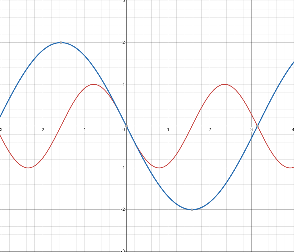

С чего ты взял, что у меня там 2*sin(x)? Ещё раз своё же сообщение цитирую:
Всё просто и лаконично.
для создания давления , но многие не согласны с этим мол. им амплитуду подавай и катушки с длинными намотками чтобы амплитуду эту получить ...
как то аж скучно стало =(
Стопэ, дальневосточная друга. С чего ты взял, что у меня там 2*sin(x)? Кто тебе позволил так мухлевать? Ещё раз, для особо упоротых, своё же сообщение цитирую:
Смотрю на график - вижу синус. Читаю авторский текст -
Точно синус.
Смотрю на ось ординат - максимальное значение равно 2.
Максимальное значение синуса равно 1. Следовательно, нужно домножить на два.
Итого синий график это 2* sin(x)
А у тебя синий график какой функциисоответствует?
Не ответишь?
