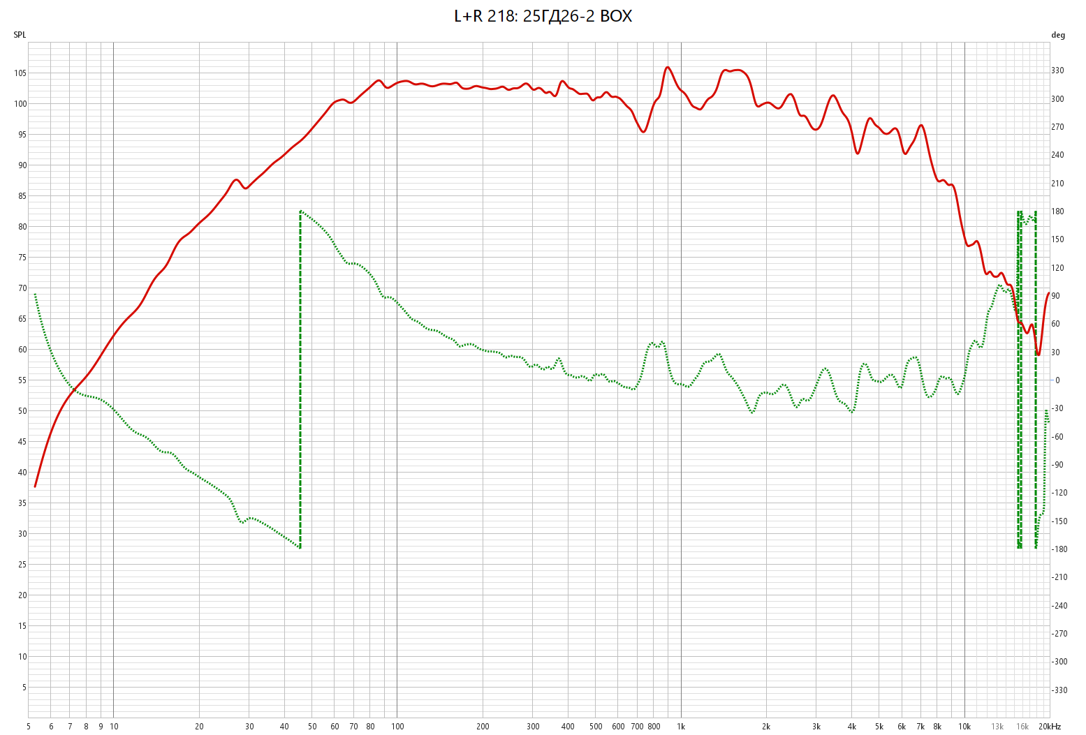

Для примера картинка работы динамика 25ГД-26 в закрытом ящике 25 литров.
Если рассматривать начиная с верхних частот, то до 700 Гц фазу динамика болтает и колбасит. Потому что он работает не полной площадью диффузора. Начиная с 700 Гц динамик входит в поршневой режим и начинает работать с ровной фазой. Но она медленно, но верно, начинает уползать. Из за того что динамик тормозит. Чем ниже частота тем быстрее уходит фаза. К 40 Гц аж на 180 градусов. Хотя на самом деле это правильнее описывать ГВЗ (групповое время задержки). Хотя математически ГВЗ это производная от фазы, но физически фаза уходит из-за того, что динамик тормозит и отстаёт от сигнала.
Если бы какой нибудь динамик имел на АФЧХ такую же характеристику, как у 25ГД-26 в диапазоне 200 - 700 Гц, но только в диапазоне 20-70 Гц, то это была бы фантастика.
Фазовую характеристику вашего динамика показать можете?

Считать это хорошо и правильно, но лучше увидеть конечный результат.
Будете считать - результат появится. Например начнёте считать в 90-е, результат будет как на фото выше. Не станете считать - результат будет в виде рисунков из эмуляторов в основном противоречащий расчётам.
Параметрьі, АЧХ?
Вы видимо наш бывший соотечественник, рассматриваете графики справа налево.
Зря не читаете 2 раза. Из-за чего конкретно тормозит динамик? Из-за пассивной массы и площади. Если площадь изменить нельзя, то пассивную массу запросто. Точнее её влияние на ускорение.

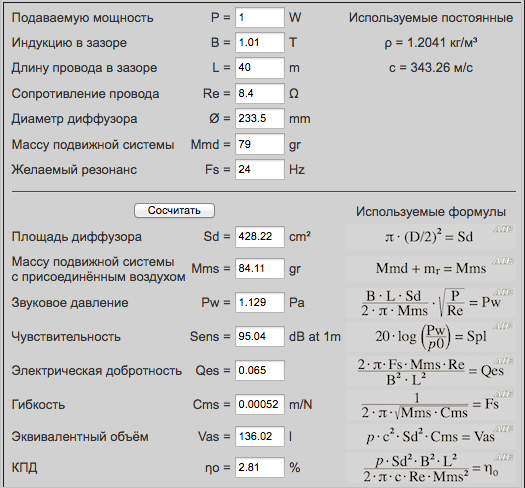

Решил посчитать катушку.
Здесь Re=7,93 Ом и 42 м, здесь уже Re=8,4 Ом и 40 м.
Почему не написали в чем причина изменения? И какое брать по итогу?
Динамик не серийный, сначала был расчёт, по факту провод оказался меньше сечением, его используем крайне редко, поэтому вес катушки меньше и сопротивление больше. Калькулятор подкорректирую позже.

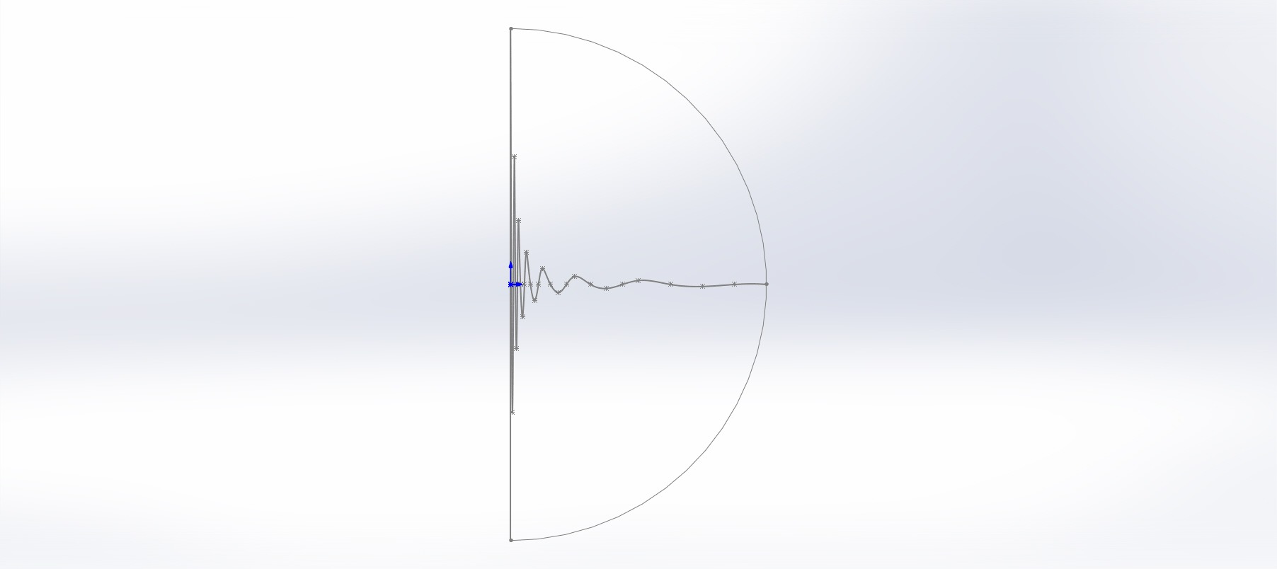

И так и так, это объёмный объект и сложный для восприятия. Фото 1, зелёное, это электростатика, синий и красный электромагнетизм, который появляется при взаимодействии двух торов электростатики.
