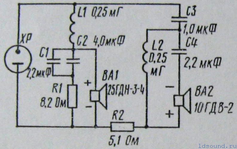

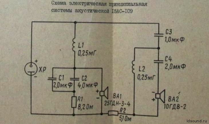

Кто-нибудь пробовал заменить 10гдв на Visaton TW70. 0,85мг на нч и 2,5мкф и 0,91мг на вч через 3 ома?
Александр Сергеевич объясните бестолковому: вч звено - по моим цифоркам - Бессель, 3337гц, 11ом. С катушкой 0,47 - 0,7 мгн. частота настройки от 3805 до 4643 гц. Но на какое сопротивление?, какой коэффициент? Или это "таинственный" Гаусс. Понимаю, что не в цифрах счастье, но хотелось бы понять - откуда что берется, как считаются "отправные" номиналы при настройке фильтра? Про "улыбку" с килогерца до трех я уже "впитал".
есть программка, TCJ Filter . там все варианты нужных фильтров, Гаусса в том числе. Бессель-2 и Гаусс обеспечивают очень плавную характеристику практически первого порядка. Считать по герцам и омам - я так не делаю, есть прикидочный вариант по программе.\ дальше все микрофоном и на слух.

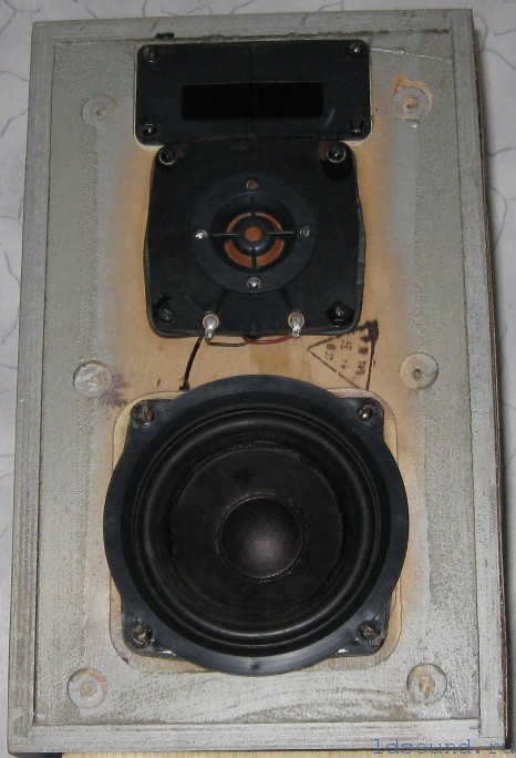

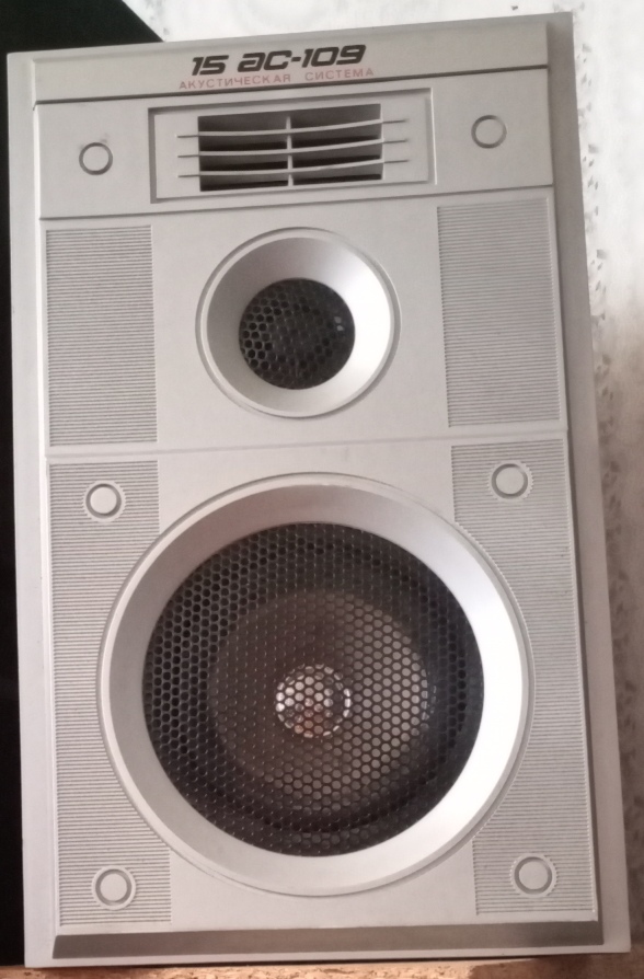

Колонки хорошие, удачные. 15АС-109 единственные у которых нормальный объем корпуса для данных динамиков, все остальные - кастрировали оптимизировали.
Проблема в частоте раздела. 10ГДВ2-16 ниже 5 кГц играть не может, а 15ГД-14 не хочет, его насильно заставляют через не могу.
(Классическая ситуация - верхи не могут, а низы не хотят).
Надо поставить ВЧ динамик способный играть намного ниже, заменить фильтры, поставить примерно на 2...3,5 кГц (в зависимости от нового ВЧ динамика). Тогда колонки запоют - басы у них хорошие для такого маленького корпуса.
ВЧ динамик, увы, надо ставить импортный, лучше глухой сзади, чтобы не делать бокс и не отнимать место. Подходящих динамиков достаточно много. Если сделать правильно, колонки получат вторую жизнь и вполне смогут конкурировать с импортом.
Пластиковая морда красивая, но я ее выкинул, сделал рамку с прозрачной тканью - это проще и звучит лучше.
Колонки очень удобные и выгодные для переделки.
Сам купил бы еще пару и переделал бы, но девать их уже некуда. Да и повторять уже неинтересно.

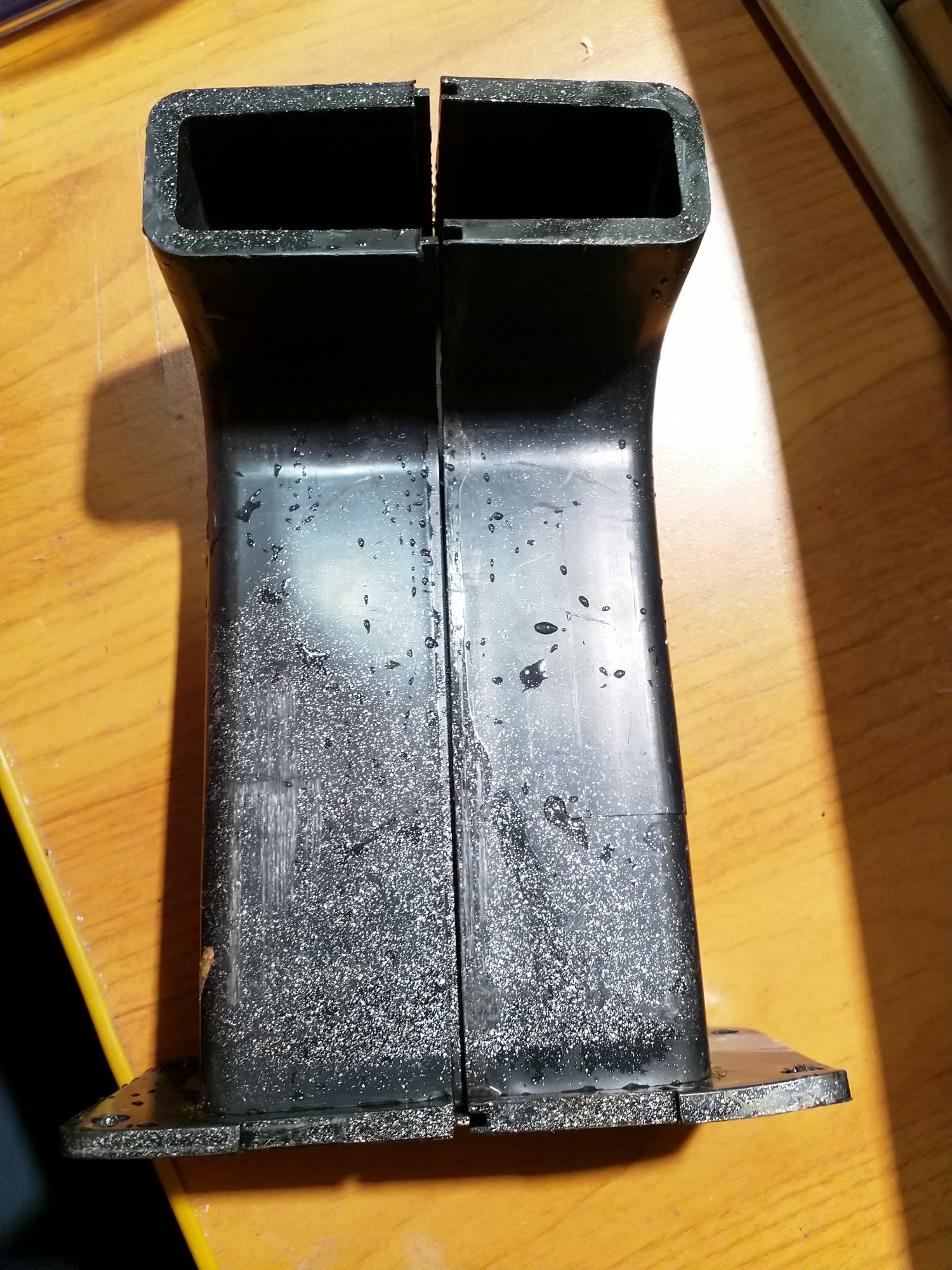

Немытые задницы можно было бы и не показывать. Это шутка.
А серьёзно - обязательно нужны терминалы и обязательно заделать внутри все стыки даже если щелей не видно и залить отверстия в тыльных стенках видимые на фото. Щели и отверстия значительно портят настройку ФИ. На измерениях это видно, я даже приводил картинку в другой теме.
наши консрукторы , сочинявшие колонки, видимо считали ненужным заделать щели, раз уже в колонке есть огромное отверстие порта инвертора.

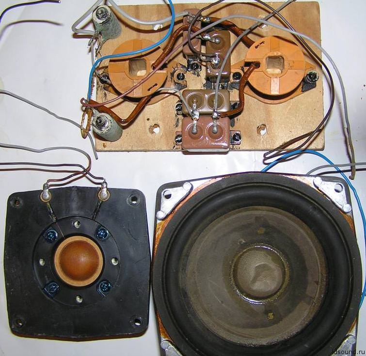

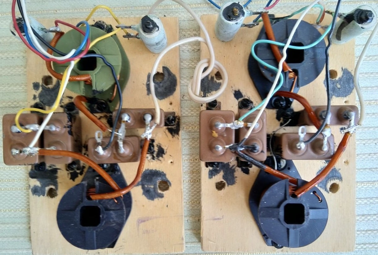

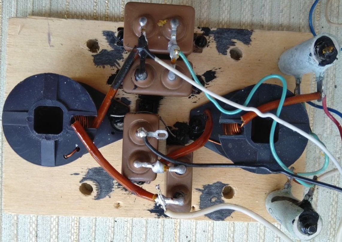

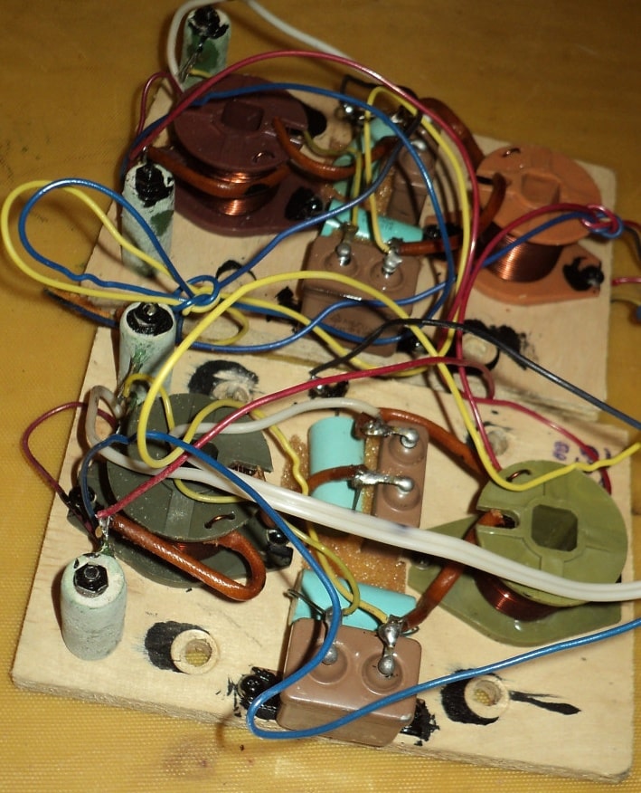

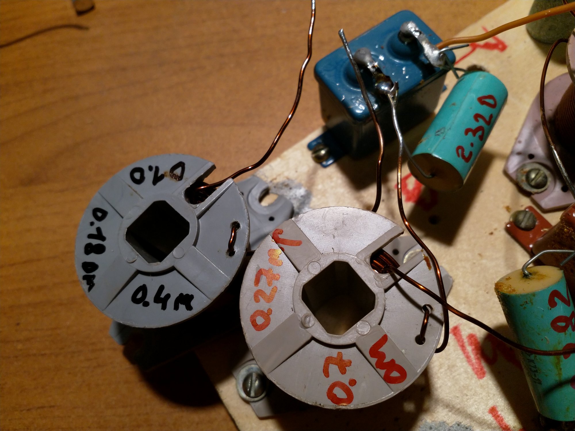

Приобрел колонки, под пломбами, не вскрывались точно. Раскидал обе колонки на составляющие. поролон сгнил, остальное в хорошем состоянии. Померил элементы фильтра. От одной колонки одна катушка 0,18 мГ, видно, провод толще (мерил штангелем, разница где то в 0.1мм), чем на трёх других катушках. Может кто знает какой диаметр провода должен быть в оригинале.
Микрометром не подлезешь, прикручены, а штангелем обе 0,55 с лаком, получается 0,5 мм.
Спасибо. Но у меня точно не 0.55 , толще. На фотке видно, левая катушка, другой провод. Походу что на заводе было, из того и делали. Фазоинвертор, вообще не доклеен.
А спрашивается - почему в СССР было столько радиолюбителей?
Чтобы устранять фабричные недоделки. Любая советская техника требовала доводки, тогда работала нормально или даже хорошо.
Трубу - клеить как следует, катушку доматывать любым проводом раз есть измерительный прибор.
Одинаковые индуктивности катушек для НЧ и ВЧ динамиков порождают бааальшое подозрение, что сделано это не для блага, а для удобства.
Думаю так.
1 этап.
Восстановительный - всё заклеить, промазать, подмотать, проверить фильтры (номиналы, подключение...), проверить фазировку динамиков.
Наивные люди гордо пишут "мой аппарат под пломбой" и думают, что это хорошо. Обычно пломба просто скрывает заводские огрехи (это если не было предыдущих криворуких хозяев).
Послушать колонки и сделать выводы.

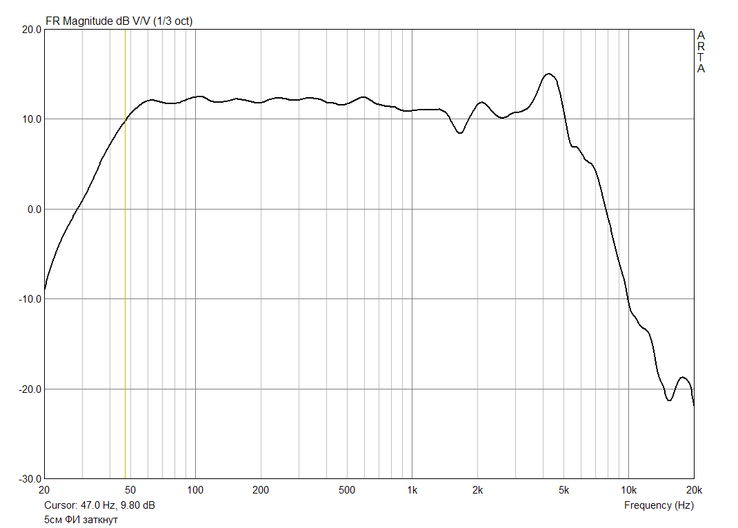

Вот промежуточный замер моей переделки 15АС-109. НЧ динамик в ящике без фильтра, снято в упор с 5 см. Порт заткнут, поэтому ЗЯ!!
До 1 кГц всё прекрасно, думаю можно делить здесь. При этом пик на 4 кГц будет подавлен фильтрами т. к. он отстоит на 2 октавы.
Не готов сказать, потянет ли Visaton TW-70, но если ставить советские ШП типа 2ГД-40, то возникнет ряд проблем.
Одна из них - нужен доп. бокс, а запаса места внутри этого корпуса нет.
Значит городить ящичек сверху, а это не глямурно. От 1 кГц TW-70 точно потянет.

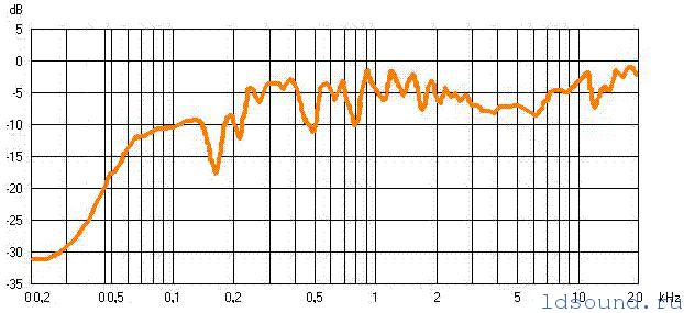

Ваша ачх нудно и скучно повторяет мою, снятую весной. Обратите внимание: участок до самых 4кгц- ровнее ровного. Что истинная правда. И это ещё не самое интересное. Самое интересное- прорисовка средины на этом участке совершенно шикарная. Пик на 4 кГц, оставшийся после завала на фильтре, красиво подчеркнёт срединку, акцентируя речь , а широкая направленность динамика позволит спокойно стыковать басовичок с любой пищалой, а не только с Визой TW70. Так что , вы на правильном пути.
