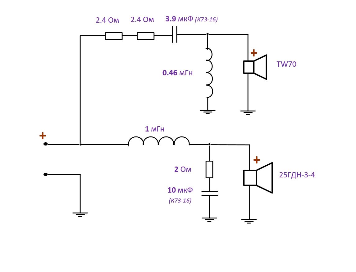

Продолжаю потихоньку подбор оптимальных номиналов фильтра.
Текущий вариант:
вроде бы хорошо, получил искомый эффект "помытого окна" с 15АС-109 (это когда стоковая что-то играет, но как-то мутно. Потом "взяли тряпку, стерли пыль/грязь" и вот она, прозрачность)
Но есть какое-то (слуховое) ощущение, что в области 500 -1500 Гц что-то не так
Полярность ВЧ головки менял
На НЧ пробовал конденсатор 3.9, 10, 20 мкФ (что есть в наличии из К73-16)
Пробовал так же в НЧ только с одной индуктивностью - совсем не то, частично возвращается та самая "муть" как в 15АС-109
Несмотря на 5 Ом (в сумме) на ВЧ, ощущение, что она громче - "перетягивает одеяло на себя" , 25ГДН как бы отстает
Текущий вариант:

Та же схема доработки, что и в теме по "3ГДШ27". Аккуратно выбрасываете ВЧ или оставляете, но вставляете 3ГДШ27, для разнообразия, снимаете позорный антураж с передней панели и делаете 3-х полоску. Если интересно.

До 1,2 кГц все вопросы к НЧ полосе. Полярность ВЧ по всем идеям плюсом в землю. Ваш фильтр в симуляторе дал ровную полку по 0дБ от 2 до 20 кГц по напряжению. А поскольку у ТВ-70 примерно такое безобразие, по данным КSV,
то становится понятно, что стандартный фильтр не прокатит. Подобрать фильтр для получения зеркальной АЧХ от 2 до 10 кГц? Пробую. Опорная 4 кГц, отдача 90дБ/Вт.
Ничего не получается с 1 мГн в ФНЧ...
Вижу, придется заново выложить реальную ачх TW70 в противовес этой бредовой ачх.
далана! У Визатона все дины как огурцы, одинаковые. Не надо ляля. Методику оттачивайте, ребя!
Не, ну намерить такую горбяру на 2 кГц, при том, что АЧХ других динамиков у KSV этим горбом не грешат (систематической ошибки нет) случайно - маловероятно. Должно быть логическое объяснение расхождения АЧХ.
