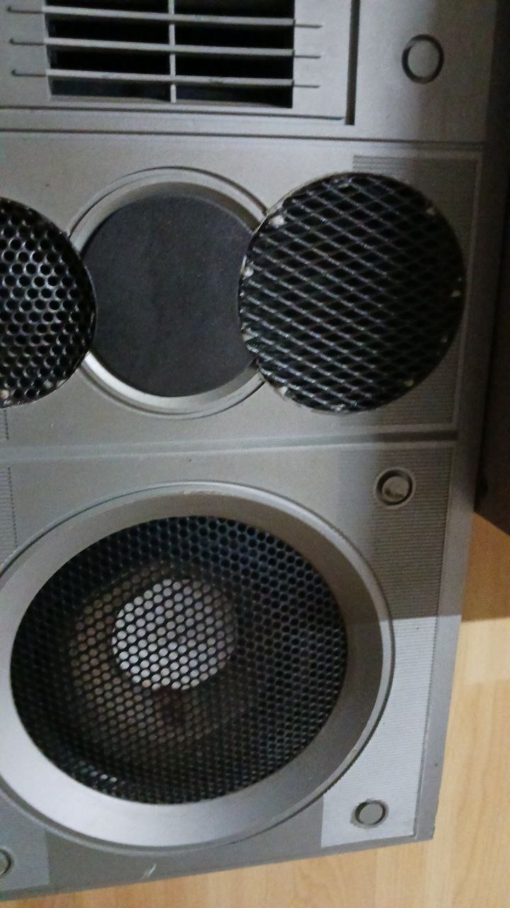

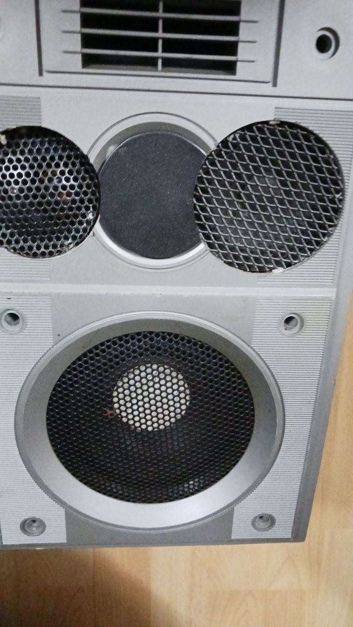

Здраствуйте.15 лет назад достал свои веги а у них качество звука испарилось от времени .Разобрал, прочистил,пропоял,проклеил и звук вернулся.Вдохновился и решил дальше ковырять.В пищалках просверлил керн и к магниту с зади приклеил стакан обьемом 100мл. 25гдн тоже просверлил, поменял колпачек на самодельный.Добавил 3х дюймовый среднечастотник из сателитов soni,и отдельный бокс для него.Филтр взял из колонок литров на 40 и басовиком 8 дюймов.Синтепон где-то на половину обьема.Звук стал обалдеть.Оценивали родственики и друг.Еще был друг реставратор, подкрасить,промазать и у него несколько пар колонок западных,старых и не очень,перед которыми мои были нето,после доработки у него стало сильно нето. Потом на басовике порвался мягкий проводок.Если бог даст подумываю сделать корпус по больше,25гдн доработать магнитную систему,есть старые западные пищалки 2 пары, посмотрю что понравится. Микрофона нет.
Фото есть? Интересно посмотреть на 3’’ СЧ.

Обычный домашний кинотеатр,5 маленьких колонок и саб, вот из колонки дин.Сейчас они в колонках,уменьшенная копия 25гдн, ни чего особенного.
Слева родная пищалка, справа СЧ,
