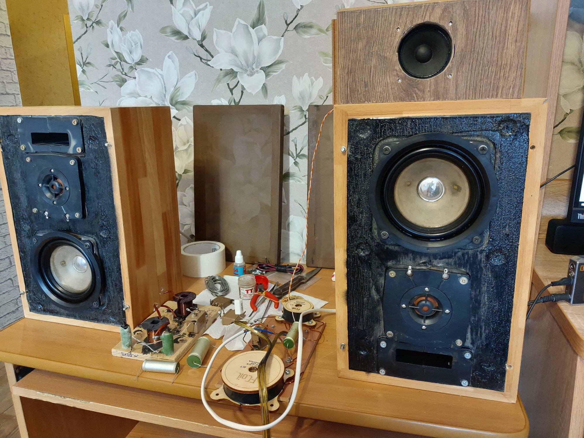

Сегодня наконец собрал макет.
В качестве индуктивностей использовал 1мГн ФНЧ и 0.46 мГн ФВЧ.
Головки: 25ГДН-3-4, Visaton TW70
Конденсаторы: К73-16, МБГО от штатного фильтра.
Готовой схемы фильтра не было, поэтому остановился на гибриде, части которого заимствованы из других проектов.

На фото ниже 15АС уже ранее косметически обновленные, корпуса промазаны "жидкими гвоздями" и слегка окультурены с грилями.
Но это было так, на скорую руку, теперь можно отделать посерьезнее.

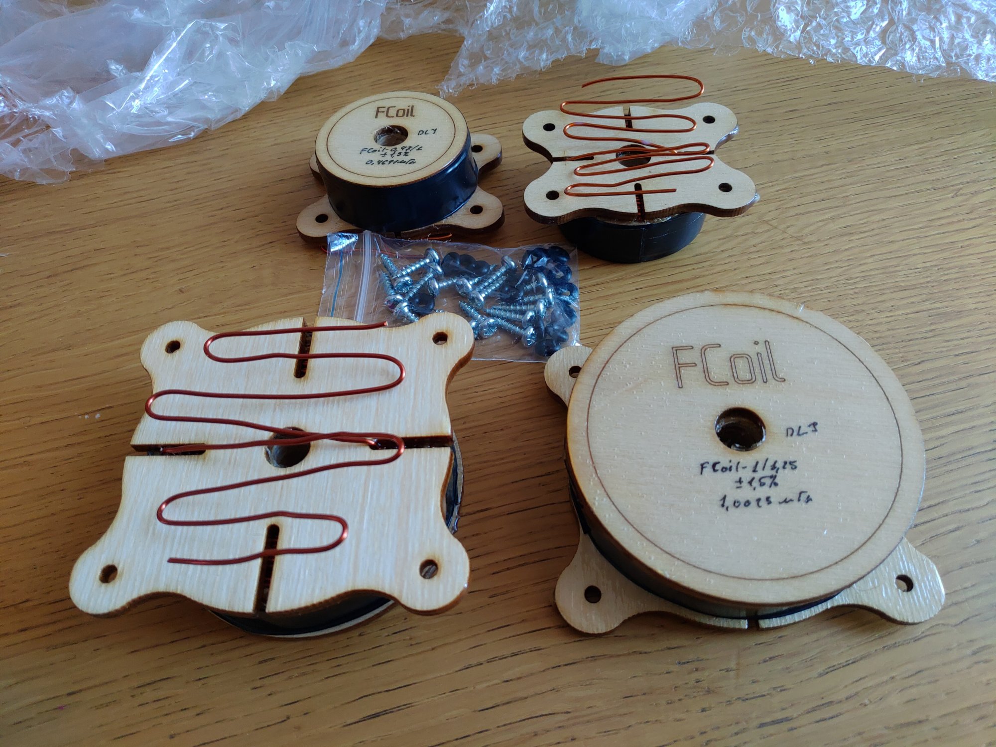

Насчет катушек, это Не моя работа.
Были заказаны в СПб, ребята специализируются на них. На вид + качество сборки сами видите (по мне так супер), ценник сильно меньше самых бюджетных Мундорф, например.

Мундорф-там провод толстый, гарантия малых потерь .цена не кусается, если не вываливается за 1-1, 5 мГн, дальше взрыв по цене.

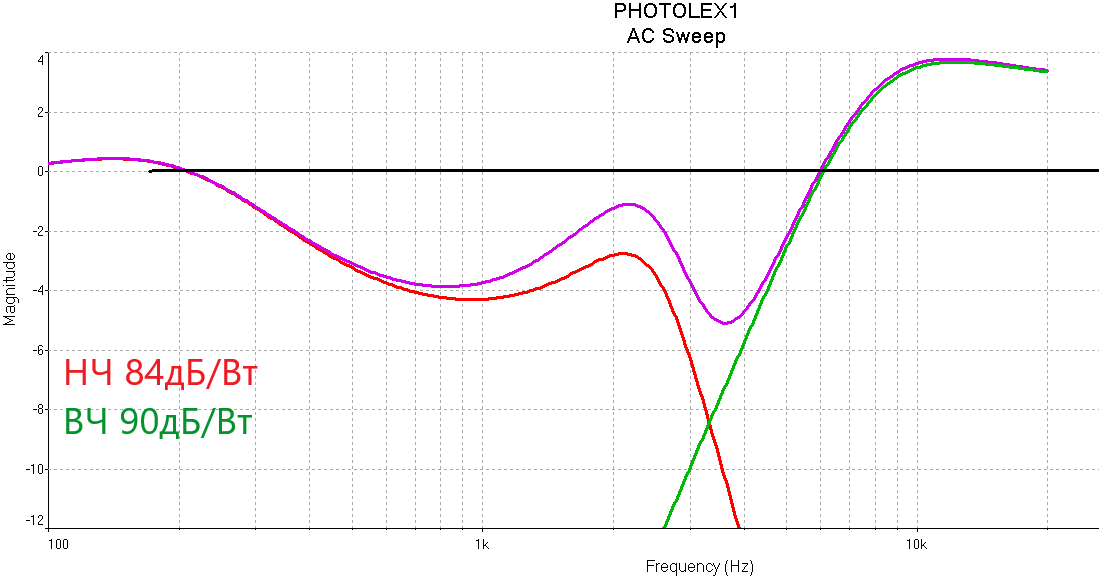

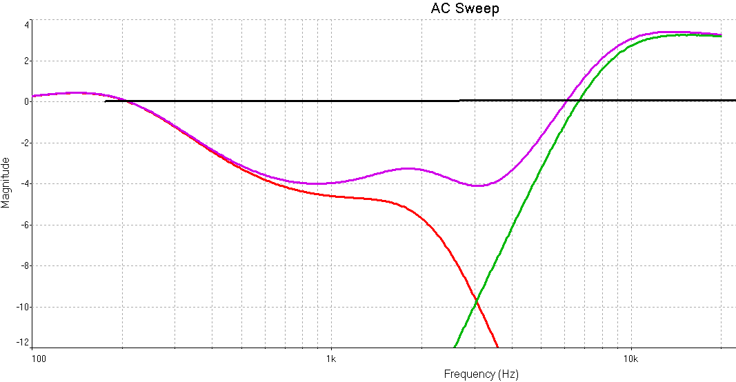

Попробуйте, если это удобно, уменьшить индуктивность 1 мГн. Родные катушки сматывать и уродовать не надо, а можно поискать другие и индуктивность настраивать временным ферритом вставляя и вынимая его.
Смысл в том, чтобы пустить 15Гд-14 повыше, но это зависит от связки с ВЧ динамиком и от его фильтра.

Суть его в том, чтобы сделать спад на ВЧ более плавным, немного расширить полосу и лучше согласовать с ВЧ динамиком.
Но это зависит от ВЧ динамика, фильтров и без микрофона определить трудно. Но попробовать на слух никто не мешает. На слух сложнее и будут сомнения.

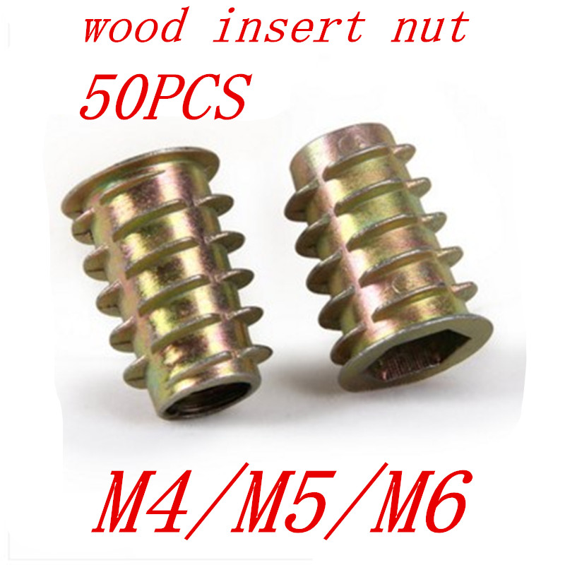

Если фильтры снаружи, экспериментировать удобно.
Для съёмной стенки удобны вот такие китайские "бонки".
Внутри резьба М4-М6. Потому что шурупы часто плохо держатся, а здесь винты.

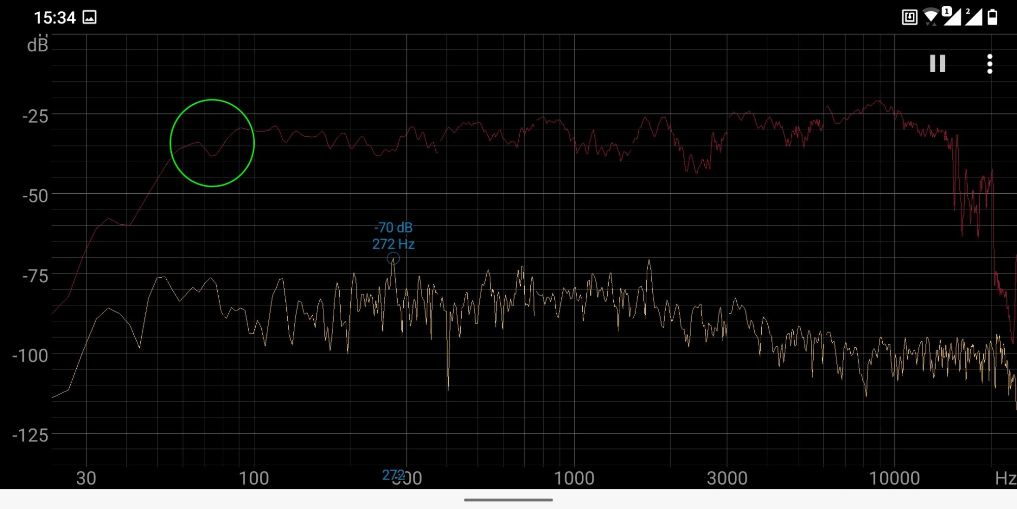

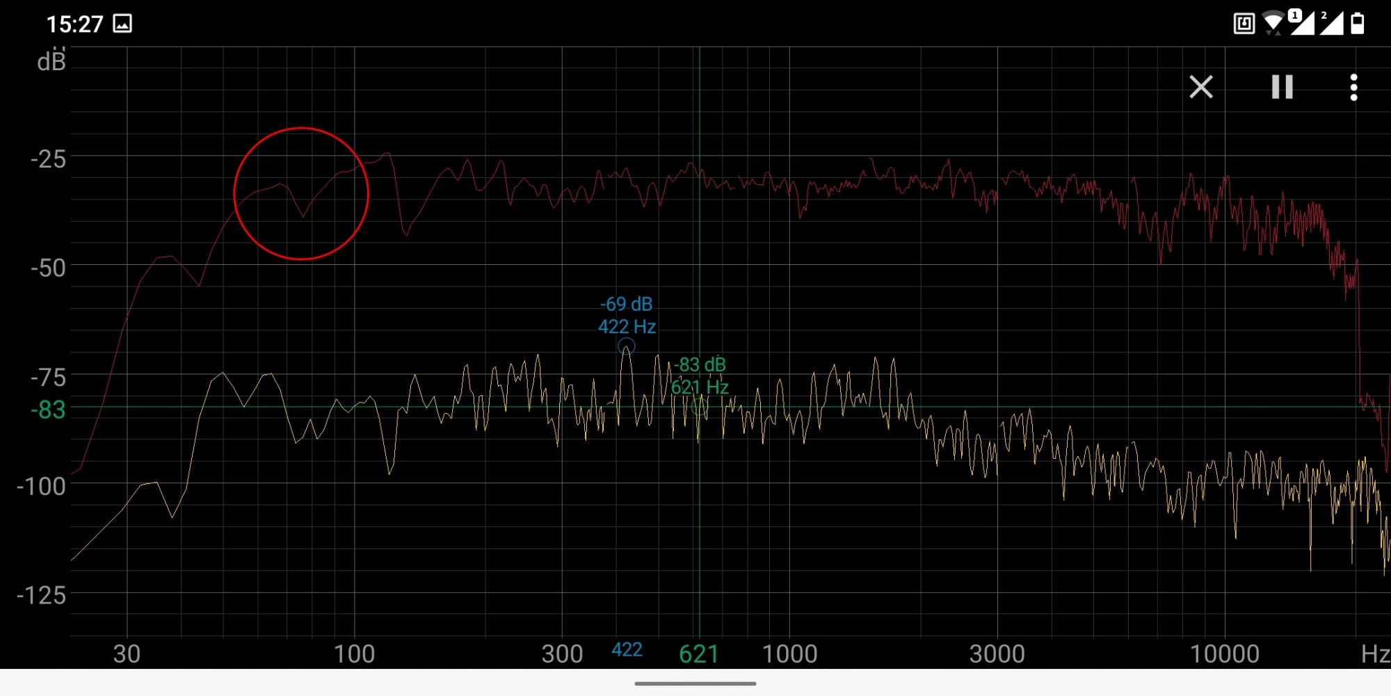

Остался один темный вопрос - порт ФИ
В текущих 25ГДН-3-4 (пропитаны бензином, смазаны силиконом) намерил Fs=55 и 56 во второй (Qts = 0.37 в обоих)
Штатный порт настроен на 45 Гц
Мое предположение, что это очень низко, если не ошибаюсь по Классике настройка д.б. на Фрез (или чуть ниже) ?

Сейчас из ФИ есть посторонние призвуки на приличной громкости (проверял генератором)
Так же в замерах постоянно (смартфоном, ну что уж есть) присутствует провал на между 70-80 Гц, он есть во всех измерениях (провал после 100Гц то есть то нет, пока не понял закономерность), скорее всего это не ошибка. Он есть как на стоковой АС так и на доработанной.
Пару примеров, тут можно смотреть только на эту яму, все остальное не важно (и скорее всего результат кривых замеров):
В частности:
ФНЧ (1мГн + 10мкФ) взял тут:
Доработка малогабаритных колонок 15АС-109 и им подобных
ФВЧ (2мкФ + 0.5мГн) заимствовал тут:
10 АС-401 (10 МАС-1М)
+ добавил перед ВЧ головкой резистор 2 Ом (без него резковато было)
Симуляция АЧХ фильтров по напряжению, схемы замещения подобраны в Схемы замещения динамиков
Яма 1 кГц вполне компенсирует горб АЧХ НЧ динамика в этом месте, комбинация 1мГн+10мкФ удачная. Учитывая максимум отдачи тв70 на 2кГц, горб на АЧХ НЧ звена лишний. Попробуйте последовательно с 10 мкФ поставить резистор 3 Ома. Также послушайте резистор 2 Ома перед фильтром, а не перед динамиком, чуть мягче скат ФВЧ. Симуляция с такими изменениями:
20 мкФ убивают зону 3...4кГц начисто. Резистор 22 Ома в параллель НЧ динамику работает примерно так же, как 3 Ома последовательно с конденсатором, зона 300...1700 Гц просаживается с 22 Ома в среднем на 0,5дБ больше (всего-то), и круче срез выше 4кГц. Попробовать стоит. Ещё интересна цепочка 7...8 мкФ+2 Ома, послушайте.
Может это неточная настройка ФИ, а скорее - влияние комнаты, место и высота установки колонки. Не особо на этом зацикливайтесь.
