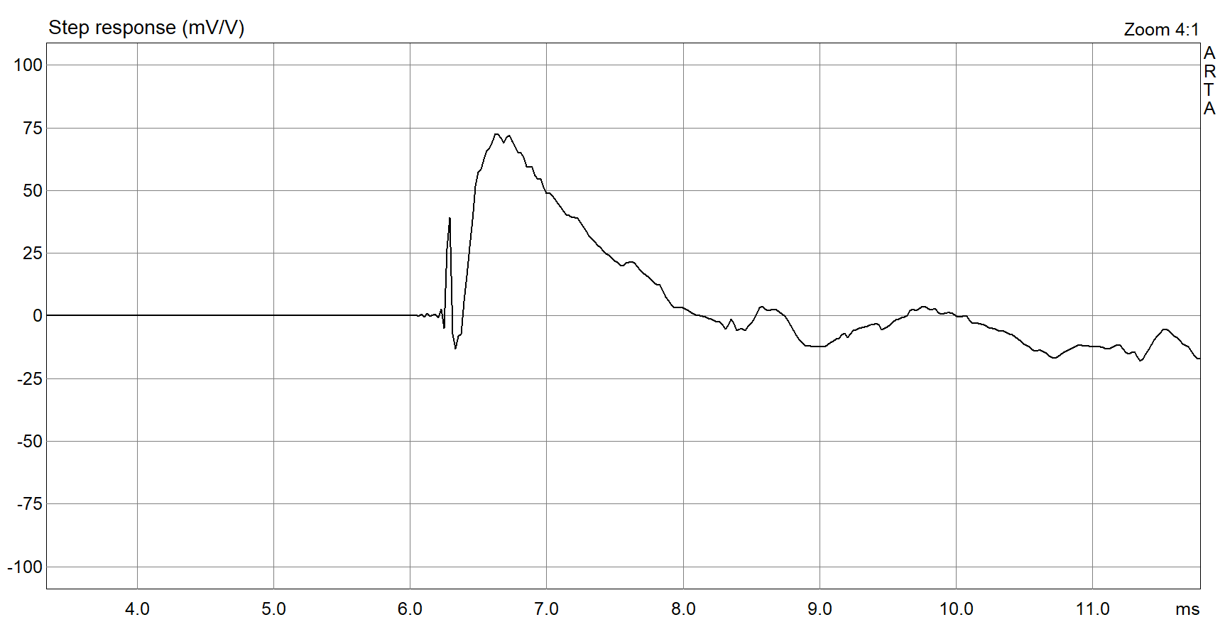

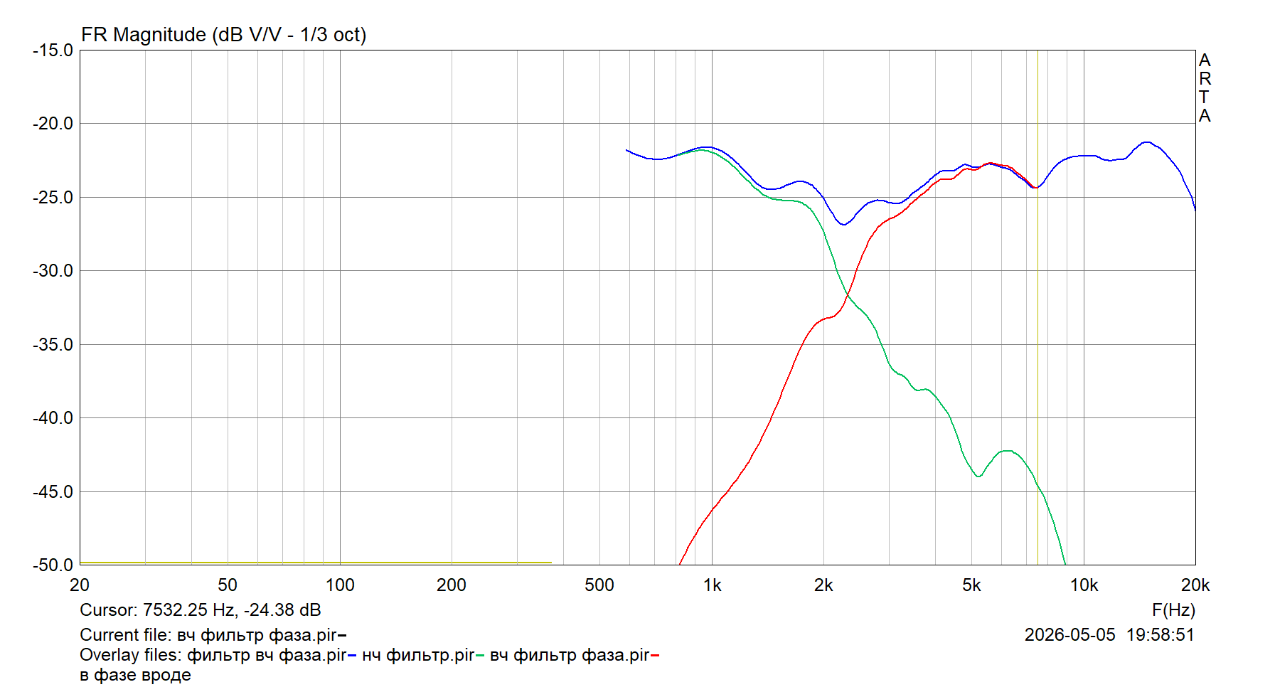

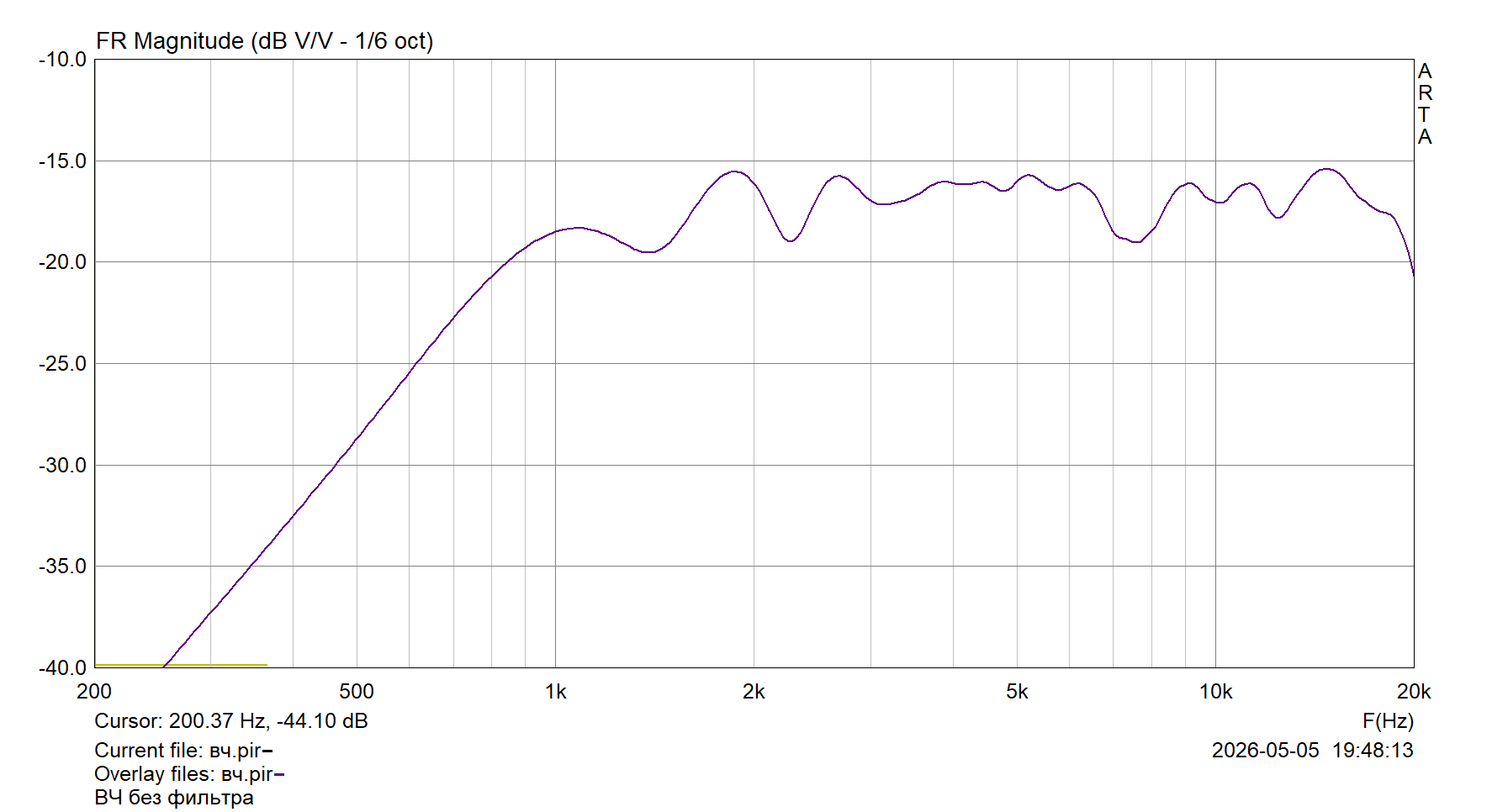

Хм. Верхняя АЧХ на том рисунке, синяя, это НЧ динамик без фильтра: имеете в виду, что она не похожа на АЧХ 25ГДН-3? Ну, я его даже в руках не держал, вижу только графики. Микрофон некалиброван, но тянет до 20к довольно ровно. Вот АЧХ хорошего ВЧ динамика, снятая в этой же АС тем же микрофоном,
то есть, надеемся, что на 4-6к горба у микрофона быть не должнО. Стык получился при крутизне скатов около 12дБ/окт., ВЧ и НЧ - в фазе (если повар мне не врёт).
ПХ вроде подтверждает это:
Вы это имеете в виду? тогда - да, не айс. Но, говорят, звучит (проект не закончен).
Мне помнится, крутой раздел был тут Восстановление и апгрейд 15АС-214, #150 , и он не звучал #172 , но там был спец-особый-неудачно-установленный (с завода) 4ГДВ-1, рупорный, а тут - лялька, а не ВЧ-шник.
