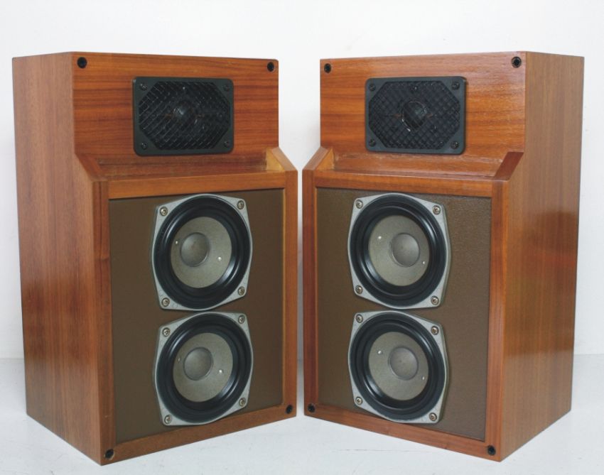

Два 25ГДН3-4 могут вписаться в ящик от 10МАС более удачно, чем один 10ГД-30. А могут и не вписаться, если добротность окажется нормальной , в районе 0,35. Вместо 0,5-0,7 у 10ГД-70
А зачем 10ГД30 добротность 0,35? ПАС вполне справится и с большей добротностью.
А вот у 25ГДН-3-4 с его добротностью от 0,5 и выше могут быть проблемы. В смысле с ФИ. А просто в ЗЯ смысла размещать нет. Потому что 77 Гц не интересно. Это резонансная частота в корпусе 18 л двух динамиков.

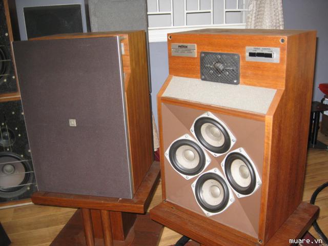

Хм! Последовательно включение динамиков, это совсем другое нежели параллельное! Тренируясь "на кошках" включал два динамика 10ГД-34 последовательно. Динамики были с оооочень разными резонансными частотами. Впрочем для советских динамиков это вполне обыденное явление)) Типа фамилия у них у всех Ивановы, но отнюдь не близнецы))
Так вот! При последовательном включении динамиков (эксперимент проводился на столе, разнос между динамиками был примерно 1 метр) каждый динамик резонировал на своей частоте!
Как бы они повели себя в одном ящике, при близком расположении я не проверял.
Впрочем у ReVox есть нечто подобное.

Опыт размещения в одном ящике однотипных динамиков при параллельном соединении у меня есть.
Это была АС на 4-х 4А-32 с ФИ, типа 30А-130)) Только без ВЧ рупоров.
Общая резонансная получилась как по формуле в учебниках - корень квадратный из произведения всех резонансных. Было это в районе 42 Гц. С учетом того, что таких АС было в комнате 2 шт., а комната обычная хрущёвка, в итоге получалось 8 шт. 12 " динамиков)) Когда слушал что-то из Yello, то шевелилось всё)), даже брюки и футболка))

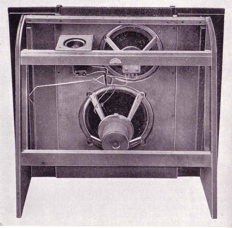

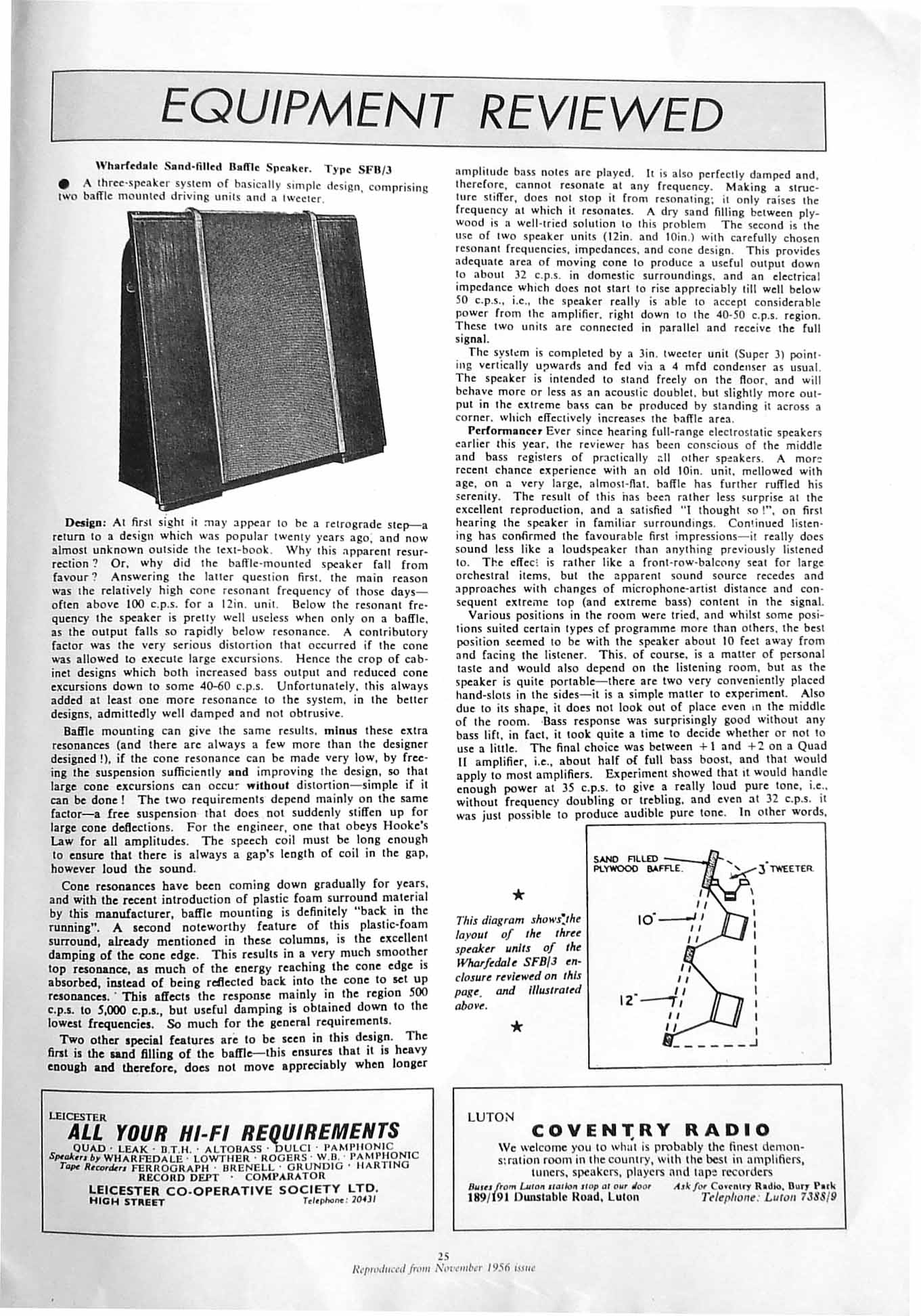

Два динамика 12" и 10" с разными резонансными, но однако с одинаковой добротностью применял Бригс в своих "SFB-3". В сети можно найти при желании описание и мотивы построения именно такой конструкции.
Интересна единица измерения - c.p.s Вроде и понятно, что те же Герцы, но все же...

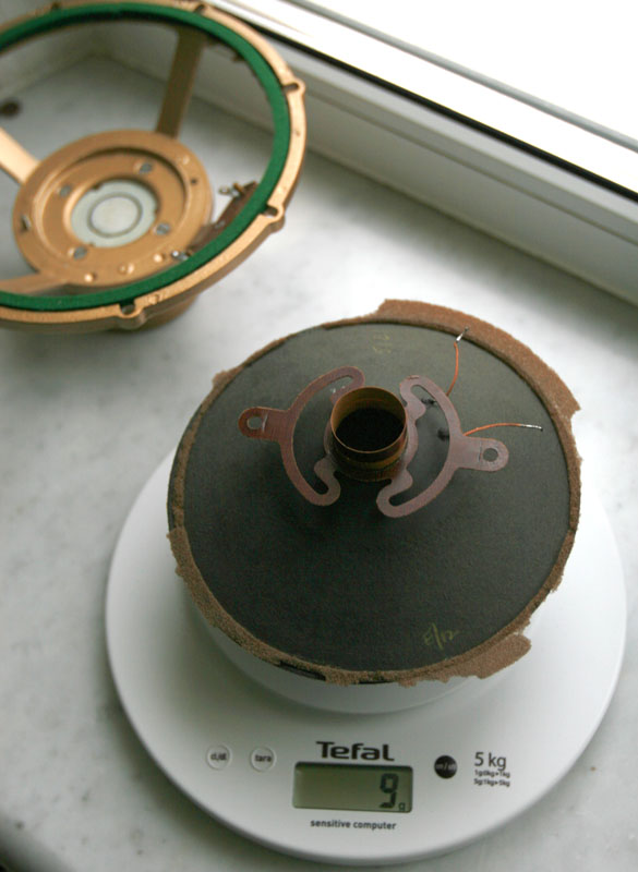

Интересная АС, замечательные динамики, но из той поры, когда ещё не использовался микрофон. Нет там ни низов честных, ни верхов. Ну какие низа в щите с динамиками добротностью 0,2?
А динамики конечно бомба. Легчайшая подвижка (10" с весом диффузора плюс катушка равным 9 грамм), мощный магнит с 1,5 Тл в зазоре, длинноволокнистая бумага с большой примесью шерсти.

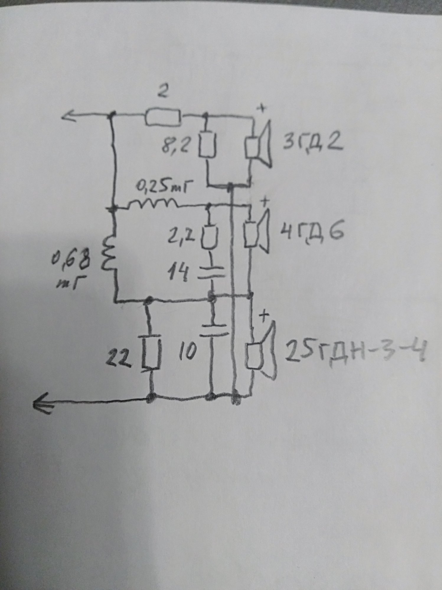

Приветствую всех, прошу помощи со схемой фильтров для АС с динамиками на базе этой ветки,
всю прочел,решил себе сделать.
Есть 25гдн-3-4+4гд-6+3гд-2 и ящики от 15АС-109 , планирую НЧ и СЧ в корпус,а ВЧ сверху отдельно оформить.
ну и схема - корректна или нет и как поправить.
Заранее спасибо за советы.

Пищалка вообще без разделения. Где конденсатор?
да,спасибо,не нарисовал... будет до резистора 2ом - 1.5-2мкф.
автора нет,поэтому и прошу помочь со схемой.
что не так и как поправить,спасибо.
Борисыч, Вы думаете это так просто? Вы приводите мутное фото схемы нацарапанной кем-то на бумажке, схема модного квазипоследовательного фильтра. Нет ни расчетов, ни обоснований, ни измерений, ни каких бы то ни было авторских комментариев и объяснений, и считаете что можно так запросто всё подправить?
Возможно, это непревзойдённый шедевр родившийся в муках творчества, а возможно,что нечто сочинённое из куркулятора-симулятора.
Здесь есть человек (не буду его называть), который может примерно расчитать и прикинуть что получится, но он ДОЛЖЕН хорошо ПОРАБОТАТЬ для этого. Мало того, это всё равно расчеты будут примерными .
У ВАС есть (насколько я понял) все динамики и всё необходимое. СДЕЛАЙТЕ, ПОСЛУШАЙТЕ и если что-то не понравилось, подробно опишите проблему (я уж не пишу что надо измерить), тогда есть шанс что посоветуют подправить.
А пока можете получить пачку противоречащих советов с потолка. Оно вам надо?

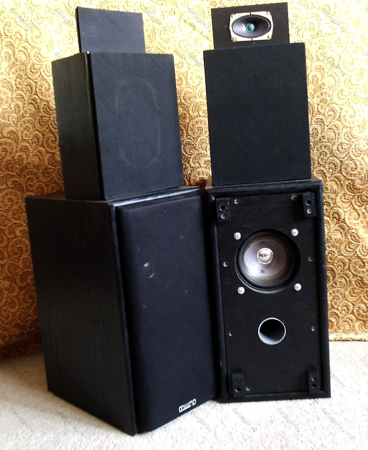

Мил человек, 4ГД-6 подарите врагу #14 , ВЧ возьмите получше, и в Вашем корпусе всё срастётся. Не нужны три полосы с 25ГДН-3.
Бокарев сделал отличный проект. Зачем что то мудрить. Просто повторите и будет вам счастье.
Непременно попробую заменить TW70 нашим отменным рязанским шириком 2ГДШ-16, результат крепко порадовал. К тому же одинаковые с 2ГД36 установочные размеры сильно упрощают замену.
Не говоря уже о цене за пару .
Понял, спасибо.
Понял, спасибо.
Добавлю, что размеры ящика колонок Димы Большакова выбраны для работы с усилителем на лампах, из-за влияния выходного сопротивления на добротность динамика. Если пользоваться транзисторной техникой, можно ограничиться объёмом литров 9-10. И то, в завистмости , какой у вас басовик. Для 25ГДН 3-4 нужен малый объём, а среднедобротным 10ГД-34 или 6ГД-6 понадобится ящик побольше.

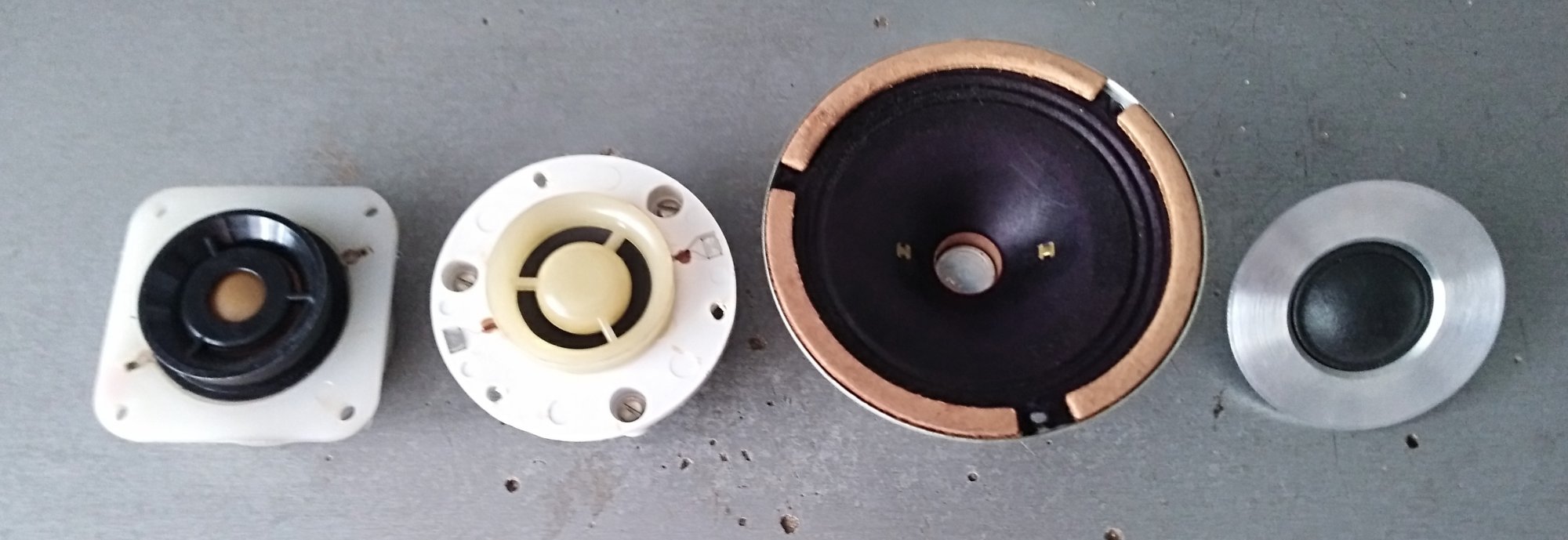

Наши перечисленные не годятся. Купольники-возможно.
С 4ГД6 я воевал ещё в 80-е. С "конусной" неустойчивостью есть два способа борьбы. Либо ужесточать диффузор - уж больно хлипкий он у 4ГД6 - либо наносить вибропоглощающий материал на диффузор. Ужесточать как-то не получилось, а вот нанесение ВПМ дало неплохой результат.
Было 6 штук 4ГД6. Все ушли в 3-х полоски. Желающие могут повторить.
Хорошие результаты с малыми АС на 125 мм НЧ дали ШП динамики 3ГГШ7-4. Опять-таки с нанесённым ВПМ. Делал 3-х полоску на 10ГД34. Вч был 3ГД47. Но можно и 3ГД2 только с разделом на 7 кГц.
