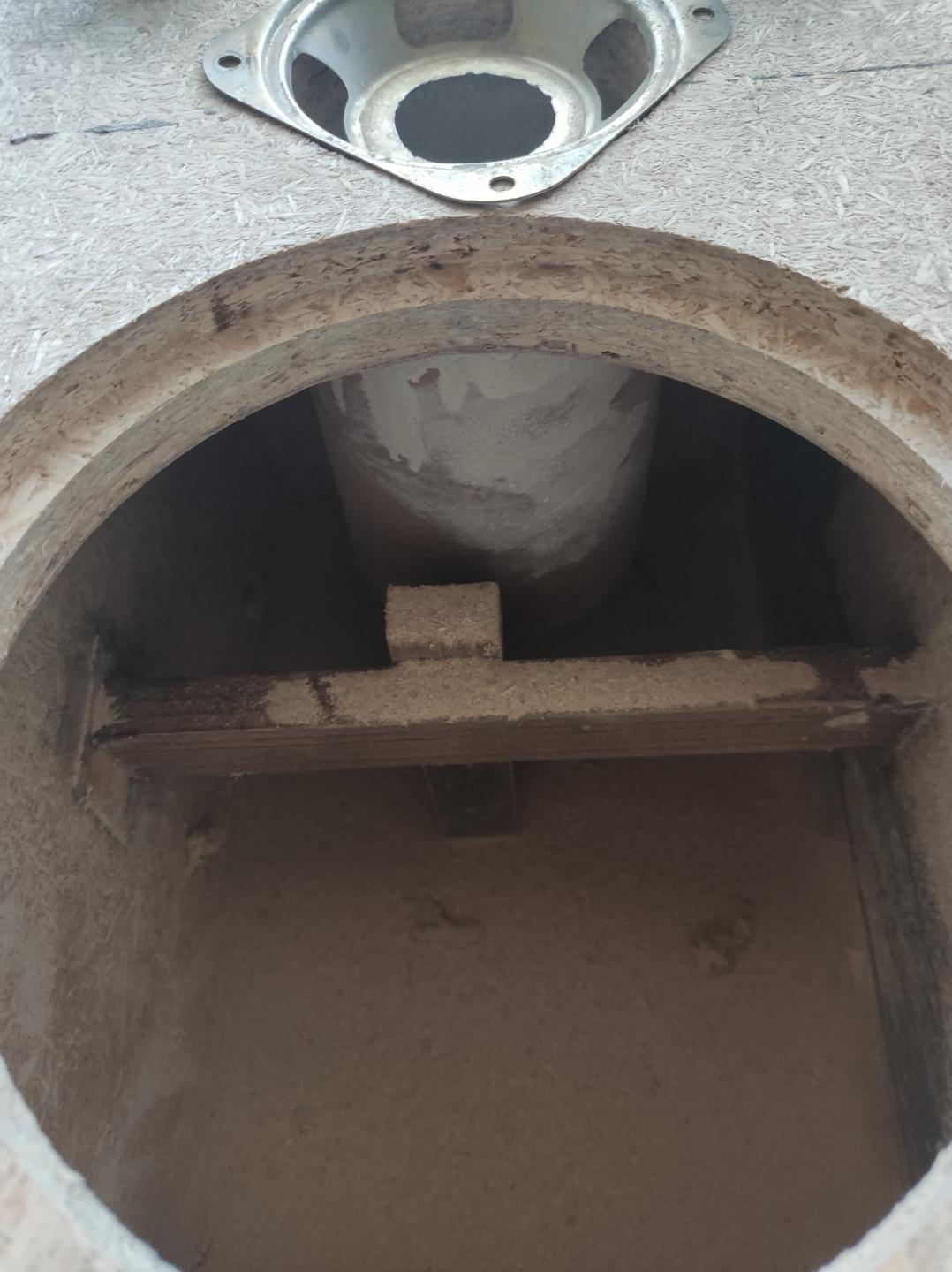

Припомнил , что в гараже обрезки виниловых вентиляционных коробов имеются круглых двух размеров и прямоугольных, то же двух размеров, заглушку организовать из двп и готово.
А купите! А выложите фото!
Сделаем. Такое впечатление, что банку сочинили аккурат под овальный ширик 2ГДШ-16-8. И площадка вокруг широченная. Но на момент сборки и отправки колонки заказчику пары таких не нашлось, взял что было. А был Хохланд, который , " сынок, -это фантастика!"
А я для небольших динамиков использую отрезок картонной трубы от линолеума. Там толстая стенка и внутренний диаметр кажется 10 см. С одной стороны вклеиваю блинчик из ДСП, другую к корпусу АС на ПВА. Для прочности картон изнутри и снаружи мажу краской, или лаком. На фото немного видно.

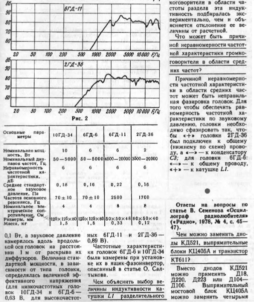

А что по-вашему должен был ответить автор на вопросы Чем заменить вашу пищалку, у меня такой нет.
Не так поставили вопрос...
В скрине же понятно написан задаваемый вопрос....МОЖНО ЛИ ПРИМЕНИТЬ 3ГД-2 ?
Автор не только по 3ГД-2 отвечал...но и по другой вч головке 6ГД-11 ...

Китайские автопищалки TS-T120 стоят 200 р. В кубиках спелись отлично. Правда 4 ома, с фильтром поиграть и будет счастье.

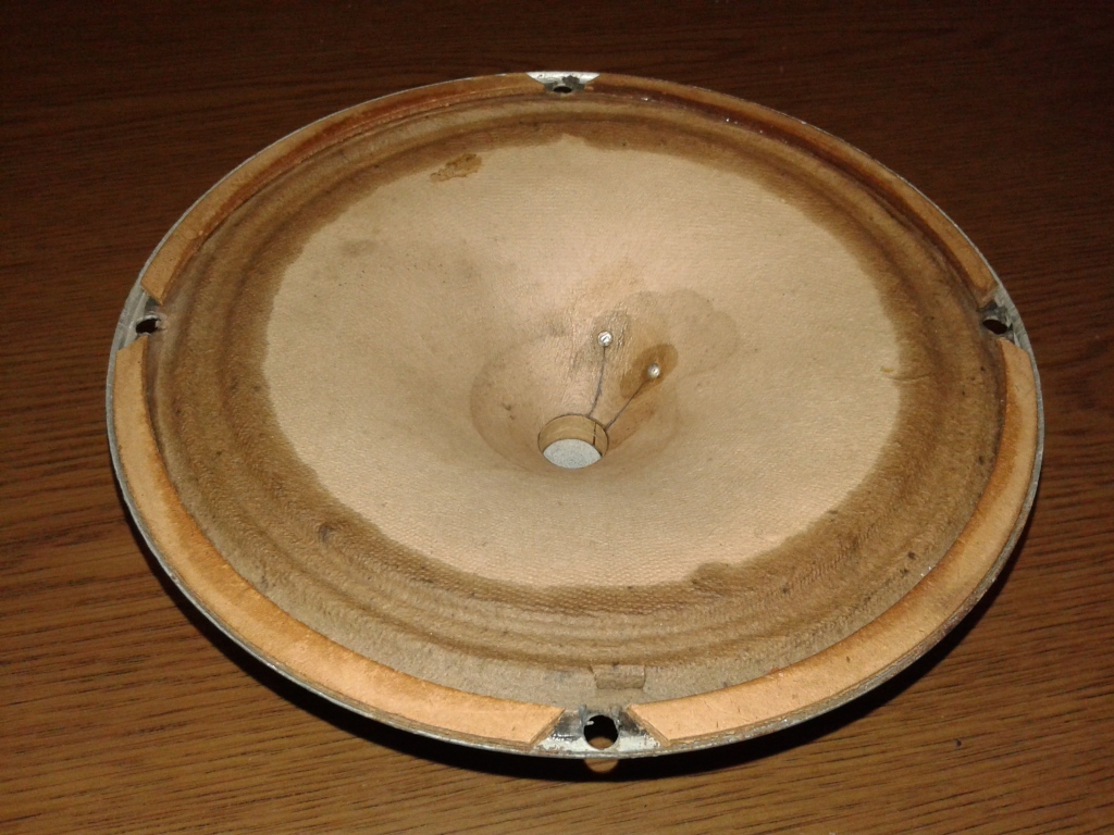

Мне 2 года назад в одной деревни отдала одна 92-летняя бабуля динамик ...
говорит им нравилось слушать с мужем ... внук вынул и починить не смог ...
Не хотел брать ...динамик весь в пыли ,диффузор по корзине на треть надорван ,одного провода нет.
Не хотел огорчать , взял .
Почистил и помыл, припаял провод...динамик выпуска конца 50-х.
Включил вечером в темноте и офигел от чистоты и прозрачности звучания .
У меня есть аналогичные динамики после 10 -15лет по выпуску ..звучат средне ,но не так как этот.
Вот тебе и старьё ...где на первом месте стояло качество при меньшем количестве выпуска ,что затем в дальнейшем было подменено большим количеством при уже ухудшенном качестве.
Вот лицо этого динамика...почти жёлтенький.... :)

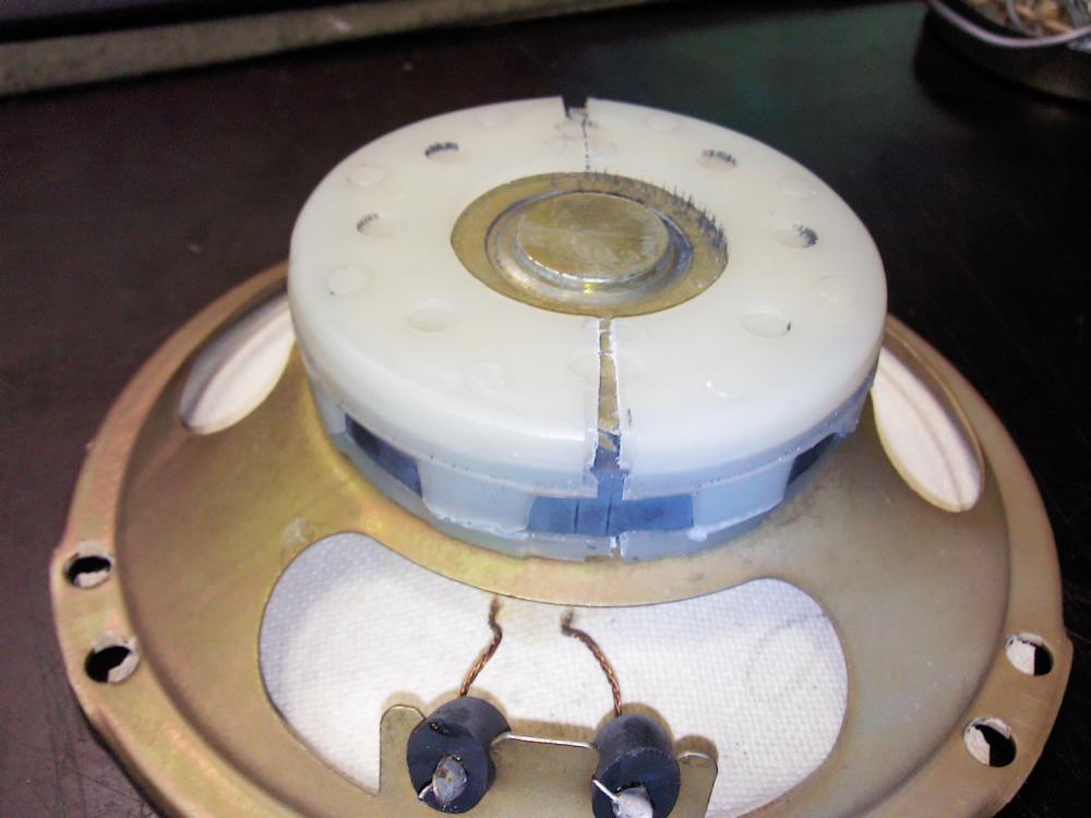

ПальцОметр выявляет два типа 3ГД2: с жестким куполом и с мягким. Среди жестких вероятность получить хороший экземпляр выше.
Мне довелось общаться с 3ГД-2 только на основе лакоткани. Лавсановые не попадались, ничего сказать не могу.

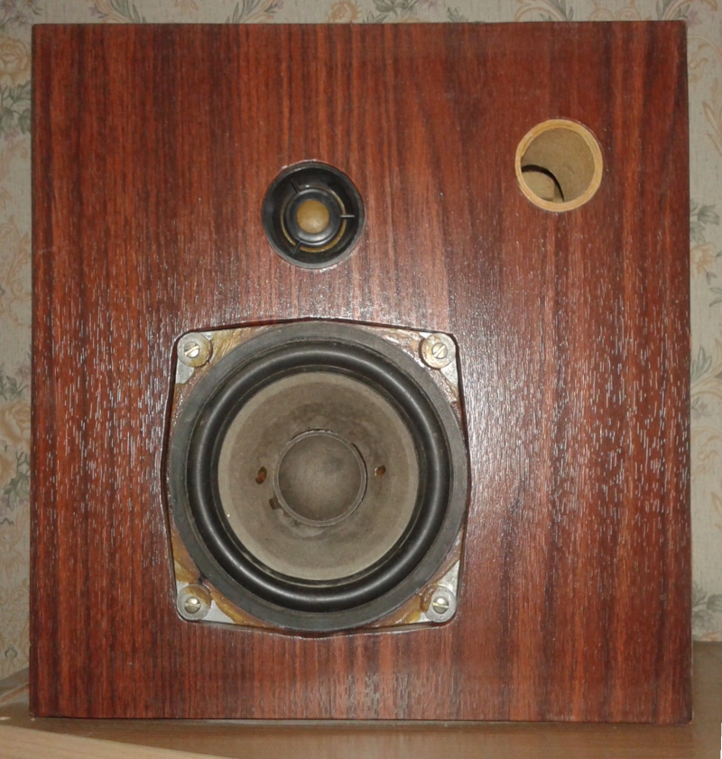

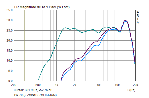

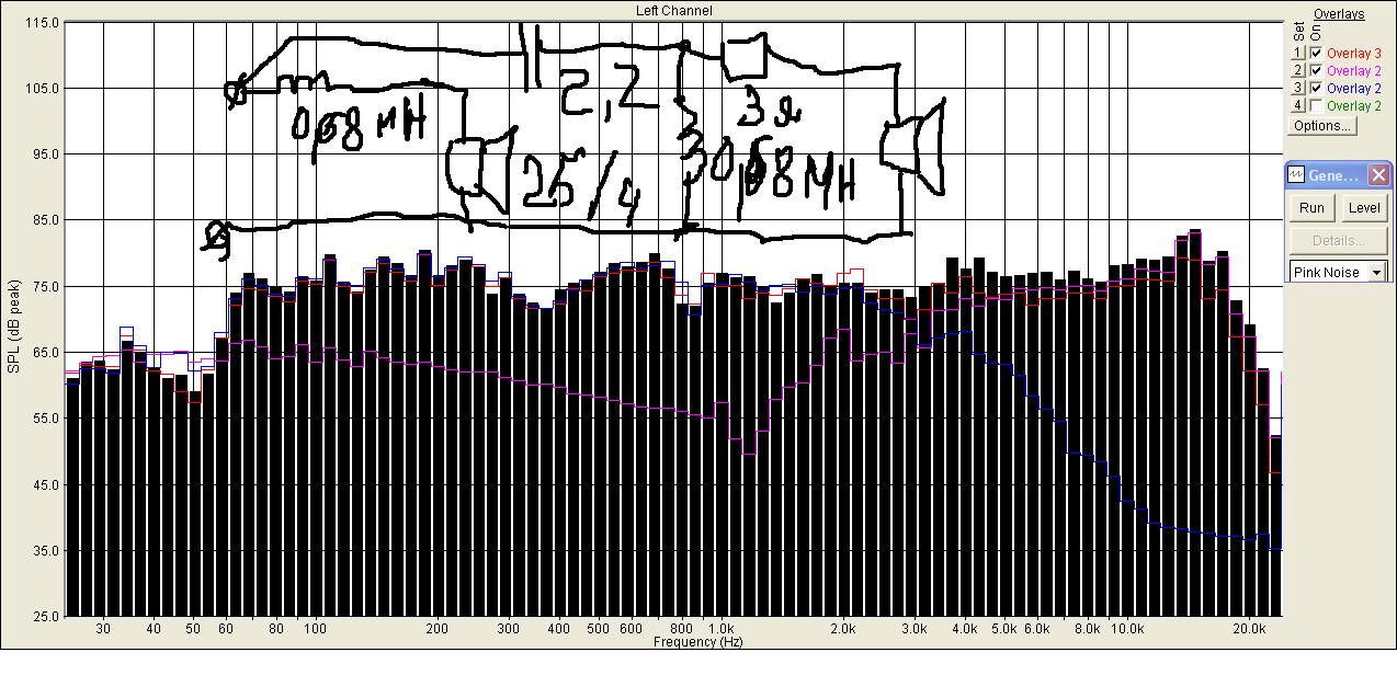

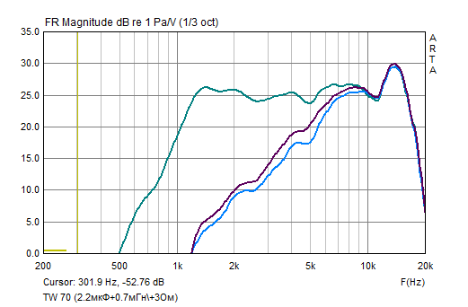

Итак. Финальный вариант двухполоски на 25ГДН...4 и Визатоне TW70 готов, отслушан, уточнен и как это бывает, откинув лишние детали, нашел золотую схему с достойным звуком. И как ни крутил, вышел к проверенному временем и звуком 4-собачему варианту.
25ГДН ...4 - его фильтр это просто катушка на 0,68мГн. Провод 1, 2 мм. ВЧ фильтр для Визатона: емкость на входе 2.2 мкф, в землю катушка 0,68мгн проводом 0,6мм. Послед-но с пищалкой гасилка 3 Ома.
Это всё. Приступаем к выкладке АЧХ и комментариям.
Повторяю эксперимент с TW70, но никак не попадаю в Вашу АЧХ. У Вас спад на 5дБ изображен на 3кГц, у меня идет с 5кГц.
Зелень - без фильтра, бордо - с гасилкой 3Ом, синий - без гасилки. Схема как у Вас на процитированной картинке. Мерил в щите по оси.
Что интересно, по 'ручному' расчету для фильтра на 3кГц катушка близка к 1мГн.
В чем искать засаду? Динамики разные?
Влияют ли фильтры друг на друга? То есть, я мерил без параллельно подключенного НЧ-динамика и его фильтра - так корректно подбирать фильтры вообще?

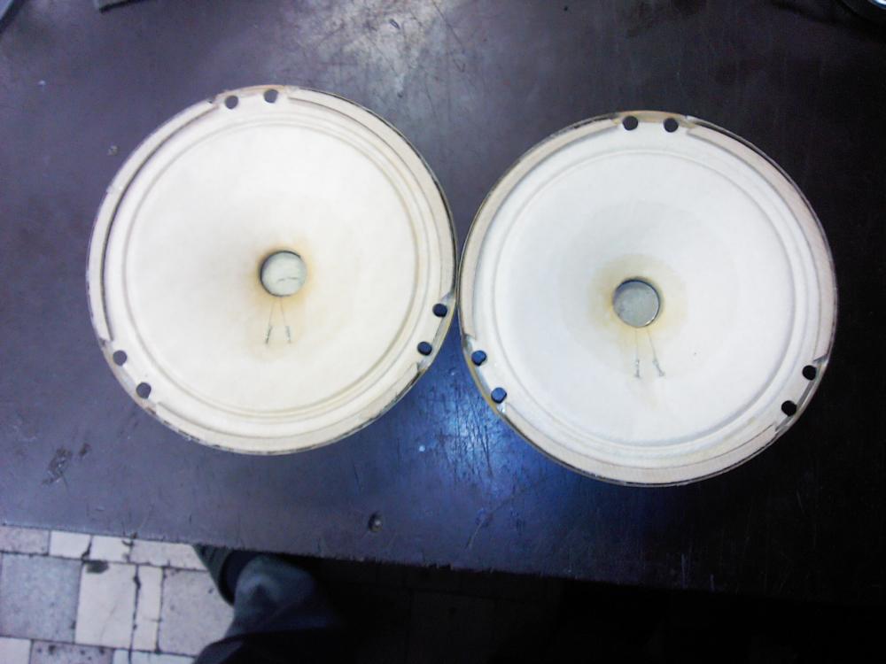

Не с радиоточки случайно?
Ставил внешне похожие, видимо размером меньшим

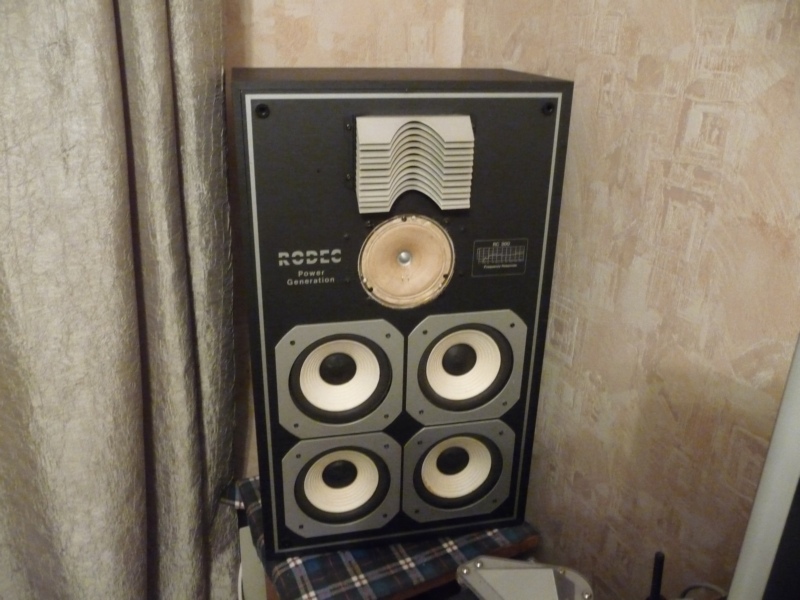

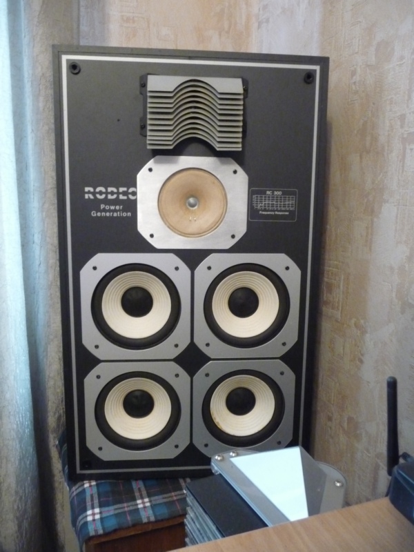

в акустику "Rodec RC-300" в качестве СЧ
АЧХ пищалы с фильтром просматривается через черный забор , розового цвета. Что вытворяет ваша измерилка - я не в курсе. Спросите у неё. Катуху проверьте. Емкости поменяйте, мало ли. То, что у вас, навевает на емкость менее 1 мкф. НЧ динамик на поведение пищалы не влияет.
А что творят всякие типа "измерительные" электреты, как бы знакомо.
Накрай, снимите ачх самого фильтра на резисторной нагрузке, спектрой или тупо милливольтметром.

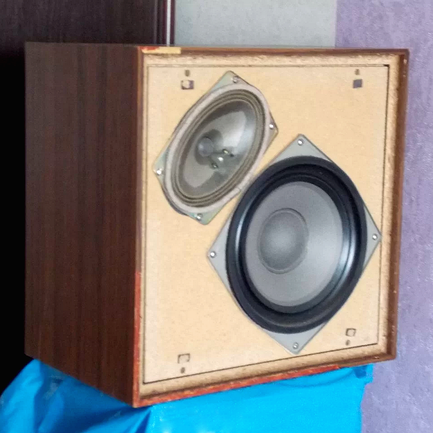

Салтыков посмотрел на немцев Rema HiFi на динах RFT да и предложил свой вариант с ФИ:
Короба Rema (Ш)-36 (Г)-25 (В)-36см
НЧ 8"? 18 литров многовато будет для 5" динамика.
Посмотреть вложение 41320 Посмотреть вложение 41321
Посмотреть вложение 41322 Посмотреть вложение 41323
На 4гд28 похож он,только гофр более размытый.
А такой с радиоточки был похожий,беленький сгнивший.Набитый тараканами.

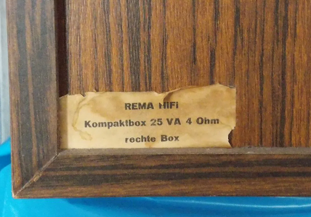

Писал я здесь очень подробно про Компактбоксы из ГДР. НЧ динамик там аналог 25ГД-26, а СЧ-ВЧ динамик типа нашего 5ГДШ-3-8 но намного лучше. Оформление ЗЯ.
Сравнение их с пресловутыми "кубиками" считаю идиотизмом. "Общим" у них является только то, что те и другие - двухполоски. Всё остальное - РАЗНОЕ.
Rema вышла на рынок продаж первой!
Так кто у кого содрал ещё вопрос.
