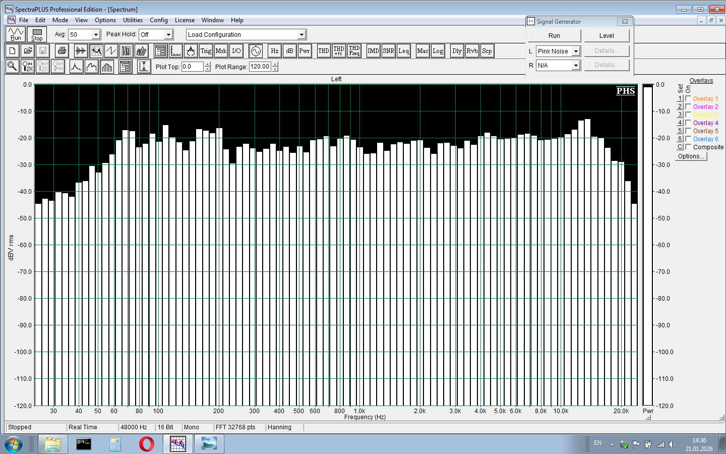

REW у меня нет. а ARTОЙ попробую надо только разобраться как пользоваться..все время пользовался спектрой..сорри
REW качается с офиц. сайта без проблем. Бесплатная. Я пользуюсь ей. Не навязываю, но мне кажется, что она более удобная и интуитивно понятная. В ютубе руководств, как начать пользоваться - вагон. Чтобы сзмерить АЧХ нужен самый минимум знаний. Просто интересно сравнить. Уж больно на НЧ все у вас идеально выглядит. Спада нет. А он должен быть. И снять надо две АЧХи. Одну - как есть, другую с заткнутым фазиком, не меняя никаких настроек. Вот это будет очень наглядно.
пробовал но там требуется калибровочный файл для микрофона а у меня его нет
Я б на месте вопрошающего на 40 Гц настраивал.
Если фазик на 30Гц настроен, то я конечно не прав. У вас там на графике просто не видно.
Но все равно, для 25ГДН3-4 что-то уж больно хорошая АЧХ. Неужели комната так добавляет? Какие у 25ГДН3-4 параметры?
Калибровочный файл везде требуется. Он нужен не программе, а вам, чтобы измерения были более достоверны.

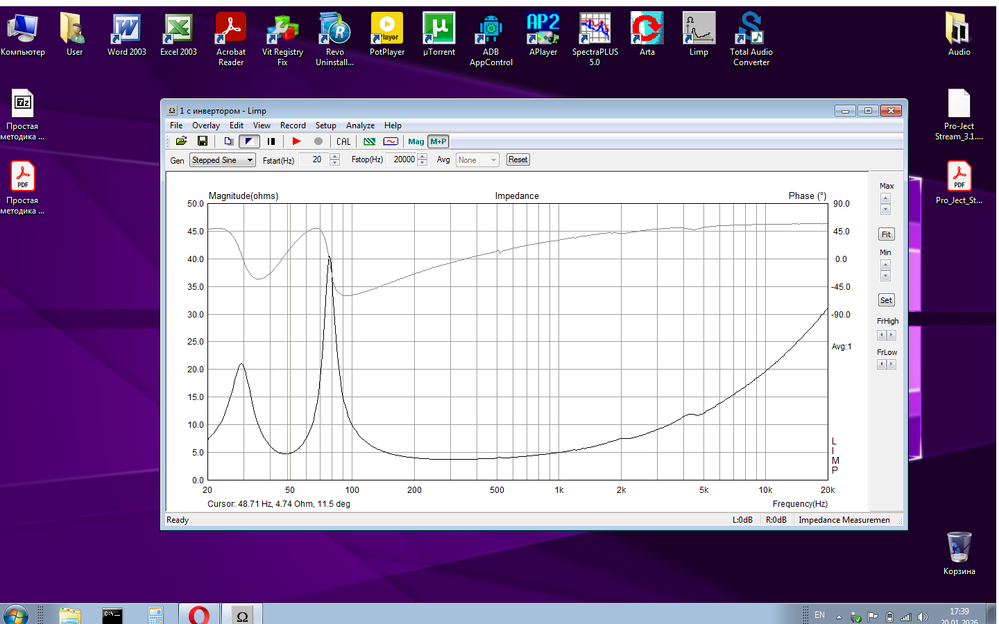

вот частота настройки фазоин 48 Гц... пока послушаю так как есть

Тогда тем более надо разбираться. Ниже 48 Гц на АЧХ у вас должен быть резкий спад, а на ваших картинках его нету. Значит что-то не так с измерениями.
Вот, вы же лимпом пользуетесь, это же часть АРТы. Там все просто. Нащупать можно. Если будет тоже самое, будем дальше разбираться.
буду разбираться с артой что я начудил... самому интересно

Так....Зя 50, ФИ 80. 80 на 50 это 1, 6. Значит, в ящике добротность среднепотолочная 0,35 подпрыгнет тоже в 1, 6 раза и станет....0,56.
Прям, Баттерворт )))) Инвертор тоже настроен на 50 Гц. Уже 2:0 в пользу Баттерворта.
Это результат с динамиком 25ГДН3-4. С его младшим братишкой 10ГД-34 фокус не прокатит, у него исходная добротность около 0,55- 0,56. В ящике подпрыгнет до 0,9. С инвертором убежит за единицу. И только увеличив ящик с 7 до 9 литров и стянув настройку вниз, можно вернуть добротность в "ворота рамок"
Отсюда мораль: 10 ГД34 -хороший дин для бумбокса ( термин И.А. Алдошиной) , а 25 ГДН3-4 отменный инверторный мидвуфер , практически идеальный Баттерворт. Жаль, резонансная высоковата. Но в целом все супер.

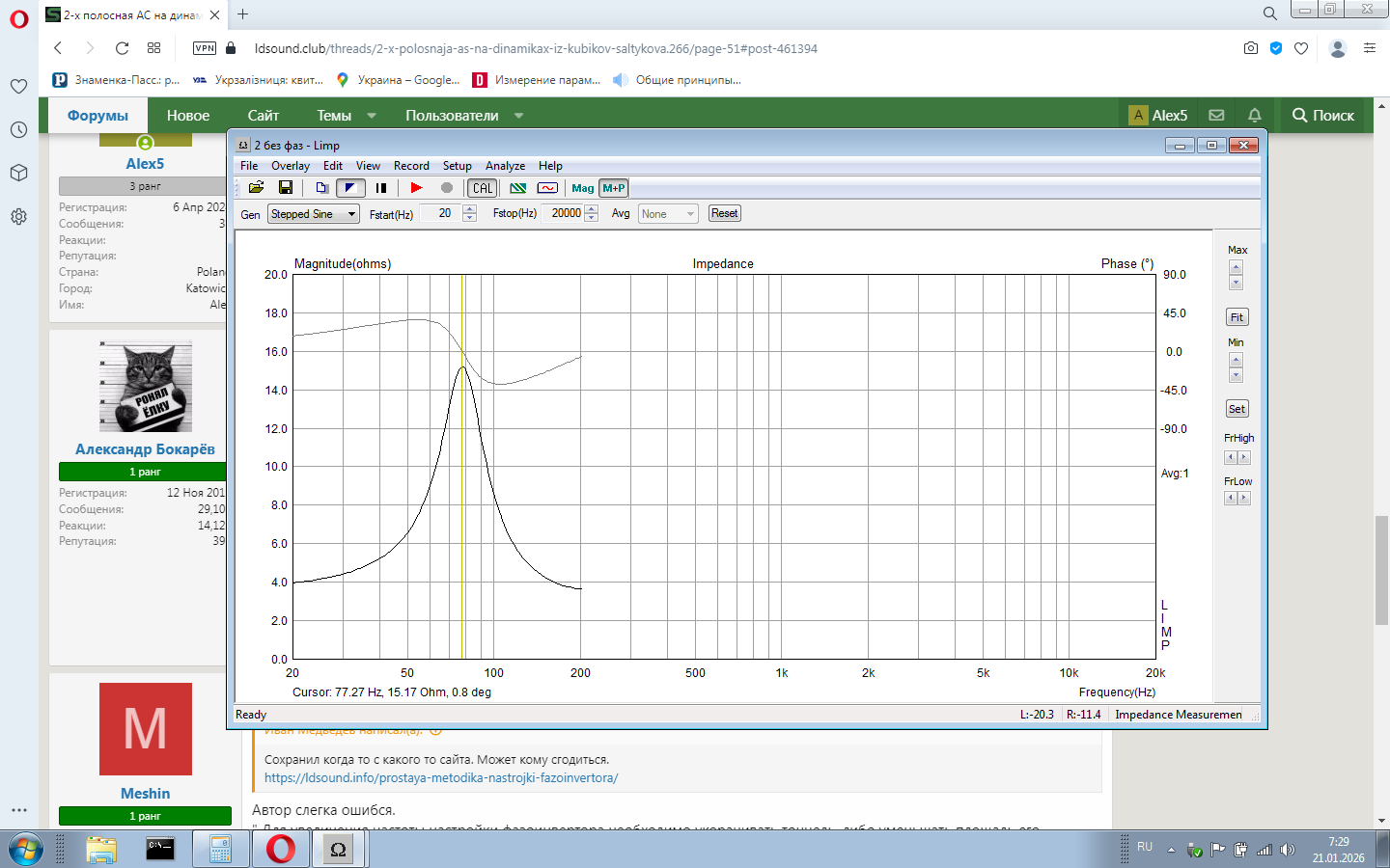

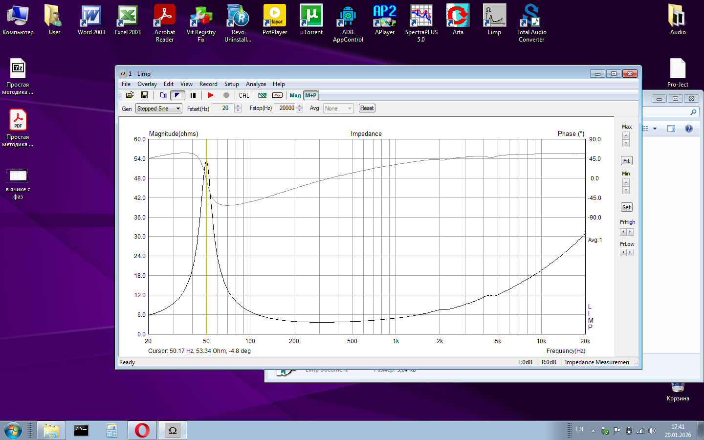

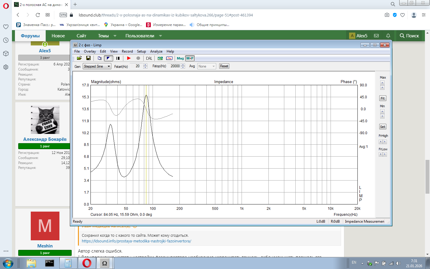

Александр. Немного не так то Z самого дина без корпуса на столе на полотенце а второй график уже в корпусе. вот сегодня измерил...
Нет! Не вяжутся у вас картинки между собой. Не может быть, чтобы первый график - без корпуса на столе. Это похоже на резонанс в корпусе ЗЯ. Тогда все сходится.
PS Кстати, у вас и на графике написано "в корпуче без фаз".
Разрешите попробовать распутать ребус.
На столе резонанс 50Гц.
В ЗЯ резонанс 77Гц.
В ФИ резонанс 84Гц.
Вроде всё на своих местах.

Это в принципе так, но это немного не так с точки зрения физической трактовки. Это не частота резонанса. Это частота правого горба двугорбой кривой резонанса, если можно так выразиться..
Разве это не резонанс динамика в корпусе с трубой?
В ЗЯ резонанс 77Гц.
В ФИ резонанс 84Гц.
желательно ещё объёмы ящиков ЗЯ и ФИ привести

первый это
  • #1,507 а то что сегодня то все правильно
графики не мои, но вроде как это всё в 15АС-109
совершенно так
В ЗЯ резонанс 77Гц.
В ФИ резонанс 84Гц.
все так и есть
С учётом того, что воздух поджимается колеблющимся воздухом в трубе.
По большому счету, все, что мы видим на графике зетки - это все резонанс динамика, все вот эти горбы и провалы. И левый горб и провал и правый горб. Потому что все эти характеристики мы снимаем с клемм динамика! Это условия, в которых динамик работает. Физика такая. Другое дело, как мы трактуем все эти кривули. Типа, вот этот горб от этого зависит, а этот провал зависит от того-то. Попробуйте-ка снимите кривую резонанса фазоинвертора без присутствия динамика...😜smile_15
Поэтому ящичный резонанс становится выше по частоте в ФИ, чем в ЗЯ.
А а нижний горб ниже , чем Fs из-за присоединенной массы объема воздуха в ящике. И это никакими перестройками частоты ФИ не изменить.
Физика такая.
Физика такая.
Это так! Но высоту этих горбов можно менять, перестраивая частоту ФИ. Если Fфи = Fs, горбы одинаковые по высоте. Если Fфи ниже Fs, левый горб ниже правого. Если Fфи выше Fs, наоборот. Это тоже физика.
Хочу уточнить - Fs или Fc?

А при каких условиях получится на графике не 2 горба с явной впадиной, а чтоб впадина почти отсутствовала, получалось почти плато? Это низкая добротность физика?
Fs - резонансная частота динамика в свободном пространстве в параметрах TS.
я почему-то считал, что ориентироваться нужно на Fc - резнансная частота динамика в ЗЯ, в котором хотим делать отверстие под ФИ.
