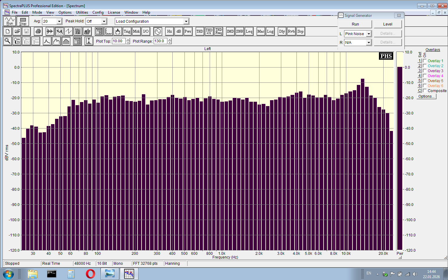

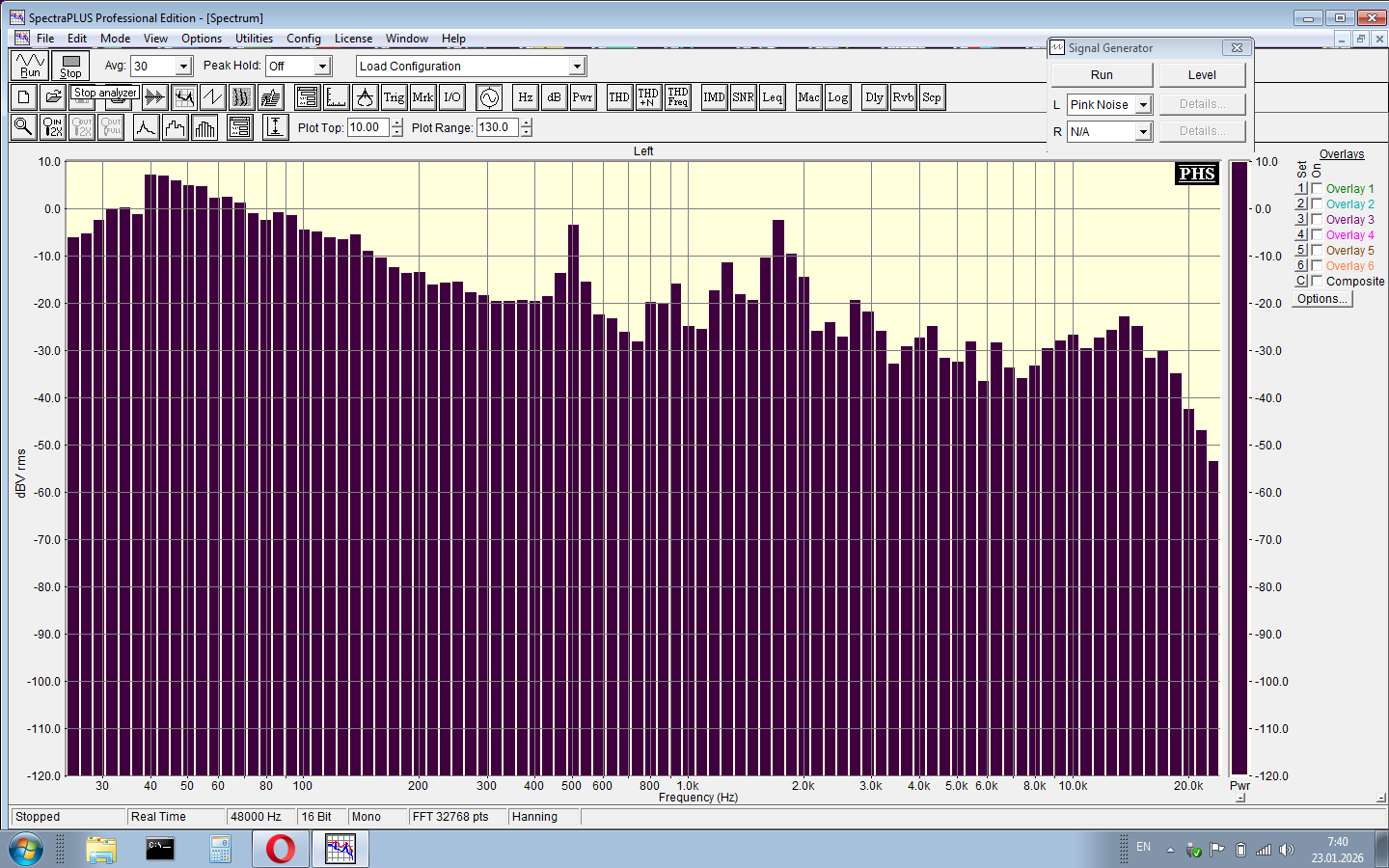

Добрый день. 30 см
    121.5 KB · Просмотры: 121

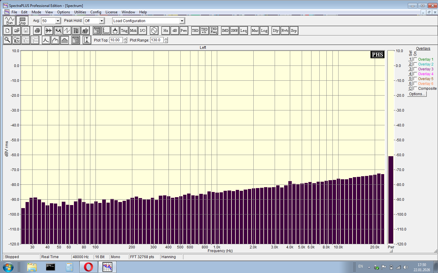

полагаю проблема в микрофоне вот 2 измерения микрофон отключен и включен вроде как тишина в квартире. может чтото ловит с улицы. не знаю что и думать:confused:
    107.9 KB · Просмотры: 113
    110.4 KB · Просмотры: 126
Шум звуковухи. Обычное дело. У меня машины у дома навротив гонят звериный инфразвук, от мотора на малых оборотах. 5-7 герц это ужас.
Добрый день. 30 см
На низких реальная АЧХ. Завал начинается от 60 Гц, а фазик на 50 Гц. Так? И микрофон между динамиком и дырой? В принципе реально. Конечно хотелось бы поподробнее АЧХу разглядеть в этой области, ну да ничего. Надо было позатыкать фазик пробкой и сравнить АЧХ. Понять как фазик работает. Большую ли прибавку дает. От 25ГДН3-4 лучшее получить сложно. Просто в условиях наших малогабаритных комнат смотреть НЧ на расстоянии - бесполезно. Только вплотную. Но остаются непонятными ваши изначальные АЧХ, где до 30Гц без завала. Я бы поисследовал. Поперемещал колонку по комнате. Обычно такая АЧХ, когда колонку в угол ставишь, а у вас то по центру стояла. Еще интересно посмотреть АЧХу чисто с дыры фазика. Сунуть микрофон прямо в дыру. должны быть видны резонансы короба на СЧ. От 1 и до 2кГц. Около этого. Это вредные частоты. Интересно их уровень глянуть по сравнению с основным горбом фазика.
Микрофон фирменный? Подключите наушники и послушайте сквозной тракт с микрофона. Может экран на проводе где-то контакт потерял и прет фон? С улицы вряд ли... Была бы рваная картинка... Больно ровная помеха.
Нормально всё у вас с микрофоном.... Вы думаете у вас в комнате гробовая тишина в 0дБ(А)?
По факту в жилом многоквартирном доме, полка шума днём находится на уровне 35дБ(А), музыку мы обычно слушаем не громче 75дБ(А).
И да, полка шума далеко не ровная, на ней даже можно рассмотреть стоячие волны в НЧ диапазоне....

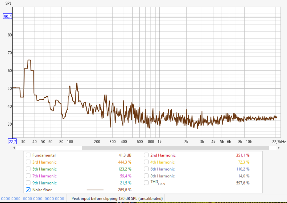

Да у него то она как раз ровная. Посмотрите от 1 кГц и выше, как по линеечке! Шум такой не бывает.
Какой линейке? Кривой "линейки" типа лекал? У него там рост полки шума с пиком на 18кГц, видимо связан с АЧХ микрофона. А то что шум кажется равномерно нарастающим это вероятней всего из-за сглаживания измерений. Да и вообще, шум в помещении выше 1кГц ближе к белому шуму, так что при большом желании, по полке шума в ВЧ области можно увидеть где микрофон "кривит душой".
Горбы на 50\25 Гц на АЧХ легко могут быть от холодильника.
Даже соседского.
настроенная измерилка, с калибровкой пистонфоном показала шум в комнате 40 дБ. Механические часы выдавали пички , заметные на экране, но там было уже не 40 , больше.

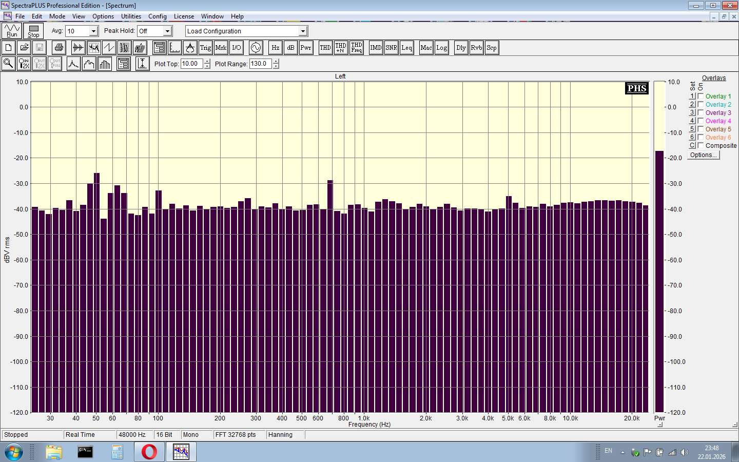

вот посмотрел ночью микрофон вкл
    115.8 KB · Просмотры: 96
Интересно тогда откуда данные берет софтина, если микрофон отключен?
Всё же думаю лучше перейти на проверенный REW. Она по крайней мере ругнется, если микрофон не подключен.

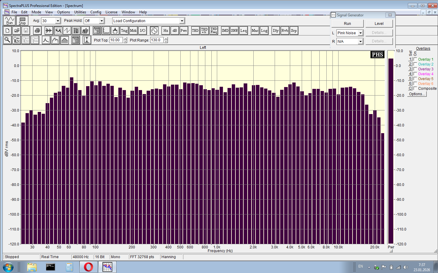

вот посмотрел ночью
Теперь понятны мои советы сводить и слушать колонки- под углом к оси, то есть, в реальной расстановке колонок, параллельно, без прицеливания в уши ?

как вы советовали. на счёт арты или рев я вас понял буду учиться. думаю освою только надо время. спектрой пан АБ пользуется и все dobrze
    118.3 KB · Просмотры: 63
Так, wszystko est bardzo dobrze ! Spectra- na zawsze !

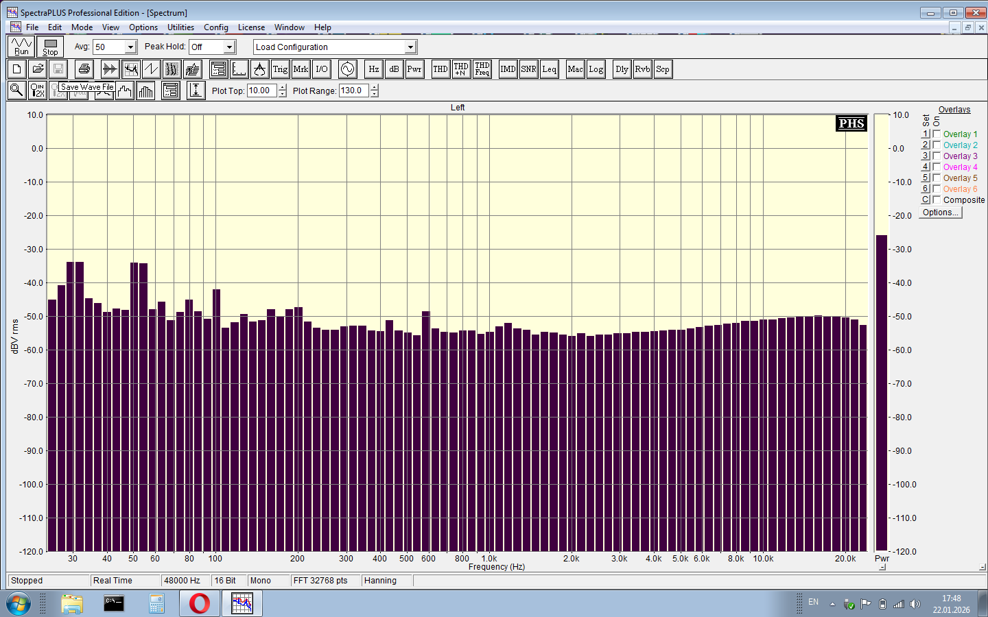

спасибо за подсказки на этом эксперименты буду заканчивать. все таки днем появляется какая то в районе 30-50 Гц помеха только что посмотрел она есть. А поздно вечером нет...пусть так и будет. а что со спектрой не так что мало кто нею пользуется?
