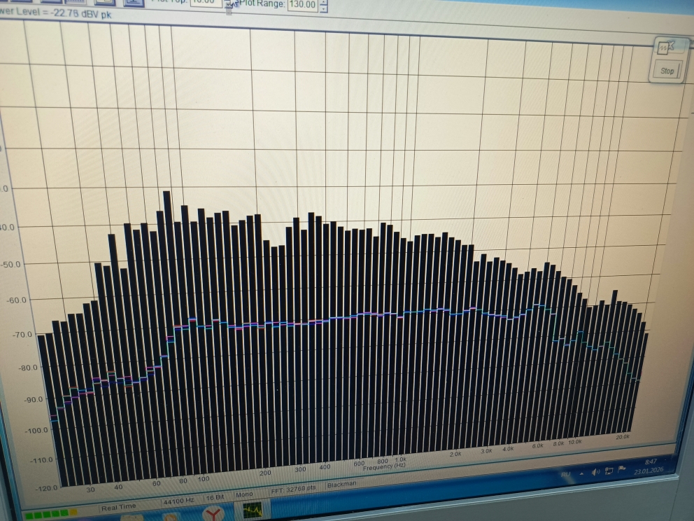

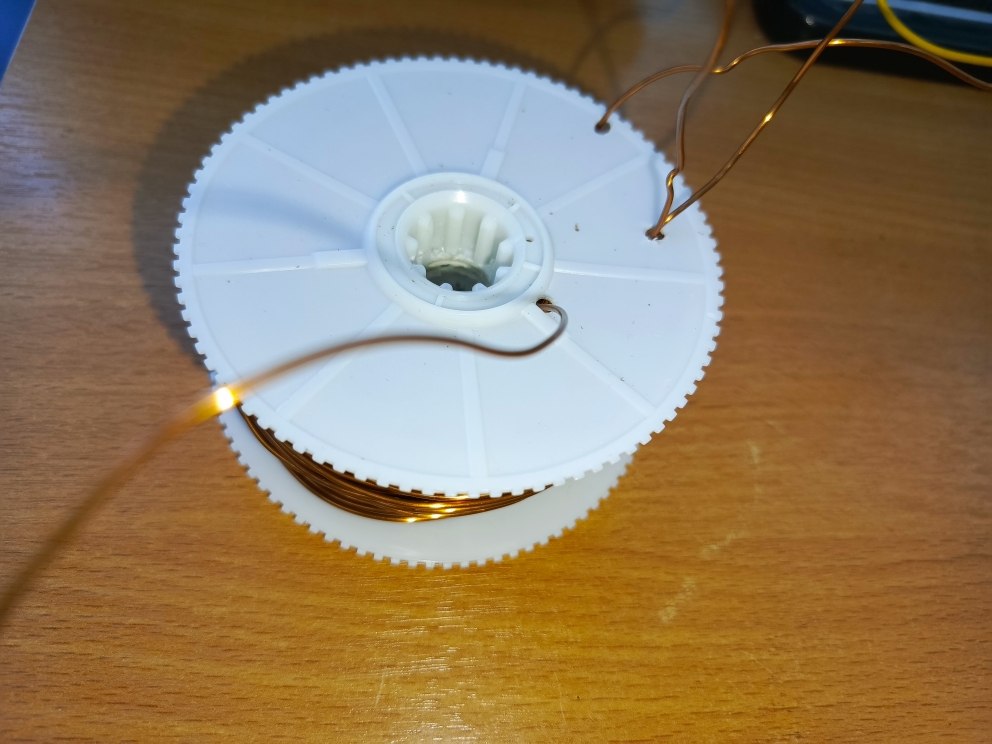

Новый эксперимент на вентилятор :)...По совету старших товарищей попробовал катушку (с побольше оммическим сопротивлением..какркас из разломанной видеокассеты...пленку в мусор)..Дак вполне шум благородный получился (АЧХ басовика с 1.5 метров):

Новый эксперимент на вентилятор :)...По совету старших товарищей попробовал катушку (с побольше оммическим сопротивлением..)..Дак вполне шум благородный получился (АЧХ басовика с 1.5 метров):
Воистину так. Поекрасный метод вытянуть обваленный низ дополнительным омическим , можно совместить с катушкой, мотанной куриными проводками)))
Это Вы здорово придумали! Но может в НЧ катушку пролезать остаточный шум от видеоленты (эффект памяти у диэлектрика каркаса).

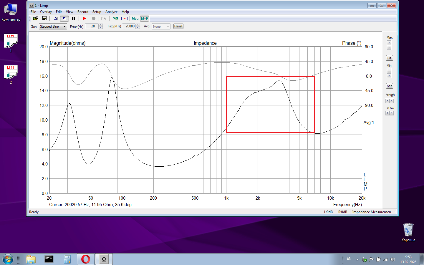

Добрый день подскажите что значит выделенный участок на зет кривой

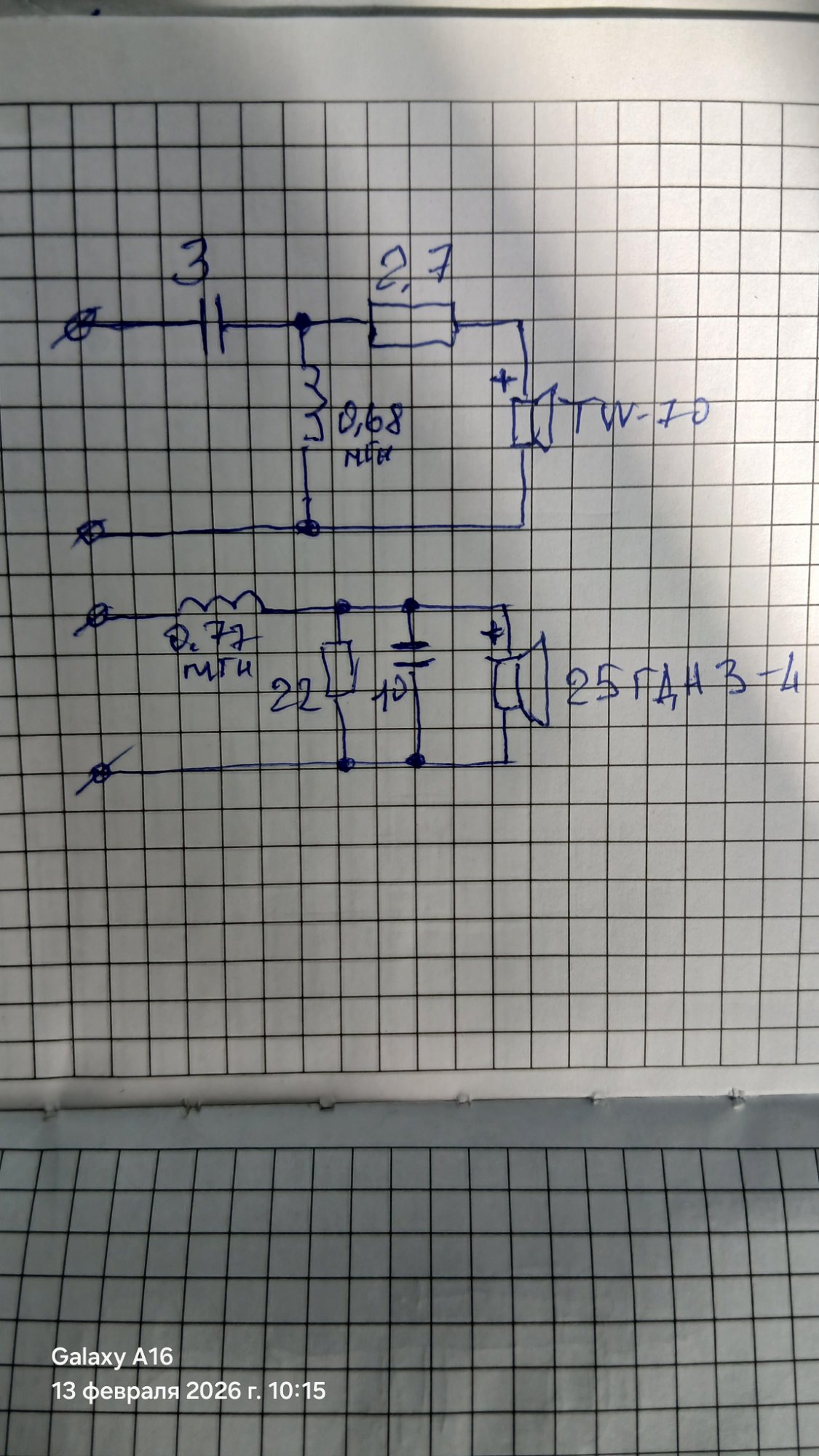

Откинуть конденсатор и резистор 22 Ома, от НЧ звена фильтра.
И поставить туда цепочку Цобеля, с резистором 3,6...3,9 Ом, и конденсатором.
Конденсатор можно посчитать, но проще подобрать, чтобы импеданс 25ГДН-3 выше 300 Гц почти выровнялся в резистивный. Там будет примерно из интервала 4,7..10 мкФ.
Индуктивность подобрать по частоте среза, по напряжению на НЧ динамике.
Для увеличения индуктивности напихивать в катушку магнитопроводов из феррита, для снижения отмотать провод. Но наверное, отматывать не придется.
Фильтр на линейных по АЧХ динамиках удобно измерять и настраивать по напряжению на подключенных динамиках. Например на НЧ звене выставить 1 В на ста герцах, и гнать по частоте выше, до 700 мВ (-3 дБ).
