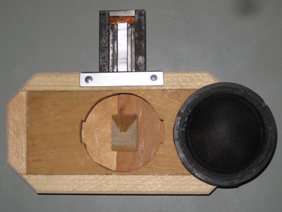

Если бы не съёмный магнит, отцентровать не смог бы
покажите пожалуйста фото конструкции?

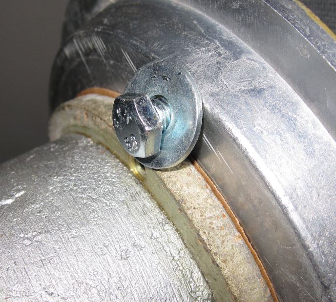

"Конструкции" громко сказано, просто тремя болтами прижато через шайбы, которые попались под руку. Со временем сделаю нормальные лапки для прижима. Я измерял дедовским способом из книжки Виноградовой, питая динамик стабильным током, на всякий случай файлик Маткадовский во вложении. Там можно вписывать данные какого-нибудь динамика и по формулам посчитает. Лимп на низких частотах резонанса у меня рисует непотребные загогулины.

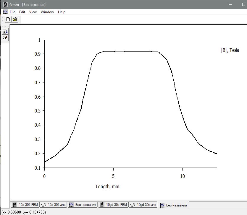

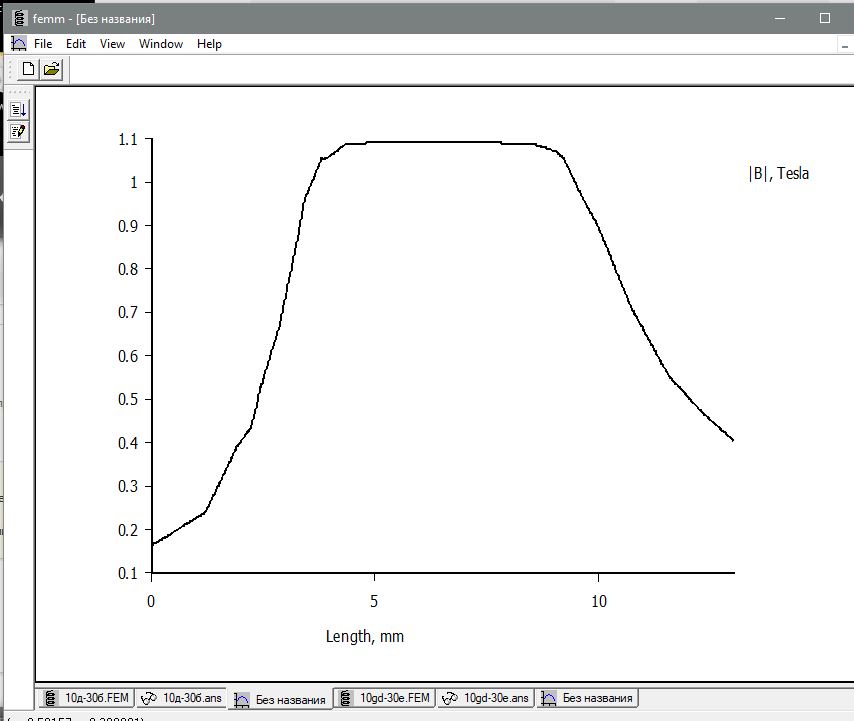

Без всякой эзотерики, моделирование в FEMM. В 10гд-30б тоже можно сделать более-менее равномерно спадающее выше и ниже зазора поле, если проточить керн ниже зазора, чтоб получился Т-образный.
К сожалению моделирование это теоретический расчет, в действительности распределение равномерности поля в зазоре может отличаться от расчетного. Есть программа elcut, на ней тоже можно моделировать МС и в ней расчет немного, но отличается от femm. Кому верить?
Потом, Кэкогда проводишь измерение телсаметром готового продукта в нем распределение поля далеко от идеала. Но и не в этом суть.
У вас катушка длиннее зазора, поэтому равномерность распределения поля в коротком зазоре не имеет решающего значения ввиду более неравномерного распределения магнитного поля, создаваемого самой катушкой, которая в два раза длиннее.
В самом зазоре-то поле равномерное в обоих случаях, а выше и ниже него - нет. А края катушки как раз там. На картинках поле выше и ниже зазора на 3мм.
В таком случае правильнее будет система построенная по принципу 75гдн, с выходом керна над зазором.На мой взгляд, все эти неравномерности ничто по сравнению с остальными неравномерными константами начиная от неравномерной склейки и заканчиваю дефектами самих подвижек, подвесов и брака сборки.

Не, буду с кобальтовыми до конца биться, у них конфигурация магнитопровода правильная с точки зрения равномерности поля в зазоре. И место есть организовать КЗ виток на керновом магните. На крайний случай, неодим на керн. И феррит снаружи крепить совсем неудобно_da
Так, керн на перший погляд "правильний", ступінчастий. Але це було б добре для СЧ динаміка.
Для НЧ кращим варіантом буде подовжений в обох напрямках керн, а це зробити в цій МС практично неможливо.

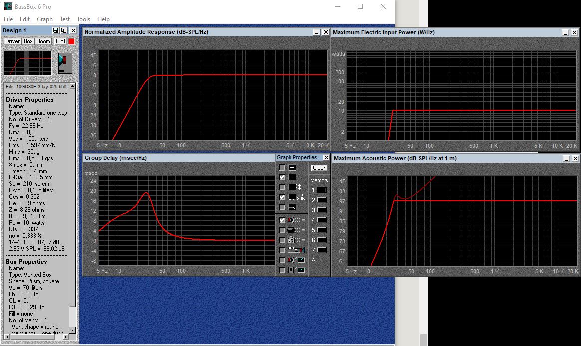

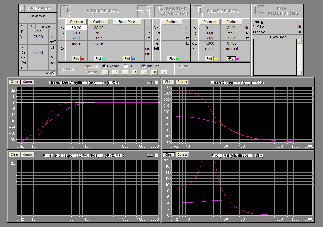

Вот прикидка.
Здесь сознательно добавил добротность на провода, фильтры. Вариант ФИ и ЗЯ. Первый выглядит привлекательнее, но только на картинке.
В 25 литрах ЗЯ воспроизводит от 40 Гц. Отлично!
И время задержки и всякие переходные процессы минимальные.
